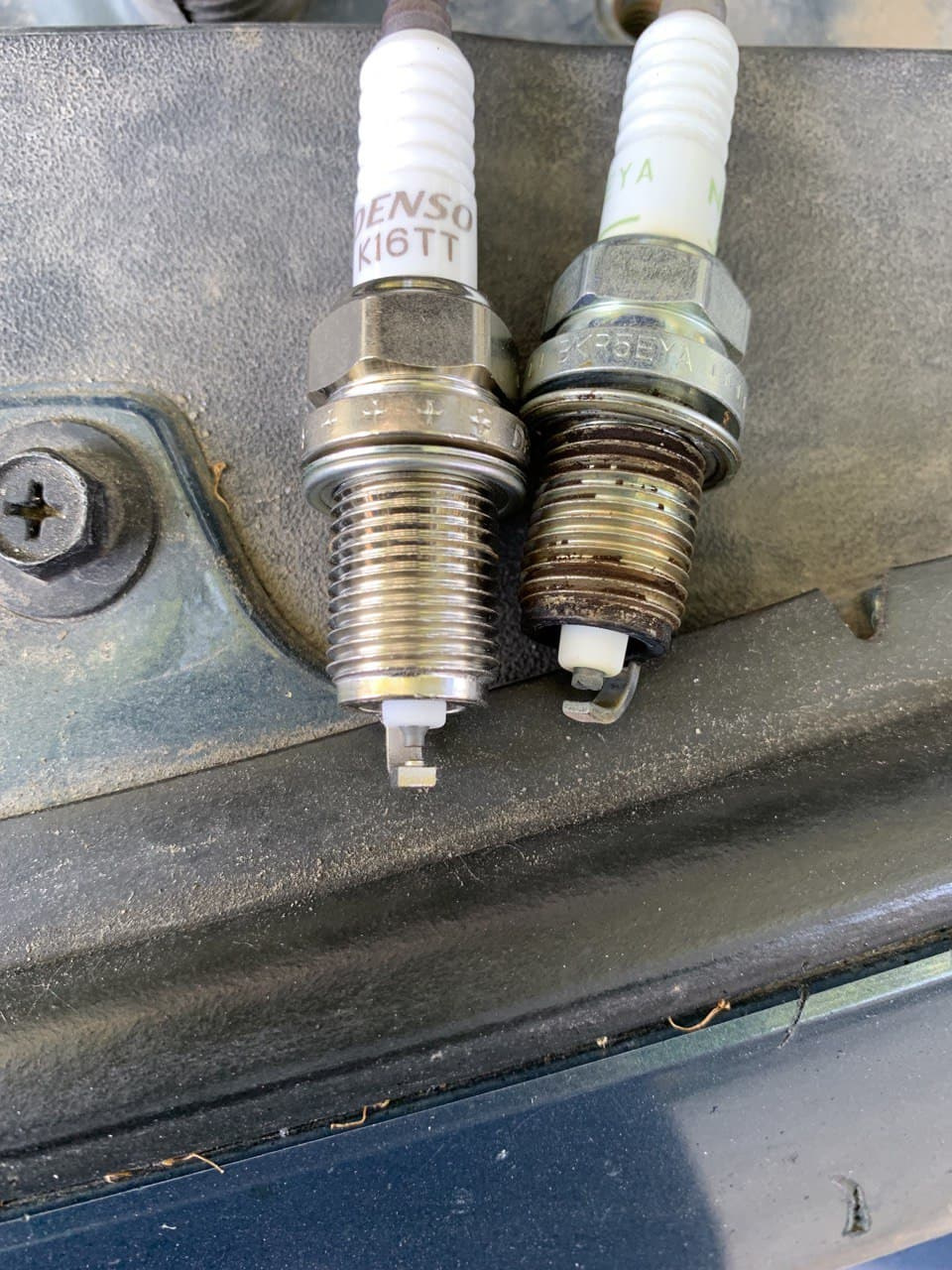

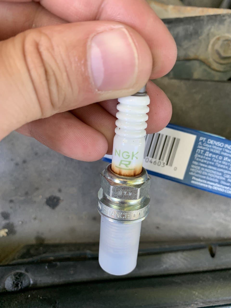

Ну что начнем со свечей. Процедуры не очень сложная. Понадобится головка "10", "14" ну и конечно же свечи. До этого я ставил NGK арт.: 5776, обычные свечи ничего особого я не заметил в работе, но совсем не давно начал разбираться дома в своей коробке (у меня привычка не выбрасывать старые свечи) и обнаружил там свечи компании Denso арт.: K16TT. И тут я начал размышлять, почему я с Denso перешел на NGK. Вспомнить я так и не смог и решил прикупить свечи Denso. Пока их ждал, решил поискать отзывы о свечах на D2. Плохих отзывов я не нашел, были нейтральные и положительные, значит я не зря заказал.
Может это конечно показаться бредом, но машина стала ехать по бодрее. Может это самовнушение, либо просто поставил новые свечи. ХЗ, дело каждого но я решил вернуться к тому, что стояло раньше на машине.

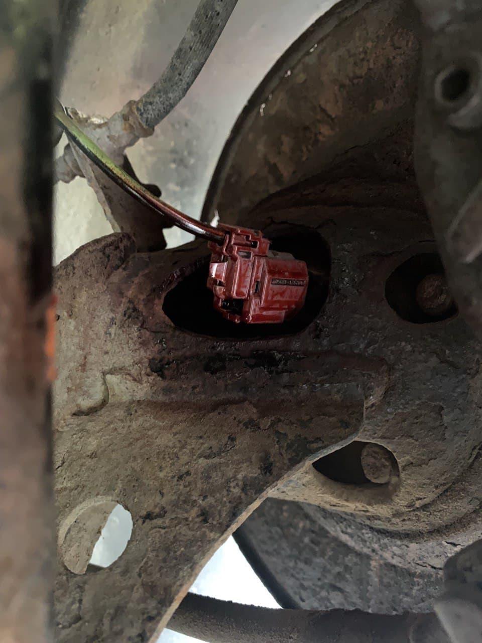

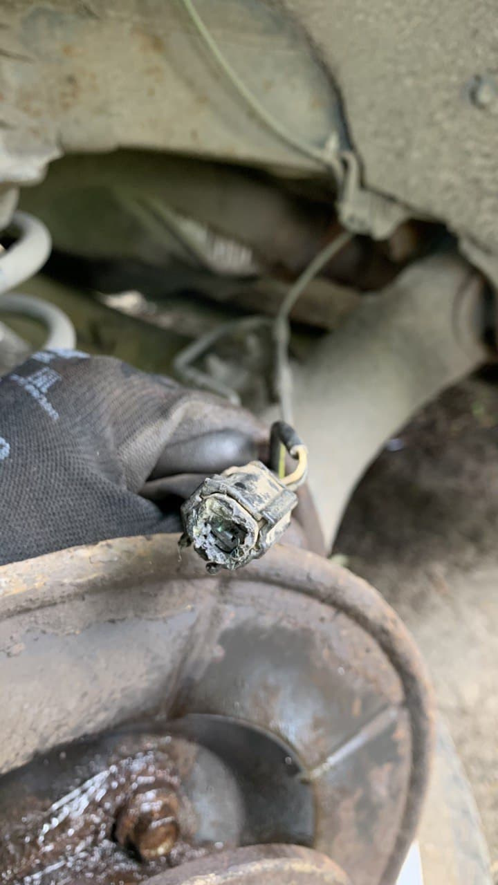

Так, что у нас дальше? А! Замена клеммы ABS.

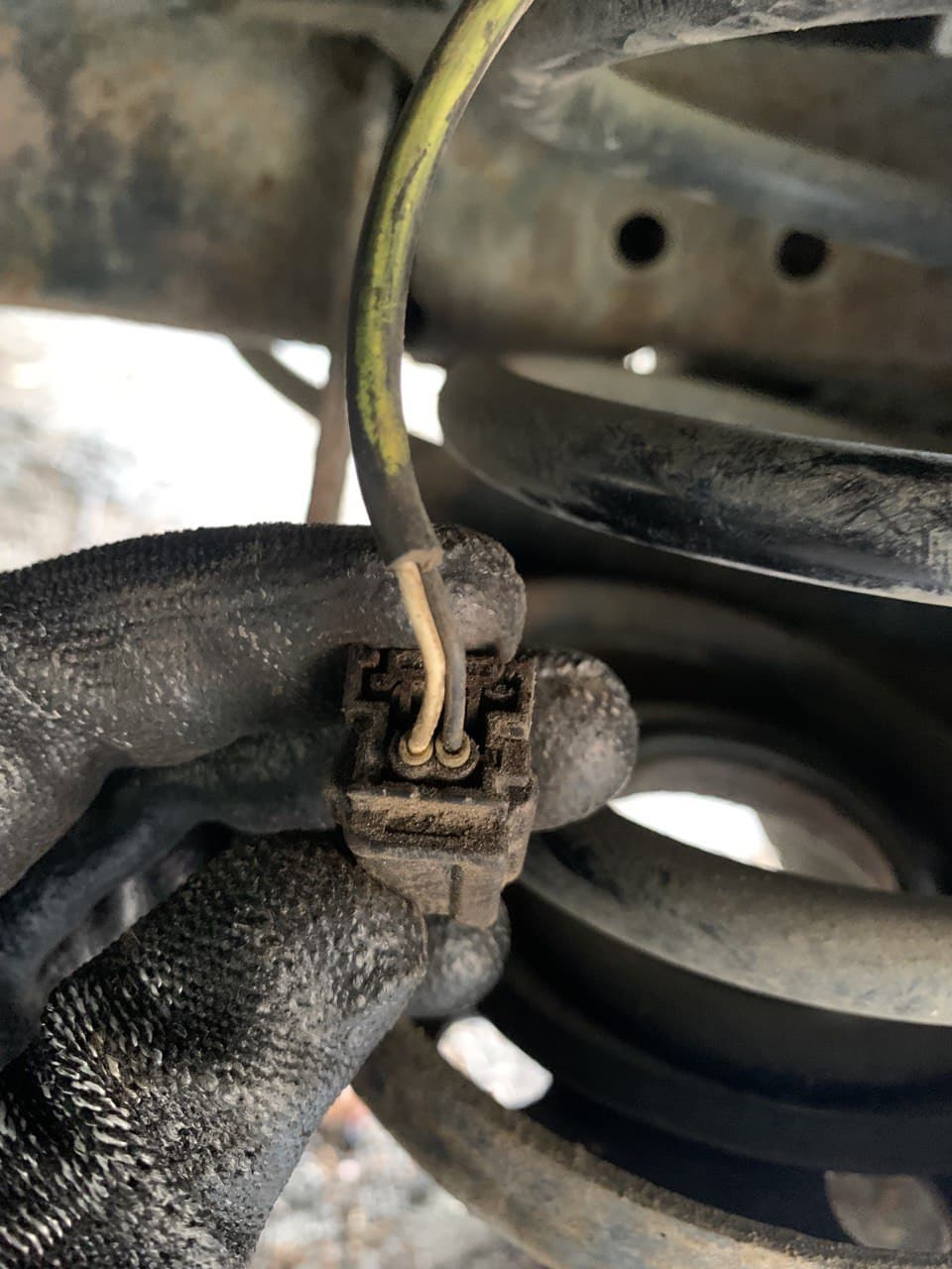

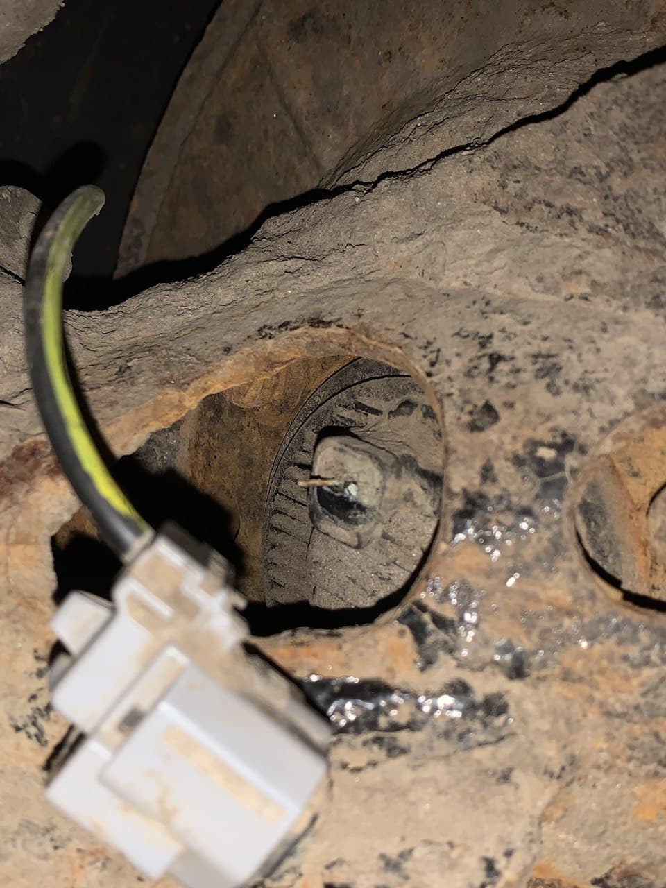

Причина замены клеммы ABS, в том что сам штекер отвалился от ступицы. Было принято решение менять саму ступицу (забегаю вперед, будет об этом пост) вместе с датчиком. Да, да знаю что продается сам датчик ABS отдельно от ступицы, в другом посту я все расскажу почему менял.

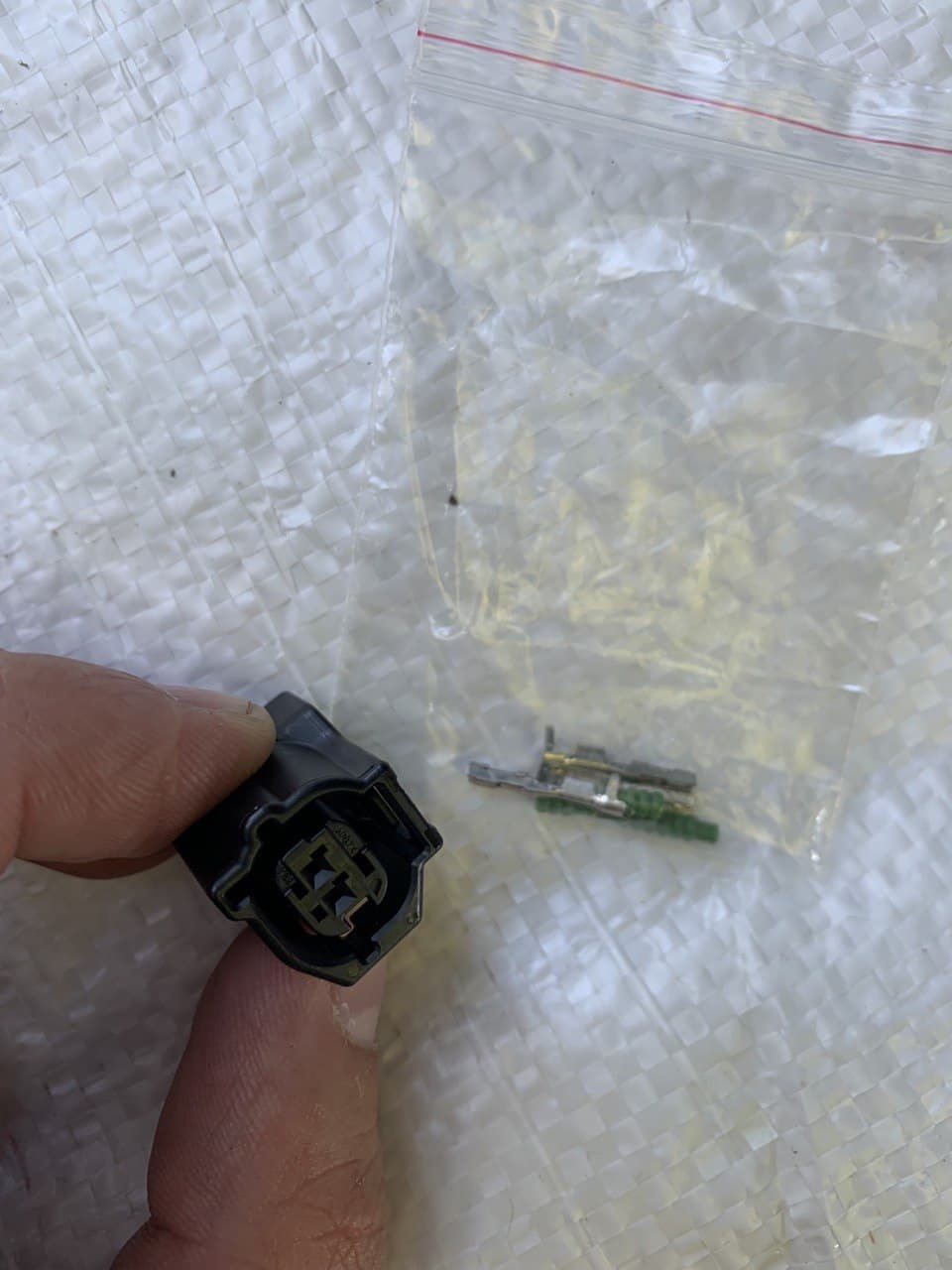

И тут было принято решение зайти на китайскую барахолку — Ali. 10 минут поисков и вуаля, клемма нашлась. Цена дешевая, не много добавить денег на доставку и через 2 недели клемма у меня. А все время пока ждал клемму, ездил с ошибкой скрипя зубами. Ссылка будет в конце поста, вместе со списком артикулов.
Получили посылку, мчим домой!

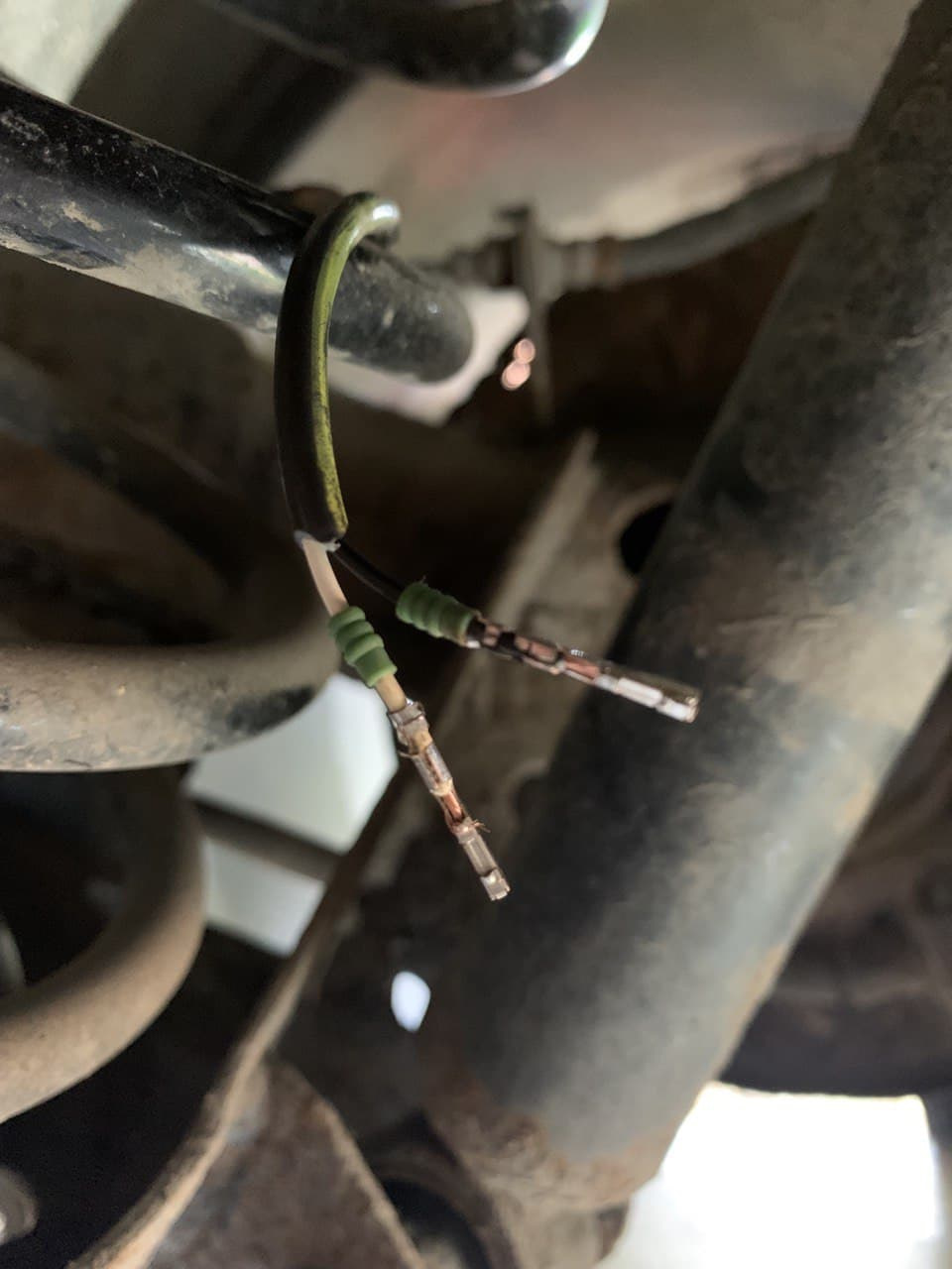

Воткнул, проверил и… Ура! Ну наконец-то, ошибка пропала. Теперь не горит на табло надоедливая надпись: "Проверь ABS"

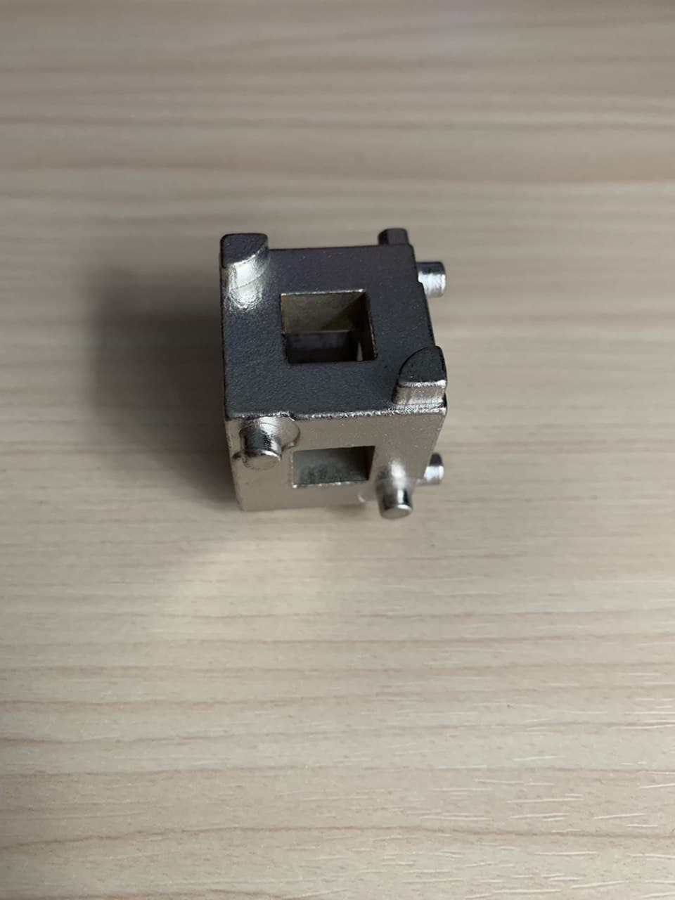

Пока лазил на ali, увидел такую вещь как съемник задних суппортов под 1/2. Можно купить ключ от маленькой болгарки, либо сварить ключ. Но я пошел легким путем, пока я жду суппорта из Владивостока "Tokico".

Съемник задних суппортов — ссылка

Поподробней, как присобачили разъем "папы" к крышке датчика АБС?
Если ты имеешь ввиду про клемму, то просто старую откусил, зачистил, очистил, обжал и вставил в клемму. Пришлось конечно пожертвовать одним креплением к балке. Сам кабель крепится на 2 резинки к балке, просто если крепить на 2 крепления, то кабель в натяжение, что уже не есть хорошо. Но он не где не трется, все работает.
