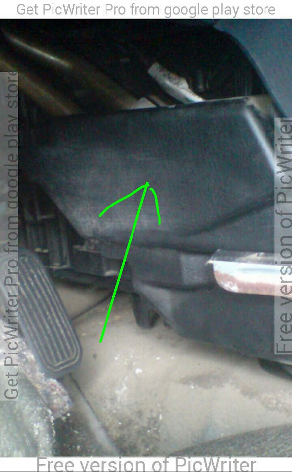

Установка салонного фильтра:
В принципе всё легко и просто :
Покупаем фильтр KNECHT за 350 . Ну для ценителей правды оригинал 1300…
Едем в гараж, принимаем эротичную позу и погнали :
Сначала надо отогнуть этот коврик вниз и желательно зацепить за него-же утопленную педальку газа. Щоб не мещалась
Затем вынаем эту накладку
Видим крушку с зажимами
Зажимаем зажимы ) и снимаем крышку
Видим что бывший хозяин защищал свои легкие кучкой листьев…
Вот наши новые фильтра, лежат так как их надо вставлять! сначала верхний, взяв его негодяя за ушко
ВВодим его до упора и затем вверх до упора.
Затем нижнюю часть тоже до упора
Должно получиться так
Закрываем крышканама
Здесь тюнинг по Русски) так как коврик держался на ржавых скобках, было принято решение сделать по пацански : шайба, саморез прямо в пластиковый кронштейн!
Итог : радуемся чистому воздуху в салоне и отсутствию дерьма на панелях благодаря фильтру KNECHT …

Хорошо описал, я в свое время промучился с ними (были Ниппартс, качество очень посредственное, но тогда других не было), пока ставил, сломал у верхнего рамку. У крышки очень нежные ушки-защелки (тоже обломил одно)

На карина Зае… подать туда, верхний без проблем Нижний геморой

Александр, дайте пожалуйста номер фильтра KNECHT
Oc90
Александр,
Артикул OC90 Knecht-пробивается как фильтр масляный, а не салонный, вы не ошиблись?
есть такое. Knecht Filter LA 186/S

Не смог я верхний запихать. А в итоге вообще по полам сломал(((
Пусть сдохнет тот кто придумал систему. Нервы победили. Вставил пол фильтра
