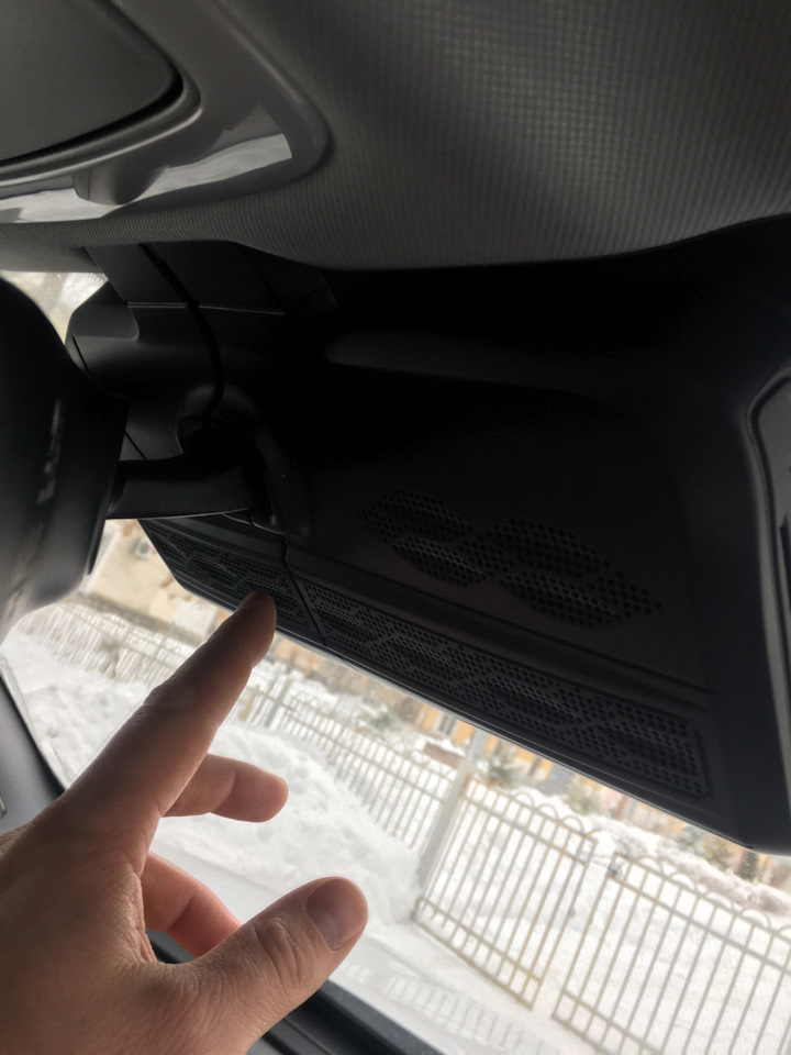

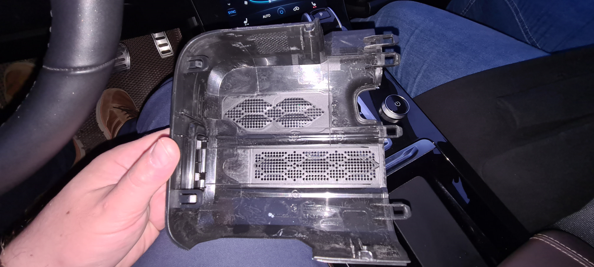

Вообще-то пришло достаточно быстро в ХМАО г. Югорск посылка отслеживалась от и до. Подключил на коленках проверил все работает. Вобщем начал с разбора этой коробочки у зеркала, не чего сложного в разные стороны тянешь и они отщелкиваются, состоит из двух половинок. После думал заглушка на камеру снимается и все, но не тут-то было она литая и возможности снять нет, пришлось сверлить.

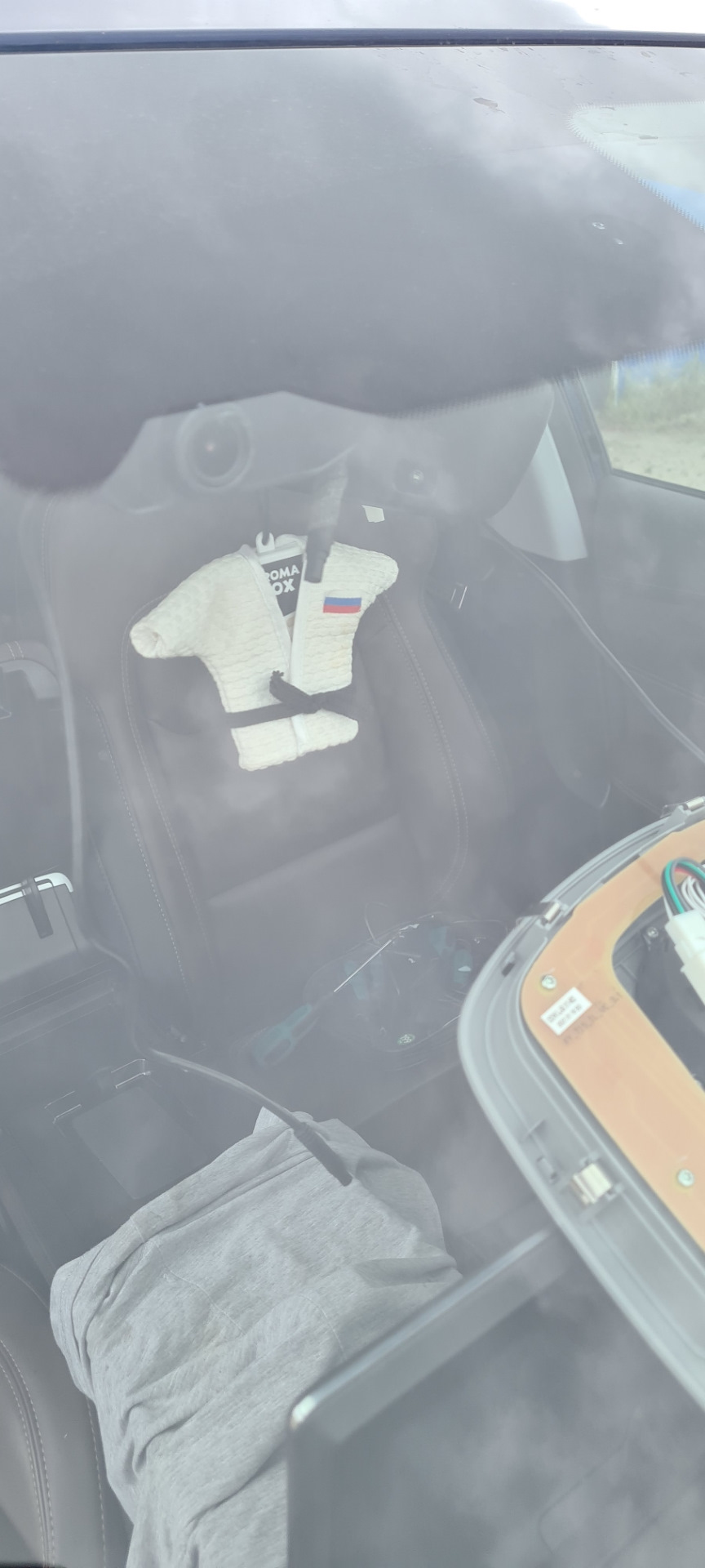

После чего премерил камеру которая встала как родная, вот только крепление которое шло в комплекте не подходило, было слишком большое
После долгих думок решил снять штатное крепление и посадить камеру на термо клей. Получилось вроде не чего и сидит крепко.

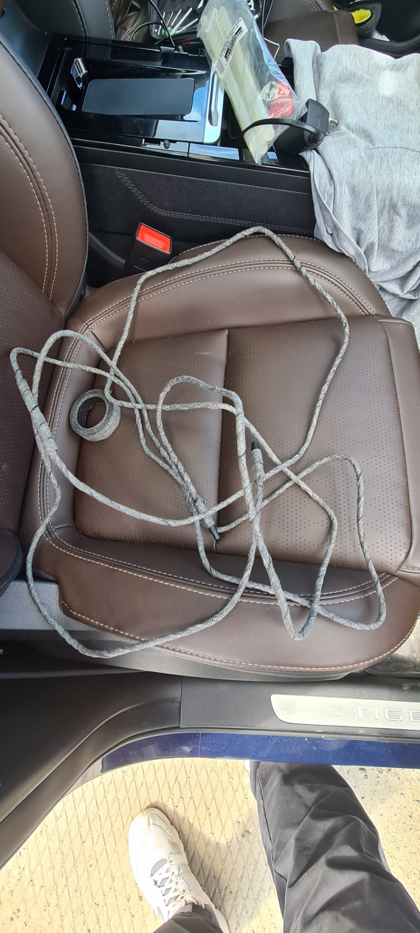

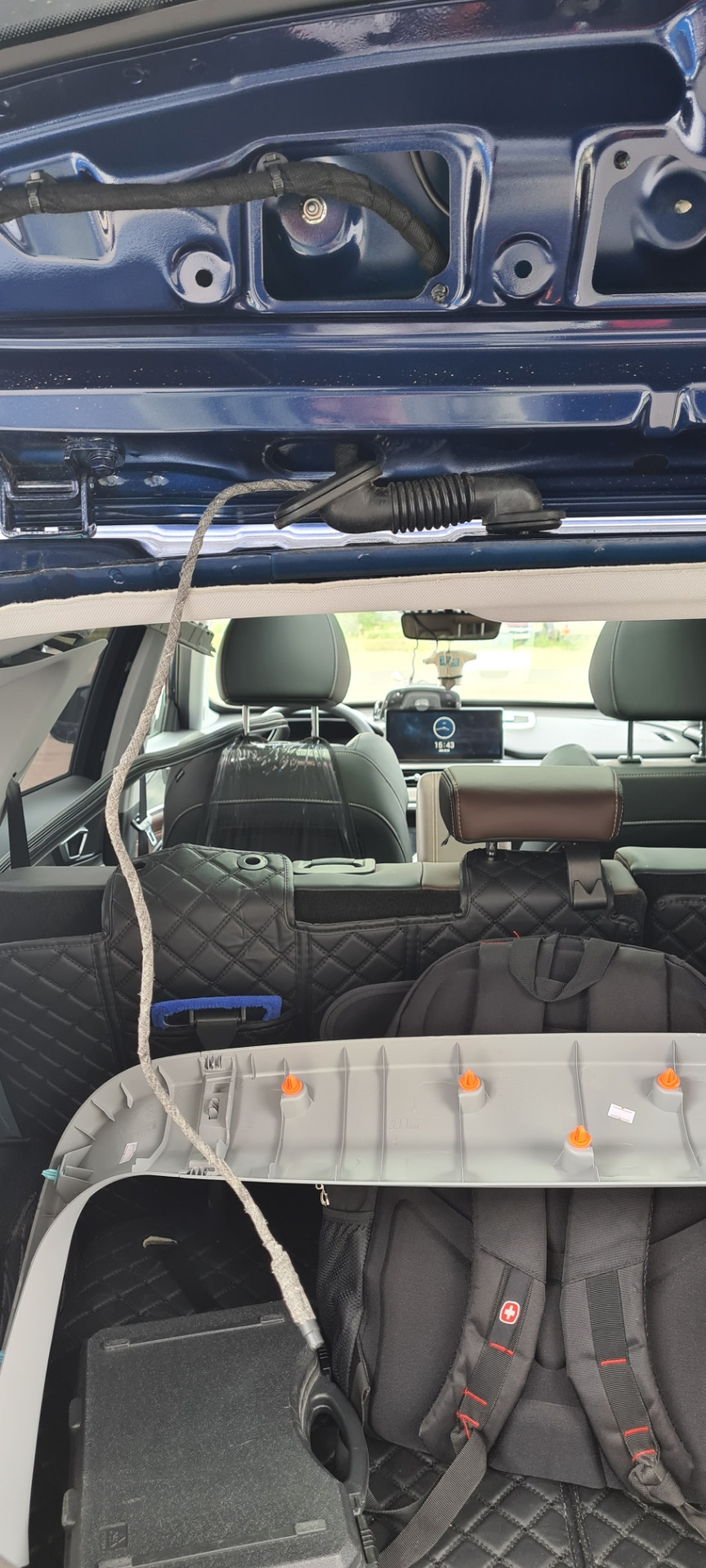

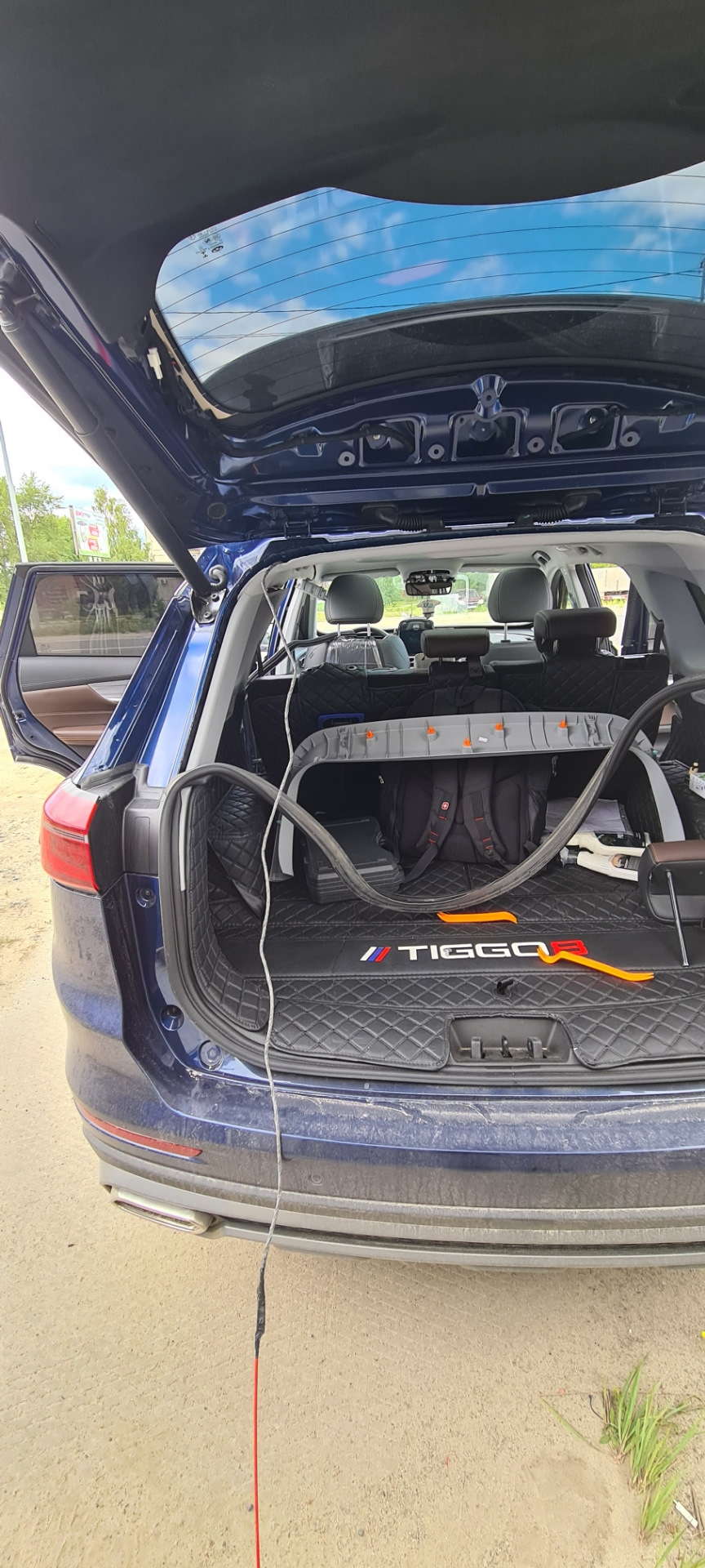

После чего решил бросить провод га заднюю камеру. В комплекте шли два удлинителя на две камеры. Эти два удлинителя соединялись друг с другом и с запасом хватило на дотянуть провод до задка тигра. И да все провода обмотал тряпочкой изолентой.
Потолок снимать в машине не очень хотелось, по этому решил кинуть провод вдоль стоек. Но и там не получилось т.к там подушки безопасности вроде шторки на всю длину авто даже на третьем ряду. Решил кинуть через понараму там край крыши отстегивается как будто на магните. Зафиксировал кабель у зеркала и потянул к задней двери к плафону пассажира второго ряда.
Потом снял плафон заднего пасажира и завёл проводок туда. Соответственно закрепил к основной магистрали проводов. Разобрал пластик на задней двери все сидит на клипсах все легко сдергивается. С помощью пластикового прута протянул провод от плафона к багажнику тигра. Закрепил провод в багажнике стобы он не болтался там.
После чего продел его через резинку между кузовом и задней дверью багажника
После чего закрепил провод двери багажника к основным проводам, одел пластик и закрепил камеру навигатора к пластику.

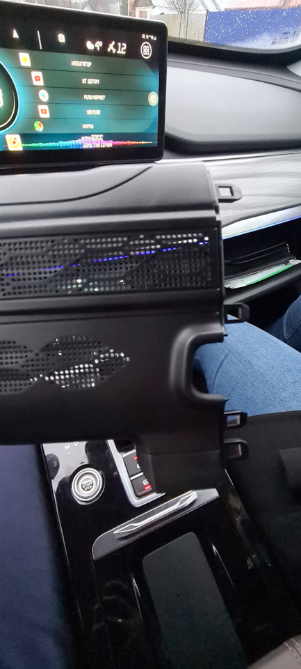

После чего начал устанавливать блок регистратора где зеркало заднего вида. И там место прям под него. Зачистил, обезжирил и посадил его на двойной скотч для надёжности. Встал как родной.
После чего расключил все провода и уложил в этой коробочке под зеркалом, там же закрепил блочёк питания на регистратор. Получилось все аккуратно и все провода закрепились в штатные держатели.

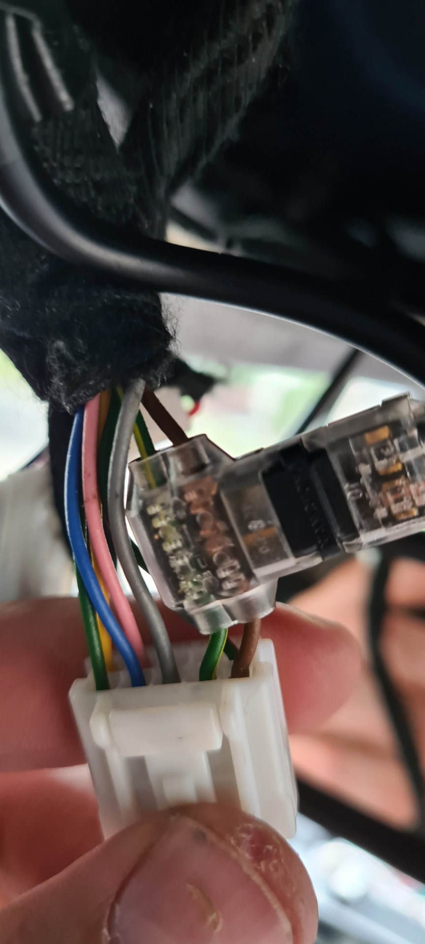

Расключил питание к плафону переднего пасажира и водителя с помощью вампиров которые заказал на али.
И регистратор ожил)) после чего продел проводок с пультиком на котором видно что регистратор пишет или подключен к wifi. Так-же с кнопкой для нестираемой записи. И закрепил его с боку на крышке на лобовом стекле.

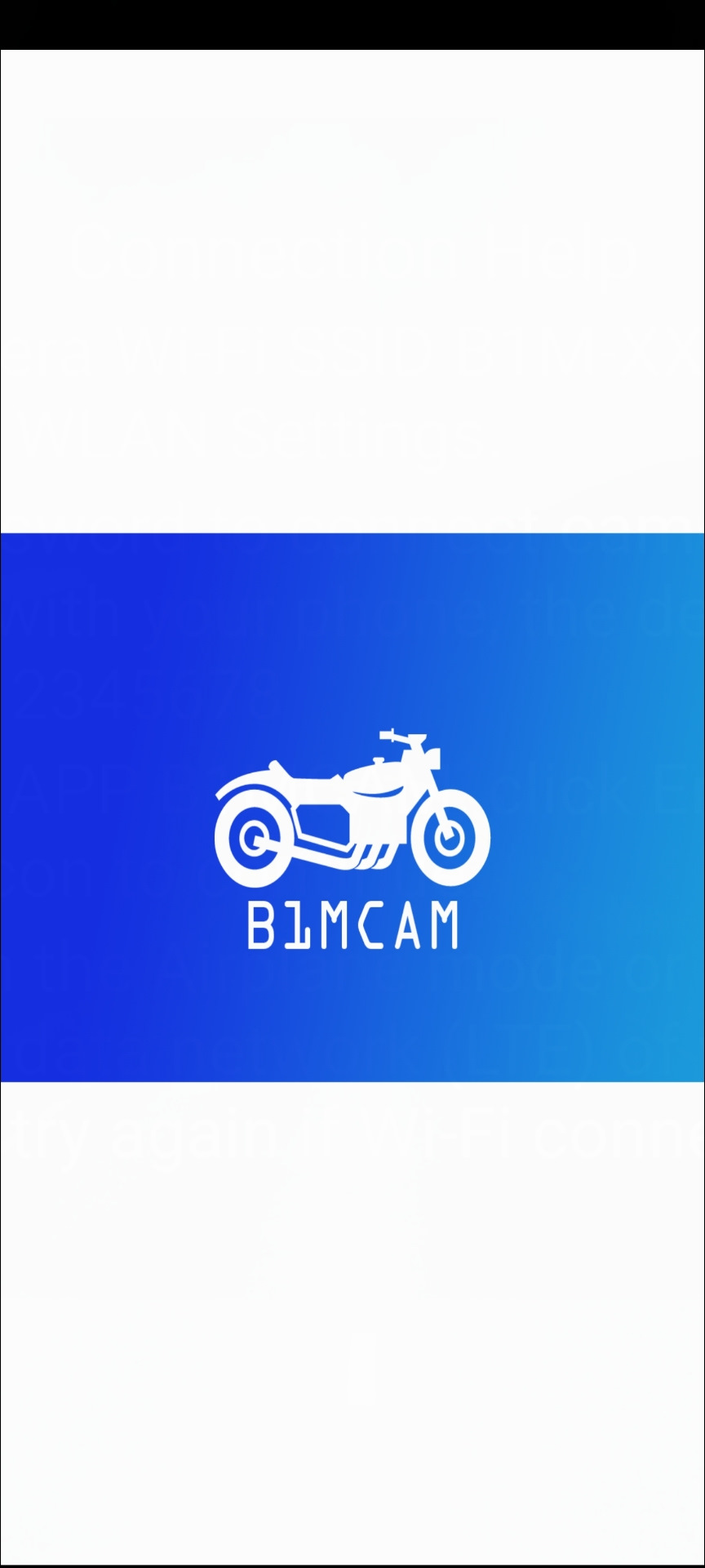

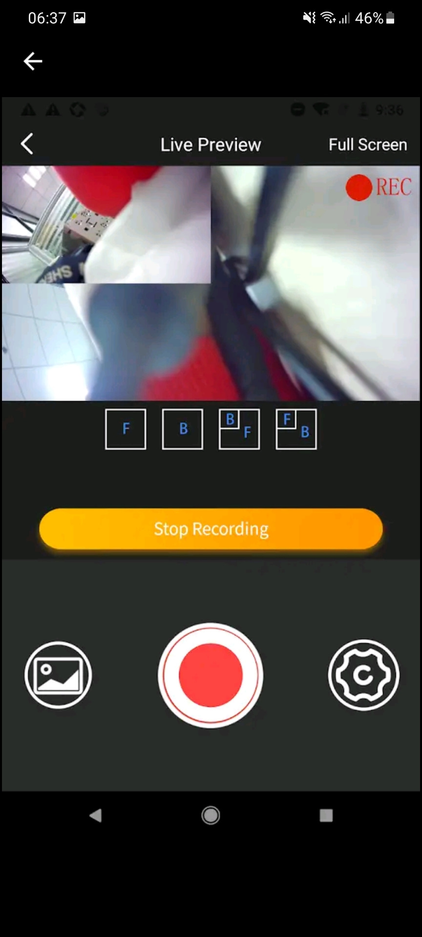

После чего скачиваем в телефон приложение " B1MCAM"
Включаем wifi в телефоне и в поиски сетей видим регистратор подключаемся к нему заходим в приложение и вуаля все работает экран делиться на два монитора на заднюю камеру и переднюю
В этом приложении есть настройки самого регистратора также можно посмотреть записи регистратора и скачать себе в телефон. Я взял регистратор без gps приёмника.поэтому скорость не пишет. Но буду заказывать отдельно т.к тупану и взял без него. Вроде больше не чего не забыл. Всем спасибо)))

Спасибо! Добавлю фото. Нажимать на щель за зеркалом, чтоб они отщелкнулись

Расскажите, пожалуйста, как разбирается эта коробочка за зеркалом, что на лобовом стекле? Я её во все стороны пробовал тянуть без фанатизма — не получается никак
Нужно приложить больше усилий. Я снимал первую со стороны пасажира, можно чуть пробывать ставливать этото пластик. Как то так). Первыраз тоже страшно было сломать ее.
Вот тоже этот вопрос мучает, а ее вниз тянуть нужно или подцепить и отщелкнуть? Нет фото как там крепление устроено?
Я её чуть рукой сдавливал и тянул в напровлении к стойке. Усилие нужно прикладывать достаточно хорошее)).Завтра вам сфоткаю крепление

А сверлили прямо на стекле? Не снимается этот пластик?
К сожалению этот пластик не снимается, сверлил на стекле. Подкладывал к стеклу пласмасовый шпатель чтоб не коцнуть стекло. Потом все это отверстие обработал нождачной бумагой. Но будте аккуратны и с ней она очень легко царапает стекло.
Спасибо. Буду делать как у вас.
Gasivo
а чем сверлили?
Сверлом обычным. Пдкладывал к стеклу шпатель пласмасовый

Скиньте пожалуйста ссылку на "вамиры"
208,79 руб. 3%СКИДКА | 5/10 шт. I/Т-образным ремешком 1pin 2pin быстрый зажим для проволочный замок на скотче разъем для терминалов обжимной 22-18AWG проводки Светодиодные ленты аудио кабель для автомобиля
a.aliexpress.com/_AKkBYE
