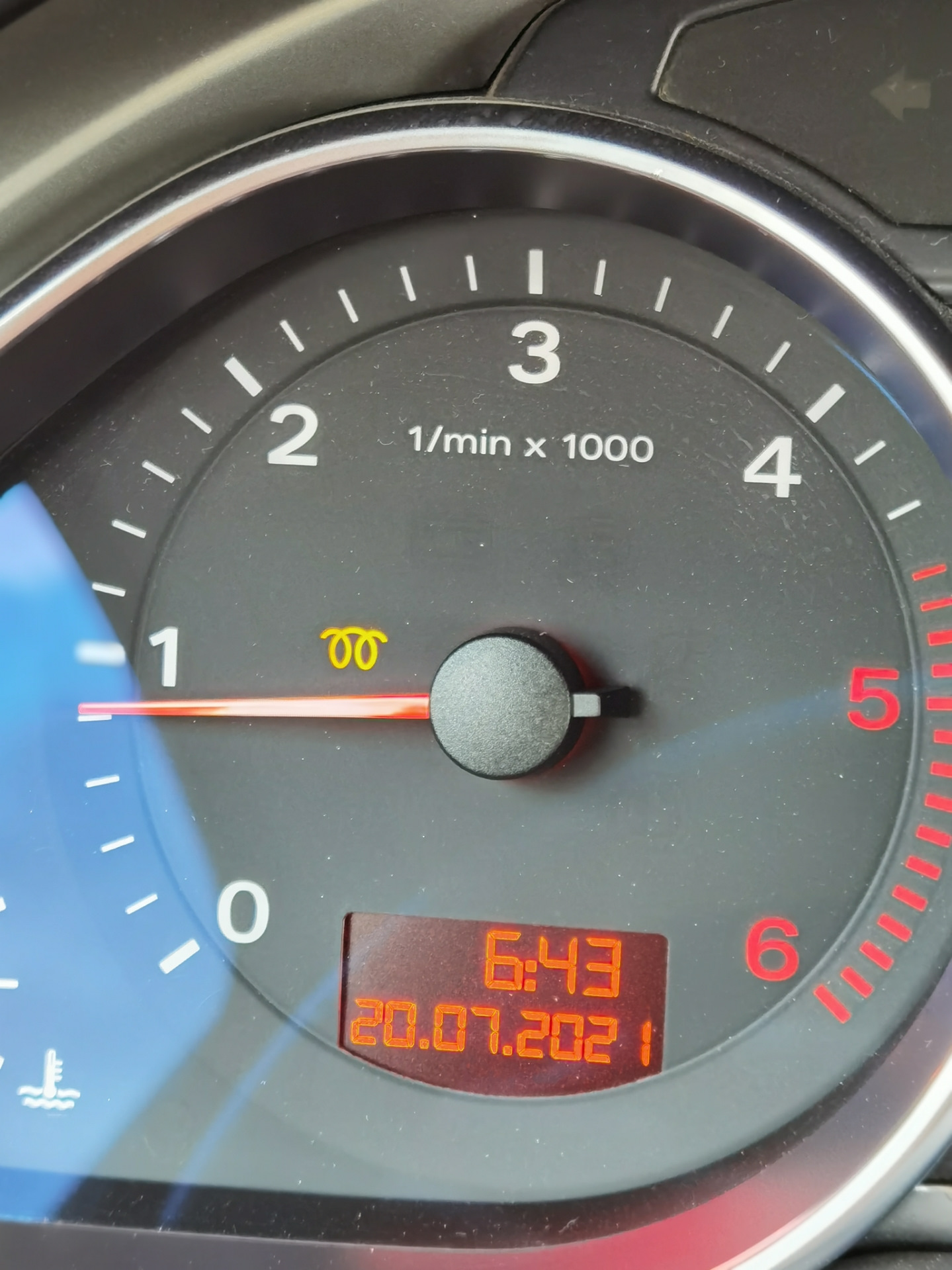

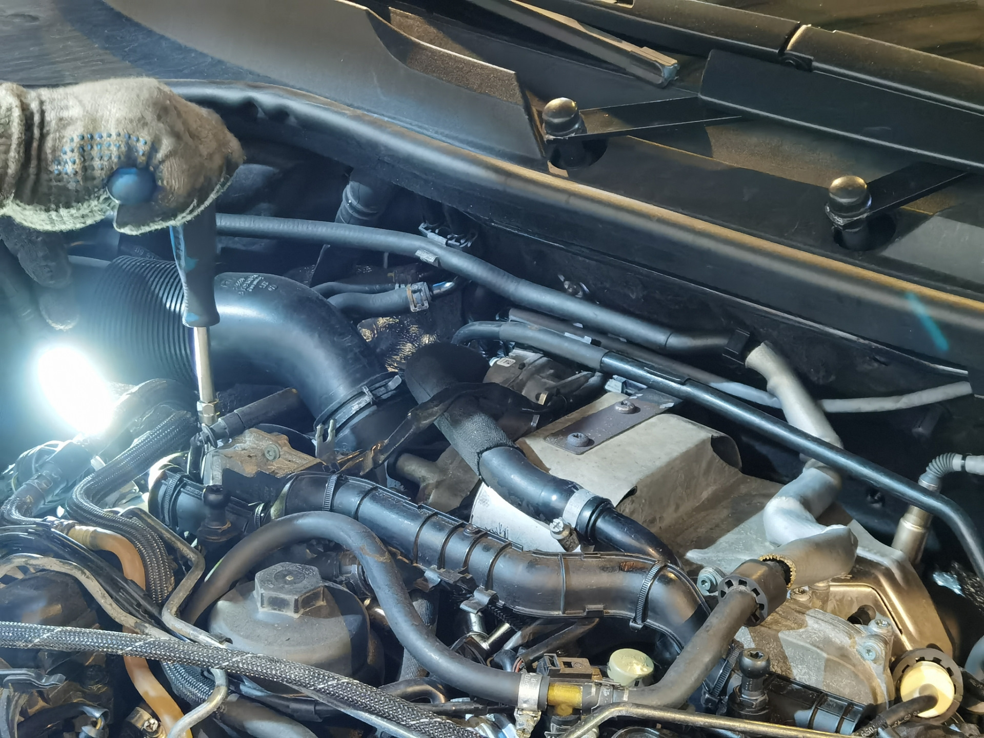

Неделю назад, в первое прохладное утро после жуткой жары в Санкт-петербурге я шагнул на улицу и увидел вокруг приятный иней, покрывающий всё вокруг включая машину. Радостно усевшись в кресле пилота я завёл машину … И почему-то завелась она на секунду 2 дольше чем обычно. И появилась она … Зловещая спираль на панели приборов. На "вялом " автомобиле я отправился в сторону работы, попутно планируя куда же я поеду в сервис. Но практически ровно через 10 км спиралька исчезла и автомобиль стал на все 100% подвижным и быстрым. Заехал в аудиторию почитать автомобиль ошибки в памяти не сохранилось. Спиралька больше не возвращалась и автомобиль оставался бодрым ровно до следующего утра. Утром ситуация повторилась, на следущиий день тоже самое точно в таком же алгоритме — через 10 километров спираль исчезала.

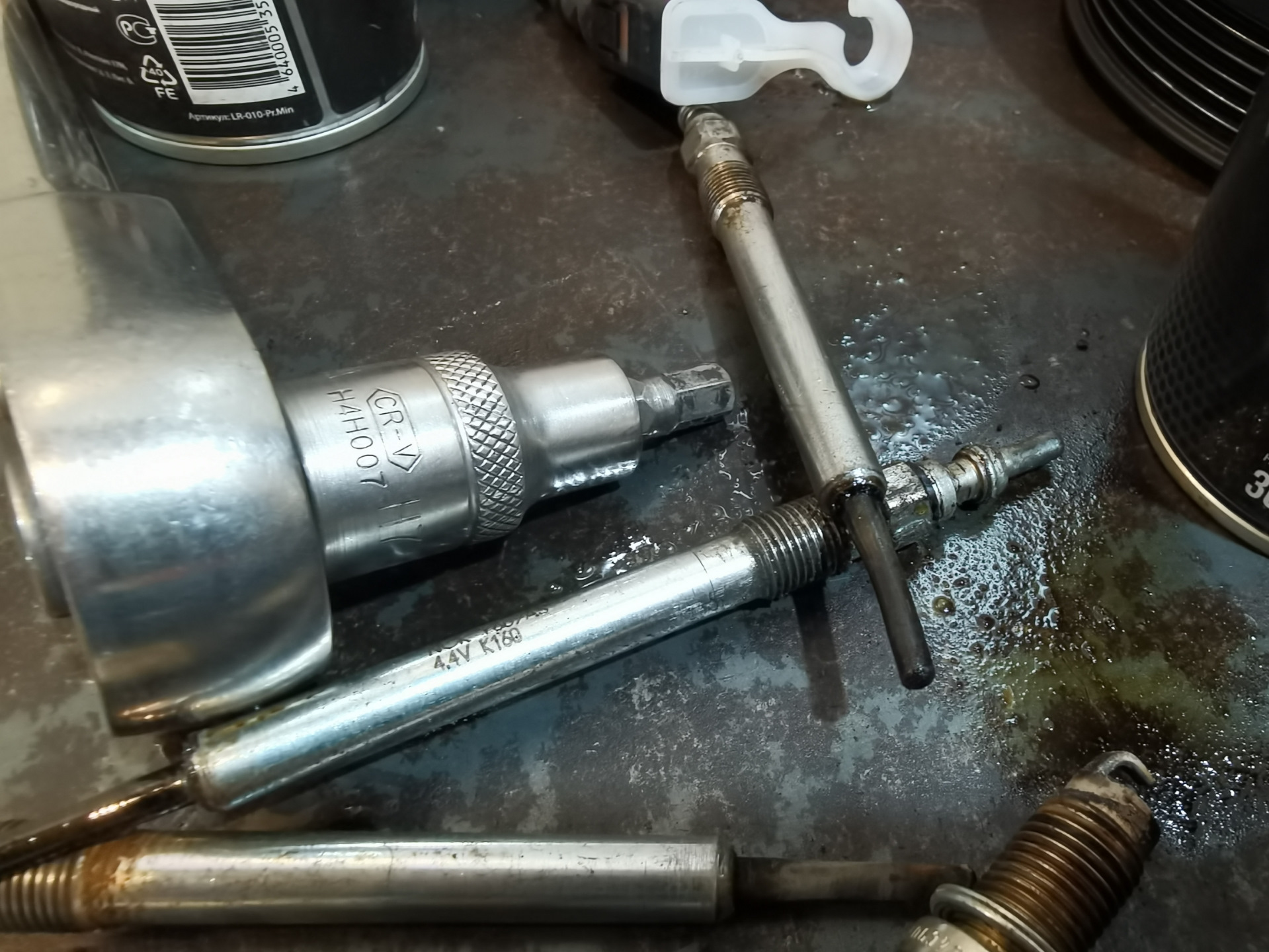

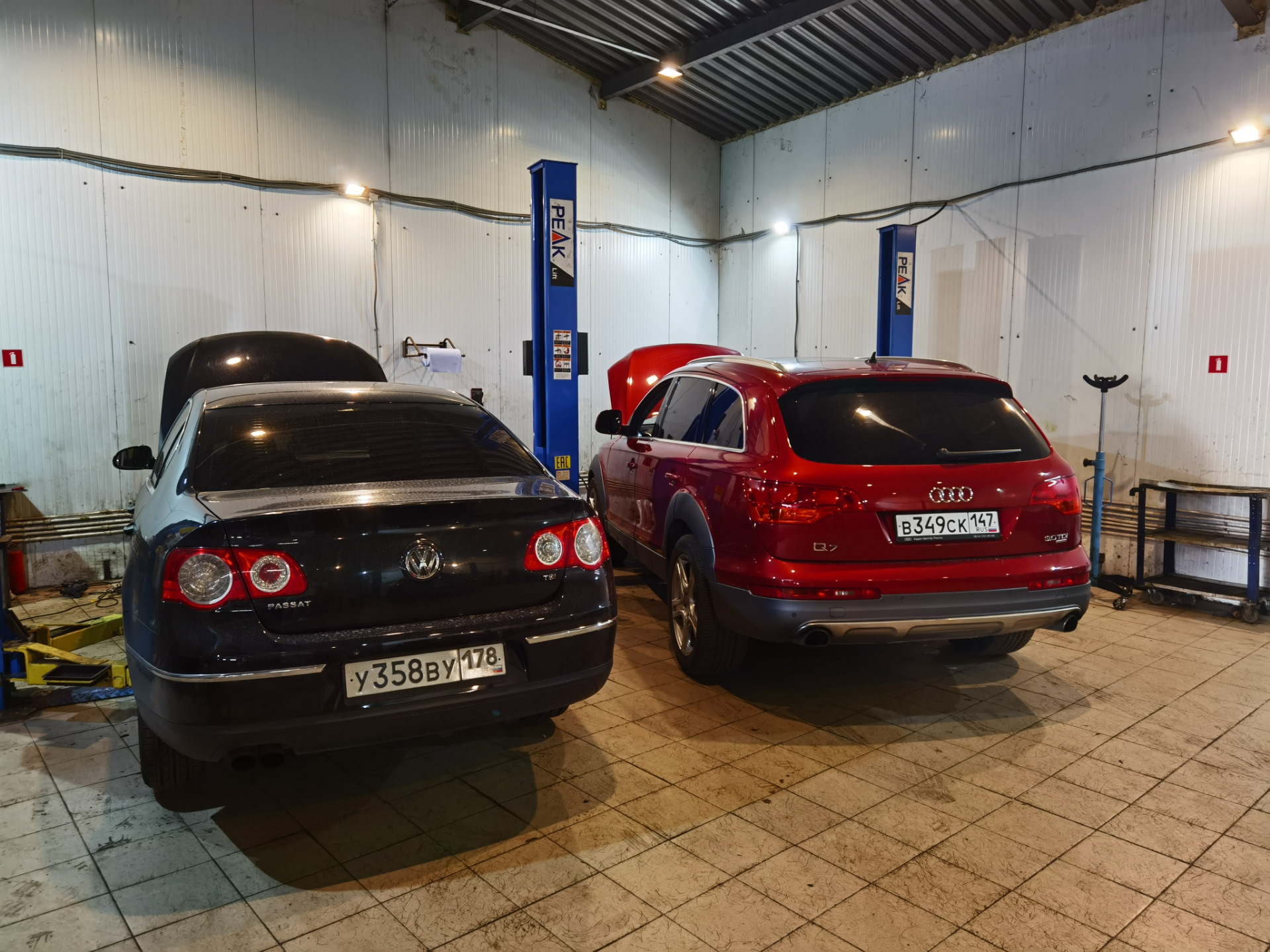

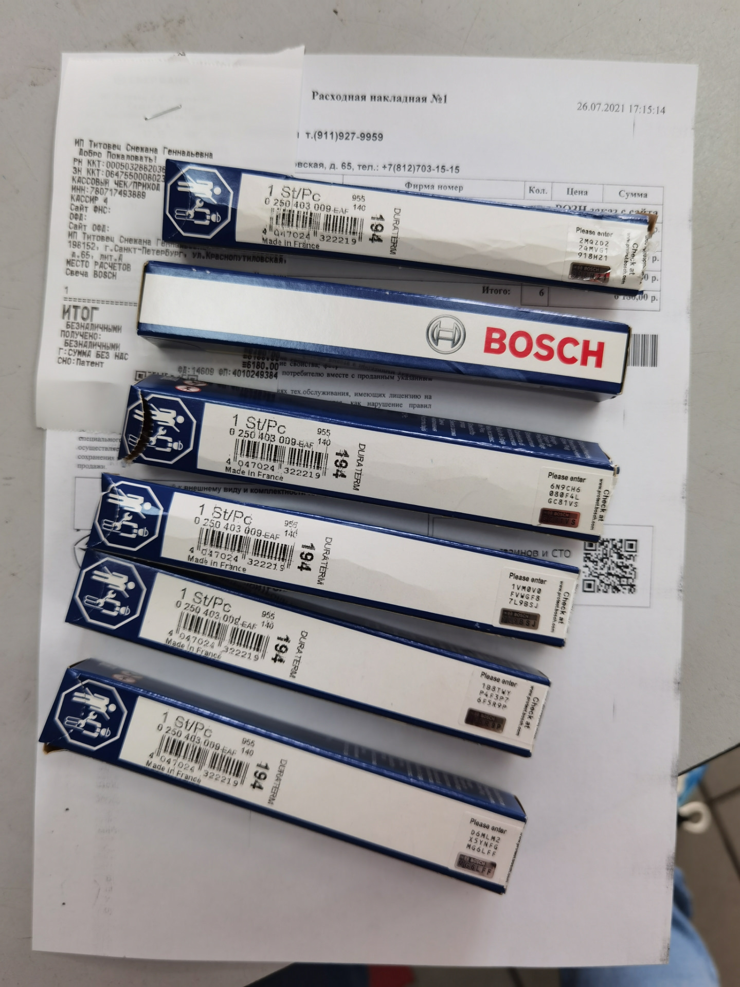

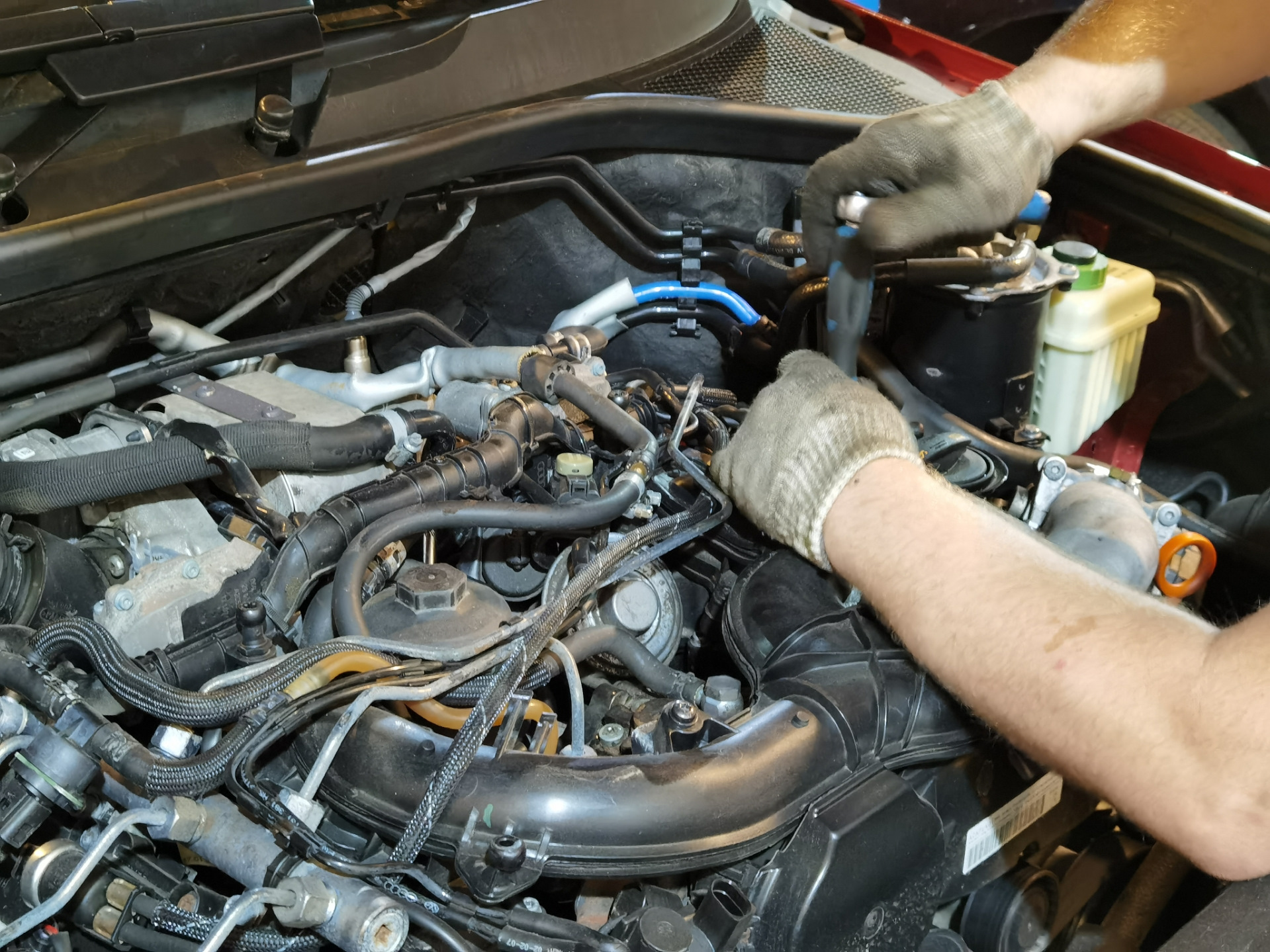

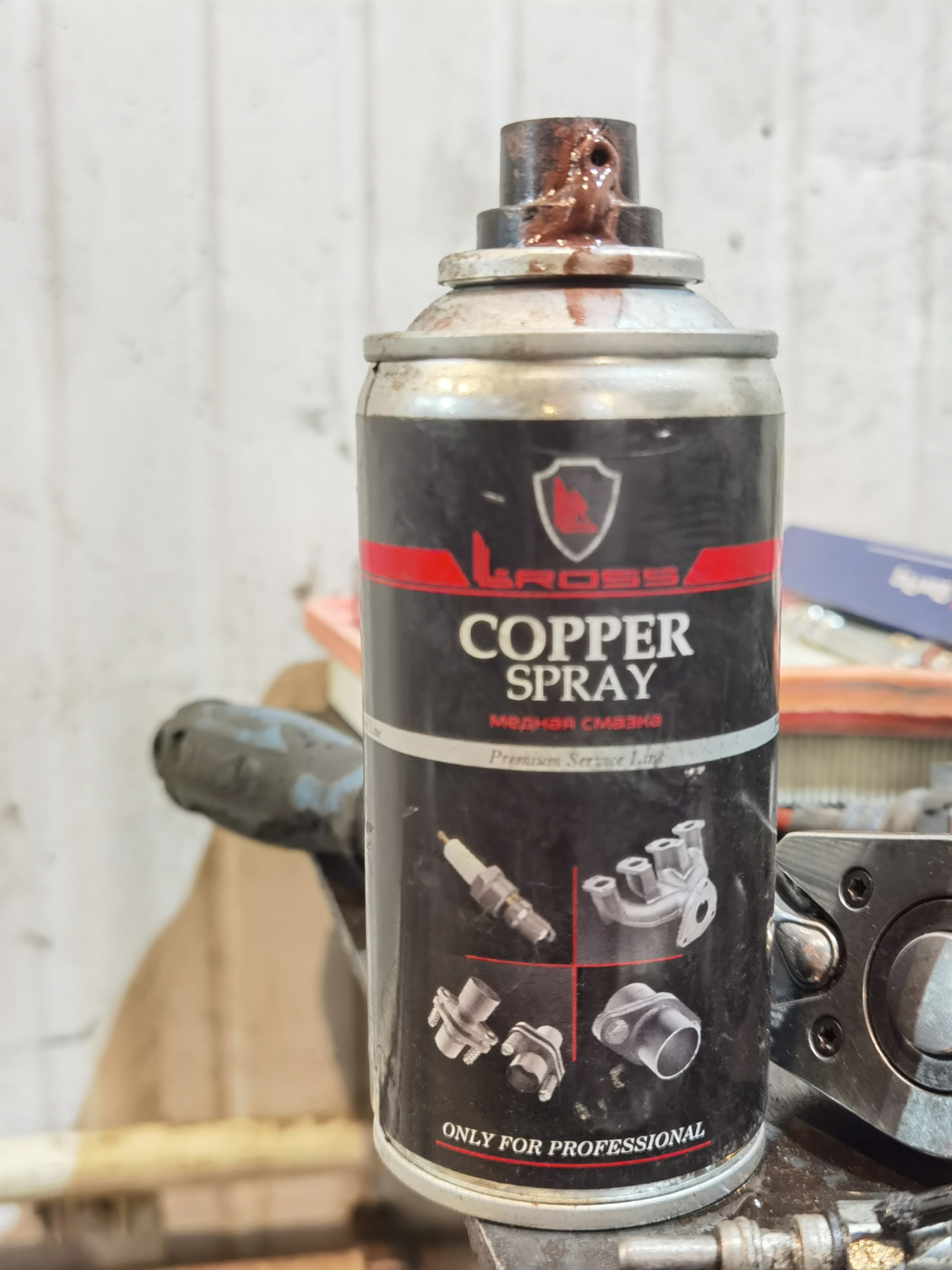

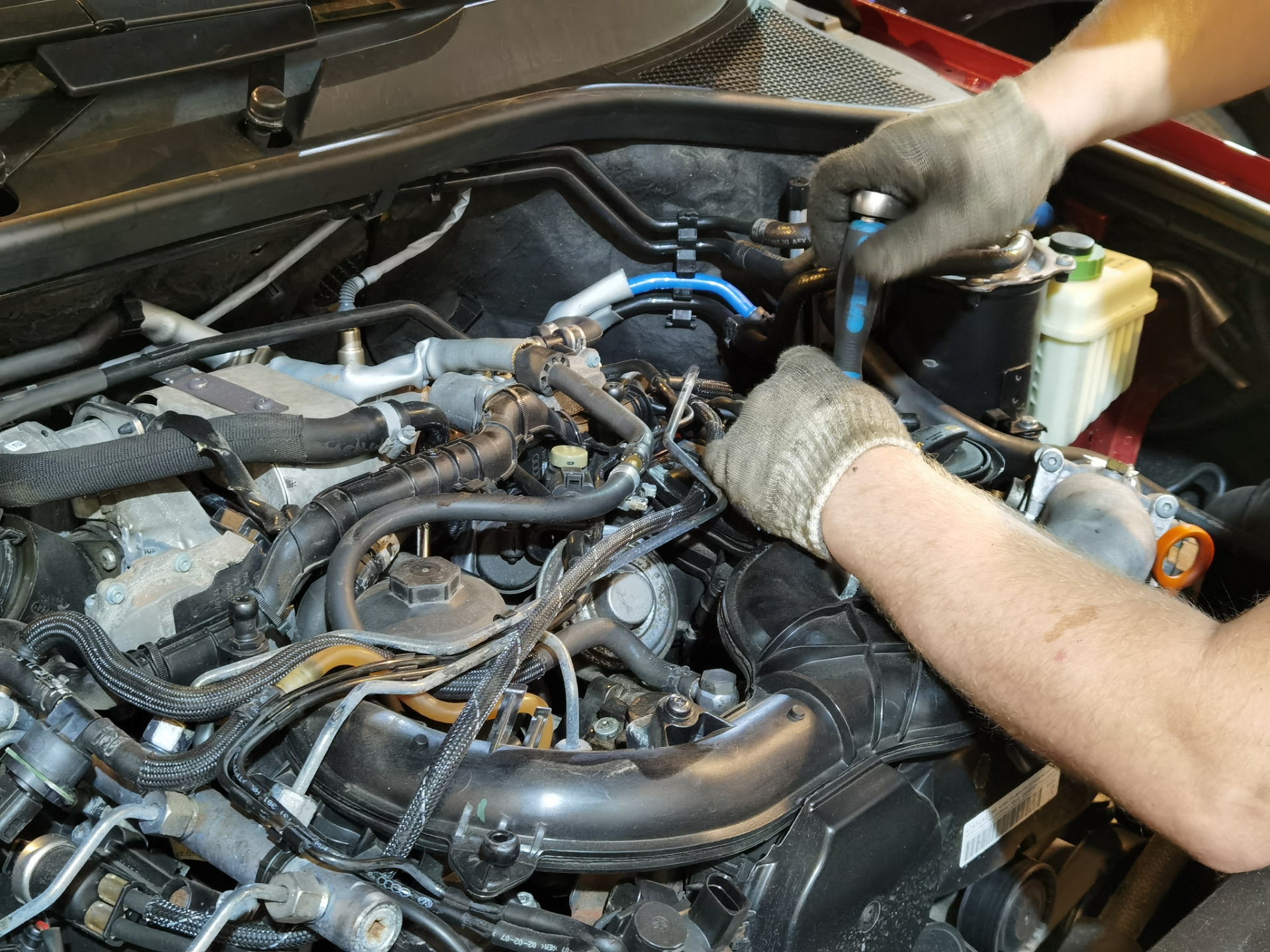

Автомобиль пытался прочитать ни в одном сервисе и везде ошибки не было в памяти . Разумеется все симптомы указывали на свечи накала. Полный комплект свечей собирался менять осенью, но раз уж так случилось были заказаны 6 свечей bosch и поменяны в сервисе "wag master" . Свечи выкрутились на ура ( ну когда я стоял рядом холодок шел по спине ) . В итоге стояло 3 оригинальных и 3 NGK, вид у них был далеко не свежий.
На следующее утро автомобиль завёлся замечательно, спираль не появилась и исчезла прочь!

Свечи накала не как не влияют на овощность авто. Все мы меняли свечи накала и знаем что ошибка остаётся в памяти. У меня например сгорела 8 и 7 свеча но даже спираль на приборке не сигнализировала об этом. Поменял все 8 разом. С УВАЖЕНИЕМ
Вчера поменял свечи .Сегодня утром я сел за руль, выдохнул и зовел . Спираль не появилась . Может быть совпадение.
Скорее совпадение. У меня на а6 3.0 тди тоже такое было пару раз, оказалась геометрия турбы подклинивала. Отвёл, почистили и больше не повторялось так и продал.
Странно, у меня не работали 2 свечи, но никаких спиралей не горело, тупо 2 ошибки по свечам через васю
Васю подключал в аудитеке, ошибок 0.
Сказали оставляй машину, будем утром ловить ошибку . Сделал выбор в сторону замены всех свечей. Всё равно собирался осенью это делать.
Понятно, странно что ошибок не было, получается обрыва по ним небыло
Ошибка должна была всё равно остаться в мозгах, по свечам накала спираль не моргает, скорее всего у тебя кривая прошивка с удалением всех ошибок из памяти
Видимо да. Сергей в аудитории сказал что машина аккуратно прошита на 280 и вопросов у него нет . Прошивка с удалением всех ошибок 🤔?! Ну в итоге после замены свечей спираль утром не загорелась .
Совпадение, спираль зажигается только, когда эбу не может игнорировать ошибку, а неисправность по свечам выдаёт только чек энжин
Agatms
Так и есть, тем более мотор древний и первые умелые кулибины шили что им попадалось под руку или же сливали с других блоков по и далее не имея представления заливали всем кто попадался в их паутину, отсюда и затерта так называемая маска ошибок, а она должна была зафиксироваться в памяти эбу, ждём новых ~.
Нужно вернуть сток и на его базе сделать нормальную прошивку, вот правильное решение проблемы
