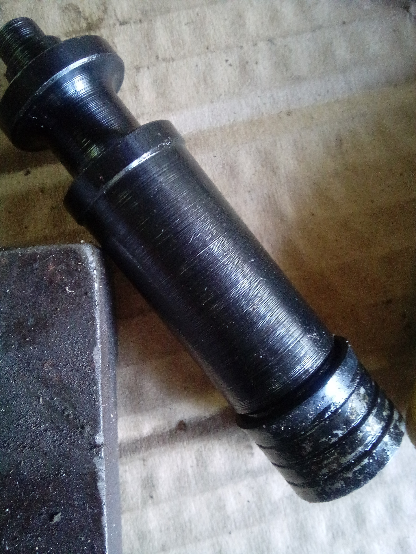

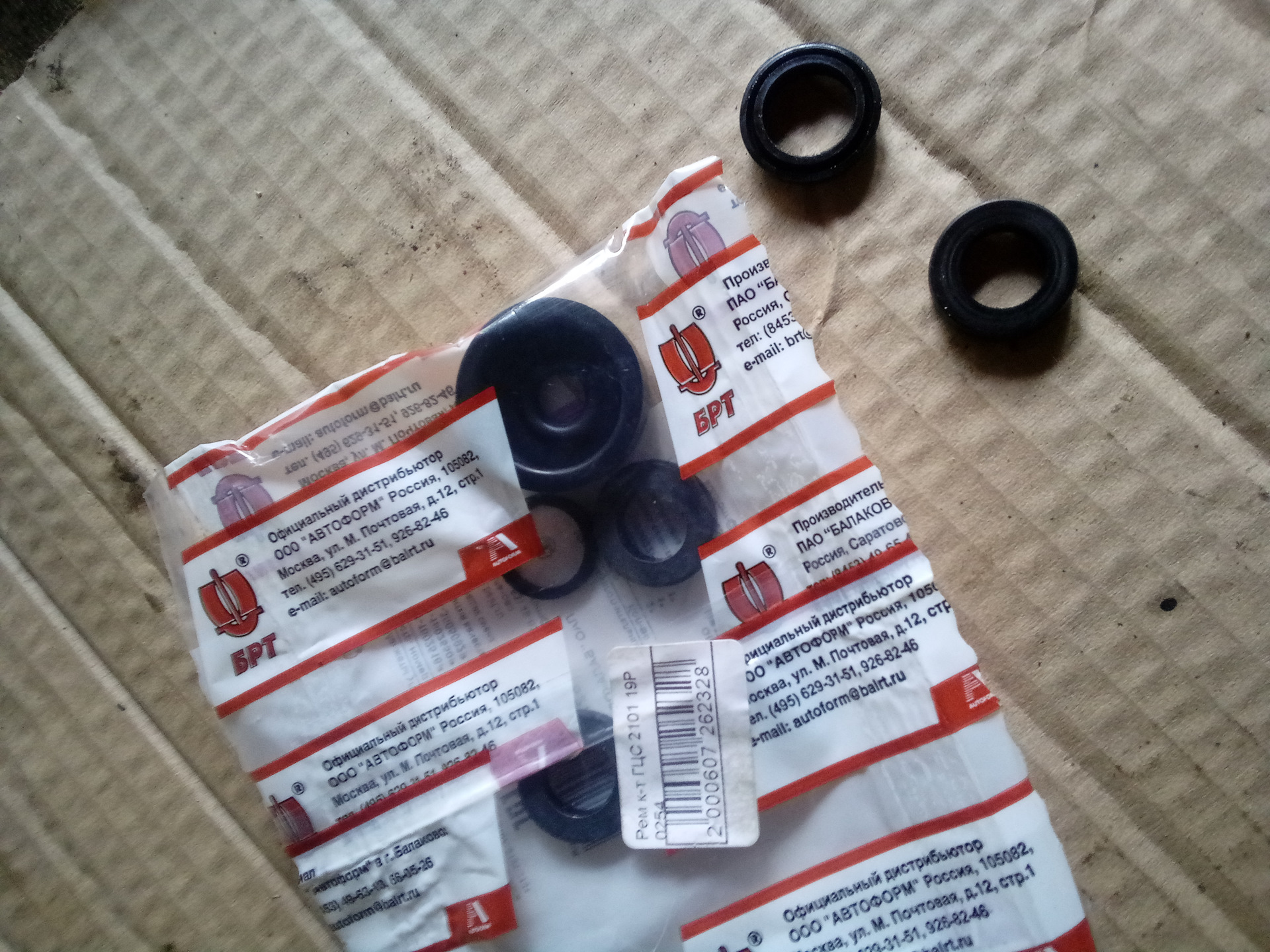

Пока мотор отсутствовал в своём отсеке, я решил немного почистить и помыть некоторые поверхности и узлы, а именно верхнюю часть РПМ, внутреннюю сторону колокола. Досталось и системе ГУРа(редуктор, насос, кронштейн), и ГС сцепления. Что в свою очередь помогло выявить нарушение целостности шланга и пыльника на рцс. Решил провести ревизию этого узла. Купил шланг, медное кольцо (3шт в одном пакете), дав ремкомплекта, бочек сцепления и шланг к нему и литр тж.

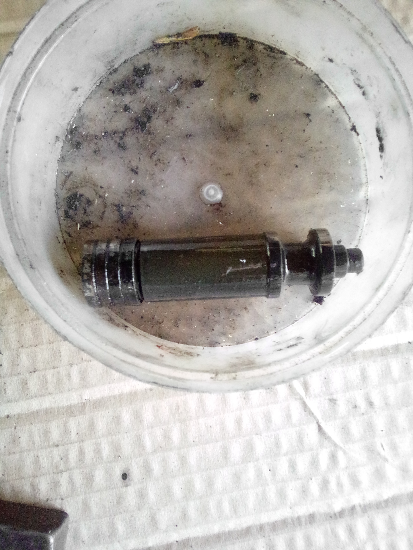

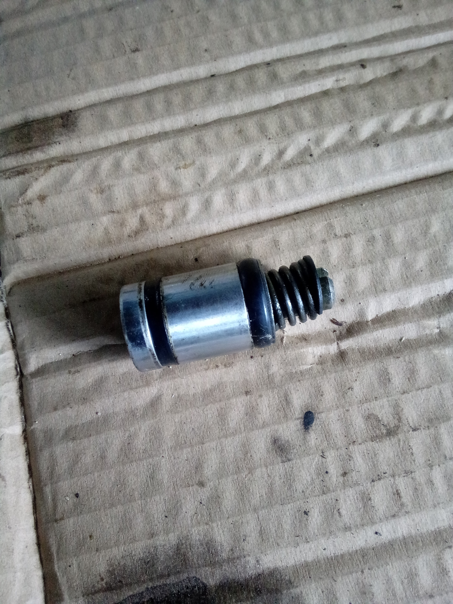

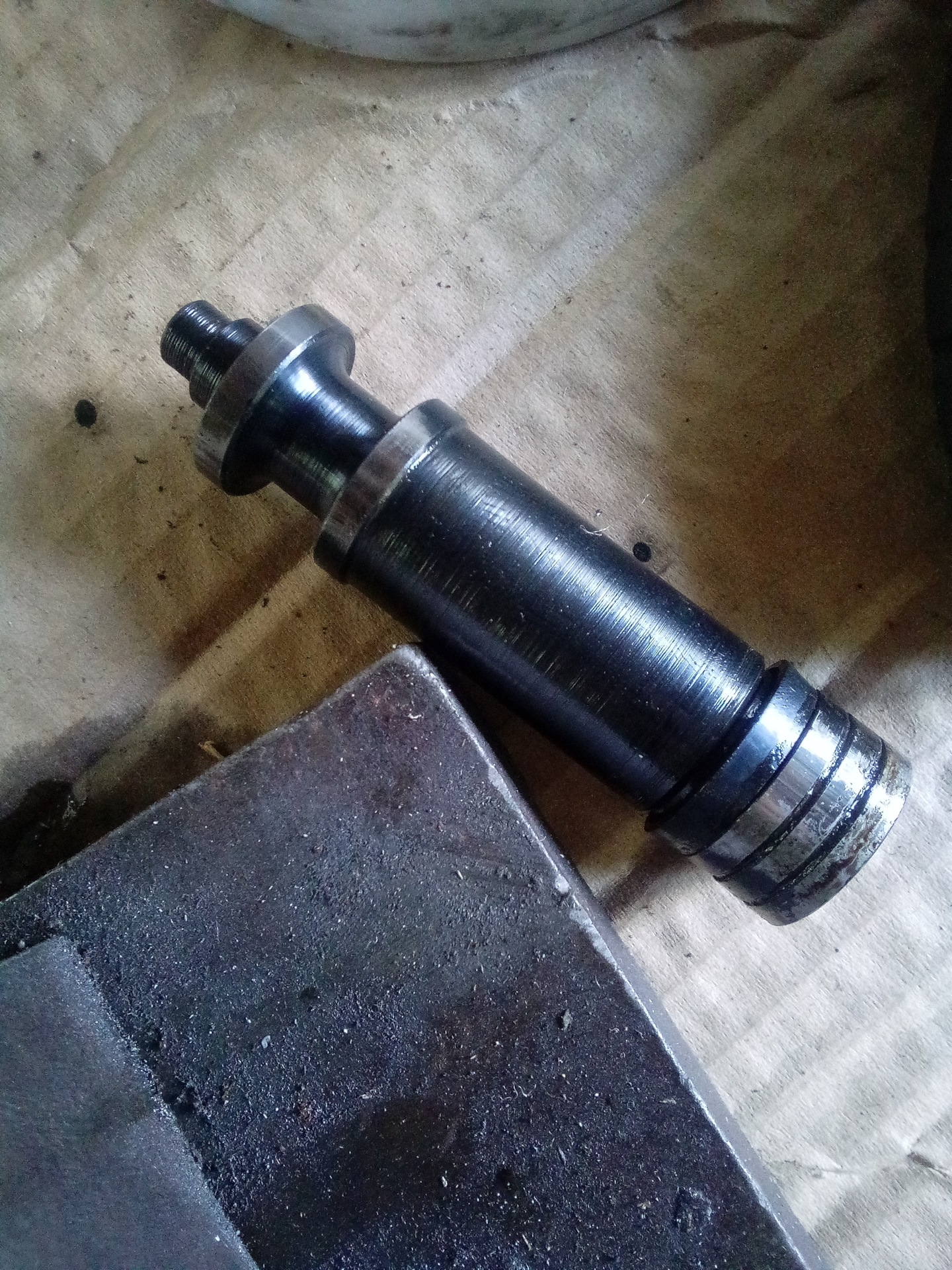

Этот поршень имеет только две манжеты, когда в классическом и в ремкомплекте их три

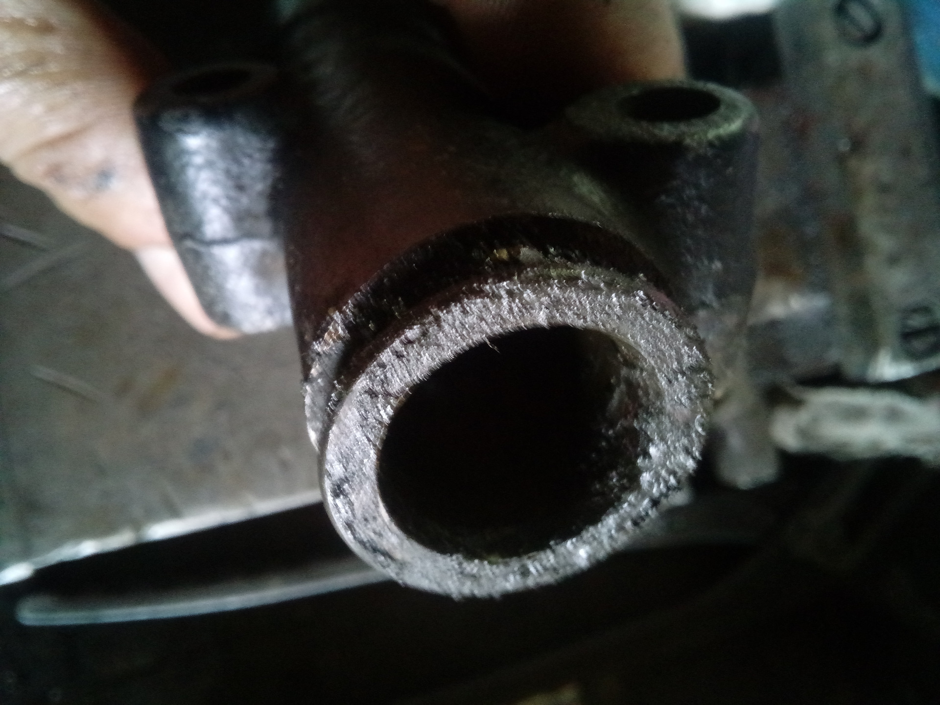

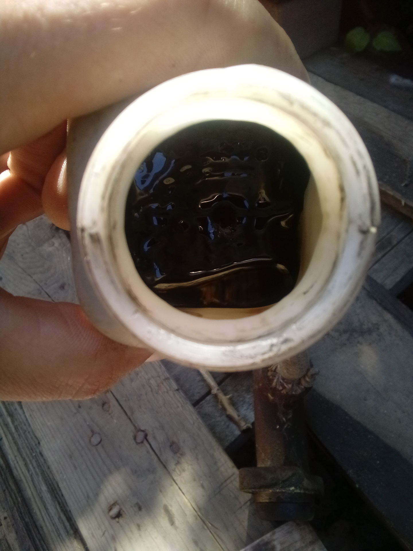

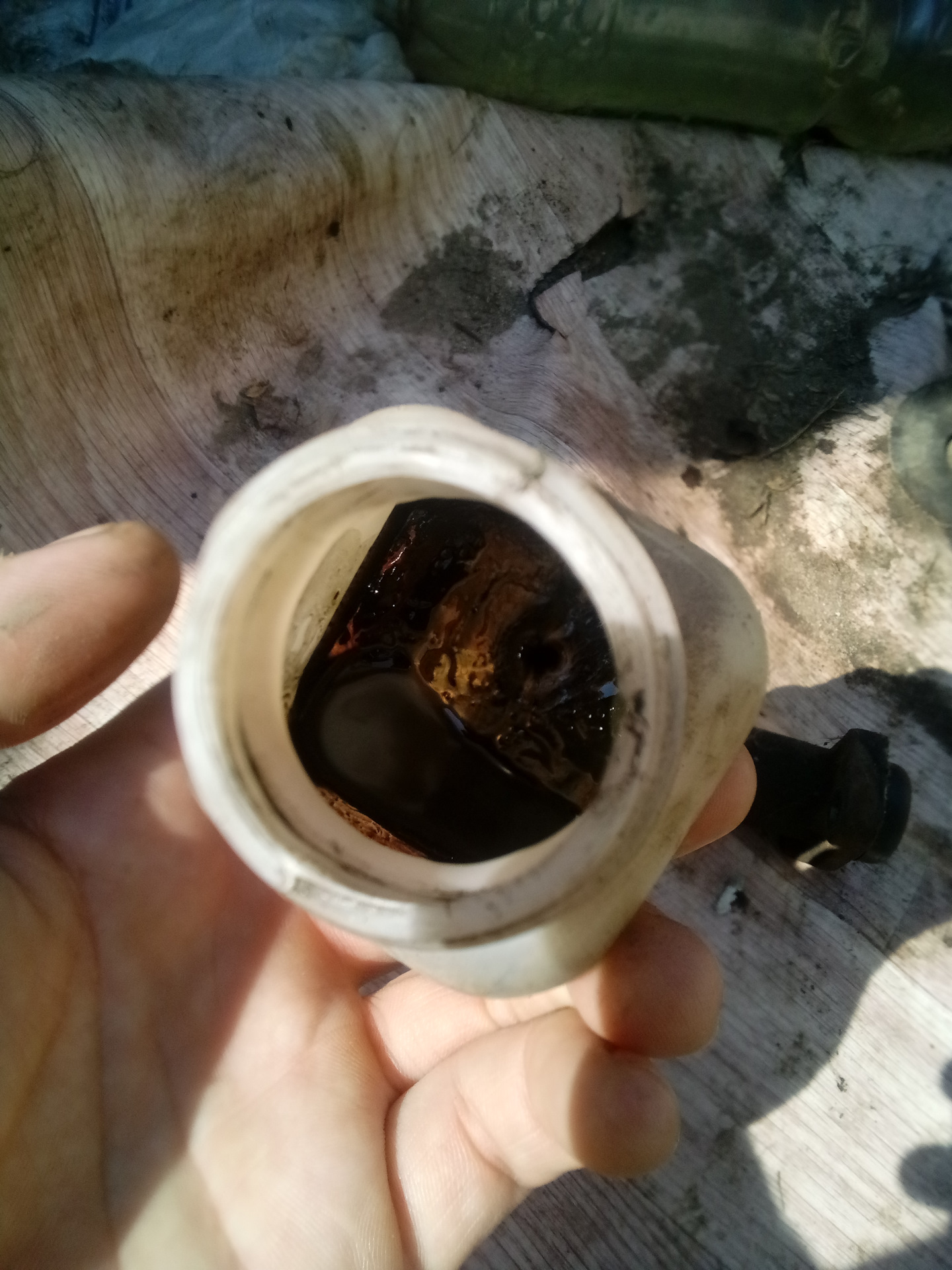

Промыв гцс внутри, обнаружил маленькое углубление на против штуцера, видимо при сверлении сильно углубились.
Пришлось поработать наждачкой, чтобы сбить грязь и ржавчину, иначе поршень не выходил

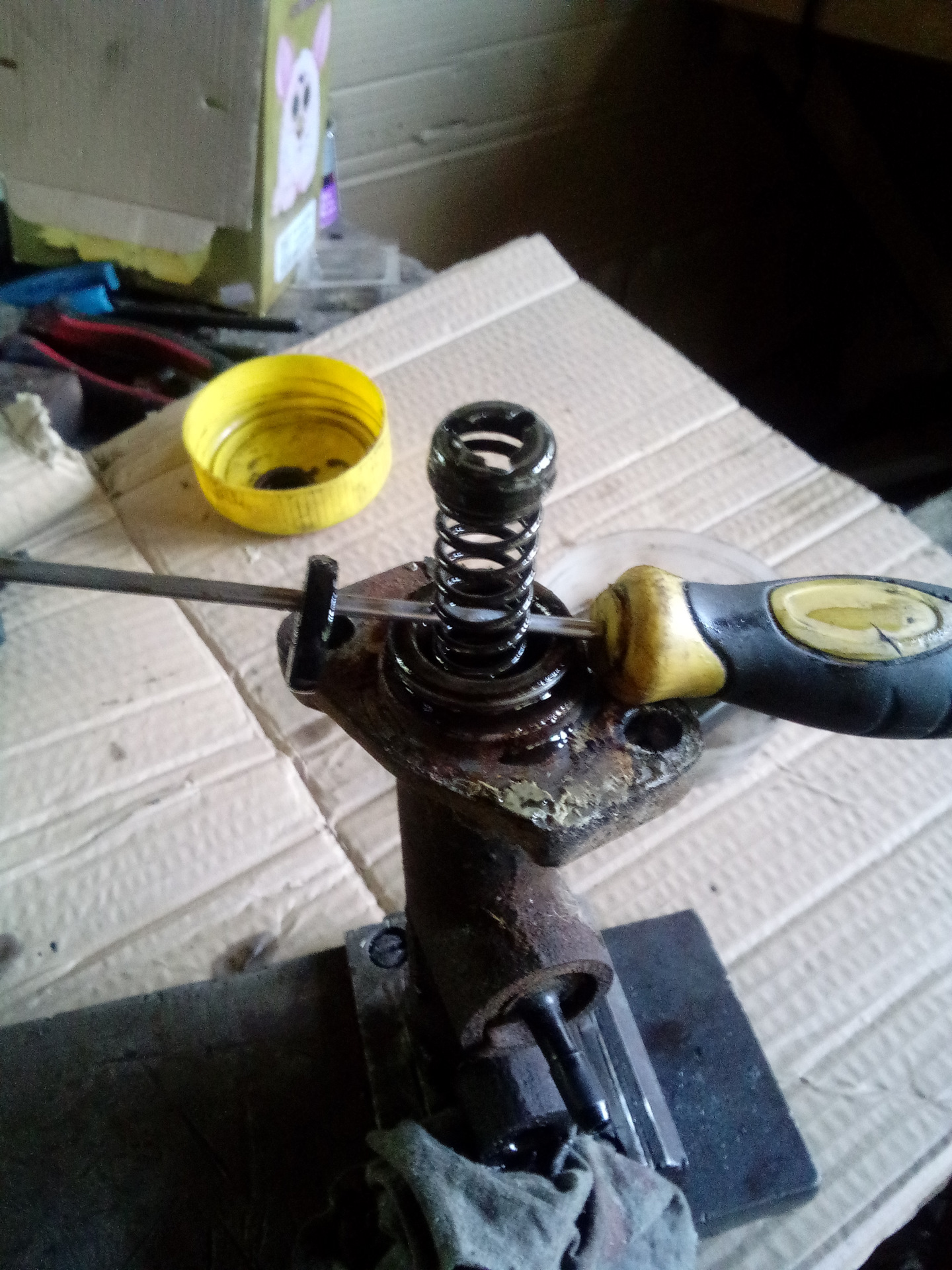

Всё собрал, места на под пыльники смазал медной смазкой, также смазал резьбу на штоке, резьбы по трубке и трубу в местах под штуцерами, а так же резьбу на штуцере для прокачки, и резьбу на шланге. Всё собрал установил, выкрутил штуцер для прокачки и самотёком заправил систему, затем прокачал.
Кстати говоря, кто знает, от чего у нас ГС сцепления? Дело в том, что я таких поршней не видел, по крайней мере на своей классике и в интернете. Поиск показал, что подобный поршень стоит в гцс на УАЗе, а про рцс я вообще ни чего не нашел(искал по маркировками).

Это цилиндр сцепления фенокс, у меня такой же .Перебирал недавно .
Глупая затея была всё же. Я на прошлой неделе поменял все цилиндры. На запись нет пока времени.
Почему глупая? У меня работает после переборки.
Я про свой случай, возможно у меня либо состояние зеркала было плачевное(машина 2 года простояла), либо темкомплект был не подходящий, в комплекте одна резина осталась лишней.
Тоже одна лишняя осталась, эти ремки идут на вазовский цилиндр, а у нас с тобой фенокс.🤗Состояние зеркала у меня хорошее, но на будущее я думаю поставить вазовский ЦС.
