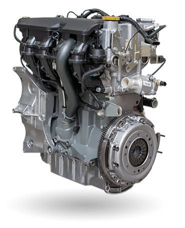

Мужики накидайте вариантов из своего опыта, может кто вытаскивал низа с мотора 1.6 по мне их нет вообще, разгон как на поезде. Я понимаю что это Веста 1.6! Продать пока нет желания! По технички все в порядке, все штатно!

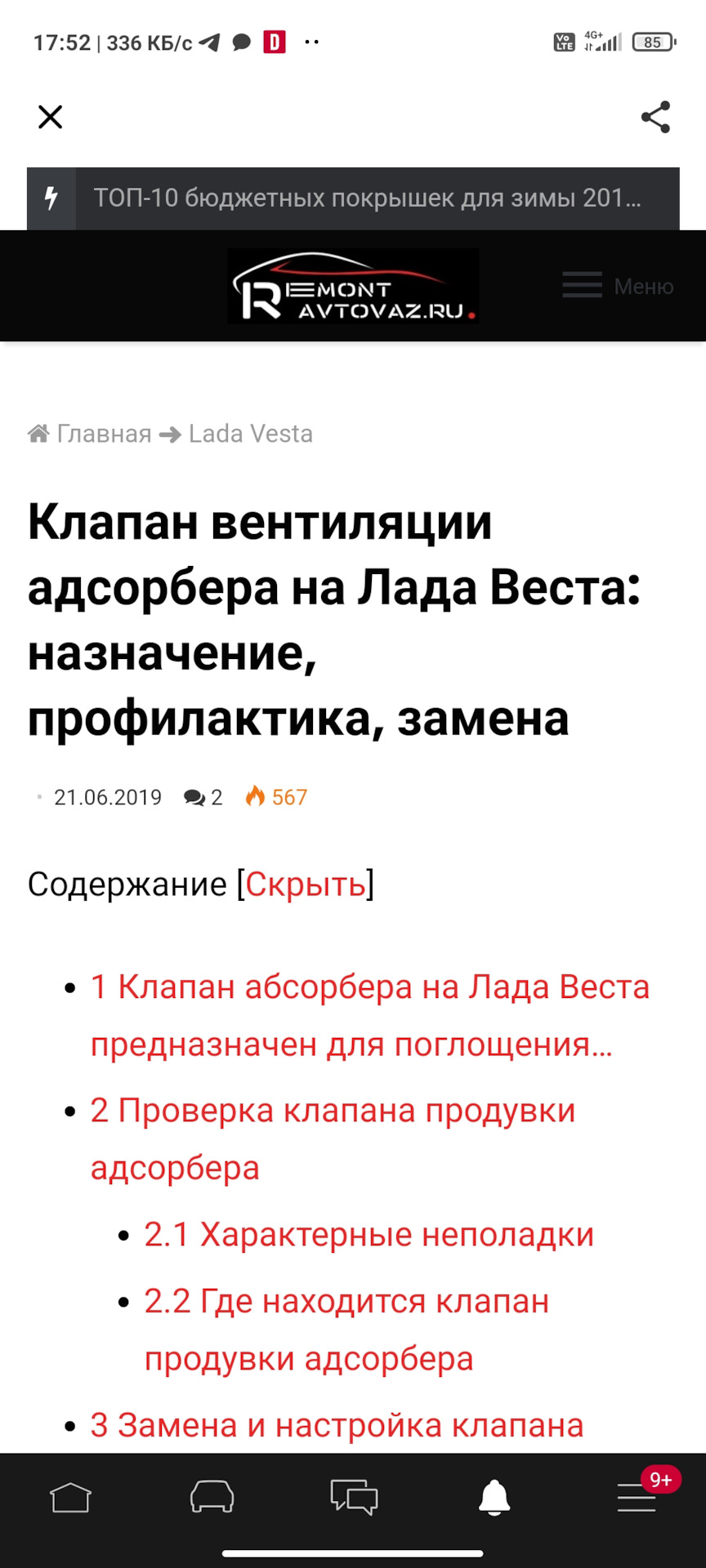

ЕГР пускает часть выхлопных газов во впуск, на вазовских моторах такой системы нет и не было. Не надо путать с клапаном продувки адсорбера, который по факту нужен для продувки угольного фильтра, впитывающего пары бензина из бензобака.

А про рециркуляцию отработанных газов слышал?
Знаю и слышал 🤣🤣🤣🤣 покажите где стоит ЕГР на 129 двигателе
Погуглить за тебя?
remont-avtovaz.ru/https-r…ntilyat-filaktika-zamena/
Ты уже погуглил🤣🤣🤣🤣 если вы не знаете разницу в клапане абсорбера и ЕГРа, то я хз🤣🤣🤣🤣🤣
Супер! И в чем же разница?
Так и думал что не знаешь, если грудь сиськами называют это тоже ничего не меняет

В тазах его ни когда не было и в весте с вазовскими моторами 1.6 и 1.8 тоже нет.

Егр докидывает выхлопные газы, а кпа пары бензина. Так в чем связь?

Делай из него 1,8. Тогда появится момент на низах…
Как ты их добавишь на столь маленьком объёме, немного лучше может сделать низы прошивка. На Приоре прошивался мне понравилось, даже на калине 1.4 низы добавились
