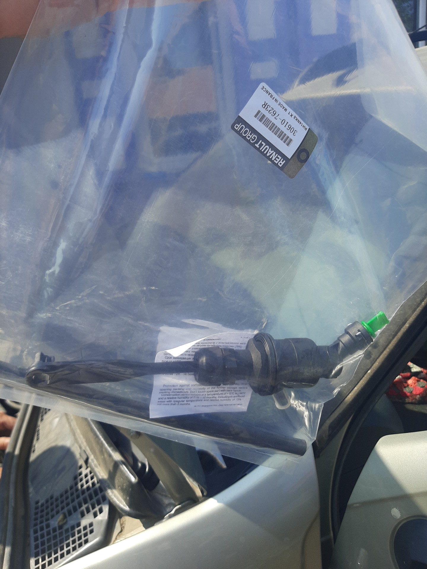

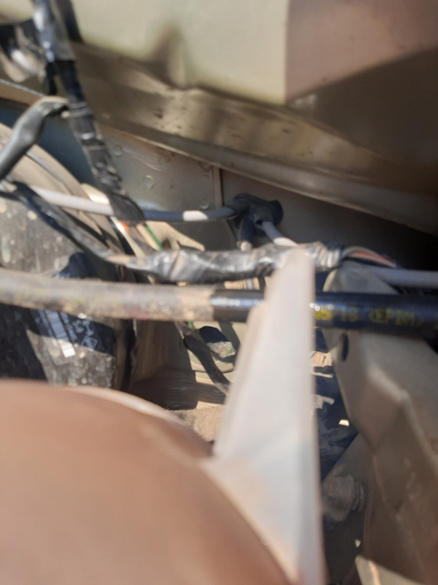

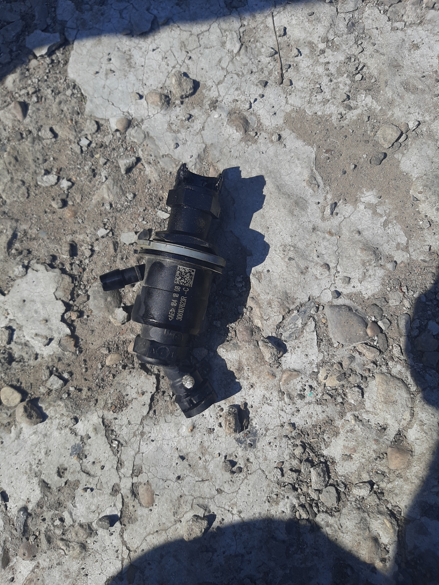

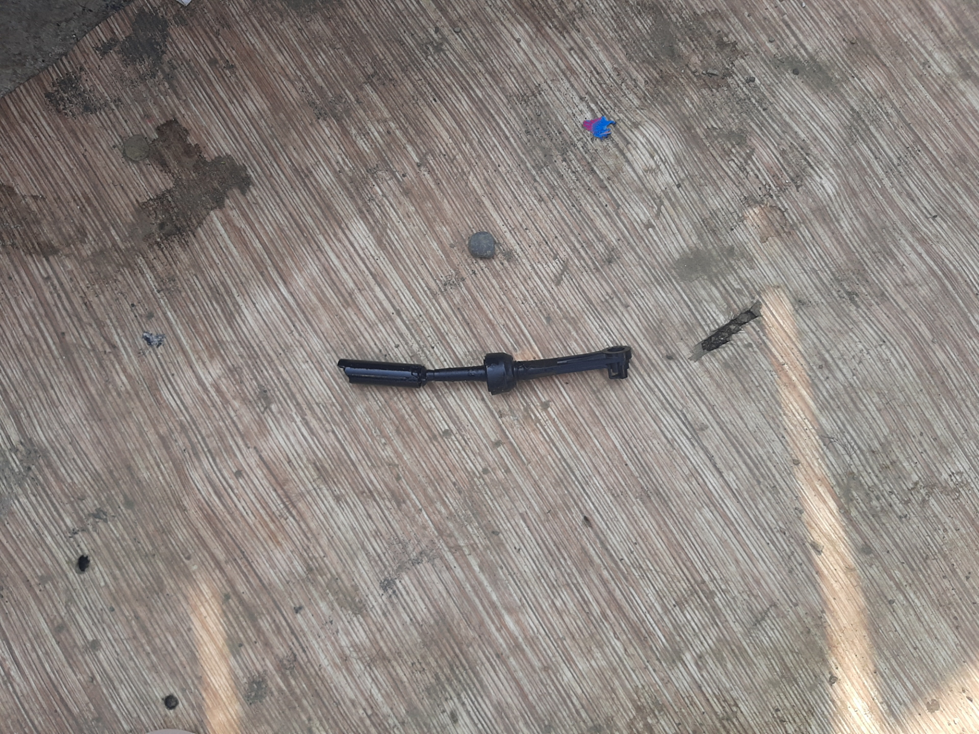

Всем привет. Менял в 19 году цилиндр сцепления. Прошел они 31 ткм с копейками. И опять навернулся. Зачем делают разовые детали я хз. Как проявилось? Начала щелкать педаль потом перестало отжиматься совсем и не включаться скорости. Купил цилиндр поменял сам с другом самый гемор не замена а прокачка сцепления. Меняется он легко. Снимается бачок охлаждайки и за ним стоит цилиндр. А из салона его вход к педали. Ну описание такое короткое потому что полно видео и фото и схем. Кстати если кто будет искать видео то можно смотреть по ларгусу там одинаково Вот как то так.
Запчасти на фото: 1841808
Запчасти на фото: 306107623R

Дак что в нём сломалось то?
Ломается пружинка изначально. Потом тугое сцепление щелчки. Потом ломается цилиндр и шток которые из него выходит
Ух ты блин он че пластиковый?Я после шнивы, для меня удивление)))Там эти цилиндры металлические тяжелые убить можно))ну правда текут только так, резина гомно качества нет!
Первая замена мною была на 118 ткм с копейками и вот вторая. Летят только так. Но я считаю это нерурс 31 ткм
