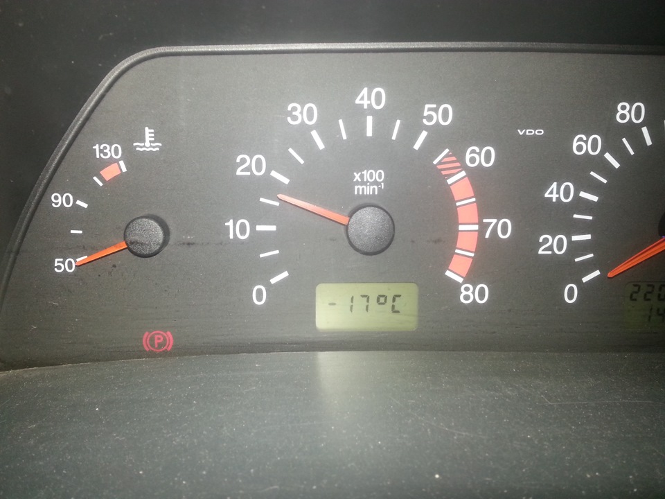

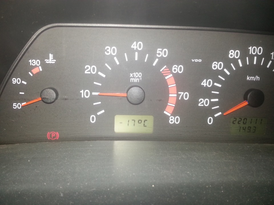

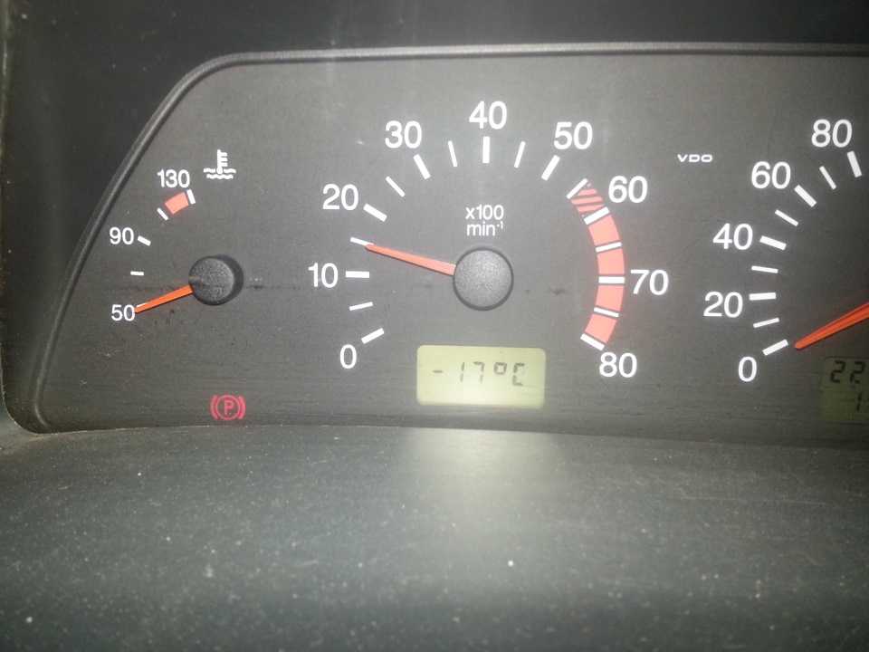

Прошу вашего совета. Всю зиму я промучился с этой проблемой.После того как на улице становится холоднее -10 (примерно).После запуска на холодную обороты стоят на уровне 1500, спустя минуту обороты начинают рости(вместо того чтобы падать) до 1700, потом еще через минуту они резко доходят до 2200.Потом минуты через 2-3 начинают плавать в районе 2000(как будто обороты начинают падать, но им что-то не даёт ).Заглушил, снова заводишь -Всё в норме. В чем может быть проблема?Есть Ещё косячок:что на горячую, где то 50/50 когда с пол оборота тыркается, а когда приходится стартером крутить (может как то взаимосвязано?)При всем этом чек не горит.
