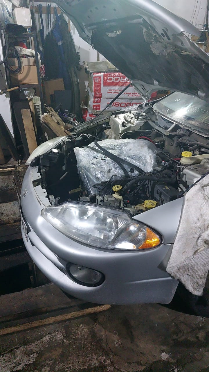

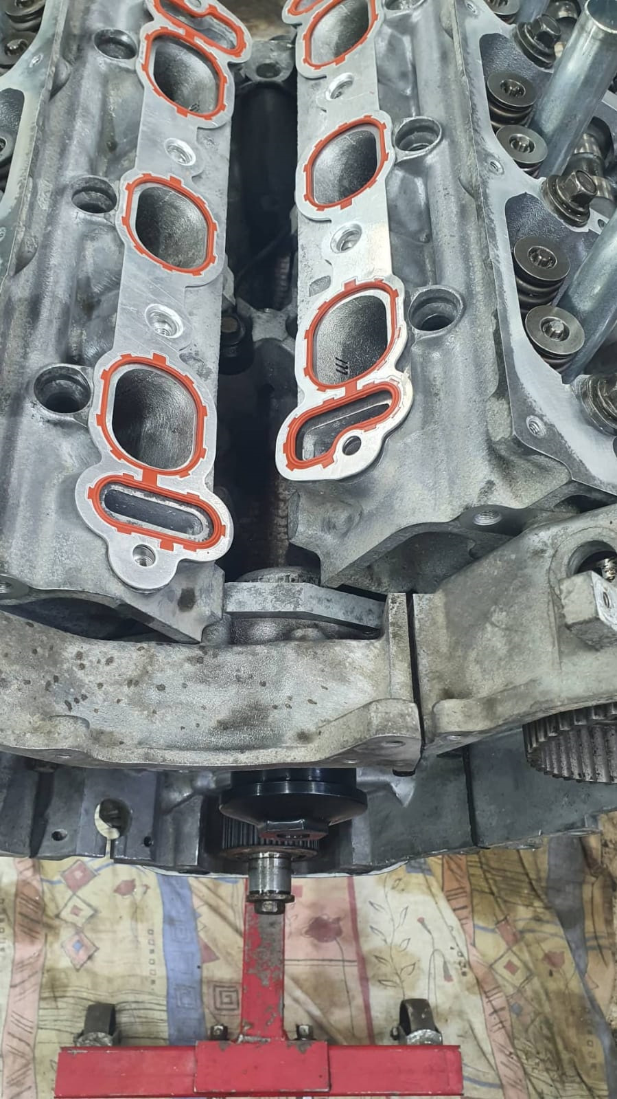

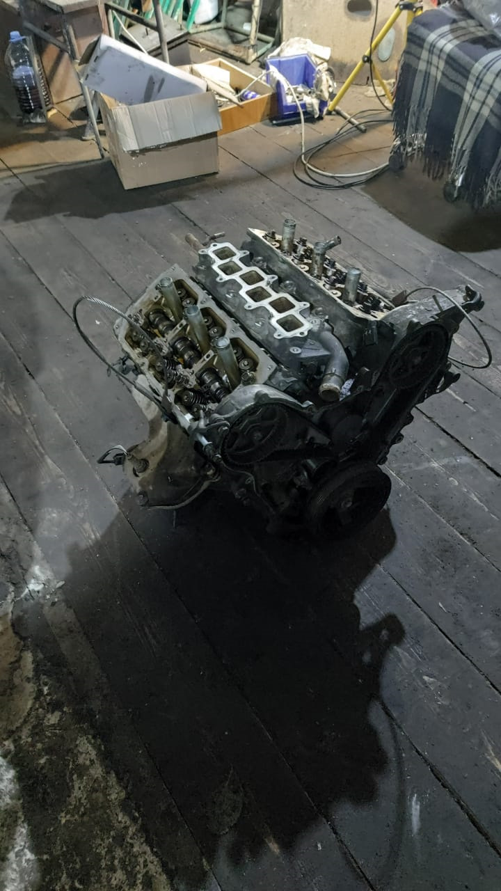

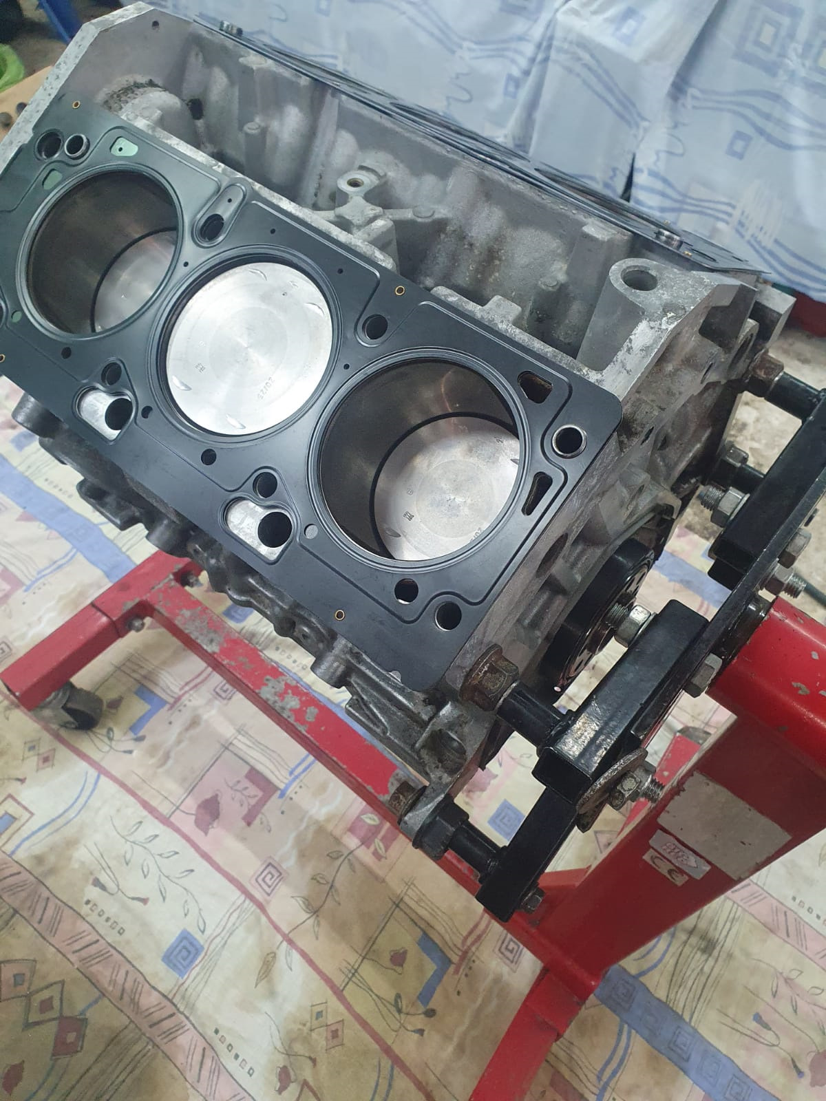

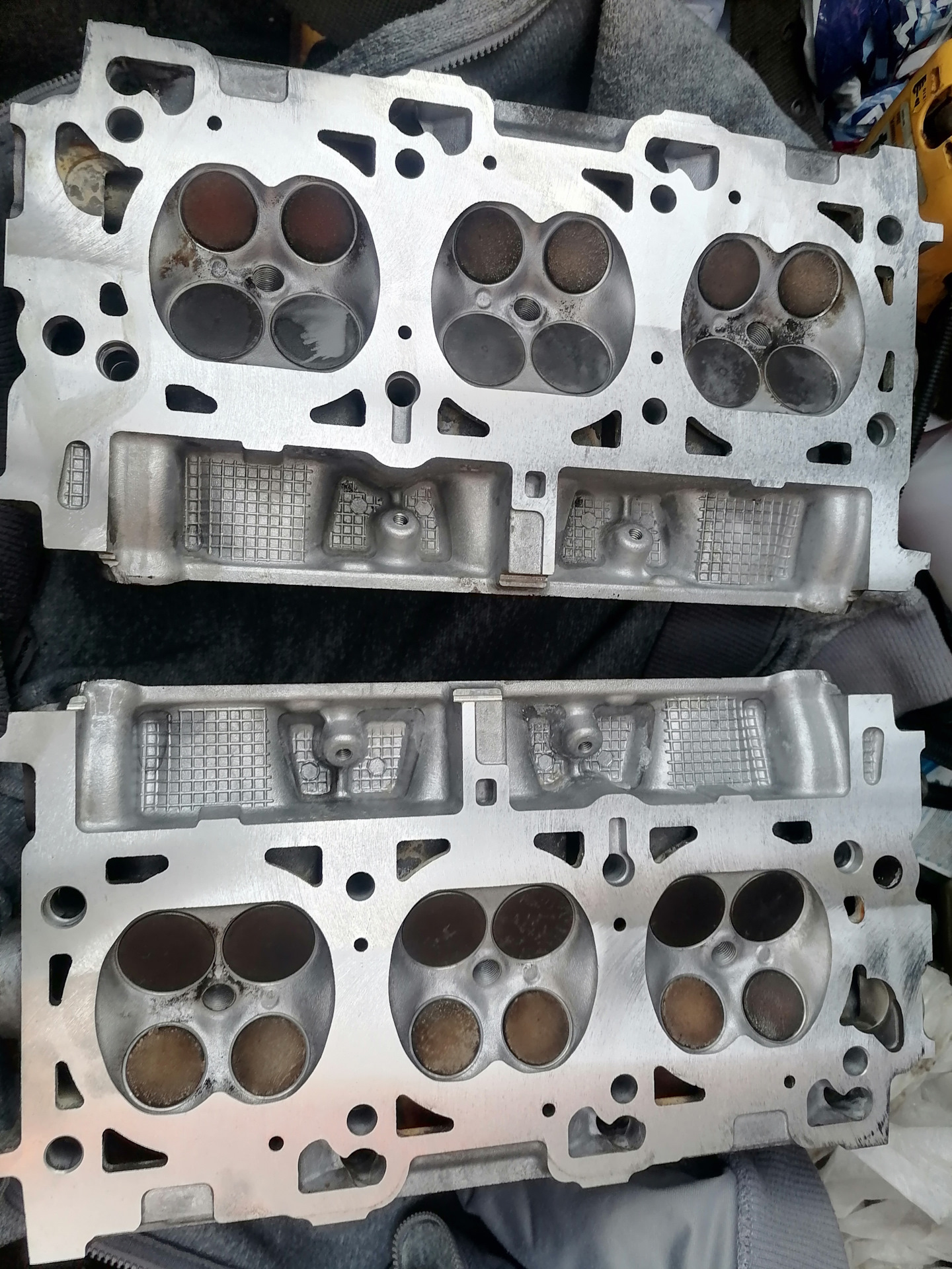

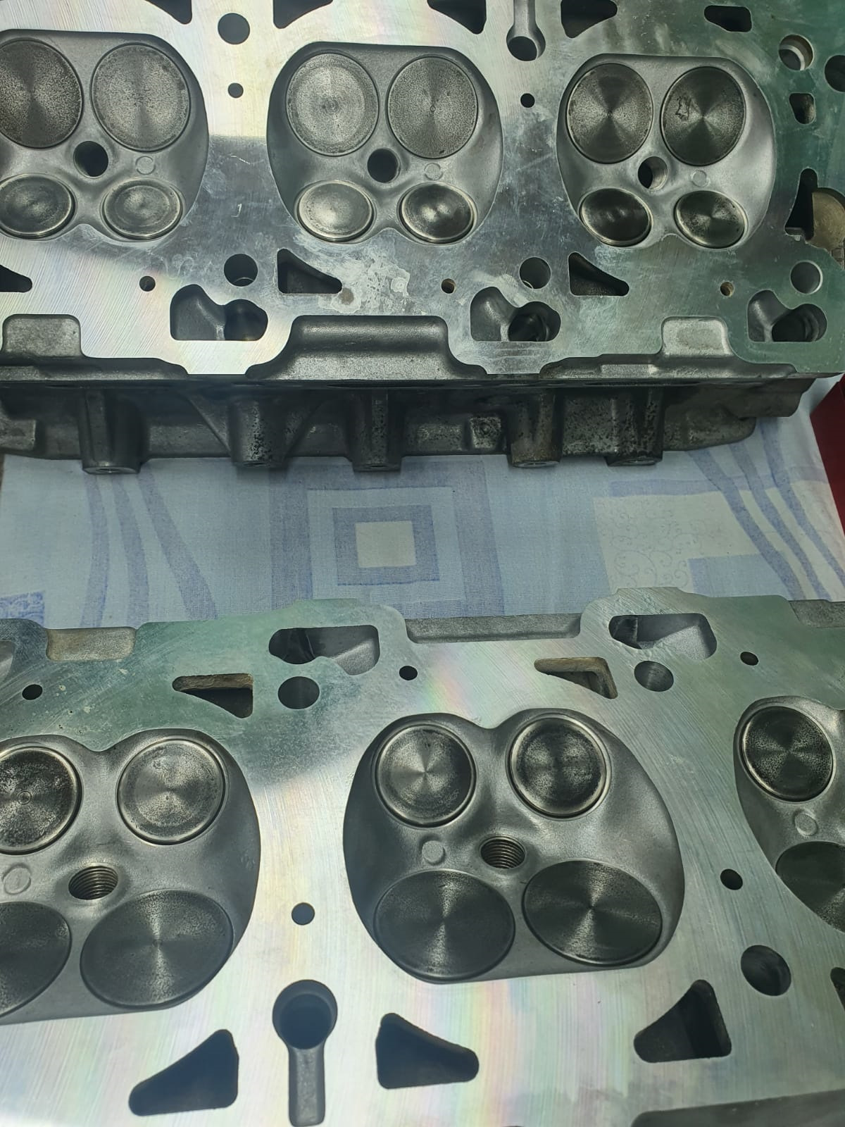

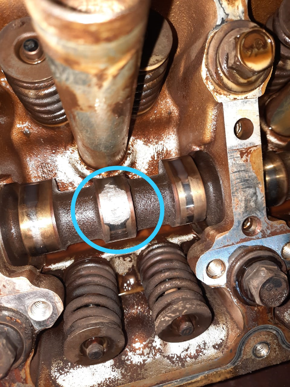

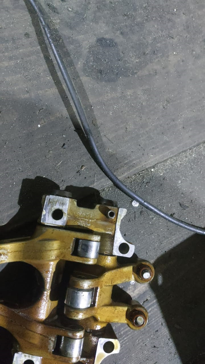

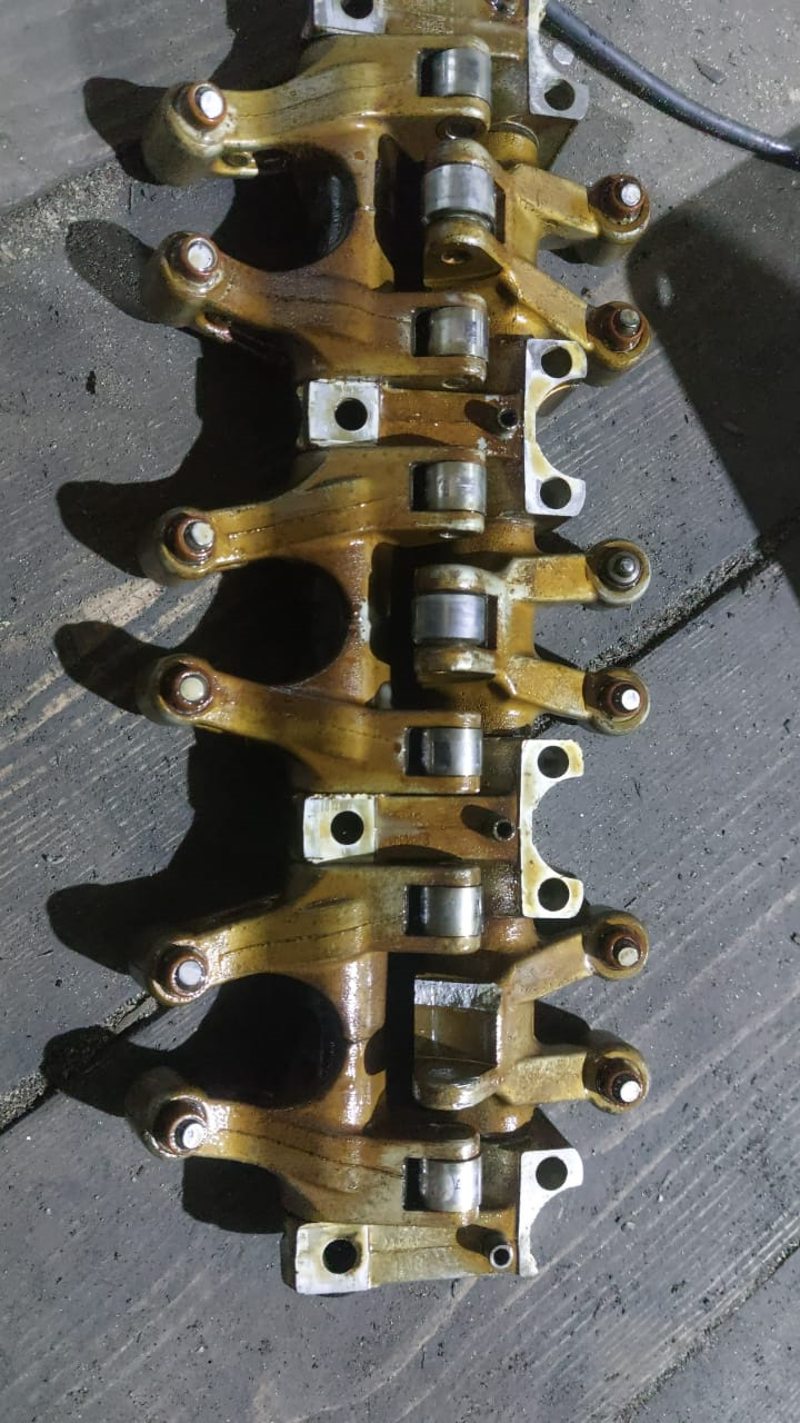

Всем привет. Рад, что заходите, рад, что читаете. Давно ничего не писал, особо не о чем было. Ну как обычно, случилось. Ехал с утра, супругу до метро довез, возвращаюсь и на тебе, потеря мощности, кое как до гаража доехал. Полный мотор антифриза. Был стук гидрика, уже и постель рокеров купил на замену. И не успел. Сломало рокер, пробило голову. Эвакуатор в Ногинск, разбор мотора у Димы, перевозка мотора в Чехов к мотористу Мише, перевозка обратно и тд. У Димы в Зелике взял две головы от Пацифики, спасибо ему. Не буду подписывать каждую фотку, поймете сами. По итогу мотор перебран, полная капиталка. Отдано на круг 185 000. Надеюсь ещё побегаем.

На цилиндрах хона не вижу. Не растачивали под ремонт?
Хон на месте, поменяли кольца, расточка не требовалась

Непонятные круговые следы на головах — что это ?
Это видимо снимали слой. На новых станках, с новыми резаками такого не увидишь
Новые станки здесь ни при чём ! Головы шлифовать надо Дим ! А многие после фрезеровки не делают этого . У меня головы гладкие выходят из-под станка
Я шлифовал
