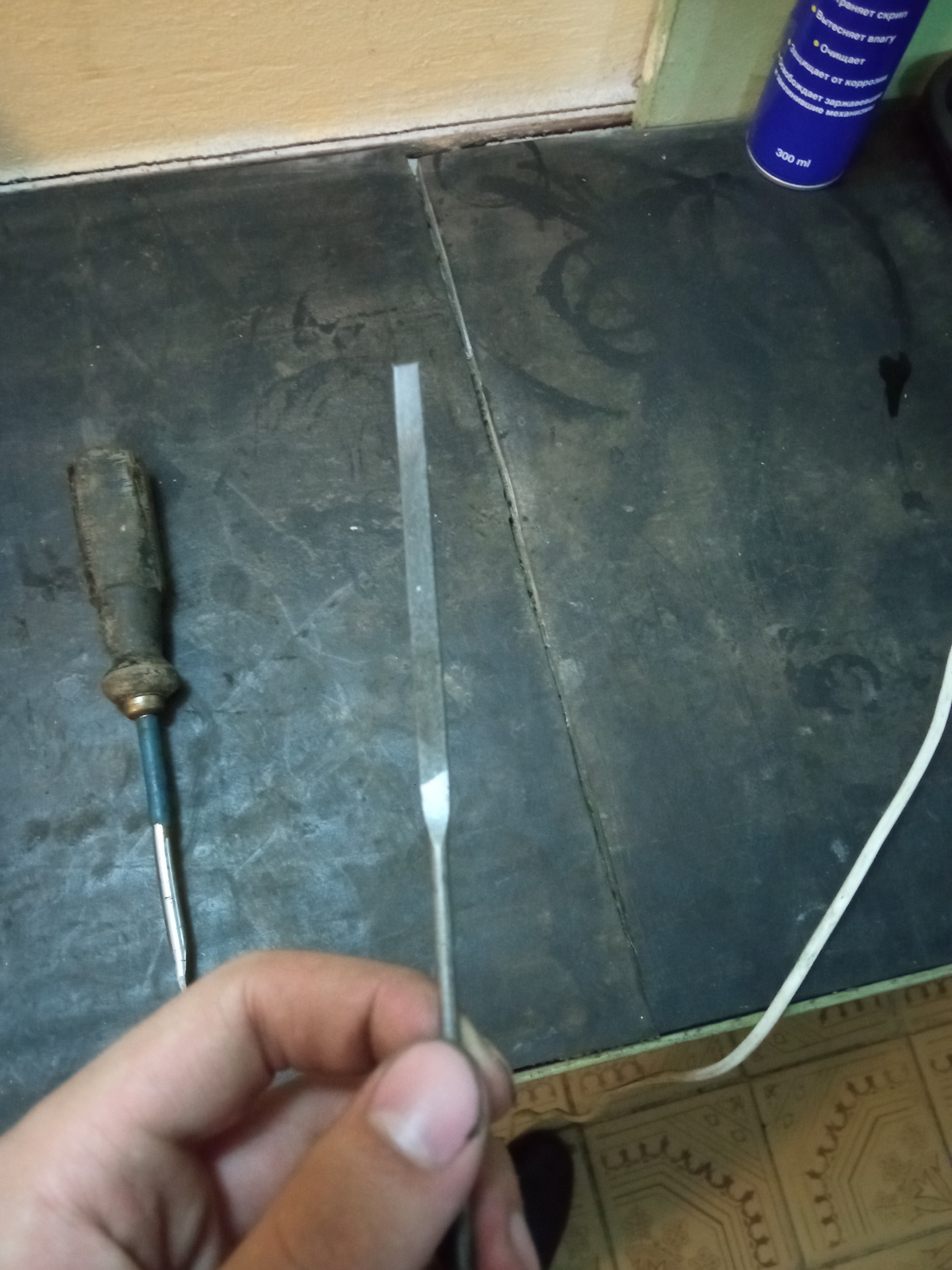

Большую часть второго дня заняло восстановление граней болта, что крепит звёздочку распредвала. Решил, что данный выход из ситуации лучше: всё-таки опыта работы с напильником у меня больше, чем со шлифмашинкой :)
Итак, для этого нам понадобится плоский надфиль:
И делаем из этого болта конфетку. Спустя 3 часа получаем нормальную шляпку под головку на 13:

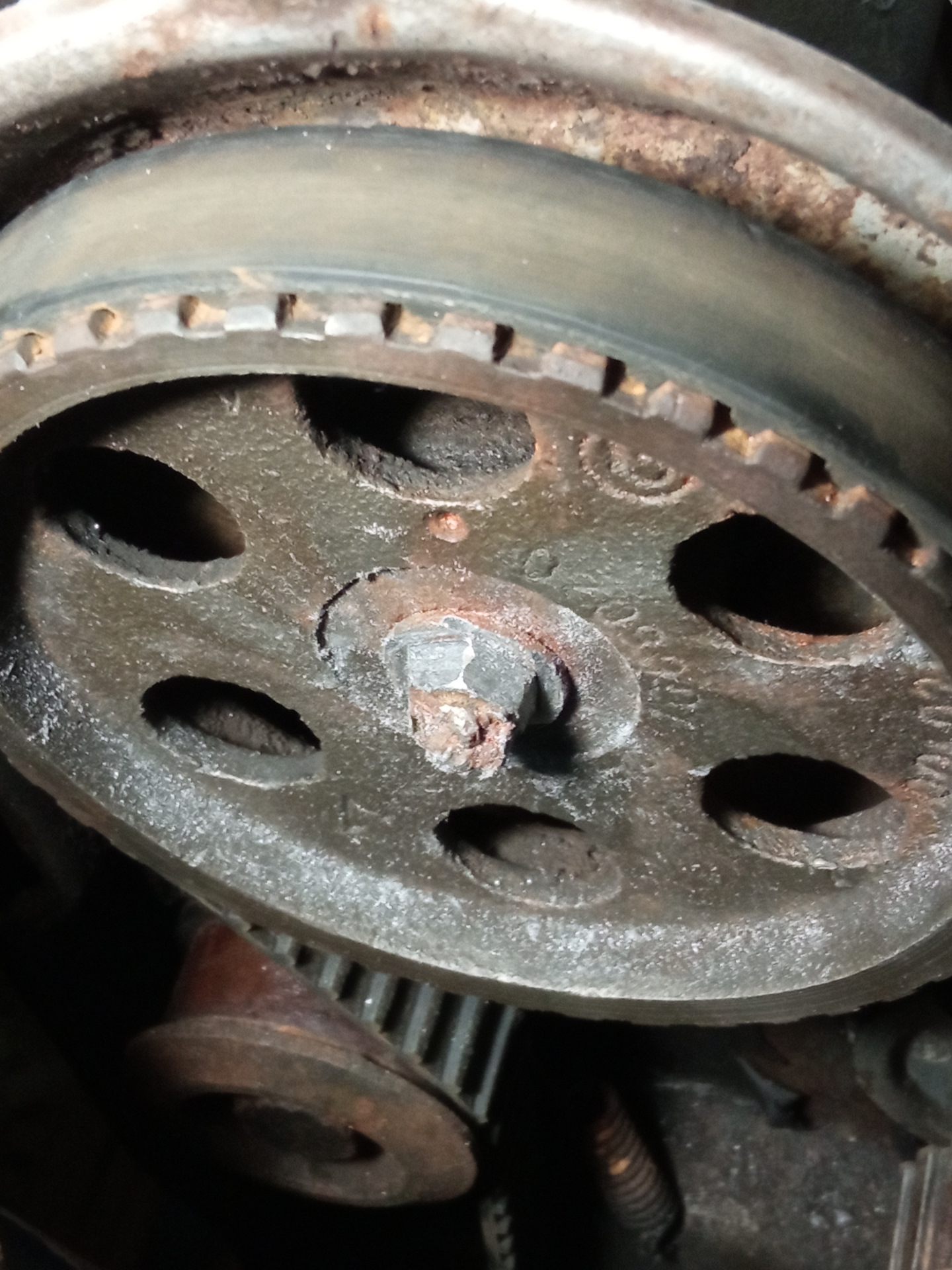

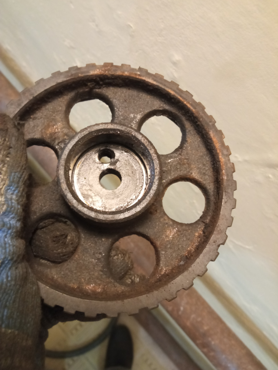

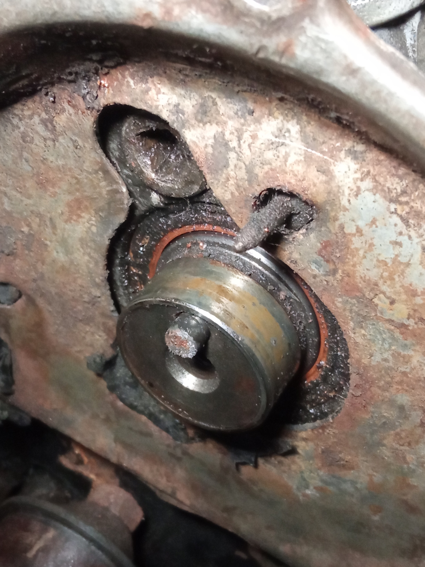

Как оказалось, не зря я снял шкив. Во-первых, стоило посмотреть отверстие под установочный штифт. Подпорчена только внутренняя кромка, дальше всё нормально. Думаю, менять шкив не нужно. Во-вторых, сальник распредвала уже не выполняет своей функции (либо по другой причине там каша, об этом потом).
Что интересно: обычным воротком я открутил болт шкива очень легко. То ли пока подпиливал, болт ослаблялся в затяжке, то ли изначально затянут слабо был. Без понятия.

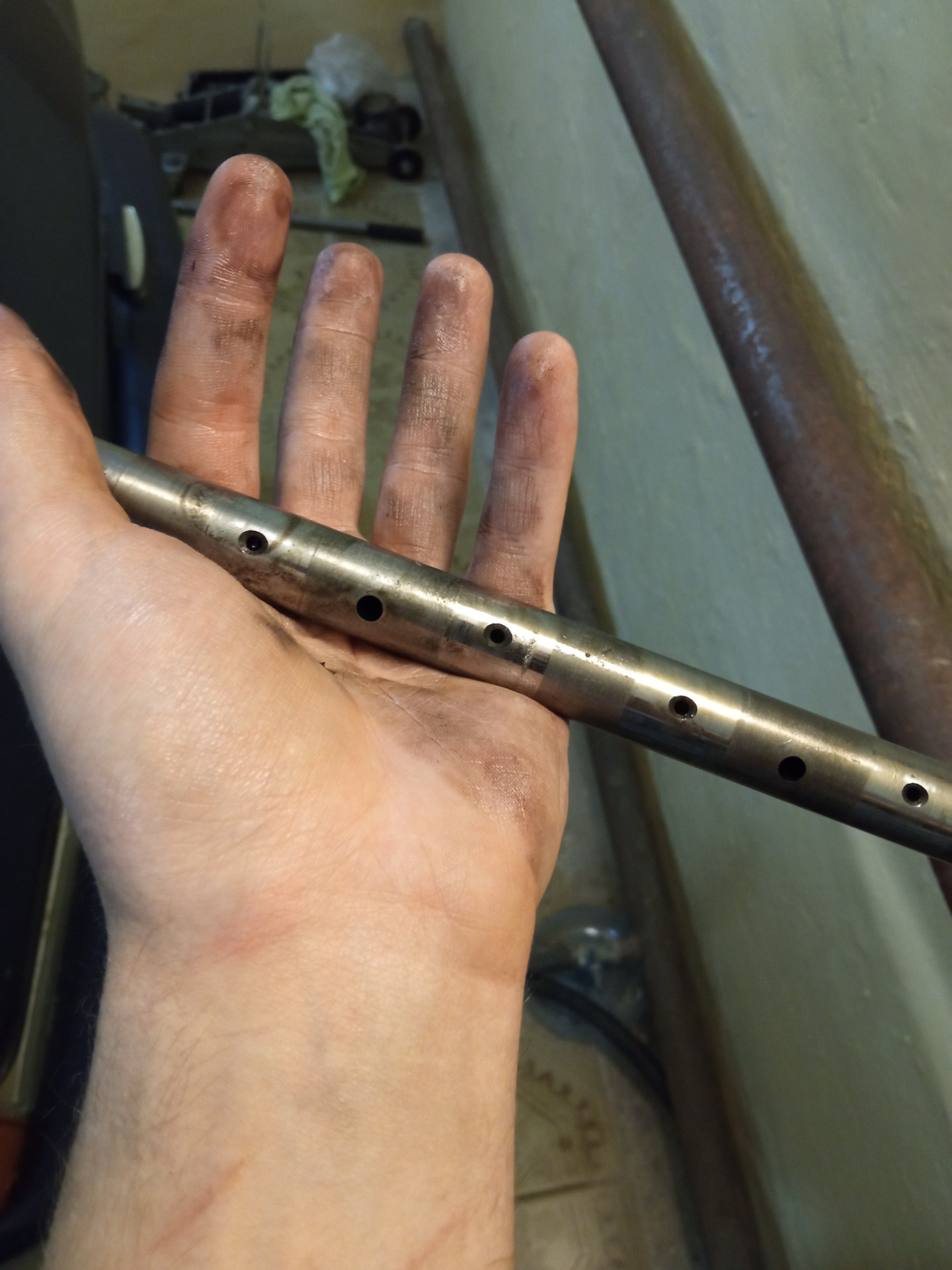

Далее откручиваем пробку оси коромысел. Внимание! Ключ/бита должен быть очень хорошего качества и иметь правильный размер. 9x9, по-моему (квадрат). Вот здесь пришлось приложить усилие. У меня ключ сделан из шестигранника, поэтому прокручиваю я его накидным ключом. Так как он короткий, использовал усилитель. Выколачивал ось я молотком через удлинители для большого и маленького воротков за неимением ничего подходящего из дерева.

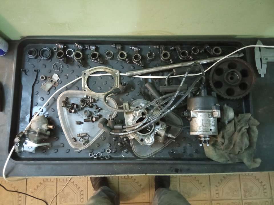

Теперь двигатель готов к замене колпачков.

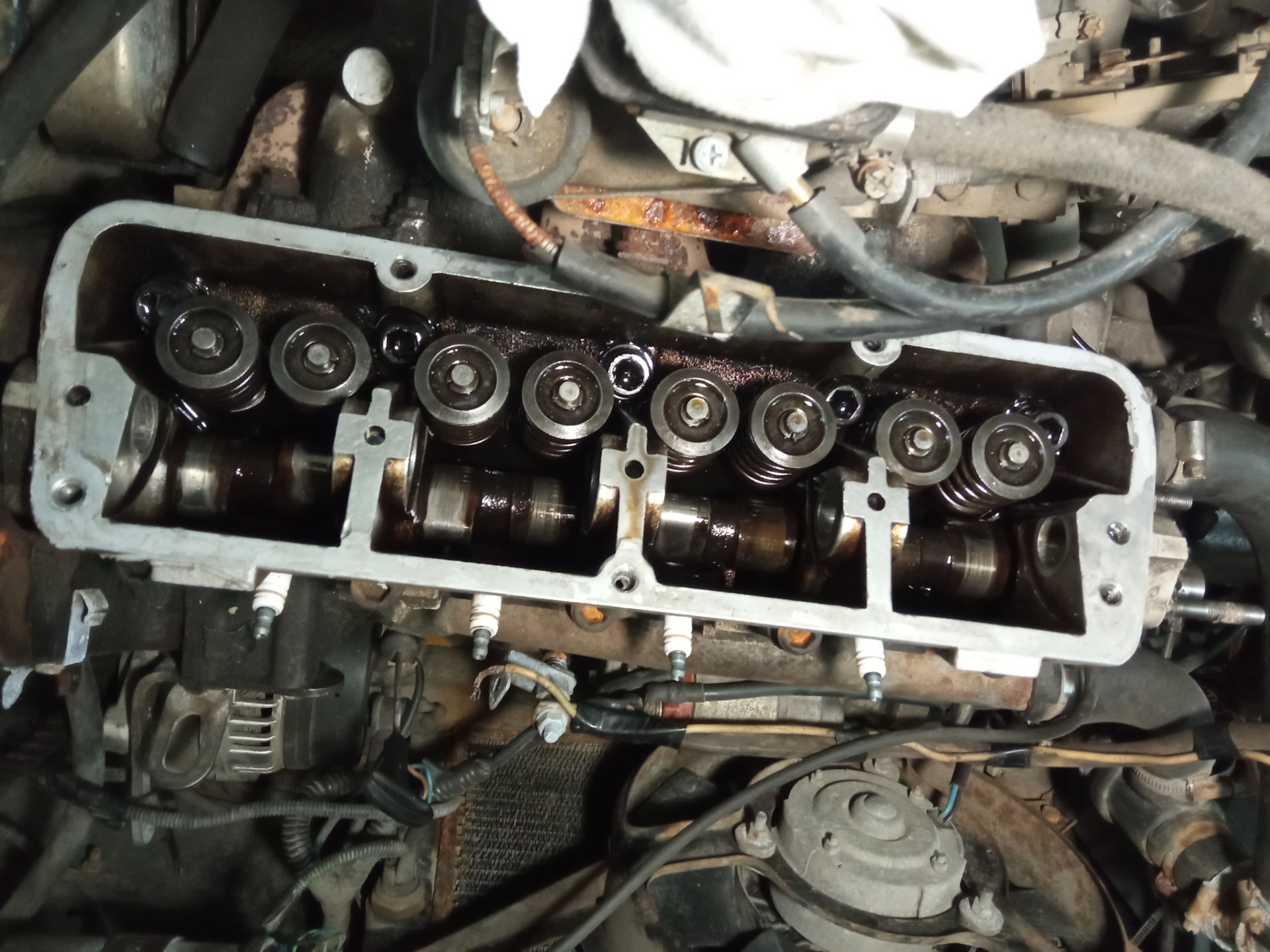

Сальники клапанов какие будешь ставить?
Сейчас запись выложу. Они немного постфактум у меня)
vovchik0405
Добавил
Главное чтоб держали. Я поставил corteco, они 2 дня поработали и пошел дым из выхлопа, заменил на АвтоВАЗ — без проблем
А старые были АвтоВАЗ, кстати. Резерв по-аглицки написано было. Насколько я знаю, это ВАЗ. Дубовыми прям не были, но более жëсткие, чем новые. Надеюсь, будут держать.
А какого цвета? Я ставил бежевые и такой надписи не замечал
Бежевый не рассматривал. Все были чëрные (тëмные, во всяком слычае) и один бежевый. Цилиндре на третьем, по-моему.
Главное чтоб стали ровно, а то те поперекашивало, а вазовские нормально стали
Я ролики по замене колпачков в Жигулях смотрел. Там и недоодеть можно сальник и качество плохое может быть, что быстро резинка дубеть начнëт. Вот я тоже волнуюсь на этот счëт. Проверять нечем, наощупь ногтем зазор между основой колпачка и втулкой контроллировал) Более-менее одинаково поставил.
Колпачок должен сесть до упора, должен измениться звук стука
Со спец. оправкой да, слышал, но по головке на 12 молоток у меня стучит одинаково звонко. Попадать на дальнейший ремонт головы не хотелось…
У меня через головку было слышно
Ну, посмотрим, значит :/

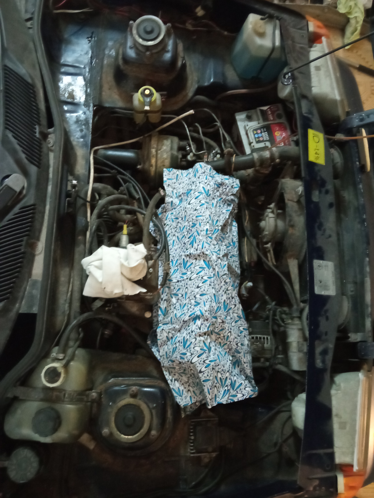

Клеммы и с аккума сняты и с гены. Прям 200% защита. Молодец.
Спасибо. Нет, только с аккума)) А думаю: нафиг, тут карбюратор открыт, а там бензин в поплавковой камере, а он испаряется хорошо. Где-нибудь, что-нибудь и всё. Убрал от греха. Генератор я ещё со времён снятия коробки думал снять за одно, обслужить. Болт открутил, а ремень — фиг, не снимается. Думал вернуть, а гена тоже — фиг, не оттягивается от двигателя. Так и оставил. Лампа на приборке при езде, вроде, тухнет, шкив вращается. Не знаю, как его вернуть на место, да ещё и натяжение отрегулировать) Вообще, ремень требует замены.
Скорее всего гену нужно полностью открутить и только потом снимать его с ремня
Или болт вытащить хотя бы из одного уха. Если болт вытягивается в сторону стартера.
