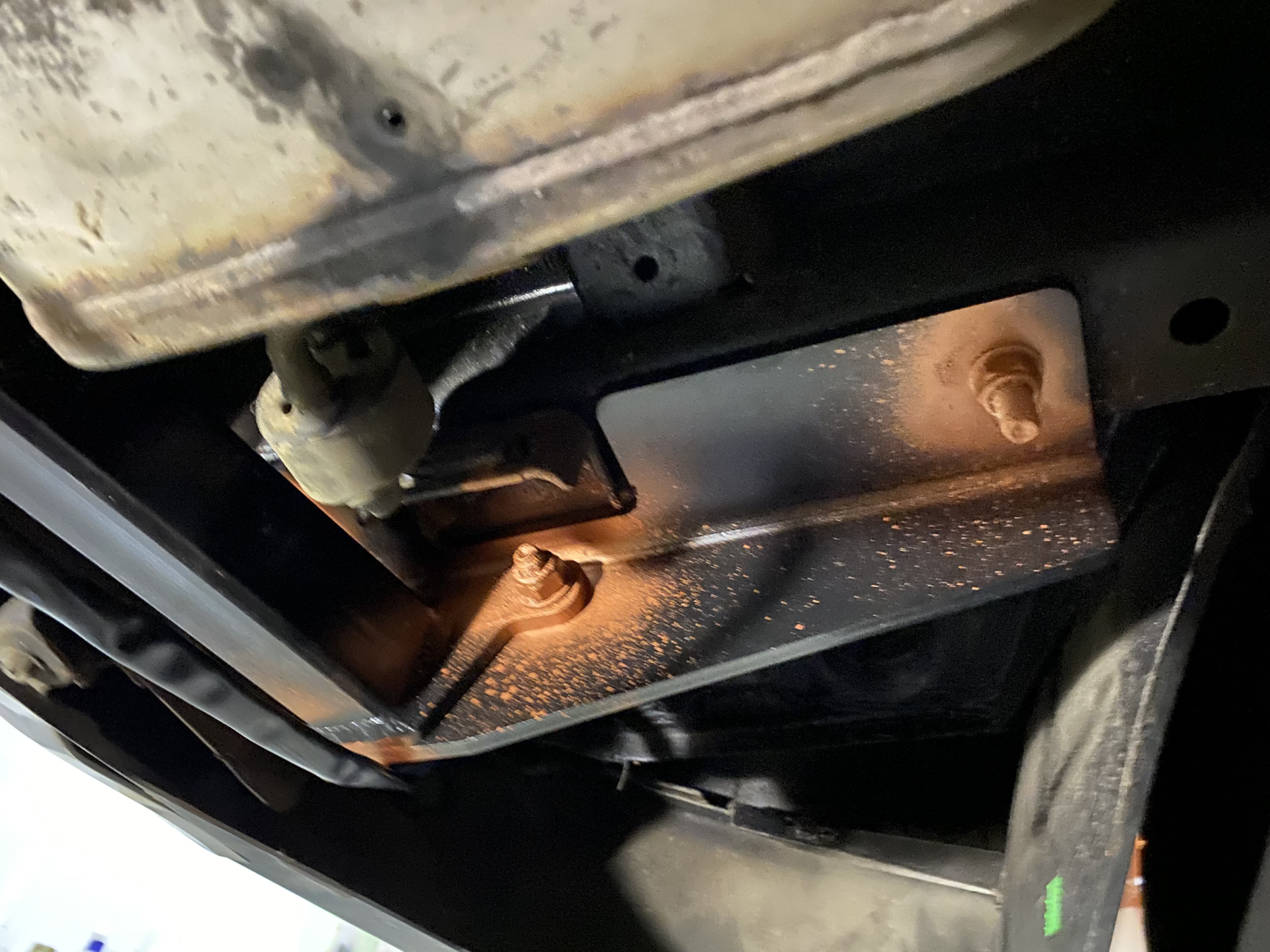

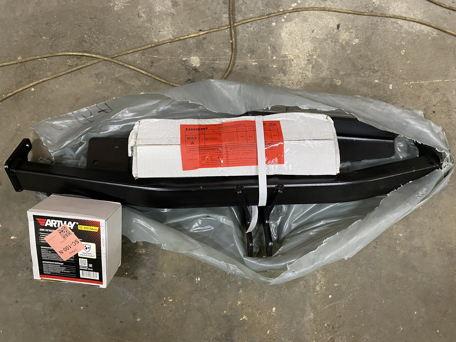

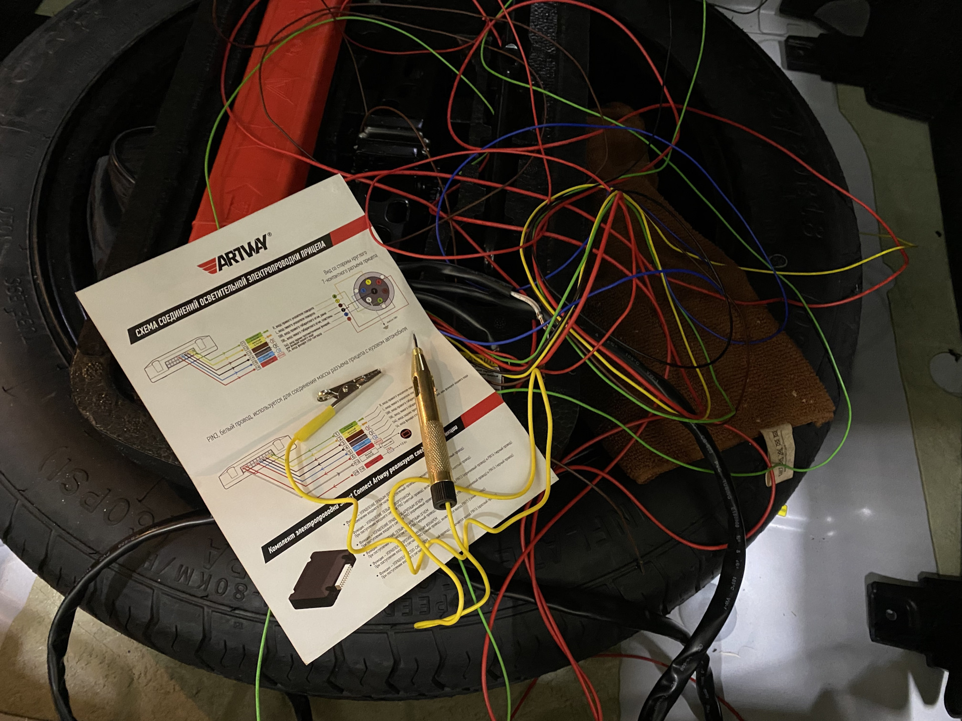

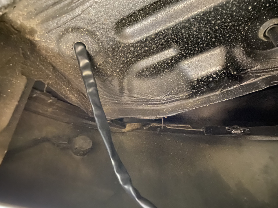

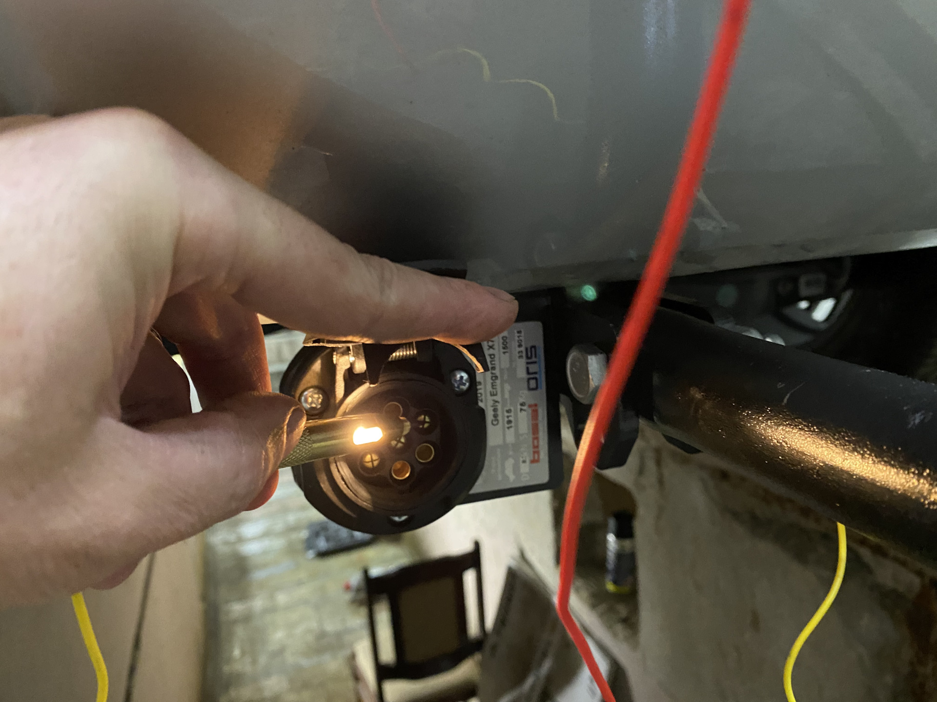

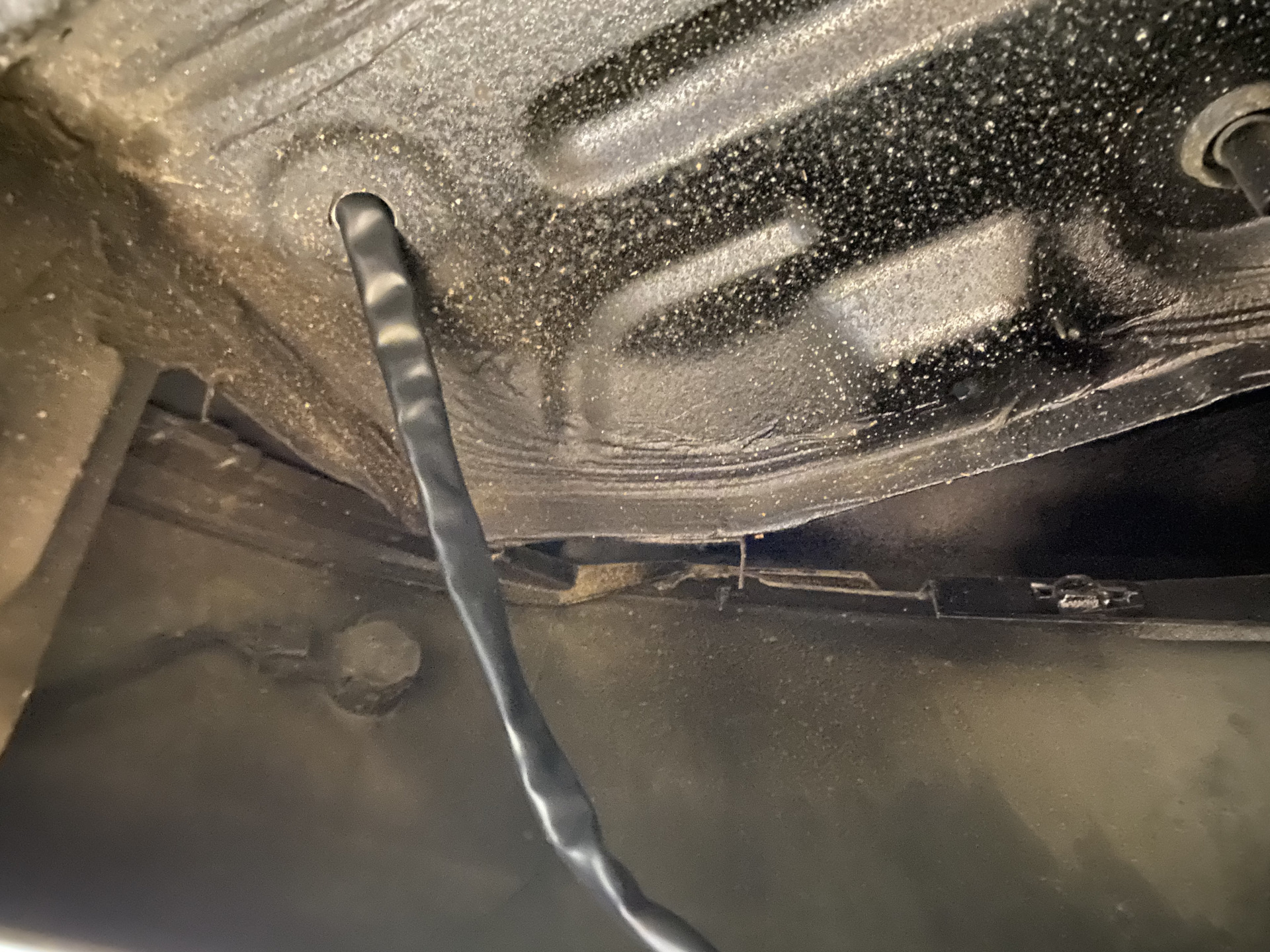

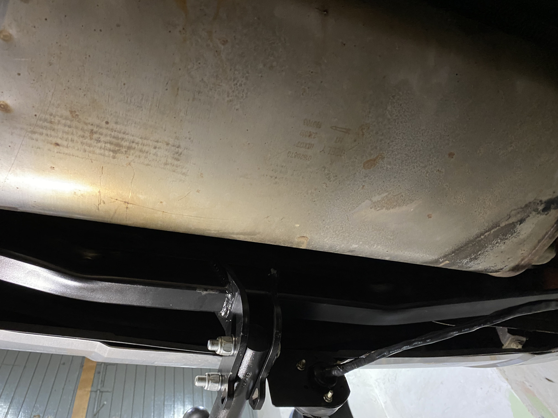

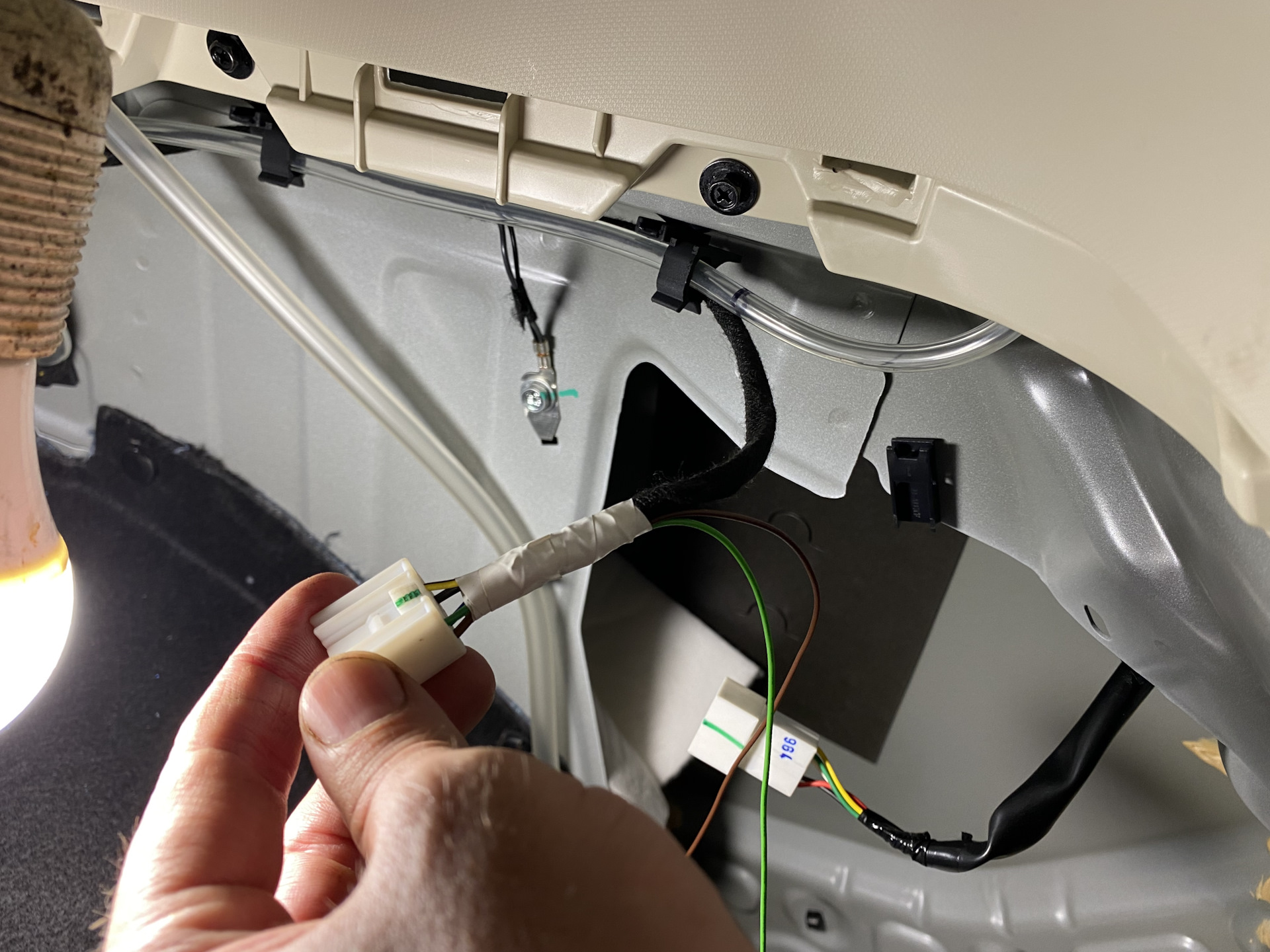

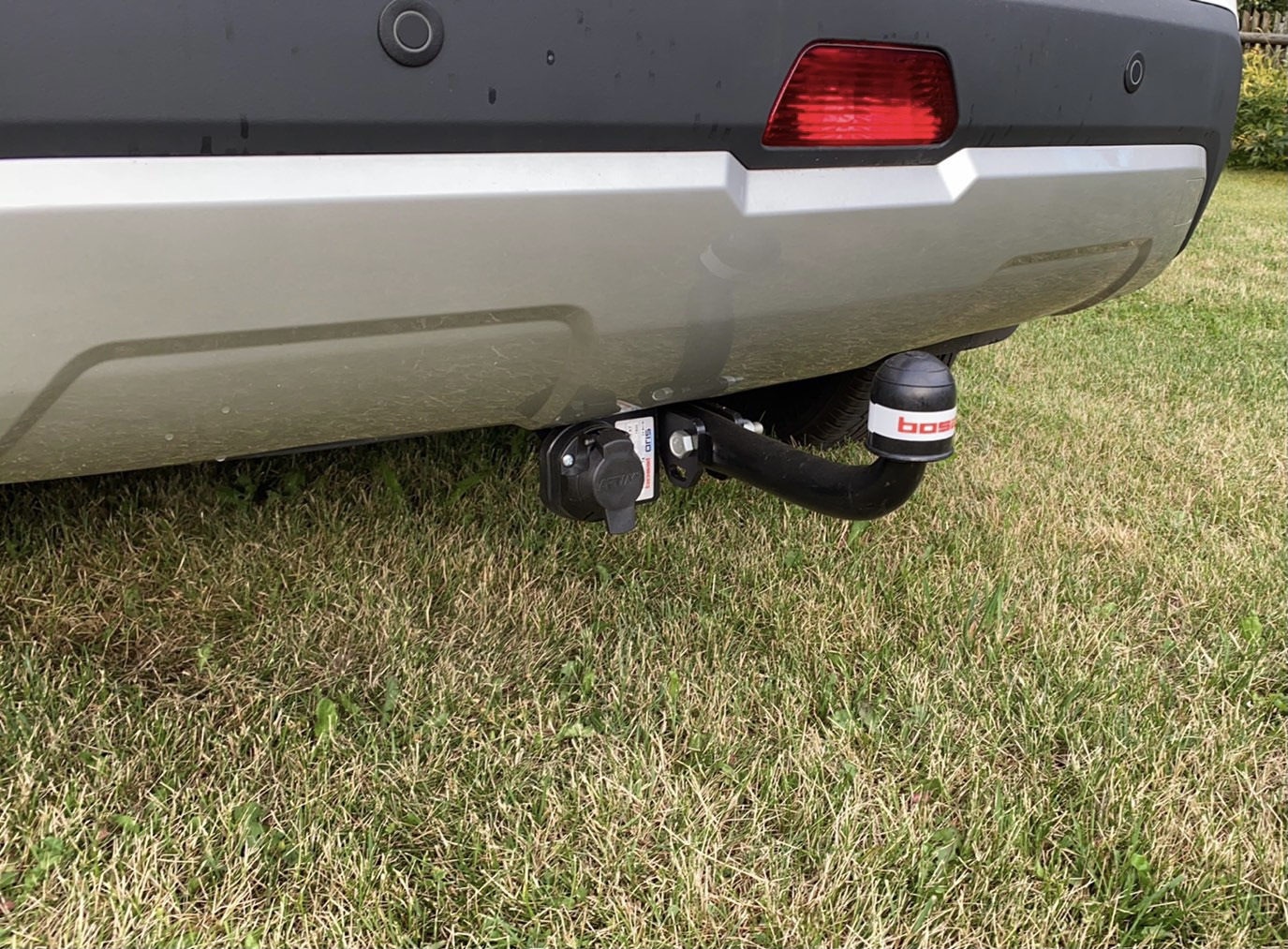

Решил себе установить фаркоп. Выбирал между обычным и «американским» быстро съемным. Больше понравился обычный + он ещё и дешевле. Заказал у Александра с Джили клуба (geely-club.by/viewtopic.php?f=149&t=149). Фаркоп с проводкой обошёлся в 410 рублей. Установка простая, но нужно сверлить дырки в лонжеронах. Самый геморрой это правый лонжерон, внутри идёт крепление для буксировочного крюка и сверлится он категорически не хотел))) В итоге, потратив несколько часов и 4 сверла, отверстие было проделано. Все отверстия обильно промолвили. Сама установка в уже готовые отверстия заняла около 15 минут. Далее проводка. Купил себе копеечный тестер и проверил провода в месте разъёмов и выходящие из общей проводки под задние фары (у меня цвет проводов в фишке фар отличаются по цвету от выходящих из общей проводки). Получилось следующее, может кому пригодится.

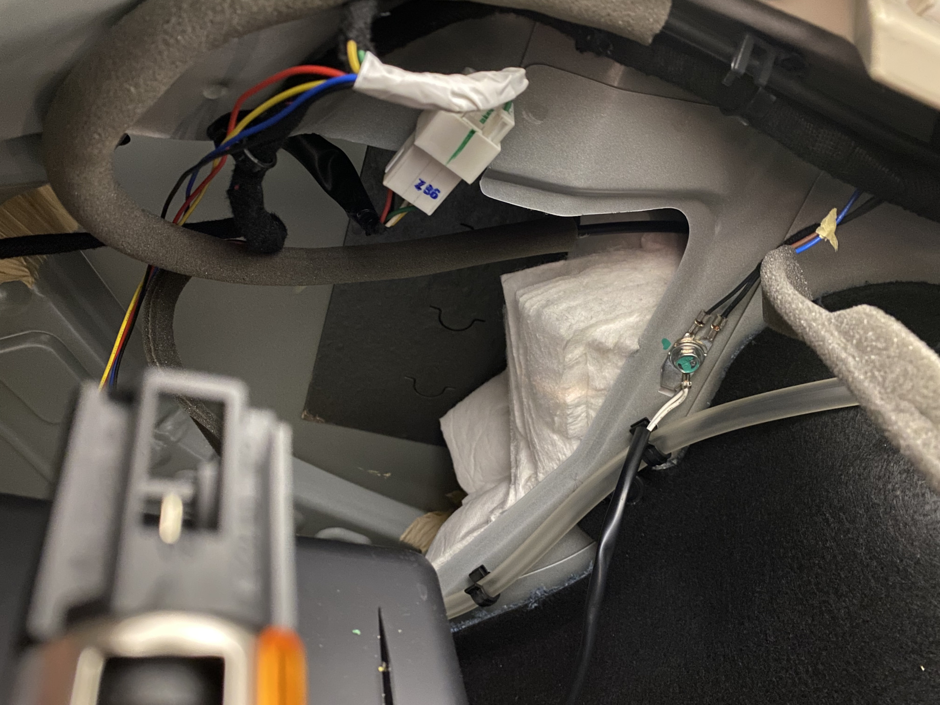

Левая сторона:
— желтый с чёрной полосой — стоп сигнал
— зелёный с синей полосой — левый поворот
— зелёный — левый габарит
— синий — задний ход
Правая сторона:
— коричневый — правый поворот
— зелёный — правый габарит.

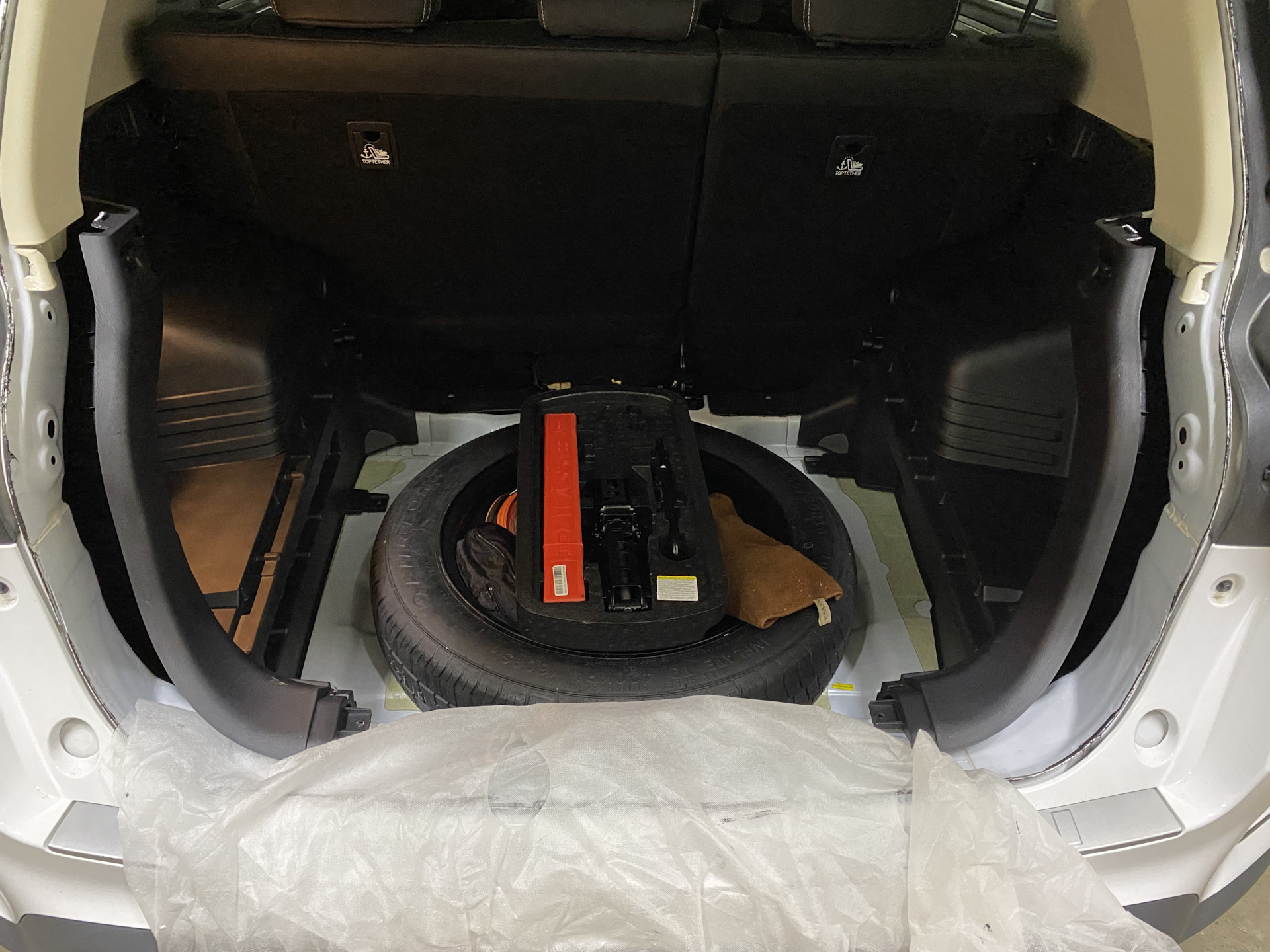

Минус кинул на общий минусовой, он как раз слева под обшивкой под болтом. Плюс взял от прикуривателя. В общий щиток на постоянный плюс делать не стал, мне достаточно работы при включённом зажигании. Провода к розетке протянул через технологическую пробку слева в днище багажника.
После подключения проверил ещё раз уже в розетке — всё работает! Спасибо за помощь и веселую компанию при установке Sanek-Minski!
Всем удачи!

Мовиль дело хорошее, но он смывается водой. Лучше применить что то посерьезней.
Согласен. Другого под рукой не было. Внутри не смоет, а остальное докуплю баллон Динитрола, смою мовиль и обработаю.

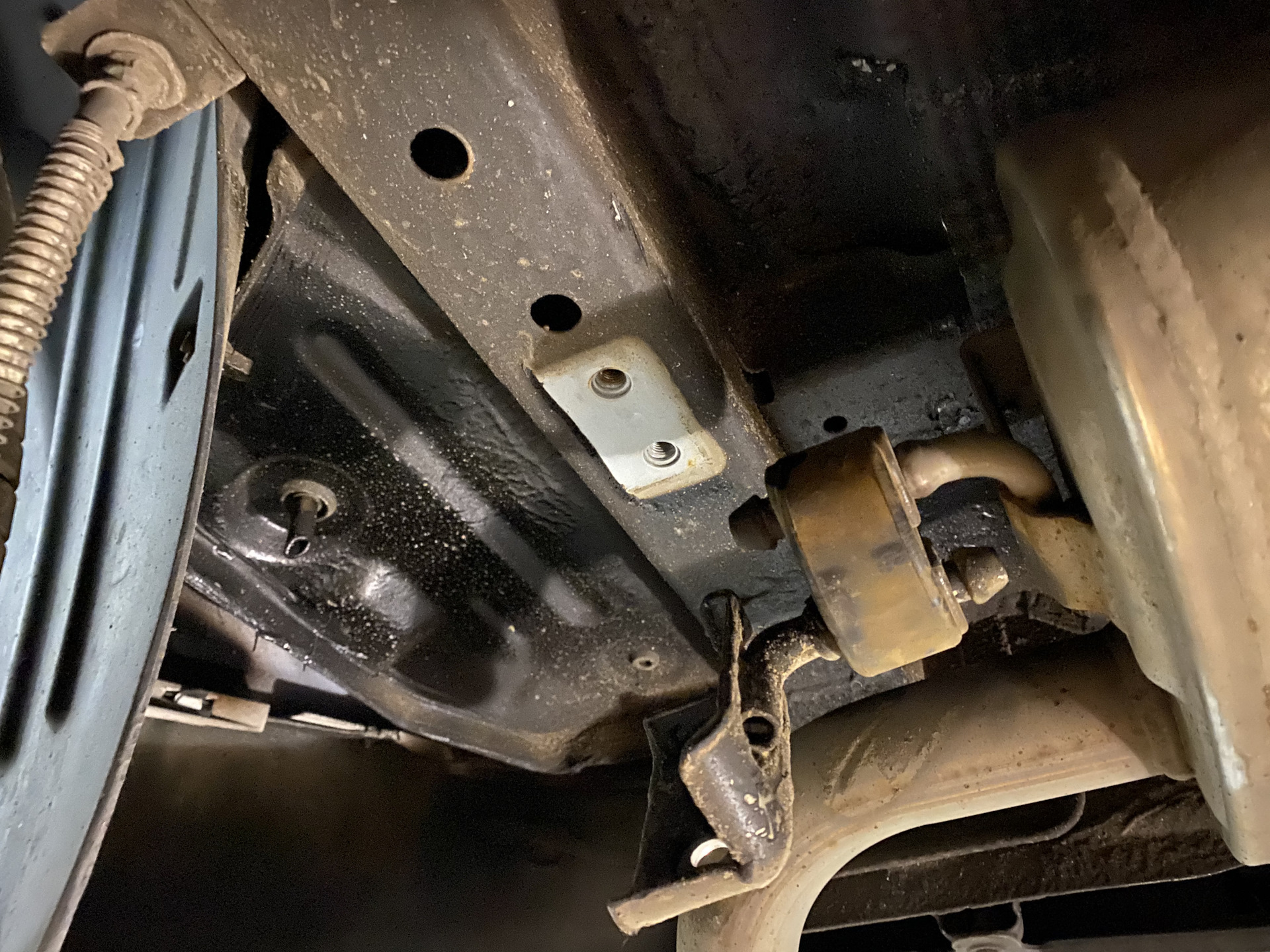

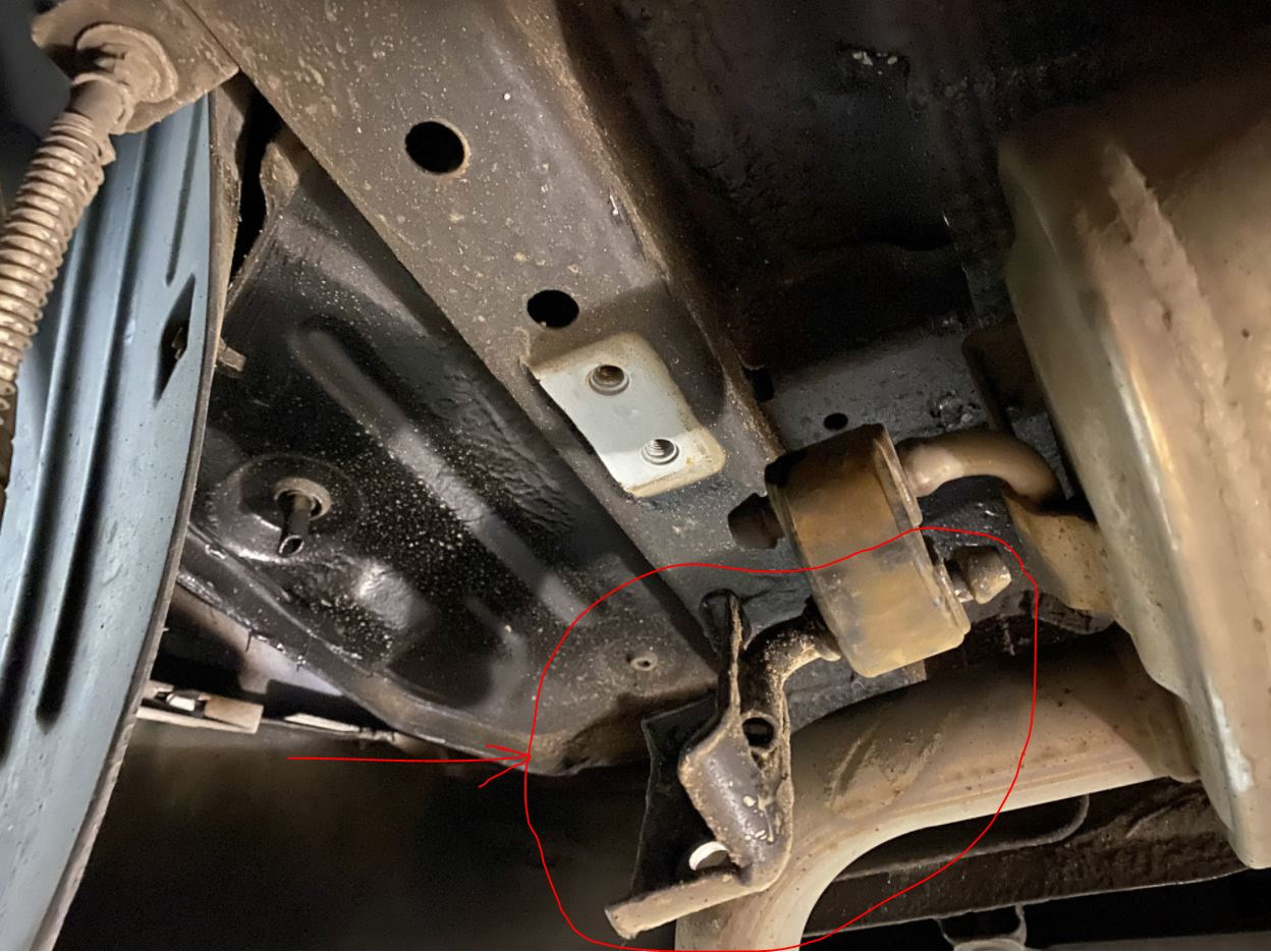

А нету номерка этой запчасти кузовщины?
Нету.

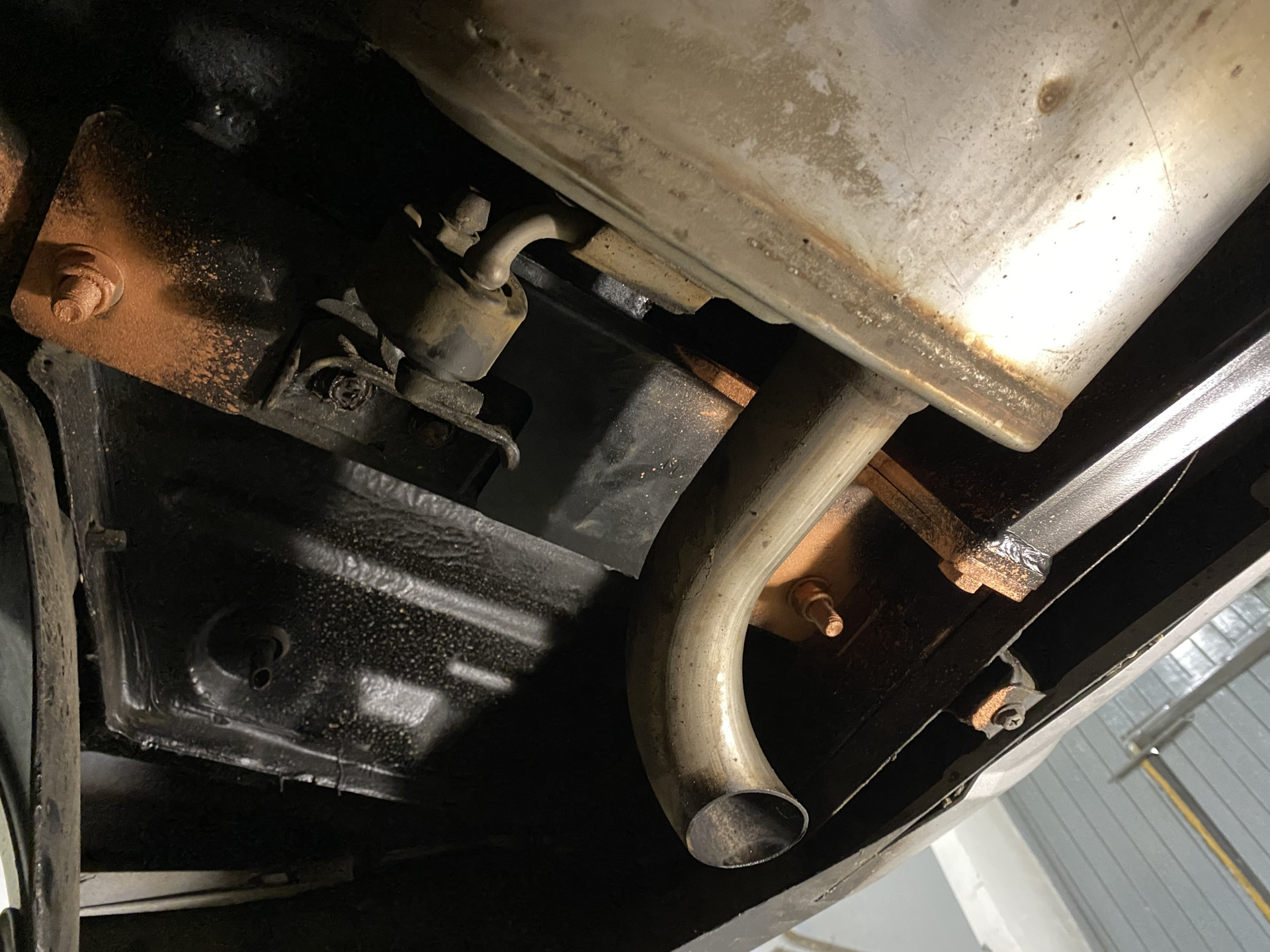

Нужна такая штучка, для того чтобы исправить недоработки выхлопа на 2016 годов выпуска, так как ближе к гофре выхлоп не подвешивает и труба немного висит на гофре…если у вас выхлоп на следующем поколении не меняли то такая же фигня. Это выяснилось после замены гофры и осмотра выхлопа специалистами
О как. Я когда снимал на ней никакого номера не видел. Может если только у офицалов спрашивать.
