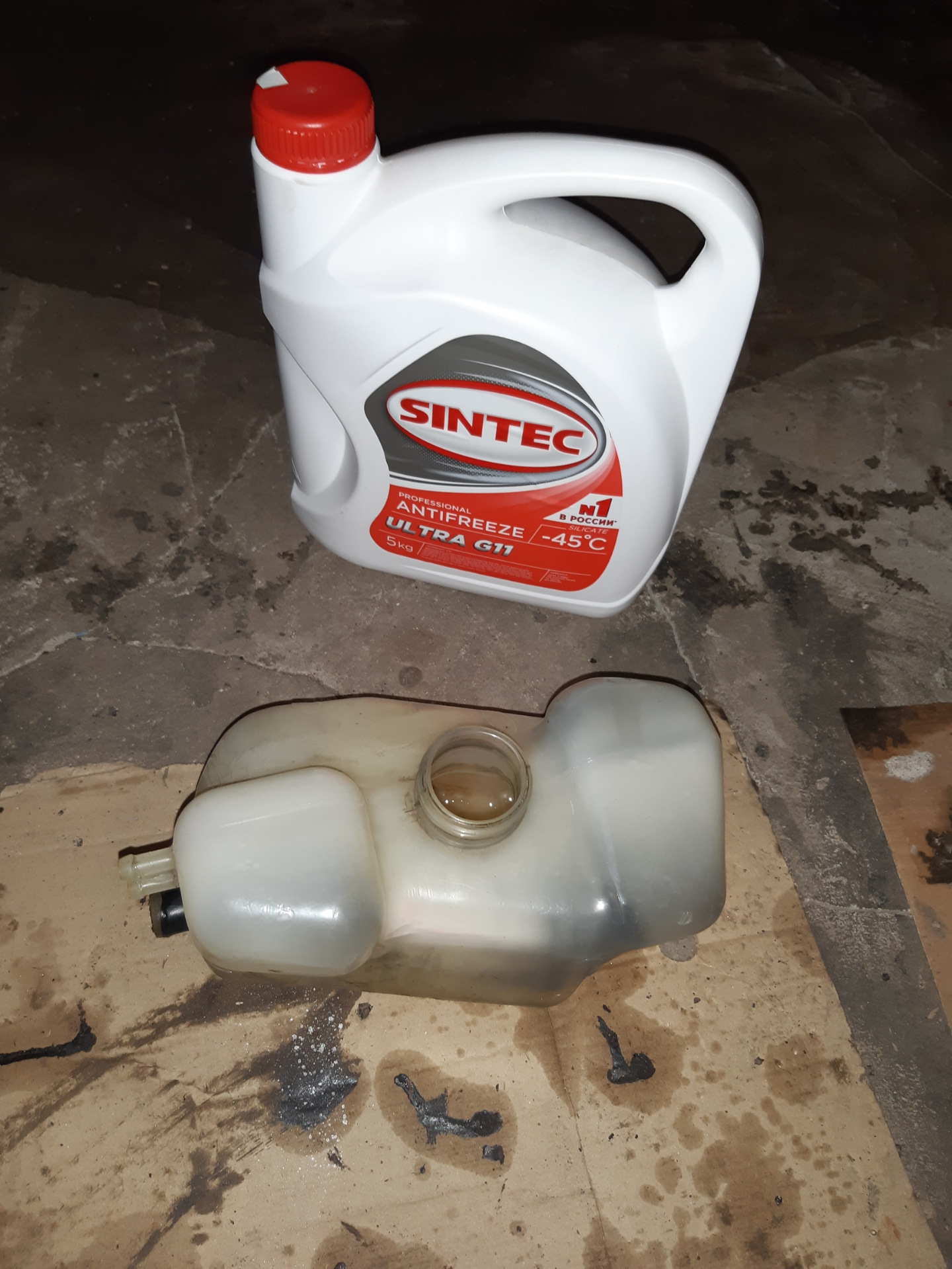

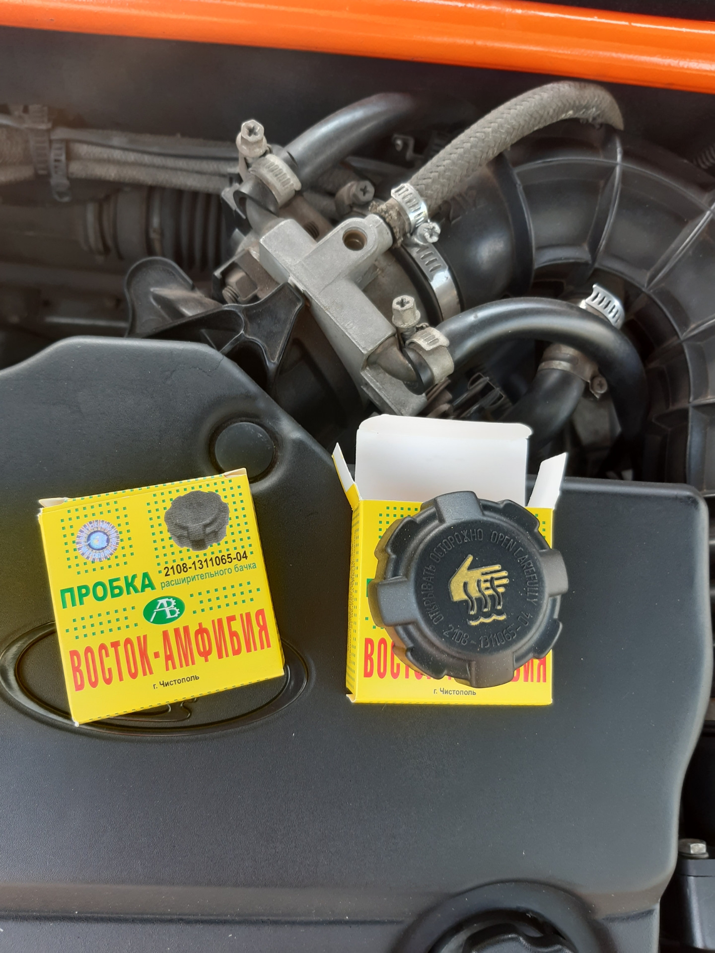

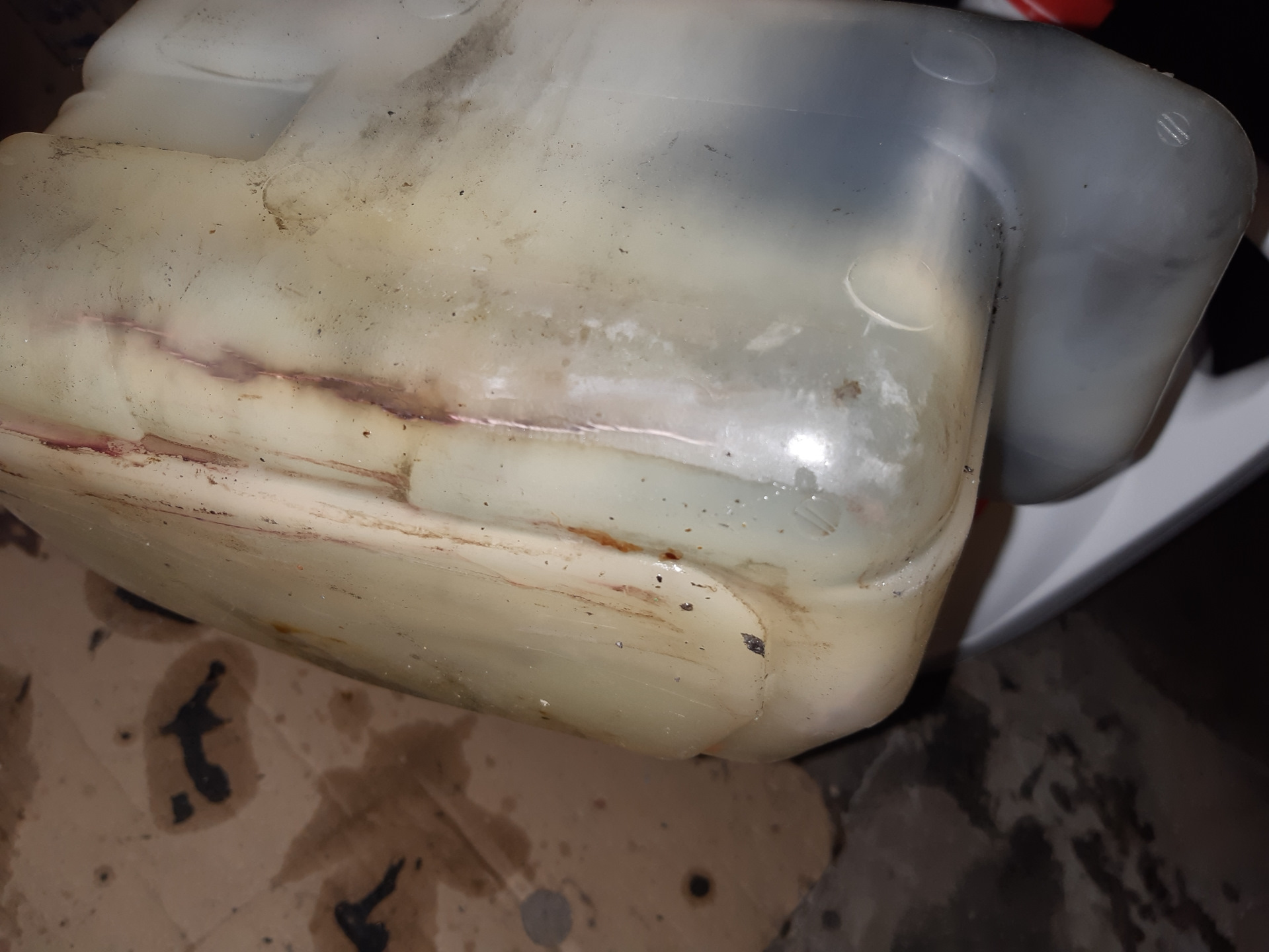

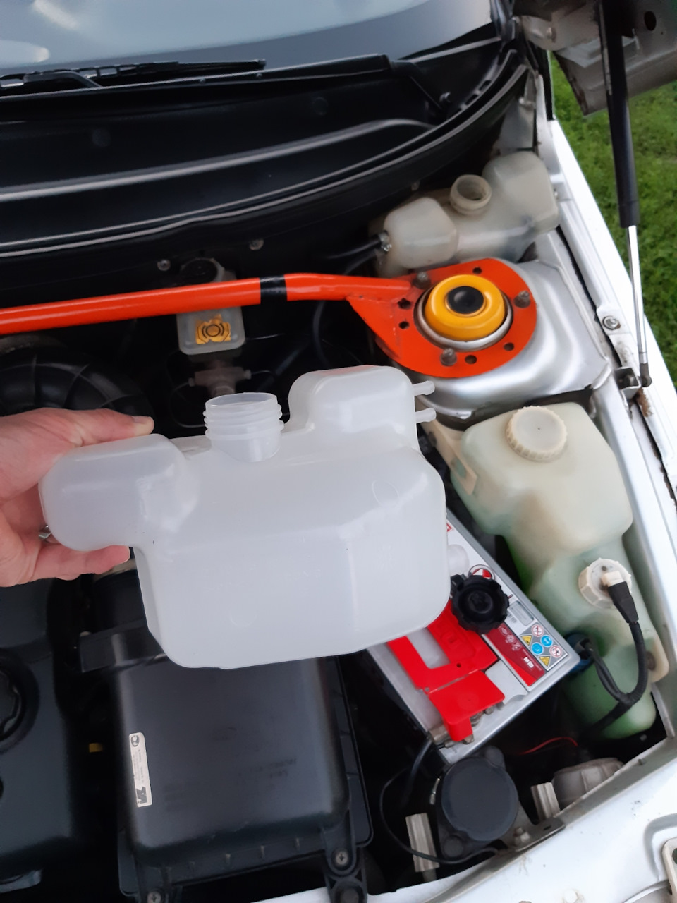

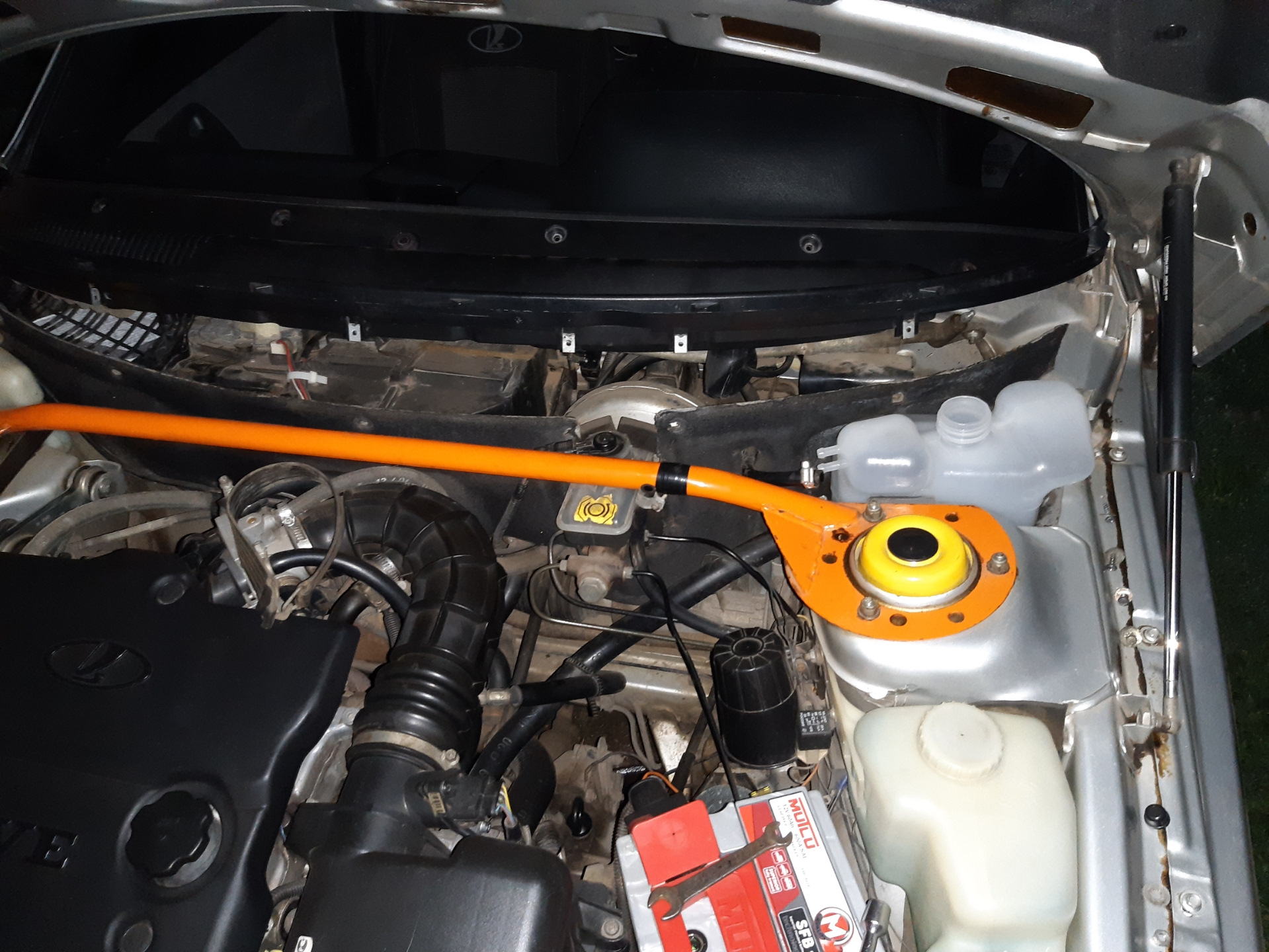

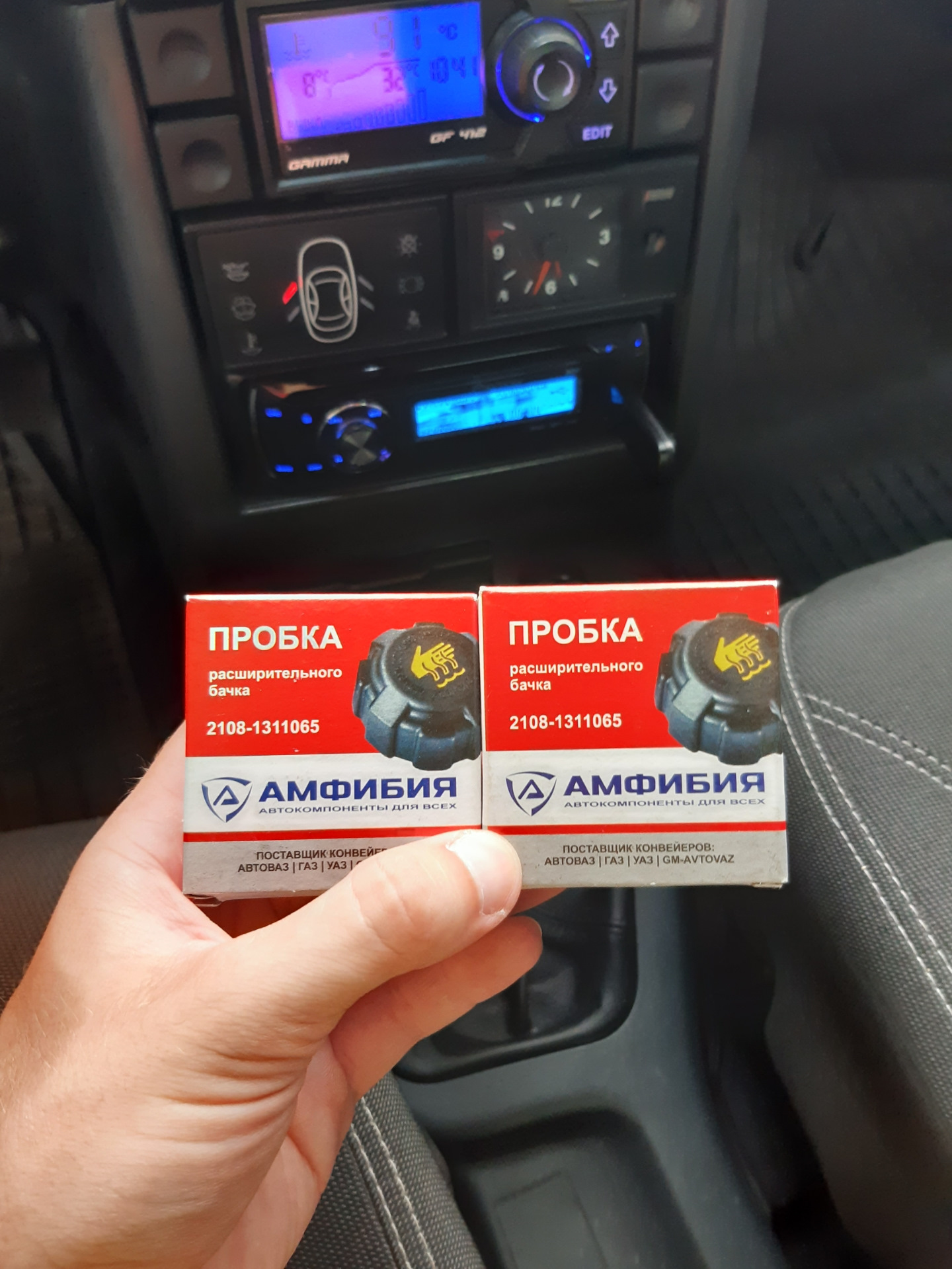

Подъезжаю на парковку и сразу подходит ко мне парень и говорит, что у меня из под машины что-то жёстко течёт.Открываю капот и вижу что бачок ОЖ почти пустой, а из под него течь.Сразу же заказал новый бачок СЭМЗ 2110.Поставил на следующий день новый бачок и долил антифриз.Но подумав, что он треснул из-за того что крышка не стравливала давление и я укоротил пружину.Но перестарался и получилось, то что она держала маленькое давление при норме до 1.4 атм.Пришлось заказать новую, а точнее две крышки Восток-Амфибия с сайта Detali.zp.ua.Пришла вобщем полная шляпа.Кришки воняют китайской пластмассой, основная пружина мягкая очень, а пружина на вакуумный клапан очень тугая и длинная.Вобщем это я понял позже, а сразу поставил её и поехал по делам.Вернулся, поставил машину и вернувшись заметил что в бачке уровень выше MAX.Открутивши крышку антифриз ушёл как в пропасть и стало по средине между MIN и MAX.Оказывается это было из-за того что сознался вакуум в бачке из-за говно крышки в которой очень тугая маленькая пружинка.Пришлось заказывать снова 2 новых с магазина N1Auto и опять Восток-Амфибия.Только что получил пробки, качество намного лучше визуально.Упаковка не жёлтая как в старых, а красная.Хотя в поддельных был тоже 2020 год выпуска.Ещё в подделке была уплотнительная резинка с примесью опилок с дерева🤯Ребята, если вы нашли хороший магазин, то покупайте только там запчасти.А меня как потянуло купить не там где всегда

Почему приорошный не поставил
Хотел, но нужно было вырезать утеплитель.А портить вид подкапотки не захотелось
Ничего не вырезал, когда на 12ху ставил, плотно вставился и мёртво стоял
Все говорили, то что надо.Теперь буду знать если вдруг что-то случится в этим.Спасибо
green-9Nine
Все встало хорошо. Без подрезки утеплителя.
Теперь буду знать.Спасибо
Аналогично, ничего не вырезал, затолкал и все норм.
