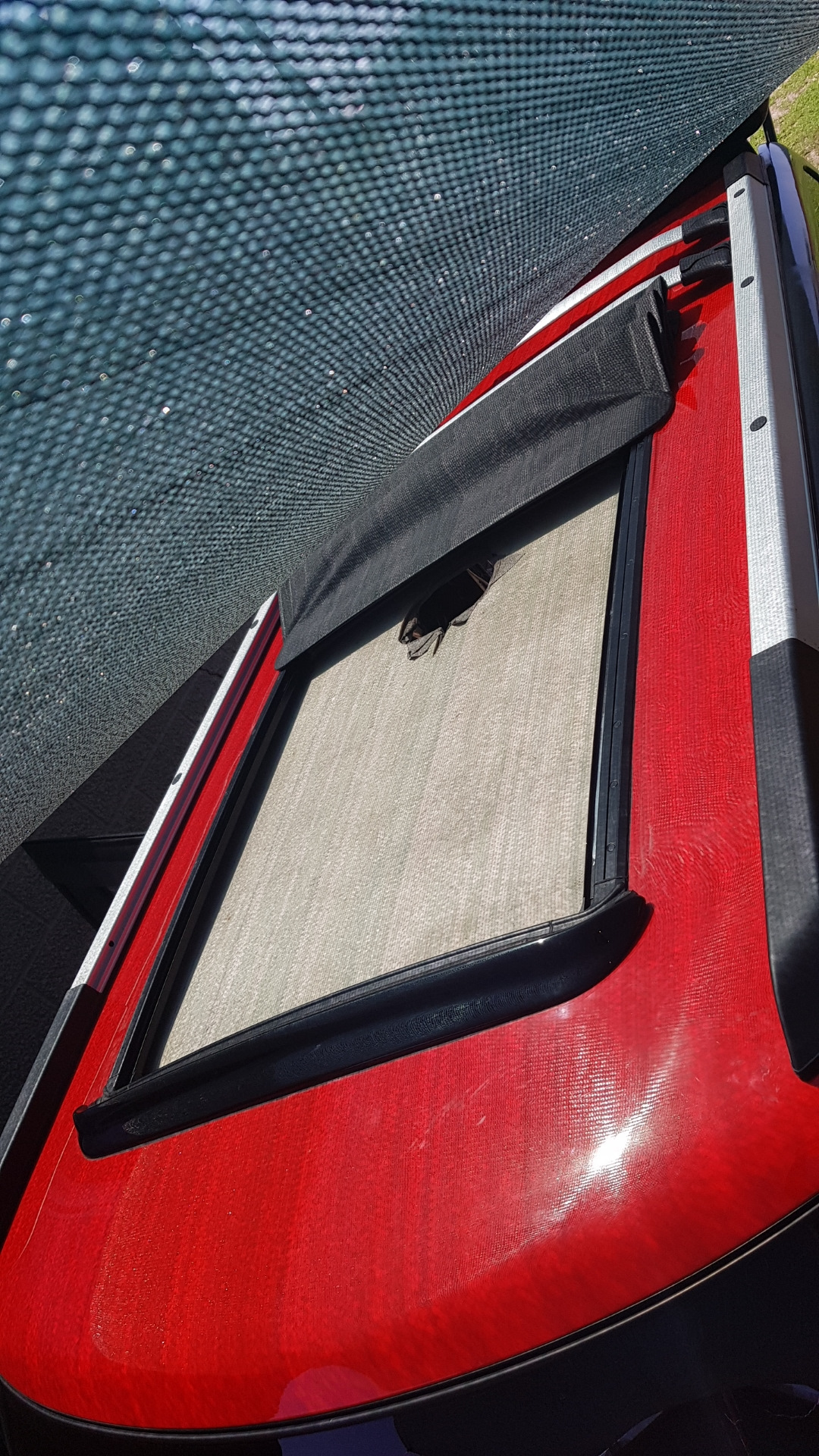

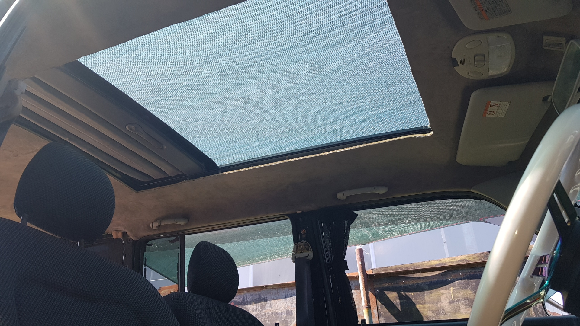

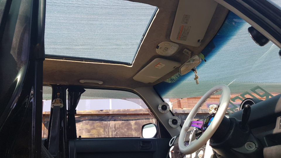

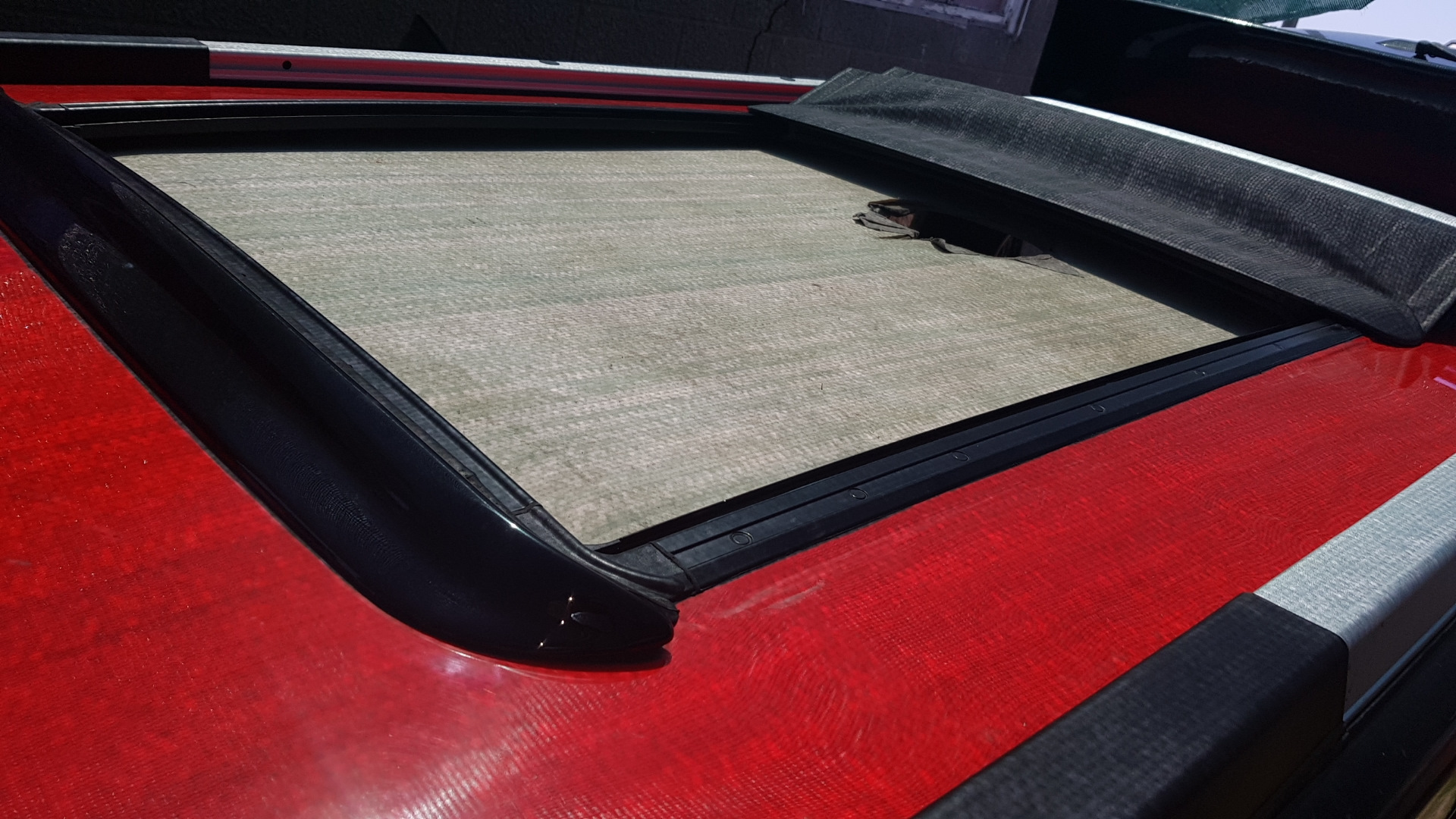

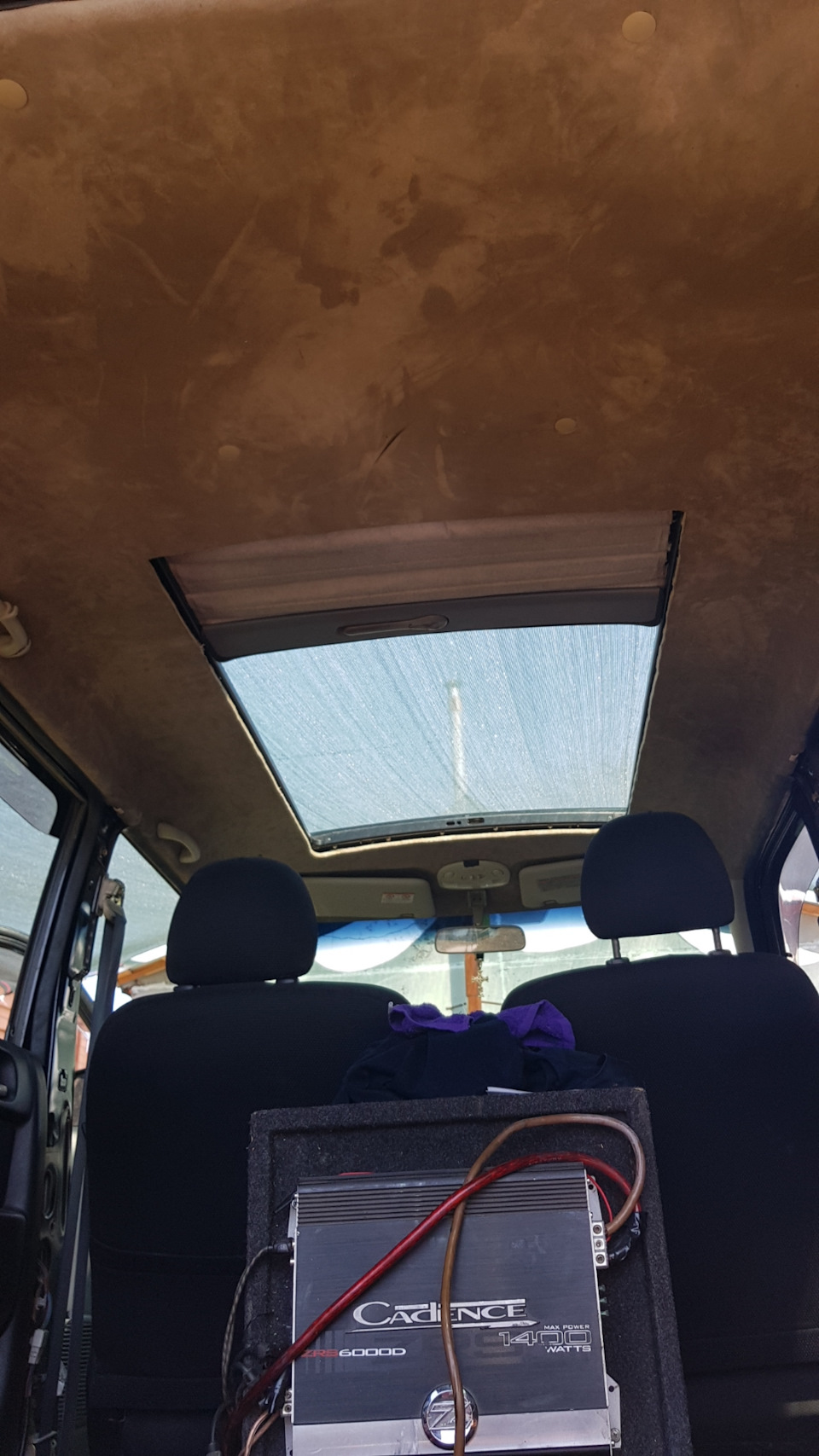

Сегодня поставил потолок на своё место разметил где будет рез и отрезал лишнее под rag-top. Результат на фото.
Понятное дело что нужно что-то придумать с расстоянием между rag-top и потолком но даже так я сегодня наслаждаюсь нормальным видом. А не голым металлом над головой.
Честно говоря я и забыл как выглядит нормальный потолок в бб. 10 месяцев прошло с того момента как я его снял.

От бб резинку багажника на сам потолок примерял ?
Нет ничего не примерял. Для начала нужно сделать несколько металлических креплений которые будут идти от гаек rag-top к потолку.
Для того чтобы потолок не прописал.
Мне вот интересно размер люка на бб сильно меньше рег топа . Свой размер если знаеш напиши
Конечно меньше, rag-top как три люка от bB, он занимает почти всю площадь крыши
Производители все рассчитали. Это же не просто ткань ! А специальный материал созданный для этого. Как на крыше кабриолета. Ну и конечно все зависит от состояния самого rag-top и от правильной установки. Лично у меня в салоне сухо всегда и после мойки и по трассе в ливень.
Конечно на бб его поставить не просто сама крыша не ровная много нюансов нужно вырезать усилители крыши делать потом самодельные. Это займёт много времени.
За день как на жигу его не поставить.
Но мне было без разницы на все сложности и сомнения. Так как я много лет катаюсь на кабриолетах и хотел чтобы мой повседневный автомобиль дарил похожие эмоции.
