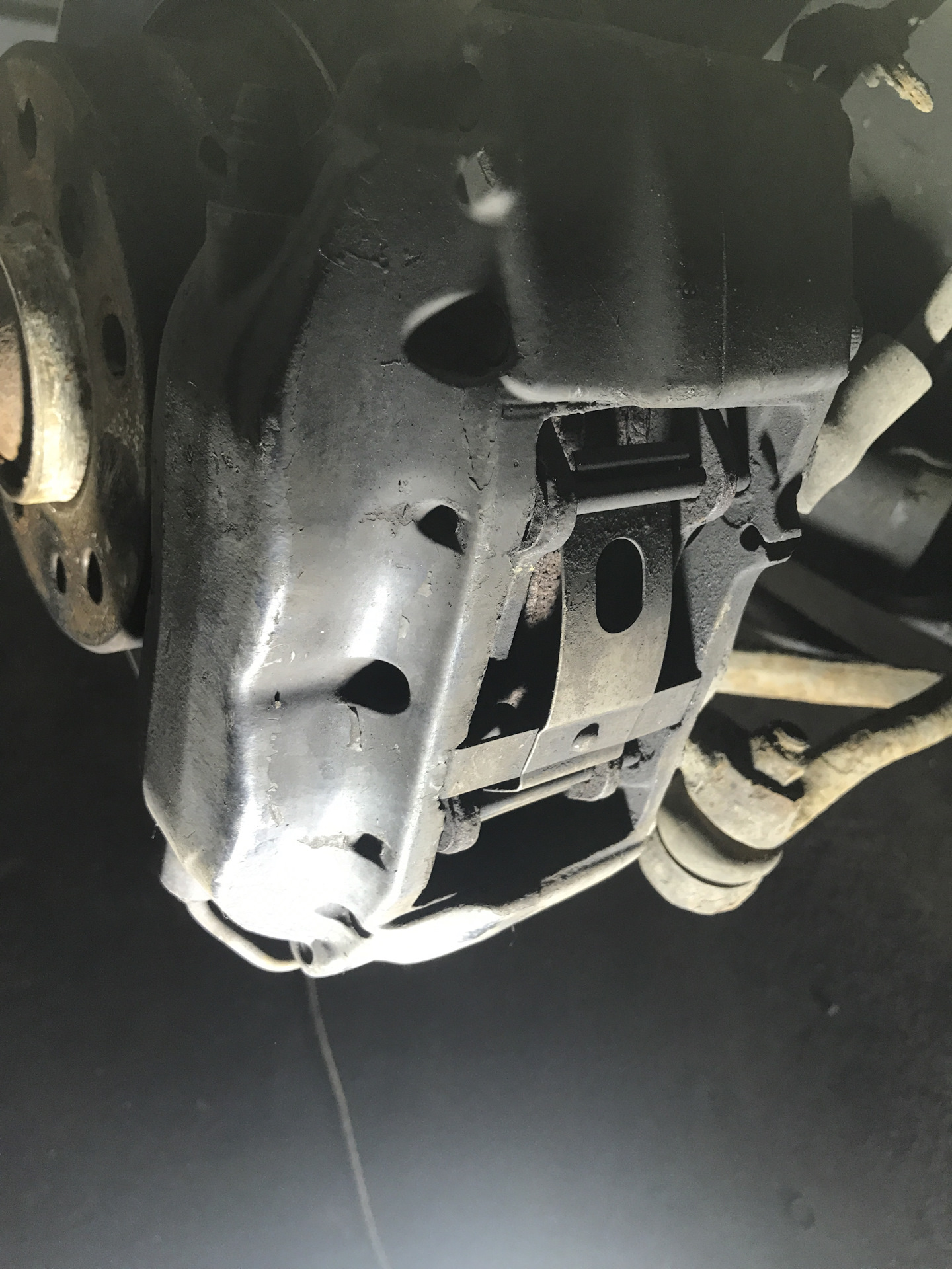

Суппорт четырёх-поршневой, заклинивший, колодка стёсана наискосок — с СТО отправляем суппорт в ремонт, где меняют полный ремкомплект, включая все поршни на новые, восстанавливают и привозят. Стоимость такой работы вместе со всеми запчастями — 45$, снятие установка 10$, и это при том что один болт не открутился, его срезали и вваривали новый под большую головку. Так как стоимость работ оговаривалась заранее, за весь этот проблематичный момент денег сверху с меня не взяли. Многие советовали поменять на суппорта с 740й, Но смысла в этом не вижу, при стоимости такого б/у суппорта равной стоимости ремонта моего Brembo — лучше ремонтировать свои и иметь гарантию, так как авто приводим в достойное состояние — никакого Китая и удешевляющих переделок.

Ну вон Frantic13 с 740 ставил же
С 740-й? А не с 750-й? На 740 тоже Брембо стояли.
Такие же суппорта с завода стояли. Я плюнул и поставил с 740й и ни каких проблем больше нет.
У меня они тоже с завода стоят. Ну я на них пока не жалуюсь. Единственный минус — на кочках они стучат, даже если они перебраны.
Ну вот собрав все это в кучу, я решил из поменять)

Я тебе и про суппорт расскажу. В оригенале стоят кирамические поршни, рем комплект которых существует по цене самого суппорта, тебе поставили подобранные стальные, которые если повезёт зиму переживут и так же закиснут, в суппорте стоят пальцы которые разбивают сам суппорт и от этого он начинает ляпать на ямах как будто ты едешь на телеге и это не лечится, то бишь замены пальцев хватает на 100 км, вот поэтому тот кто в теме тебе советует: сними их продай и поставь однопоршневый с 740.
А так получается деньги тратишь и всё в пустую

По поводу суппорта — свой восстановил, да, если будет доставлять такие проблемы как ты описал в дальнейшем — поменяю на Одно или двух-поршневые, пока что всё в порядке с ними.

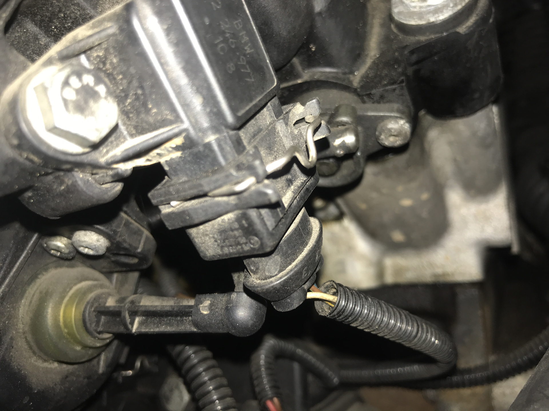

Влияет. Вообщем поясню, когда забрал машину были пинки при переключении режимов акпп стоя на месте. INPA выдала ошибку позиционера, перебрал его почистил и прозвонил, ошибка ушла пинки остались, при езде проблем никаких не возникало. При покупке машины датчик давл. наддува был отключён, сейчас я сделал турбу(перебраны ваакумные трубки, надета обратно фишка на датчик), сразу после этого машина естественно полетела, но мозги перестали видеть передачи, прокатился, приехал обратно поменял мозги на аналогичные с другой машины, передачи стали видны, проверил масло в АКПП, долил литр, поехал 5 км на кик даунах, видимо из-за вернувшейся в строй турбы появился скачок оборотов между 2 и 3 передачами, приехал на базу — течь в районе тнвд, думал разобраться откуда течет, может просто из шланга подачи — оставил машину, сейчас пришел заводить — два раза схватывала потом одни щелчки, отвез аккум на двое суток на полную зарядку, проверил электролит — мутный, как зарядится проверим все по течи, но вообще прикол на приколе, я между всеми этими моментами еще чуть не закипел из-за вискомуфты, вовремя по инпе температуру посмотрел, а стрелка стояла ровно. Вот такие события друг за другом летят, с тнвд разберусь, с аккумом и скорее всего уходом в кузов тоже, а вот с коробкой не понимаю, все разное говорят и 9 из 10 пытаются сразу на ремонт акпп за 1200$ отправить) Фикс прайс прям)
Сначала аккум, турба не причём, надув инпой какой показывает — 1.1? Фишку поставил на датчик вакуумника возле трубы? Стрелка поползла бы когда примерно115°с было бы
По стрелке знаю, бред полный с ней, так и двиг недолго уложить. По аккуму и фишке интересная вещь была. При покупке фишка снята видимо неспроста была — я ее как надел турбина работать не начала, но я за 4 км 2 раза заглох и на 3 ий больше не завелся. Привез другой аккум — подкинул, завел, убрал, машина работает, значит генератор в норме, Вернул свой аккум, Проехал 1 км и заглох. Снял фишку проехал 450 км все норм, без нюансов. А потом уже начал делать турбу — фишка та которая на датчик давления наддува, находится за 6 цилиндром.
Наддув инпой еще не смотрели. Просто я начинаю сомневаться что дело в таком количестве совпадений.

По тнвд проблема не цены, стоит он 50-80, других не нашел, а снятия правильного, там немало трудов и съемник нужен. С тнвд если течь из под крышки все же — я лучше свой переберу с ремкомплектом.
Ну я тоже сначала подумал, но цена за полное восстановления была равна цене б/у суппорта с 740й, почему бы и не восстановить)
Один только суппорт отремонтировал?
Второй инспектировать не стал?
У них болезнь это заклинивание 2-х поршней.
