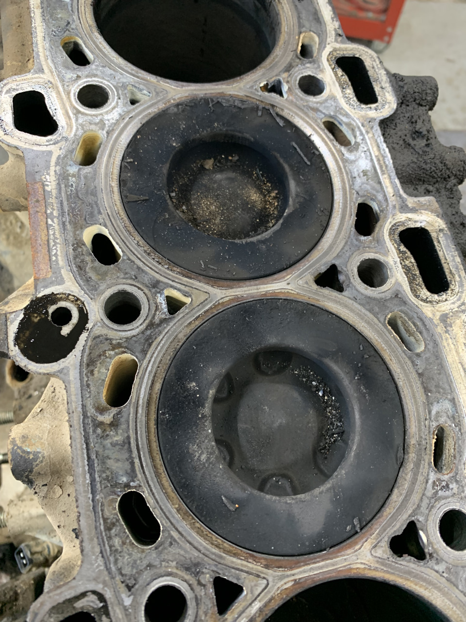

Тот самый второй цилиндр — видна глубокая канава сверху, которая легко прощупывается пальцем. В других цилиндрах тоже есть, но почти незаметны. И на "складке" этой канавы — вертикальные царапины:
Причины их появления на этом этапе не понятны, надо разбирать блок. Но по результатам измерения цилиндра понятно, что надо растачивать на 2 ремонтных размера. И собирать на новых ремонтных поршнях. Посмотрел стоимость ремонтных поршней и сроки поставки — только оригинал, под заказ от 15000 руб/шт и 15-20 дней. Однако… И есть одно НО (со слов моториста) — проверить размеры цилиндра в конце, ближе к коленвалу, возможности нет, микрометр не достает. А это значит, что если там выработка больше 2-го размера, то расточка не поможет. Кстати, хон в цилиндрах сохранился.
В итоге, принято альтернативное решение — блок будем гильзовать под стандартный размер (84 мм). Тогда можно покупать более доступные стандартные поршни и кольца. Стоимость гильзовки с гильзами — 15 000 руб.

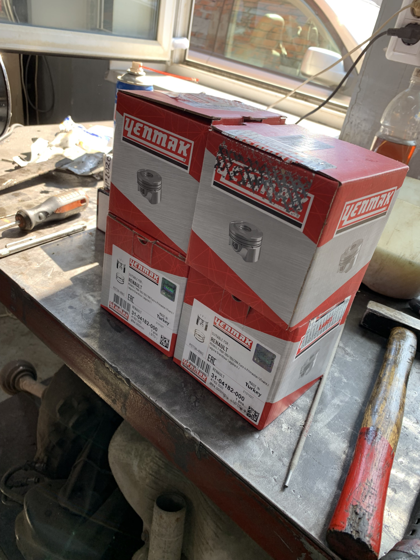

Про выбор поршней.
Подбирать по ниссановским каталожным номерам не особо получалось, т.к. кроссов по ним почти нет. Выбирать пришлось по каталогам производителей. Был обнаружен бюджетный вариант, по отзывам — отличного качества, турецкий Yenmak. Комплект поршень + палец + кольца обходился примерно в 4000 руб. Но дополнительно приобретены кольца Mahle, которые будут установлены вместо Енмака из комплекта.

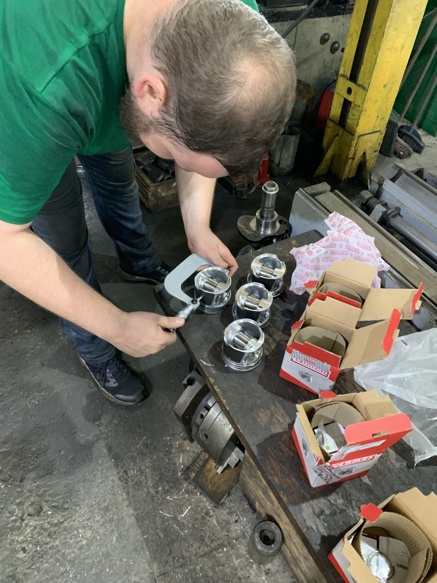

Моторист предупредил, что нередко приносят всякие поршни Енмак-Херняк в форме песочных часов, и всякие кривые, поэтому советовал уточнить у продавца, можно ли будет их вернуть, если они не понравятся ). Я немного поднапрягся, полез еще раз про них гуглить, и потом подуспокоился.
Тут же меня повели к токарю, который будет гильзовать, чтоб он промерил поршни, и удостоверился, что они подходят. Токарь глянул на них, и сказал "Аа, дак это Енмак, они-то нормальные…"
Поршни и кольца куплены, теперь надо разобрать блок и отдать его на гильзовку вместе с поршнями. Гильзы дополнительно растачиваются индивидуально под каждый поршень.

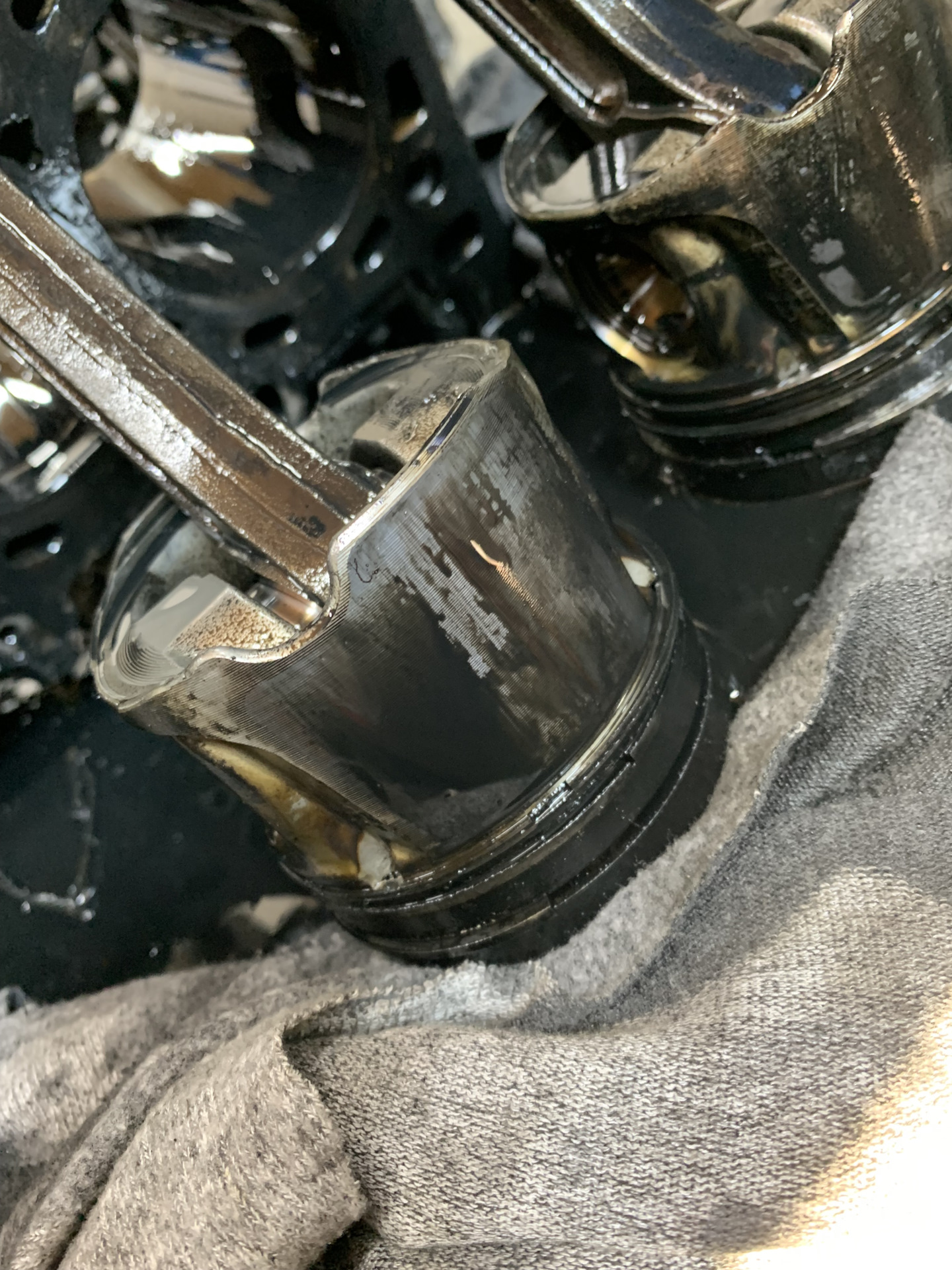

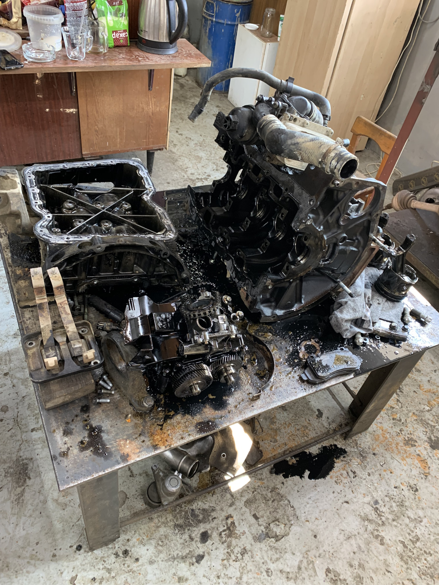

Разобрали блок цилиндров — причина низкой компрессии.
В общем, проходит еще неделя, блок разобран. Приезжаю.

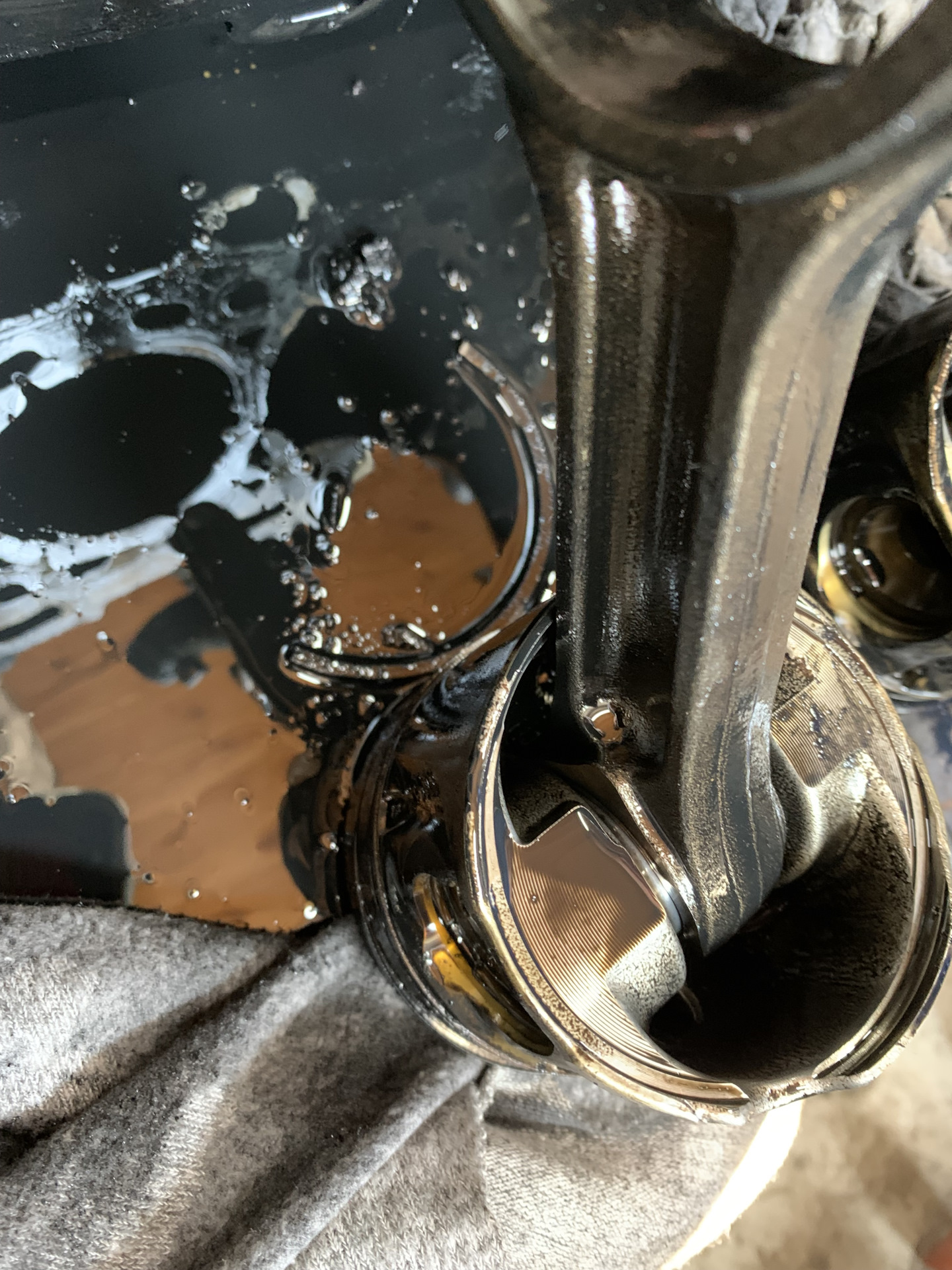

А вот и поршень 2-го цилиндра. А рядом с ним что? Обломок верхнего кольца!
Здесь видно, что кольцо сломалось пополам.
Почему это произошло? Со слов моториста, причин может быть две — перегрев двигателя, и масляное голодание.

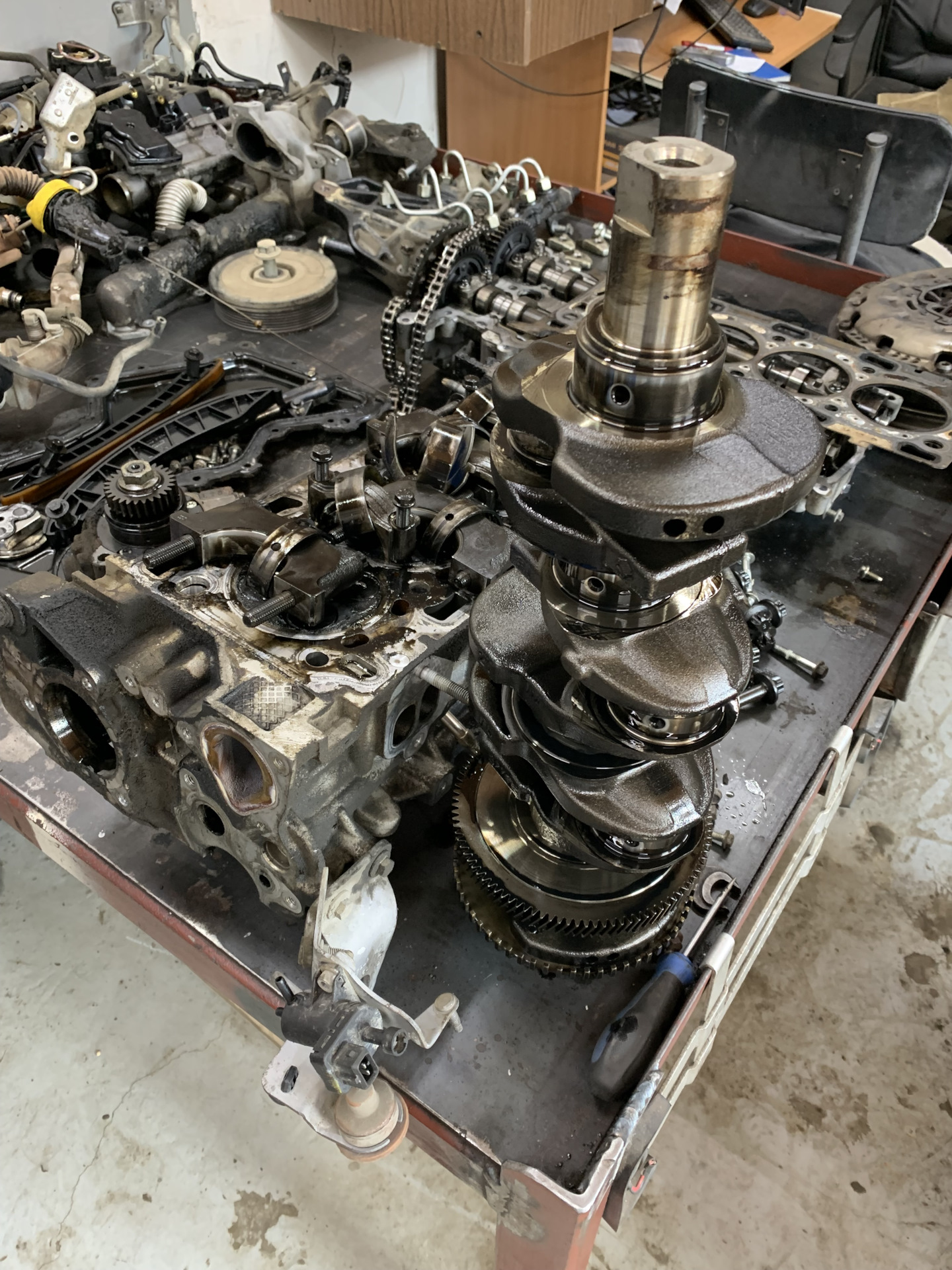

Далее, был снят коленвал, токарь его промерил, сказал что он в идеальном состоянии.

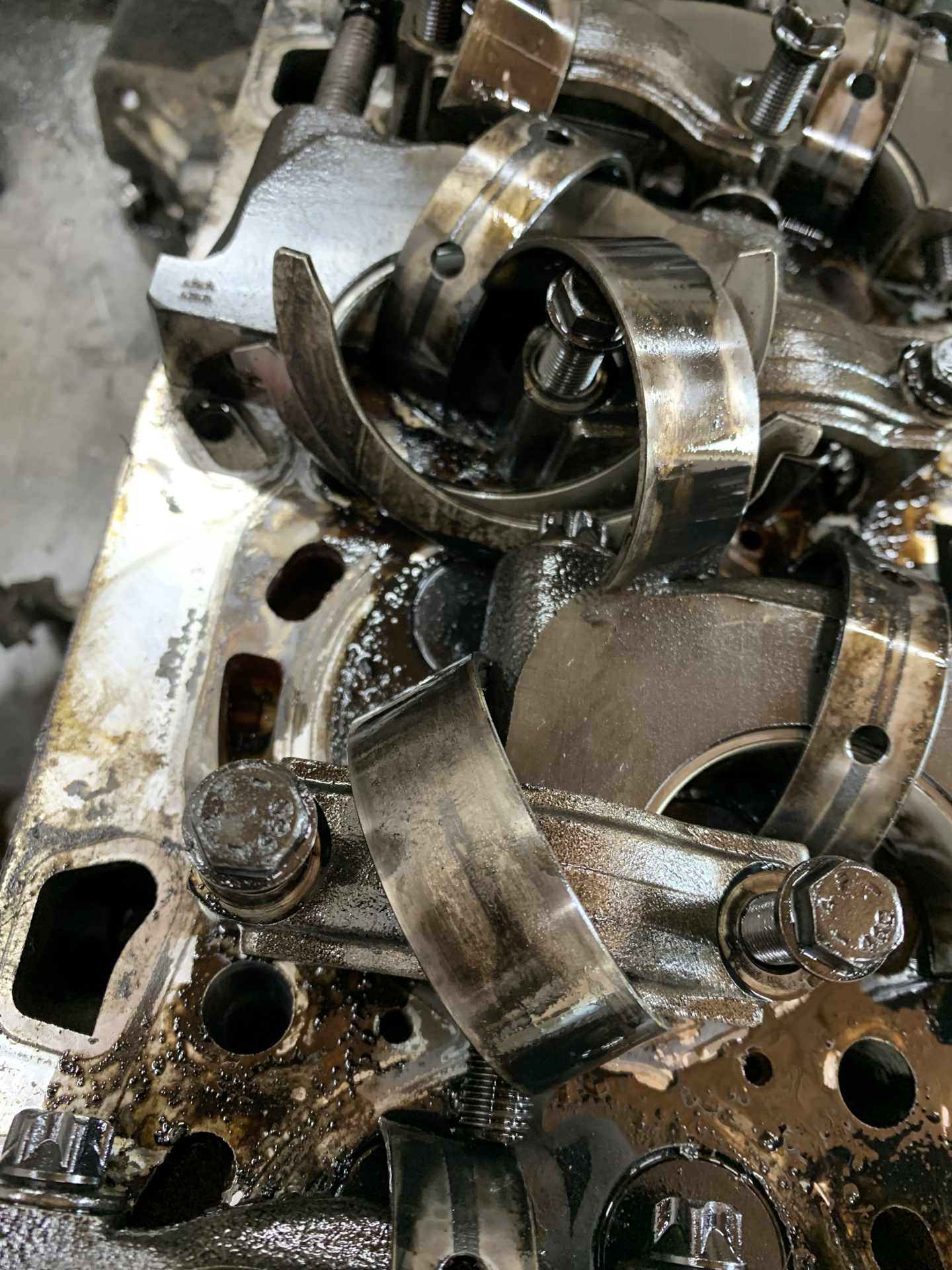

Вкладыши изношены, их нужно менять, но т.к. коленвал в порядке, закупаем вкладыши стандартных размеров.

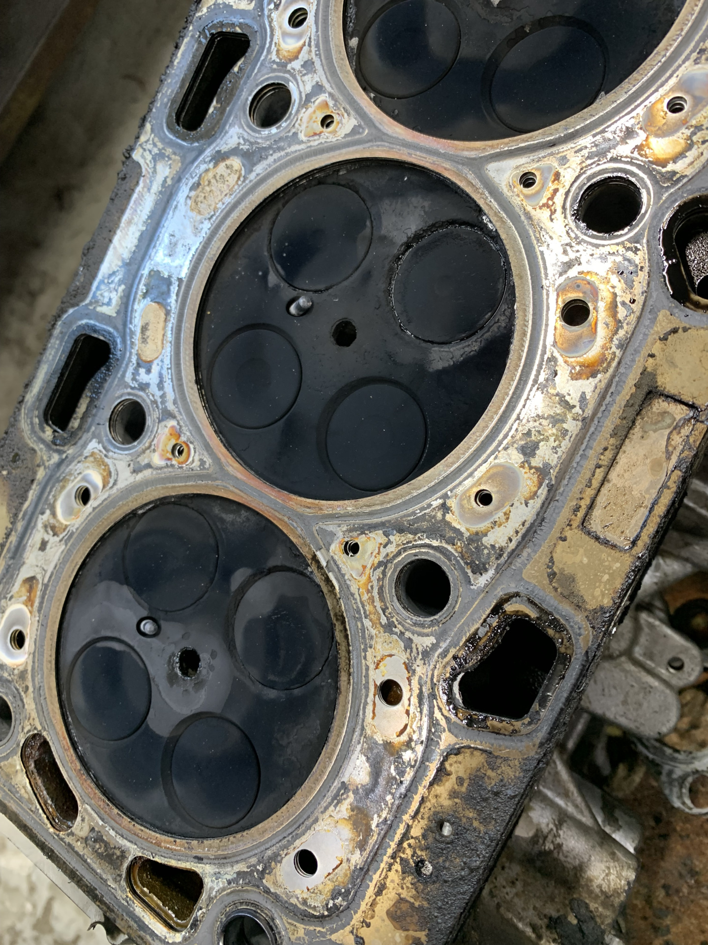

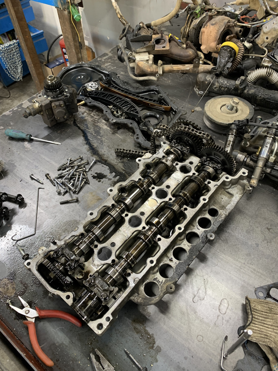

ГБЦ ждет очереди на разборку и дефектовку.
В общем, на данный момент я заказ все необходимые запчасти (список и цены в конце поста). Блок отмыли и отдали в токарный цех на гильзовку, но там очередь — ждем запчасти, ждем гильзовку, а моторист разбирает ГБЦ. Возможно, там еще что-то придется прикупить.

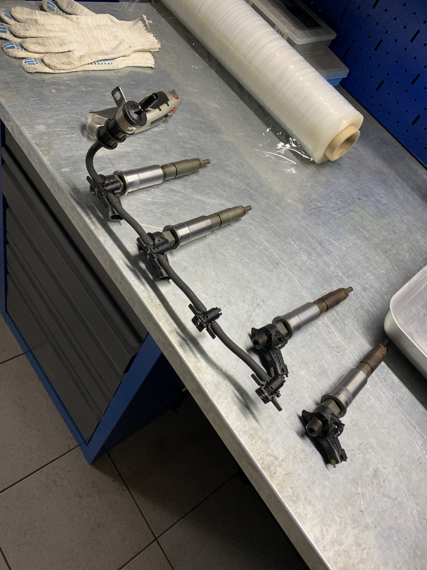

По форсункам.
У меня уже была договоренность, что когда двиг будет в ремонте, я привезу форсунки форсуночникам, которые изначально определили проблему с компрессией, и они их проверят, и починят. Но моторист сказал, что у них есть свой стенд и спец по форсункам, и они их и починить могут, так что за 2000 руб я согласился их там и проверить. Звонят, приезжаю.
Идем в цех ремонта топливных систем, пробираемся через боксы с ремонтируемыми фурами в лабораторию. Там нас встречает топливных систем мастер. Ну, говорит, форсунки я твои проверил, одна совсем говно (как оказалось, со 2-го цилиндра), остальные еще живые, но если машину делаешь не на продажу, то и их надо менять ))))). А починить, говорит, мы их не сможем, потому что нет запчастей O_o. А нафига, говорю, вы меня на платную диагностику уболтали? То, что форсунки с пробегом 230 т.км не новые, и их желательно поменять, я и так знаю.
Ну, говорит, я тебе их в пакетик сложу, вези к своим форсуночникам, может они чего и починят )
Ладно, отвёз. Снова диагностика, и вердикт — одна форсунка (со второго цилиндра) под замену — неисправен пьезопакет. Предложили обменять на восстановленную за 9000 руб. Остальные три — разбирать, чистить-промывать, собирать, калибровать-настраивать, будут работать дальше. По 5000 руб за штуку. Итого на форсунки 24 000 руб.

Чтоб вкладыши поменять, нужно двигатель полностью разобрать ).
В остальном, да — форсунка переливала, кольцо лопнуло, стенки цилиндра повредились.
