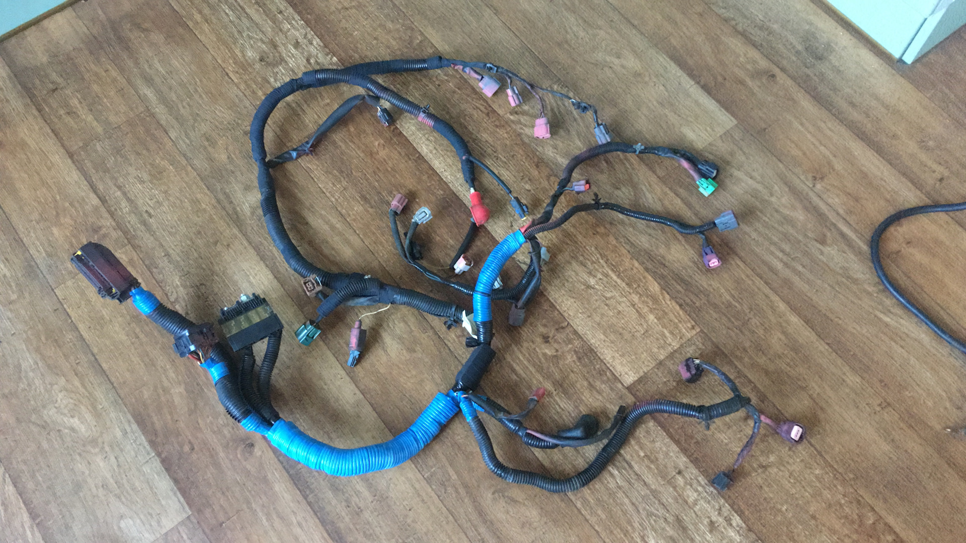

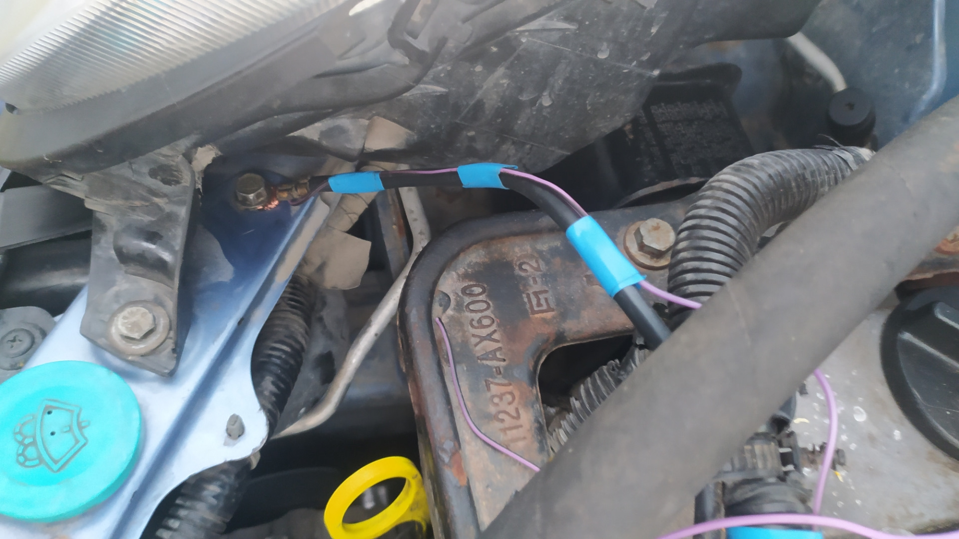

Как вы видели ранее, сгорела катушка зажигания. А горят они со слов знающих людей из за плохой массы. Ну, значит будем делать массу.
Старая проводка была перемотана чёрной изолентой. Понятно, что где-то У меня валялся целый большой моток изоленты чёрного цвета, купленный для ремонта машины. Но разве можно его найти, когда его срочно нужно. Нашлась лишь синяя.

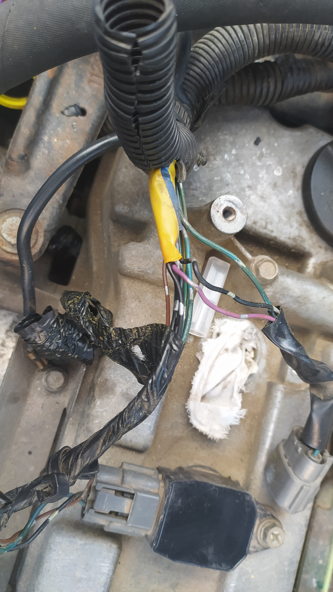

Снял старую изоленту, разрезал изоленту на гофре, нашел чёрный провод где соединяется и расходится на 4 провода и соединил туда еще один медный провод, чёрный с фиолетовым, т.к. чёрного провода У себя я не нашел.

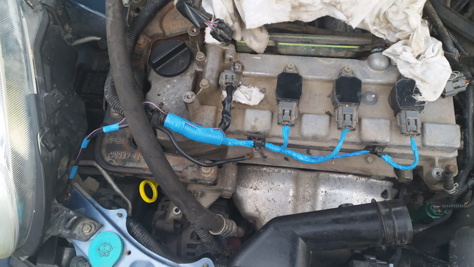

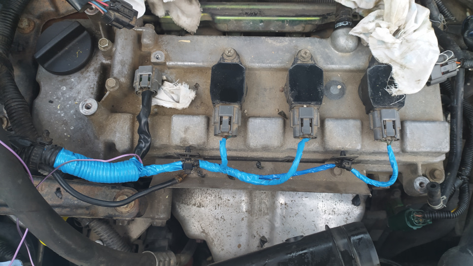

Снова все замотал синей изолентой, а провод дополнительной массы провёл вдоль массового провода и закрепил к болту под креплением фары. По проводу закрепил его изолентой. Получились веселые хсиние "сопли", почти в цвет авто. Жду приезда катушек, чтобы собрать и проверить работоспособность. Все еще думаю, не купить ли Бошевскую лямбду и не выбить ли катализатор сразу.

Откуда масса привел?
На фото смотри. Расписал все. К тому же креплению под правой фарой, что и масса двигателя. Смазал все графиткой и закрутил. На последней фото желтая изоляция, её разрезал, там штекер, к одному из проводов прикрутил, заизолировал все и собрал
Оо, не погрузилось сразу) сейчас вижу)
Да, это я не смог с телефона текст сразу забить). Обычно вначале текст пишу, потом фото догружаю
