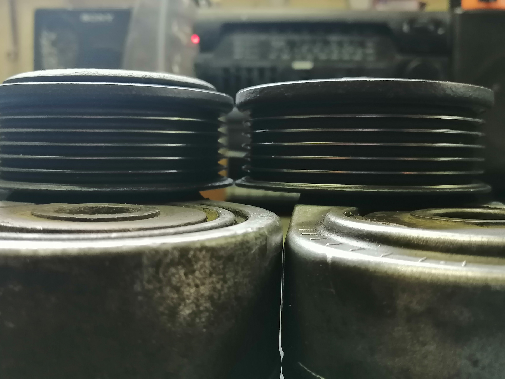

Такая ситуация, вчера помогал брату, хотели поменять подшипник на ролике натяжителя ремня и оказалось, что сам натяжитель заклинил намертво.Все попытки расшевелить его, ни к чему не привели.
У него кузов BL 1.6 2010г, от сюда у меня к Вам вопрос, у BK 1.6 и BL 1.6 одинаковые натяжители или нет? Если кто знает, или менял, подскажите пожалуйста, что заказывать?
Движки вроде похожие.

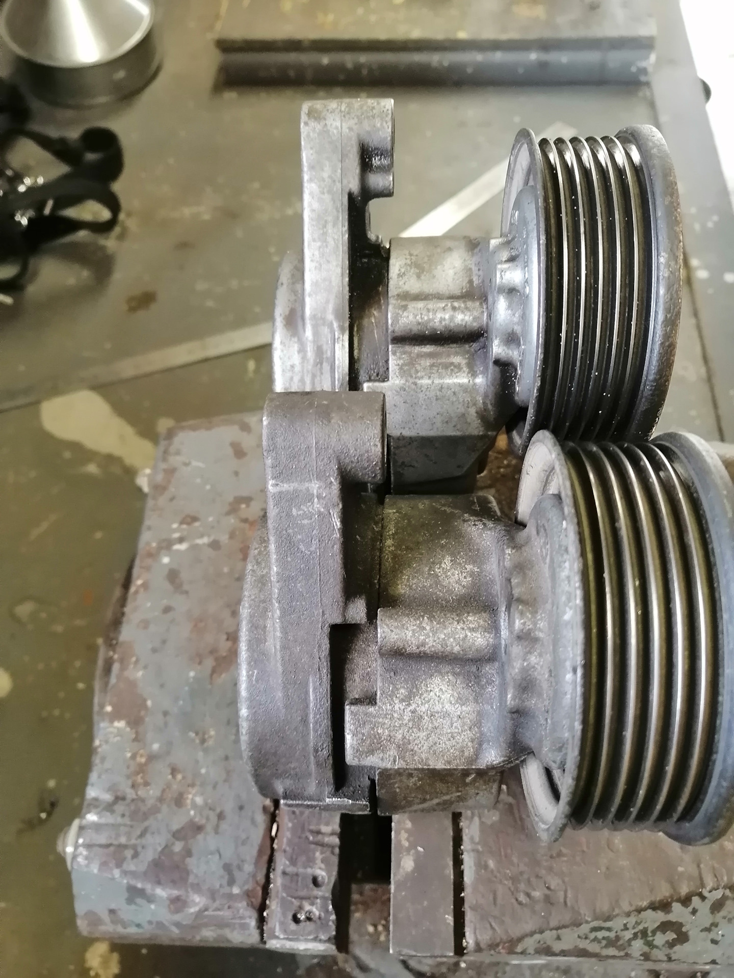

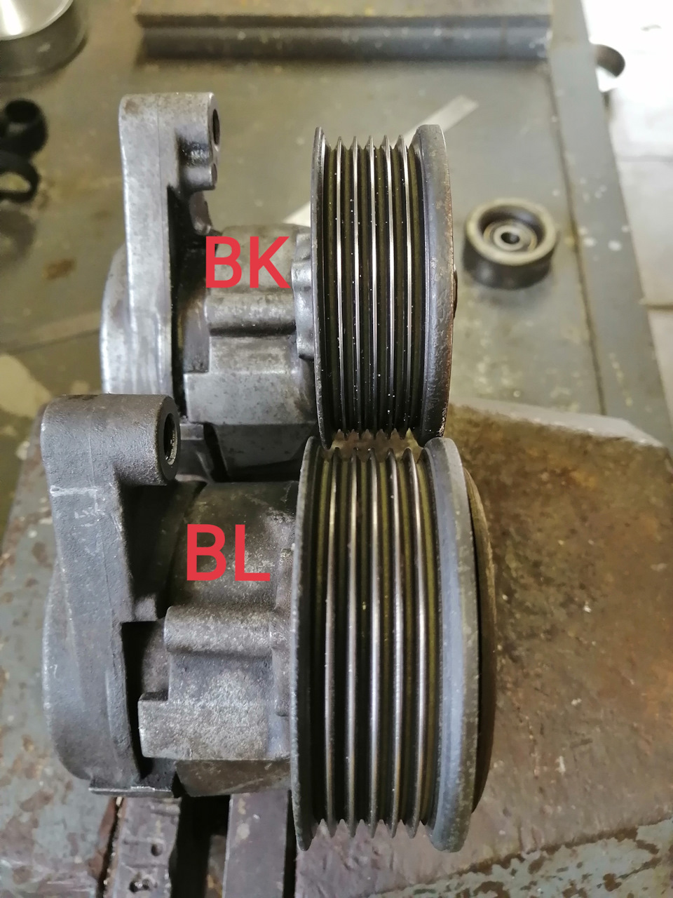

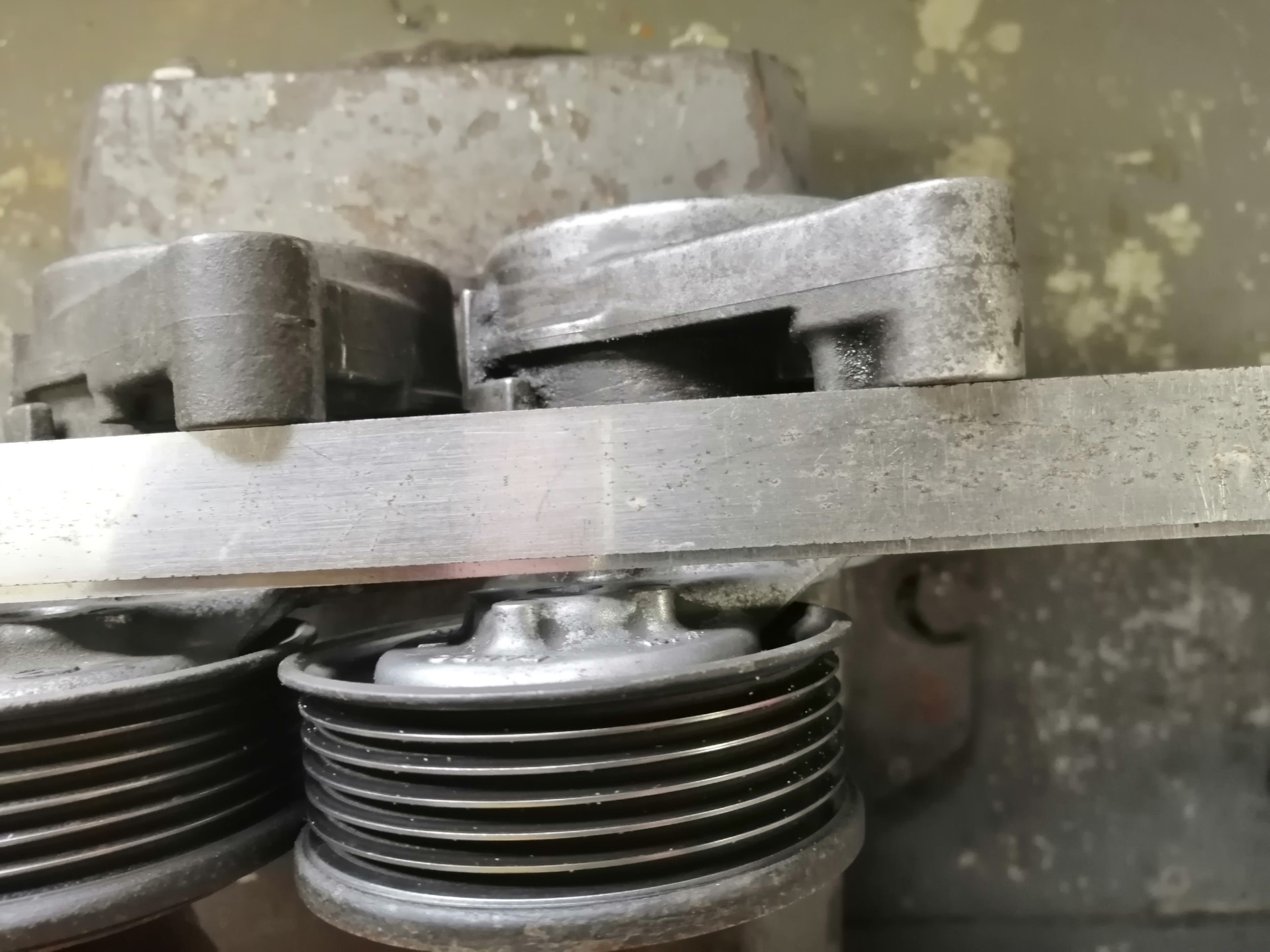

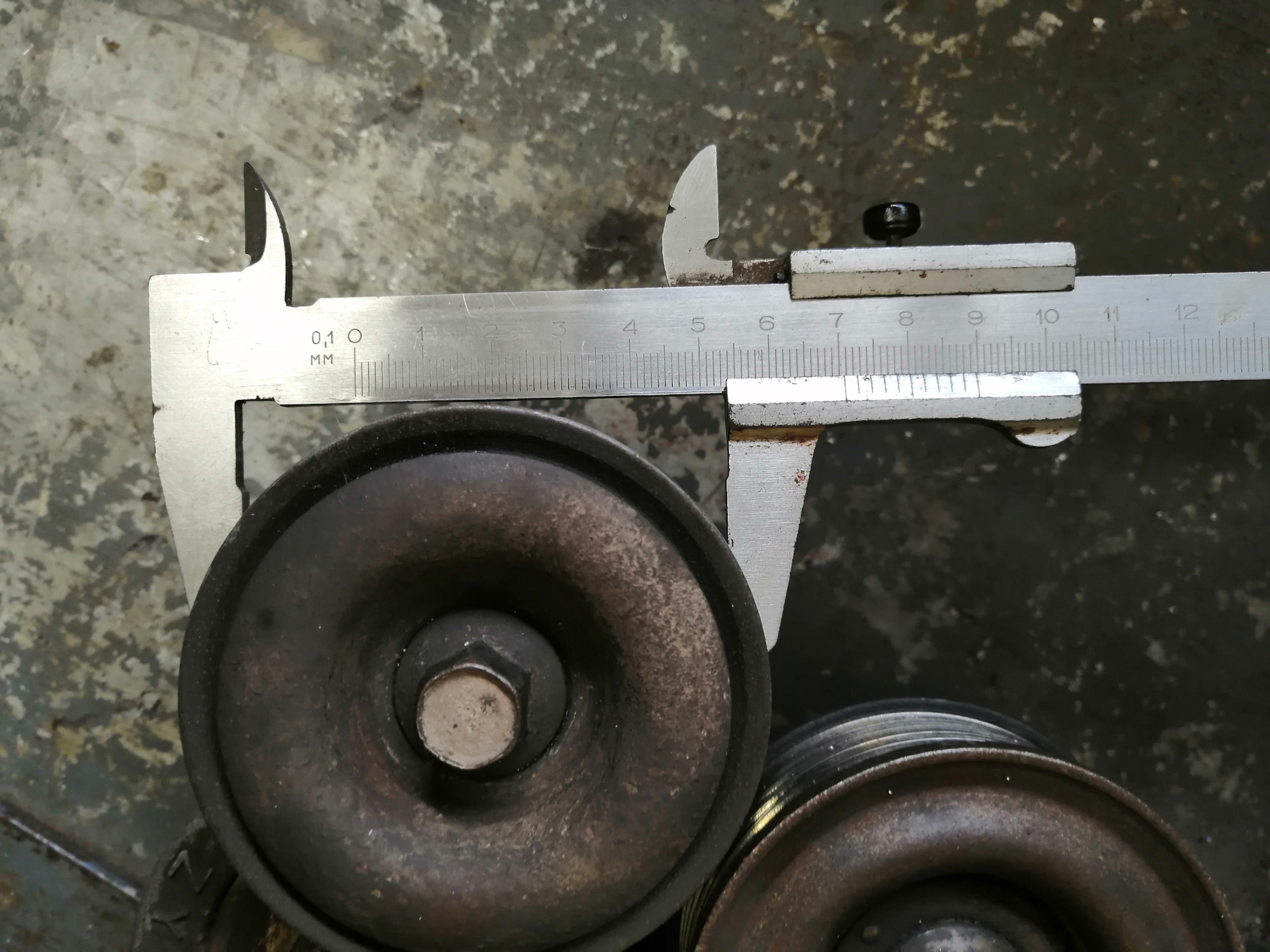

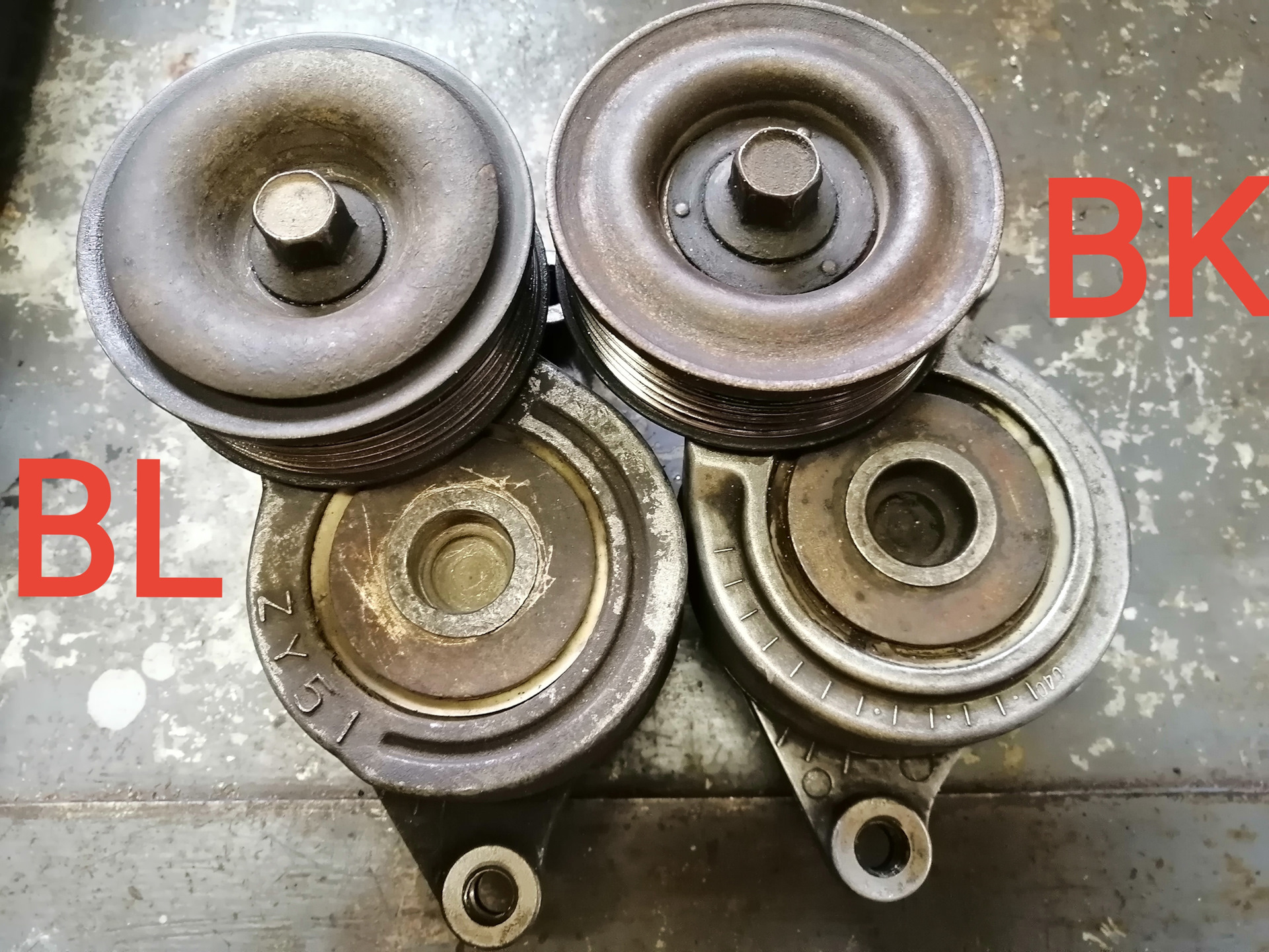

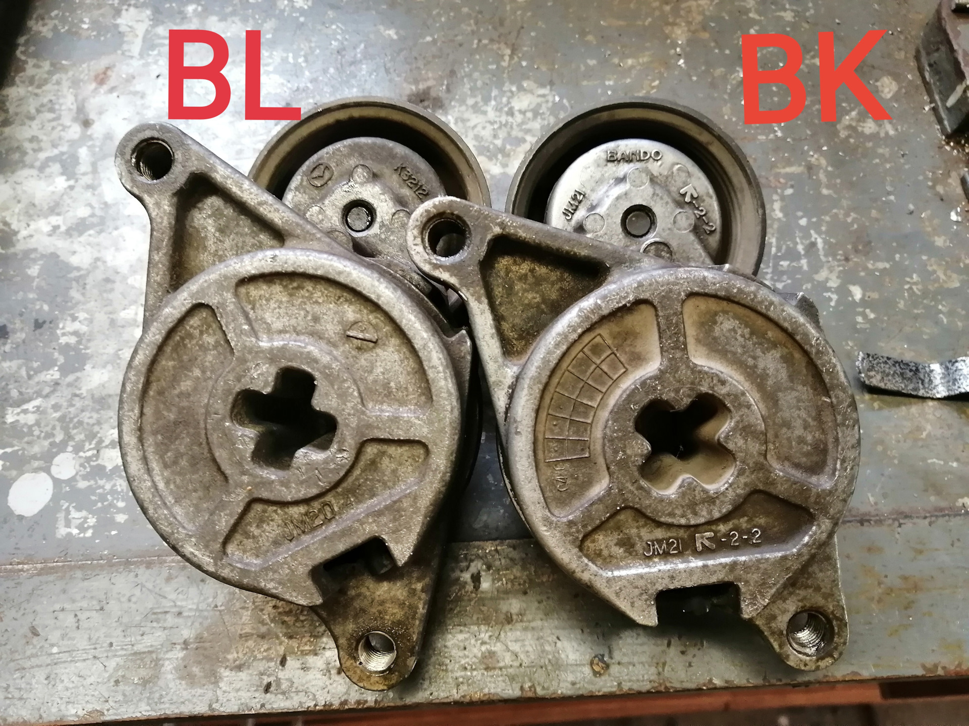

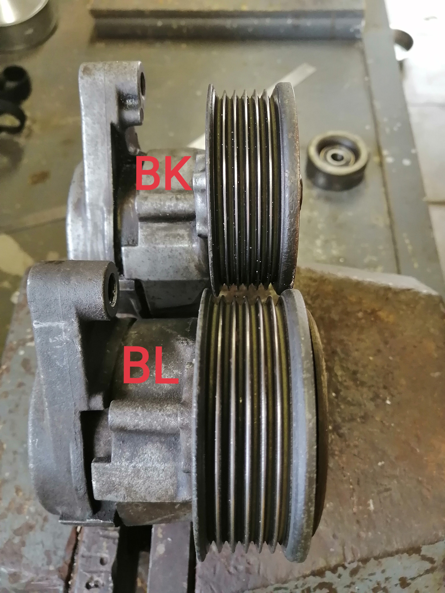

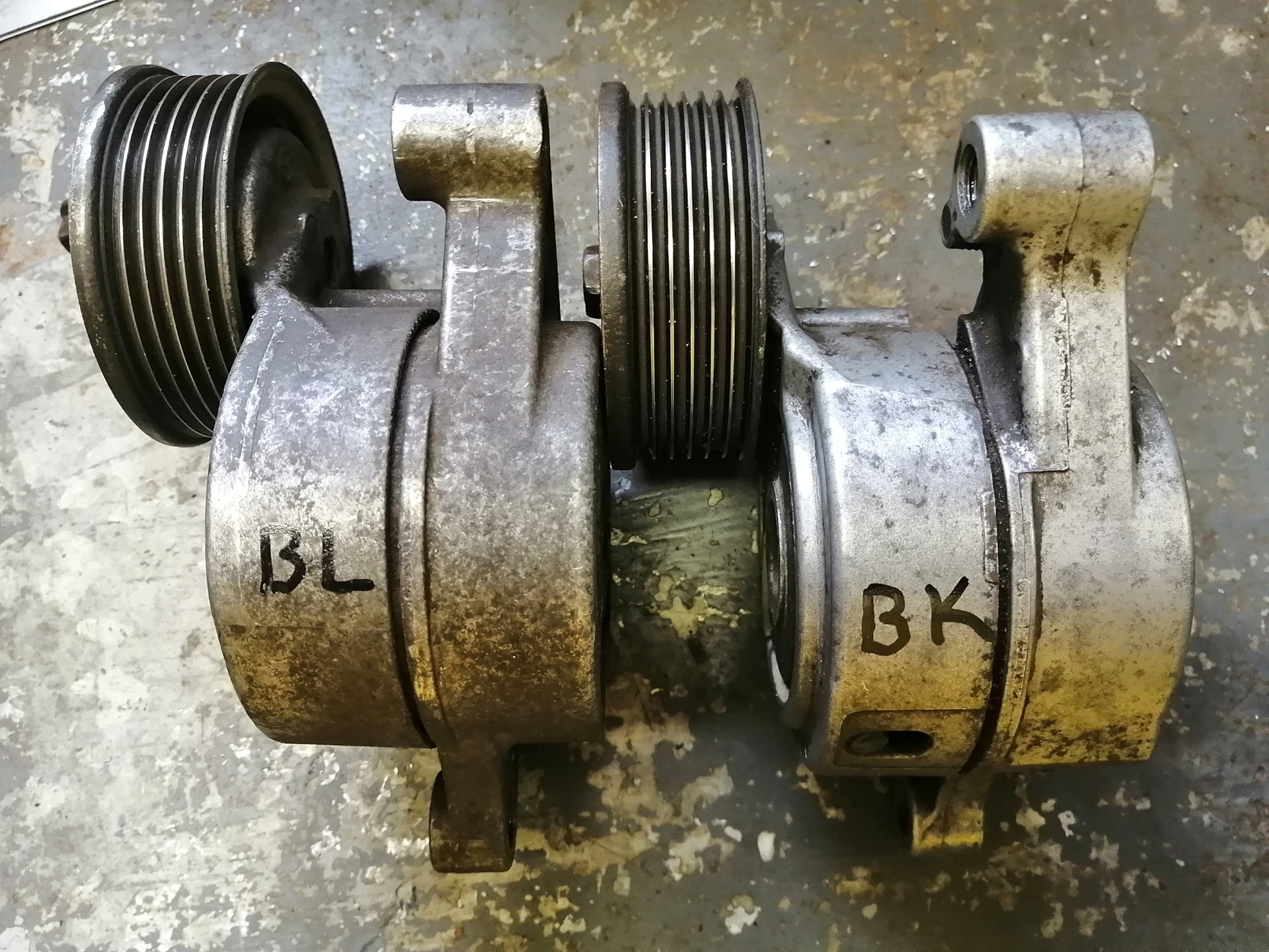

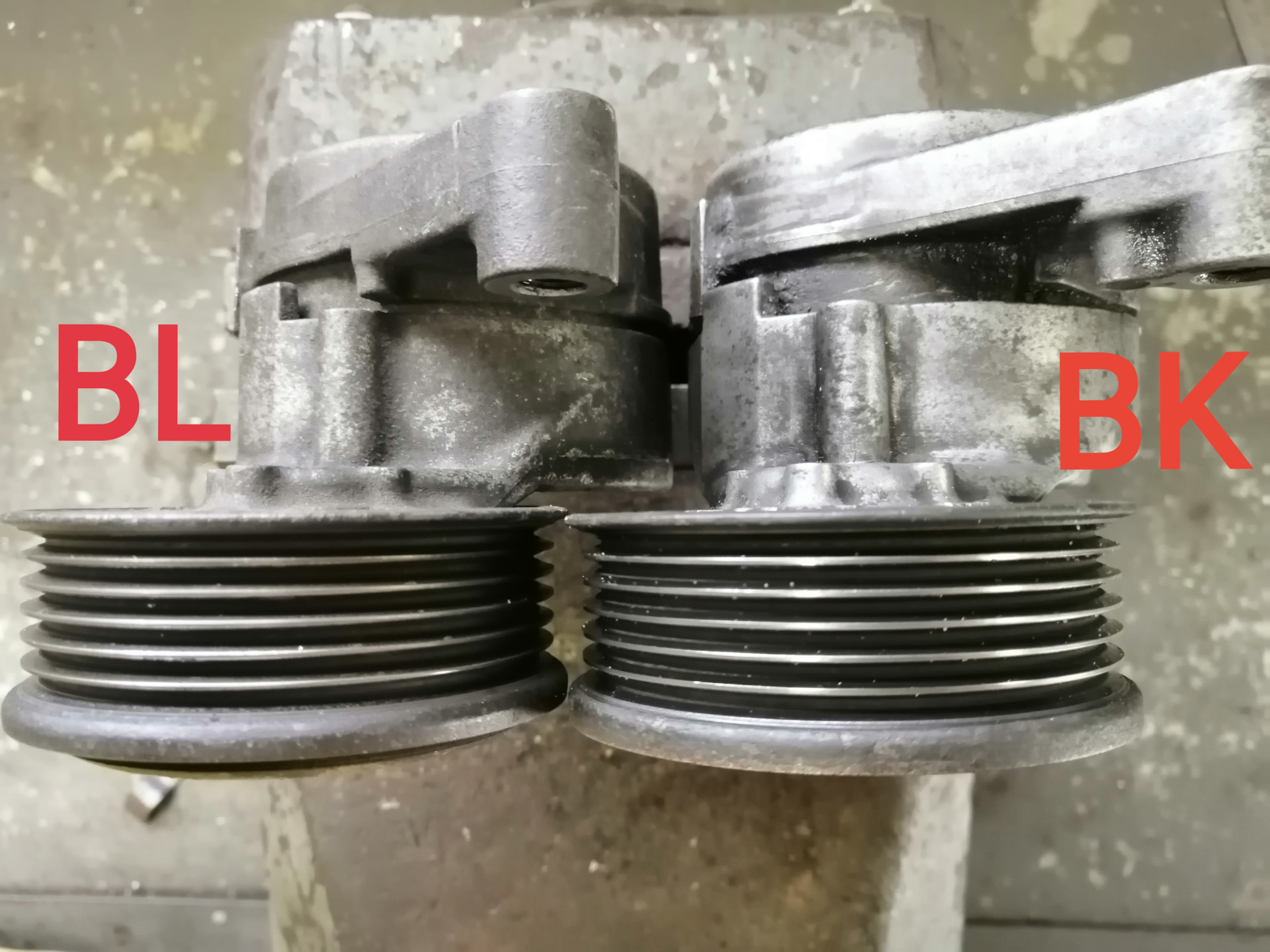

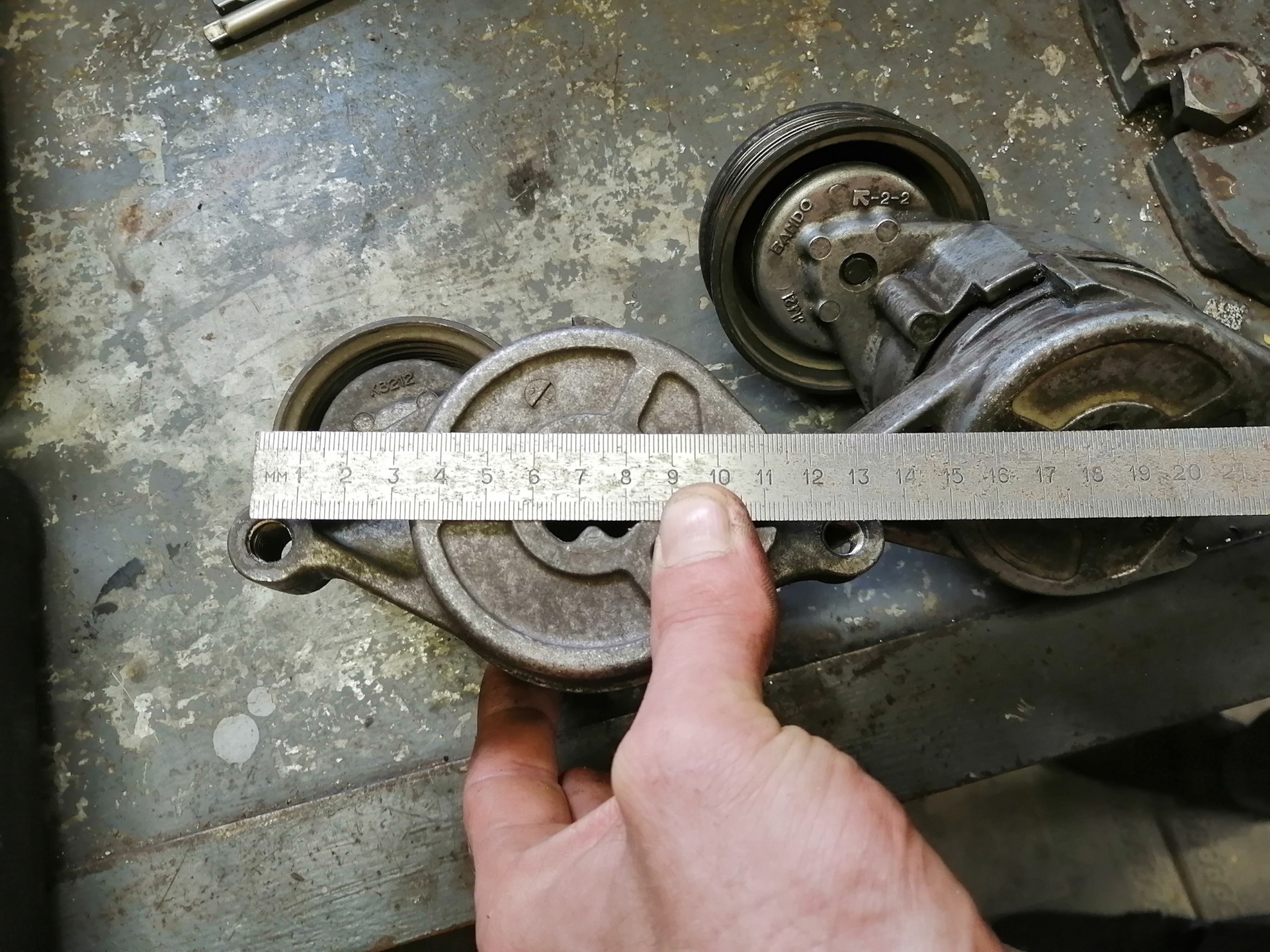

Поскольку внятных, ответов на данный вопрос я не нашёл, решил пойти своим путем.
Вообщем для сравнения были сняты натяжители (оригиналы) с обеих машин мазда 3 bk 1.6 и bl 1.6.
Произведенные замеры показали, что диаметры шкивов, болтовые крепления к двигателю одинаковые. Так же похожи сами корпуса.
В итоге, для примерки, натяжитель с двигателя от bk, был успешно установлен на двигатель от bl. Всё прекрасно подошло.
Почему я задался вопросом взаимозаменяемости, этой детали? Ответ прост, выбор аналогов натяжителей от BK, больше, чем от BL. Может кому-то эта информация будет интересна.

Фотосравнение новых натяжителей BK vs BL.

Я не могу ответить на данный вопрос, так как оба натяжителя старые и один из них заклинивший, то есть смысл замеров теряется.Думаю, чтобы узнать точное усилие натяжителей, нужно иметь два новых и от двух моделей. В записи я показал, что натяжители похожи по конструкции и от BK1.6 подходит на BL1.6.
