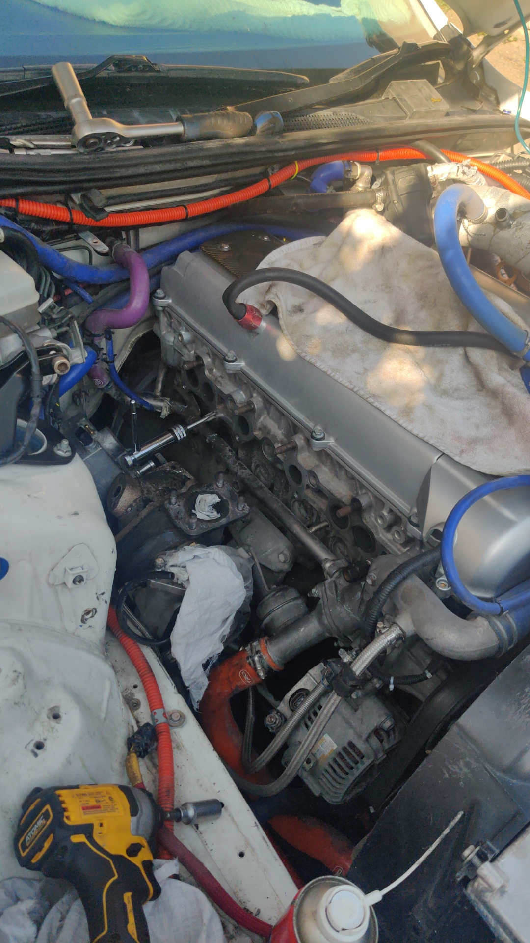

Всем привет, продолжается процесс настройки/постройки авто, поднакопилось небольших неприятностей в виде "моросящего" сенсора егт, течи через фланец маслослива турбины, да и патрубок тоже требовал замены.
По утрам на холодную отчётливо стал слышен звук трактора при заводе из за секущих прокладок.
Самое неприятное что
столкнулся с проблемой что нижние болты коллектора, после неоднократного "сними-поставь" вытянули резьбу в ГБЦ и не держат, проблема не нова, решается заменой нижних болтов на шпильки. Но процесс муторный. Самый простой способ это перерезать на шпильки м12 шаг 1,75 и купить шпильки с ближайшего магазина, но сток прокладки все таки на м10 и расверливание коллектора ещё как то можно обосновать, но прокладки таких манипуляций не терпят, как нержа сверлится знают многие, а просечь её нечем.
Местные слесаря просят за одну точку сделать по месту резьбу 1,000р. 6 шпилек выходит дороговато.
Что надо: ремонтные пружины м12, клей фиксатор, сверло 10,8мм мечики м12 шаг 1,25 и мать его день времени.
После нарезки и установки пружин, так просто свернуть их не получится держат они знатно.
Приспособу для ввинчивания пружин сделал из удлинителя маленькой трещетки.
Прокладки гбц-коллектор-турбина новые, родных хватает ненадолго, на пару тройку раз сними-поставь.

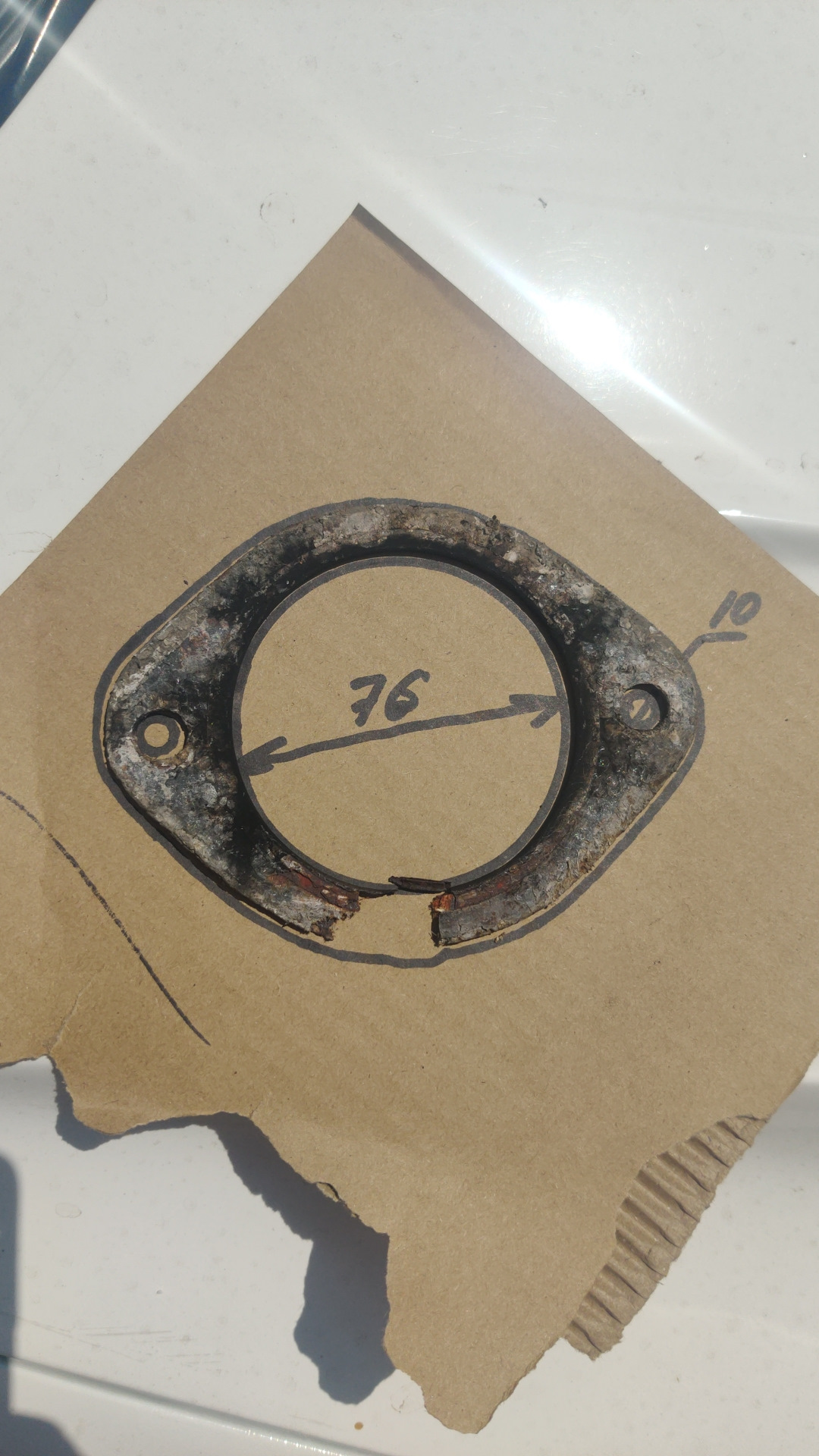

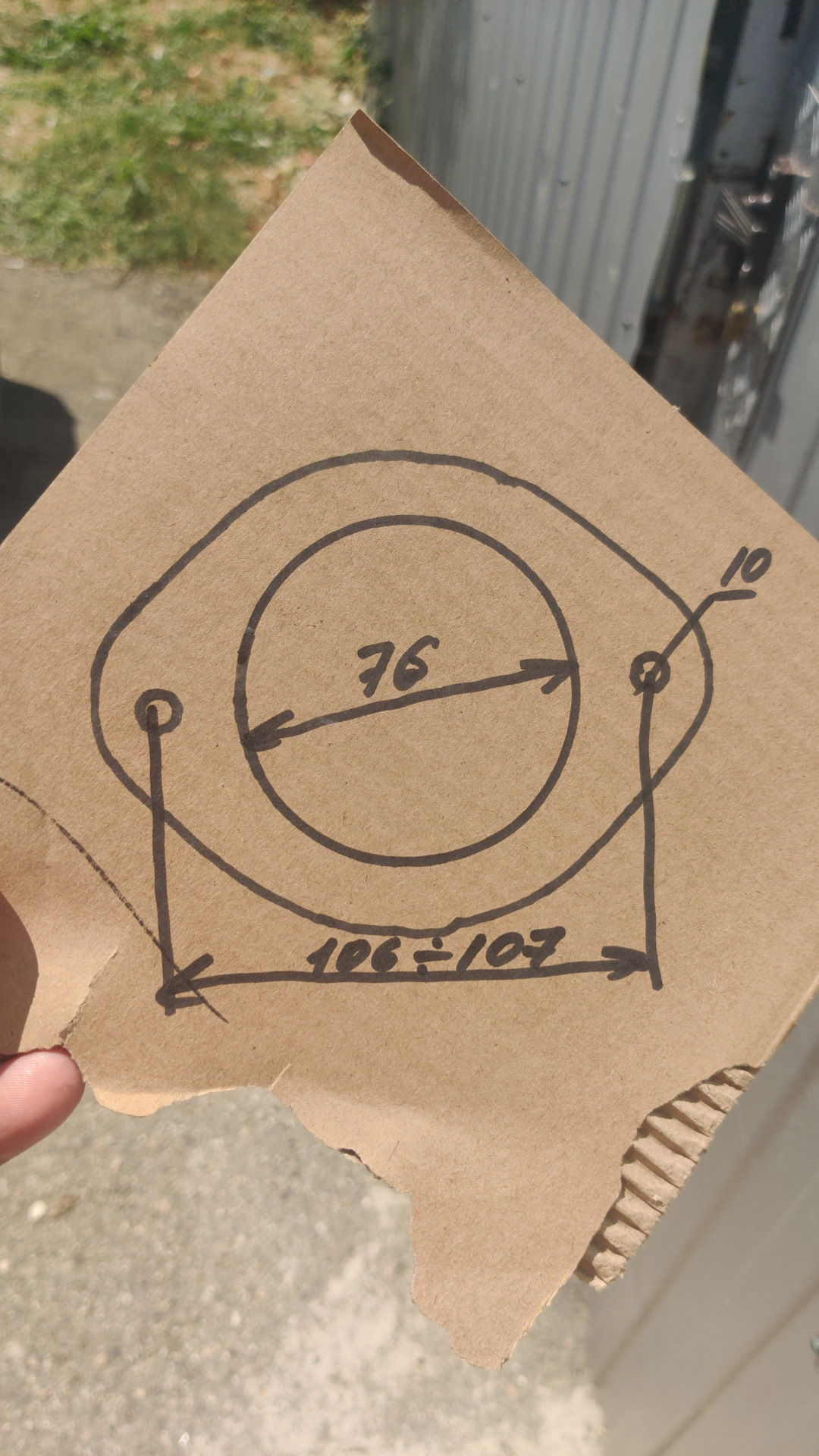

В нашем городе проблема найти простую прокладку глушителя на 76мм, а сыпятся они в самый неподходящий для этого момент, заказывал удалённо на заказ по шаблону. Пока машина пару дней стояла их изготовили
Комментарии 7
Я же в бж расписал пару лет назад от чего можно на 76 проклаку в глушить ставить, 10 руб штучка стоит
Приобрети ступенчатое сверло, и закрепив через доски прокладку сделаешь отверстия под м12 в ней, руками не держи, без пальцев остаться запросто. Шариком от подшипника пробивать через головку та ещё возня, больше получатся на аккуратные загибы, которые тоже работать будут при условии сверловки коллектора на 13
Дружище, у меня несколько ступенчатых сверл. Как безысходный вариант сверлить коллектор и прокладки пойдёт, но каждое снятие расвверливать новые прокладки за 5к, такое себе…
Не, зачем каждое снятие, я за раз делал. Прокладки гбц, металлопакет. Заведомо на доске делаешь отверстия, зажимаешь прокладку между досок и сверлишь, сверло как до листа доберётся, само отцентруется, доски не дадут сверлу подорвать листы

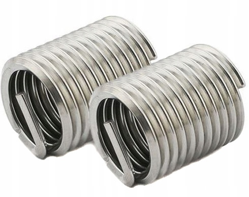

Я поставил оригинальные шпильки м10 шаг 1,25 вкрутил их в ремонтные пружины, вот такие
Ясно)
Когда я покупал в магазине, готового набора под м10 не было, но были пружины, мечики и пр. Подбирал мне продавец, но какого то хрена положил мечики м11 шаг 1,25 и сверло м10. Какое же было моё удивление когда я нарезал м11, а пружина туда не лезет, но благо сделав замеры, и пошёл за другими мечиками и сверлом.
Мечики hss (м11) редкая хрень, японский алюминий режут с трудом, и то опасность что вот вот обломится. Только 9хс и не меньше надо брать для этих целей.
