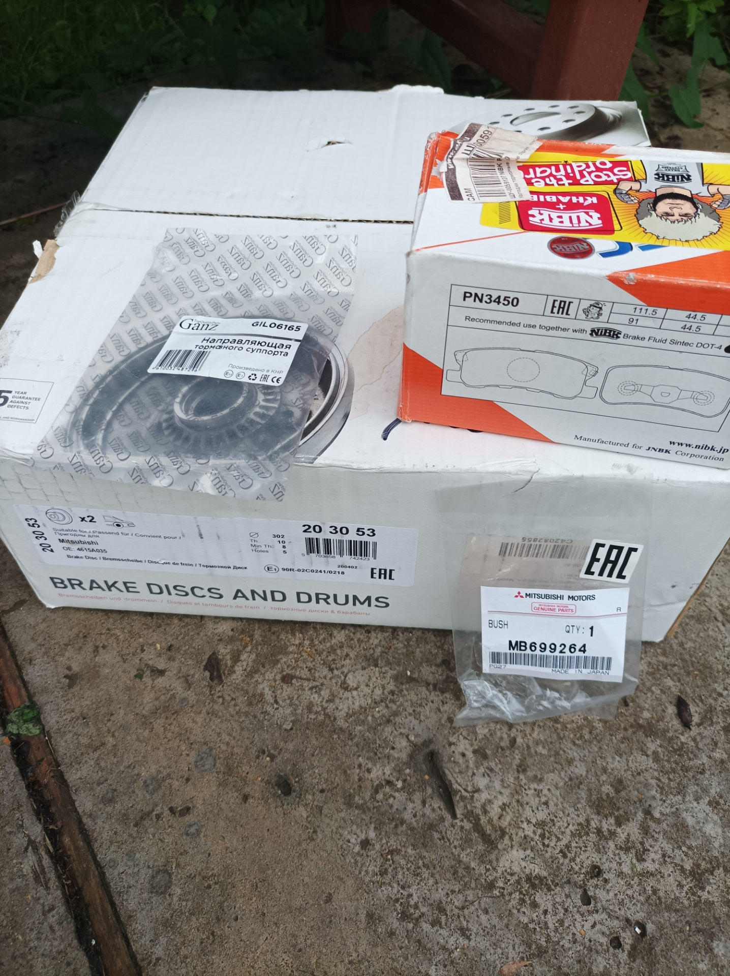

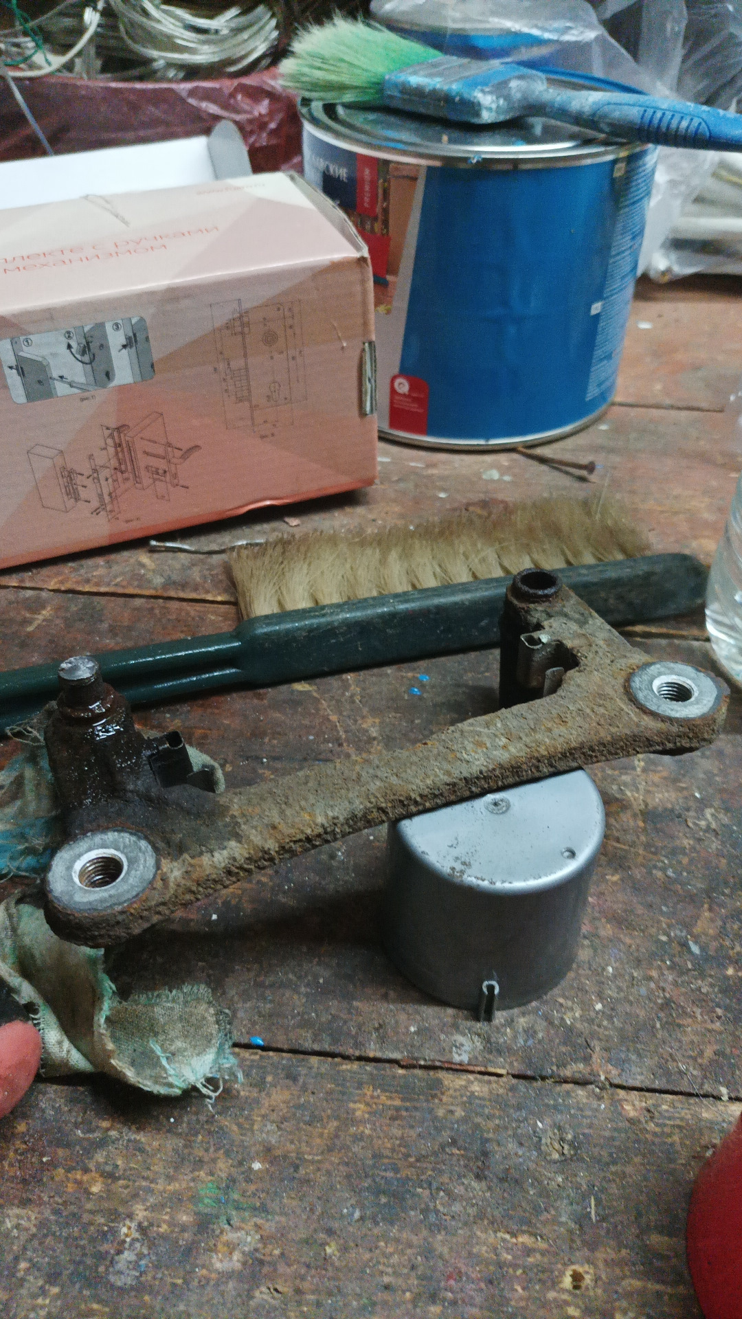

Заменил задние тормоза. При разборке сломалась одна направляющая, заржавела. Пришлось оперативно искать. Вышла после горелки. Из наличия был какой то Ganz 329р, ещё докупил заглушку направляющей ориджинал 240р. Все смазано, почищено и собрано. Едем дальше.

Может чистите плохо?
Я отверстия чищу шуруповертом, полосками ткани и сверлом меньшего диаметра. Ткань как-бы наматывается на сверло и вращается внутри. Естественно с очистителем тормозов. Видео было на Ютубе где-то.
Посадочные под пыльник надо до металла зачищать, дремелем чищу.
Резьбу можно смазать mc 1600 (вроде, белая такая).
Попробуйте trw смазку, но лично мне она не показалась лучше родной, один хрен. Естественно не надо её туда килограмм, некоторые советуют смазывать не направляющие, а выдавить некоторое количество в отверстие и размазывать направляющей.
Резинка на направляющей подходит от Тойота, она дешевле ( номера нет под рукой).
Если пыльники целые, не надо их менять на френкит и прочее. Родные пыльники очень хорошо сохраняются, я сравнивал новый и отмытый старый, на ощупь они одинаковые.
Всегда все откручивается и не закисает.

Написал больше для тех, у кого проблема раз в полгода возникает
Такая же ситуёвина, решил впервые за год залезть в тормоза, зная, что год это сметный приговор…
Давай откручивать направляющие сзади, а они никак. Купил горелку, пару баллонов, направляющие и ремкомплект фирмы frenkit, в ближайшее время займусь. Не стал изломом сразу брать, зная какой может быть гемор высверливать)
Вчера обслужил свои тормоза, перед и зад открутились без проблем. За 1.5 года смазка стала чуть тёмной, а так норм. Но я всё резинки ставил новые 3 года назад, может по этому не закисают!
Ох уж эти задние направляющие…
За пол года закисают мёртво
Что за бред?! При нормальных руках ничего годами не закисает, какие полгода?🤦🤦🤦
Наверное совсем золотые или езда по сухому.
Я и сам ревизию делаю, и когда в клубном сервисе делали, пол годаола и верхняя сухая.
Резинки меняли, смазку разную пробовали. Результат один. Так что совсем не бред.
