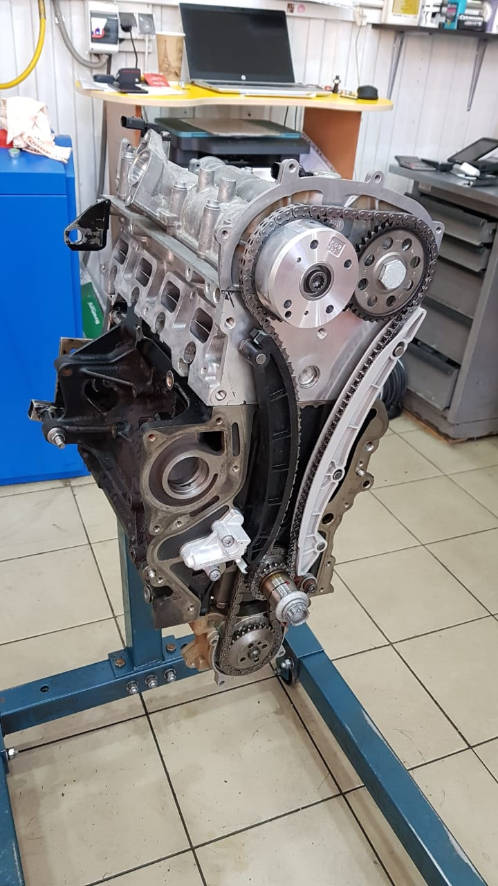

Блок. Блок цилиндров двигателя CAXA освежили новой сеткой хона и установили поршни kolbenschmidt 40846600 от двигателя CAVA На первый взгляд поршни двигателя CAXA и CAVA одинаковые, но есть пара отличий. Диаметр поршневого пальца в обоих случаях 19 м, при этом длина пальца двигателя CAVA на 2 мм больше и составляет 54 мм. Высота поршневых колец двигателя CAXA 1.2/1.2/2 Поршень двигателя CAVA имеет более широкую канавку второго компрессионного кольца и позволяет одеть на себя кольцо высотой 1.5 мм. Так же были заменены сальники коленчатого вала и вкладыши коренные и шатунные. Шатуны остались родные, так как они уже с завода идут кованные.

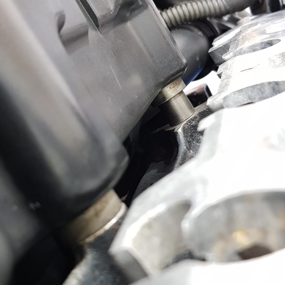

Главной доработке подвергся родной CAXA блок двигателя. Он был подготовлен под установку компрессора. Компрессор двигателя CAVA имеет 4 точки крепления, 2 из которых есть на блоке двигателя CAXA. Под остальные точки крепления в блоке CAXA есть только два куцих пенька. Эти то две точки крепления и пришлось изготавливать. В отливах блока цилиндров CAXA было сделано 2 дополнительных резьбовых отверстия. Недостаток одного из отливов на блоке CAXA пришлось компенсировать дистанционной втулкой.

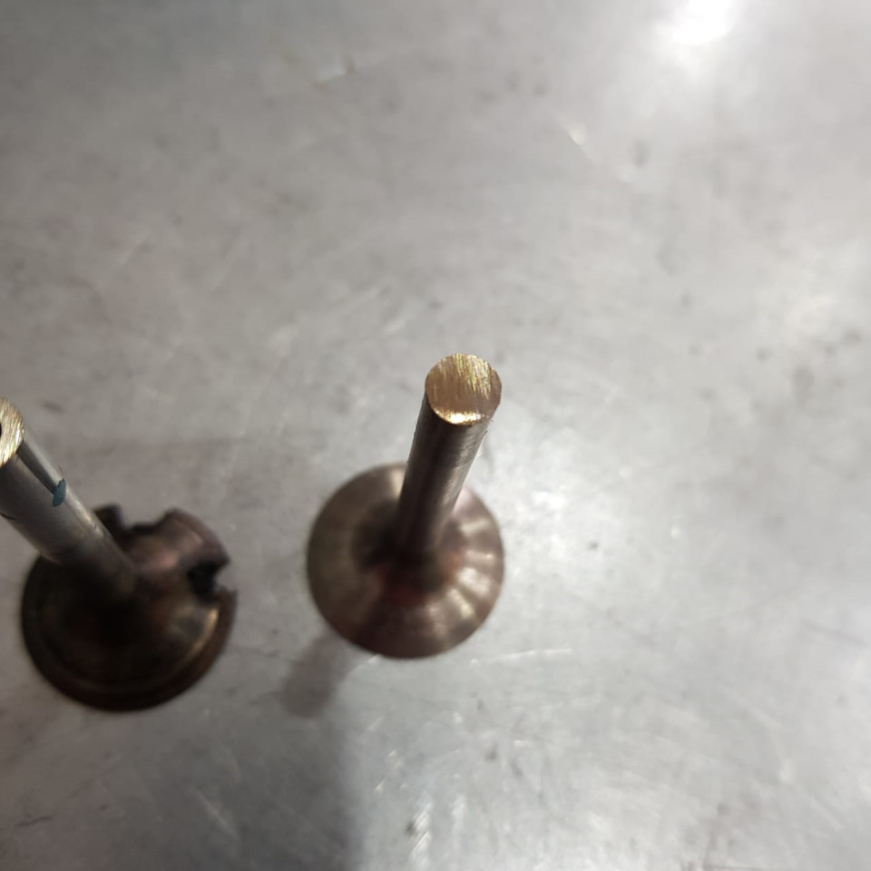

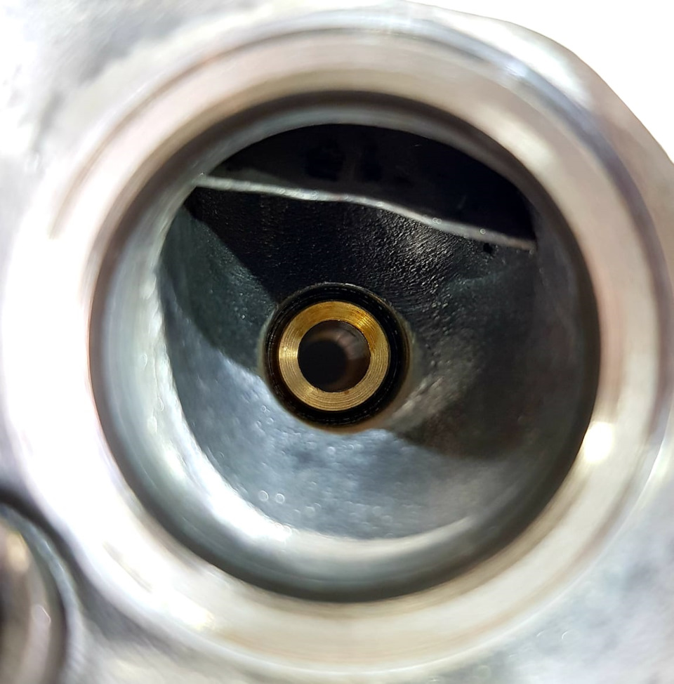

Головка блока. Головки блока двигателей CAVA и CAXA одинаковые. В работу была взята проверенная эксплуатацией родная головка блока от CAXA. Головка была очищена от нагара. В ней были установлены новые направляющие клапанов. Впуск сделали по заводу бронзой 36 мм. На выпуск установили металлокерамику 39 мм. Это позволит избавиться от достаточно частой проблемы двигателей CAXA – износ направляющих/нарушение геометрии седла клапана. Впускные клапаны и пружины обоих двигателей одинаковые, тут всё просто! А вот на выпуск пришлось отдельно заказывать CAVA пружины. Они длиннее и более жесткие чем в CAXA. Клапаны взяли с донора они рассчитаны под более высокую температуру и в отличии от полно тельных клапанов CAXA имеют натриевое наполнение.

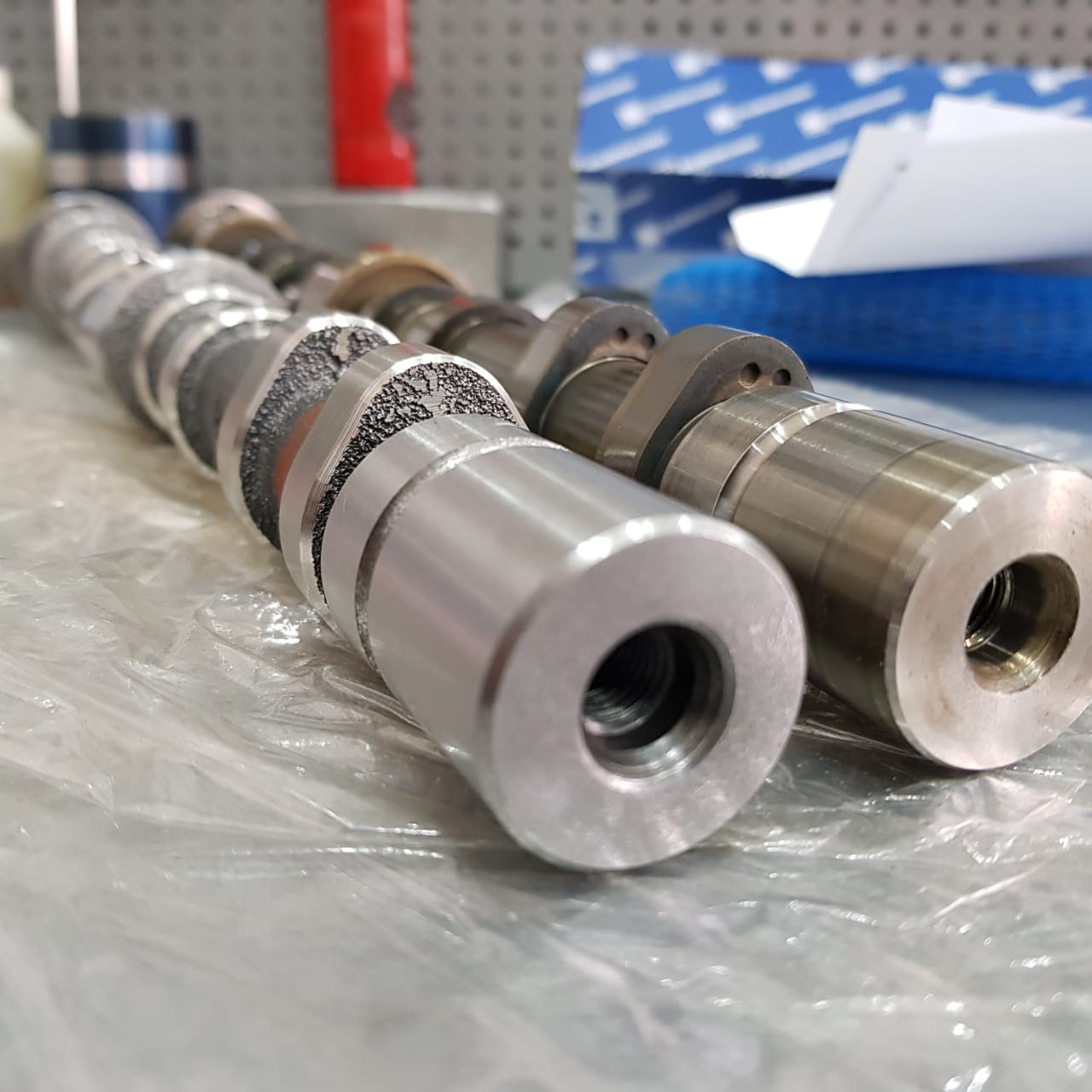

Постель распред валов оставили от двигателя CAXA, так как она была в хорошем состоянии без следов износа. Впускные валы на обоих моторах одинаковые, поэтому оставили с родной CAXA. А вот выпускной вал решили поставить новый от kolbenschmidt № 50 007 018. В отличии от САХА он более горбатый. А его отличие от родного CAV в том, что он литой, более надежный и жесткий.

Оснащение. Из оснащения по двигателю были установлены новые: Оригинальная помпа с муфтой компрессора. Оригинальный рем. комплект цепи Все остальное навесное было взято с двигателя BLG Переднюю крышку двигателя взяли с родного двигателя CAXA, так как крышка двигателя CAV была под пластиковый корпус масляного фильтра. Крышку пришлось немного доработать, спилив один из пеньков и нарезав три резьбы в отверстиях под крепление натяжителя ремня от двигателя CAV. Генератор и насос кондиционера были оставлены от родного двигателя CAXA Для новой системы охлаждения вам понадобиться другой радиатор 6R0 121 253 H. Рамка с двумя вентиляторами 6R0 121 207 F Пучок шлангов радиатора 6R0 122 101 G, шланг подключения печки с оконцовкой 6R0 122 157 J, 1J0 122 291 C, 6Q0 121 065 M Блок термостатов был использован с донора, так как он с другой температурой открытия/закрытия. Так же вам понадобится интеркулер надувного воздуха 6R0 145 805 F, с патрубками 6R0 145 832 B, 6R0 145 834 B, 6R0 145 770 K, 6R0 145 770 L, с креплением 1K0 145 812 B.

Подскажите пожалуйста! в чем разница чуть более горбатого распредвала, ну только что открытие или закрытие раньше или всё-таки есть преимущества?
открытие и закрытие быстрее
Тоесть он будет эфективный на свапнутом моторе на сток не катит? Ну если с учётом чип сделать
Он будет более эффективным на больших оборотах
