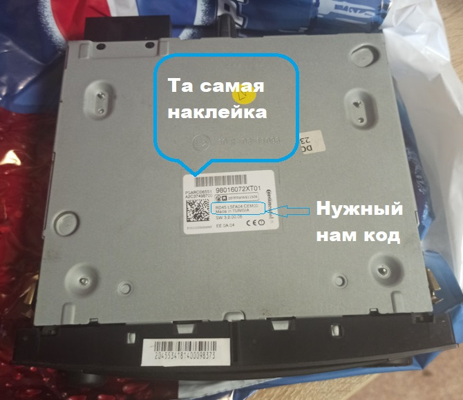

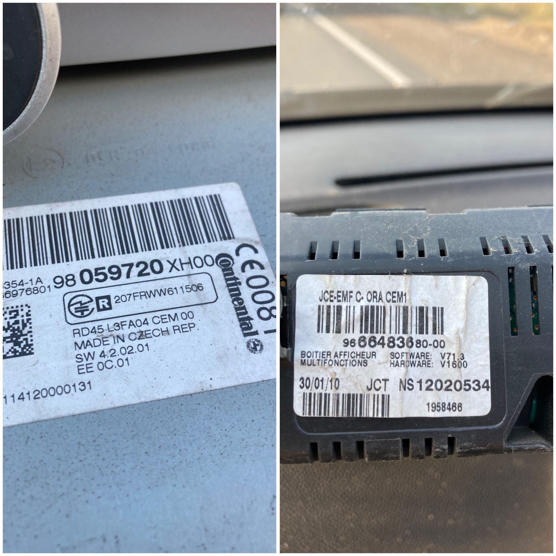

I. Магнитола RD45
Ессно начинаем с головы.
Ищем на авито, тут на Д2 в барахолке, евроавто, разборке и, главное, смотрим на фото наклейку на магнитоле (см. фото ниже). Нам нужна (в зависимости от ваших потребностей) с одной из этих надписей надписей:
RD45 L3FA04 — Bluetooth и USB и 1 антенных вход.
RD45 L4FA04 — В ней НЕТ USB и Bluetooth, но есть 3 антенных входа.
RD45 L5FA04 — Bluetooth и USB и 3 антенных входа.
NB! От некоторых моделей Пежо/ситроен вам может достаться магнитола с более широкой лицевой панелью, чем разъем для Пежо 207, еще говорят "с ушами". Так вот, как вы узнаете если погуглите Д2 — их просто аккуратно спиливают по краям и магнитола прекрасно входит.
NB!-2 В магнитолу прописывается ваш вин. Это может предложить продавец. Если поедите куда-нибудь ставить, у всех есть лексия, диагбокс, РРплэнет – всё вот это добро, посредством которого все пропишут.

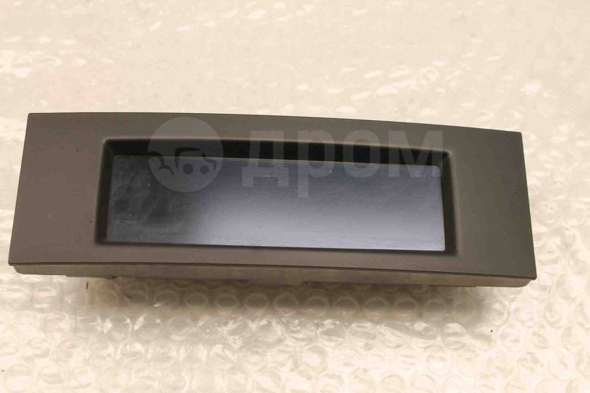

II. Экранчик / он же Информационный дисплей / он же дисплей Typ C (Типа С)
Далее ищем экранчик, если у вас все плохо, как было у меня — только часы =)) С экранчиком, у меня лично было самое сложное. Найти получилось так:
Название такое: Дисплей информационный Peugeot / Дисплей информационный Peugeot
Далее идут разные артикулы (aka Оригинальный Номер) (по ним тоже можно искать на Экзисте, Дроме, евроавто и прочих сайтах)
6593H7 – Прошивка софта 71.3
6593P2 – Прошивка софта 72.1
Ориг. Номер 6593T8 — Прошивка софта 72.1
Для русского языка нужно: Ориг. Номер 9678491880 — Прошивка софта 73.2 {Русский язык!}
В общем забивать в поисковике так: Дисплей компьютера (информационный) 9678491880
Далее будьте бдительны с дешевыми ценами на авторазборках. Даже уточнив наличие на складе, можно приехать и обломаться, а заказав с доставкой вообще нарваться на обман.
Все продавцы прознали популярность кириллицы и повысили цены в 2,5-3 раза. Поиск на авито/дроме выдавал цены от 1100 до 7000 рублей.
Я в этом плане занудный и долго искал. Нашел на авито за 3500 + 600 доставка СДЕКом.

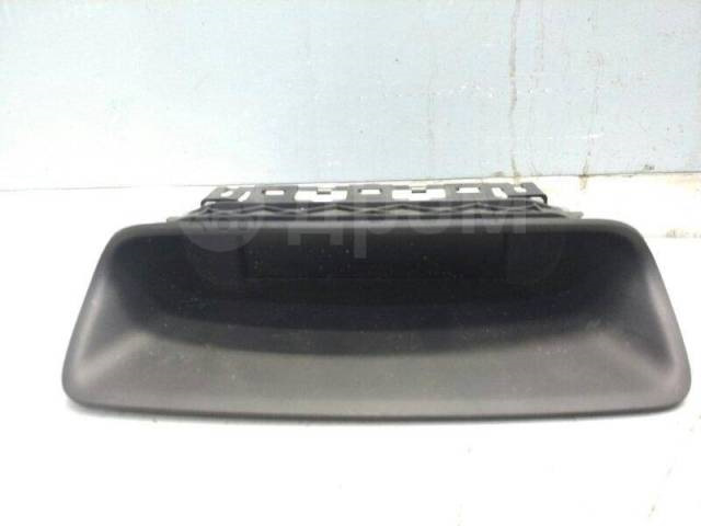

NB! Как бы глупо это не было, но полезно и важно сказать о «внешнем» виде продаваемой запчасти. Дисплей может продаваться совсем «голый», с пластиковой панелью, а также с пластмассовым элементом (козырьком). Я сначала не врубился и долго смущался в поисках нужного.
Что я имею ввиду, смотрите на фото:
Я сначала думал все это разное преразное — но все разбирается, отсоединяется и уже сама тушка экрана встает на место.

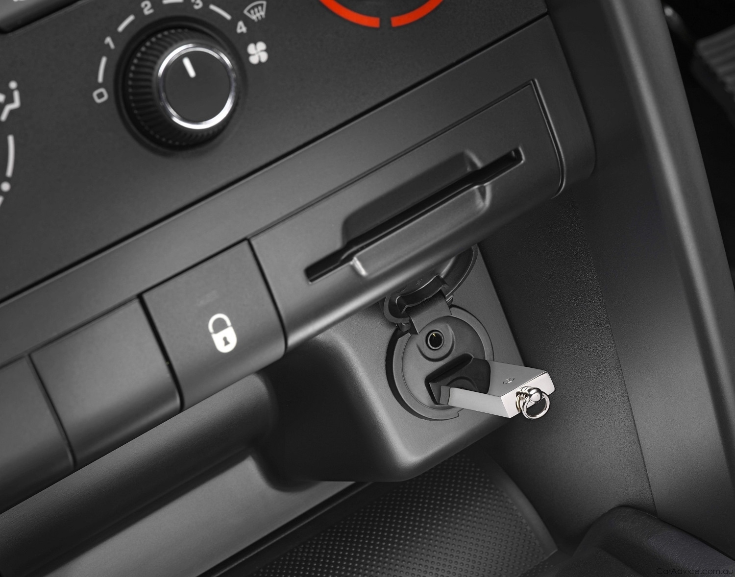

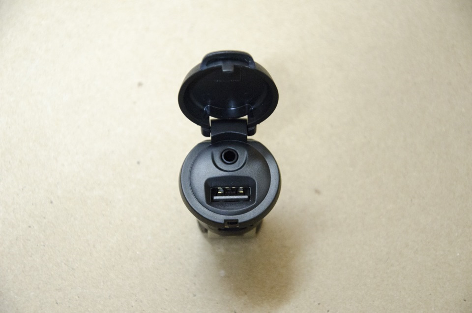

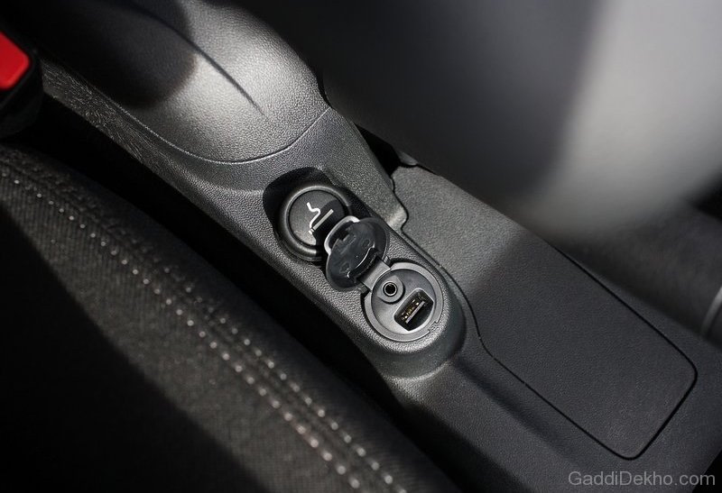

V. USB/AUX разъем
NB! кому достаточно только AUX – забейте на все, что написано сверху. Насколько я понимаю, можете смело ставить RD4 и подрубаться к ней. (но лучше перепроверьте=) )
Тут есть разные варианты, на Д2 каждый подключает как он хочет
к примеру в гнездо прикуривателя:
Розетка или Гнездо прикуривателя Citroen-Peugeot
Артикулы 6574JV / 96645227ZD / также пробивается под 6574.HF (вот здесь можно видеть как выглядит и как ставить www.drive2.ru/l/539461637346690652/ и здесь www.drive2.ru/l/486533346608808697/ и много где еще)

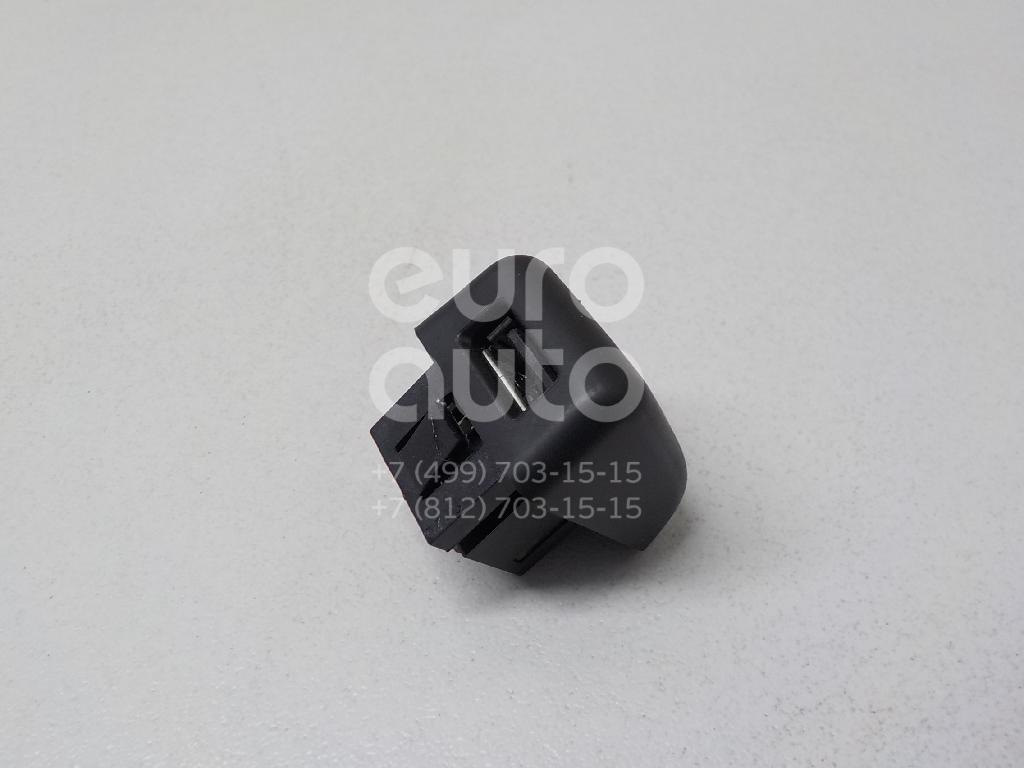

Есть просто квадратный USB Артикул квадратной 6579J1
Можно найти такую вот панельку и будет полный фен-шуй
Сам прикуриватель если что: 8227.E3

Доброго времени суток!
Спасибо за подробную инфу!
Пежо 307 Рестайл
Заменил родную голову на RD45 L3FA04, заменил дисплей на другой с версией 71.3
Все это делалось, чтобы СинийЗуб появился
В итоге Bluetooth так и не выскочил нигде😏
Может ли быть дело в родном кабеле, который соединяет магнитолу с дисплеем? Или в чем дело?
день добрый! боюсь тут не подскажу т.к коммутацией я не занимался, отдал электрикам. Также я помню, мне продавец прописывал ВИН, возможно это влияет на "появление" всех функций…
Mars-Bashkir
Пежо 307 Рестайл

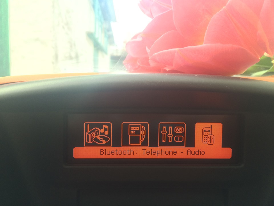

На дисплее есть иконка телефона как на картинке ниже?
Нужно включить функции в DiagBox
Да именно так. Помимо прописывания VIN, обязательно нужно активировать функции Bluetooth (только вот не помню название пункта). Но слова Handsfree точно помню и их тоже надо активировать. Только к Handsfree нужен микрофон и проводка микрофона.

по итогу то получилось активировать синийзуб?
Да, заехал на 5 мин к челу, у которого прибор есть. Не знаю что за программа. Активировал. Пыж продал давно
