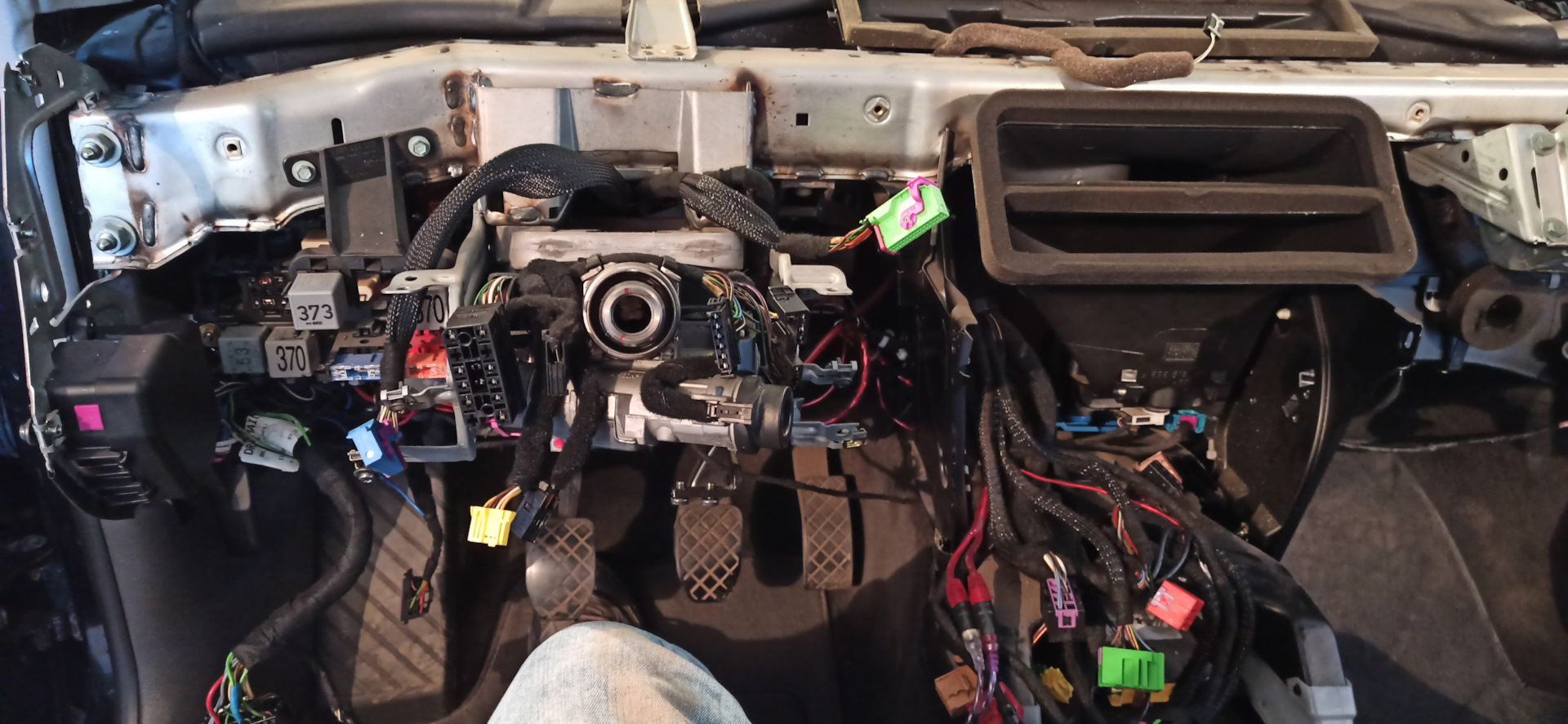

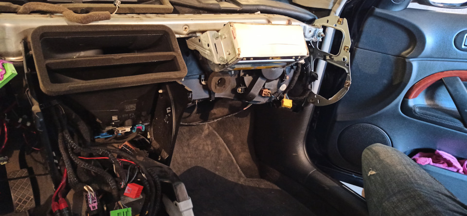

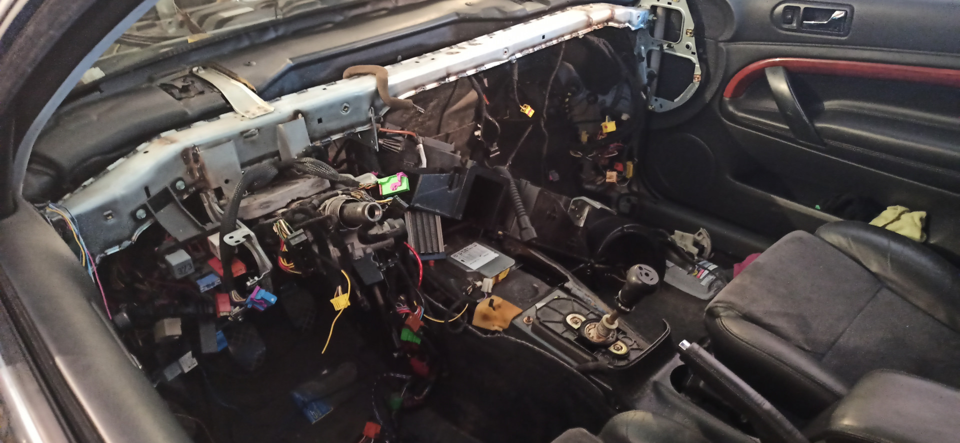

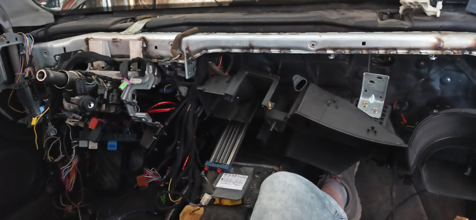

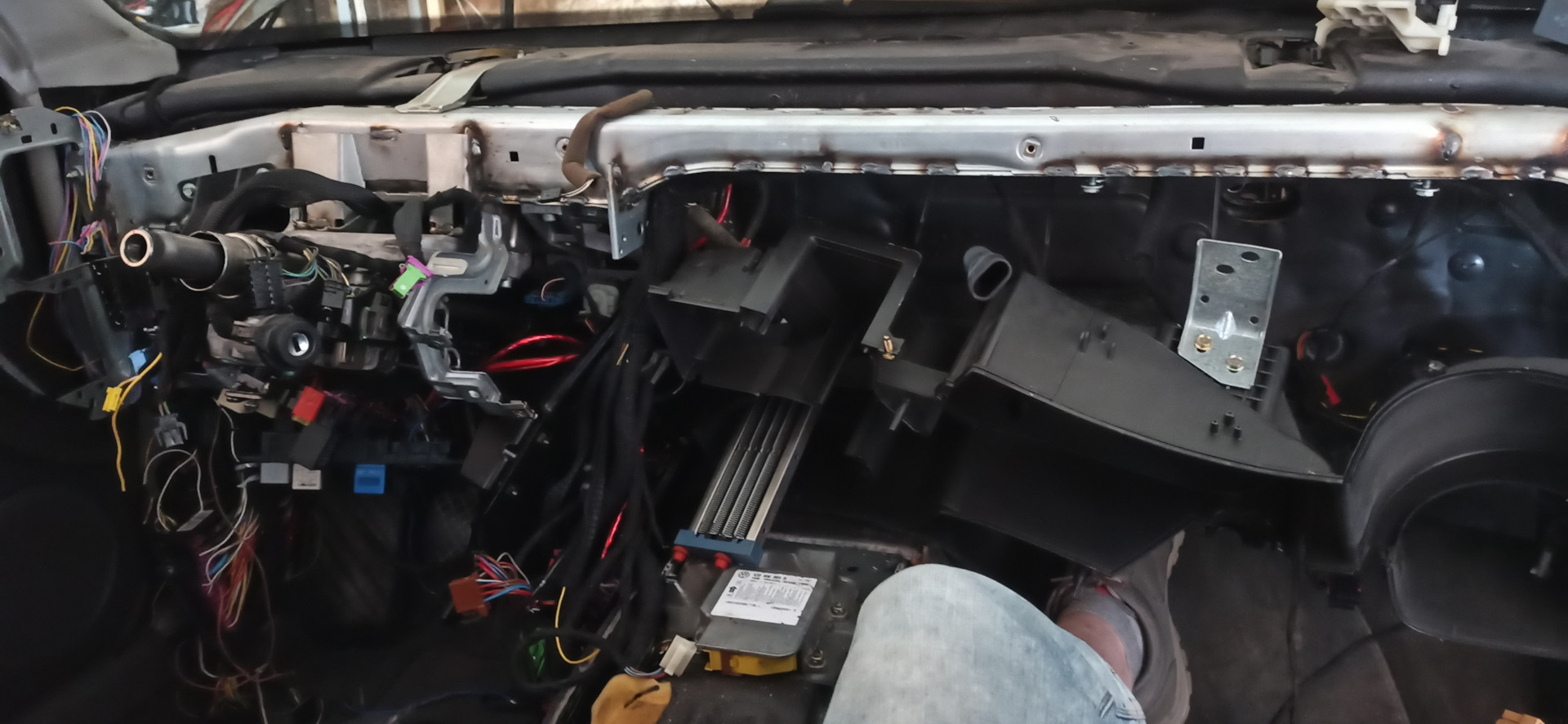

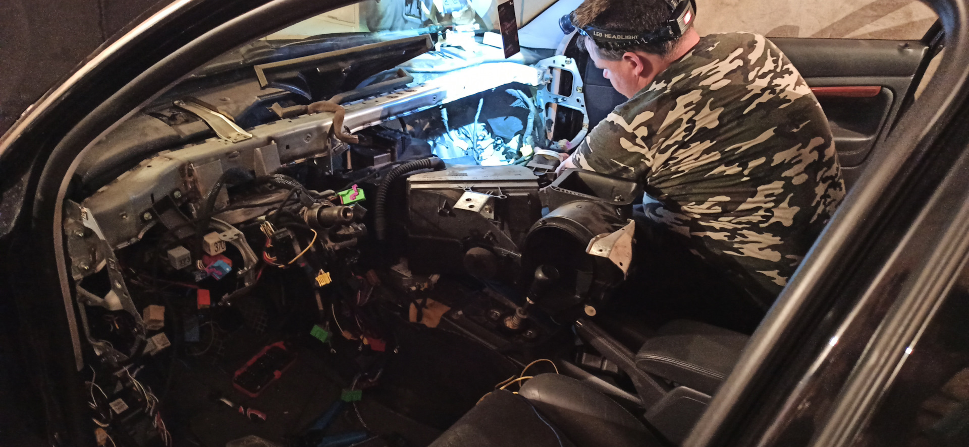

По итогу в первый день отпуска я загнал машину в гараж. И мы с компаньоном Димой начали дербанить мой салон.
Разборка шла хорошо. Даже ничего не сломав удалось добраться до корпуса печки. (Описывать не буду т.к. есть куча инструкций по замене радиатора печки/испарителя кондиционера. Даже видео пошаговое по которому мы в общем то и разбирали)

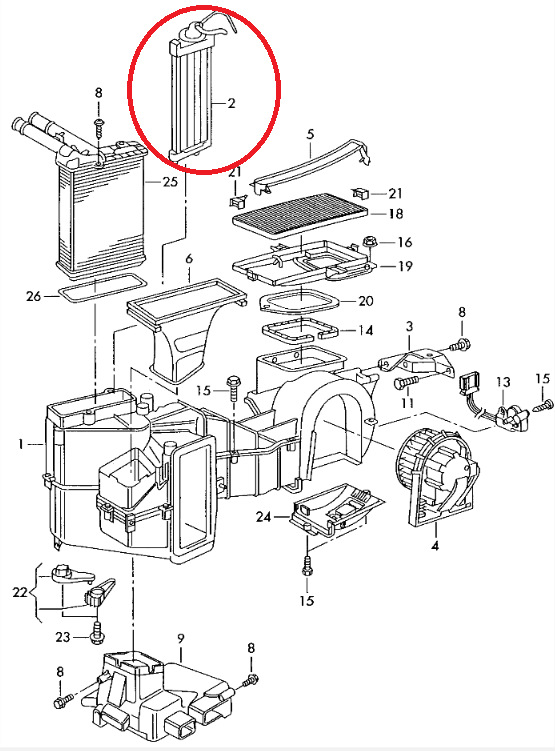

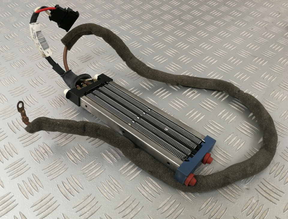

У меня в корпусе печки стоит ТЭН.
Для тех кто не знает включается для подогрева воздуха в салоне когда забортная температура опускается ниже 5 градусов. Я конечно догадывался о том что он там стоит, но не думал что он будет такой проблемой. Проблема в том что он подключен на плюс через разъем, а на минус идёт провод где то 6-8 квадратов (толстенный) который неразъёмный. То есть не снимается. Проведён вместе с рулевым жгутом. Короче или режь или не трогай.
Пришлось корпус печки разбирать не вынимая из машины. Та еще задачка.
Располовинили корпус печки.

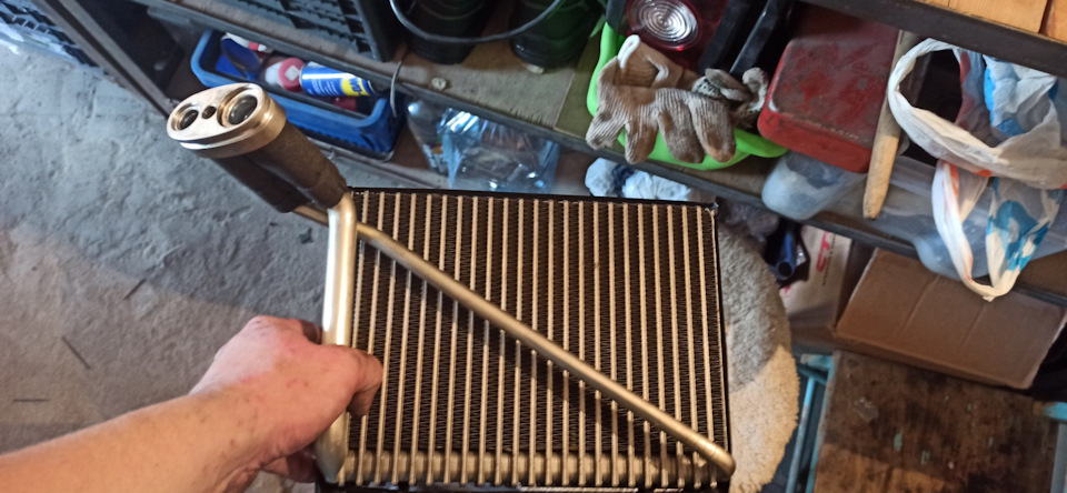

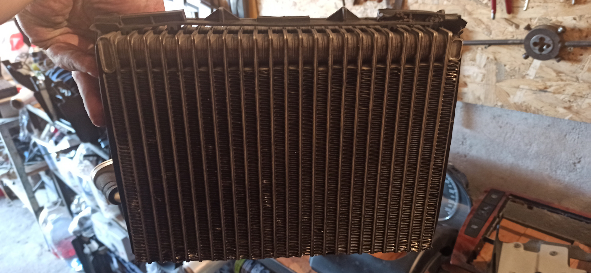

Ожидал там увидеть 8 кг песка, возможно мертвую крысу и пару кнопок от телефона Нокия. Но нет! Там чистота почти стерильная. микроскопический налёт пыли и все. Масла в корпусе печки обнаружено не было. Ну и виновник торжества ИСПАРИТЕЛЬ! Беру его в руки. А он как новый.
В этот момент я понял что меня пытались нае%:@ть. На всякий случай свозил испаритель на проверку (40р около 15$). Накачали азотом, окунули в воду… пузырей нет. Вердикт испаритель целый.

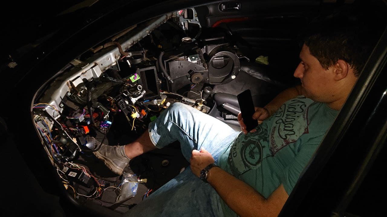

Далее была вызвана скорая помощь для проводки Dimasikby
Ему отдельное спасибо за то что помог собрать проводку в такую жару)
Раз уж машина разобрана, надо все ништяки которые были доустановлены проложить по штатным местам и штатными пинами. Все скрутки и спайки были удалены. Радует то что хоть что то полезное было сделано.
Далее сборка. Весело и задорно машина была собрана. На все про все от момента заезда до момента выезда была потрачена неделя. Неспеша под пиво)) отпуск же…

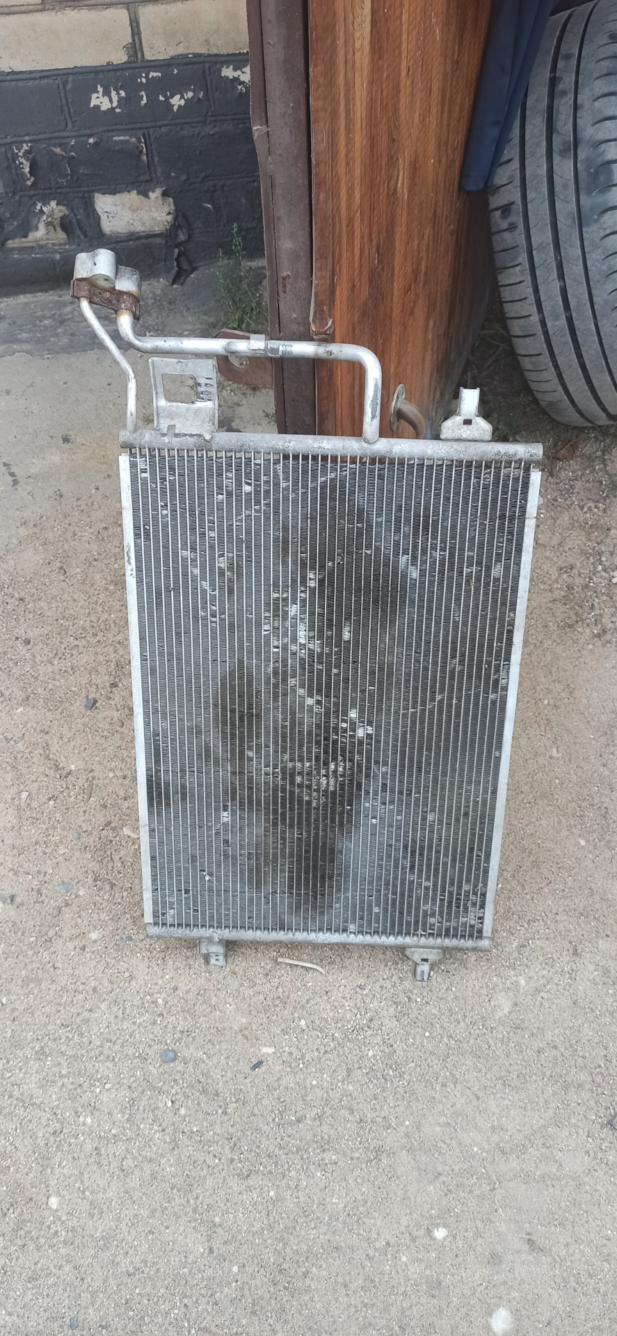

Кондиционер все еще не работал. Ну все теперь никаких мелких СТО. поехал на AGG.by. Диагностика показала что все таки мертв радиатор кондиционера. Как предыдущий мастер не заметил ОГРОМНОЕ МАСЛЯНОЕ ПЯТНО на пол радиатора для меня загадка.
(А может он и не хотел замечать, или заметил но не сказал).
Озвучили цены. замена радиатора 250 рублей (около 100$) плюс сам радиатор за кЕтай 280 рублей (около 110$). Цены повеселили. Платить 110$ за китайский радиатор я наотрез отказался. Да и установка дороговата за работу на час.
Короче купил б/у радиатор с японки 2005 года в очень хорошем внешнем состоянии за 30р (около 12$) проверка 30р (еще плюс 12$) и 3 резинки 2 вход выход и 1 на датчик давления 14р (6$)(8E0260749D; 8E0260749; 7H0820896), а также дроссельный клапан MAHLE AVE48000S.
Час работы в гараже. Плюс поездка на мойку выбить грязь из основного радиатора.
Радиатор занял свое место. На следующий день заправили систему и теперь наконец-то все хорошо (надеюсь…) Неделю проездил — полет нормальный.

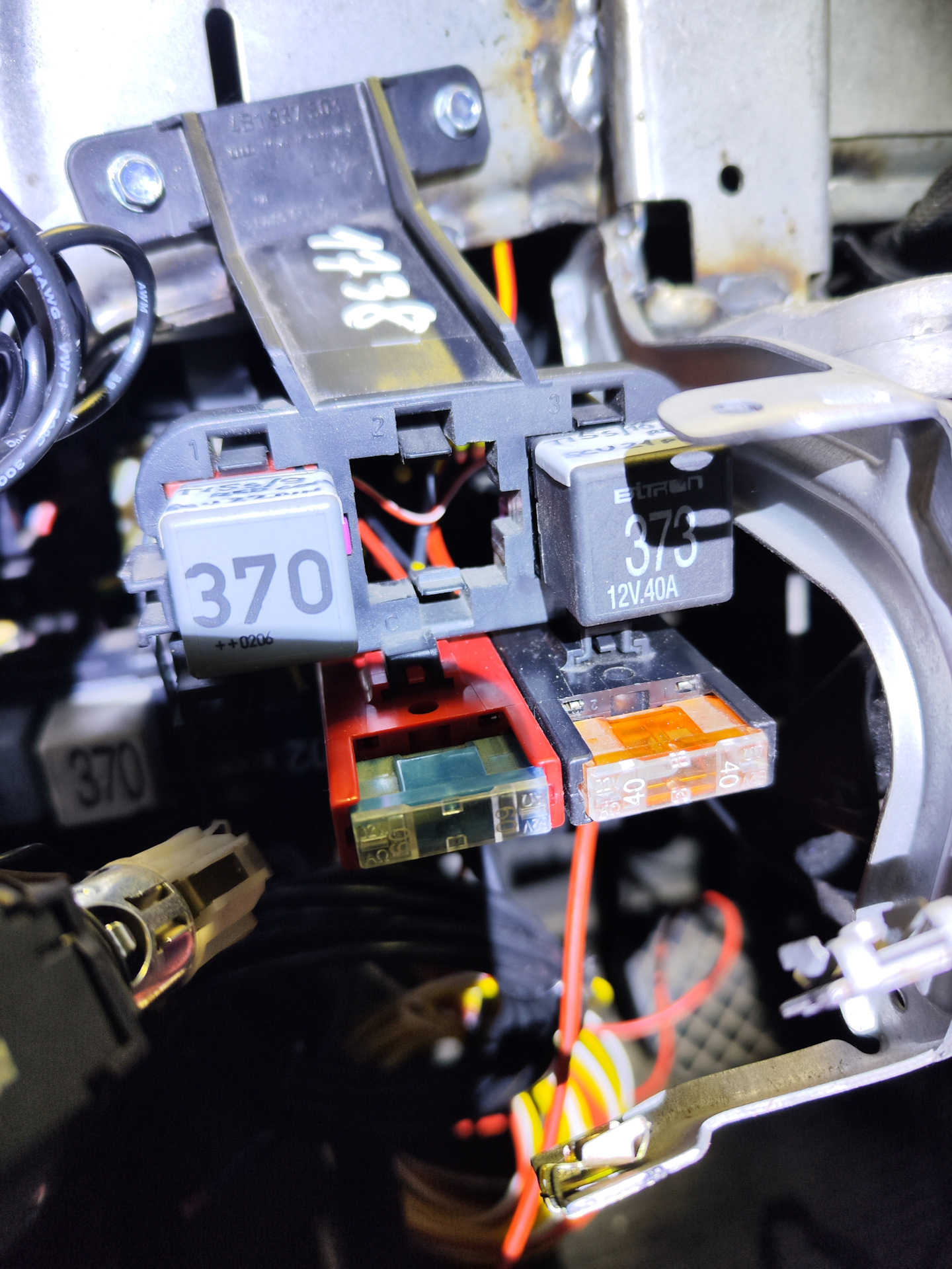

унас тоже похоладало и я решил тэн установить, может помните куда эту землю подключать в оригинале? и может есть ваша прошивка чтоб сравнить с моеей и найти где активируется этот тен,
Не вспомню уже честно говоря. По-моему минус идёт большим коричневым проводом до масс в ногах водителя. А плюс провод с разъемом идёт скорее всего от оранжевого большого предохранителя тоже в ногах водителя. А насчёт прошивки скорее всего там блок комфорта своей версии. Так как тэн включается сам когда ему вздумается

Где минус ТЭНа подключается, в какой точке?
Где то в ногах водителя на больших минусовых клемах. Идёт вместе с большой косой которая потом уходит в махрушку и на стрекозы. Насколько я знаю он там один такой. Самый толстый, не ошибешься. Резать эту проводку я бы не рекомендовал.

а можно смыть пыль с испарителя через снятый вентилятор? и что-то не вижу заслонку рецеркуляции на фотках.
старый радиатор проварить не вариант?
Смыть пыль с испарителя можно через корпус салонного фильтра. Собственно говоря это и была антибактериальная обработка испарителя на диллере. А старый радиатор проваривать нет смысла. Это ж китаец. Он уже был поменян. 2014 год на нём написан. Китай больше не ходит. (Стоял Nissens)
так испаритель далеко. а через мотор вроде как испаритель даже видно
да нет недалеко. Это и есть процедура на диллере. Она именно так и делается. Приходит чел с тонкой рукой, берёт в эту руку балон жидкости, и лезет через корпус салонного фильтра чистить.
А через бардачек можно заслонку рециркуляции выломать
