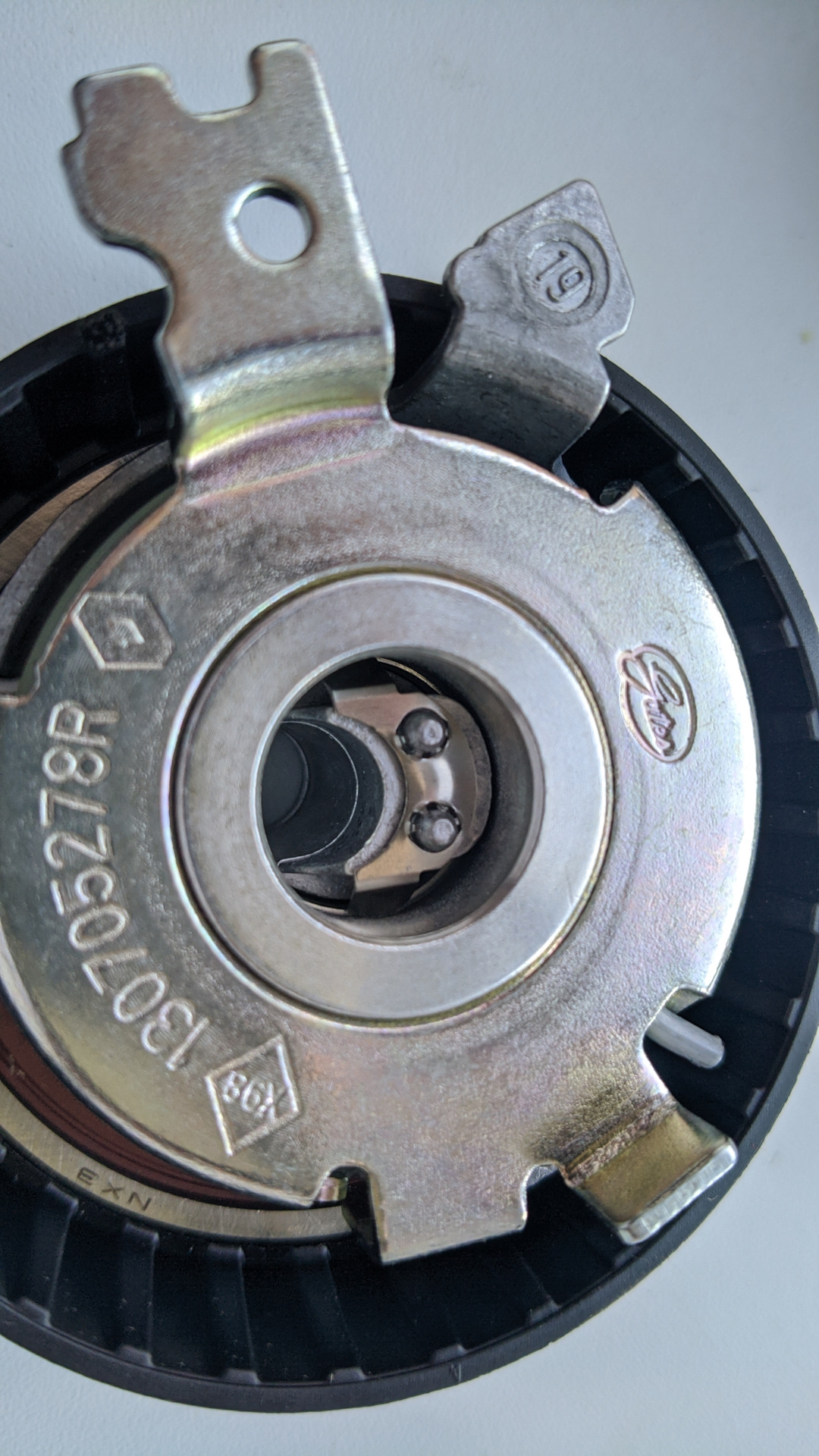

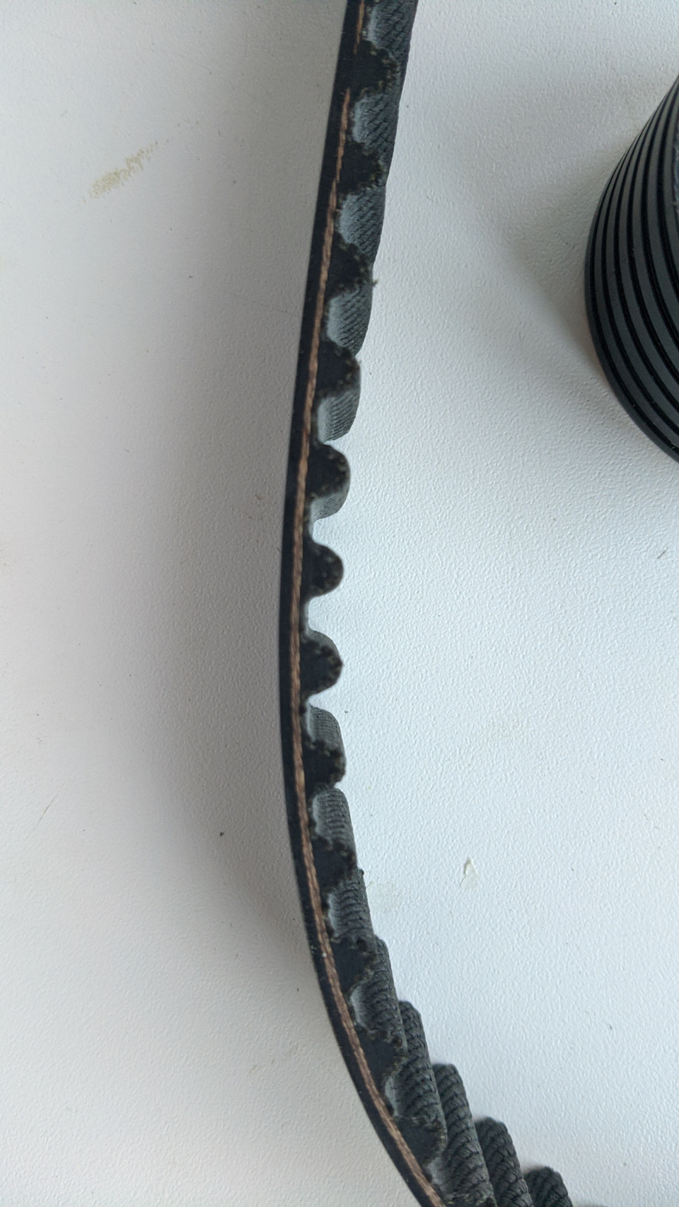

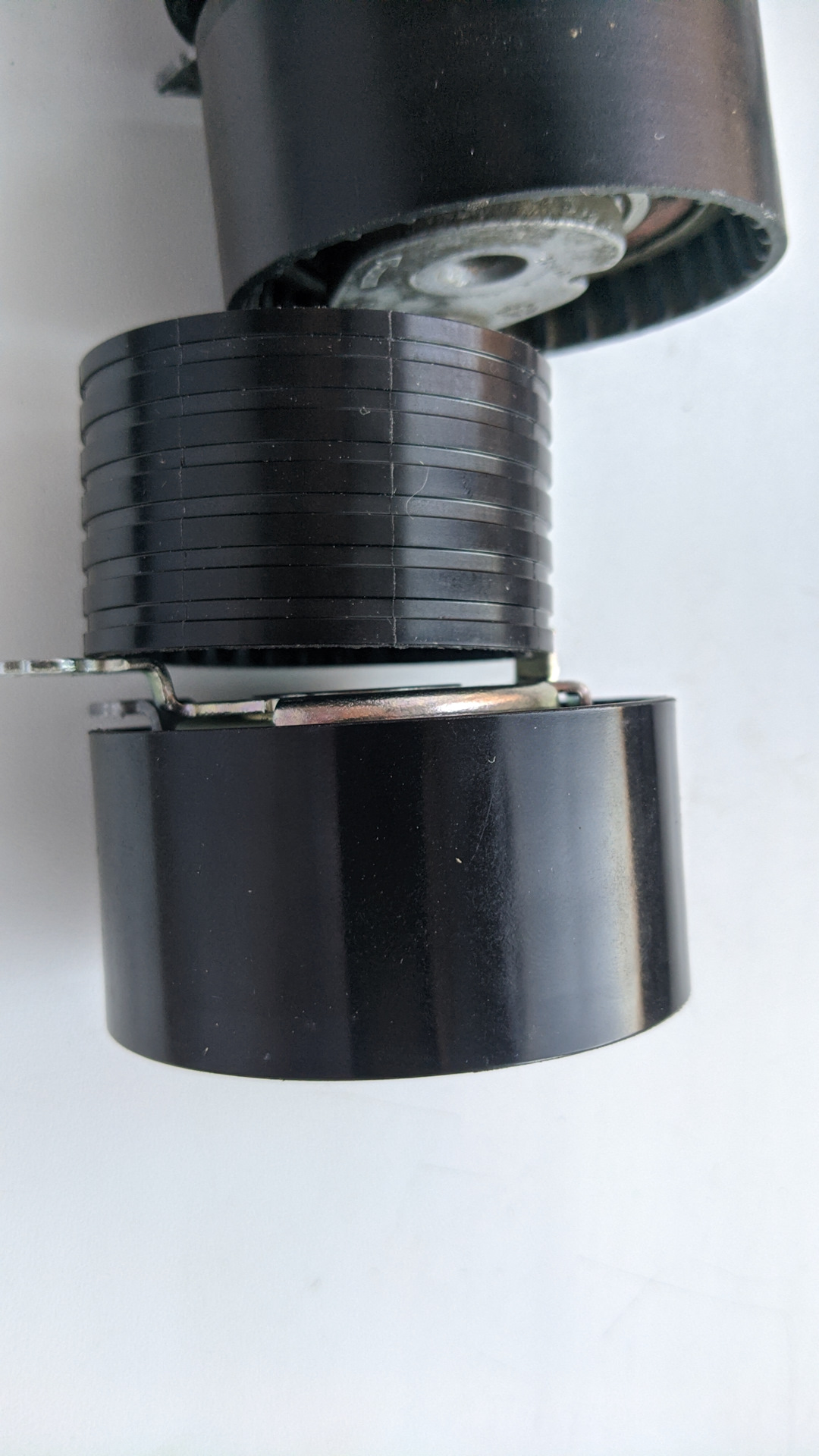

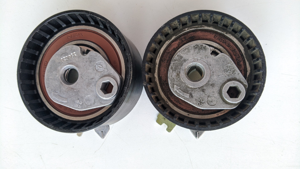

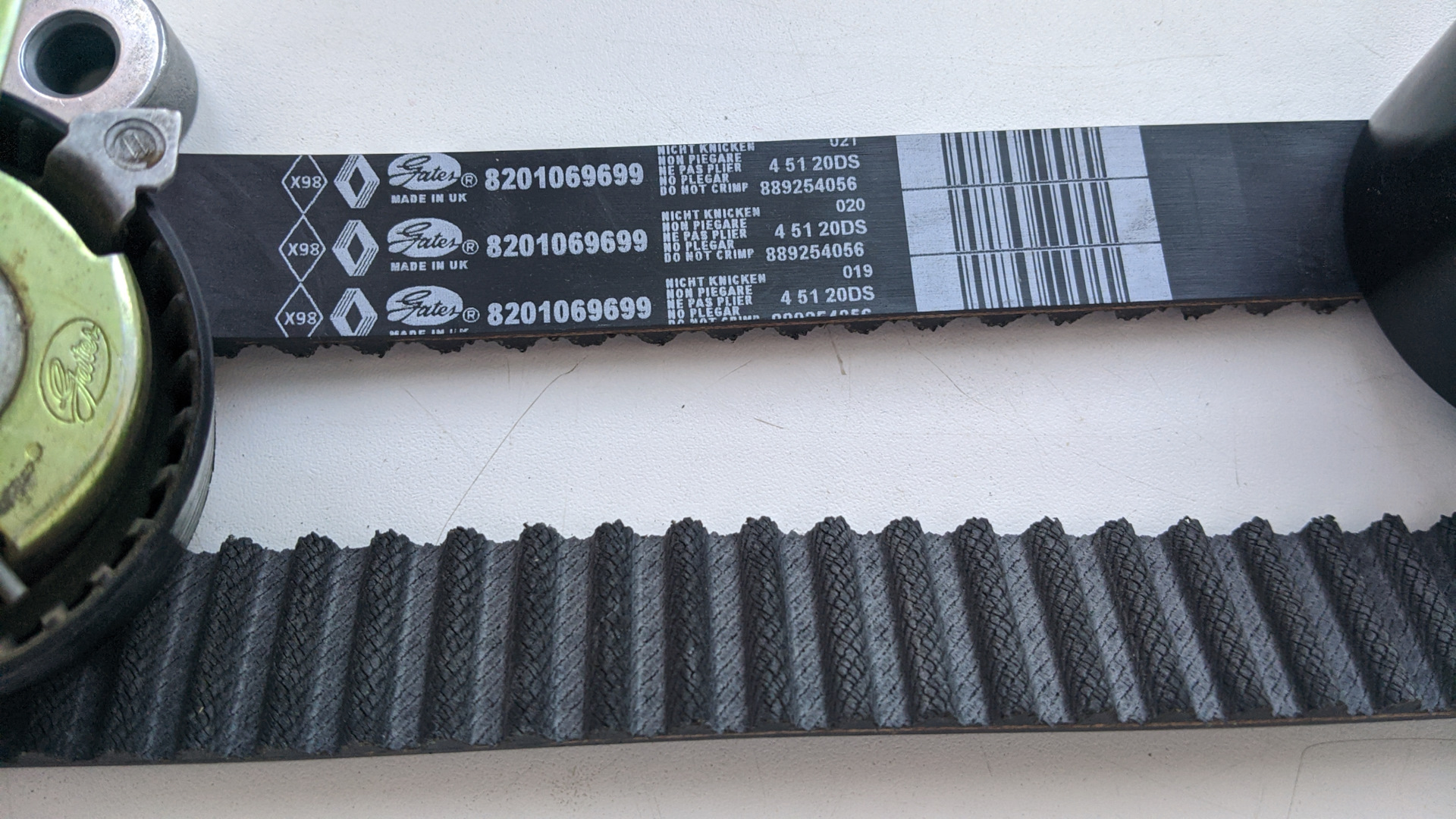

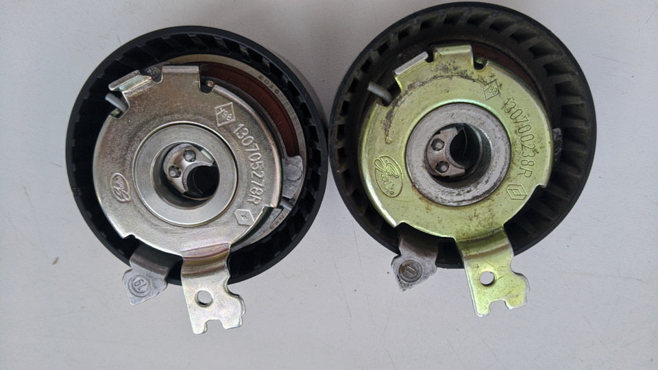

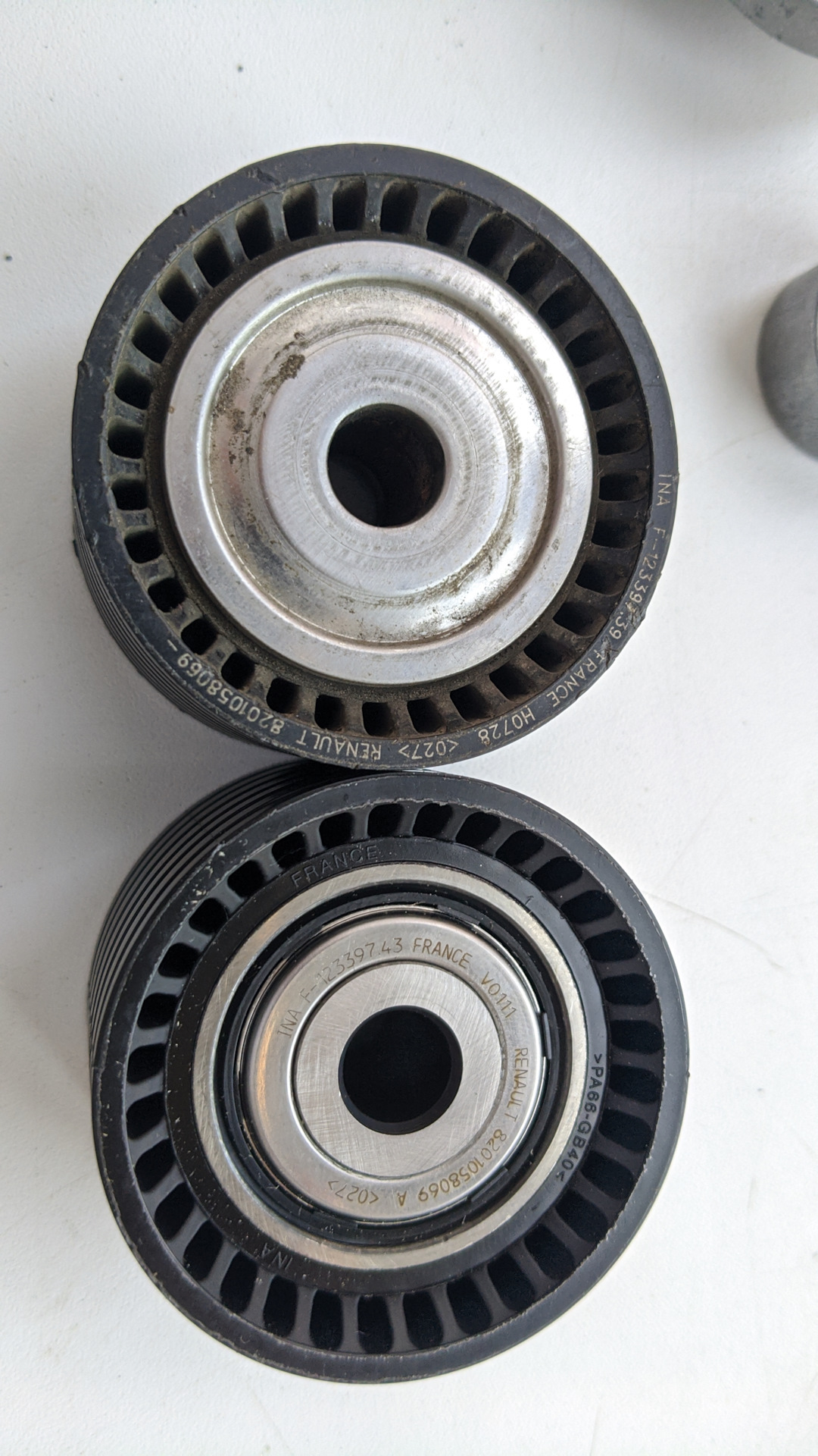

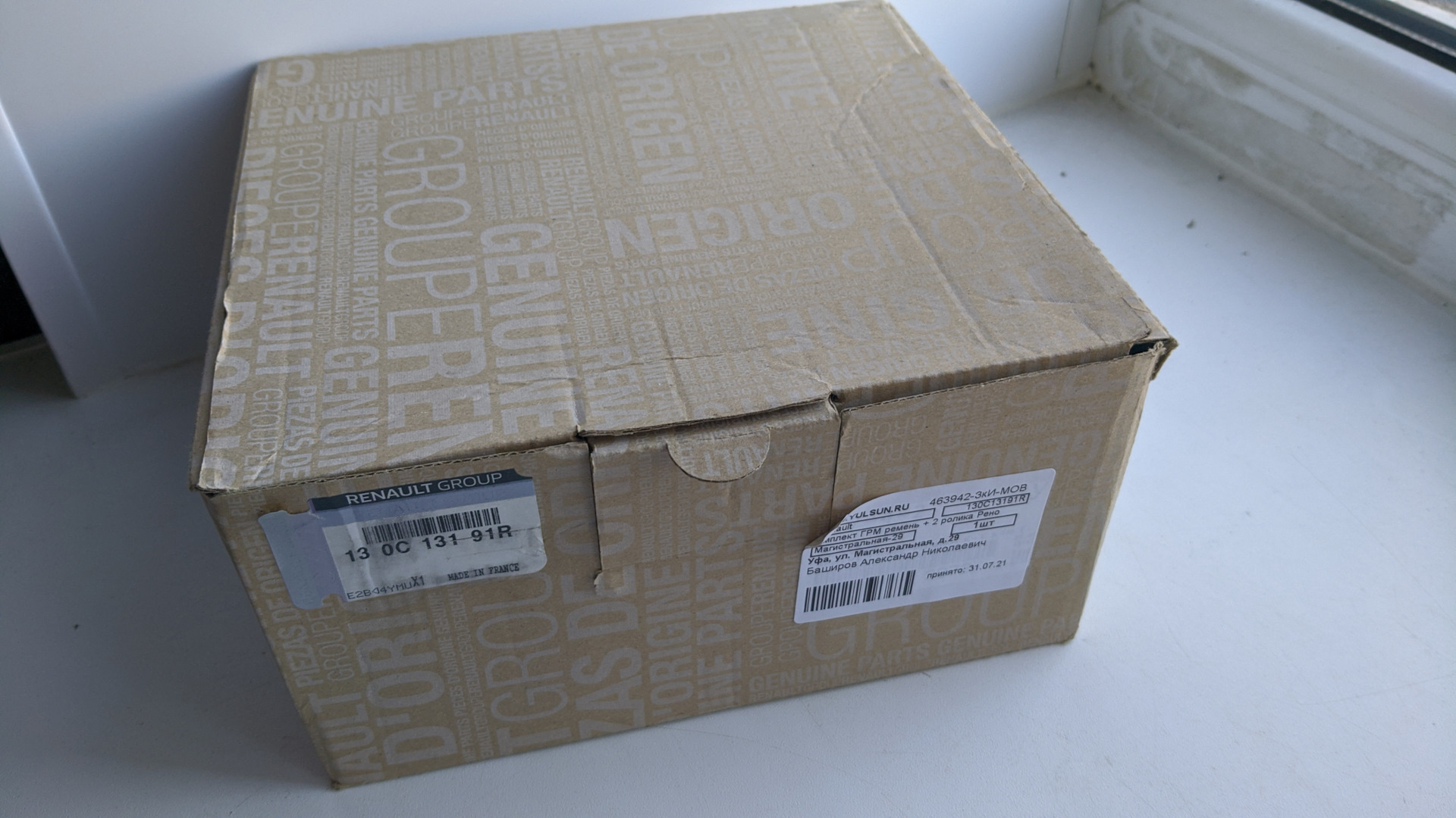

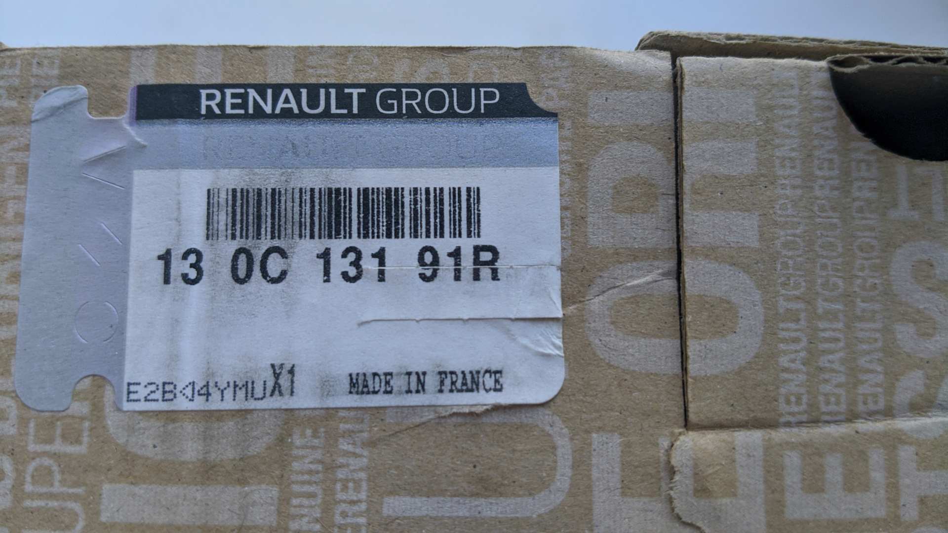

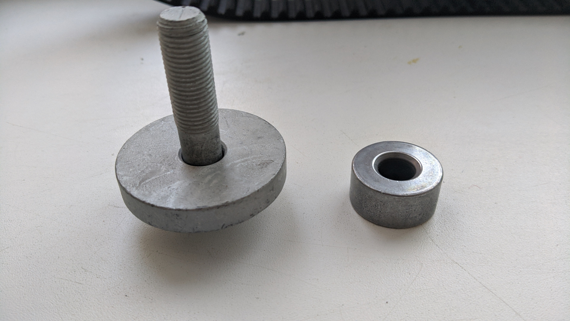

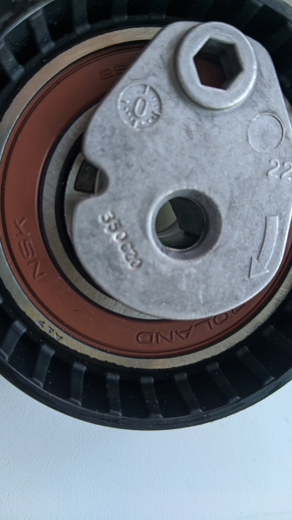

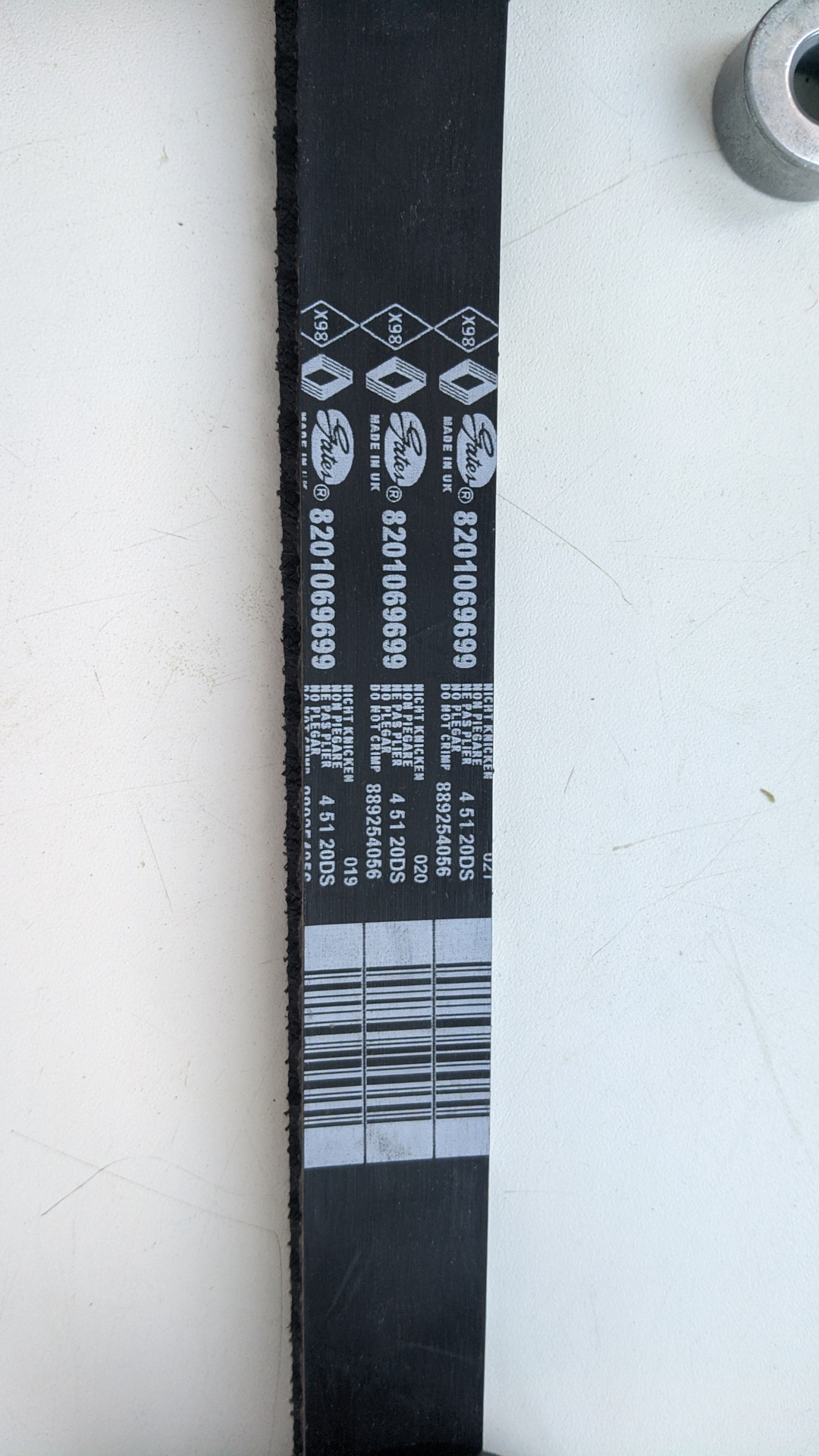

Интересно Ваше мнение по поводу комплекта ГРМ, у меня нет сомнений в подлинности. Единственное не понятно почему цвет металл на обводном ролике у кого-то жёлтый или белый бывает.
На фото присутствуют оригинал роликов снятых при первой замене, если верить маркировке то он 2011 года, новый 2019 года.
Запчасти на фото: 8201058069, G4164
Запчасти на фото: 8201069699
Запчасти на фото: 130C13191R

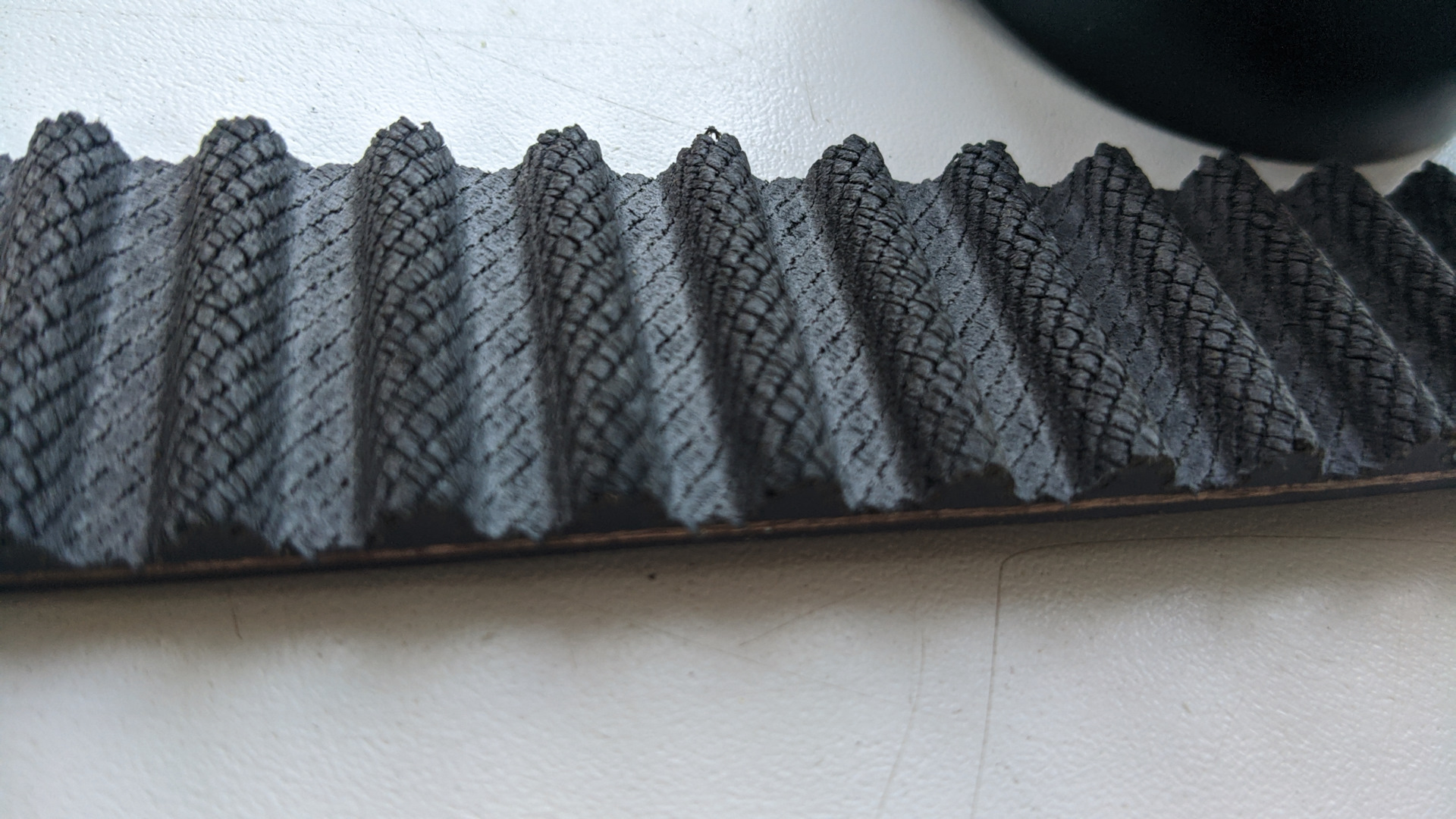

Подскажите, как ремень себя чувствует?
Всё в порядке 40 тысяч км прошел, через 20 замену планирую.
Спасибо
Просто такой же комплект лежит и ремень как у Вас 2020г выпуска. Но я хочу в следующем году ставить получается 4 летний ремень ставить буду, плюс 4-5 лет на нем ездить. Вот и думаю от старости не подведёт ли он.(?
Если он хранился в хороших условиях, думаю ничего ему не будет
Привет. Это комплект поставили?
Привет. Да его, работает без проблем
Маркетологи рено посчитали, что ролик в новом цвете будет более лаконичен.
Просто они на разных заводах сделаны (скорее всего).
И соответственно немного разные техпроцессы гальванопокрытий.
Это не цвет металла, а цвет покрытия.
А покрытие — это гальваническое цинкование.
Обычно заключительным этапом в цинковании металлов является пассивация.
Различают различные типы пассивации: хроматирование, хромИтировнаие, фосфатирование и оксидирование цинка.
А вот от этого и зависит окончательный цвет покрытия.
P.S. Кстати, эта пленка пассивации достаточно тонкая и со временем может стереться до чистого цинка и тогда деталь становится белой.
Вот видели, например болт желтенького цвета? Поносите его в кармане несколько дней. Будете удивлены, что он со временем станет белым.
Спасибо, буду знать 👍
