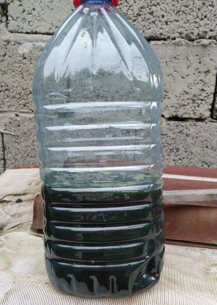

Правда в баклажке оно, конечно, кажется глубоким чОрным. Тем не менее, по старой доброй традиции, я как старый любитель природы и борец за экологию в меру сил (любой мусор всегда довожу/доношу до мусорки, никогда не выкидываю на природе ничего и нигде) подарил слитое масло таджикам на подливку в 2104 и для использования в цепной пиле. Повезло пиле, будет работать тихо на нормальном минеральном масле с еще оставшимся ресурсом!
Идем к 20-литровой канистре и переливаем с одной мерности в другую, более удобную для заливки. Смотрим цвет М10ДМ и дивимся, яко ж це таке! Уж не обманули ли меня басурманские купцы подделок, не продали ли мне воду с тиной из ближайшего болота, разведенную пополам с водой из соседней лужи? Да и вообще похоже они специально цвет масла под цвет канистры подбирали, или наоборот. Шутники блин! Не все М10ДМ зеленые, бывают и другие цветовые решения. Но это в будущем, доберемся и до них.
Ну что делать, заливаем болотную жижу в двигатель и смотрим на щуп. Хм, такое ощущение что масло и не менялось.
Но нас так просто не проведешь, я то помню что ТНК из канистры было светло-желтое, а это из коробки уже темно-зеленое. Значит все нормально. Смотрим еще раз маслозаливное — ого! Вот это гуталин! Вот это мощь! Масло не стекает вниз, и уже отмыло немного грязи! И это я даже не заводил двигатель еще. Я в шоке.
