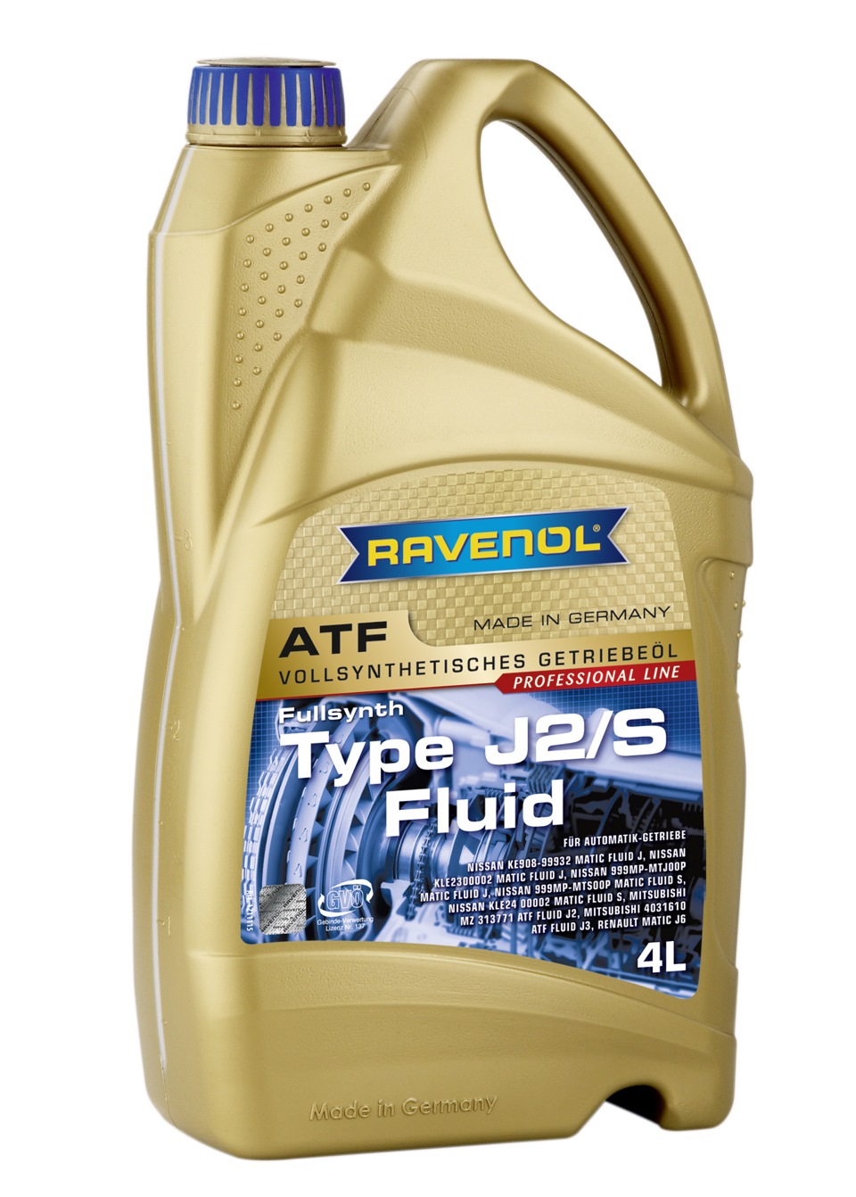

Масло залил Ravenol J2/S Fluid. 3 банки по 4 литра, 1 банка 2500 руб.
