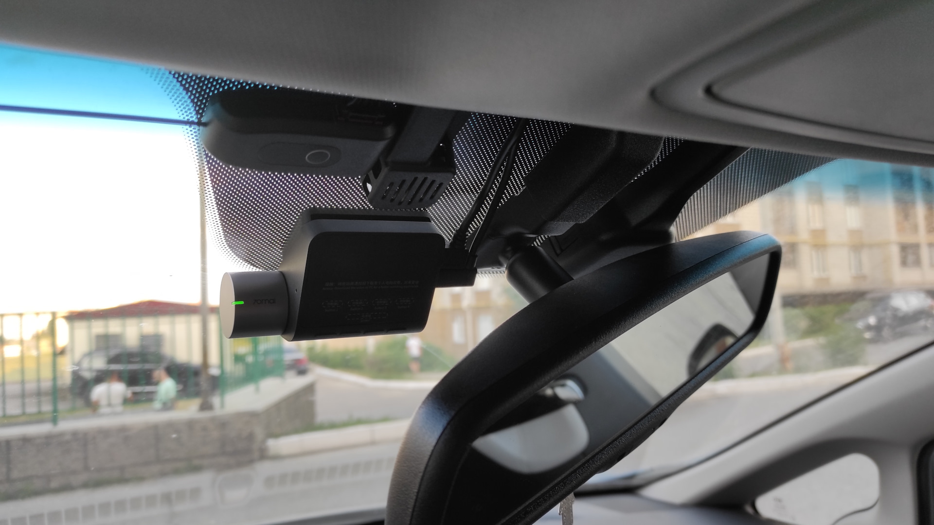

После этого случая я решил, что записи с задней камеры тоже будут не лишними и заказал регик с 2-мя камерами — с основным блоком на лобаш и отдельной камерой на заднее стекло.

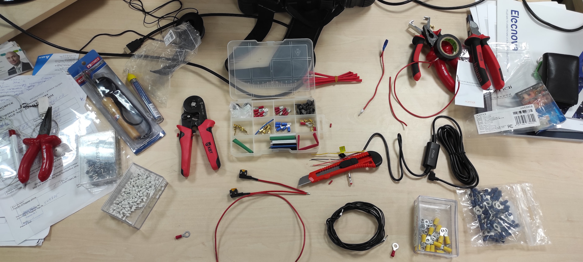

Подробности установки здесь расписывать смысла не вижу, по фото итак все будет понятно)

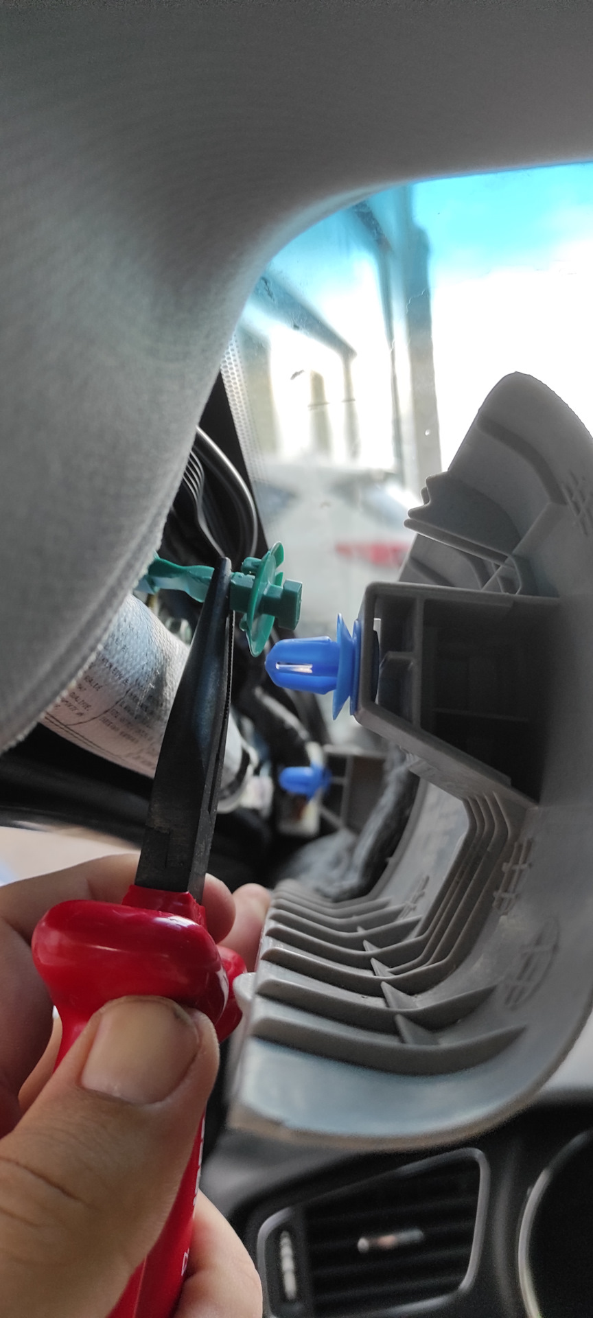

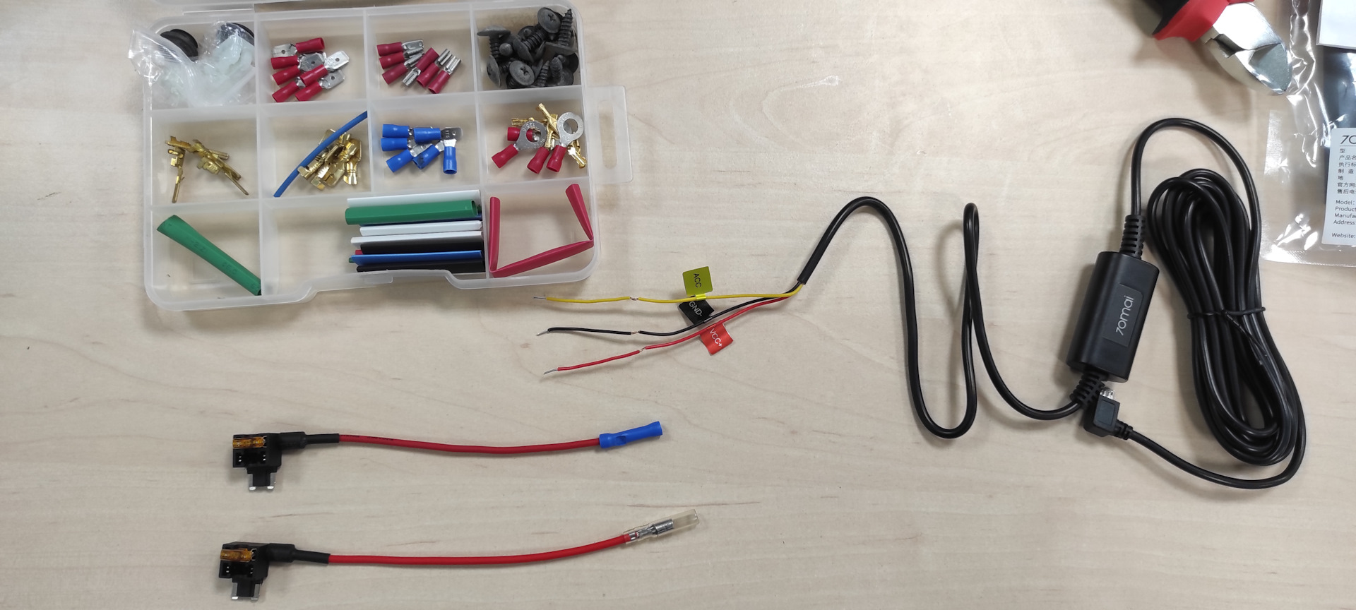

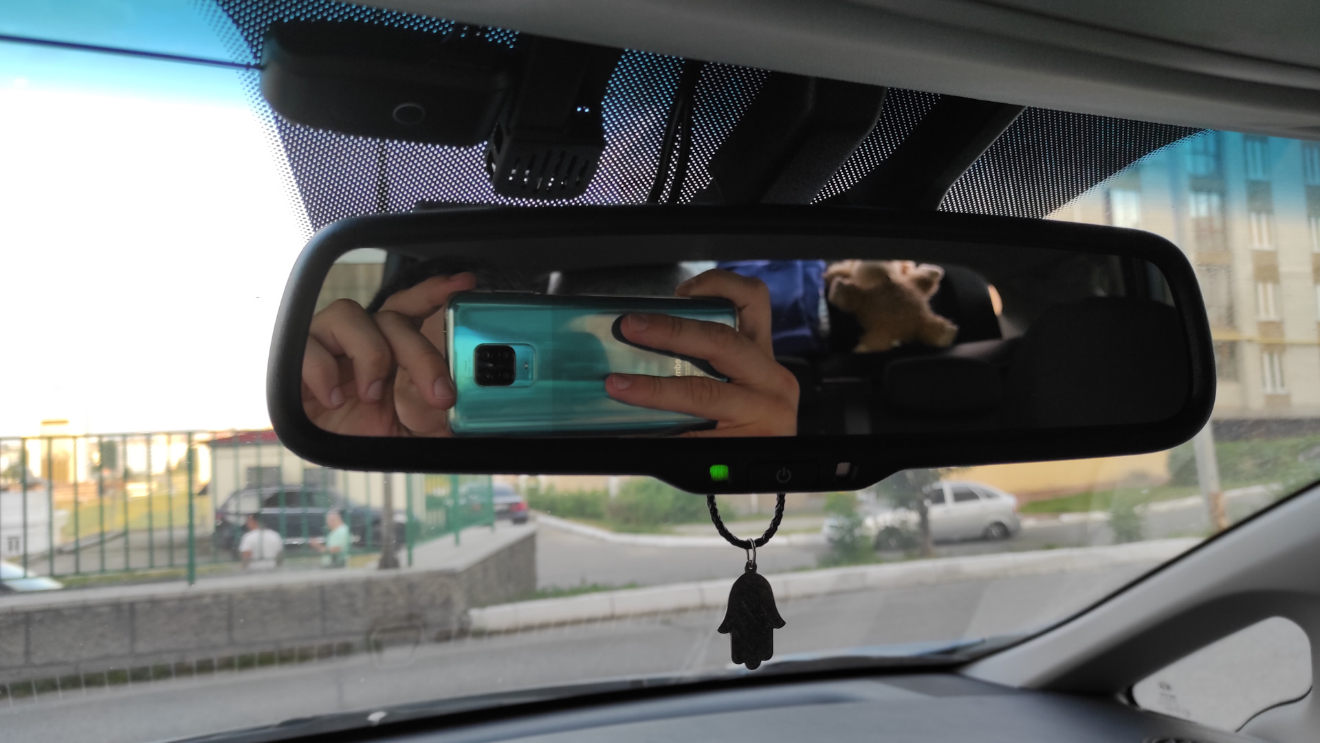

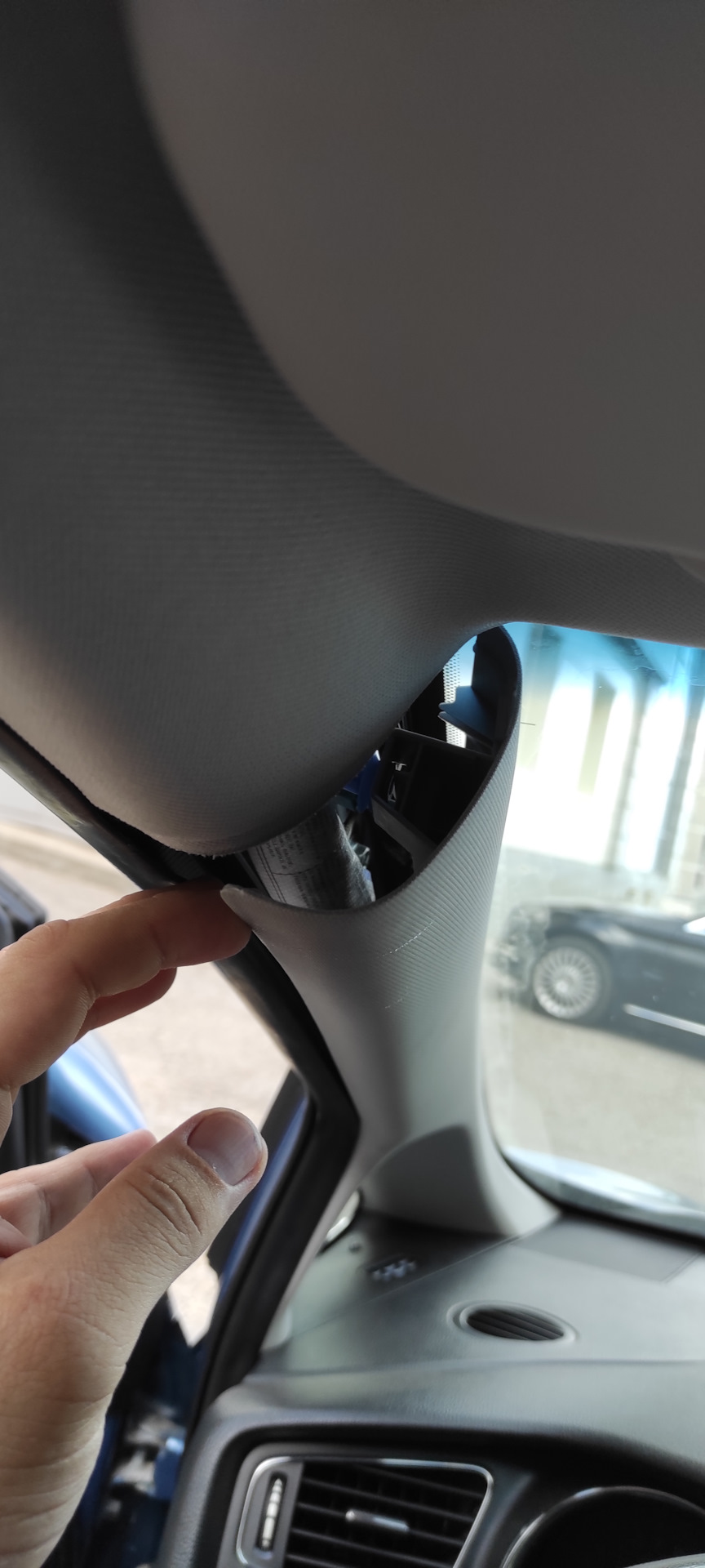

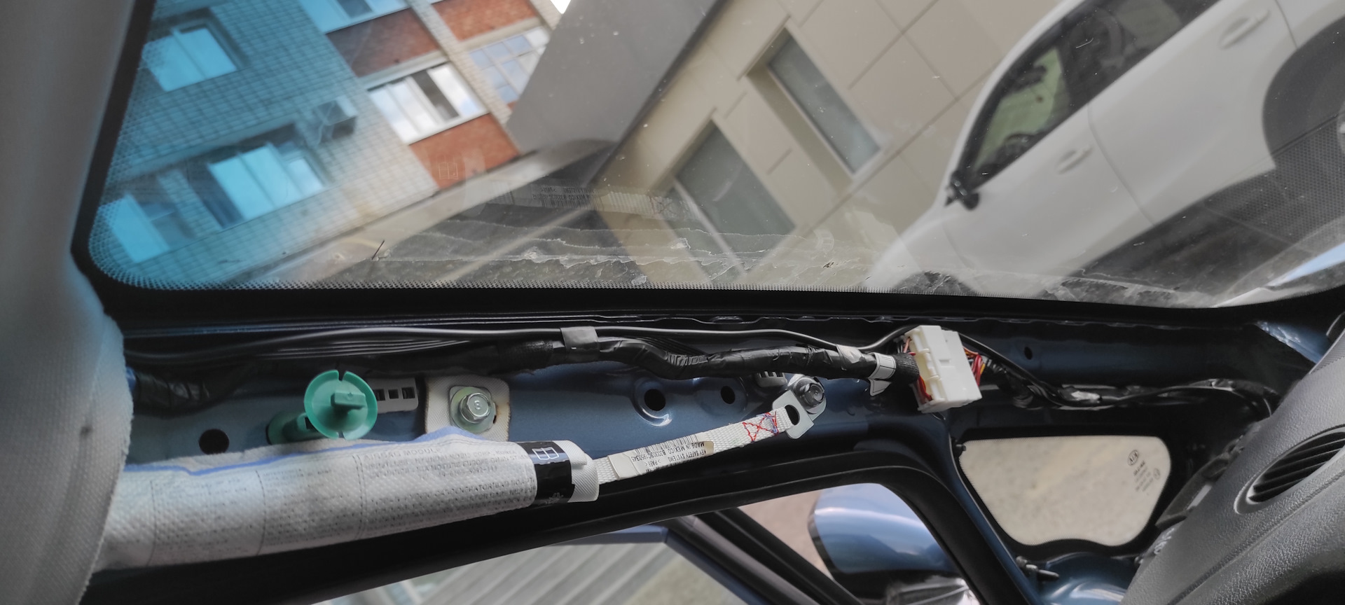

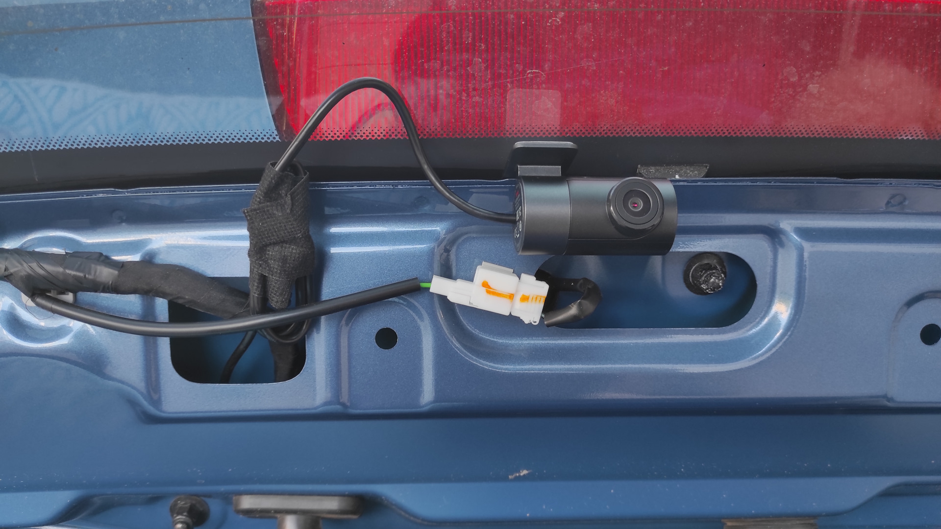

Провода от задней камеры пропускал через салонный пластик и далее за уплотнителем дверей в сторону лобового, провод от основного регистратора пропускал через потолок и спустил через левую стойку в салонный монтажный блок, там же и закрепил парковочный блок.

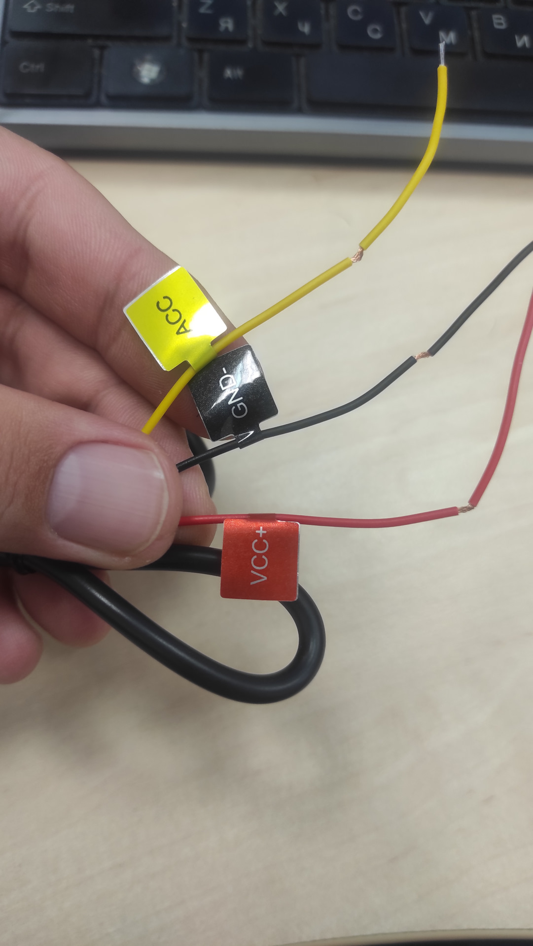

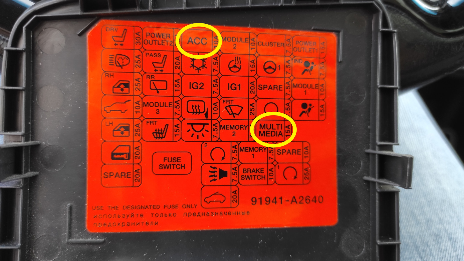

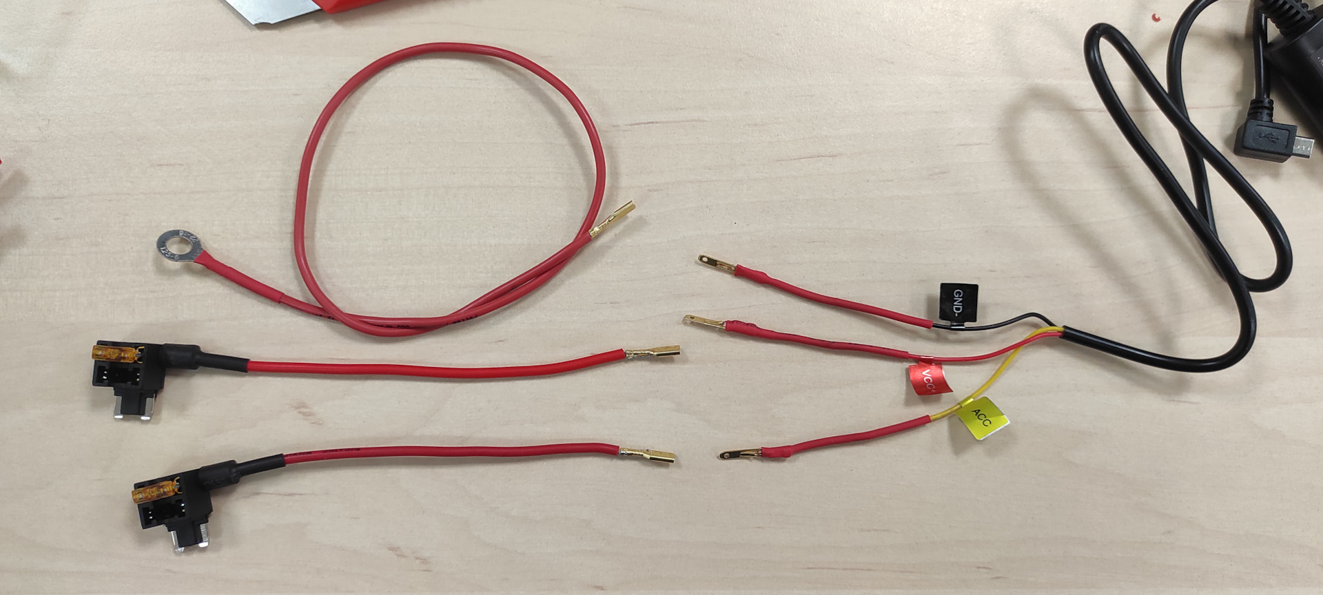

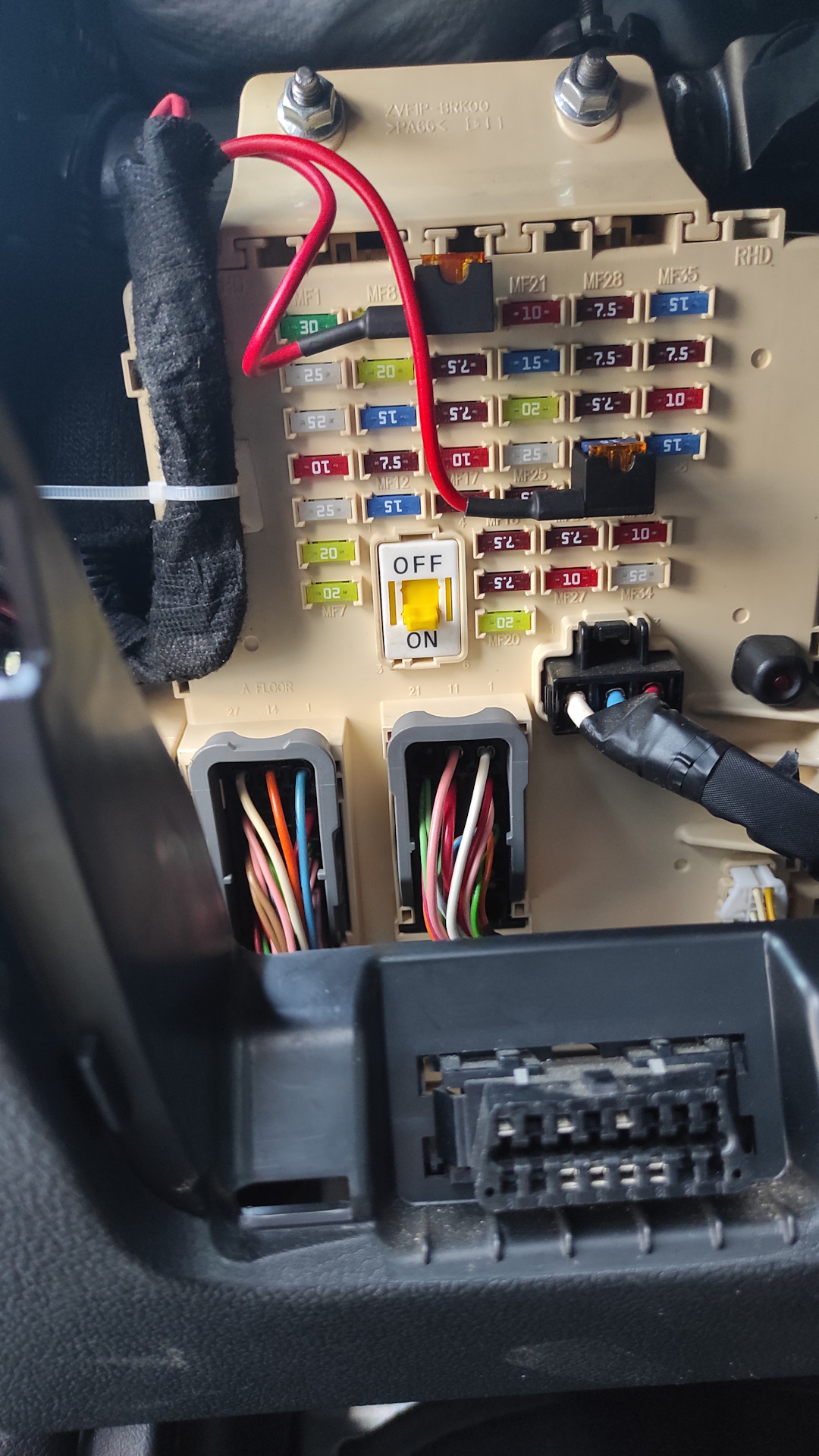

GND- закрепил на металлический каркас панели там же в монтажном блоке

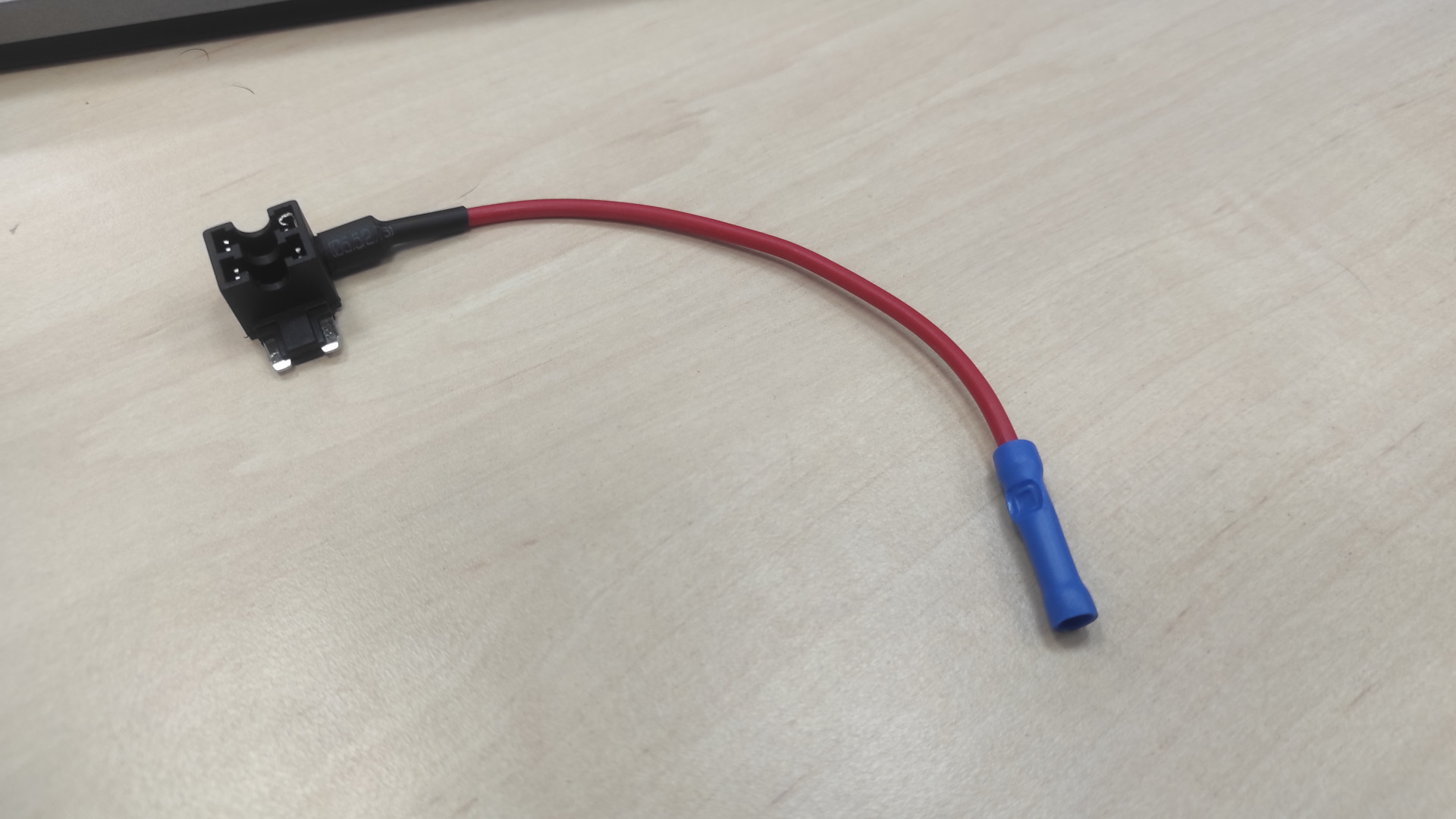

АСС — подключил в место предохранителя АСС
VCC+ "постоянный плюс" подключил в место предохранителя мультимедии и салонных часов

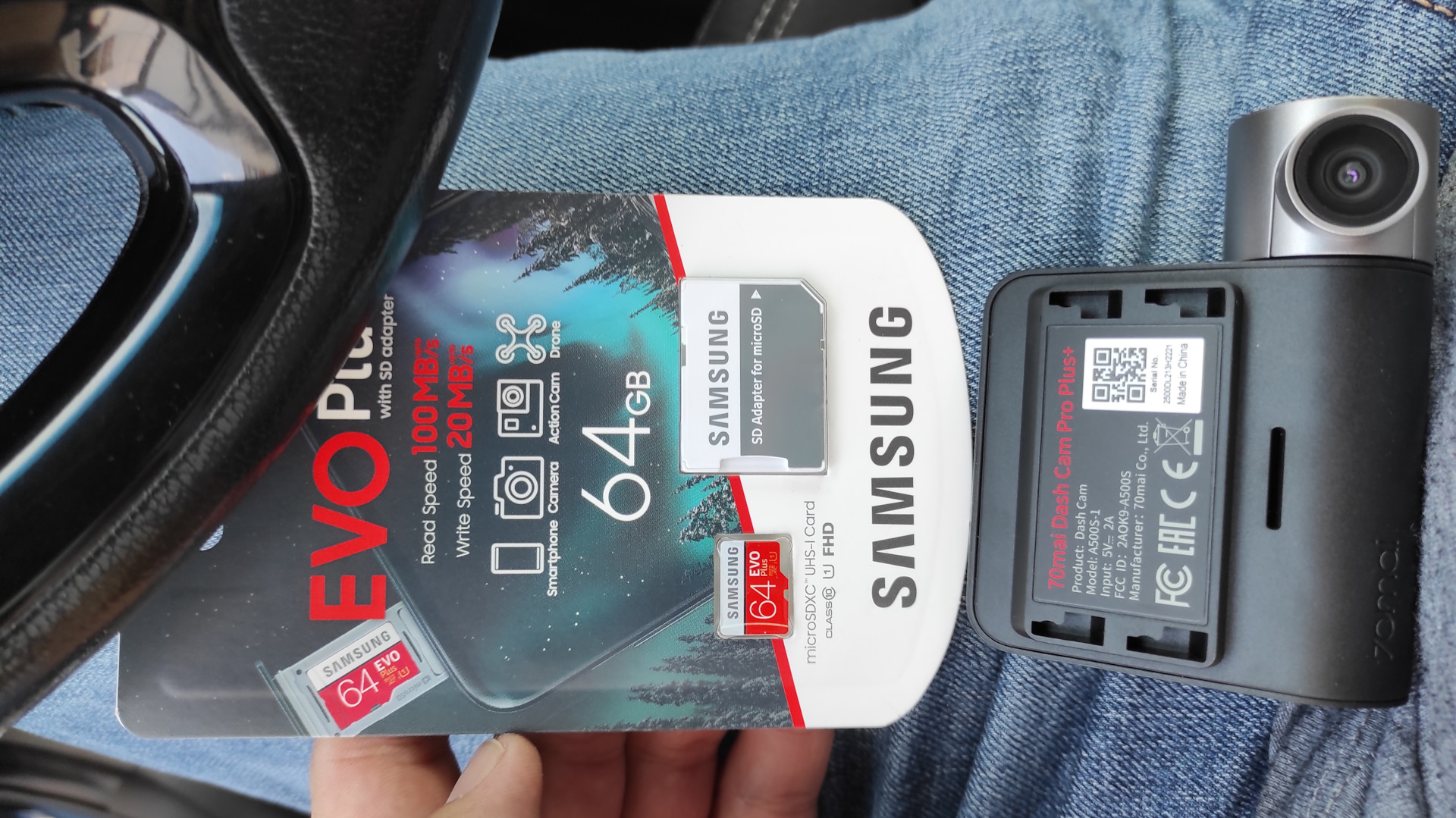

Регистратор брал 70mai Dash Cam Pro Plus + ( 70mai A500S ) + штатный блок для записи в режиме парковки. Регик заказывал на алике с доставкой из России, с купонами вышел около 7к.
Очень удобно, что все записи с обоих камер возможно просмотреть прямо с телефона и загрузить в телефон через Wi-Fi, подключившись к регистратору через штатное приложение 70 mai (на 4PDA есть отдельные темы по этому регику), причем аварийное, обычное и парковочное видео сохраняет в разные папки.
Смотрим фото.

Не подскажешь, как снимал обшивку стойки? Никак не могу отсоединить зелёные фиксаторы, не пойму как, ломать не хочется.
в Записи есть фото, зеленый фиксатор надо зажать и по оси крутануть. Смотри фотки, поймешь.

Здравствуйте, а подскажите с шелкографии на стекле не отваливается регик?
Приветствую. да нет, не отваливается, как приклеил, так и висит.
Статическую пленку клеили? Или без нее?
Без нее.
Добрый вечер. Расскажи поподородней именно про заднюю камеру, как ты её дотянул назад.
Доброго дня, я правильно понимаю что ты провод для задней камеры провел не по под потолком а по низу?
Привет! вывел через резиновые уплотнителей дверей сверху.

Привет. На первый ceed sw 2008 также подключать 70 mai a800s? Спасибо . Обязательно ли заморачиваться и прошивать с 4pda?раздваиватель формата mini заказывать ? И под какой диаметр для подключения ( чтобы бюпол болт к корпусу прикрутить ) земли брать "шайбу" с проводом ?
А что это на последнем фото за выключатель такой? У меня такого нет.
Общий) не забывай, у меня ceed JD )

Тоже купил такой провод. Можно просто на ножки предохранителей намотать? Нет разветвителей предохранителя
Да вообще можно все что, угодно, но я бы не рекомендовал. Неисправности и пожары — основная причина плохого соединения.
Ок, буду ждать с АлиЭкспресс их)
На сколько преды должны быть? Массу сам делал:? И переходник для двух предов должен быть микро?
я взял по 5 А на регик, про массу писал — закрепил под панелью на болтик к кузову. Переходник идет под 2 преда — один на основное присоединение, второй на регик.
