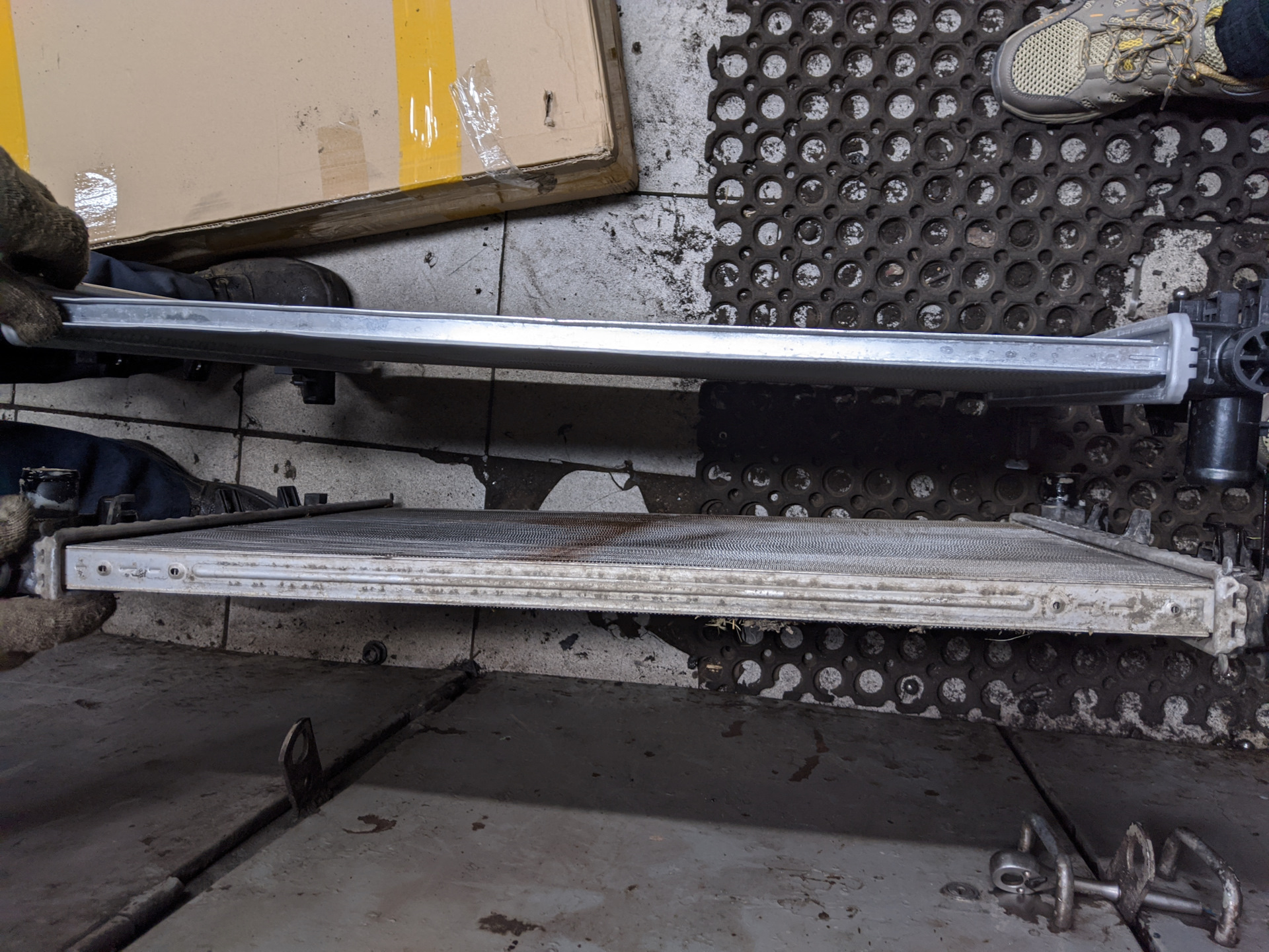

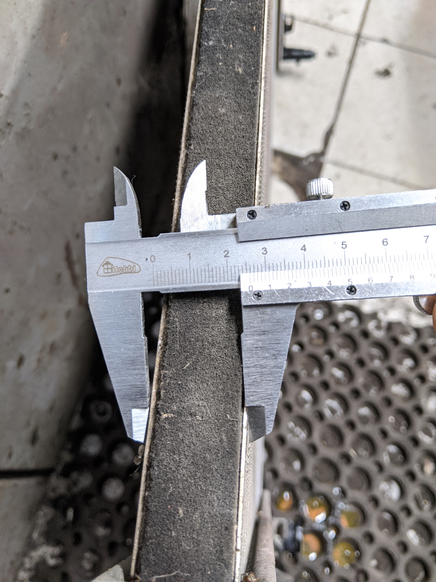

Потёк радиатор охлаждения задался поиском оного искал по номеру 1301100XKZ36A цены от 3600₽ до 25000₽ гарантии нигде нет что оригинал придёт нашел два аналога это luzar lrc3008 и sat st100003 но у них есть отличие от оригинала это толщина 24мм против 26мм и количество трубок 47шт против 62шт на оригинале какой из этих брать не знаю цена одинаковая может у кого-то был опыт приобретения оных или оригинального радиатора помогите ссылкой и опытом

Лузар разве есть? Год назад искал кроме информации на сайте лузар, по факту его не было . В алиекспрессе можешь заказать у Клори продавец. А гарантия кончилась? Нашел откуда течет? У меня по гарантии меняли.
Да есть, у клори он ещё тоньше 16мм вместо 24мм аналогов и 26мм оригинала, да машине 4года, где то с верху посередине капли и снизу с право мокнет усилитель
sergsergsergserg
Сегодня буду лузар осматривать когда привезут погляжу как качество
Родной радиатор мягкий. У Клори родной по размерам, в свое время мерил, сравнивал старый у меня совпал по всем размерам с Клори. Лузар по идее наш должен быть пожестче. Рамки нет у родного он гнется пальцами
sergsergsergserg
Клори нах. Тоже радиатор потёк после зимы, заказал у клори и пришёл радиатор на 1 см тоньше, открыл спор деньги почти все вернули.
Лучше лузар, однозначно.
Лузар хорош только тем что его делают у нас. но в живую я его не видел еще ни разу. на фото на сайте явно от балды вставили фотку
возможно, но оригинал толщина радиатора 26мм ~ 24500₽, лузар толщина ~ 24 мм — ~5000₽, клори толщина 16 мм ~6000₽ (на фото оригинал)
лучше тогда лузар
Потёк в каком месте?
