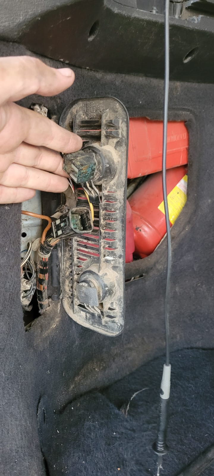

Окислились контакты фишки. Из за этого, как выяснилось, давненько пропала подсветка в багажнике (сгнил один контакт). Перепаял провод на подсветку — она заработала. (Возможно, суть вышеуказанной ошибки кроется в окислении других контактов этой фишки. Буду разбираться дальше)
Ошибка P0571 указывает на наличие проблемы, связанной с выключателем, который отключает систему поддержания скорости (круиз-контроль) при нажатии на педаль тормоза. (информация из интернета). Сама ошибка появляется, если ехать с одной скоростью (к примеру — 59 км/ч) около 5-10 секунд непрерывно. Вот не пойму только…откуда ноги растут у этой ошибки, если у меня нет круиз-контроля? Может кто сталкивался с подобным? Куда копать?

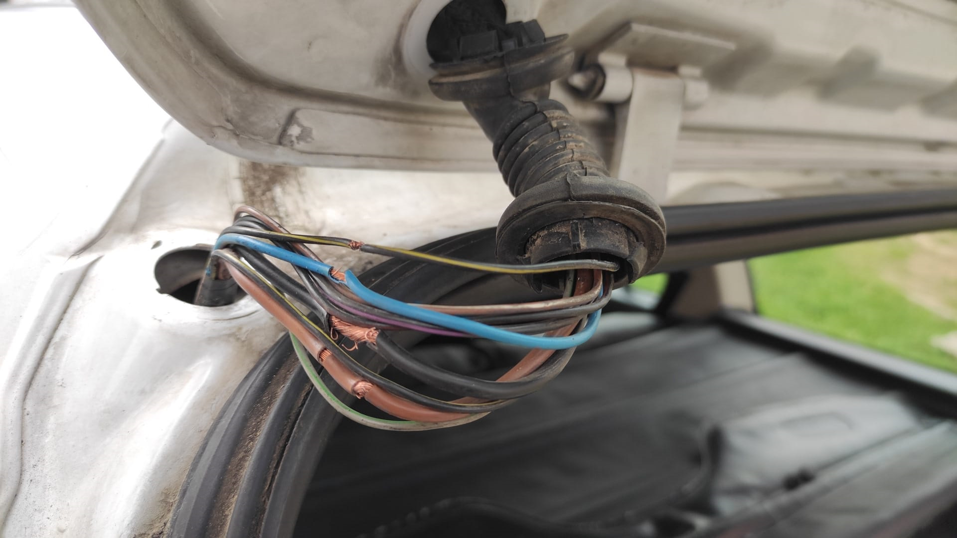

(7 мес. назад) Вот такая картина в гофре наблюдалась…обрадовался уже, думал в этом и будет причина ошибки…но не тут то было. Заизолировал всю проводку, но ничего не поменялось.
Эта ошибка говорит о неисправности выключателя стоп-сигналов в целом, без привязки к круиз-контролю. Либо о сгоревших лампах стоп-сигналов. Запишется в память эта ошибка если сгорели обе лампы стоп-сигналов. Либо если вместо ламп накаливания стоят светодиодные лампы без обманок
Стоят обычные лампы накаливания… Всё работает. Попробую как нибудь заменить все на новые. У меня возник только один раз вопрос по светодиодной лампе на крышке багажника (вверху за стеклом). Как то друг ехал за мной на своей машине и сказал мне потом, что вот эта светодиодная лампа на крышке мигает периодически
Тогда проблема в тех краях. В лягушке две пары контактов — одна пара нормально замкнутая, вторая пара нормально разомкнутая. Эбу постоянно следит за состоянием контактов. Если оно не соответствует его ожиданиям, то зажигается ошибка. В гофре 5 двери часто у проводов нарушается изоляция. Если там что-то между собой замыкает, то возможно мигание стоп сигнала, теоретически. Так что я бы проверил провода в гофре
