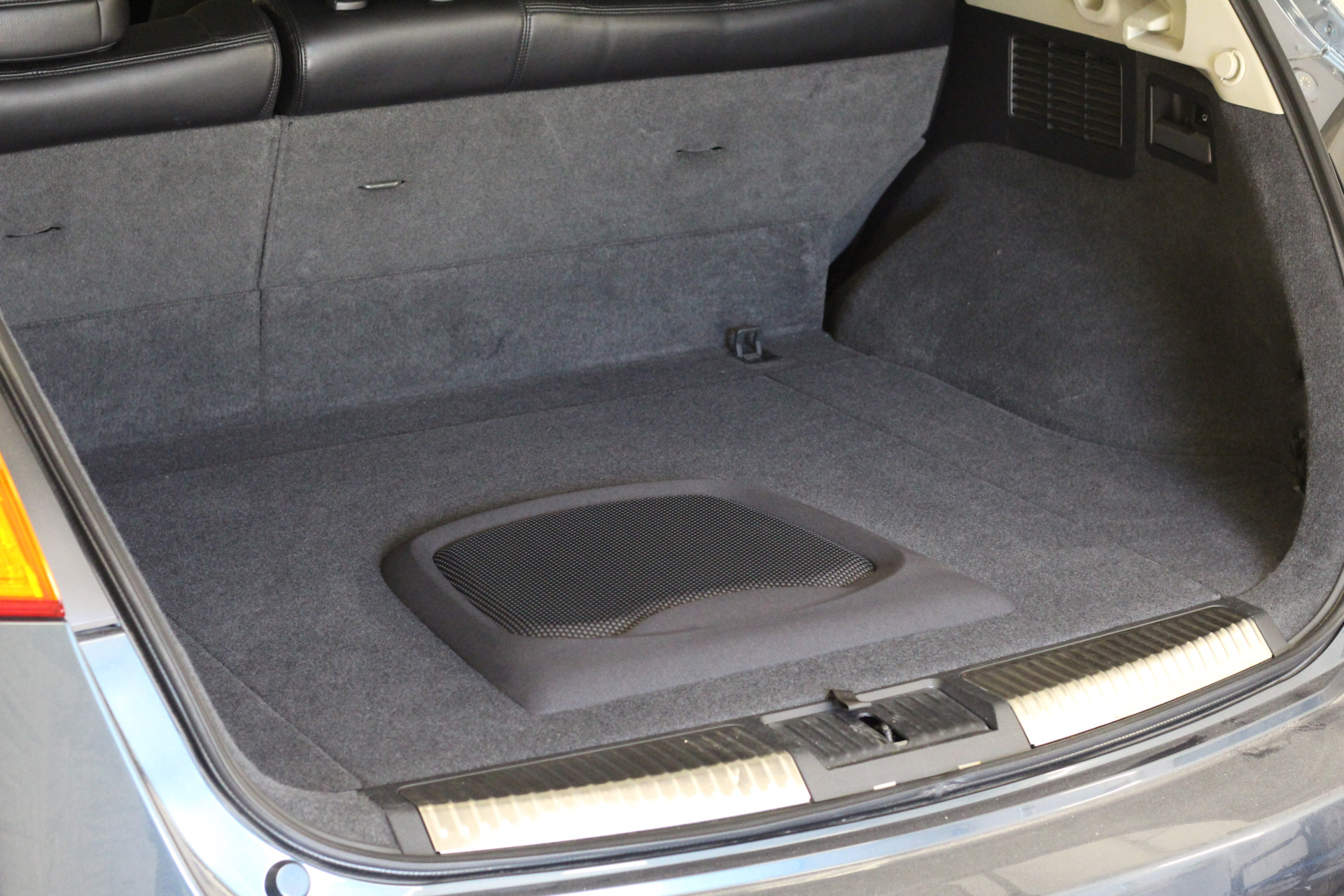

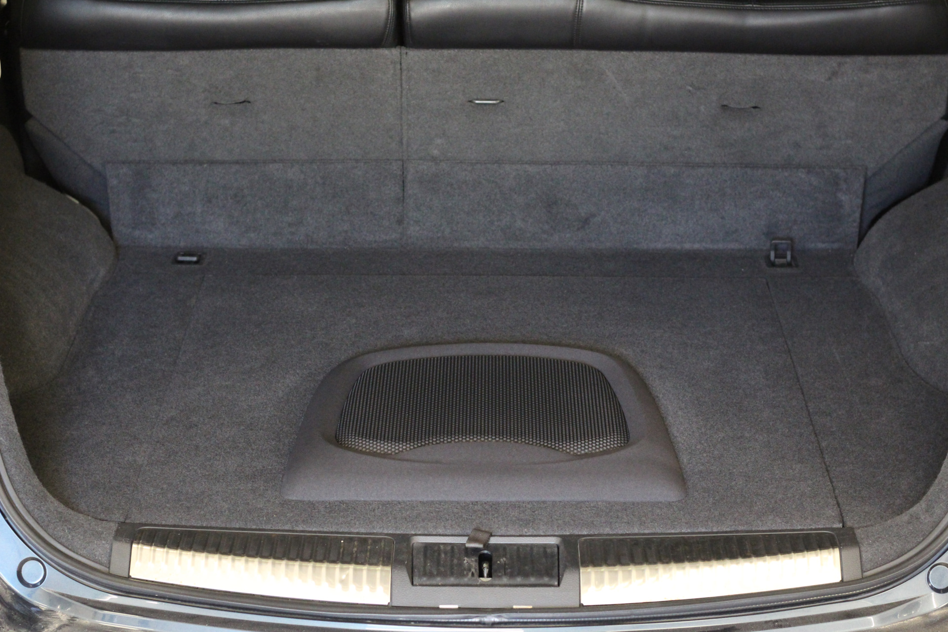

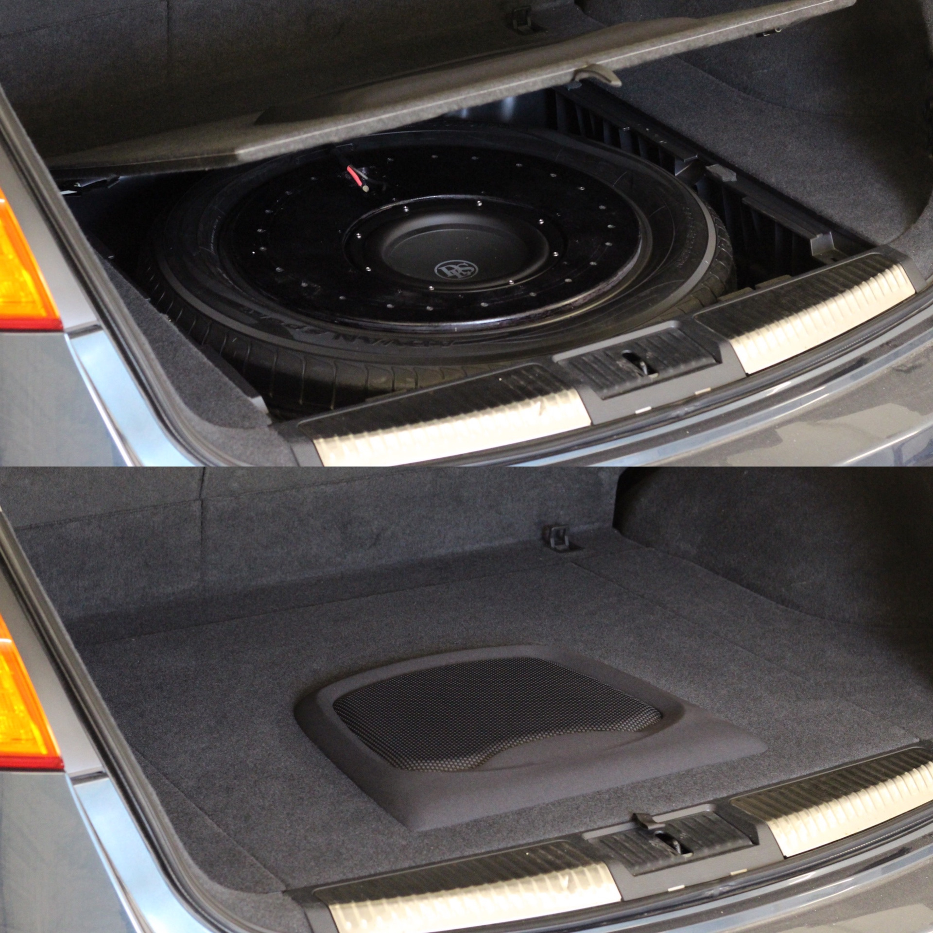

Динамик DLS RCW10, играет от усилителя Kicx Angry Ant 1.1000 — компактная, доступная и эффективная связка (хоть и предвзятая в отношении усилителя…)

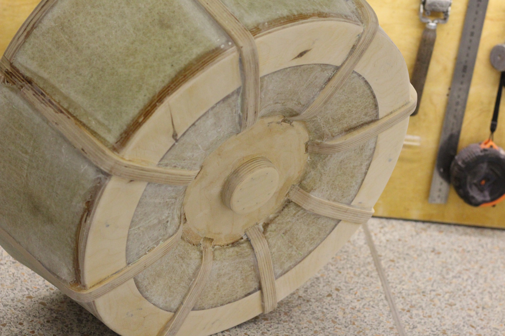

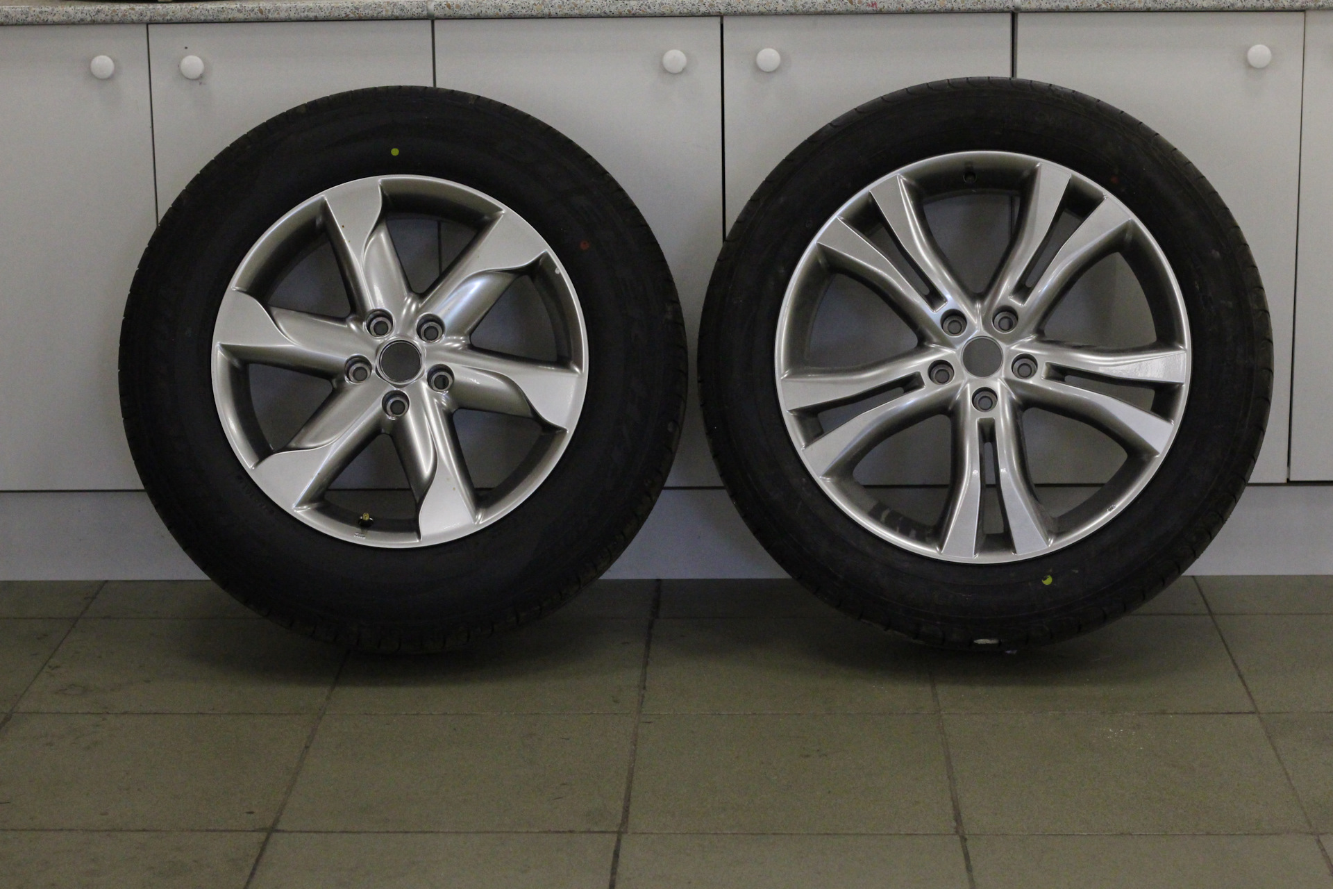

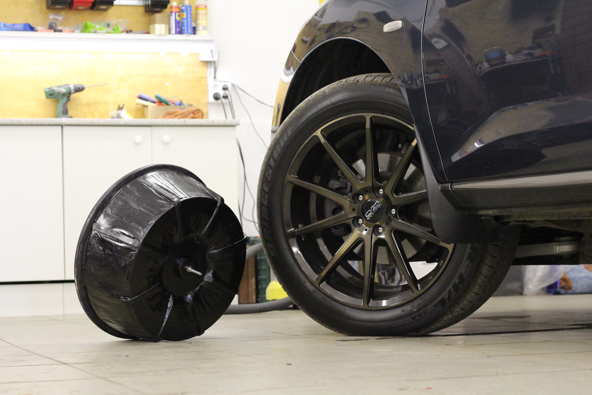

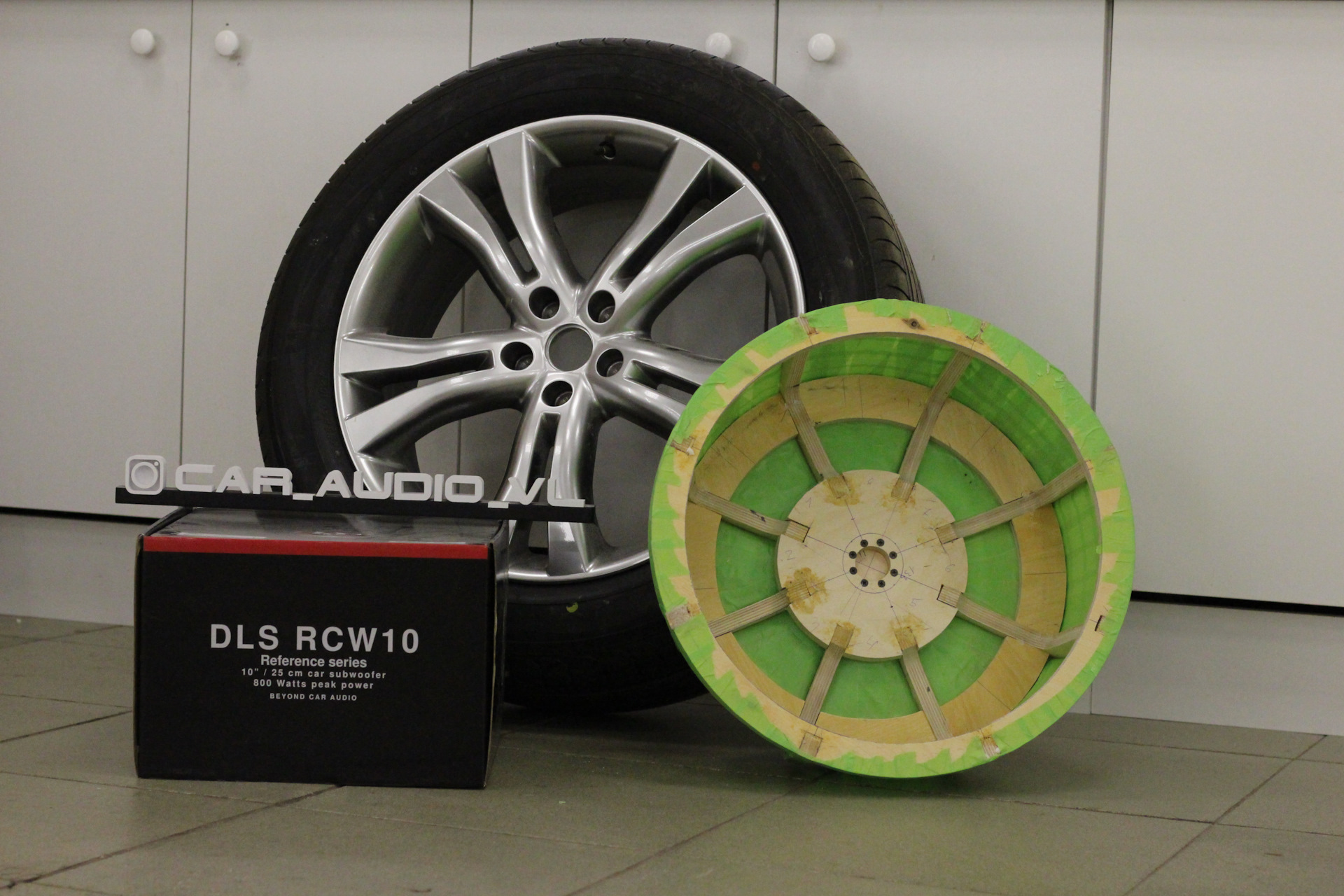

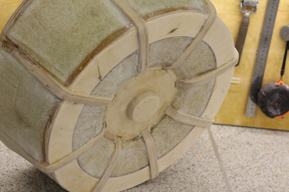

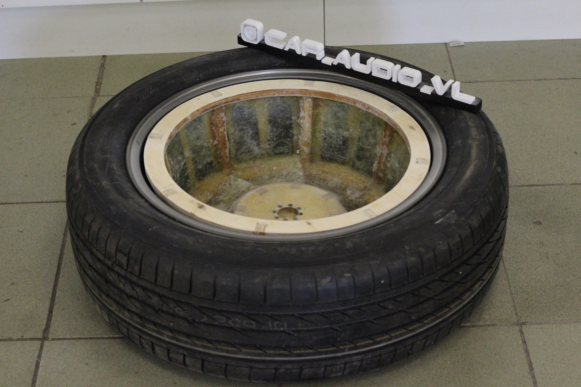

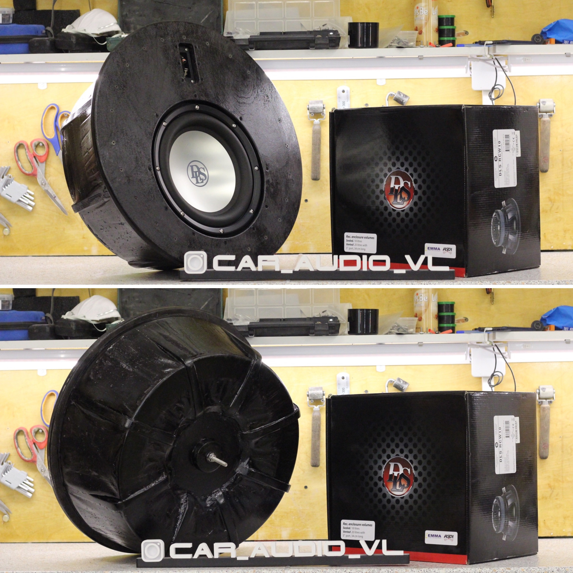

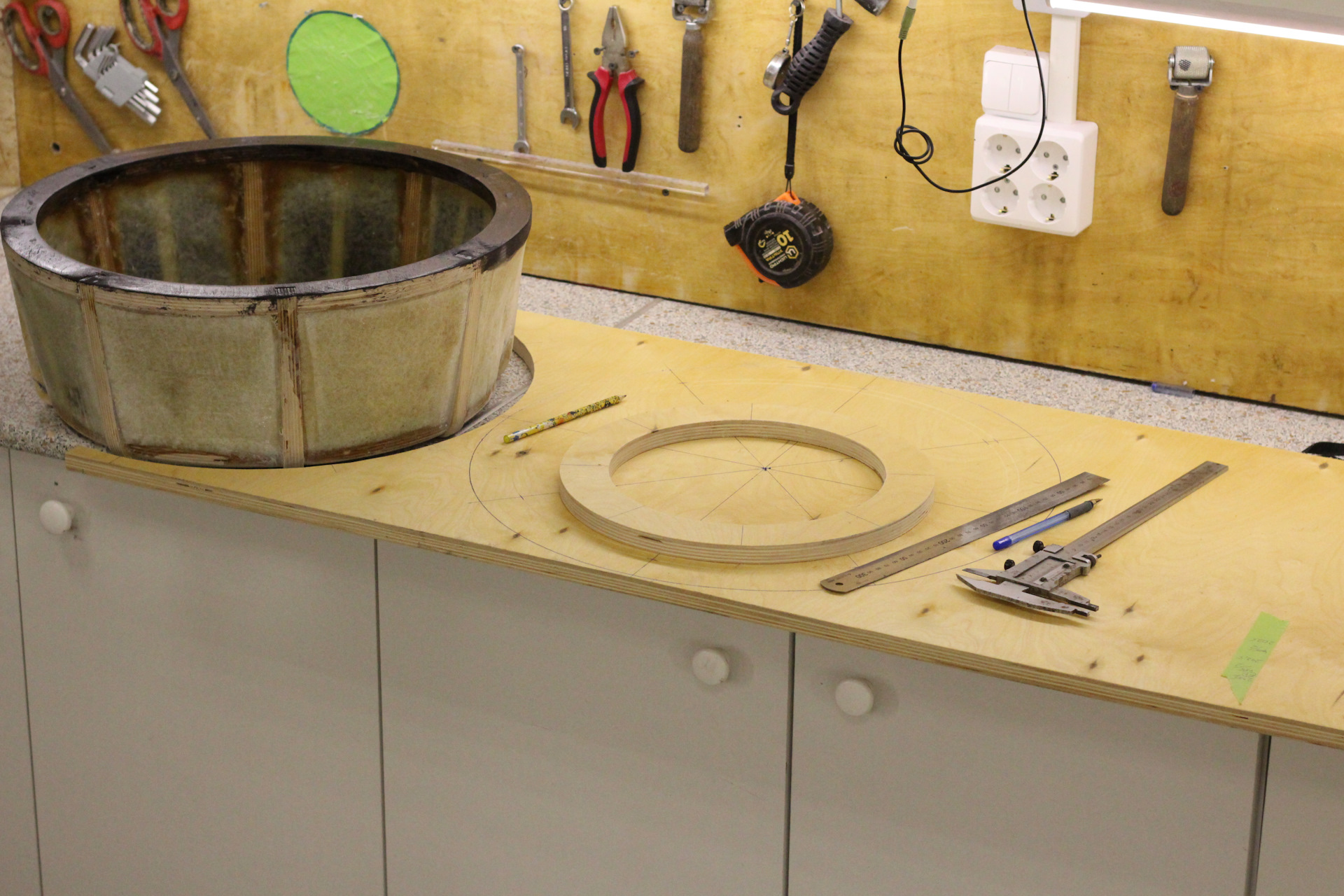

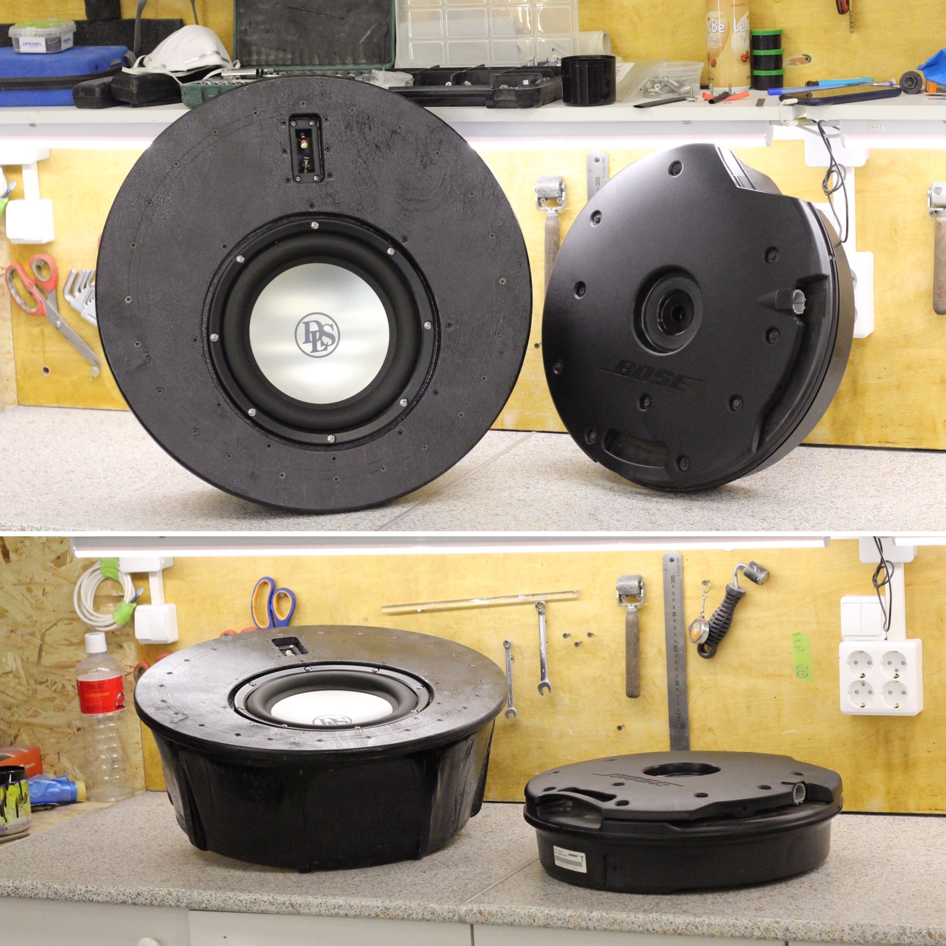

На этот раз реализована идея корпуса в запасном колесе увеличенного штатного размера: 235\55R20, и по гибридной технологии получаем 22 литра объема.

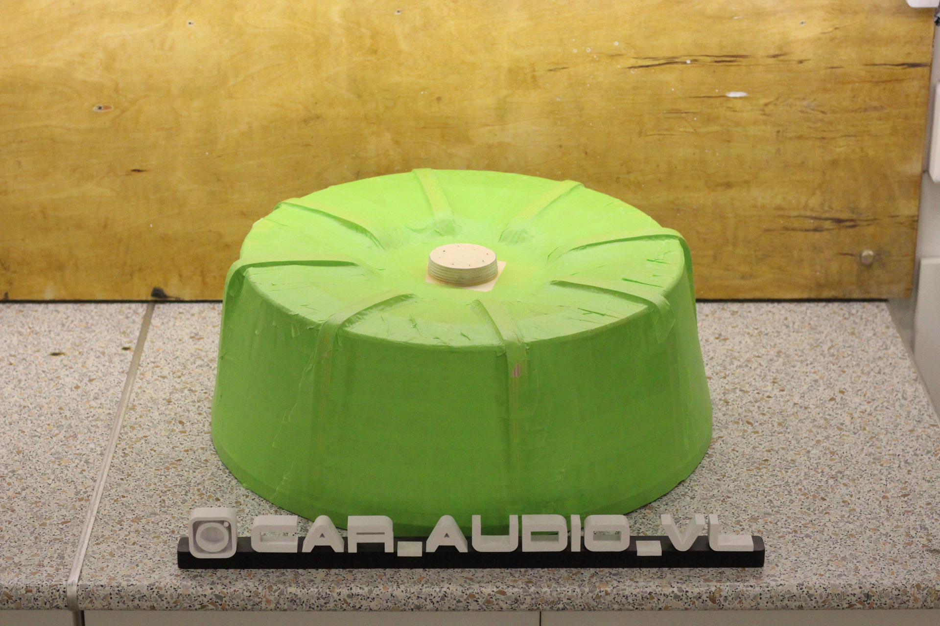

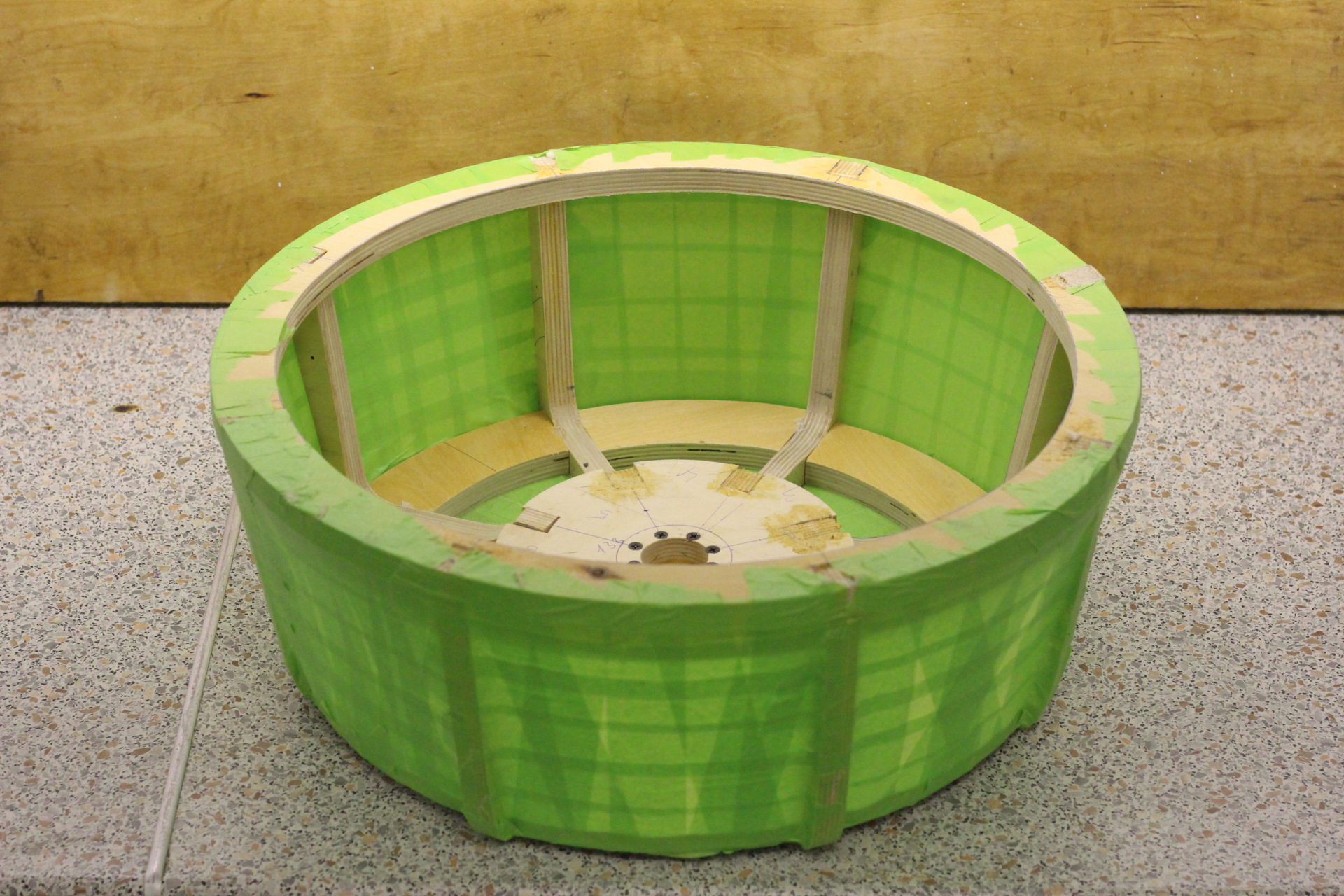

Суть технологии:

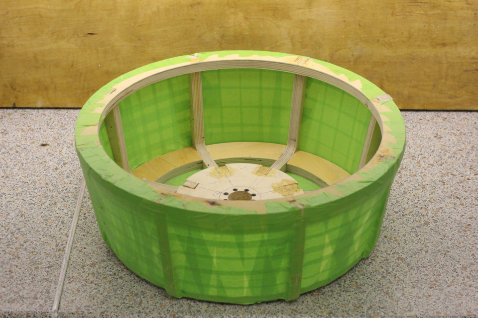

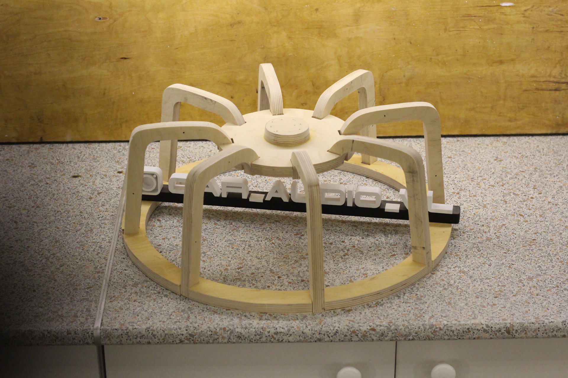

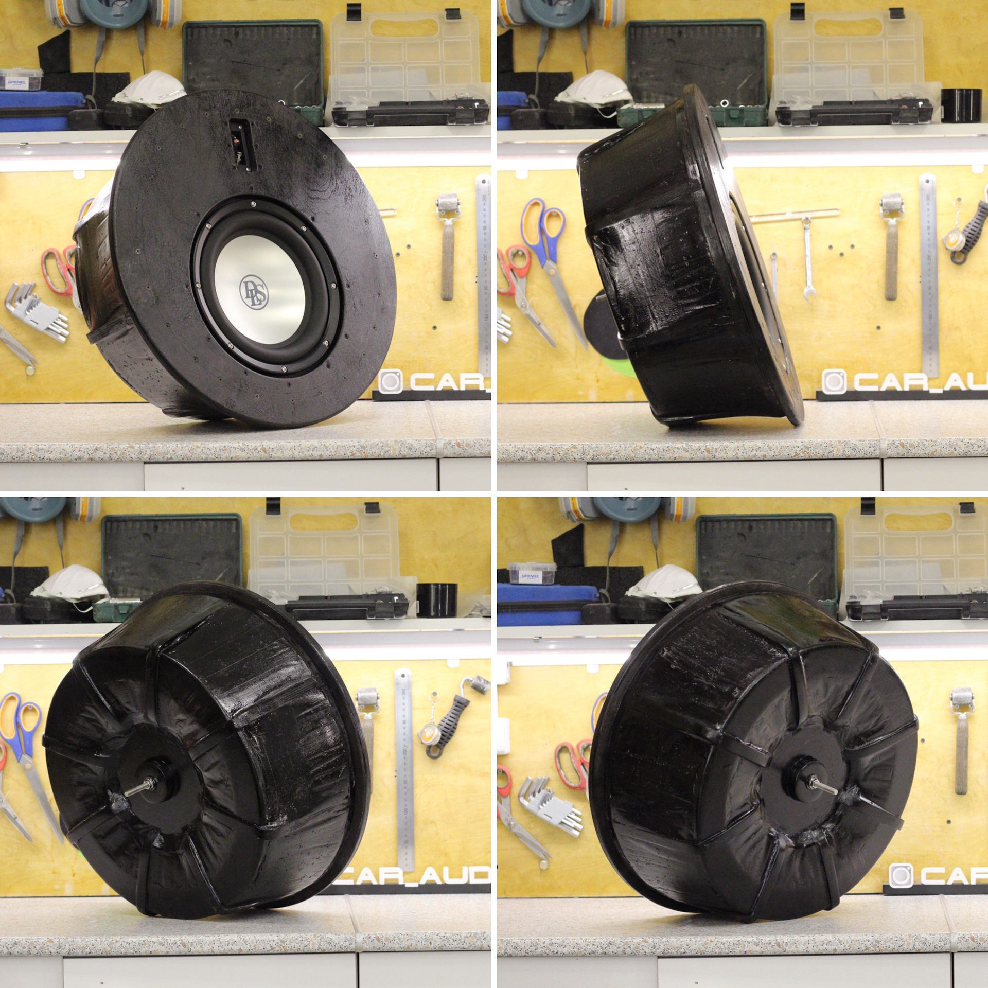

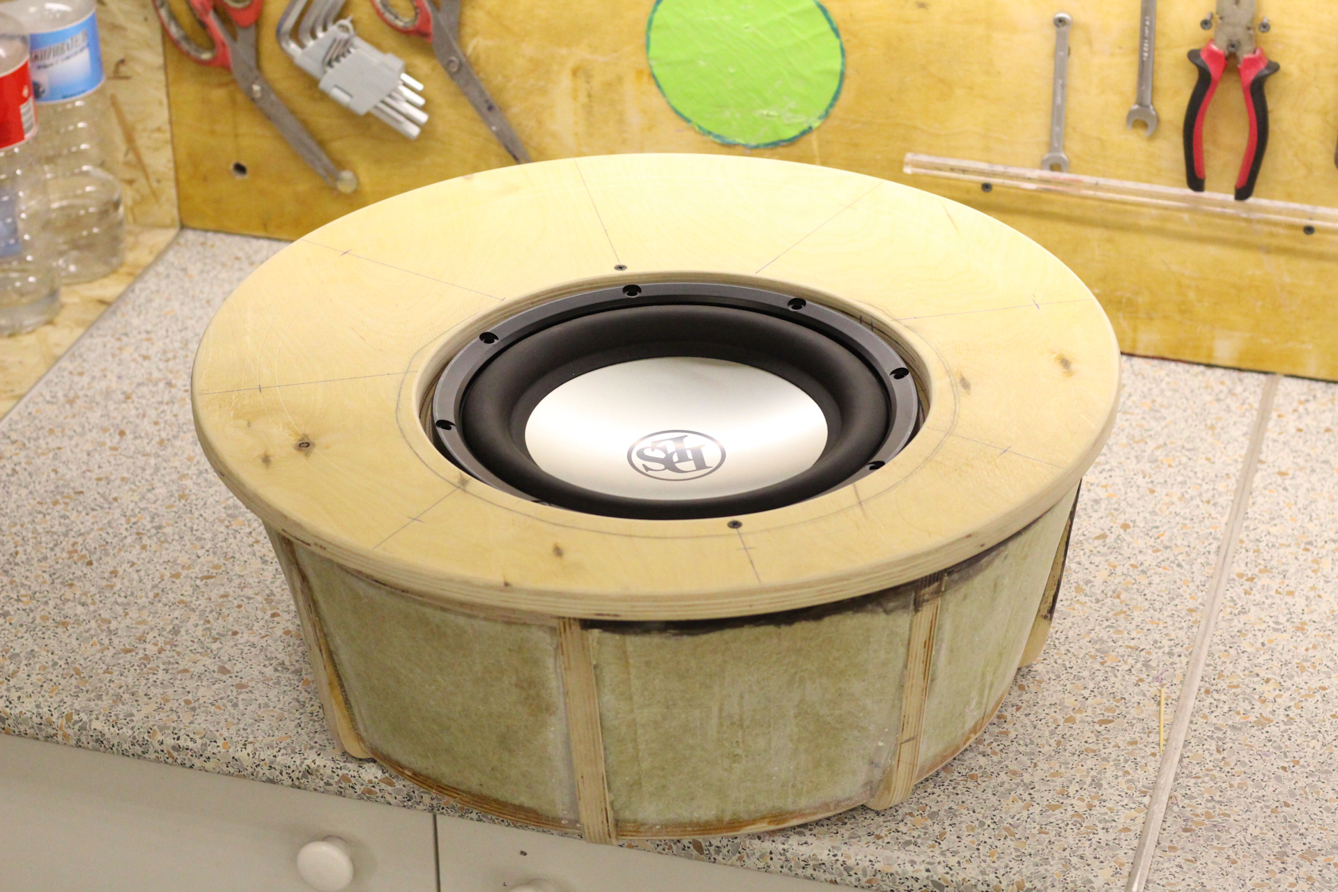

— Из фанеры собран некий каркас, очень похожий на корзину динамика;

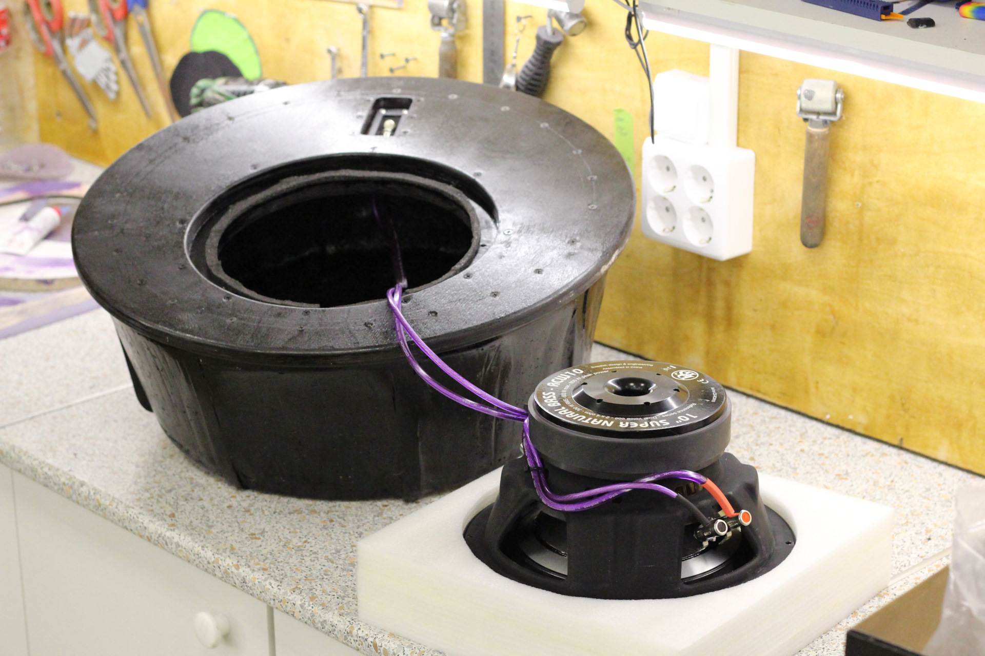

— Скотчем сделана опалубка, заполнено пространство стеклопластиком и задемпфировано между слоями;
— Сверху накрыто площадкой с монтажным отверстием (предусмотрена замена динамика на разные модели);
— Тип крепления: проверенный болт М10, статично торчащий из корпуса. Вращаем корпус — затягиваем его вместе с колесом, подключаем провода.

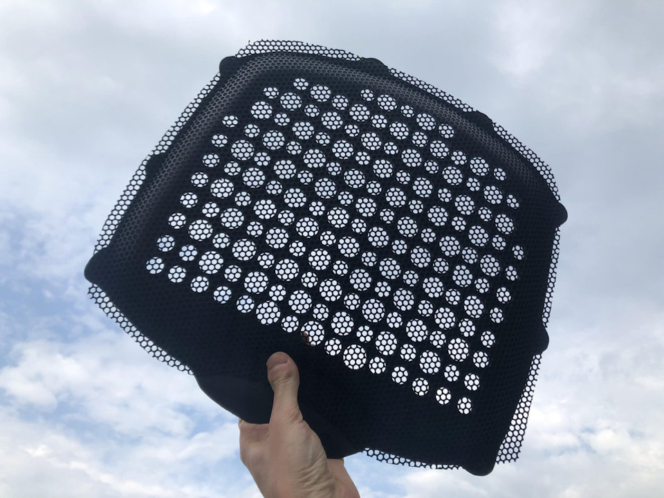

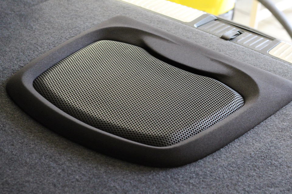

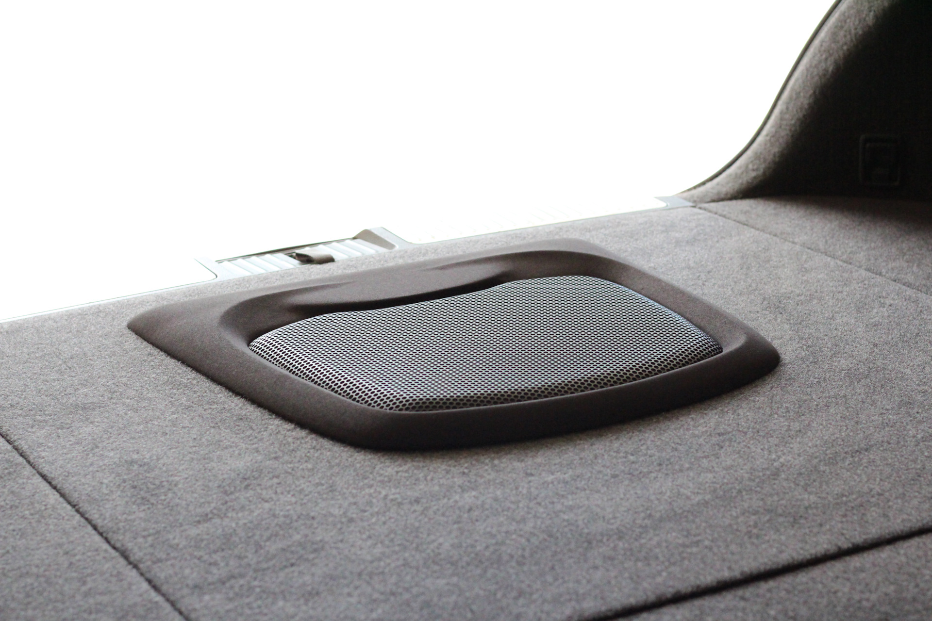

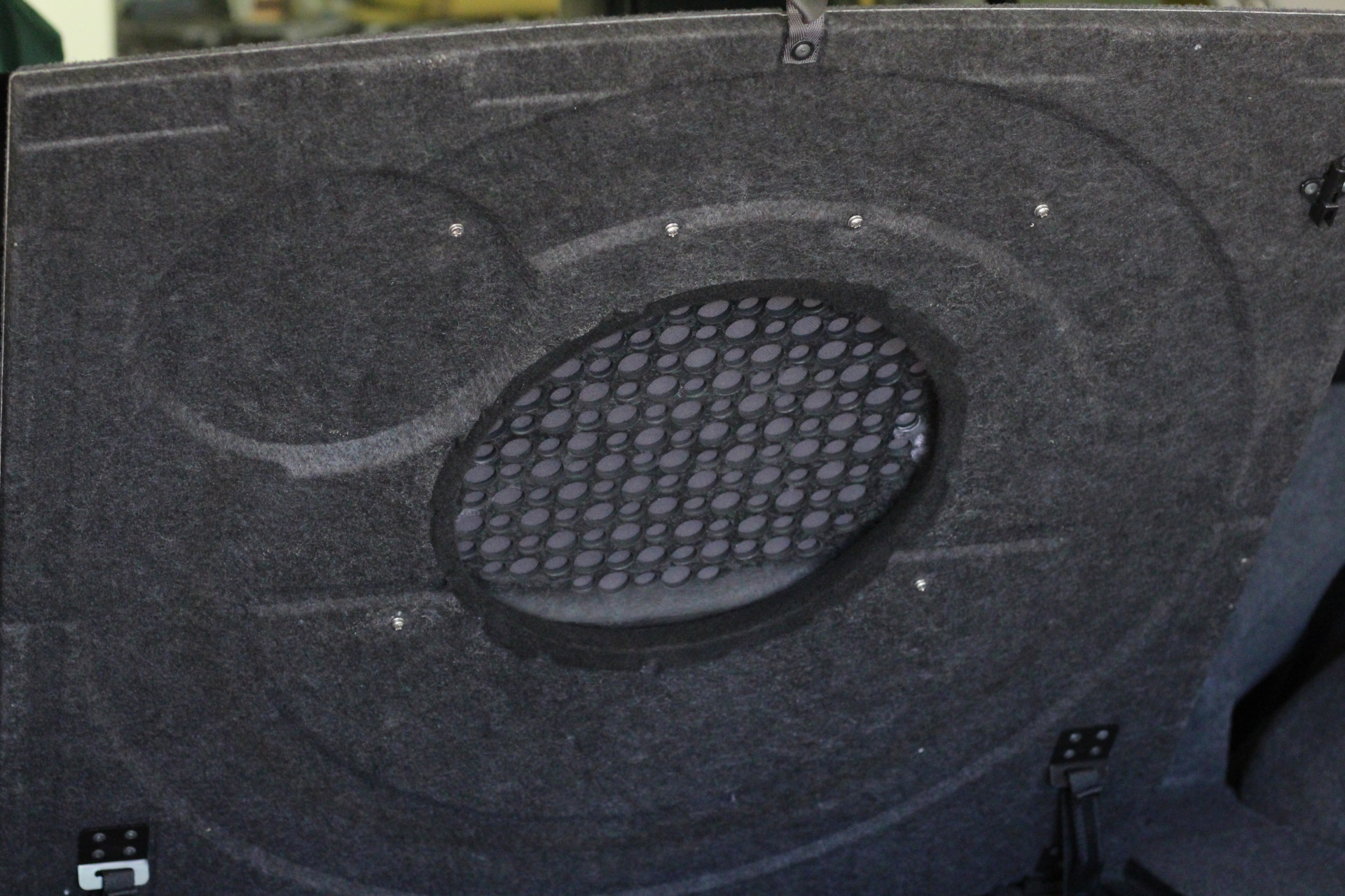

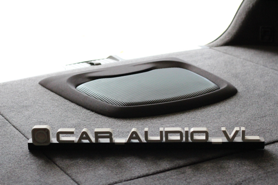

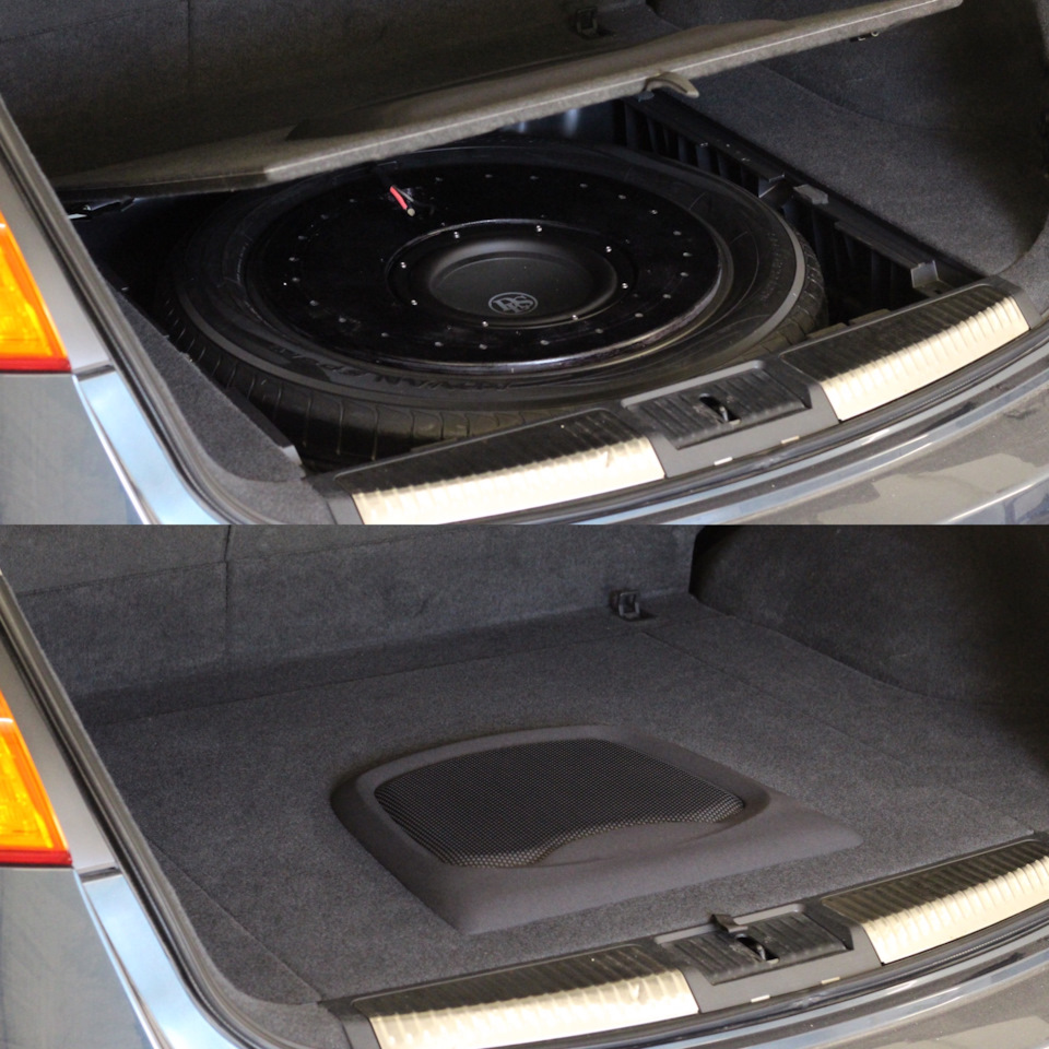

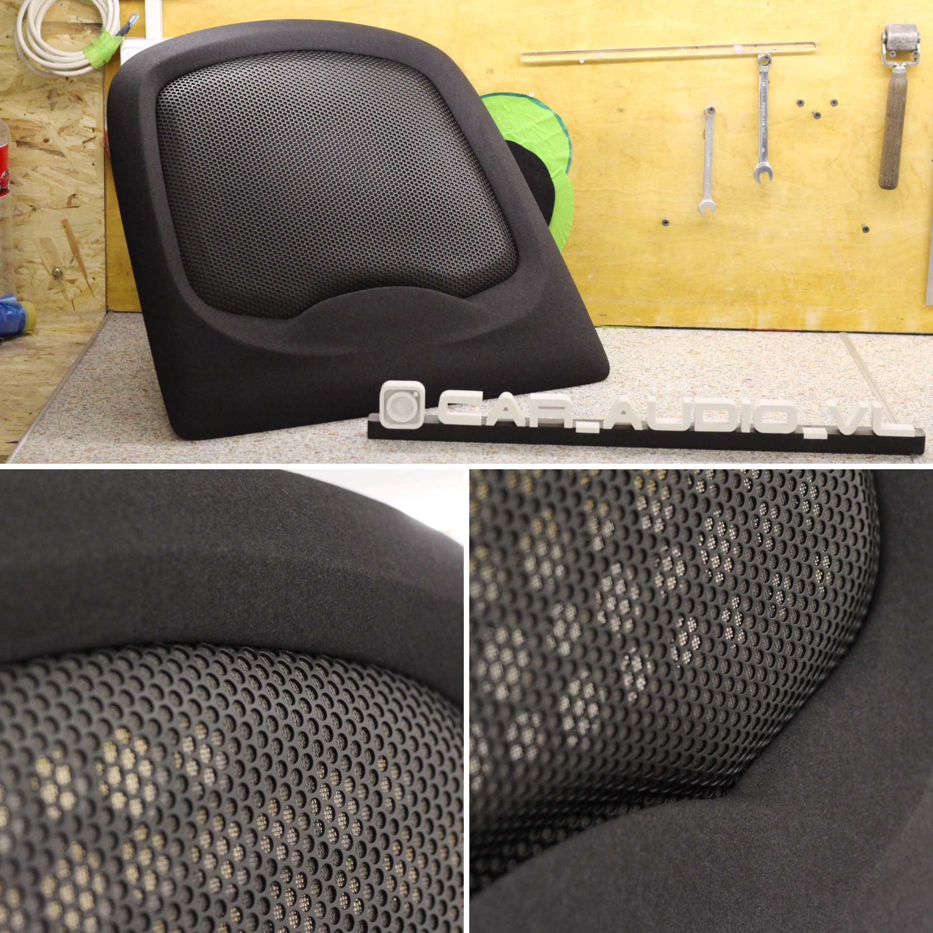

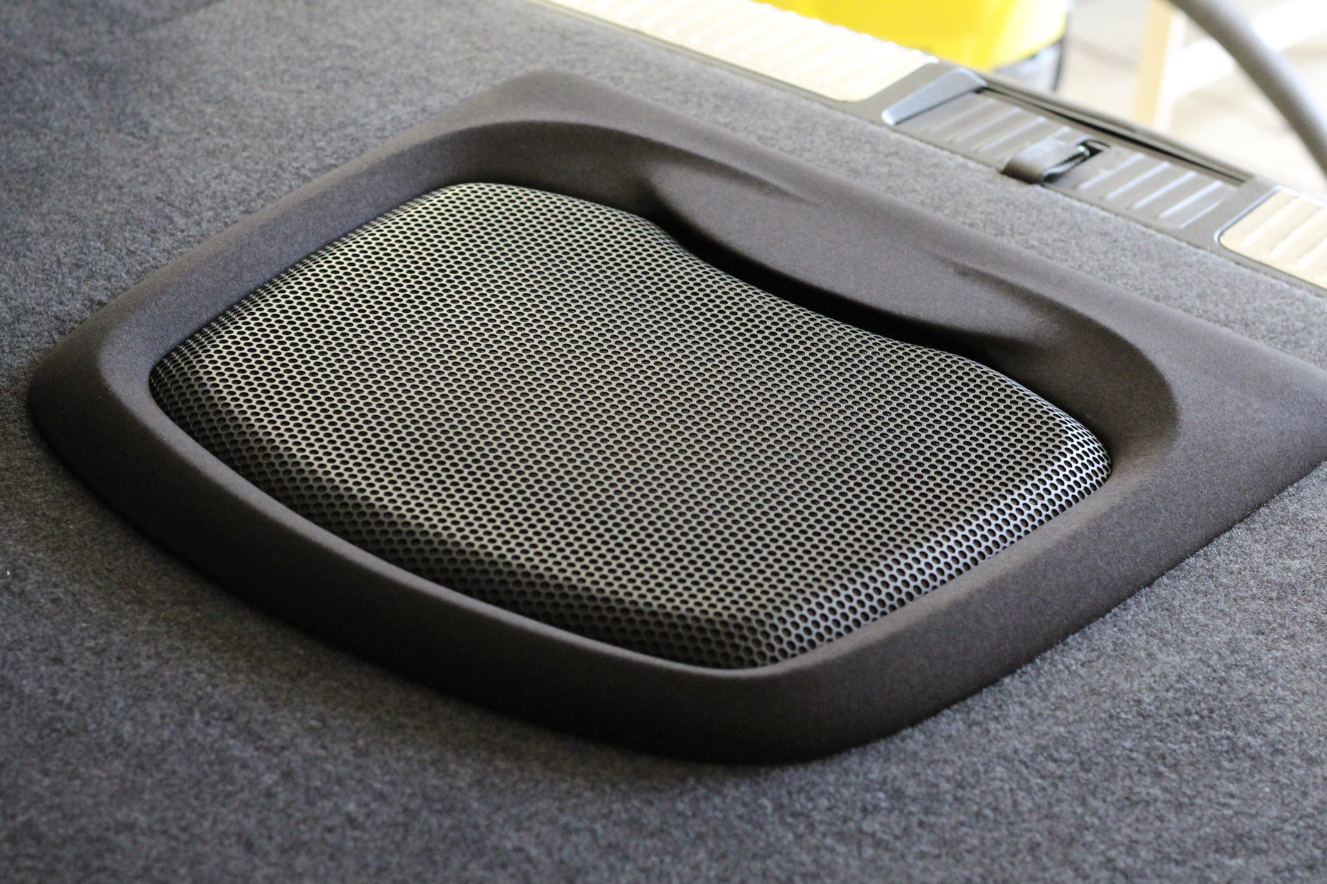

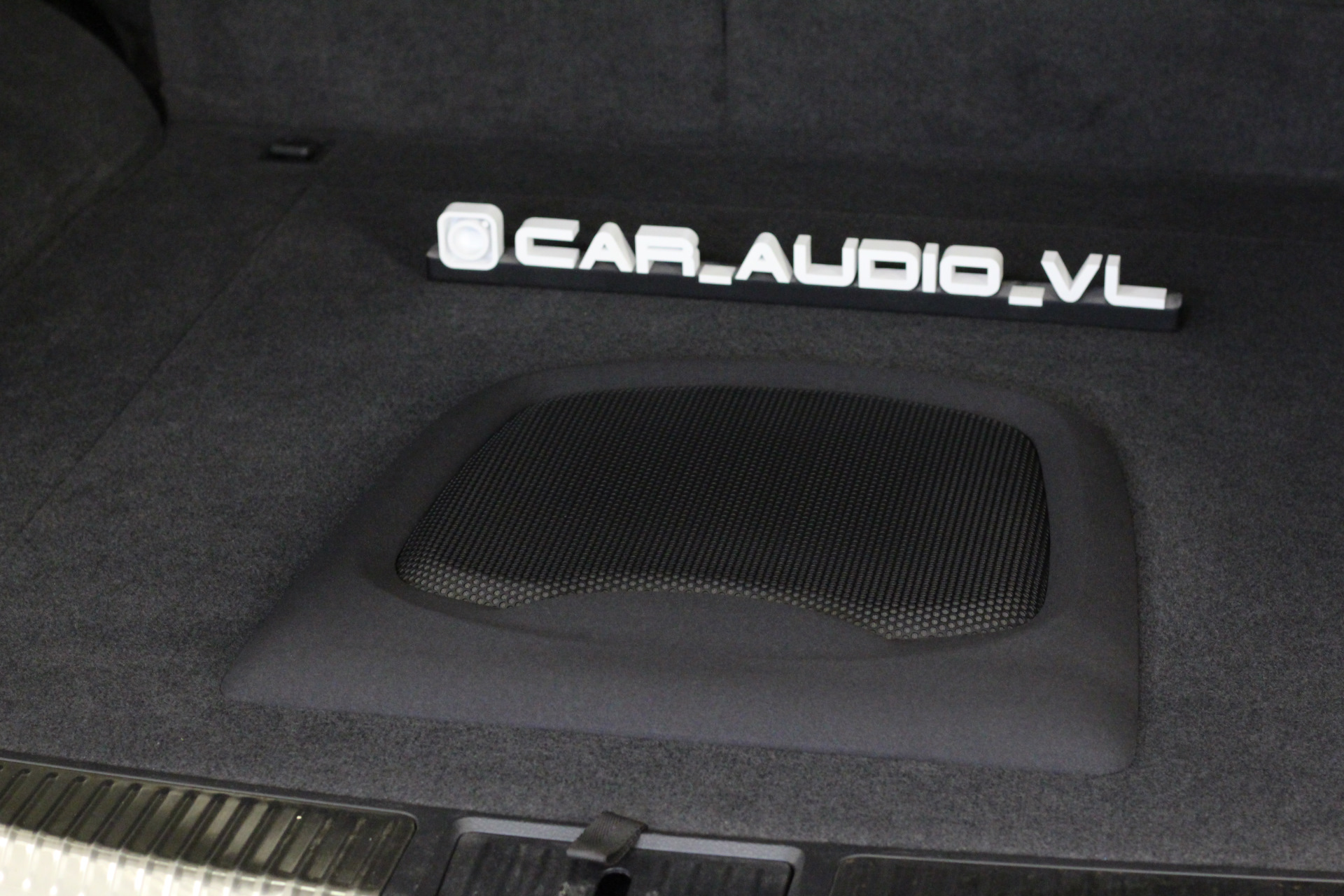

Так же обновил и декоративную составляющую — панель с защитным грилем:
— Доработан крепеж рамки (винтовой)
— Рамка перетянута в замшу;
— Гриль покрашен матовой краской.
Теперь музыка с мяском! При этом всё практично, эргономично и красиво.

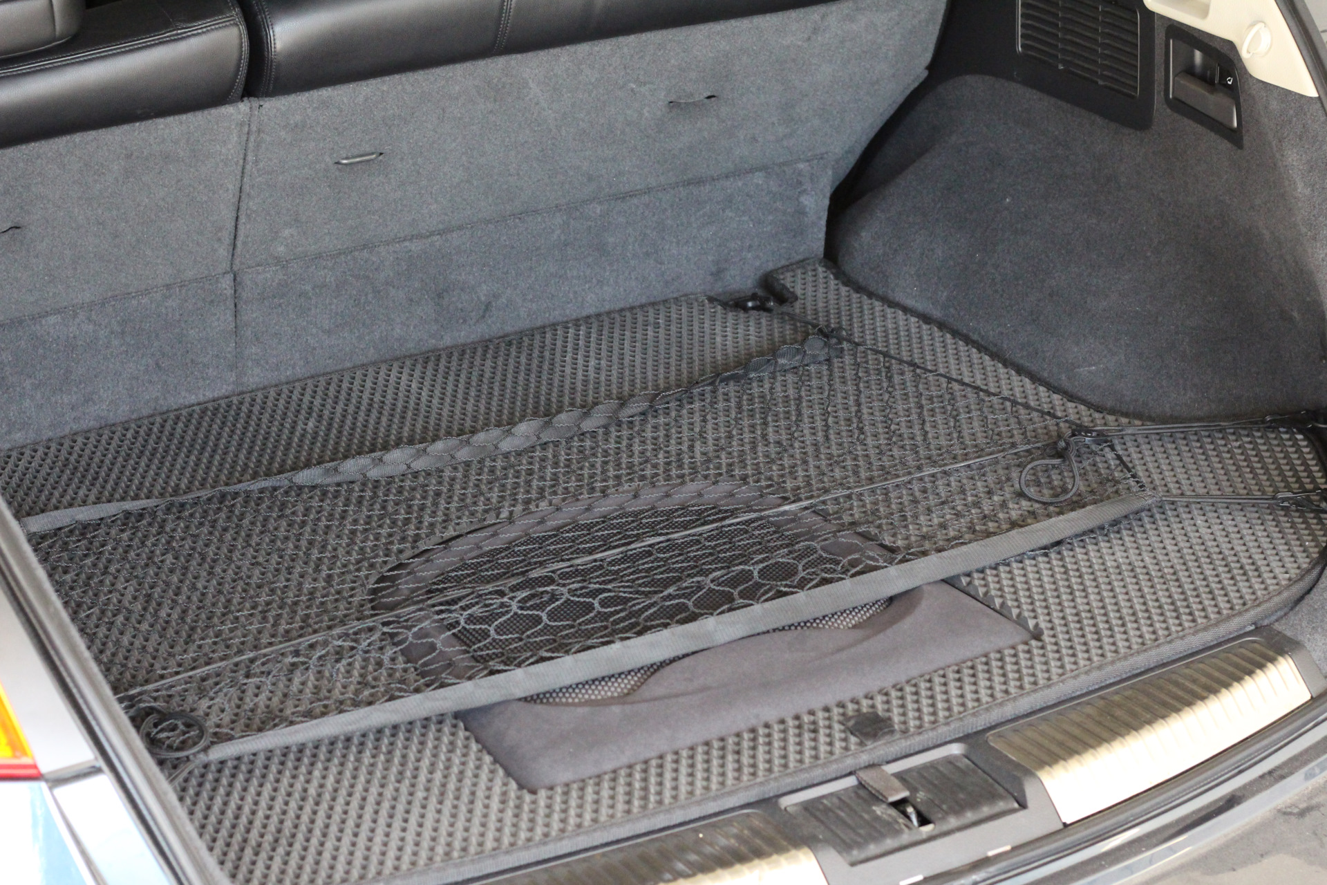

222й. Жаль только ничего увесистого теперь в багажник не положить.
С чего бы?))
Красивую сеточку продавит.
Под сеточкой пластина из стеклопластика, с отверстиями. Толщина пластины такова, что можно встать ногами… А для предотвращения попадания песка/пыли, между сеткой и пластиной натянута акустическая ткань. Эдакий тройной сэндвич, от всех недугов;)
