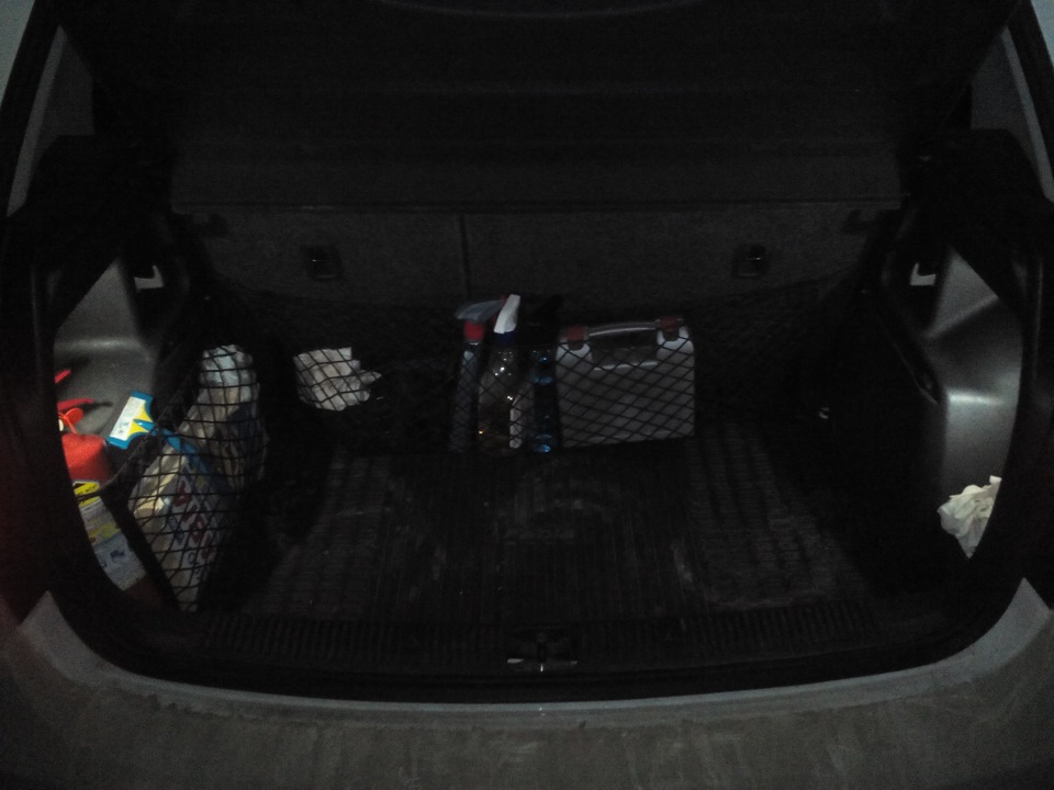

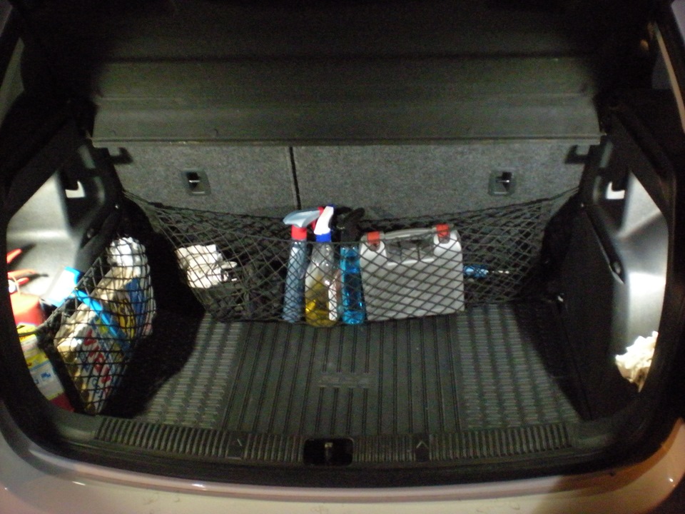

Я никак не могу смириться с наличием всё ещё приличного количества ламп накаливания в машине где-либо, кроме фар. И постоянно нахожу себе новый геморрой повод чего-то наковырять в машине. Вот и в этот раз снова речь пойдет о смене родного тусклого света в багажнике.
Я уже пробовал сделать свет в багажнике с помощью диодных лент. Теперь решил делать без бросающегося в глаза "колхоза" — заменить родной плафон и добавить симметрично ему ещё один. За основу были взяты штатные LED-плафоны подсветки салона от AUDI. Номера деталей подсказал nick-ff, большое спасибо за помощь!
Итак, список деталей:
8J0 947 409 A — фонарь (2 шт.),
4B0 971 832 — разъем для подключения фонаря, т.к. старый не подходит (2 шт.),
000 979 009 E — провода с пинами к новым разъемам (2 шт.),
кусок электрического шнура в двойной изоляции от бытового светильника (что под рукой было).
Гнездо для плафона справа вырезал строительным ножом (чуть было дремель не купил). Провод протянул по нижней кромке багажника, предварительно сняв уплотнительную резинку. Старый разъем снимать не стал, подключил в него — он на защёлках, легко раскрывается, концы проводов уложил рядом со старыми пинами и защелкнул. Подсветка выглядит как заводская, хотя "колхоз" может быть ярче. В любом случае, было гораздо хуже.
Кстати, при подключении обратной полярности плафоны светятся красным — может, врезать ещё несколько в двери и запитать на их открытие?

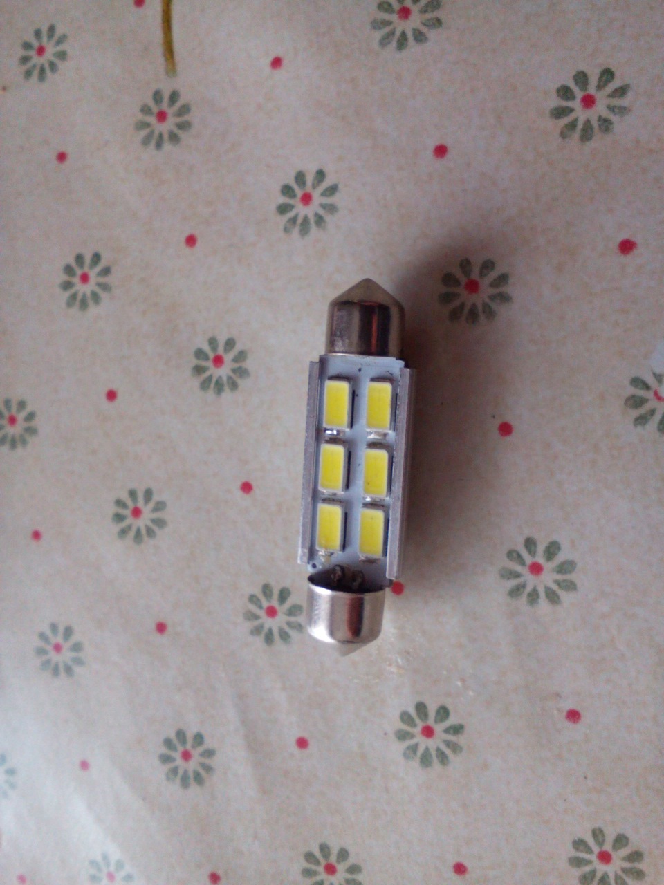

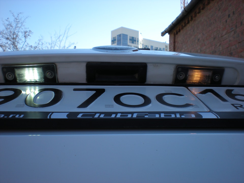

Кроме этого, поэкспериментировал с диодами в подсветку номера — родные лампы уже почернели. Использовал диоды Starled (куплен давно) и Philips (вынул из подсветки салона).
Итог — поставлены Philips — хоть и не такие яркие, но их было у меня 2, и соответствовали размерам посадочных мест. Starled поставлен в салон.
И заодно поставил упор правой передней двери, который почему-то отсутствовал с завода.

Диоды с обманками?
А то я камеру поставил, а второй плафон лампу не менял. В итоге светят по разному.
У меня опрос ламп отключён, обманки не нужны.
Ясно. Значит у Василия буду тоже отключу.
