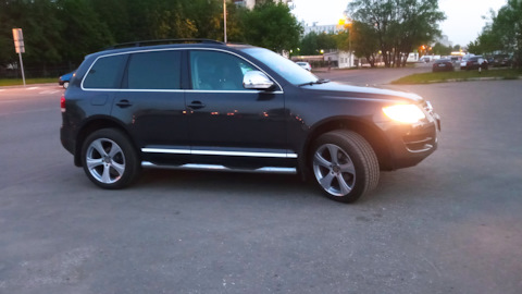

Вышел такой из магазина, ключик жмак, а там болт, орет что рулевая неисправна бегом в сервис.
А как? Зажигание не горит, руль заблокирован, короче птиздец.
Место поломки недалеко от ремзоны, руль наглухо. Ковыряться не дают постоянно проезжающие машины.
Манипулятор 7 р. Чето не хотедось отдавать сразу. Два дня пытался оживить, все безрезультатно. Ошибка не гасится, тоесть активная.
Нашел эвакуаторщиков вменяемых, спасибо пацаны! За 3500 загрузили аккуратно и довезли до базы. Паркинш соответственно перед этим разблокировал.
После выходных буду ковырять

Можно иногда завезти сбросила ошибку. Подркбаешь Васю и чистишь ошибки. Блоки без зажигания не отвечают, чтобы их активировать, надо подержать тормоз секунд 20.
Доброго времени. Распространённая болячка, лечится за пару минут. Главное чтоб Вася был с собой. Алгоритм лечения есть в БЖ и не только у меня. В редких случаях дело доходит до замены колонки и то по приговору сервисменов.
Не всегда сброс помогает.
Разве что плата ELV выгорела, микрики рассыпались или эмошка сдох, это займёт немного больше времени, и это уже другой уровень, требующий более глубоких знаний в электронике. А в основном причина банальна, залипание микриков колонки и замка.
Я в курсе про другое, что чаще в ремонт или новый блок. Клубную помогал с таким. Решилось тока заменой.
Это ELV, гасите ошибку и будет вам счастье
Ошибка активная и мультисканнером не гасится. Буду пробовать васей
Васей гасится точно, мульти тут бесполезен
