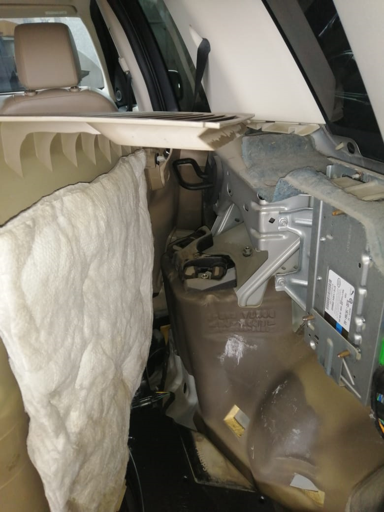

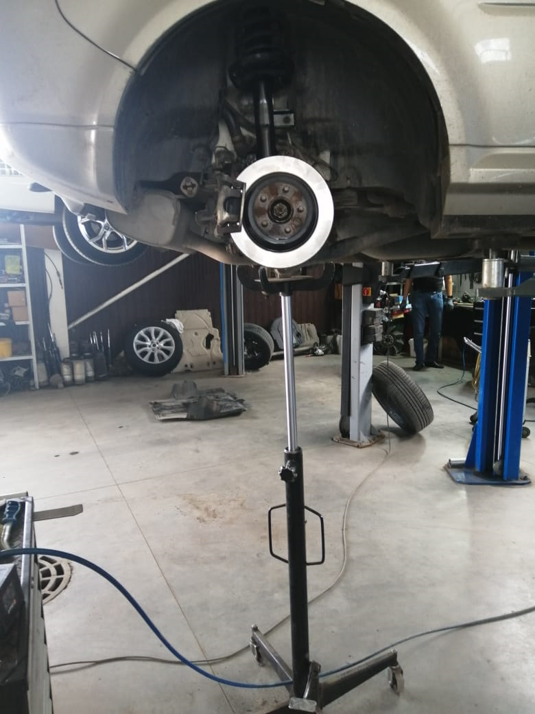

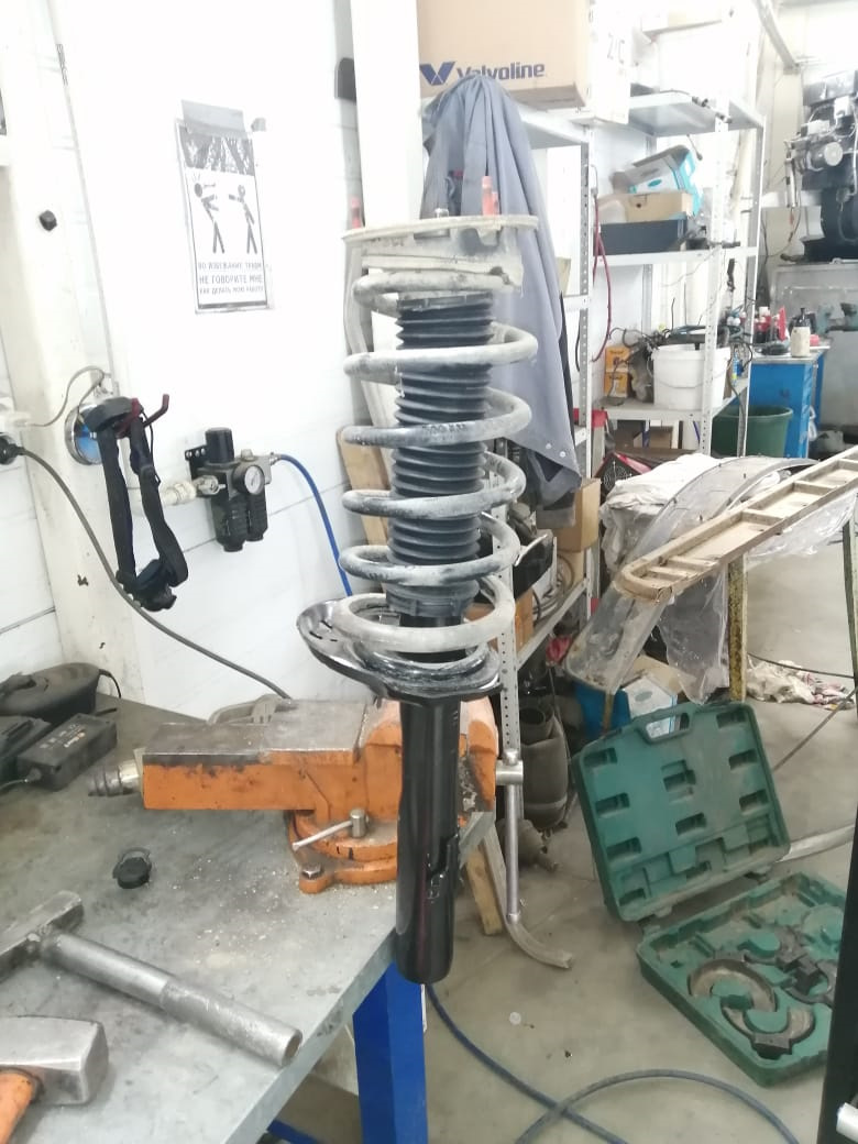

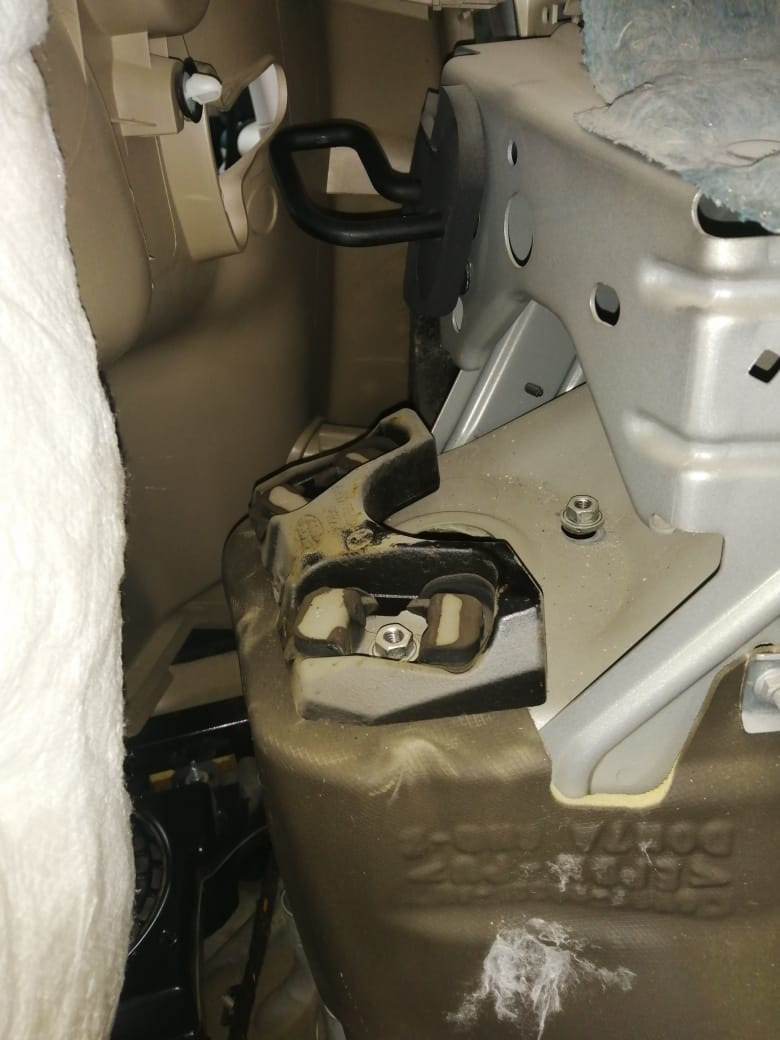

И немного фотографий процесса замены задних стоек.
На сервисе слишком быстро работают. Я не успел предупредить чтобы фотографировали, а когда позвонил, с передней подвеской уже разобрались. :)
