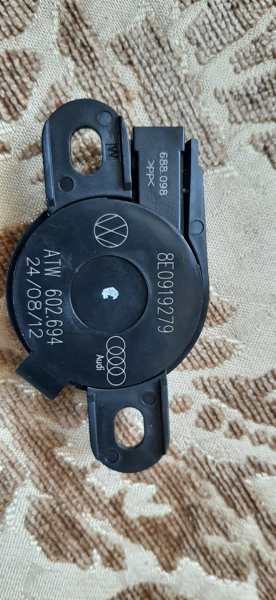

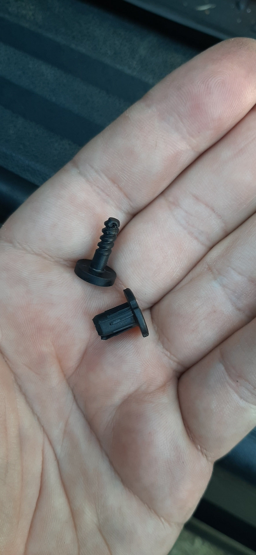

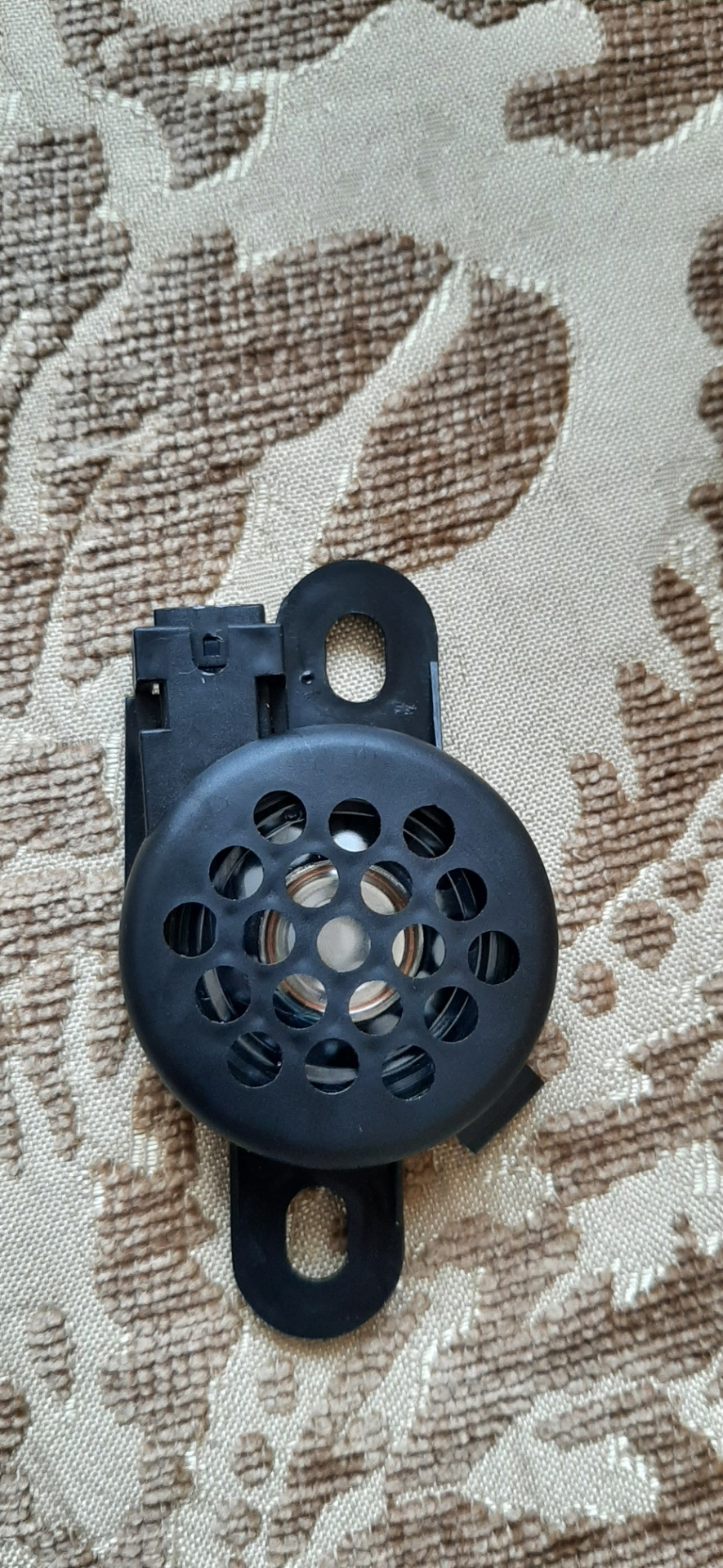

Сегодня устранил неисправность парктроника. Выдавал ошибку переднего зуммера парктроника (ошибку не сфотографировал, но что-то наподобие "короткого замыкания переднего зуммера парктроника"). Код детали на фото. Для замены снимал подрулевой кожух. Зуммер находится левее воздуховодов и магнитолы. Держится зуммер на 2 пластиковых фиксаторах-болтиках (на фото). Фото разбора панели к сожалению не делал, так как спешил. До замены парктроник вообще не работал: ни передний, ни задний. После замены полный порядок, все работает.
