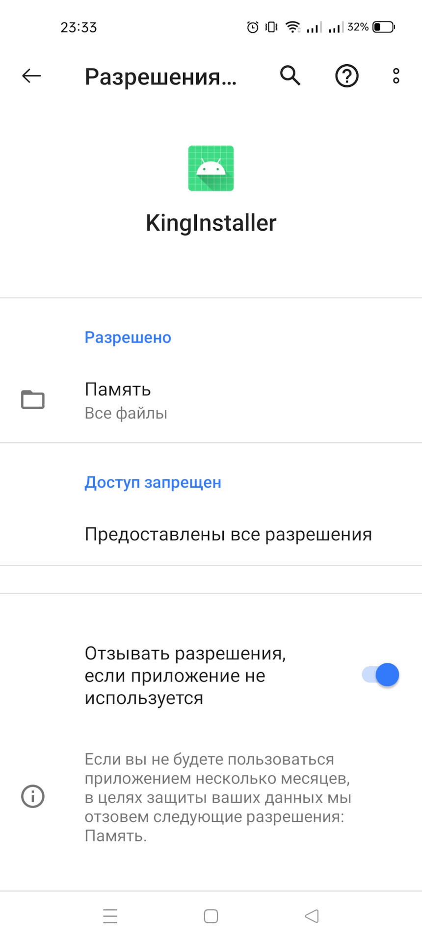

Далее заходим в приложение KingInstaller. Даем ему все разрешения.

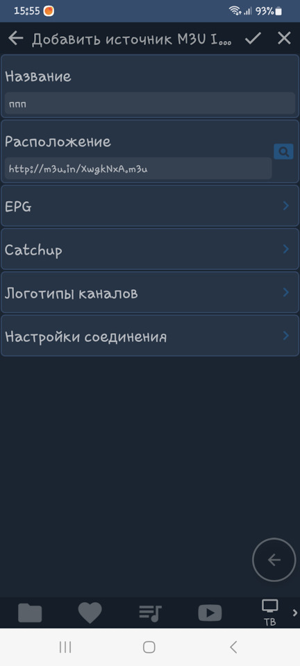

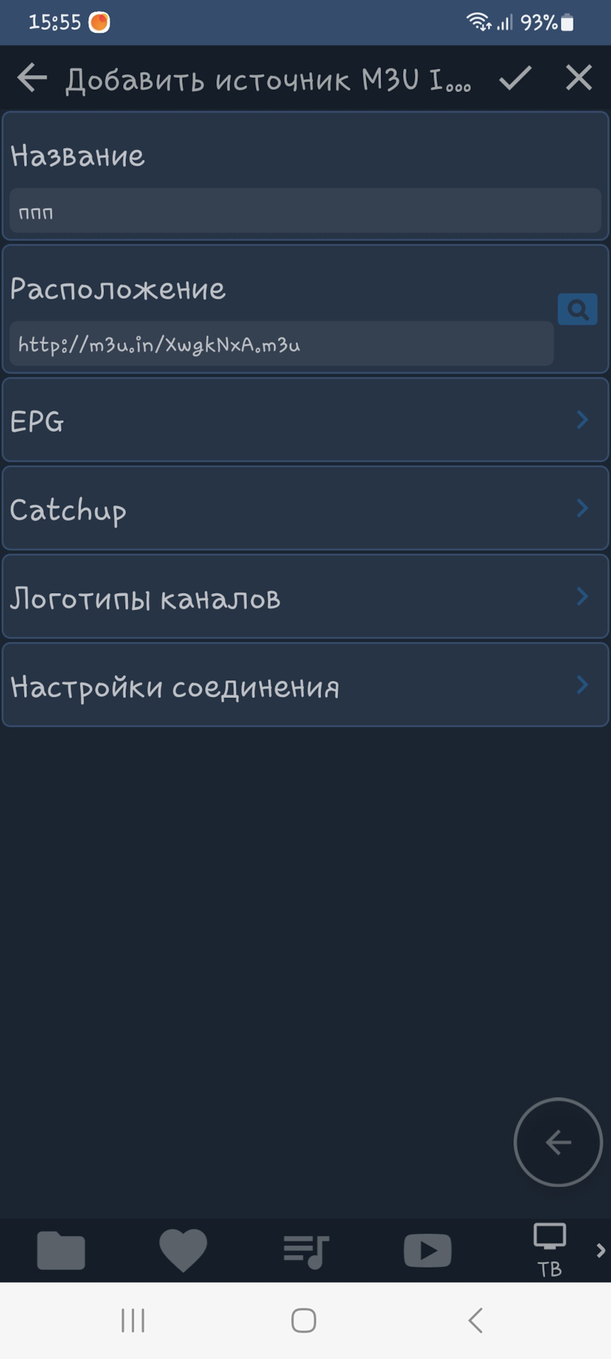

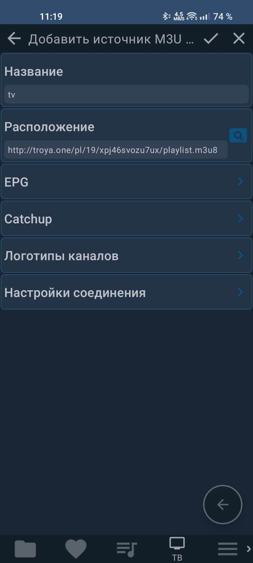

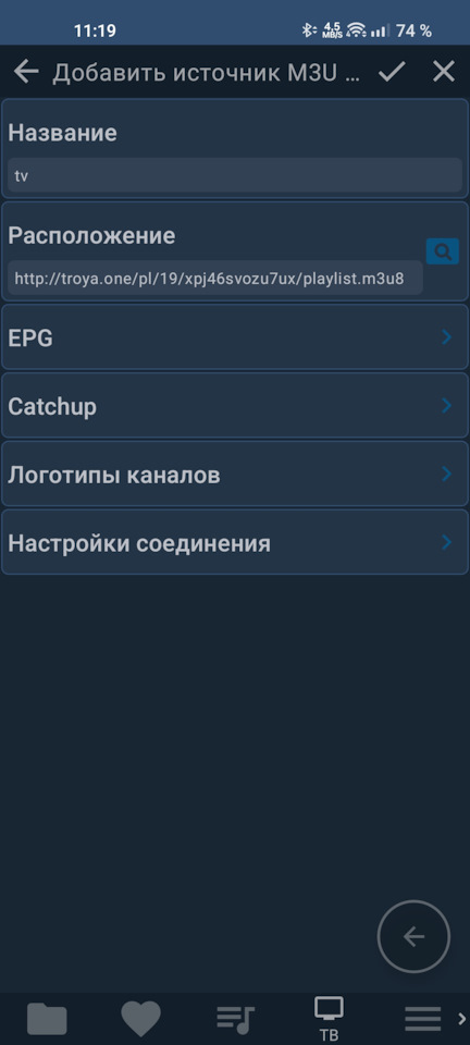

Во вкладке ТВ указываем название плейлиста, ссылку на плейлист что бы началась с http:// (будет ниже), обязательно заходим в Настройки соединения и указываем UserAgent (любые латинские буквы пишем в это поле). После этого в правом верхнем углу нажимаем галку.

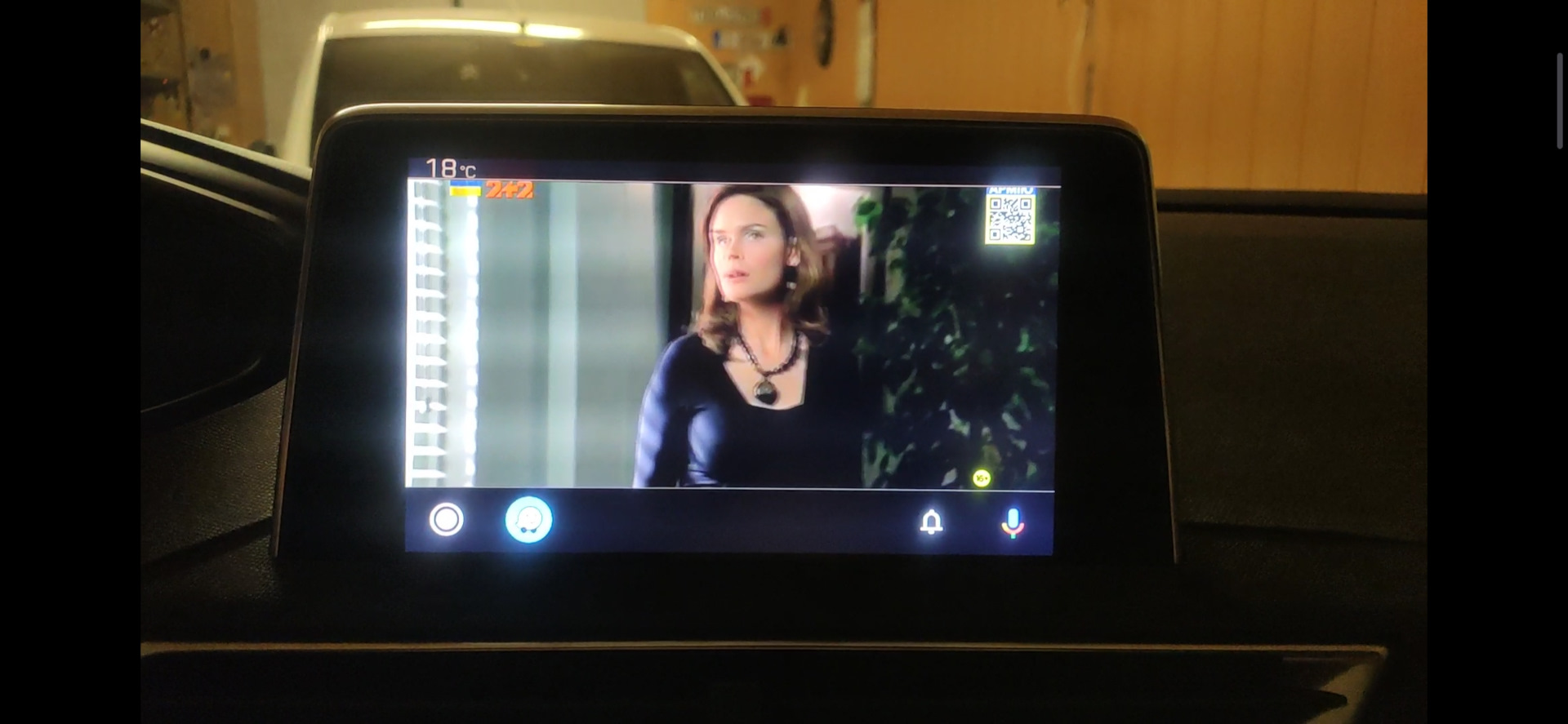

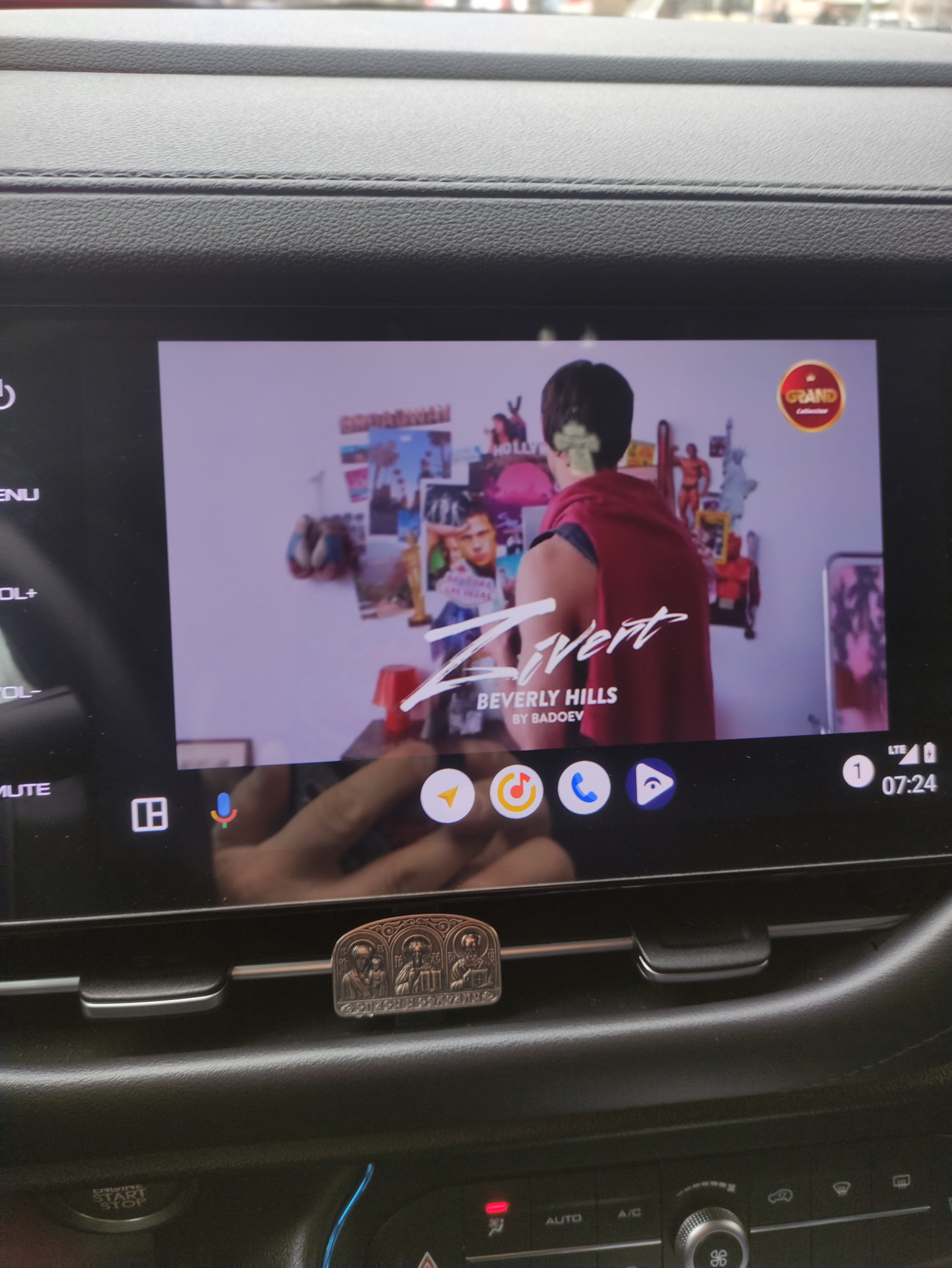

Ну собственное и все, идем в машину проверять. В Android Auto выбираем приложение Fermata Auto
И смотрим что получилось.

Ссылка на IPTV плейлист m3u.in/XwgkNxA.m3u
Его качать не надо, просто скопируйте ссылку что бы она начиналась с http:// и укажите в окне "Расположение"

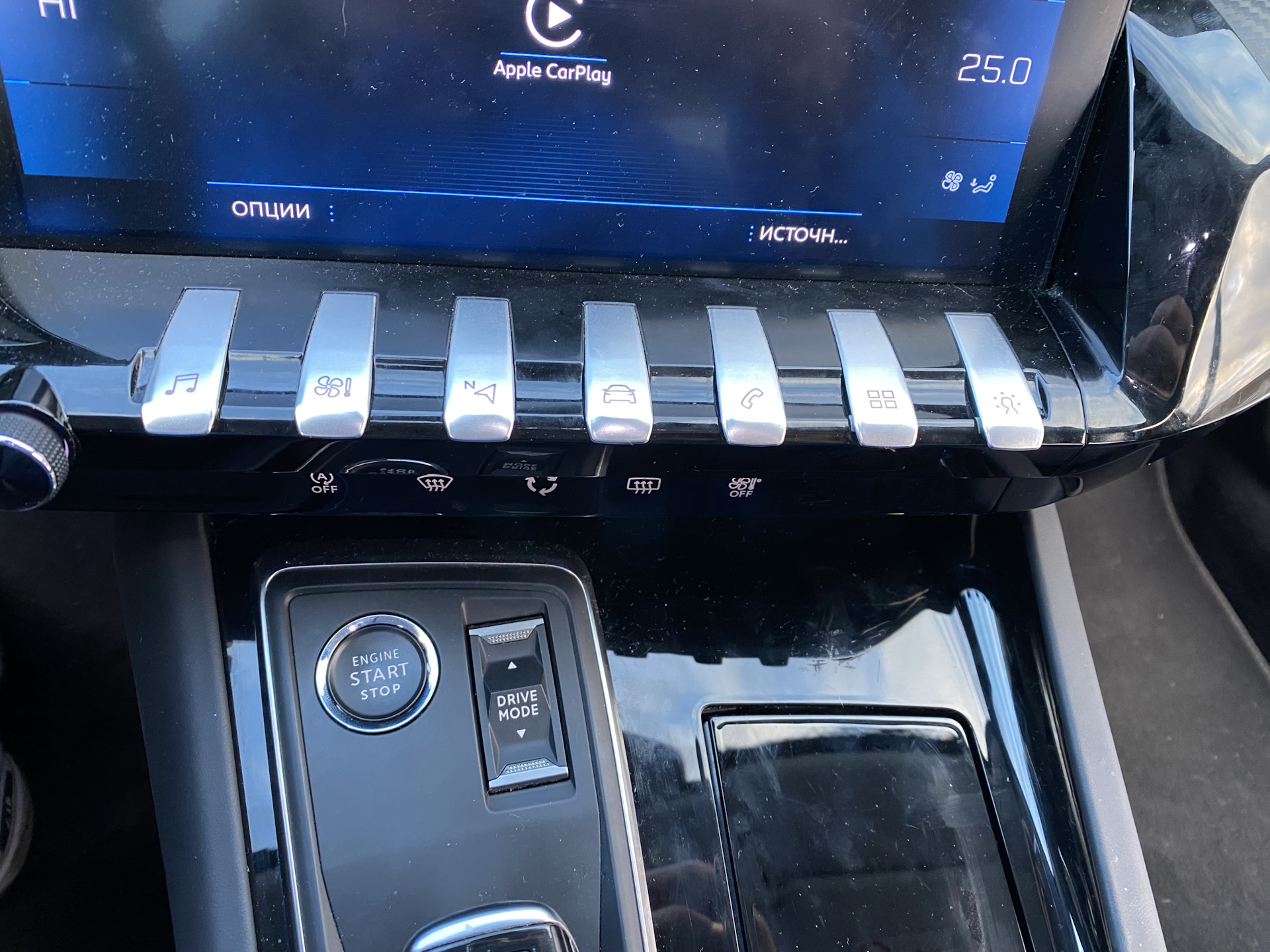

Доброго дня! Огромное спасибо, все работает. Пежо 508 2 поколения. Вот с этим не понял, что надо сделать — обязательно заходим в Настройки соединения и указываем UserAgent (любые латинские буквы пишем в это поле)., но и так все гуд. По поводу провода для подключения, перепробовал несколько, только с одним все запустилось. Нужен обязательно DATA-кабель. Вот только с обновлением Fermata Auto не разобрался. Сначала установил по ссылке, все настроил, но при запуске просила обновить. Скачал со страницы разработчика, установил. Но произошло не обновление, а установка нового приложения, пришлось заново все настраивать.
На Пежо 508 2 поколения тоже работает!

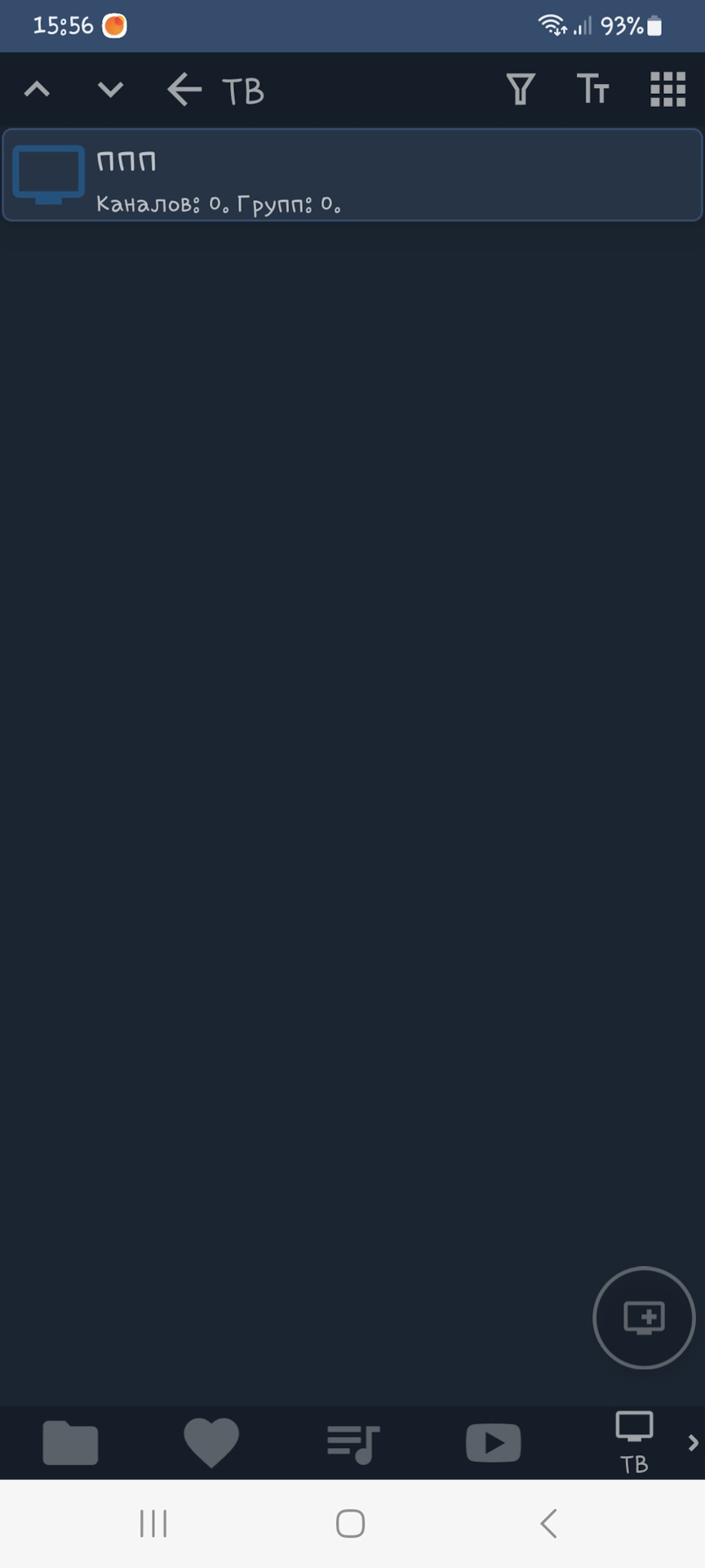

Ура всё получилось, правда ТВ почему-то не работает, захожу а там пустота…
И ещё вопрос если нет подписки Яндекс плюс то и навигатор не будет работать? У всех так?
Для того что бы работало тв нужной найти рабочий плейлист.

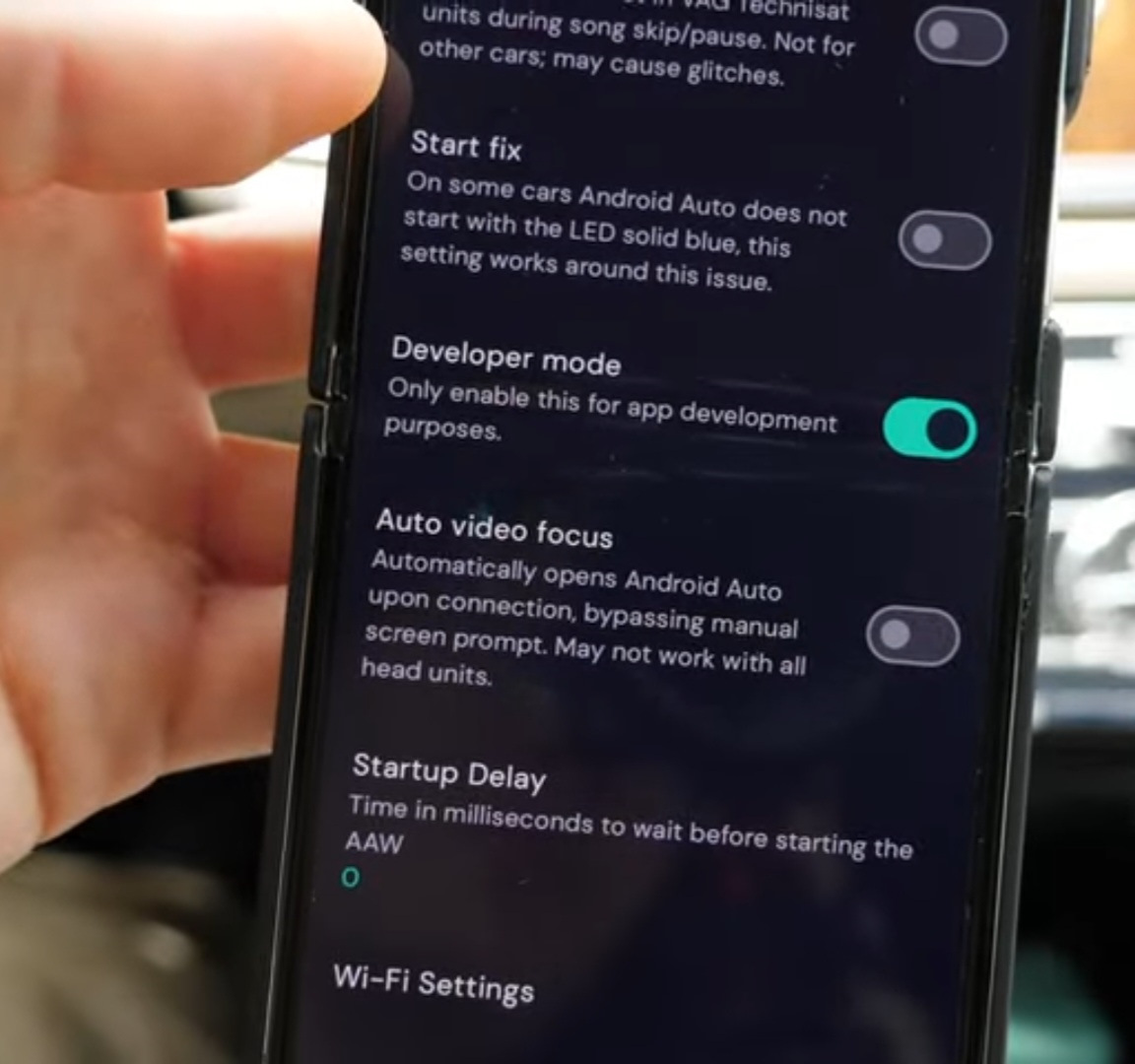

Вместо Kinginstaller пользуйтесь AAAD (Android Auto Apps Downloader) Заработает. Прог платный, но и кракованный найдётся. У меня на Андроиде 12 пашет. AA 9.1.63044

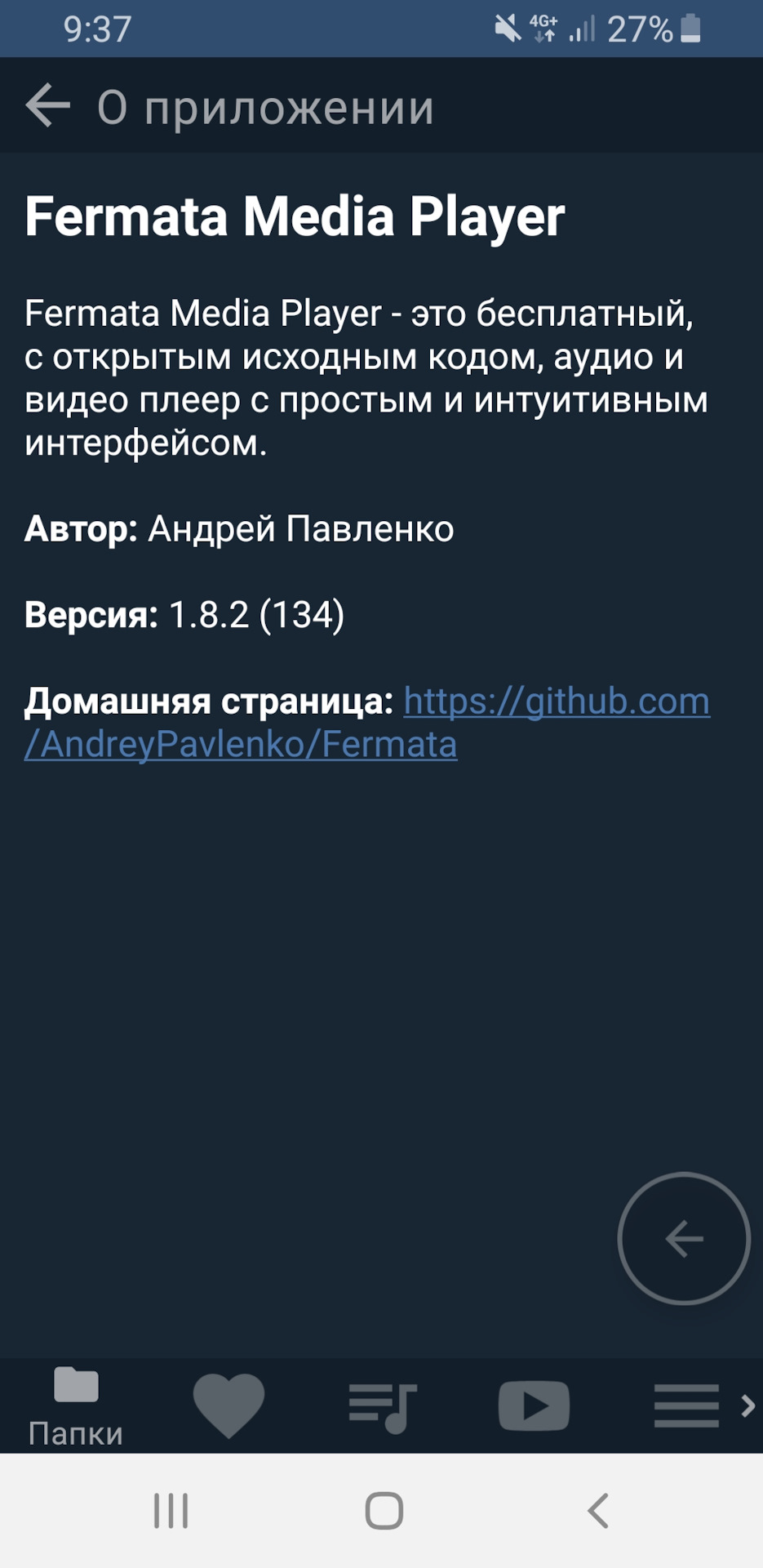

А версия фермата авто какая?
Нужно удалить и установить последнюю версию

Ютуб получилось включить, а вот тв не получается. Веста 21 г.в.
Плейлист с каналами нужен для тв

Вам нужен плейлист рабочий с каналами. Не работает потому что в этом плейлисте нет каналов.
А где этот плейлист с каналами искать?
По бесплатным не подскажу, я пользуюсь платными.

П. С. Короче, с 4пда скачал старую версию 1.8.8. Запросила обновления, обновился до 1.8.11 и одновременно установилась fermata control. После этого в АА появилась фермата. Завтра буду пробовать подключать к машине, посмотрю, что получилось

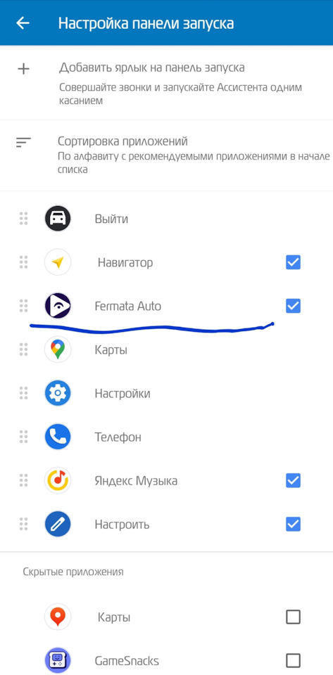

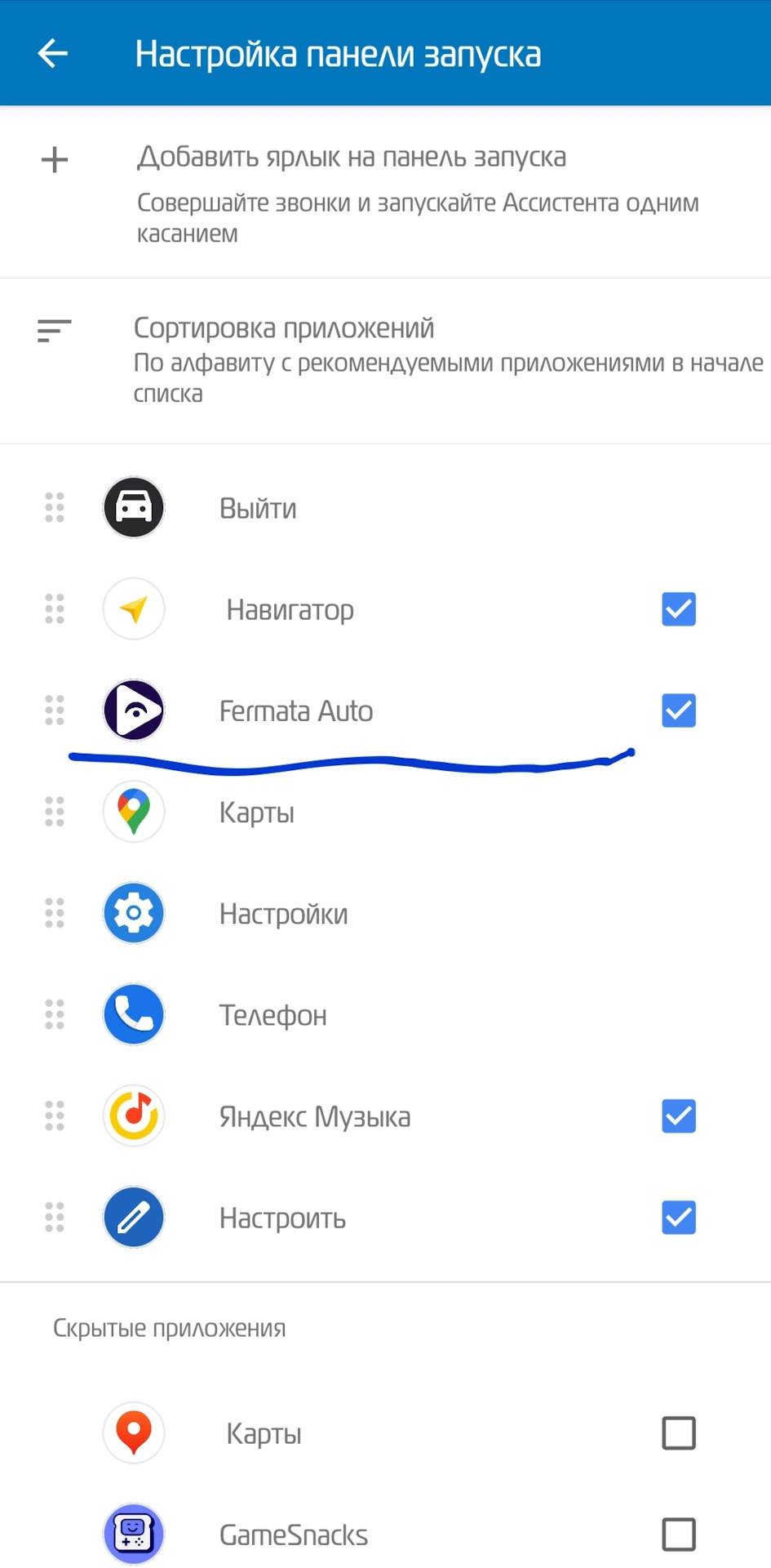

На телефоне работает, среди приложений андроид авто не отображается, не подскажите в чем может быть причина?
Привет. Ты фермата авто скачал из маркета или ставил через king ?
Привет! Скачал все по ссылкам, но установил через кинг.

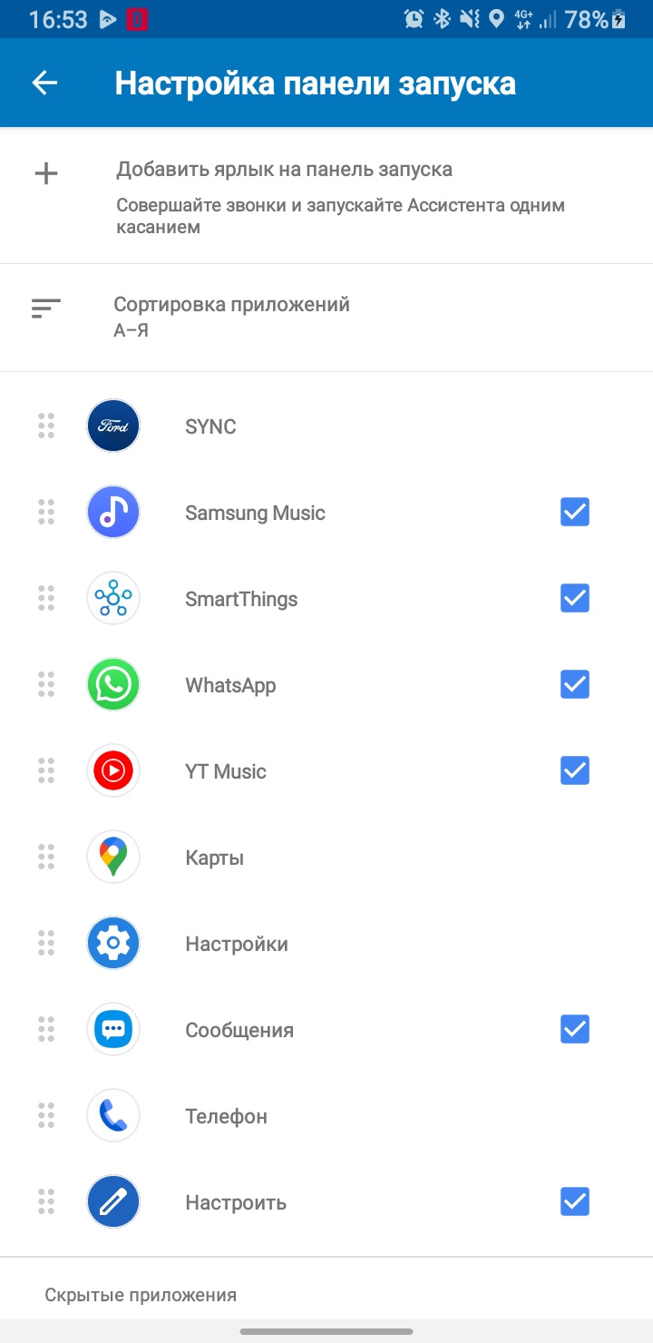

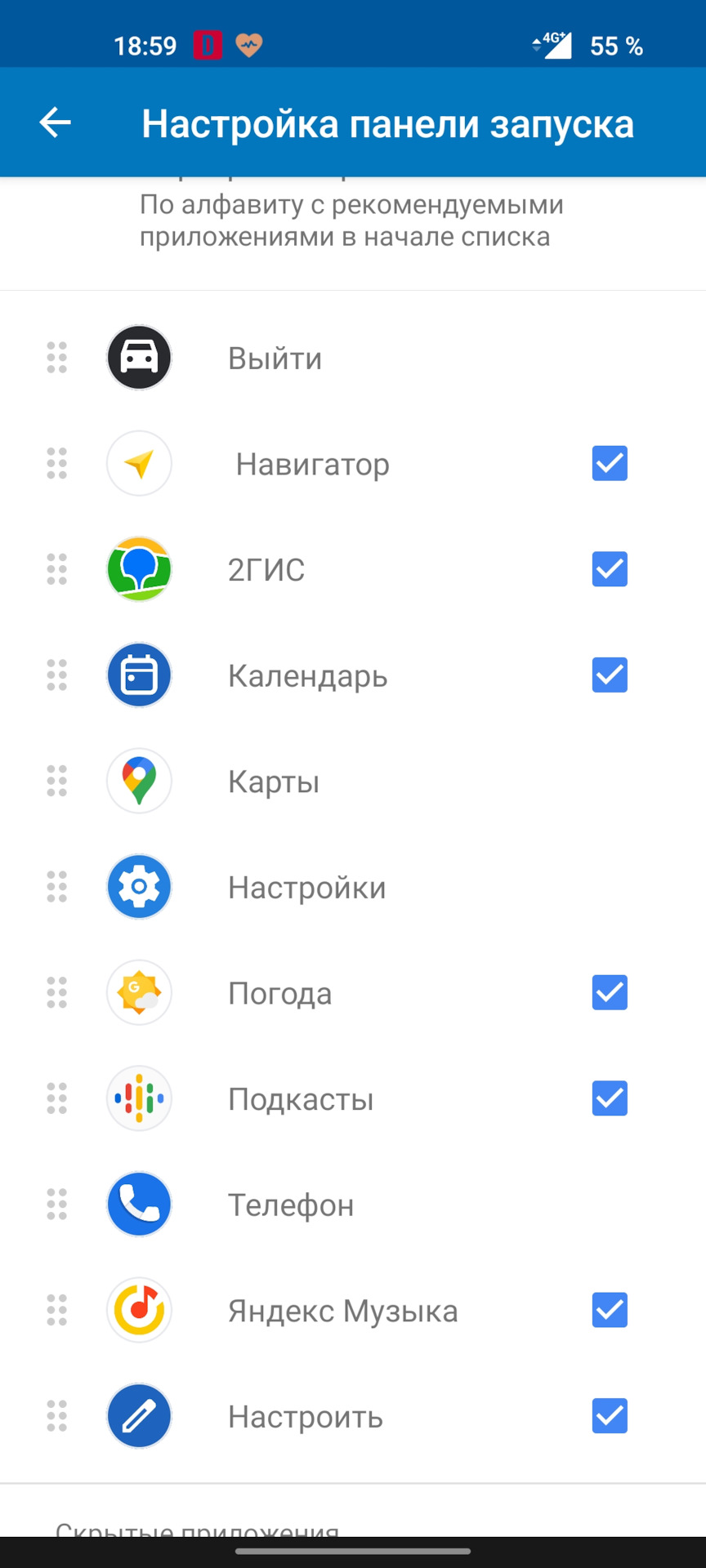

Проверь что бы настройках АА в панели запуска стояла галка на против Fermata
Спасибо, проверил ранее, не отображается данная программа в андроид авто для установки галочки.
Тогда удали и попробуй заново установить. Галку для сторонних приложений в АА поставить не забудь
Спасибо, попробую, но пока так…
Удалось сделать чтоб Фермата появилась в АА?
Неа, забил…проще телефон поставить на экран и смотреть что угодно…да и когда его смотреть то если рулить, опять же навигация и ТВ не совместимы одновременно
D98RUS
Подскажи пожалуйста, где Галку для сторонних приложений в АА поставить нужно, найти такого не могу. (Можно скрин?)
www.drive2.ru/l/564566236587885019/
Глянь в этой записи в начале
Так же не отображается. Галку для сторонних ставил. В АА нет ярлыка. Куда копать?
Спасибо тебе, отец! Раньше пробовал и ничего не получалось. Сегодня нашёл твой пост, воспроизвёл — и всё получилось. Причём, при установке Ферматы из плэймаркета видео не воспроизводилось, а из гитхаба через кингинсталлер — всё заработало само. Телефон пришлось рестартовать, мозги у него потекли. Ютуб заработал со второго раза, удалось даже авторизоваться под своим логином. Буду настраивать ип-тв. Спасибо огромное ещё раз! Жму руку!

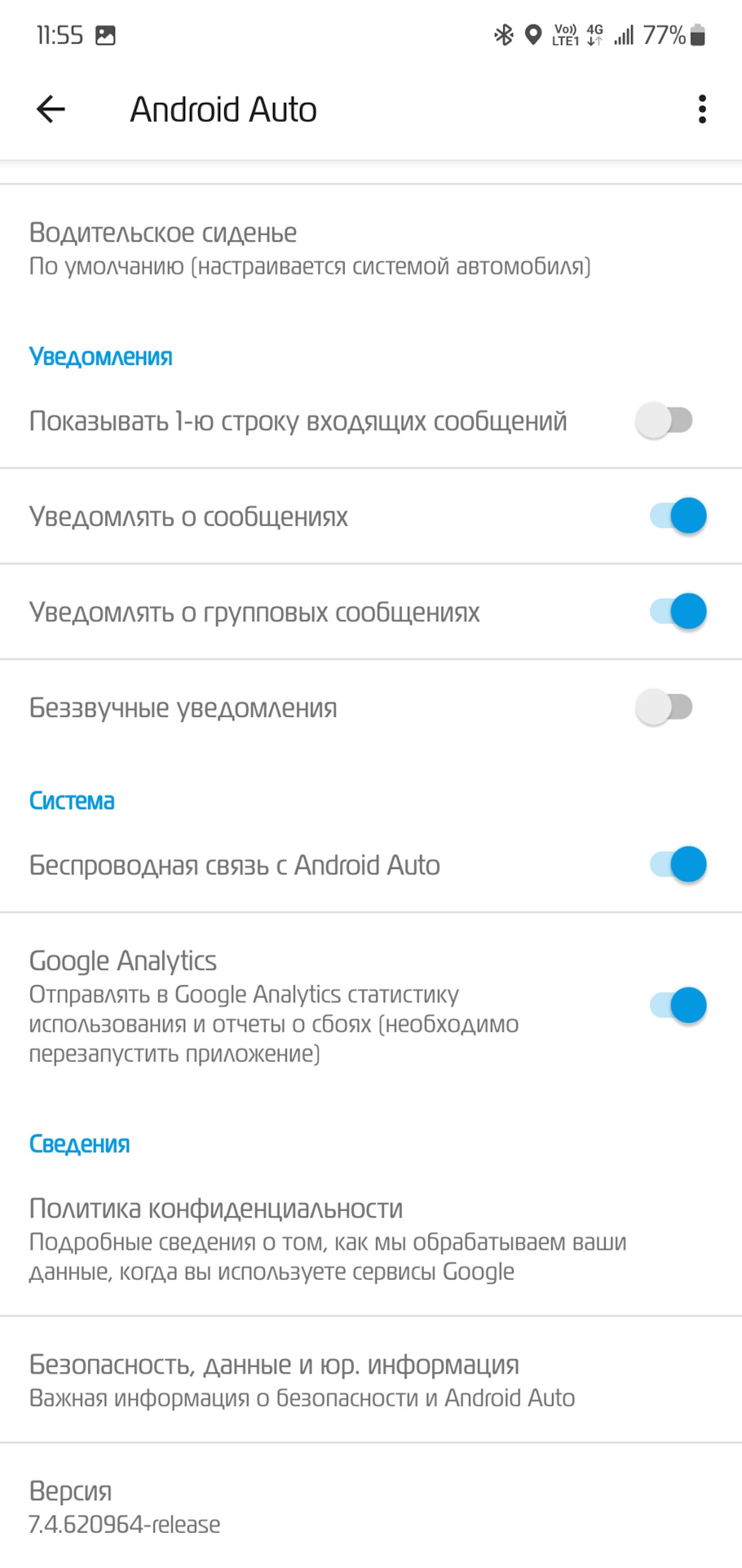

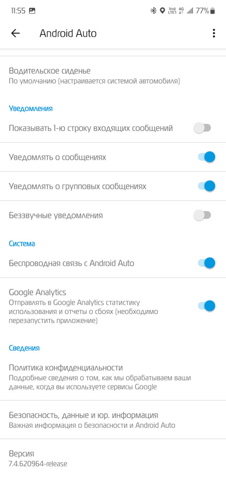

Android Auto 7.5.621364
Fermata Auto 1.8.11
Версию 7.4. АА не пробовали? Стоит обновляться?

Самсунг ноте 10плюс без рута андроид 12. AA 7.2.620124
Как удалить андроид авто есть только остановить ?
Нужно установить
1- AA 6.9.613744 …
2- Установить фермата-1.8.8-авто-универсальная-arm64.apk
через программу KingInstaller.

Привет. Да 12 андроид где то 3 дня назад ? fermata-1.8.8-arm64 .apk установить? auto-control ?
Вам надо фермата авто 1.8.11 ставить самую последнюю со страницы автора.

Какая версия АА у вас стоит?
сначала была ваша 6.9 работала. но потом перестала писало нужно обновить андроид авто.Обновил з плеймаркета работает.Версия 7 дальше незнаю тел в авто
