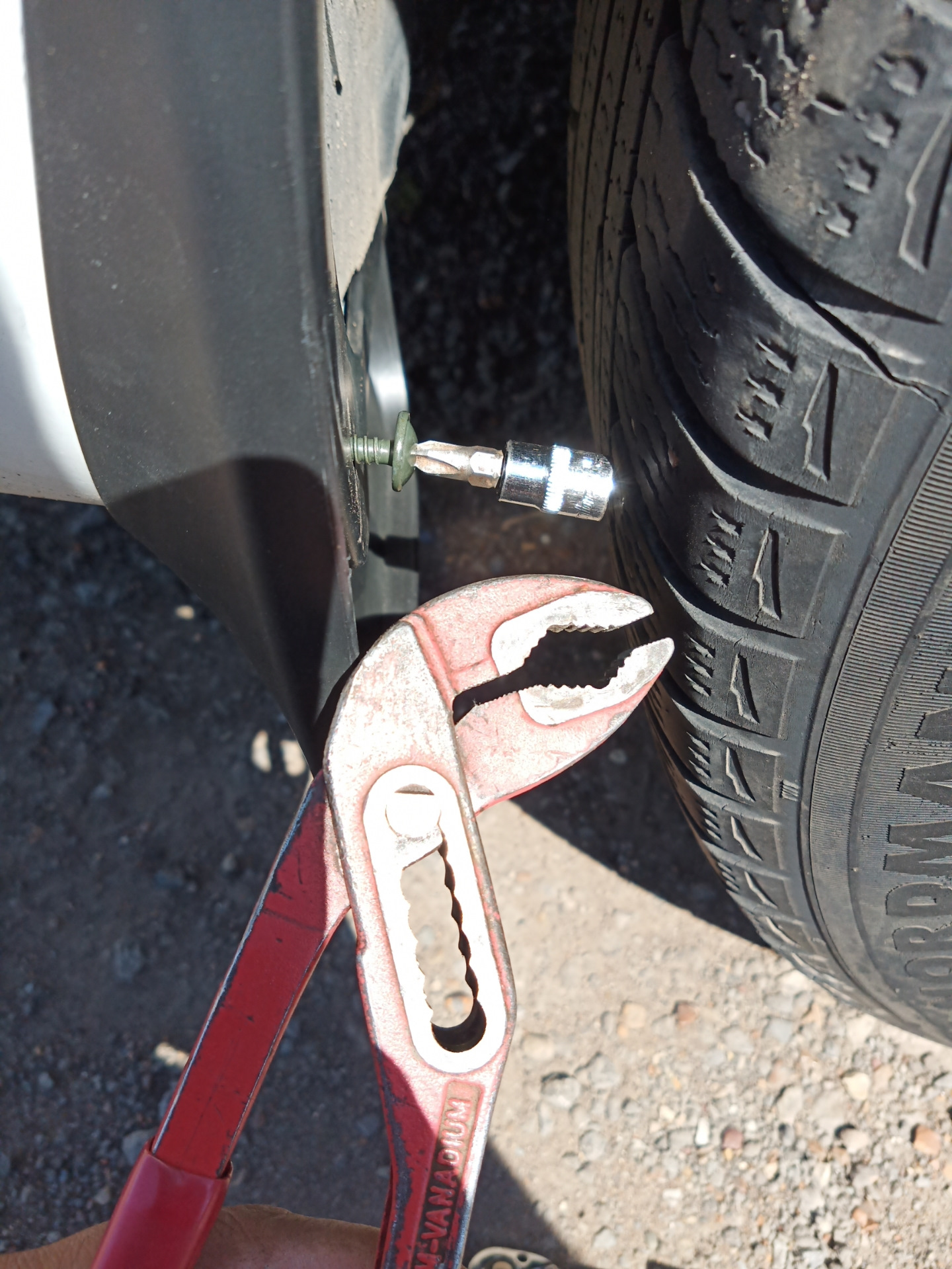

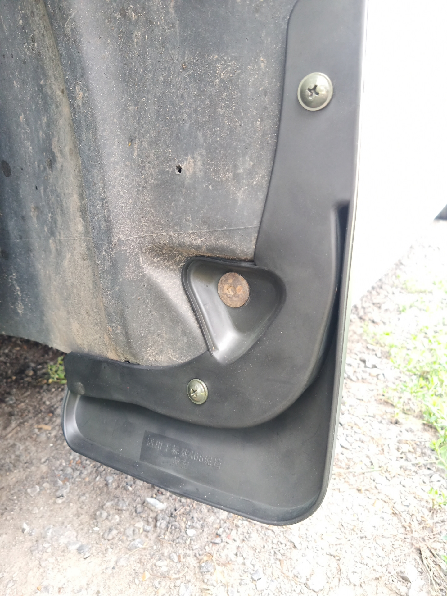

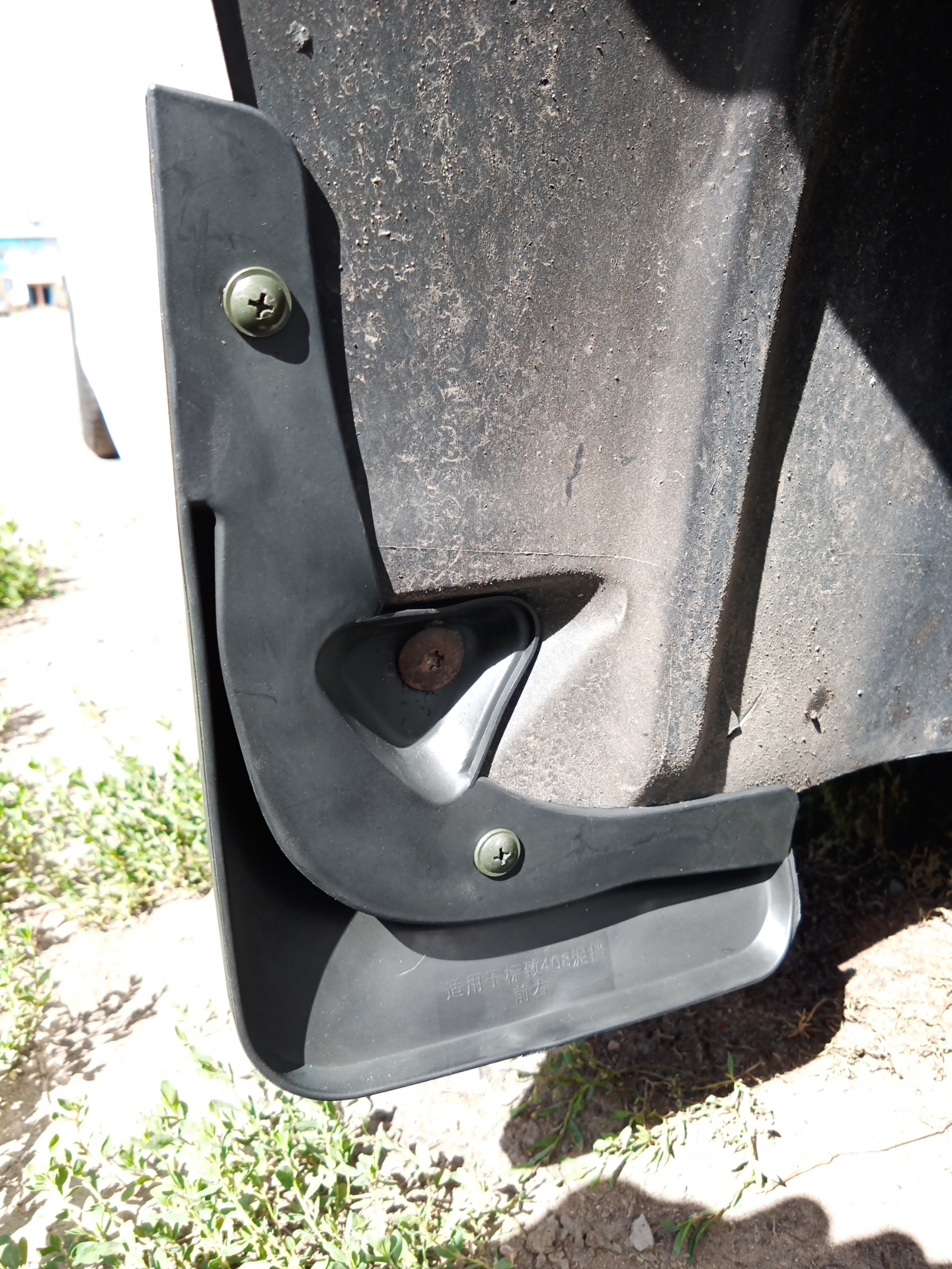

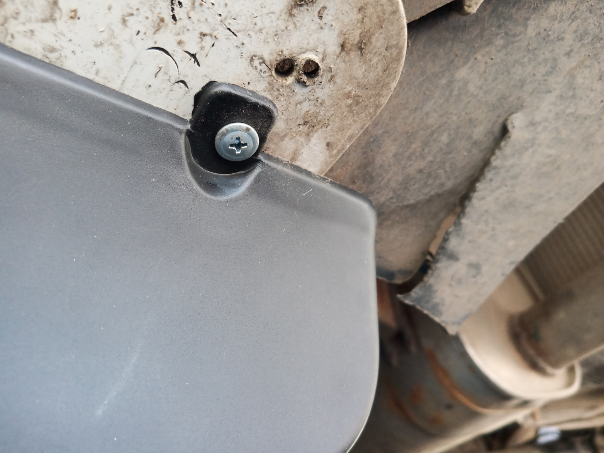

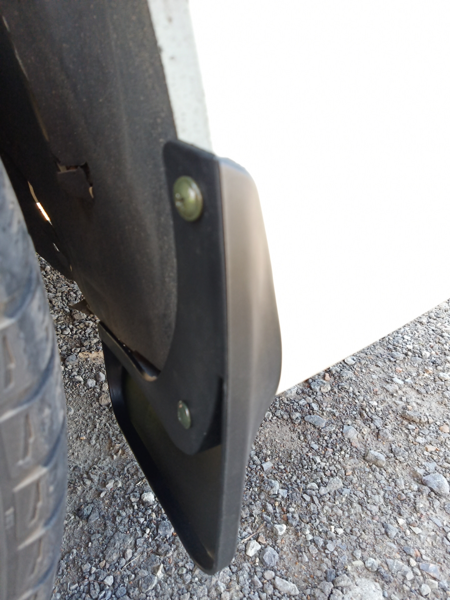

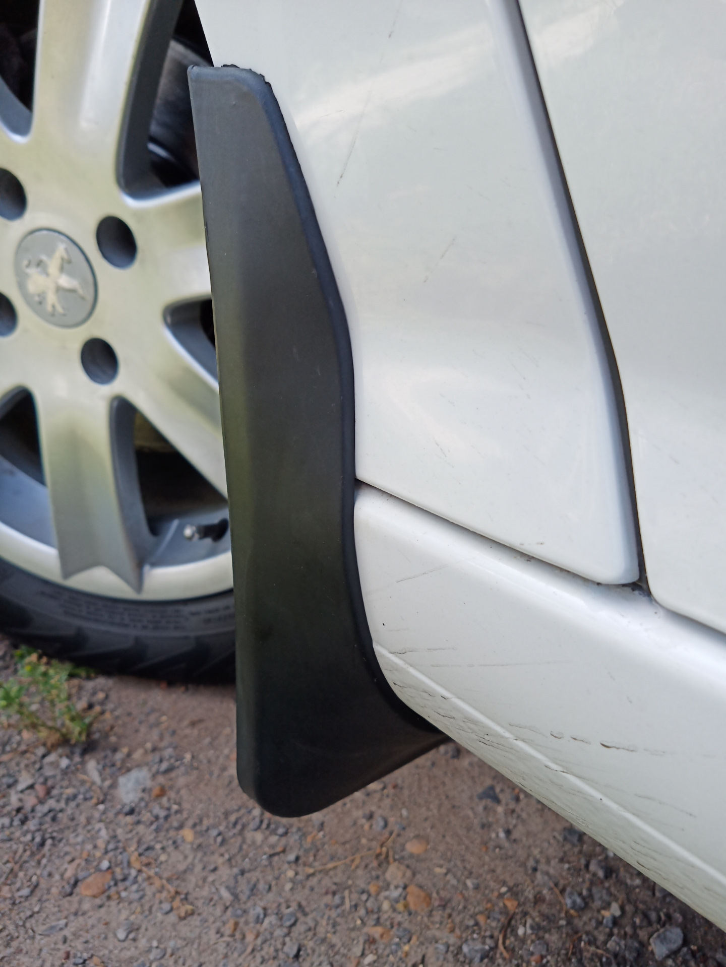

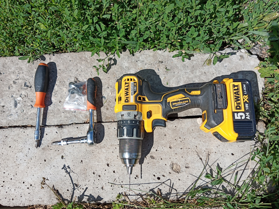

Всем привет. Нашлось время для установки брызговиков. Брал на озоне. Из инструмента использовал крестовую отвёртку, звёздочку на 30, шурик и клещи. Зима покажет что за качество))

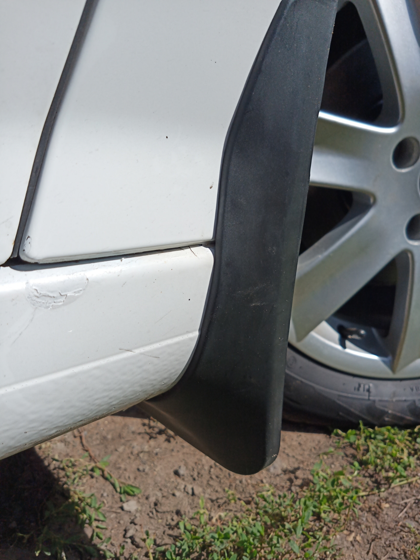

Блин, не хочу расстраивать, но я брызговики сначала прикрутил так же плотно к порогу. За два года они отполировали порог до металла. Пришлось немного перекрутить, что бы порога не касались… Хотя может быть у меня брызговики немного другой формы, х.з., по фотке не определить.
Интересно. Но уже не буду крутить, посмотрю как будет.
autozs.ru/index.php?route…/product&product_id=24288 вот в этом магазине через озон заказывал. А так на Али есть такие, похожие по форме.
Какой фирмы поставил? Можно артикул?
В крыло верхний?
Если про саморез то да
Видимо новые пошли в крыло, старые (родные) только в подкрылок.
Ну они под оригинал китайские.
