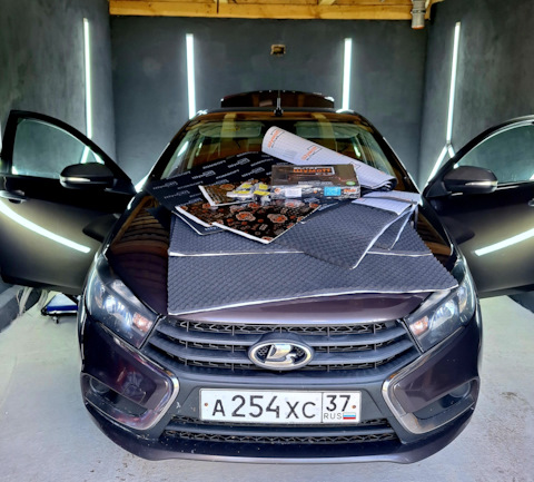

Появилась свободная копейка и решил пустить её в дело. По началу хотел сделать тонировку, но подумал что с тонировку сделать зимой проще чем шумку и по этому решил сделать шумку передних дверей.

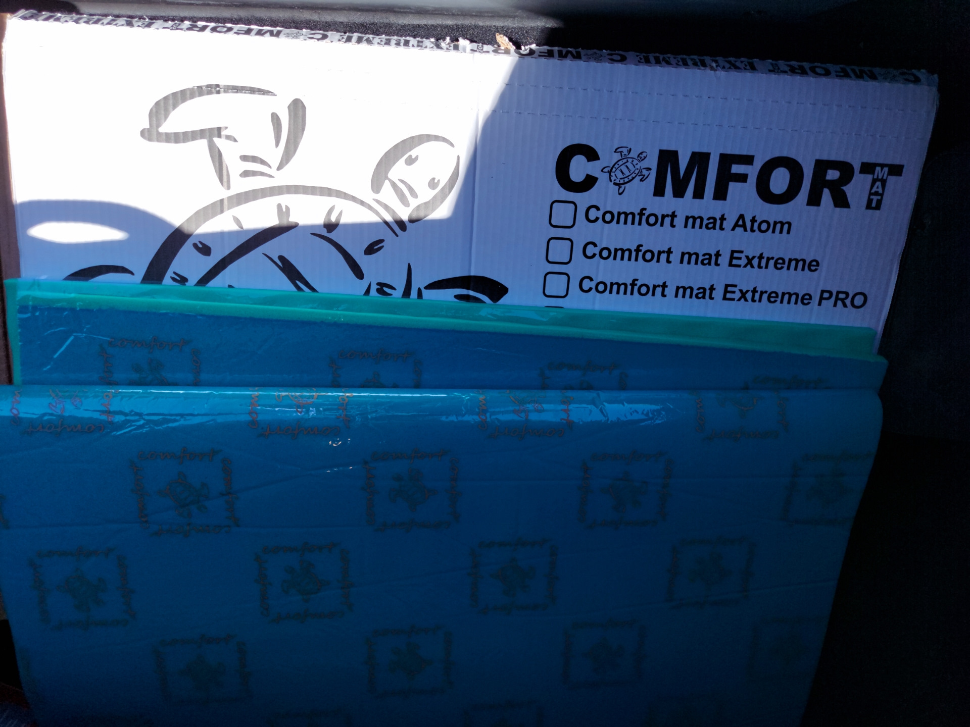

Почитал отчёты на драйве прикинул что нужно и поехал закупаться. В магазине продавец посоветовал взять побольше вибры чем я планировал. И похоже он больше знает про шумку и количество материалов хватило точно на две двери.

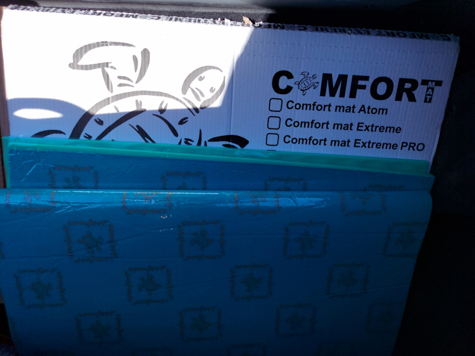

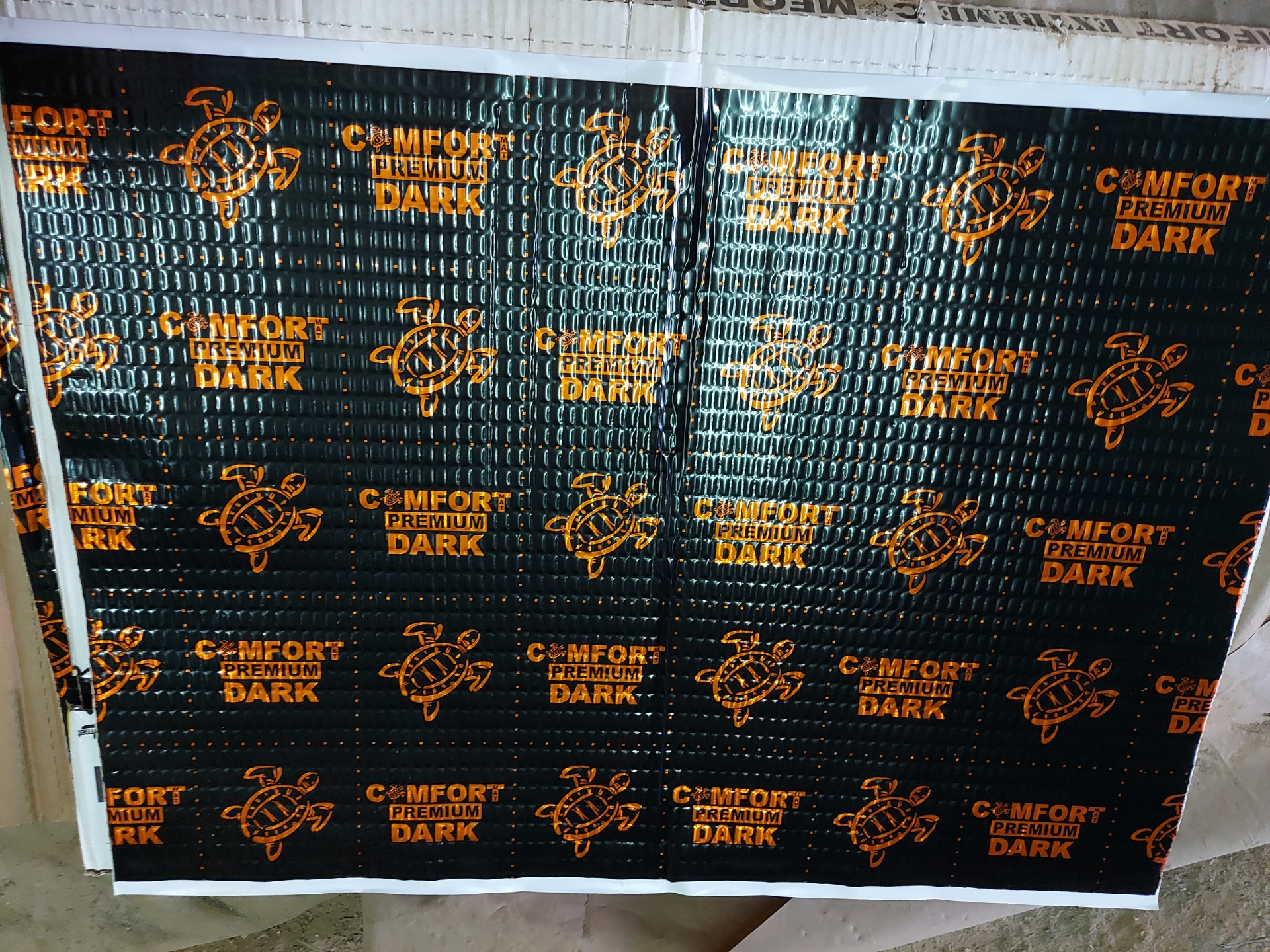

Было приобретено
ComfortMat Premium Dark — 5 листов
ComfortMat Premium Integra — 2 листа
Comfortmat SoftWave expert 15 — 2 листа

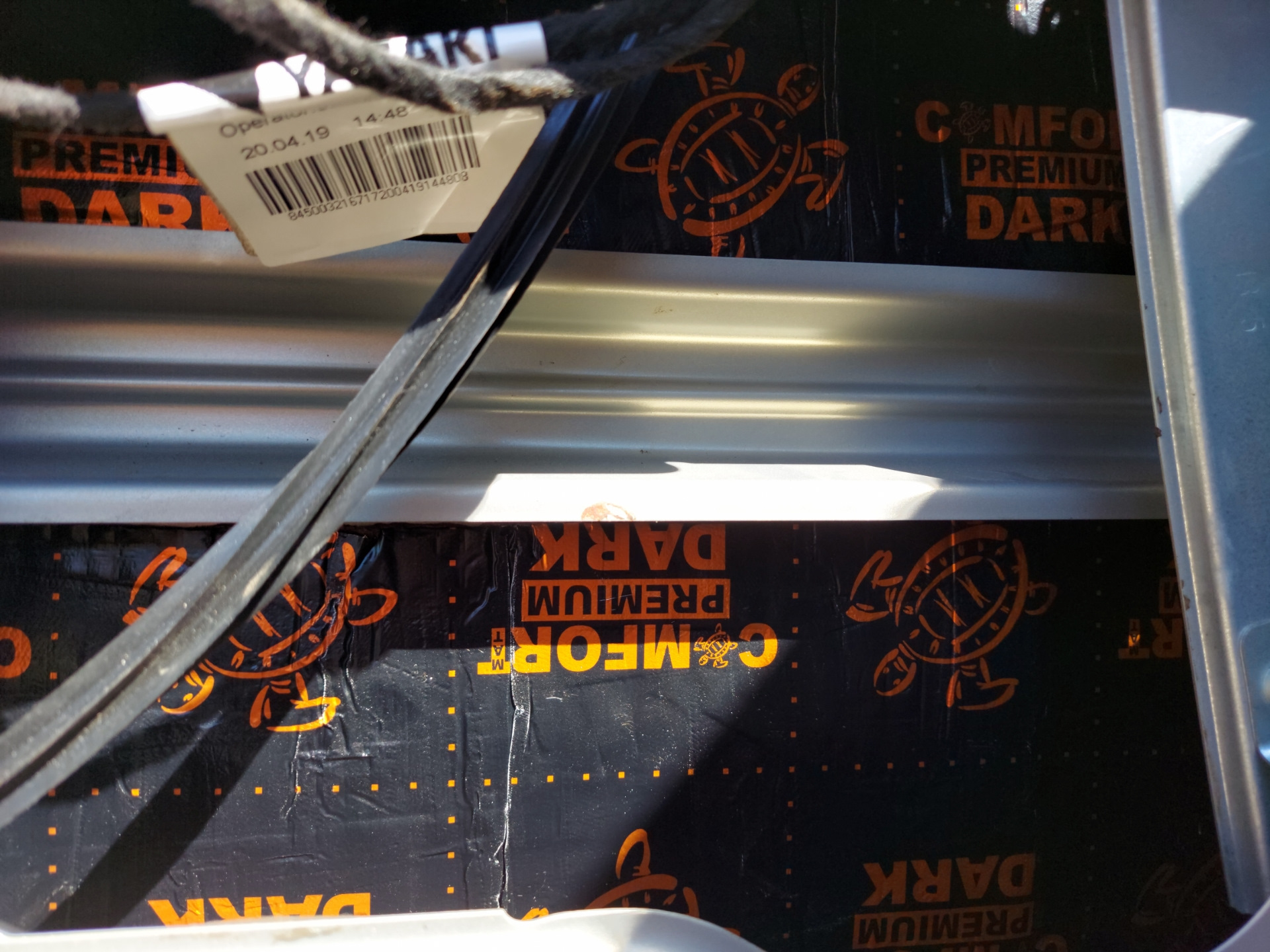

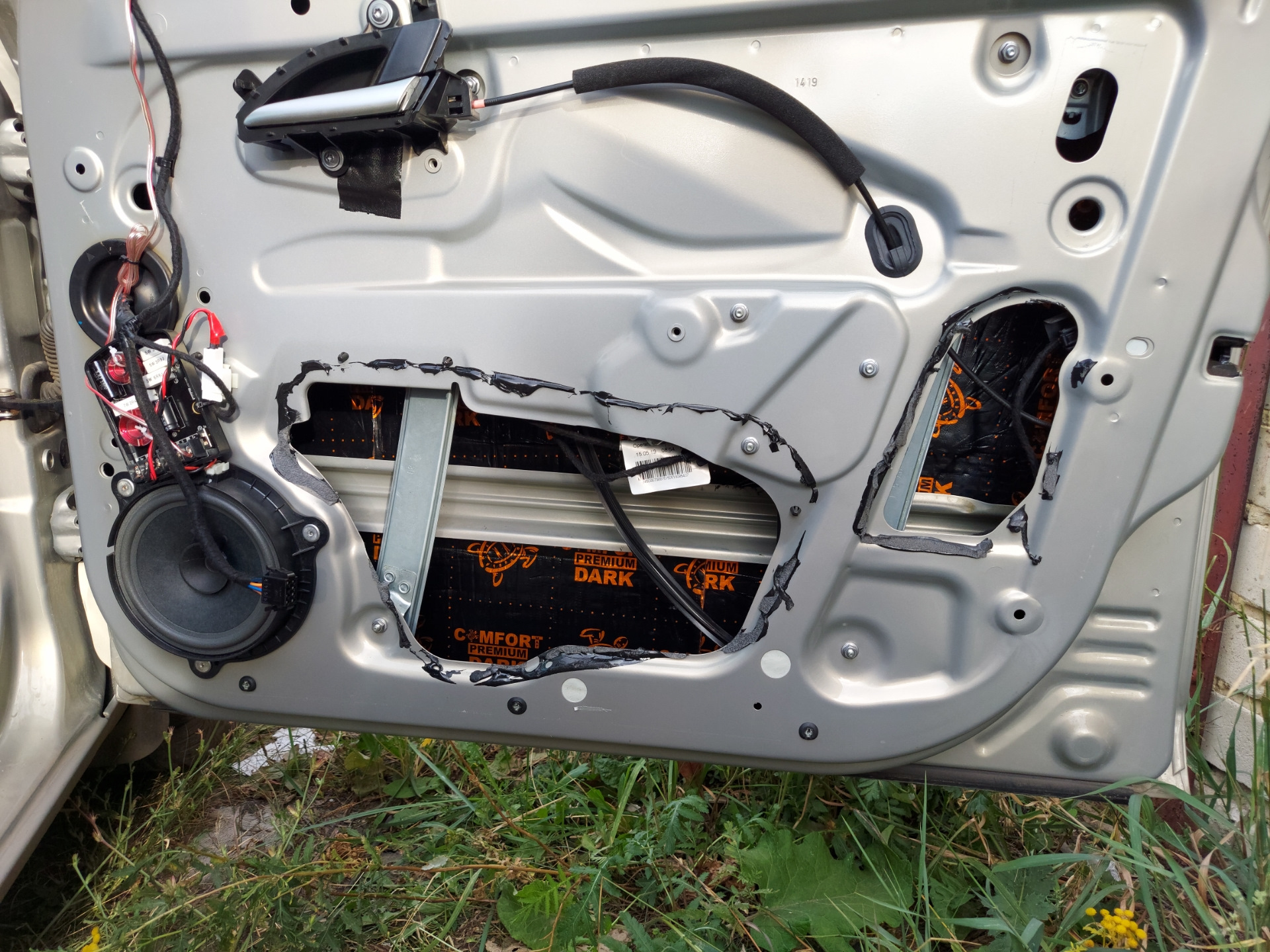

Начал с осмотра штатной шумки. В отчётах читал что она с завода не прикатана и легко снимается, но не в моём случае. Возможно из-за жары она приклеелась. Взял валик и её прикатал получше, чтобы наверняка. Потом всё обезжирел.
Первый слой вибры.
На первый слой ушло 1,5 листа вибры и было заклеено 95% внутренней поверхности. Небыло заклеен верхний край двери небольшая полоска и боковые края, очень узко и неподлесть раскатать.

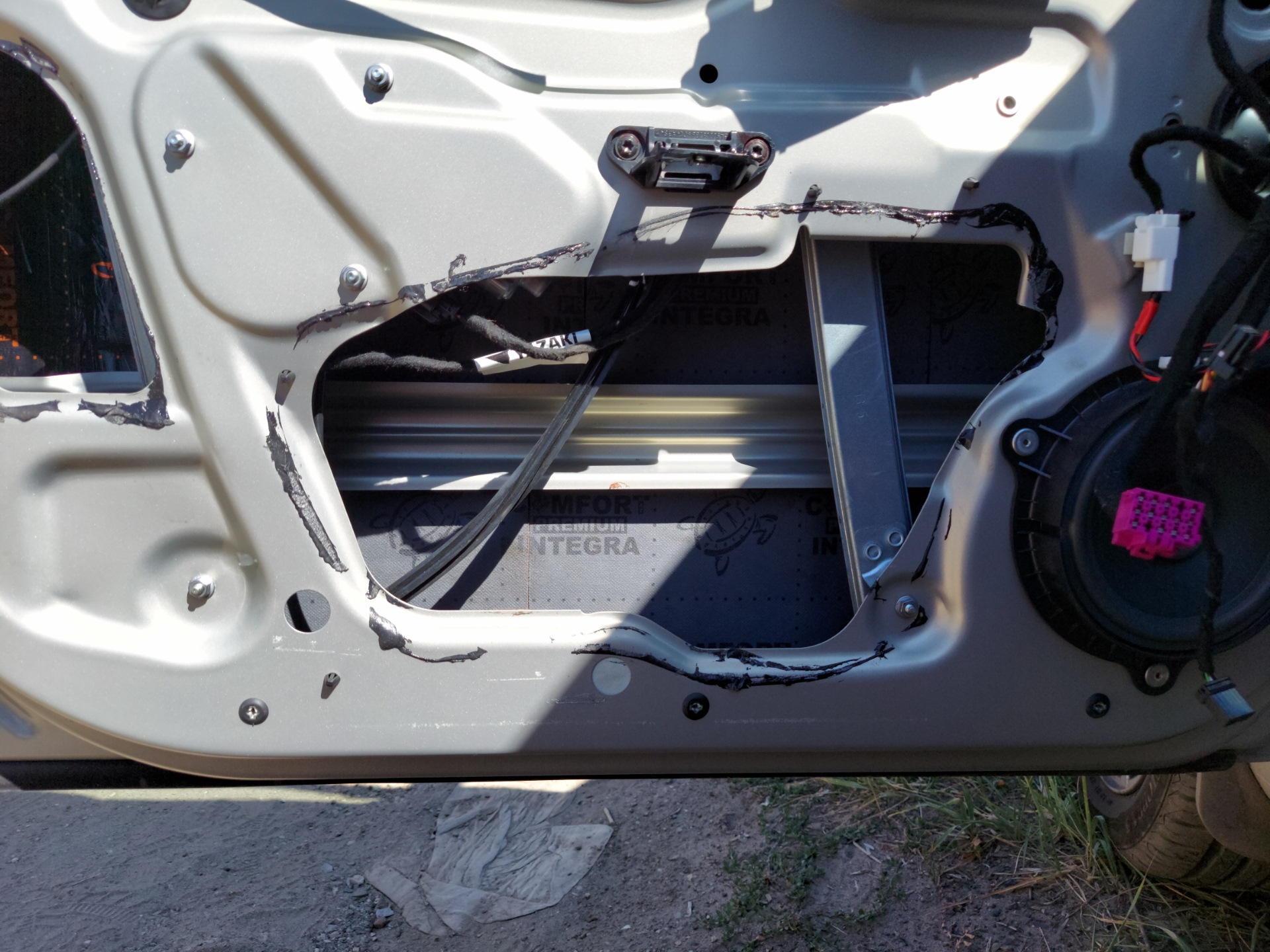

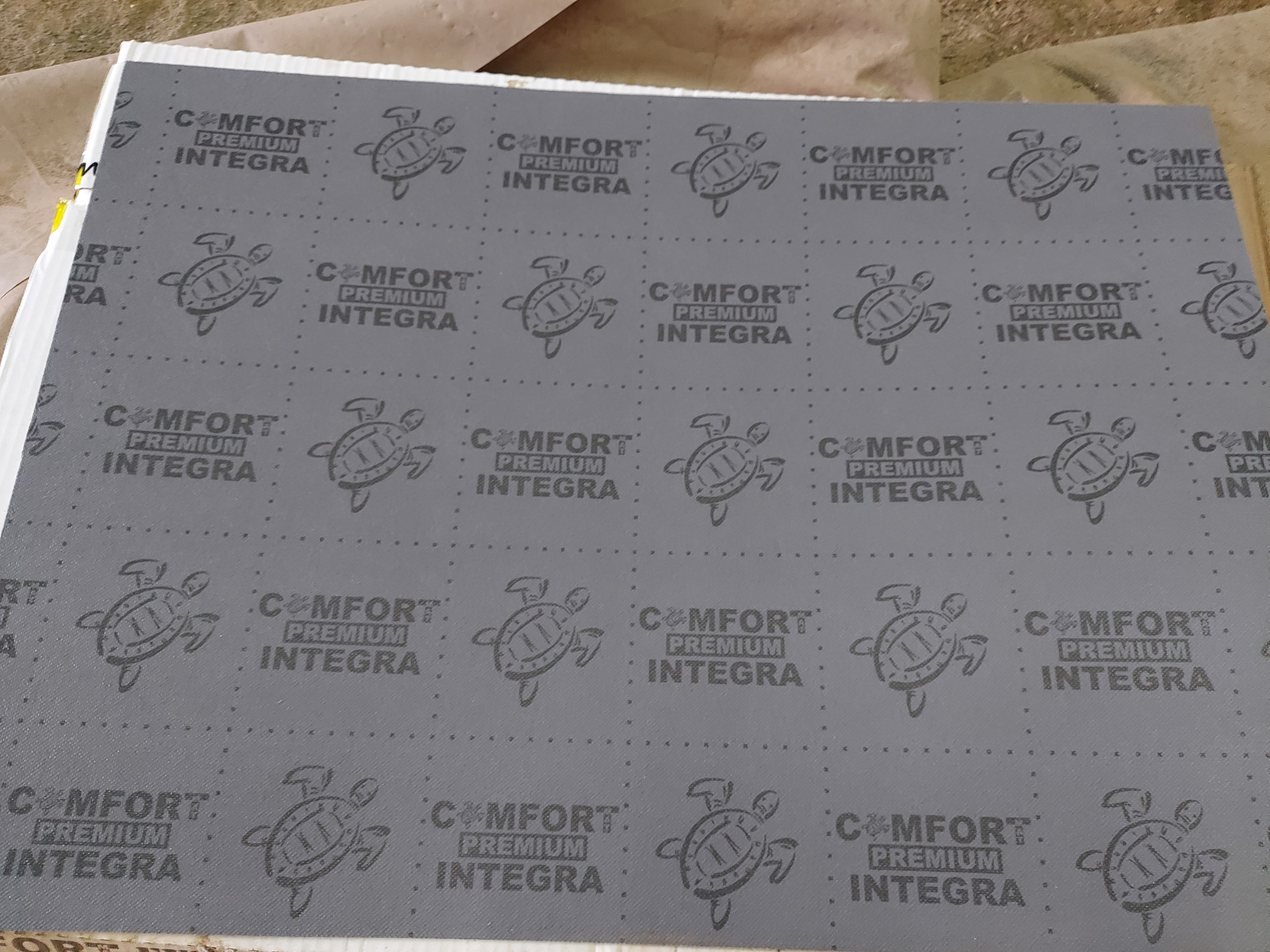

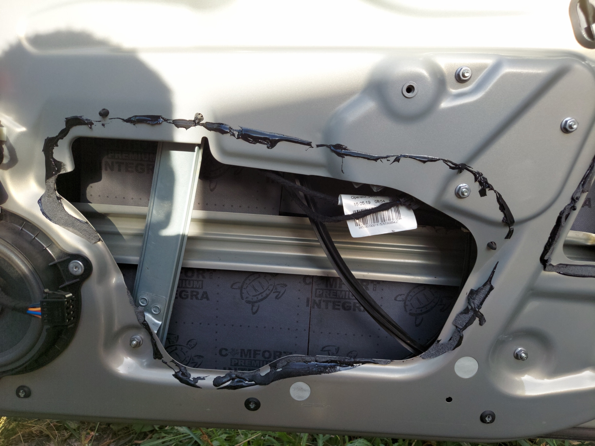

Вторым слоем шумоизоляцию Integra
Вторым слоем ушёл 1лист и заклеено 80% внутренней поверхности.

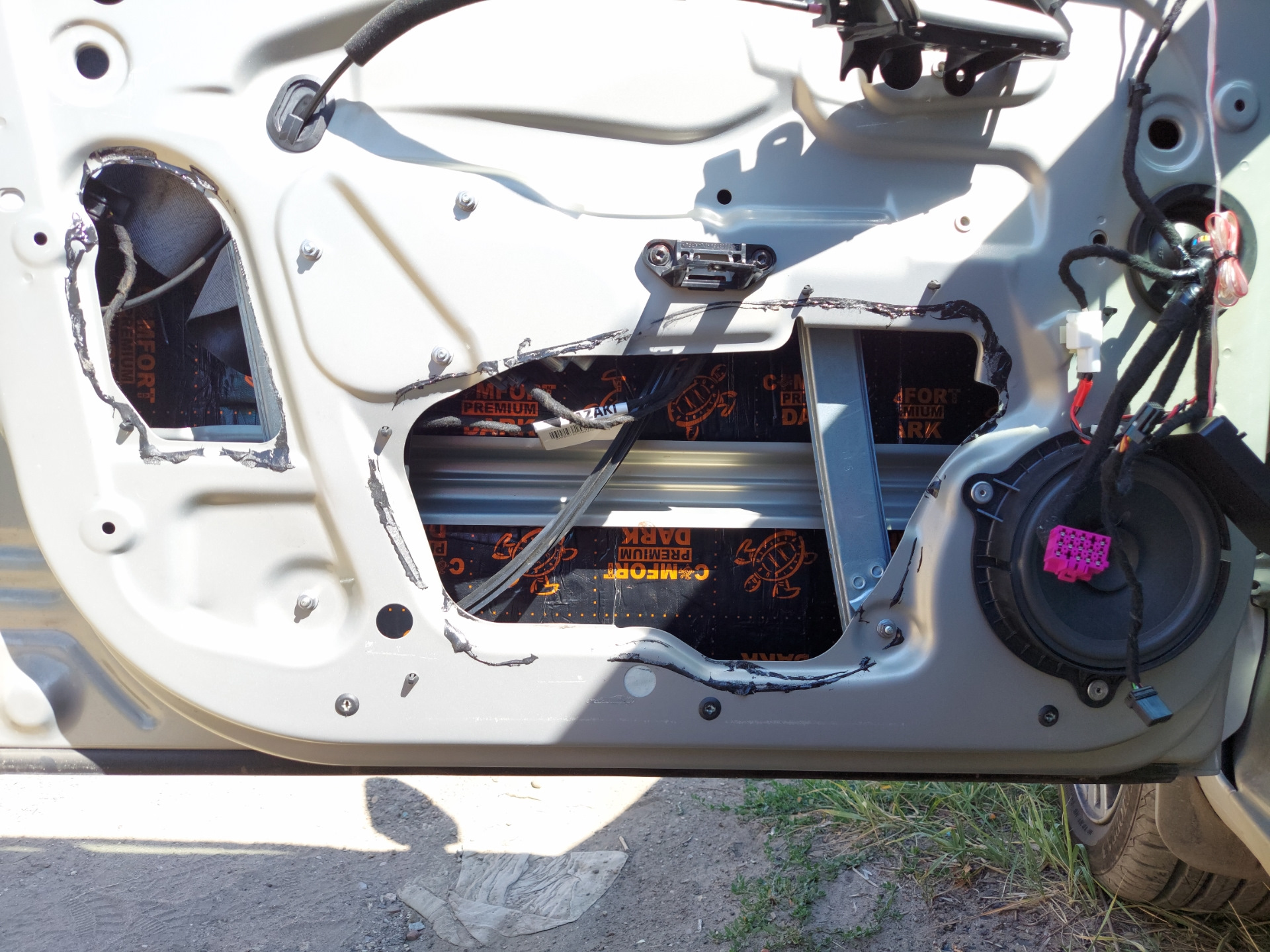

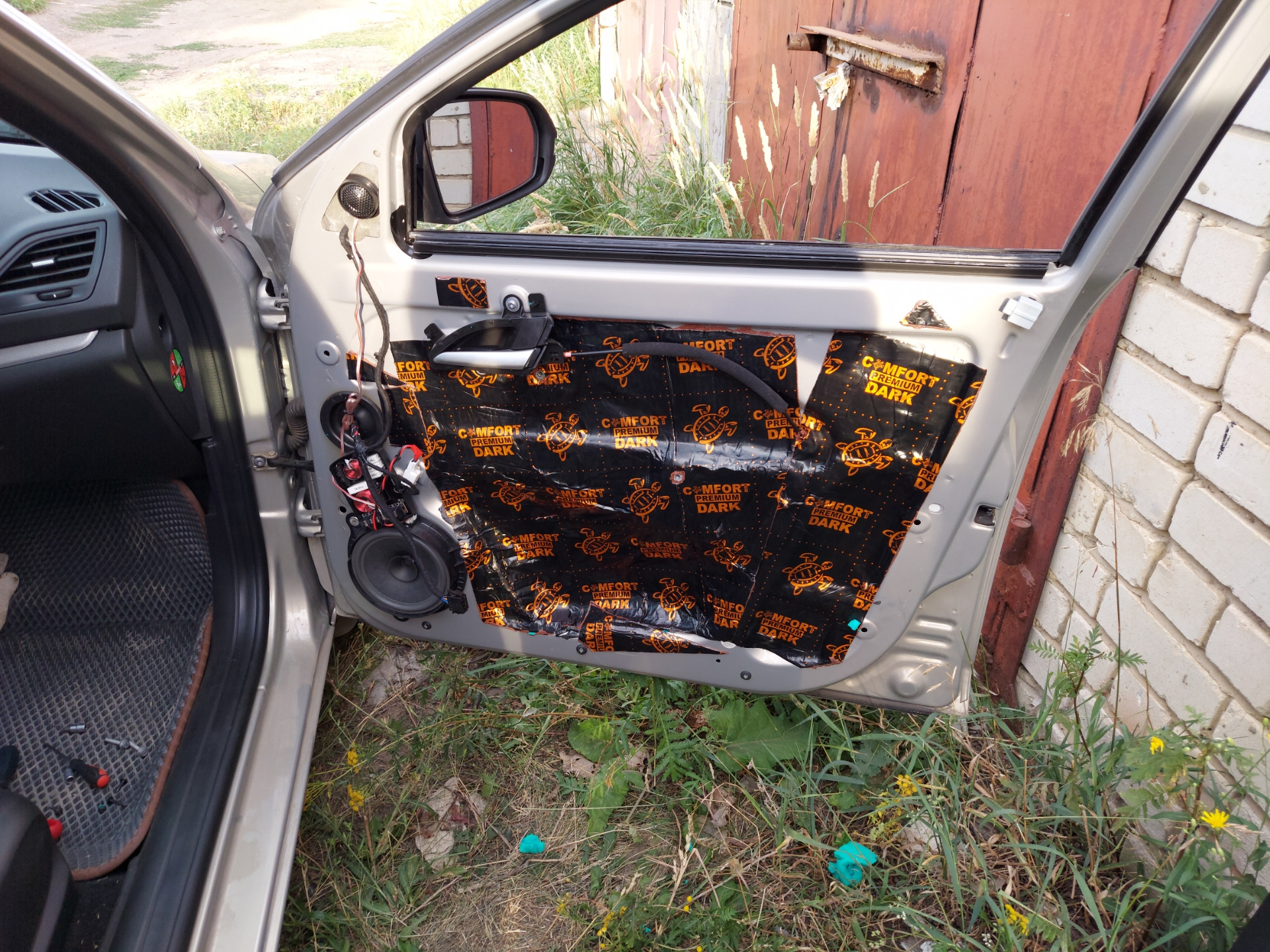

Третий слой Вибра
На водительской двери заклеел почти полностью внешнюю поверхность, на пассажирской поменьше, вибра заканчивалась.

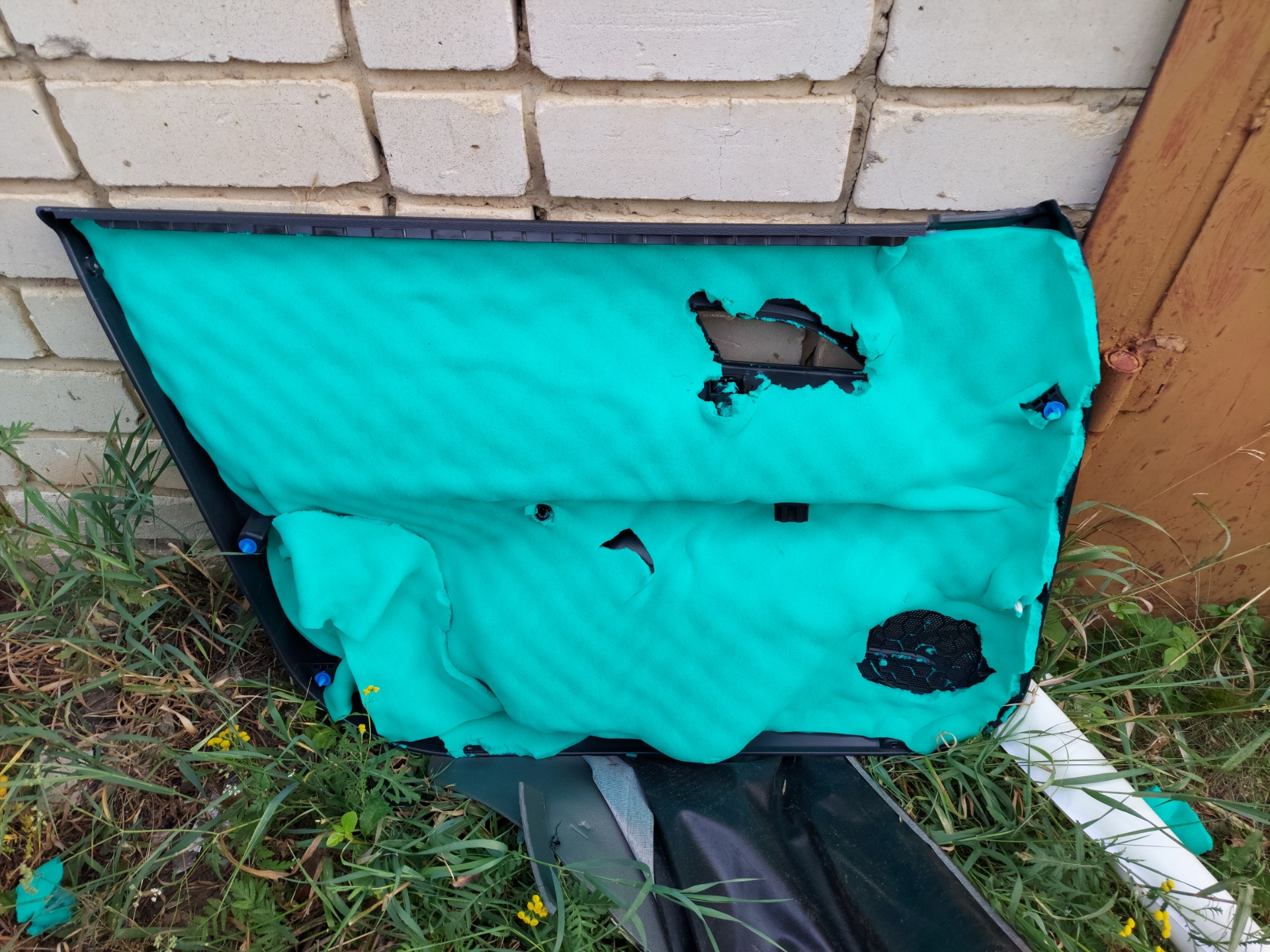

Четвёртый слой SoftWave
Заклеел карты дверей. И вот с картами вышел касяк. Похоже шумка толстовата и клипсы не держат и карта прилегает неплотно. Нужно будет пробовать менять клипсы или искать клипсы другой системы.
Результат
У дверей пропал эффект консервной банки, двери стали приятно закрываться, изменился звук музыки в лучшую сторону но конечно от замены динамиков всё равно не уйти.

когда себе двери шумил, использовал бипласт 10мм, карты застегнулись с трудом. Волнистый я специально брать не стал, хотя знал, что эффект у него лучше, но не смогу карты поставить.
Про толщину шумки не подумал. Подумал уже когда карты ставил.
Сними лишнее иначе как у меня карты выгнулись и где ручка открывания щель.
Где ручки нормально сидит а вот нижняя часть отходит, похоже карман зря обклеел.
я разрывал этот гуталин, утапливал до стеклоподъемников и накладывал заплату
Я утопил до стекла изначально, проблема в этой зелёной шумке она толстовата.
