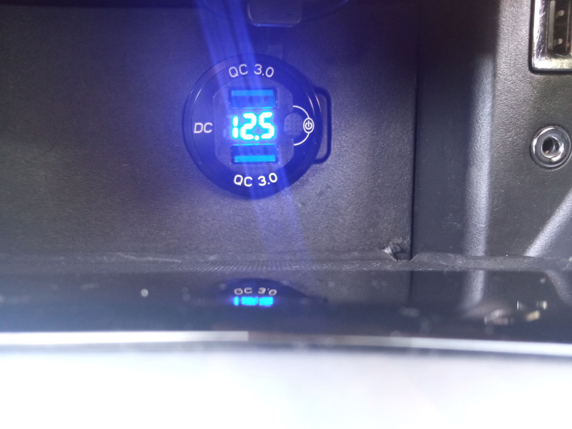

Единственное, чего мне не хватало в автомобиле, так это толковой зарядки для телефона. 12V розетка была расположена удобно, но мне в ней необходимости не было.
Потому решил пробежаться по Алиэкспрессу на предмет быстрых зарядок для телефонов.

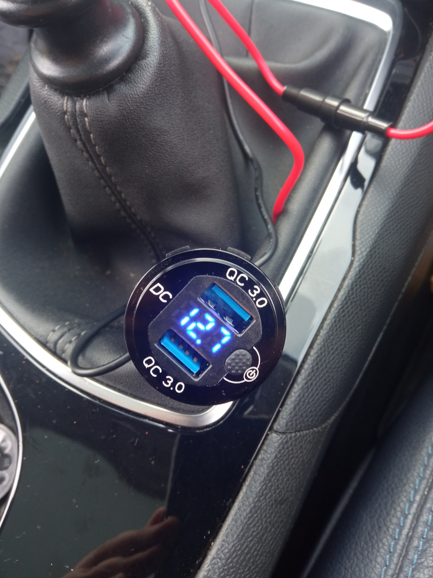

Выбрал зарядно на 2 слота с вольтметром, кномпкой включения и предохранителем на проводке.
aliexpress.ru/item/100500…9110-209767826.1628419110

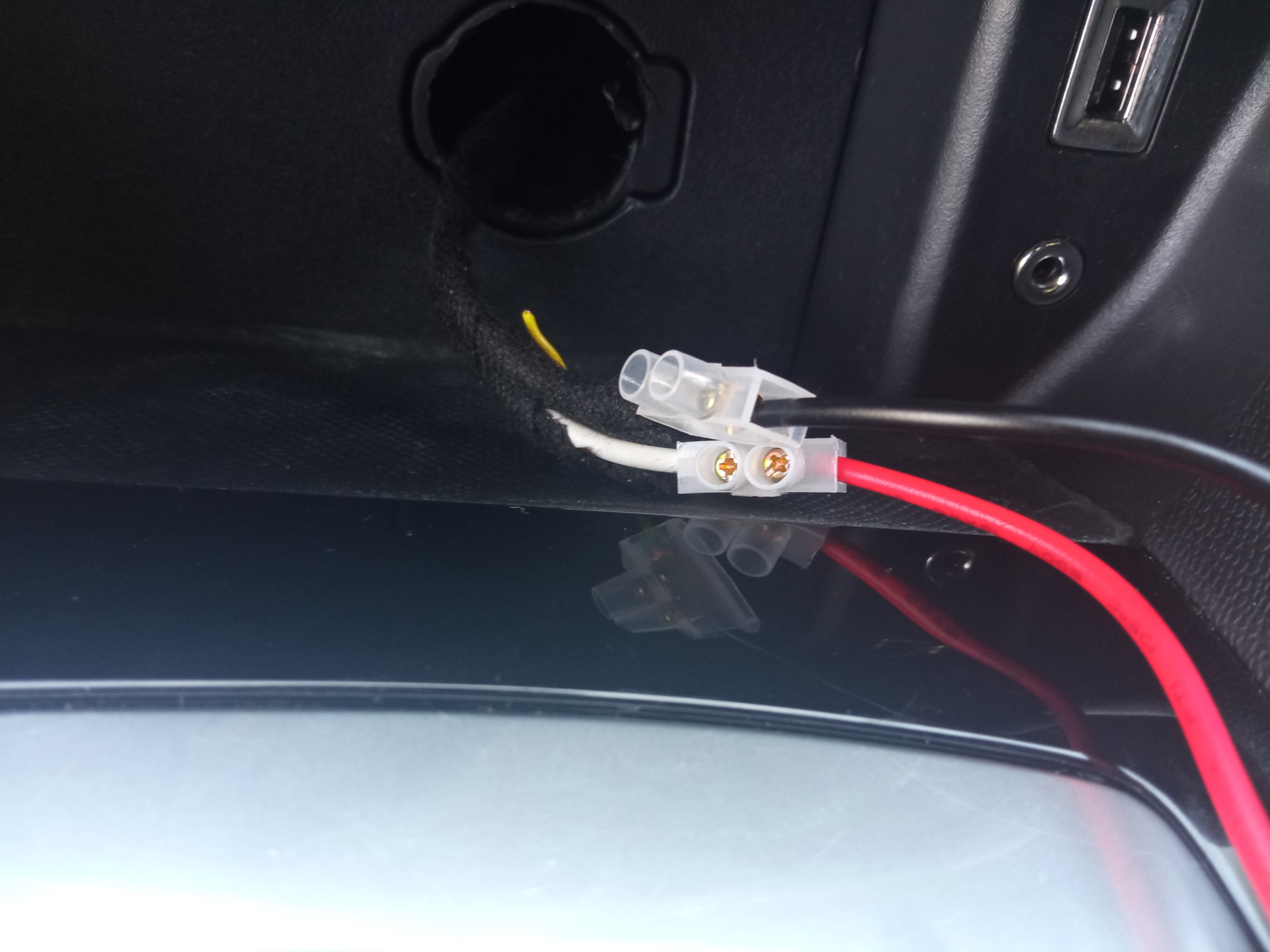

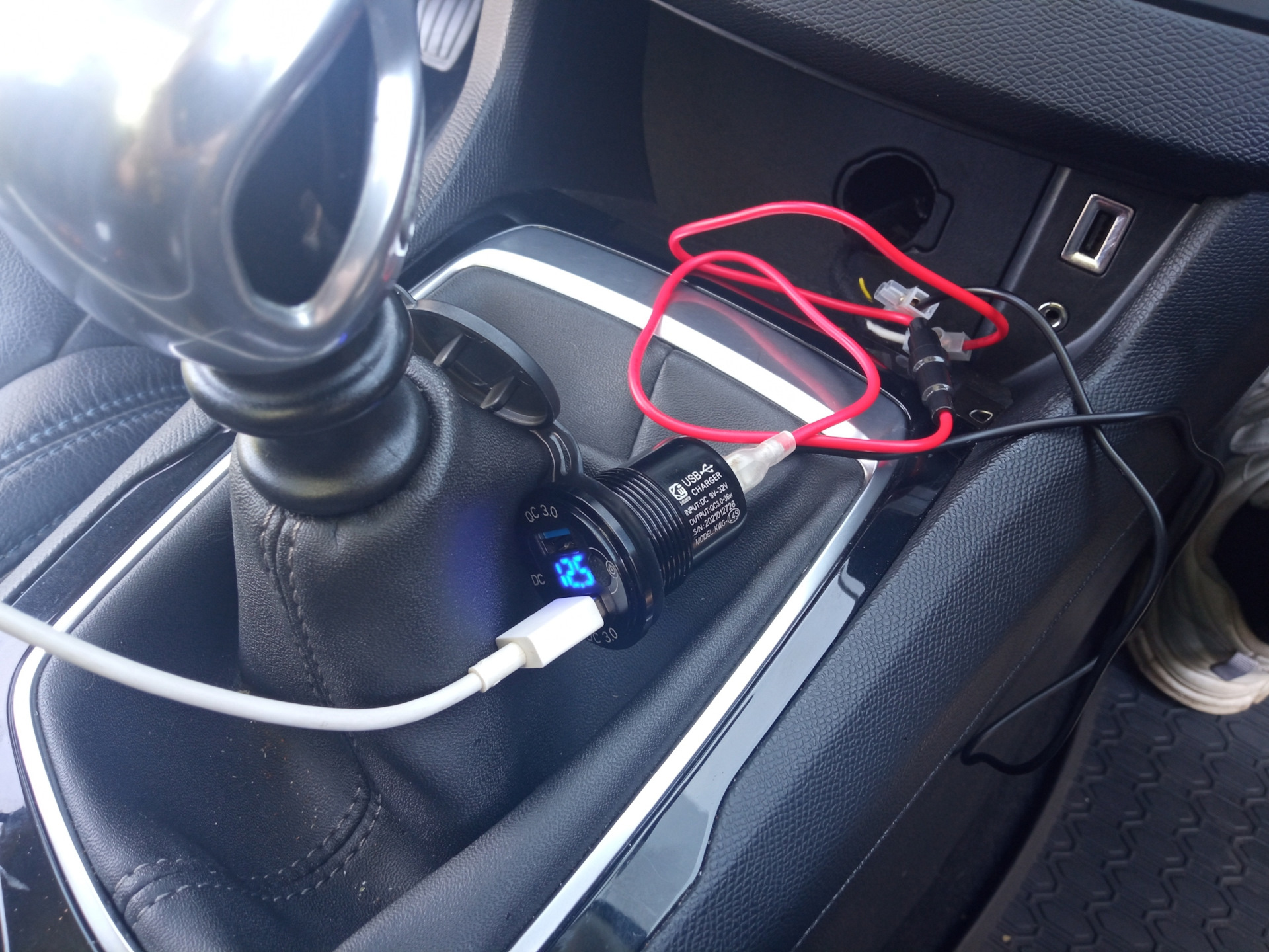

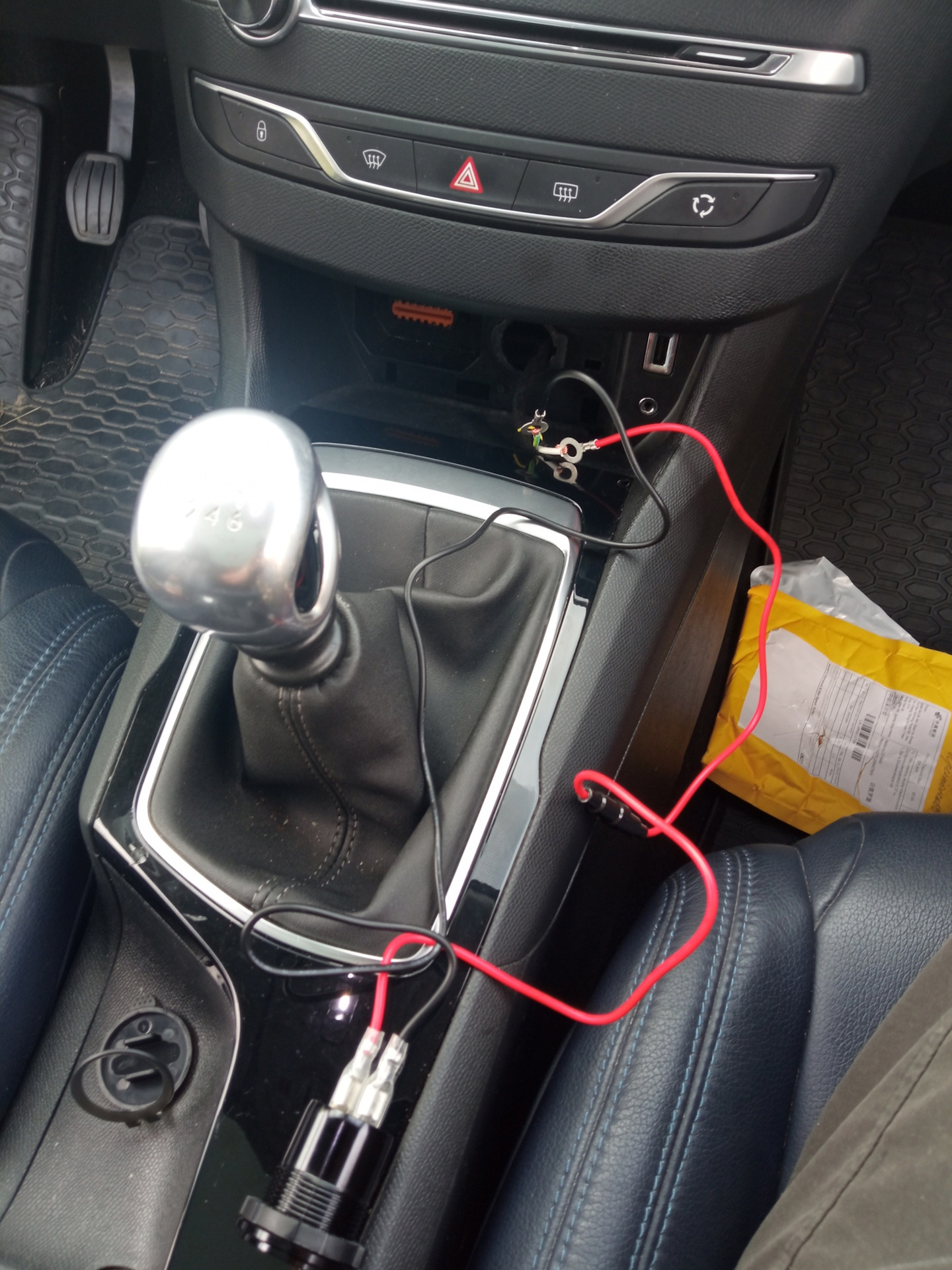

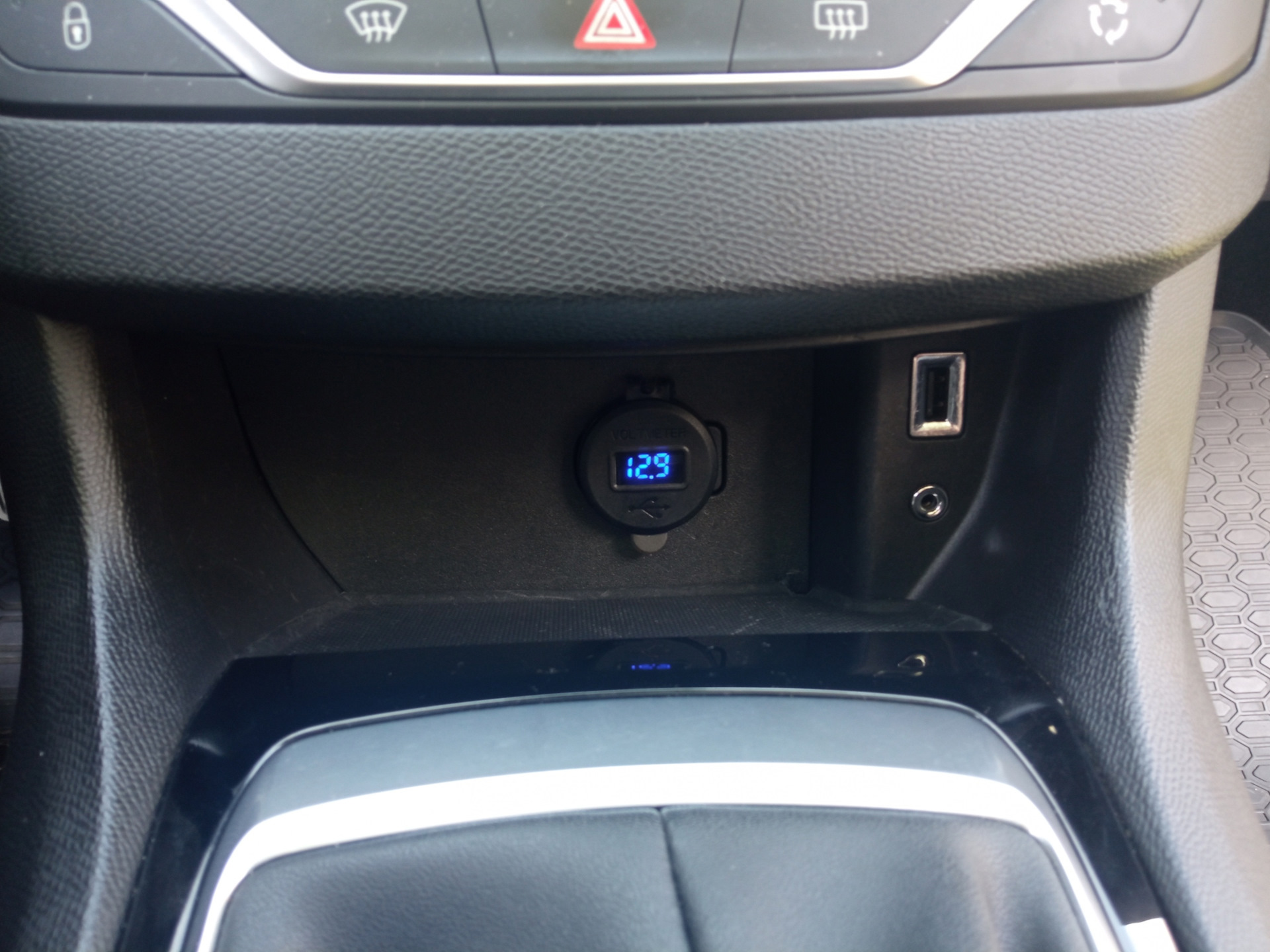

Установка не очень сложная.
Сначала достал розетку на 12V и срезал разьем. Сначала подключил зарядно на "скрутки", чтобы проверить, как это всё работает.
Затем уже купил колодки на 10А (предохранитель в комплекте зарядки тоже 10А, если не ошибаюсь). Пришлось немного побыть "вандалом", т.к. пришлось слегка расширить отверстие от штатной розетки. Колодки взял, т.к. подозревал что провода у зарядки алюминевые — а автомобильные — медные.
В дальнейшем заметил, что не все провода от зарядных ус-в поддерживают QC 3.0 и заказал себе еще провод с поддержкой зарядки в автомобиль.
Пока доволен, тест прошла, как-то так.

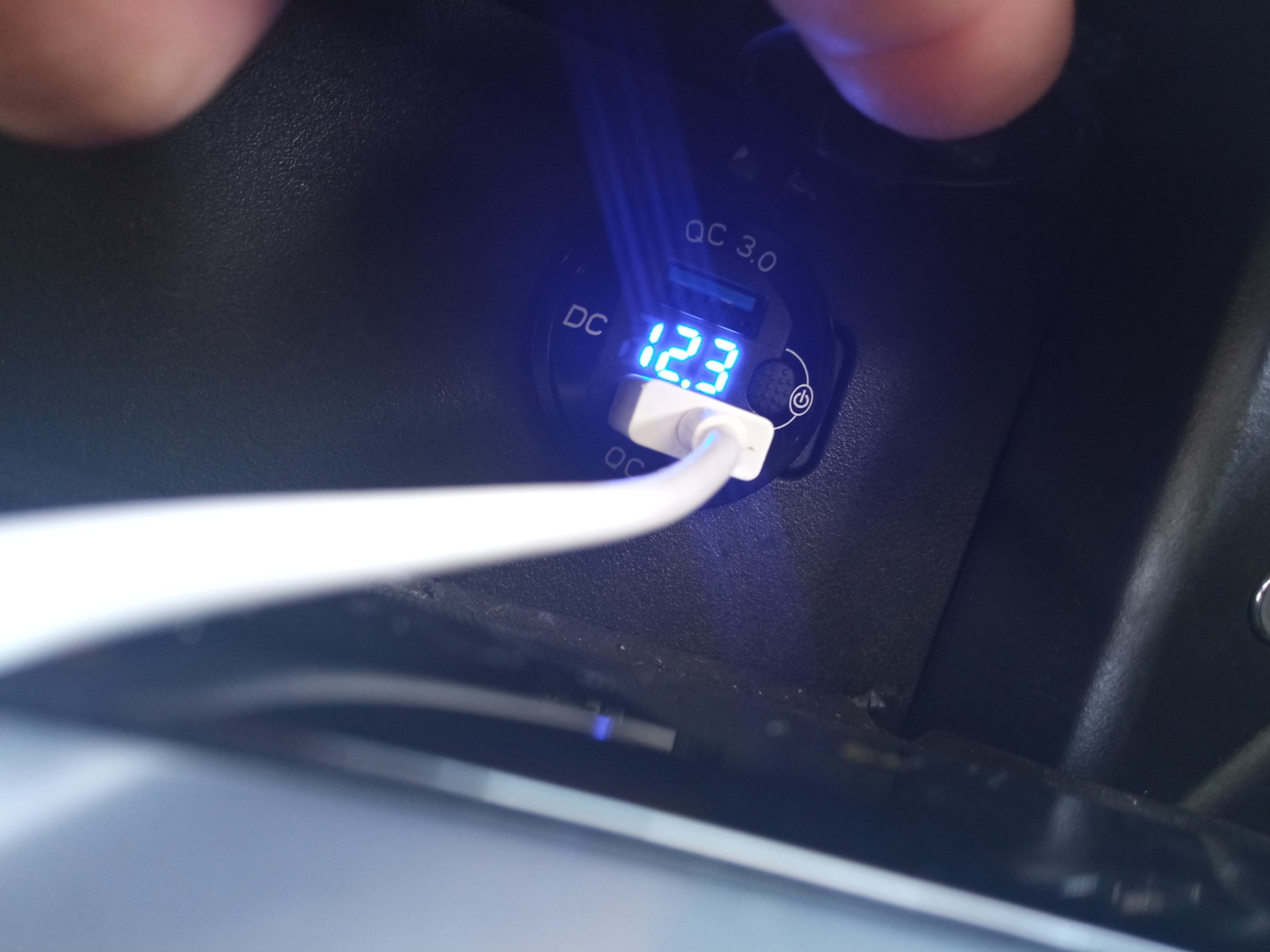

Плюсом от нее будет то, что всегда виден вольтаж батареи. Иногда не хватает этого.
Особенно зимой может быть полезно.
s0bas
У меня на брелке сигнализации показывает.
