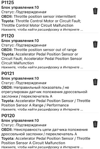

Лишь на следующий день "чек" всё таки появился и выдал следующие ошибки:
Р1125 — неисправность цепи моторчика дроссельной заслонки
Р1120 — обрыв цепи или короткое замыкание в цепи датчика положения педали акселератора
Р0121 — несоответствие диапазона рабочих характеристик датчика «А» положения дроссельной заслонки
Р0120 — неисправность цепи датчика/выключателя «A» положения дроссельной заслонки/педали
Сбросил их. Через две минуты снова, те же циaры кодов.

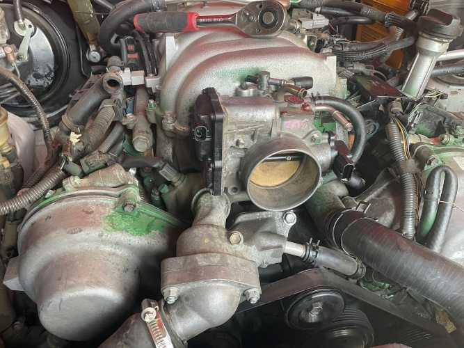

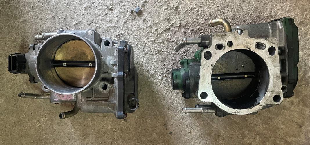

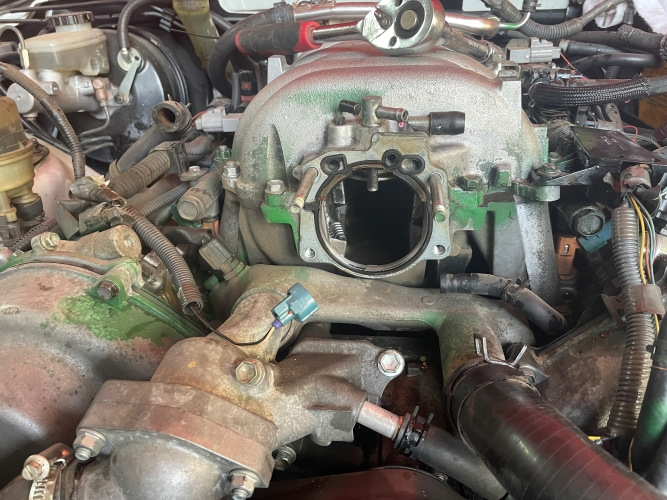

Исходя из ошибок, сделал вывод, что все таки действительно, дроссель неисправен. В этот же вечер нахожу его, приобретаю и меняю…
По готовности, запуск, ошибок нету, Слава богу. Но! Обороты при запуске так же подскочили до 3000 и стало все понятно. Пятисекундное ожидание тишины… и мотор снова заглох. Разочарование.

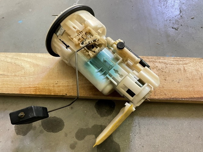

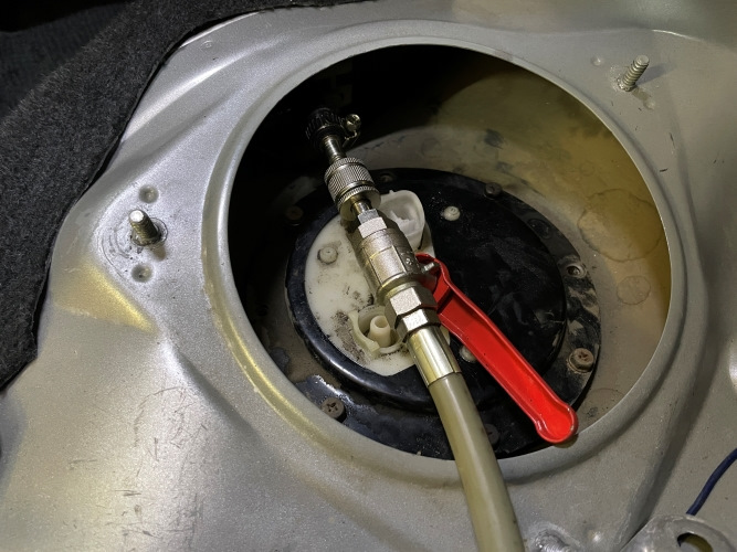

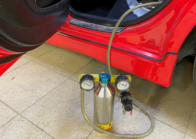

Следующий на подозрении был бензонасос. Начал с проверки давления топлива в системе. Так как подключиться к рампе очень не удобно на моей инсталляции мотора — он расположен близко к моторному щиту, я решил подключиться от сторонней емкости вовсе исключив из системы бензонасос.
Выставили 4 очка, компрессор давит, запускаем. Двс работает ровно, не глохнет, на педаль газа отзывается как и обычно. Правда держал 1000 об., но не будем забывать, что емкость посторонняя и что там видит комп, никому не понятно. Хорошо. Причина, вроде, ясна, бензонасос. К тому же, признаков жизни от него не было слышно при включении зажигания.

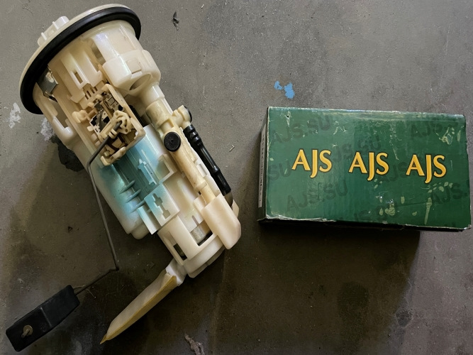

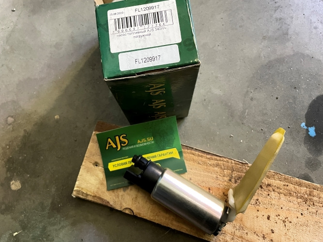

Нахожу в группе Альтезза-клуба насос. Товарищ, тоже узетовод, дал воспользоваться новым насосом с AJS на 340л/ч. Ставим.
Я не обольщался от мысли, что замена насоса поможет.
Я был прав. Замена насоса не помогла. Никаких изменений не произошло.

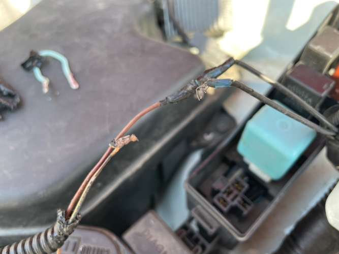

Добраться до Игоря физически, а точнее по тех.причинам мы не могли. По симптомам, после исключения бензонасоса и дросселя, и отсутствия прочих ошибок, он обозначил, что искать причину надо в области резистора, однако. Точнее если, смотреть проводку.
Прибегли к помощи другого электрика. Благо он был рядом и сразу подъехал.
Методом исключения и прозванивания он определил и подтвердил, что тайна таится именно в области резистора, и подтвердил факт, что бензонасос действительно отключается при запуске мотора.

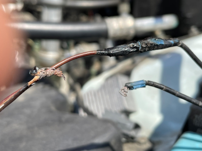

Тут была не задача — все реле целые, резистор рабочий. Но при запуске мотора реле на резистор размыкалось и насос отключался, машина работала от создавшегося вакуума в баке. Открываешь крышку бензобака так сразу же она глохла. При исправной работе электрики реле на резистор постоянно замкнутое.
Получается, дело, выходит, действительно в проводке, раз в остальном все хорошо.
Ладно, проблему выявили, но не решили. Нашли временное решение. Отключили резистор, вытащили реле и сделали перемычку, напрямую замкнув контакты. Запустили двс, все работает. Так я и уехал домой.
Оставалось лишь найти обрыв в цепи, больше никаких вариантов не было.
Начал от самой фишки и пошел по проводу, дошел до скрутки. Действительно, что же я еще мог там увидеть. И всего-то.
Все обрезал, по новой сделал скрутки, изолировал. Вынул перемычку, подключил резистор. Запуск — все, проблема решена. Всего-то требовалось 10 минут и переплести два провода. И не тратить на это неделю простоя, несколько дней выявления причины и приобретенных зря дросселя и насоса.

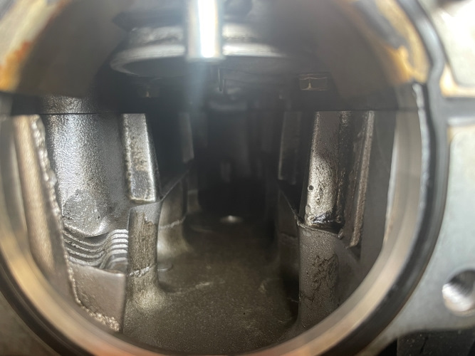

Поездил пару дней, что-то внутри говорило, что не так что-то. Тяга не та, отзывчивость не та. Не стабильный низкий холостой ход. В один момент вернул обратно свой дроссель и свой, стоковый бензонасос. На этом успокоился, поведение машины стало прежним.
Правда х/х не мог неделю прийти в себя, но я не паниковал, так как я свой дроссель так же решил отмыть. Благо, все пришло в норму само и теперь стабильные 700 об., ровная работа мотора, чего я не ощущал после окончания свапа.

Лучше не скрутку а пропаять и на термоусадку. Так будет надёжнее.
Тут целый спор, причём среди электриков. Я тоже сторонник пайки, просто не добрался ещё. Пропаяю)) а вообще, электрики все по разному отзываются, кто то за хорошую скрутку без термоусадки, кто то за пайку и тоже без усадки, кто то без пайки и с усадкой и так же с пайков и усадкой
Как показала практика, скрутка вообще не вариант в токонагруженных цепях и в миливольтовых цепях, там только пайка или пресс обжим гильзой.
