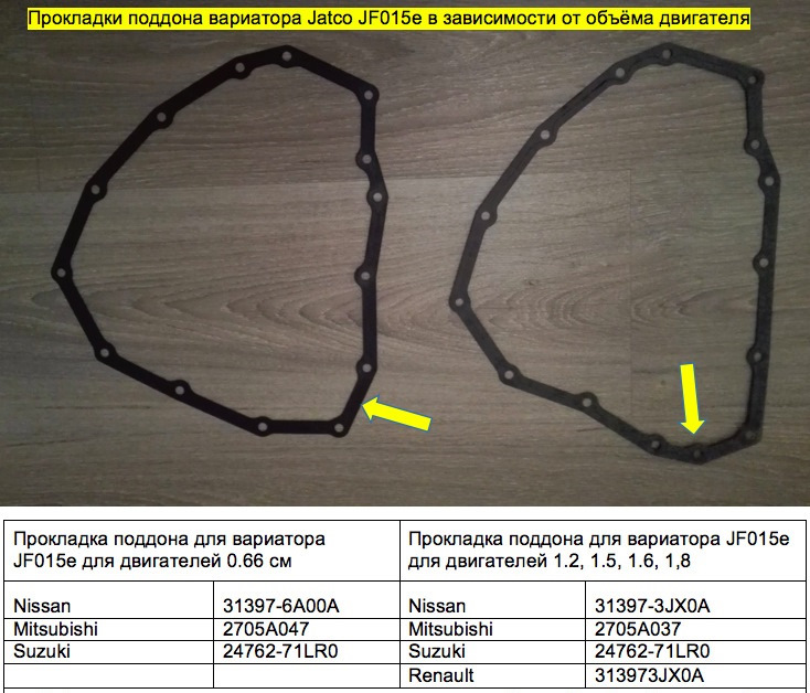

Хорошо, что я потратил время и почитал комментарии, это спасло меня от ошибок, т.к. прокладка поддона, как и поддон в нашем вариаторе, отличается от европейских версий вариатора концерна Nissan.

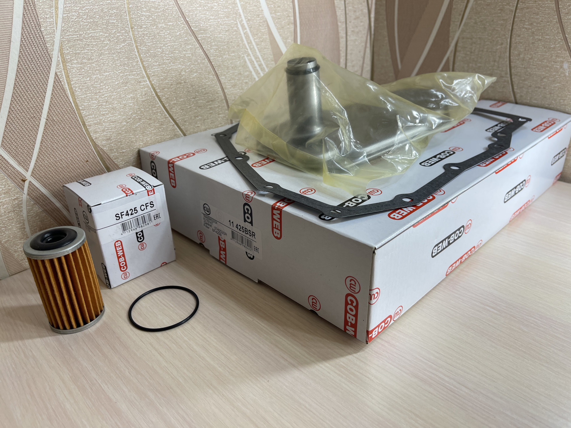

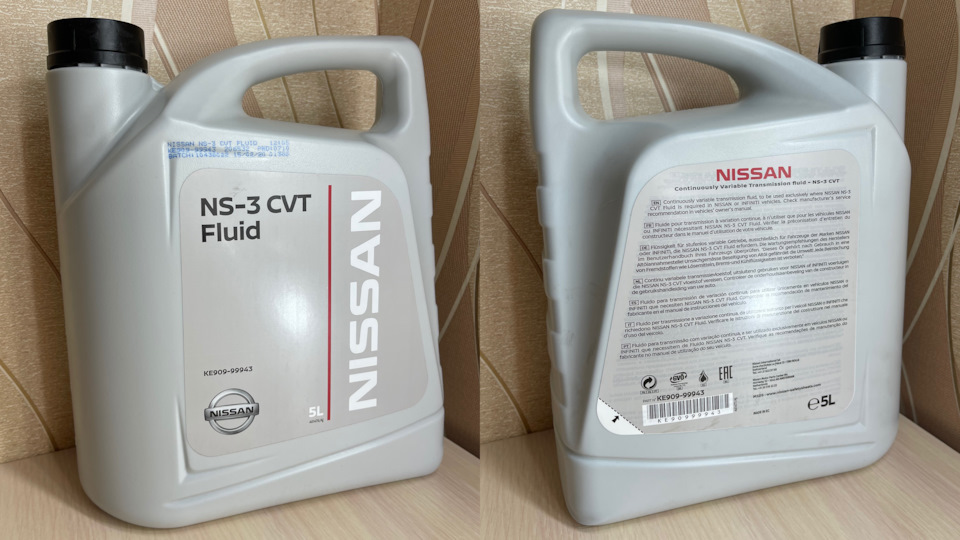

Масло, только Nissan NS3 CVT, т.к. замена частичная, смешивать аналоги как-то не осмелился.
Фильтра взял аналоги, чтобы не заморачиваться с прокладками. Металлический фильтр с нужной прокладкой поддона!

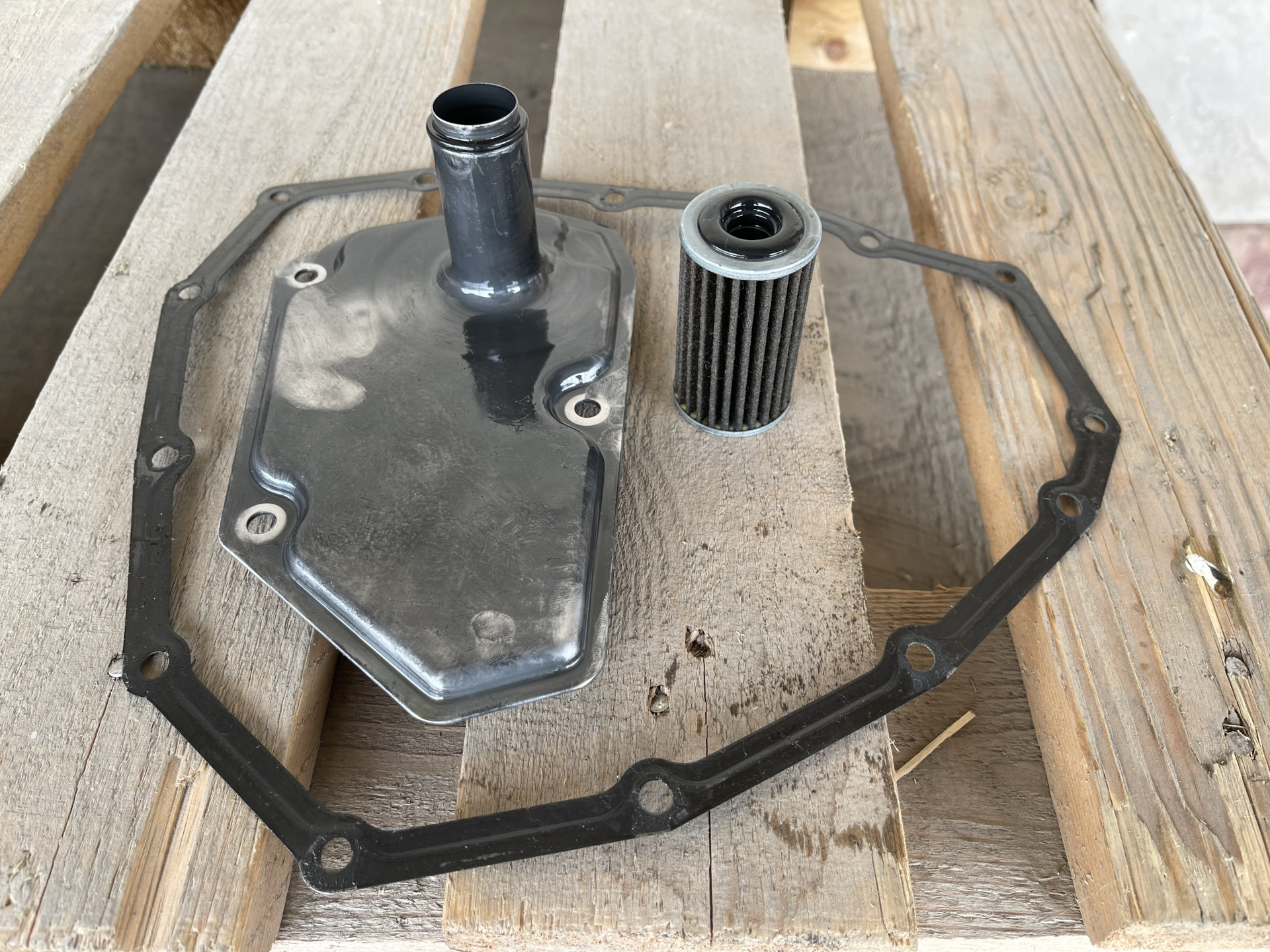

Сделали все за 2,5 часа. Фото, к сожалению, не сделали, хотя настойчиво просил.

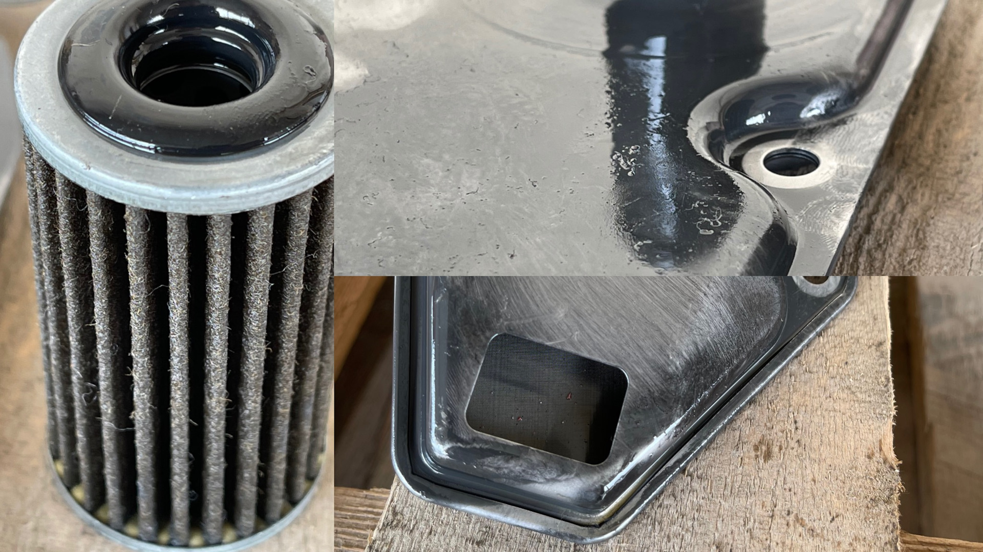

Старые фильтра попросил сложить. Видно, что масло очень черное и мутное, так что замена нашему вариатору не повредит точно.

в таблике для сузуки один и тот же код
На нашей прокладке крепление 14 болтов верно? А на другой 15 это не наш вариант?
Да все верно, у нас на 14 болтов.
