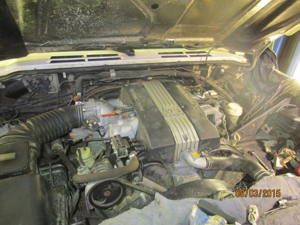

Тут все стандартно,

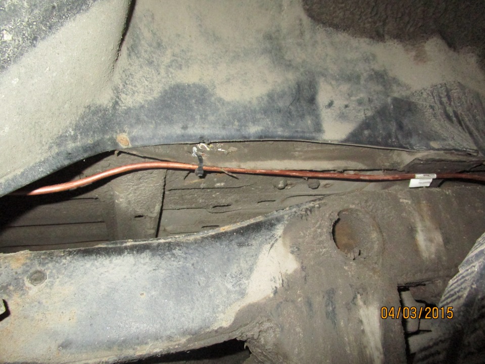

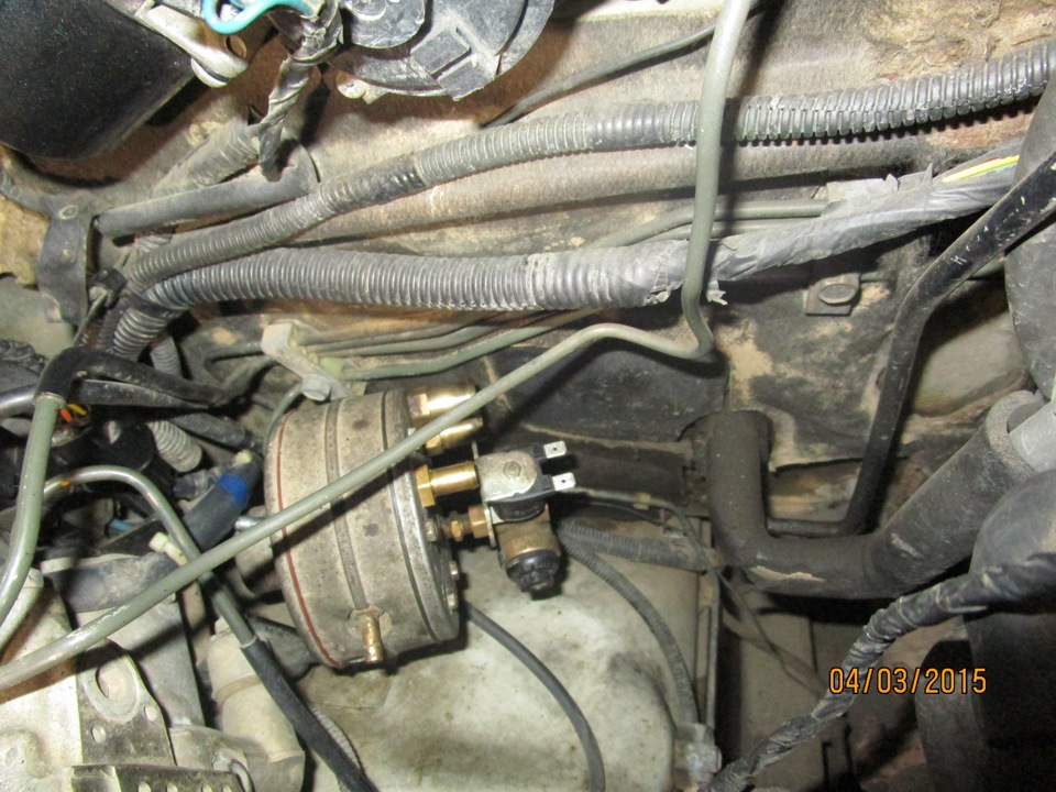

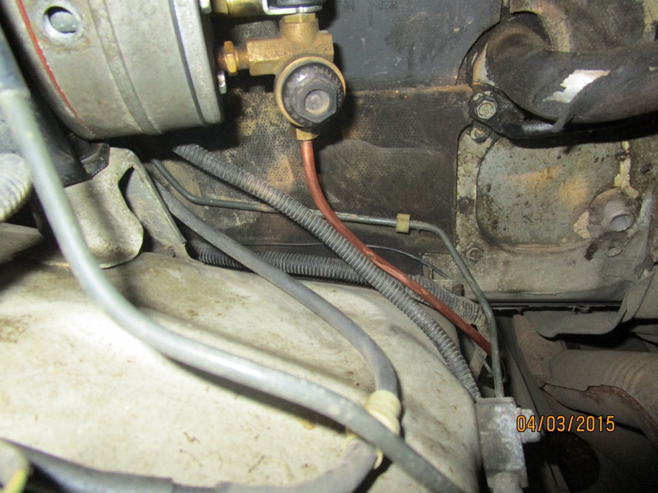

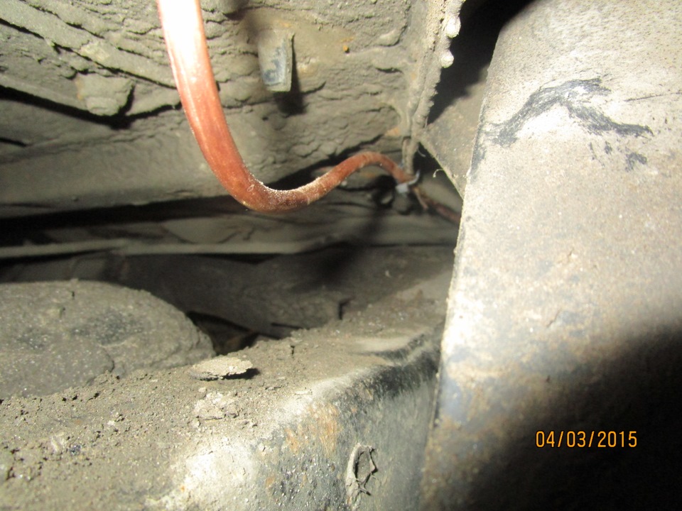

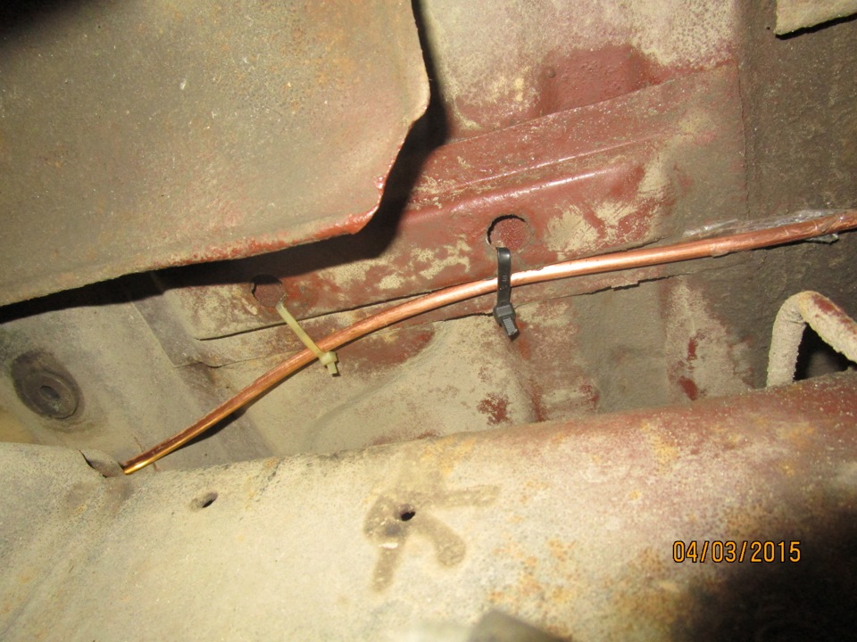

-Находим место для газового редуктора, в моем случае он хорошо расположился под блоком АБС.

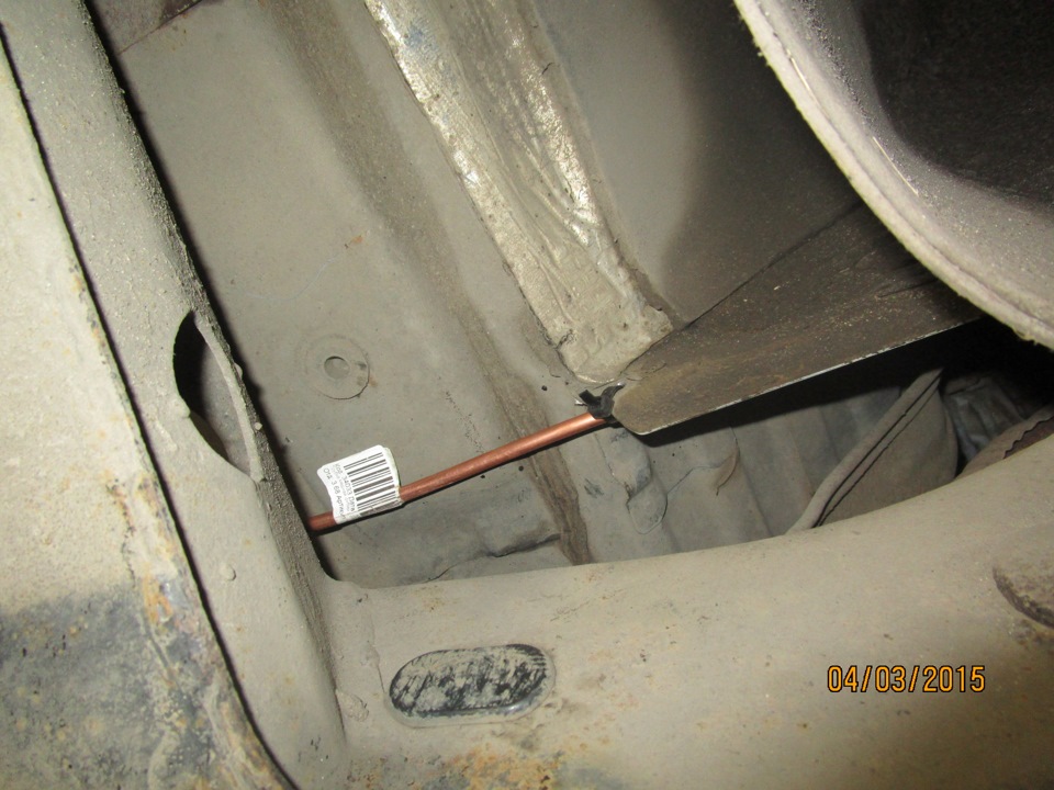

-Прокладываем магистраль(трубка 6мм), крепим ее к кузову.

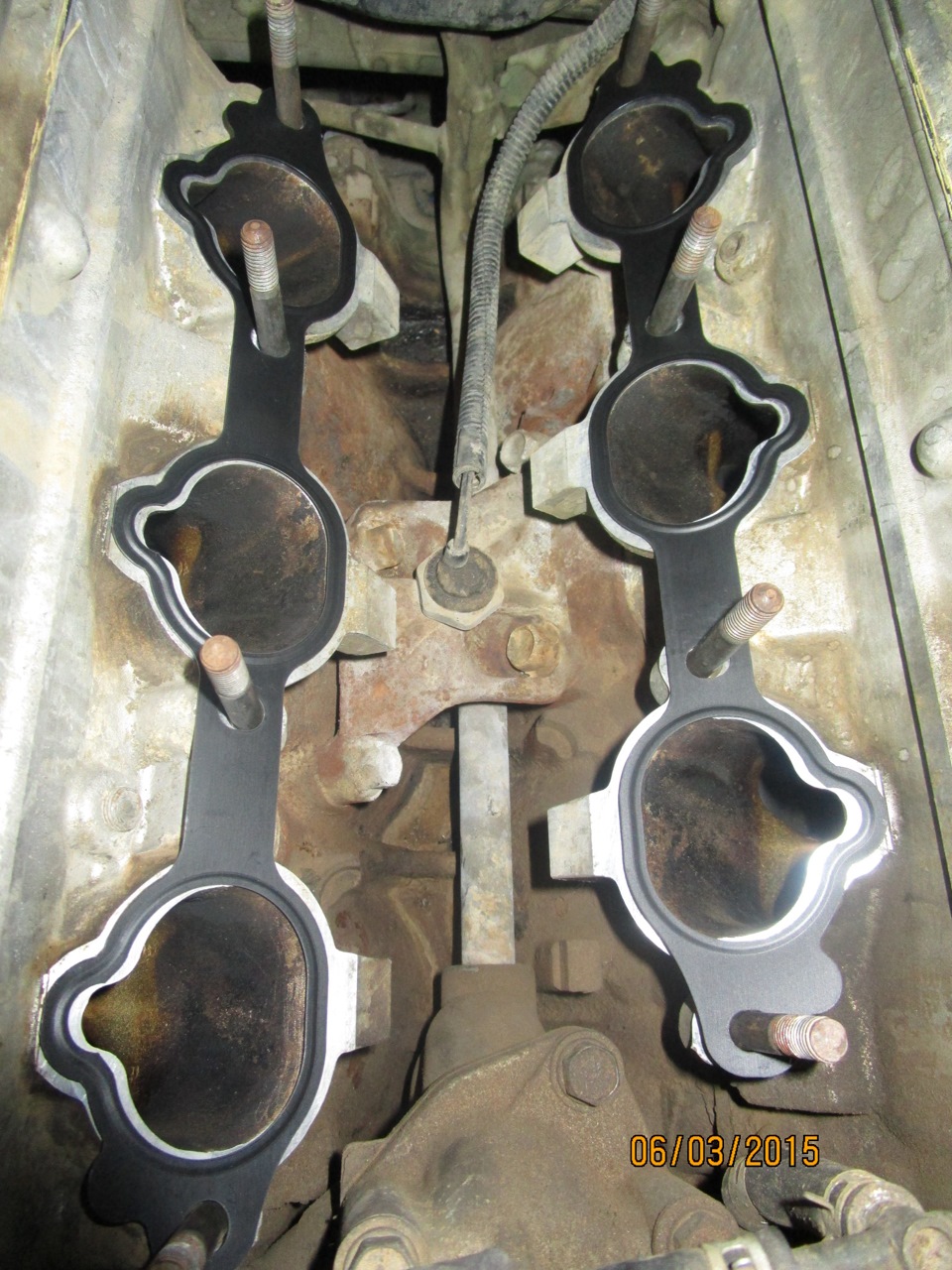

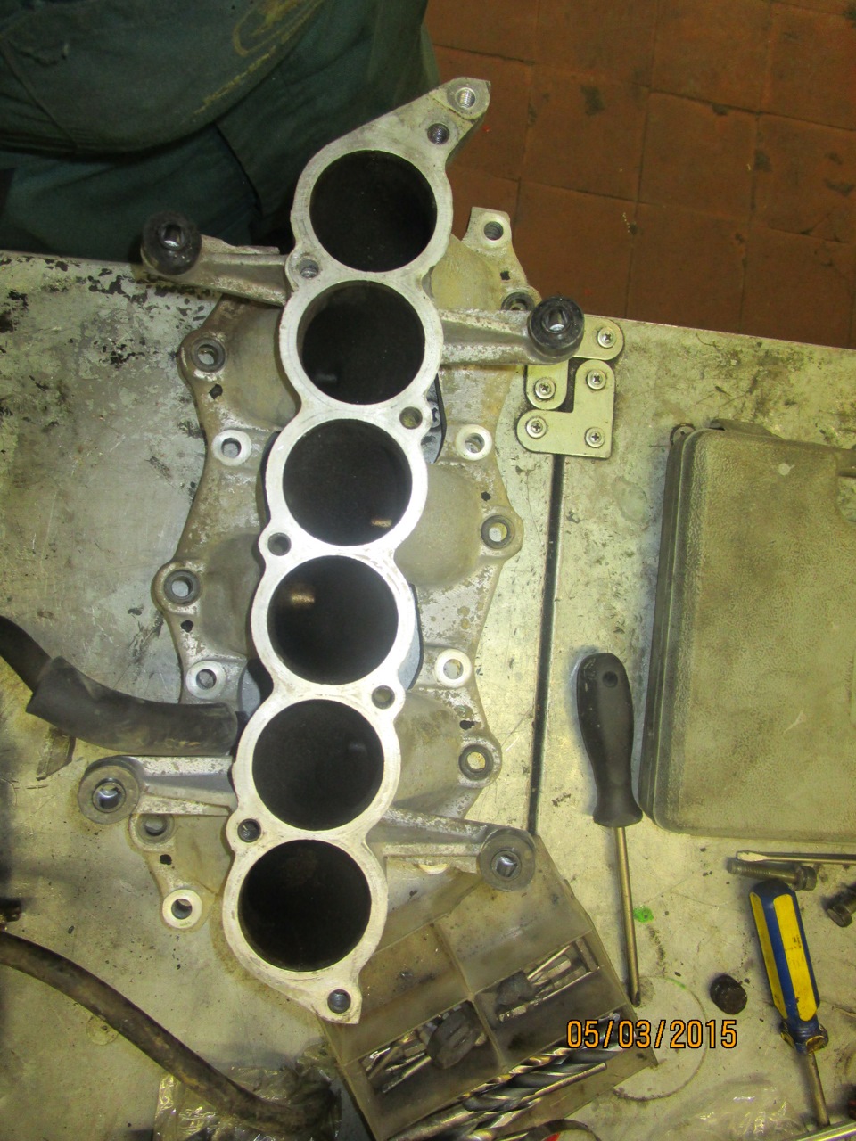

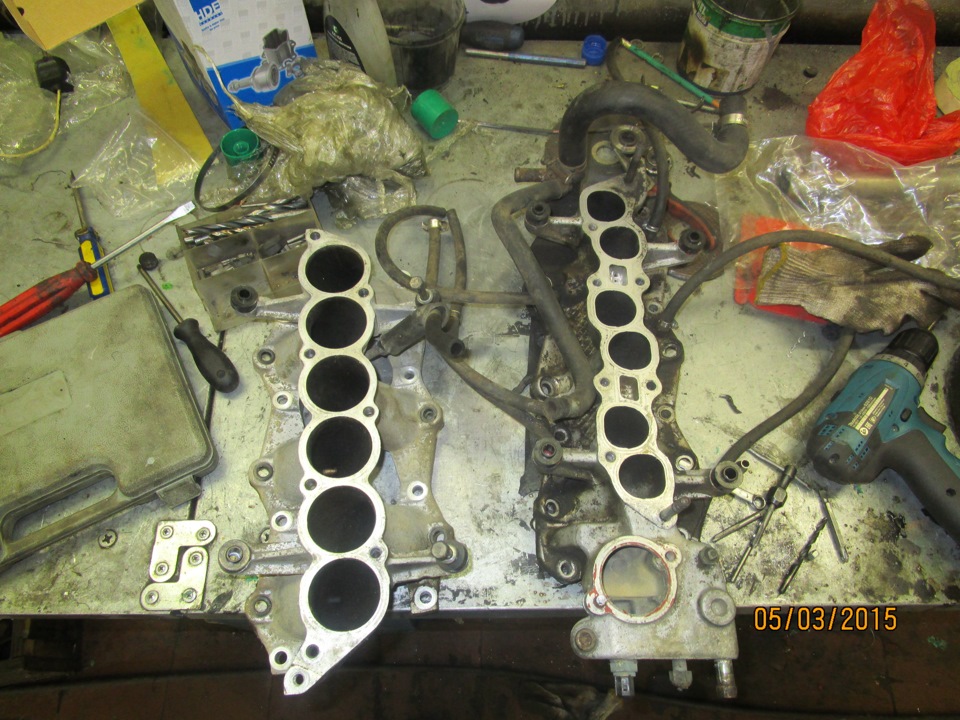

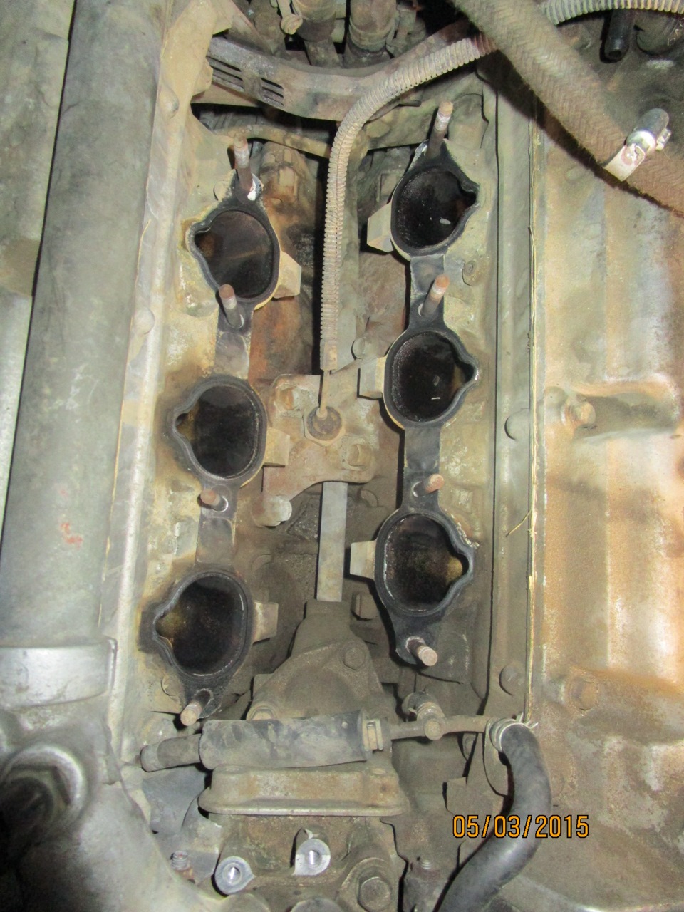

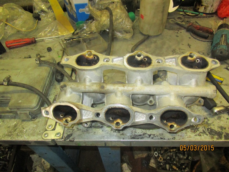

Далее снимаем впускной коллектор и топливную рампу, снимаем нижнюю часть впускного коллектора и видим, что прокладку нужно поменять.
Всю промежность блока пропылесосил и продул, чтобы было максимально чисто.

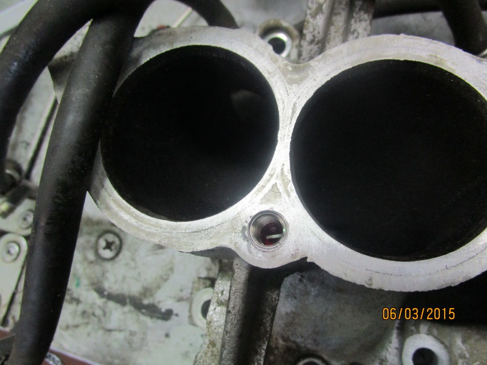

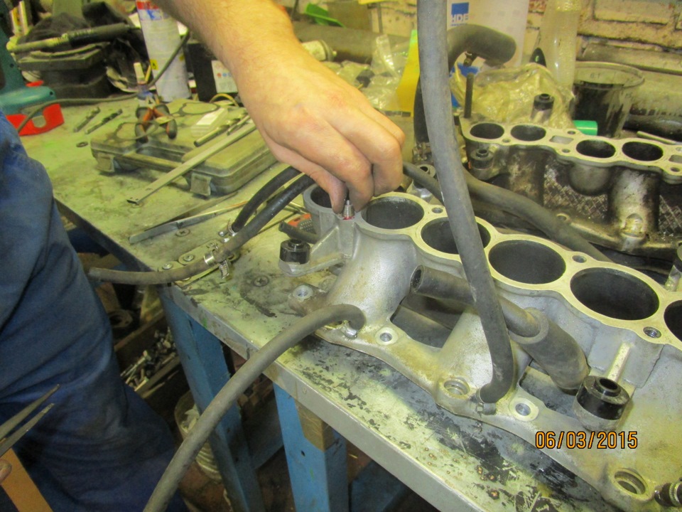

Отмечаем места для газовых инжекторов и сверлим отверстия поближе к бензиновым форсункам. Нарезаеем резьбу под 6мм и вкручивав инжекторы, для надежности вкрутил с поксиполом.
Пока нижняя часть впускного коллектора была снята, восстановил сорванную ранее 8мм резьбу крепления впускного коллектора. Для этого использовал футорку 8-10 посадив ее на фиксатор
На новые прокладки прикрутил нижнюю часть впускного коллектора.

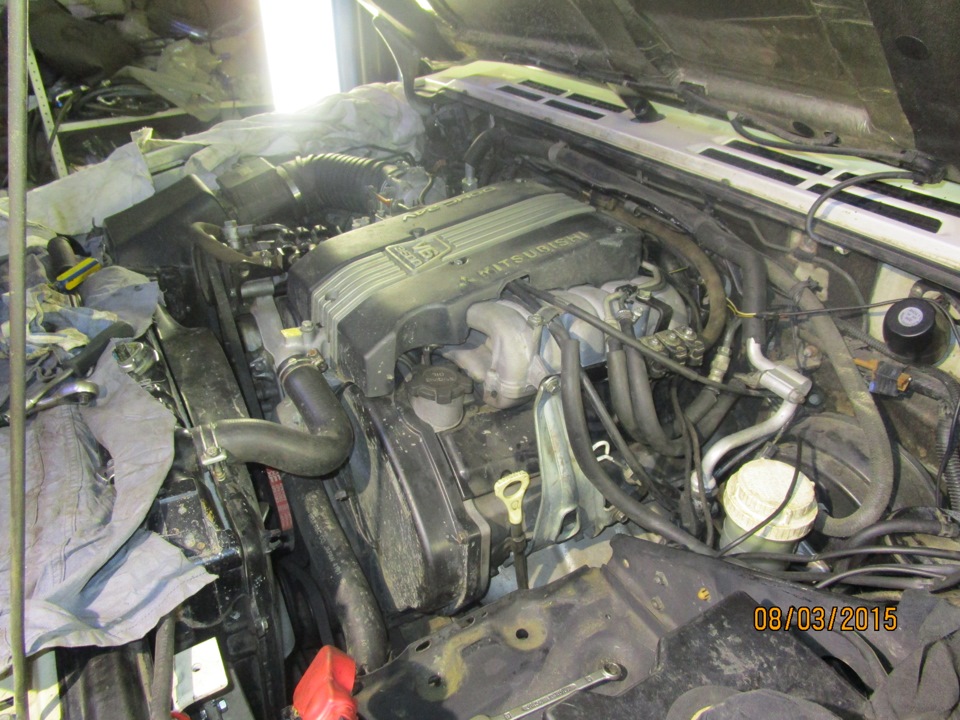

Поставил топливную рампу, подписал форсунки и рампу. Подсоединил проводку на форсунки в разрыв через проводку от ГБО. Закрепил ее стяжками к рампе. Сначала подсоеденил проводку на форсунки, потом поставил рампу иначе головки закрывают доступ к защелкам.

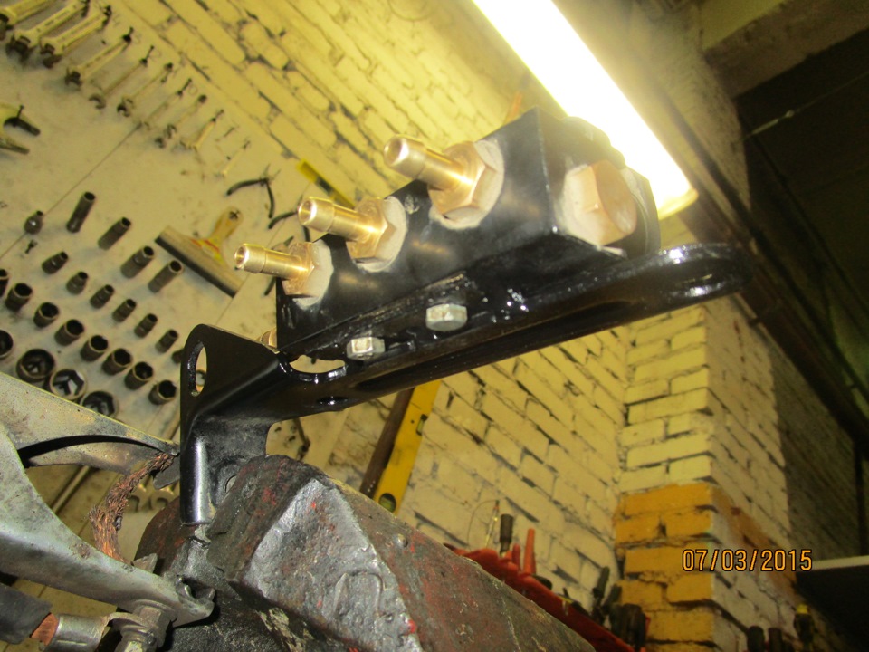

Прикрутил впускной коллектор и начал искать места для газовых форсунок, чтобы и практично и красиво. Справа место нашлось на растяжке рядом с насосом гура.

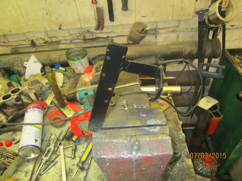

Для этого к штатной растяжке приварил площадочку
Изготовил кронштейн для левых форсунок
Слева сбоку от впускного коллектора
Общий вид
для того чтобы крышка на двигатель прикрутилась, пришлось в ней сделать пропилы для прохода газовых шлангов, но получилось аккуратно.

Диаметр дюзов форсунки гбо сколько мм сделал?
Был какое-то время2. 6 потом рассверлил до 3, так и езжу

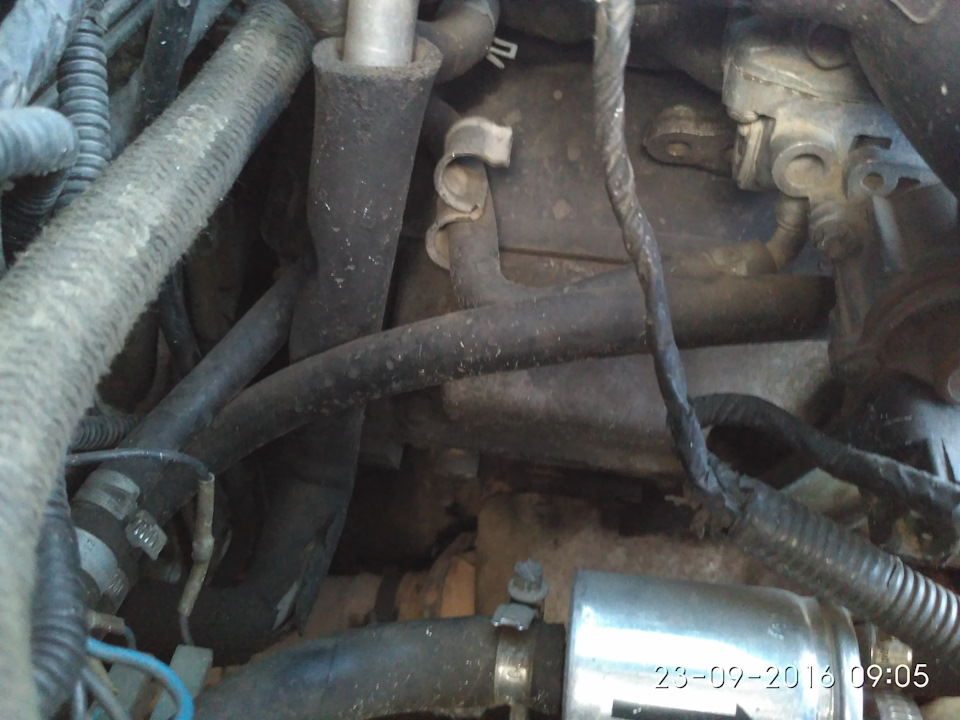

Подскажи, уважаемый, точки подключения к системе охлаждения.
Если с фотками — вообще было-бы классно!
Привет пацак!
Всё просто, штатный тонкий шланг от головки идёт не на подогрев дросселя, а на редуктор, а от редуктора шланг идёт к дросселя, куда не дошёл первый шланг
