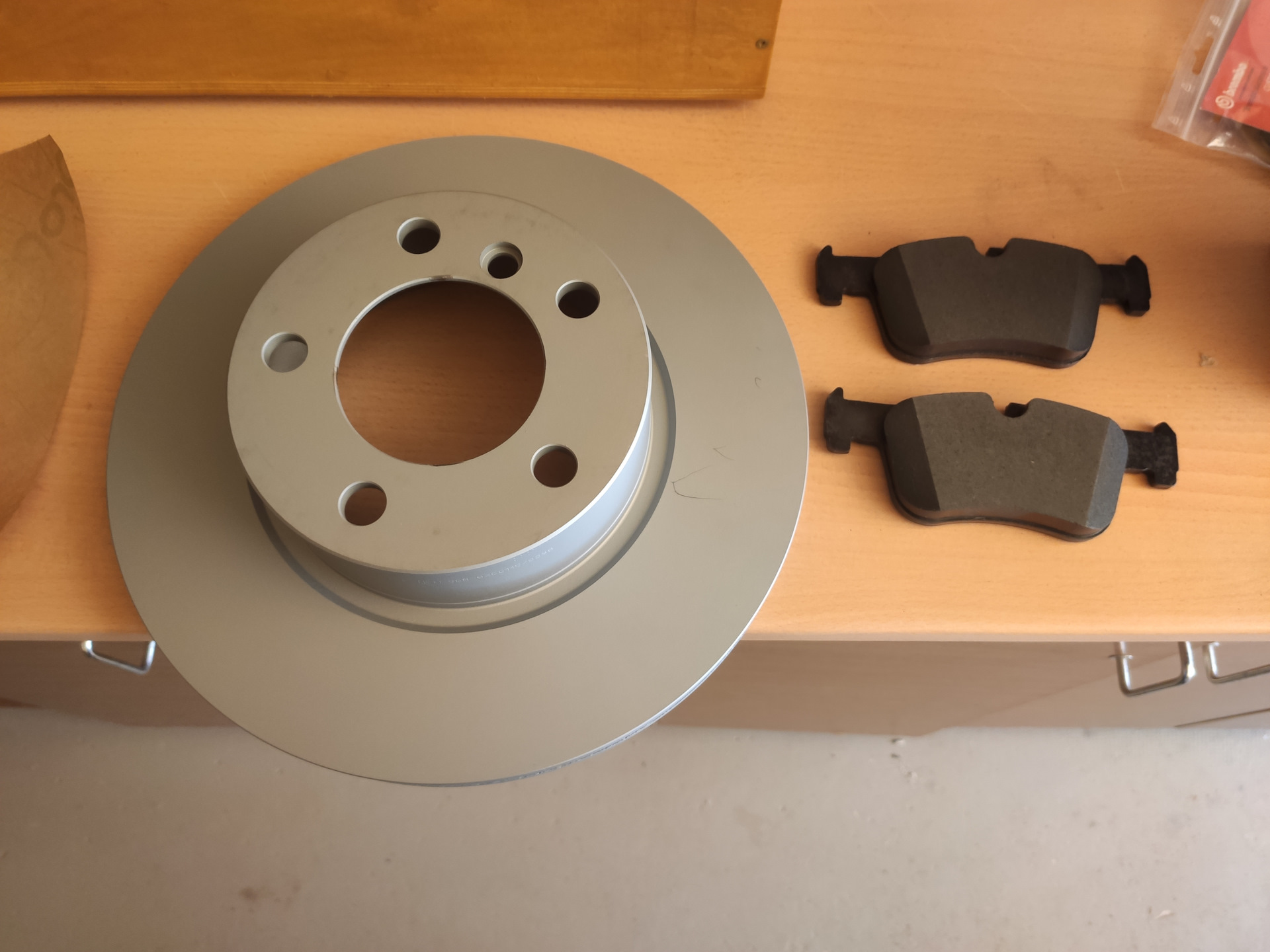

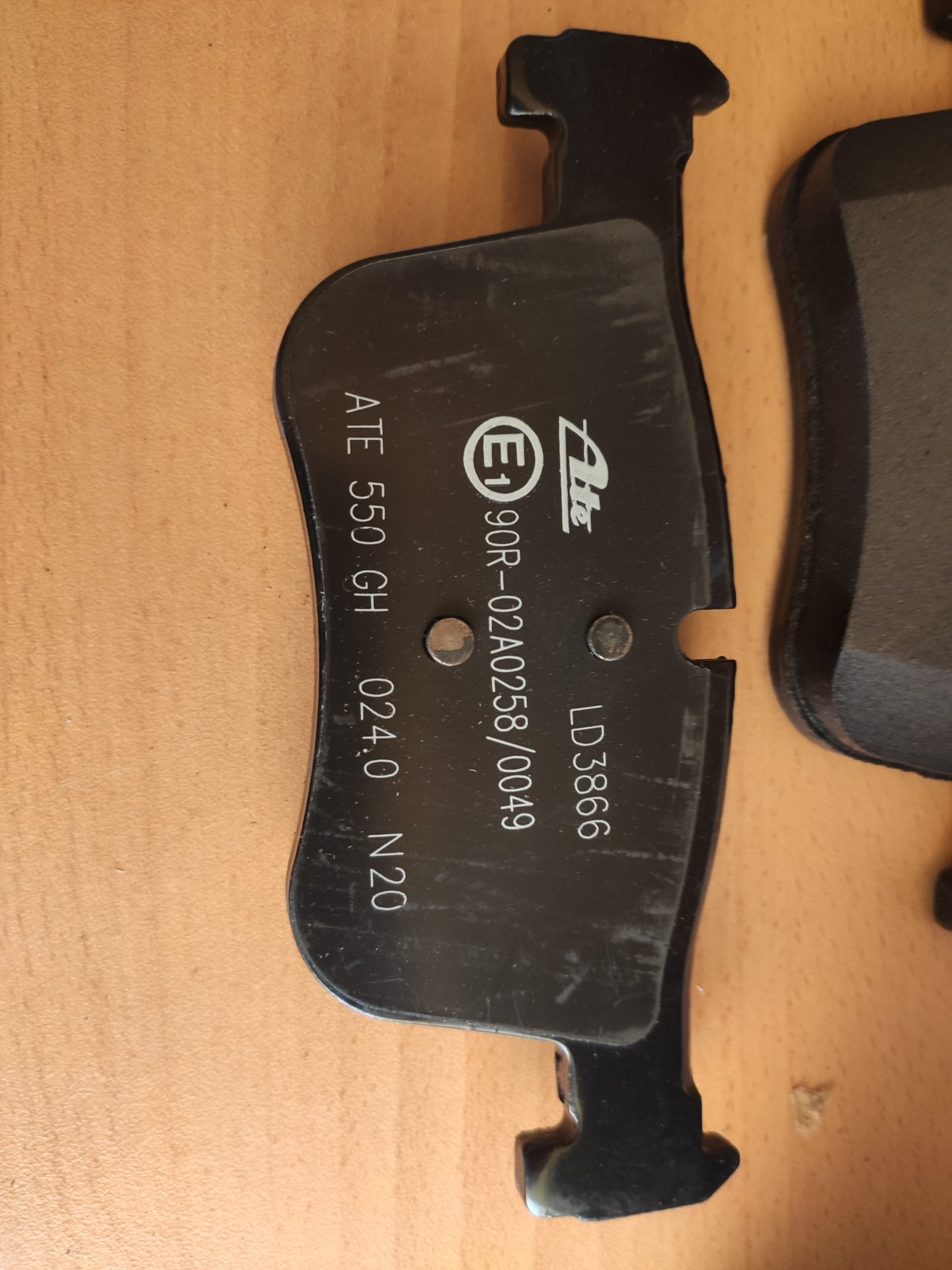

Но решил поменять заодно и диски. Надумал поставить полный комплект АТЕ сзади и спереди. Циммерман диски оставил до лучших времен, возможно потом верну их с колодками АТЕ, посмотрим как дела будут обстоять. Ну а сейчас именно АТЕ, да еще и спереди колодки серии керамик. У обычных АТЕ колодок коэффициент торможения стоит FF, у серии керамик GH, что должно лучше сказаться на тормозных свойствах и надеюсь, они не будут размазываться по диску.
Процедура замены еще проще чем задних, скобу откручивать не надо, колодок ручника нет, да и колеса прокручиваются легко. Все почистил, смазал и собрал. Пока что на обкатке. Очень надеюсь подобрать правильную пару диски/колодки, которые будут держать торможение с высоких скоростей и не будут бить.
Если кто может подсказать для 118-й серию тормозных дисков АТЕ повер. Не нашел таких.
