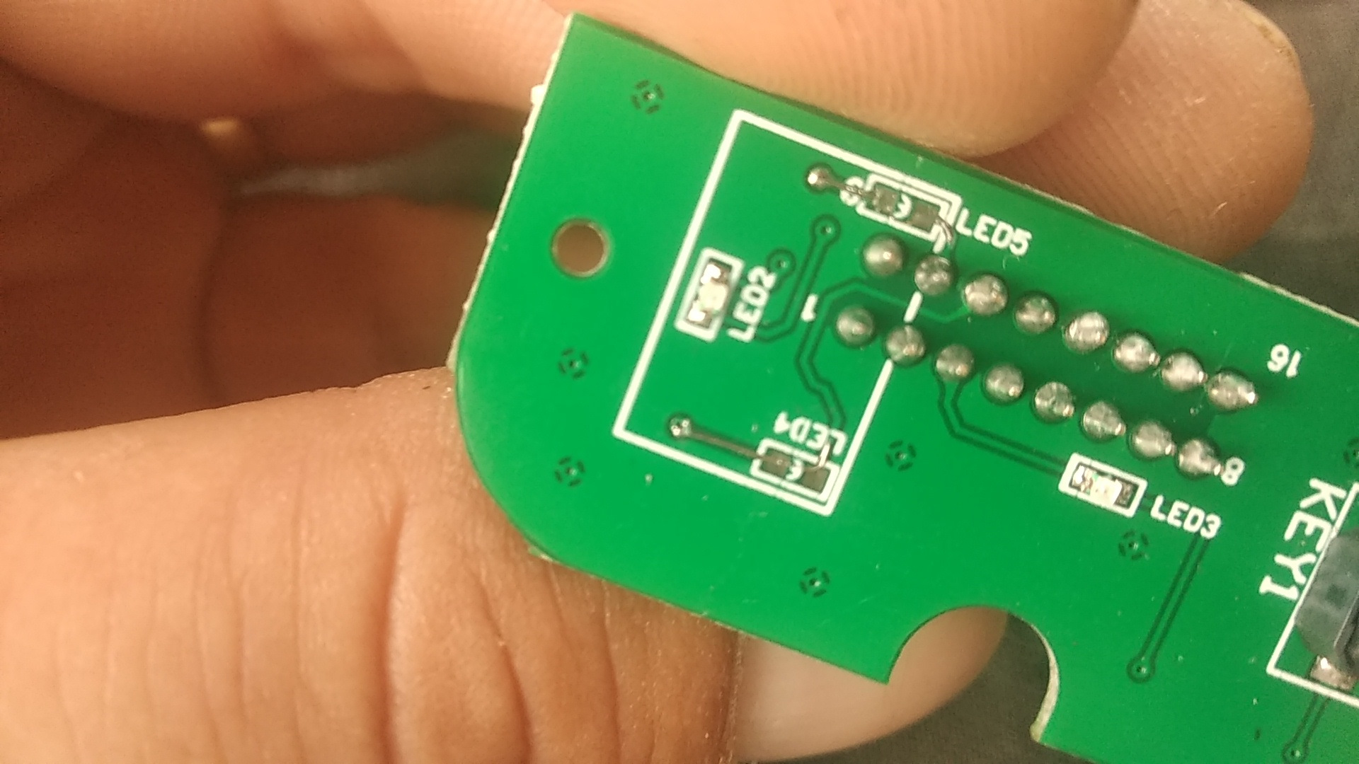

Вот и победил с помощью dimastrtlt победили мигание климата. Теперь не мигает климат и магнитола начала темнеть при включении света

Две перемычки? Вместо LED4 и LED5?
Led4 перемычка led5 разрыв

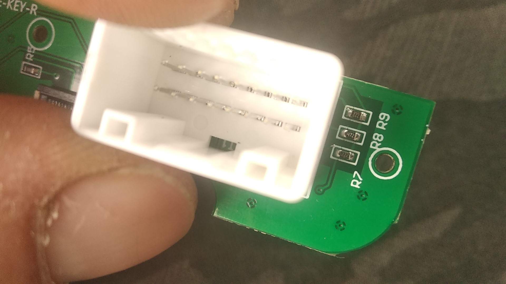

Если не прокатит то резисторы надо сделать как на фото2
А не подскажите по подробнее, я распайку увидел а резисторов нет на 2 фото
Ну да их сначала просто убрали и сделали дорожки, не помогло, одну дорожку убрали и заработало
У тебя такая же плата?

Сделай фото платы где аварийка какой разъем у нее под шлейф или под провод

Значит от производителя зависит. У кого-то подушки горят изначально. Если будешь снимать её сфоткай плату с аварийки с двух сторон
