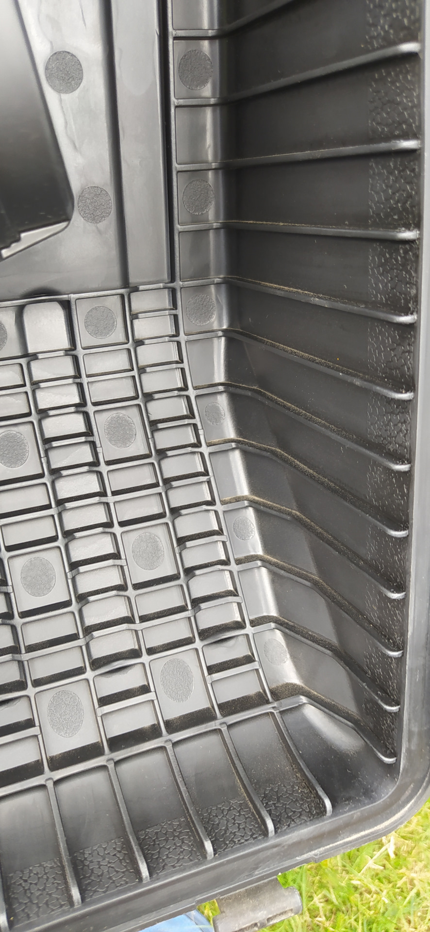

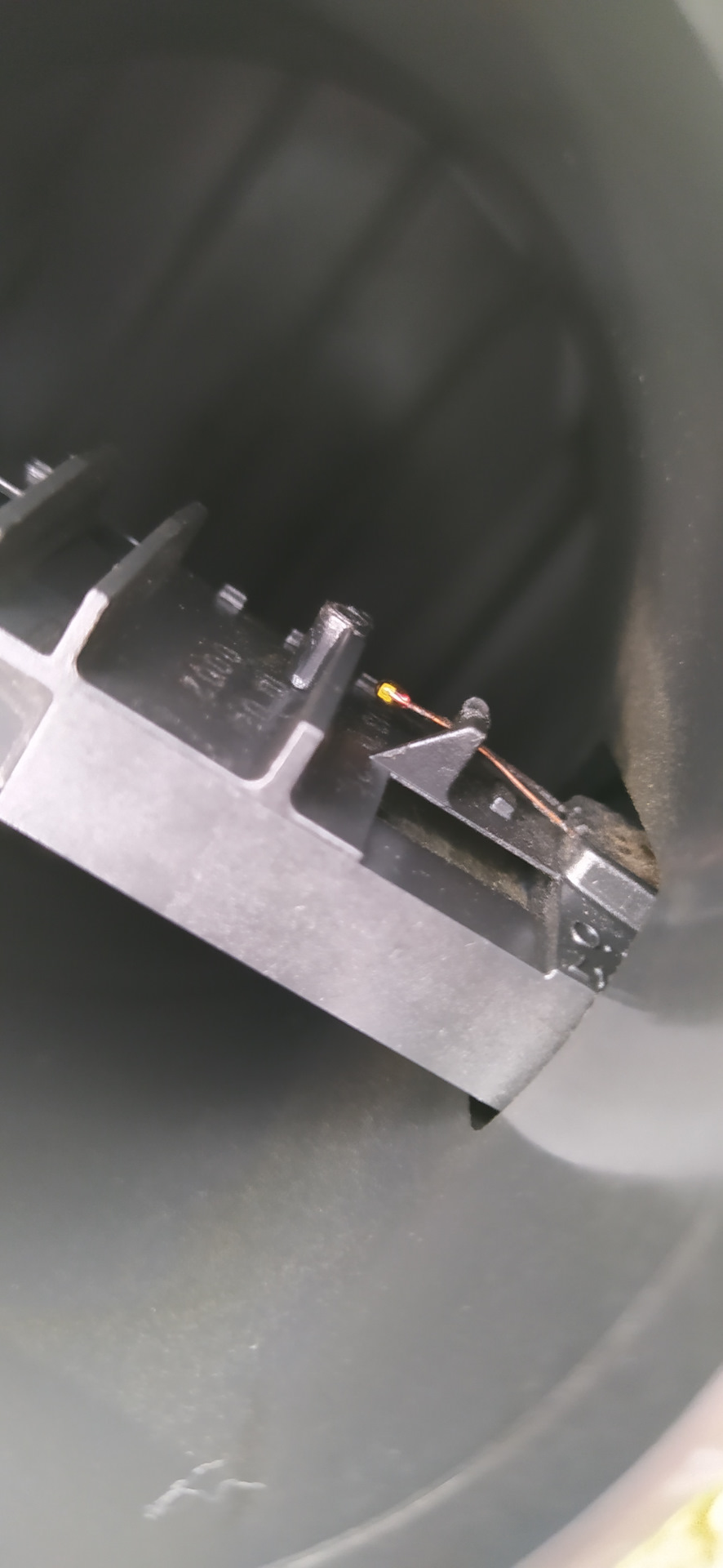

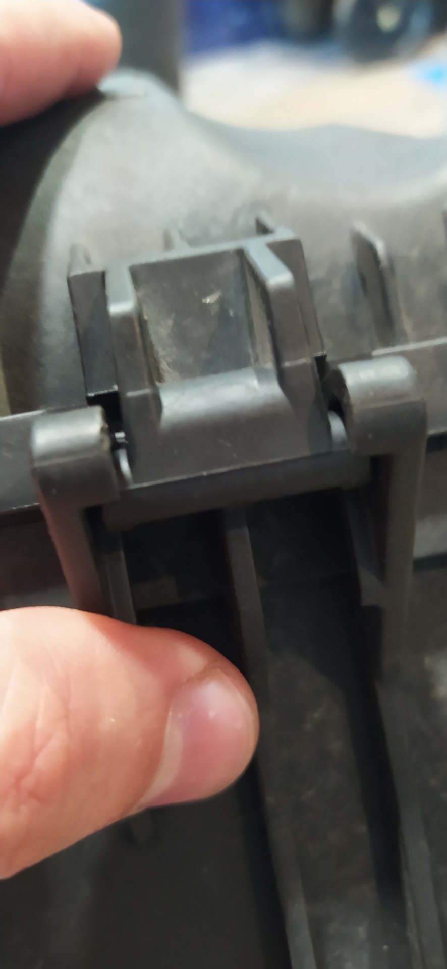

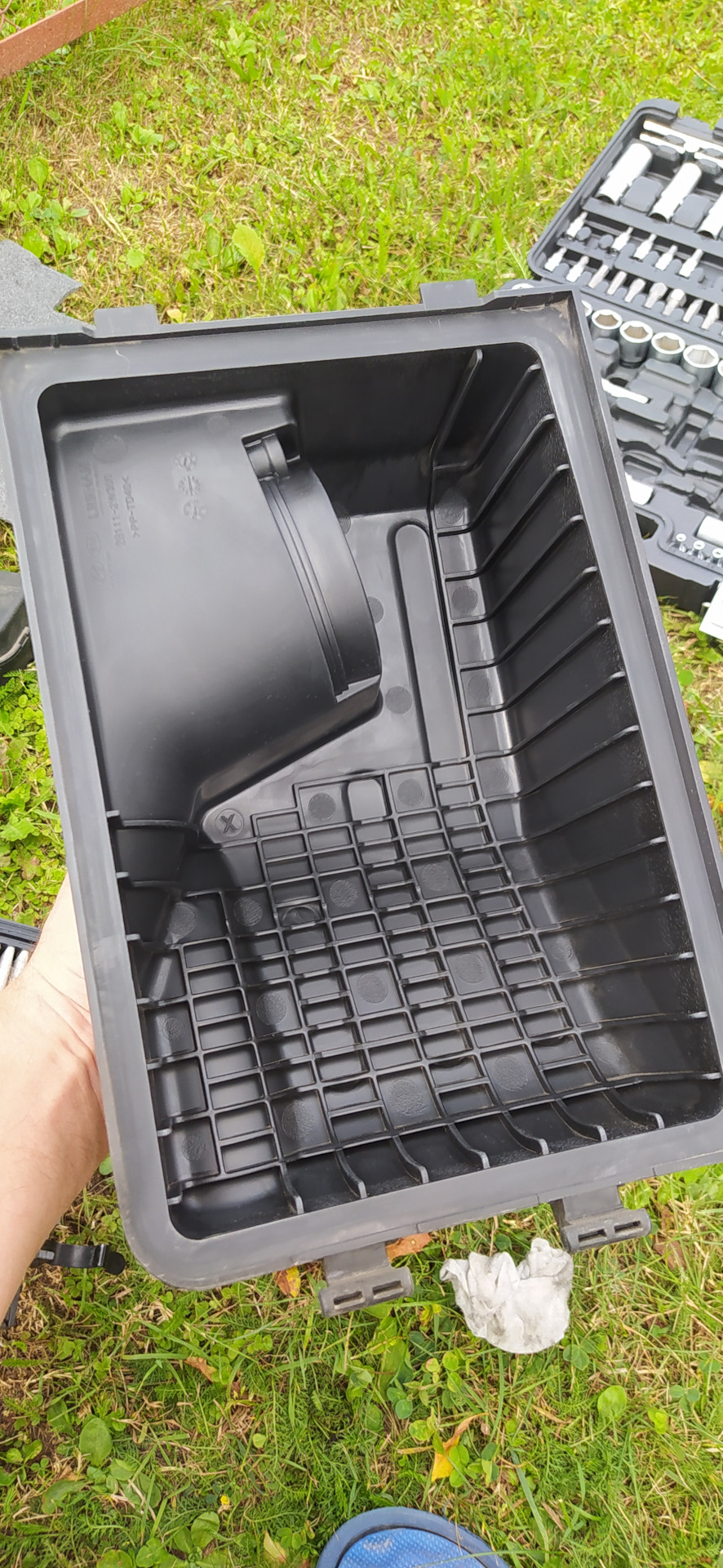

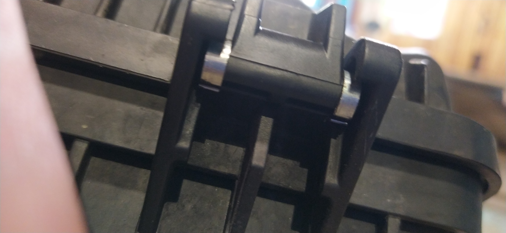

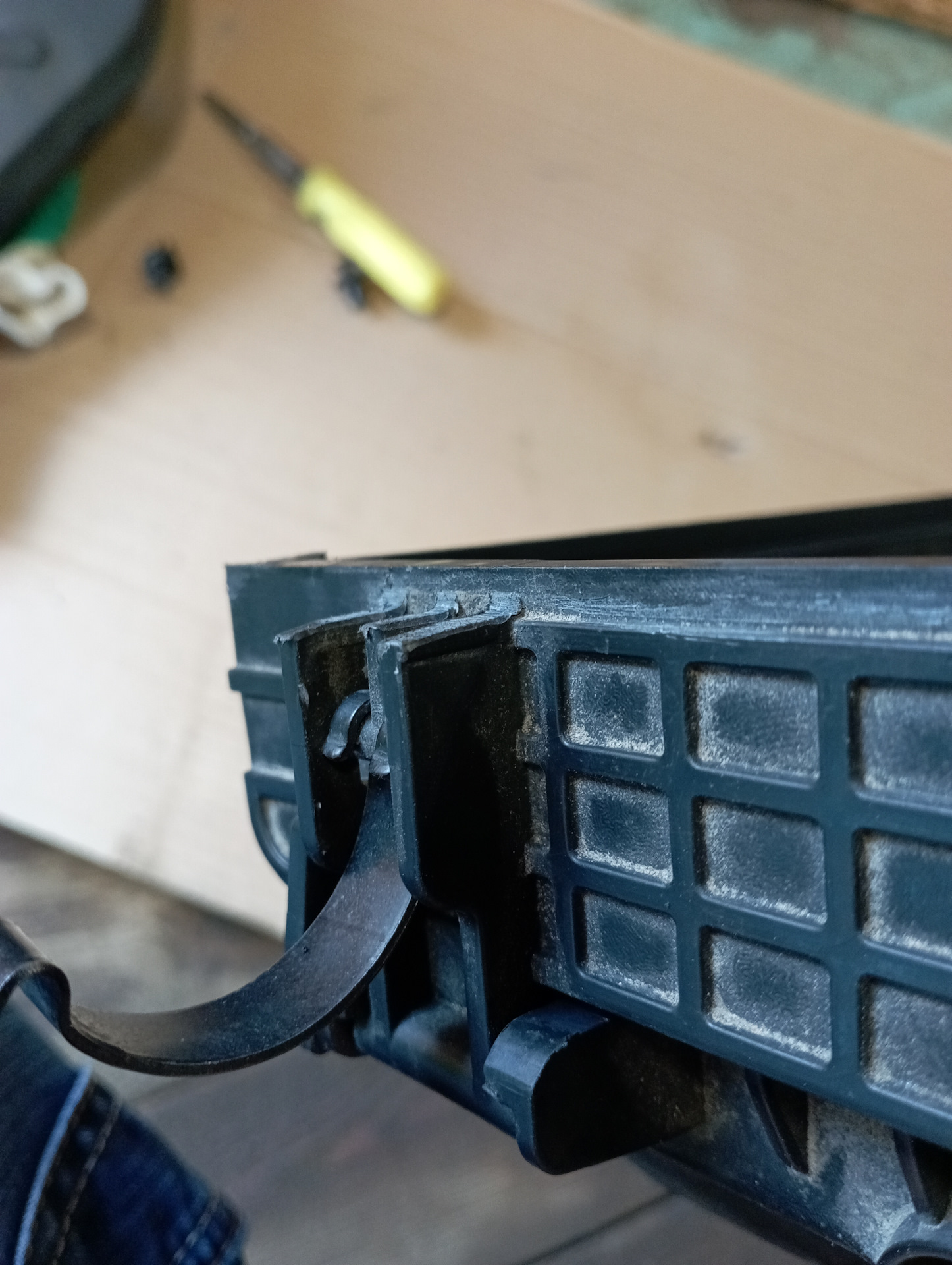

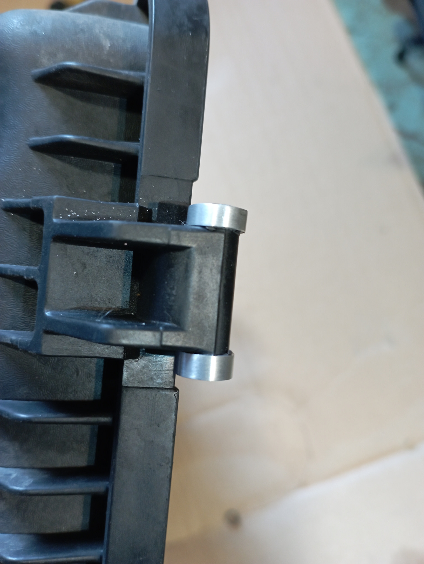

идём в солнечную погоду снимать корпус фильтра, смотрим — сука есть грязь, пока не много, но есть и очень похоже, что на попадает по уплотнению (резинке фильтра), по фотке не видно, вытер уже, но у меня с задней стороны в районе резинки было небольшое запыление. Раньше на пробеге до 100 тыс. помню, что пыли не было (всегда проверял при смене фильтров), может пластик со временем потянулся, прослабились крепления, хз, но пыли быть не должно и похоже попадает она по резинке уплотнения…

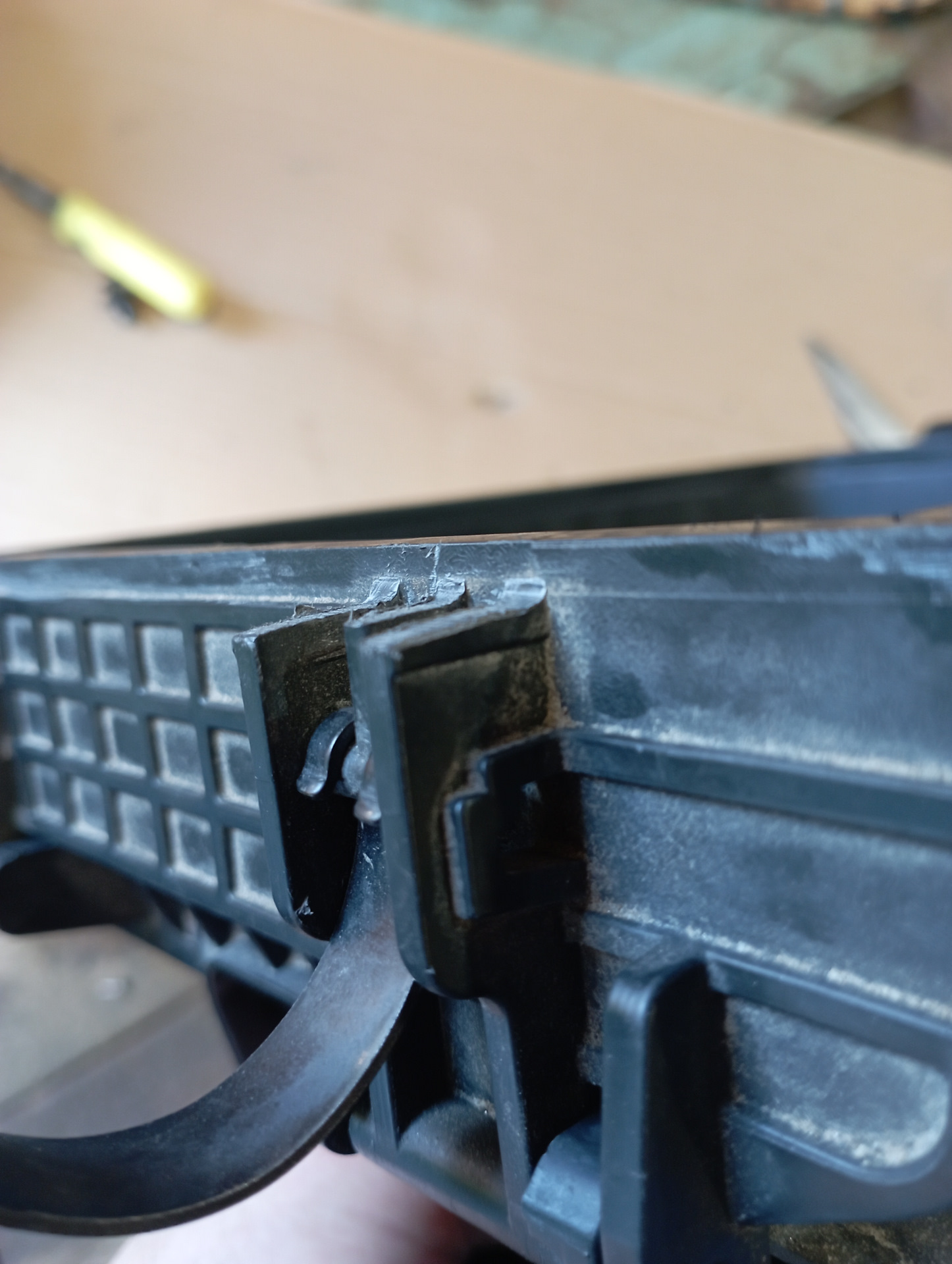

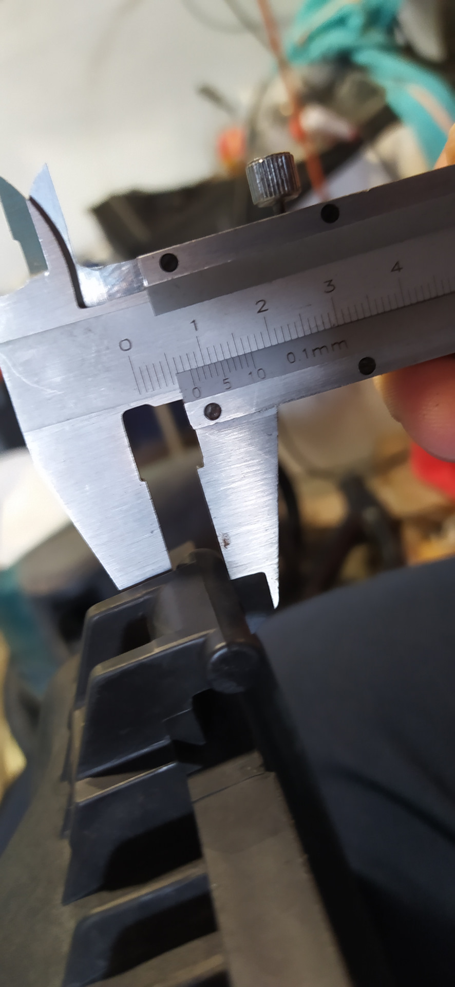

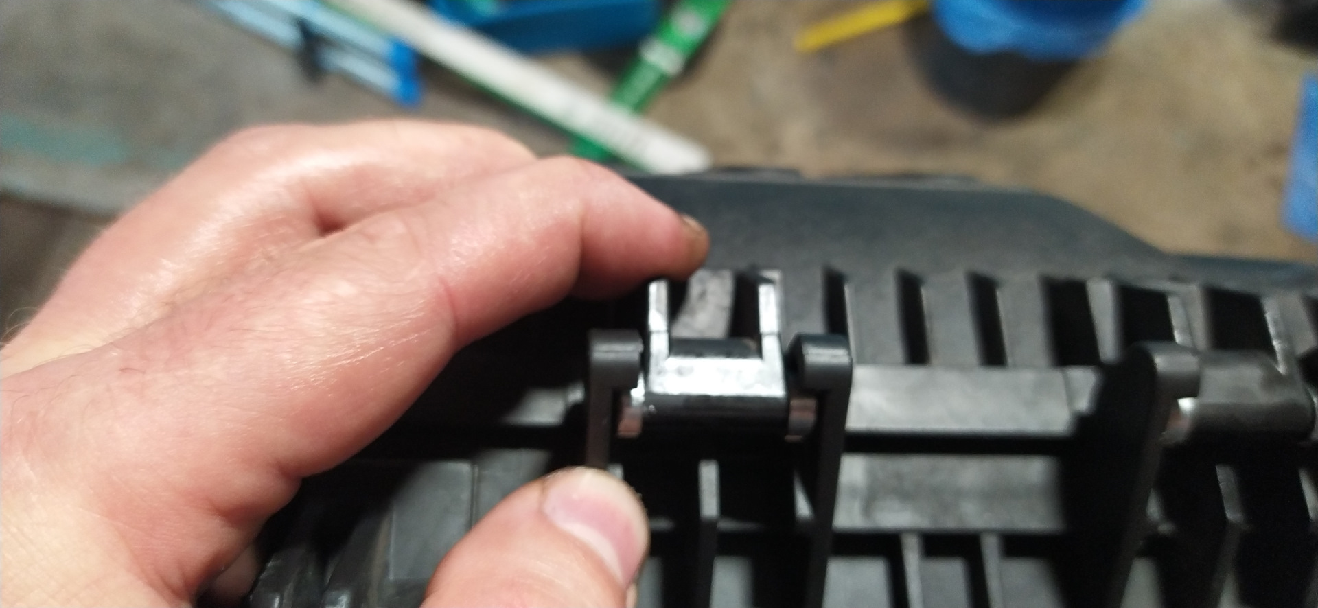

Ладно, закрываем фильтр, берем его в руки и пробуем сжать пальцами тут:

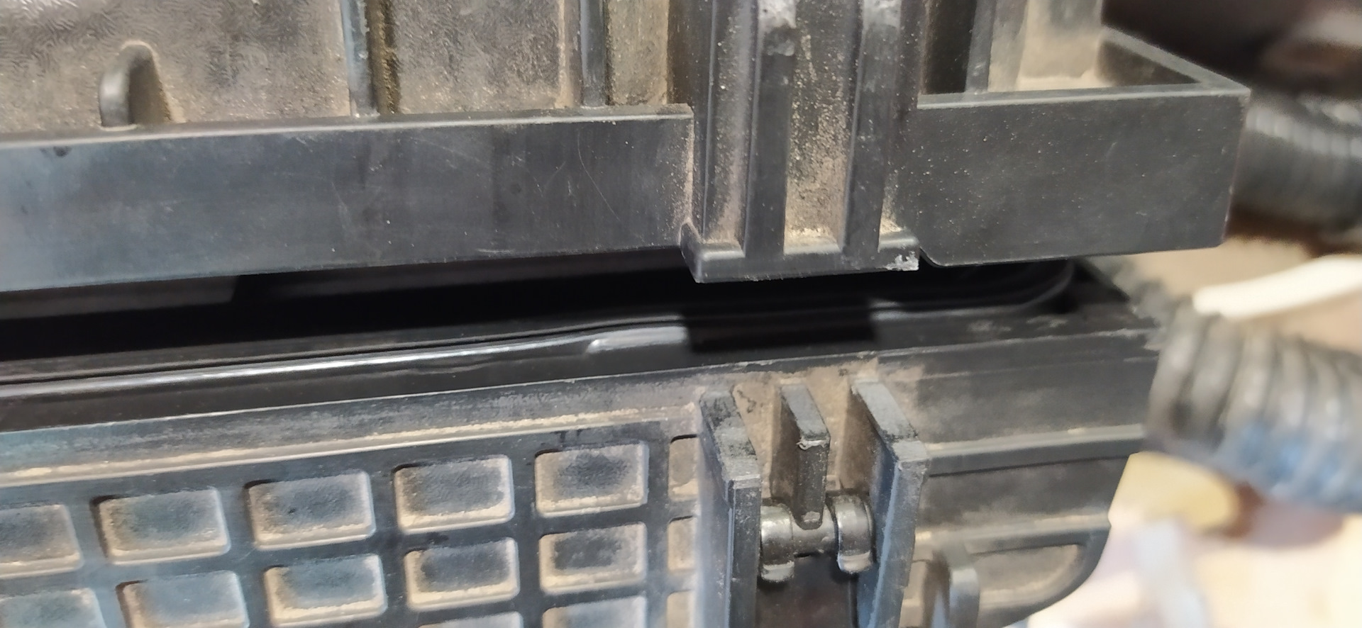

и он прилично прожимается, т.е. уплотнение не самое лучшее, надо как-то повысить прижим крышки, можно клеить уплотнитель на корпус, как
в ролике выше или тут
www.drive2.ru/l/595107920828470296/
а можно попробовать пойти по другому пути:

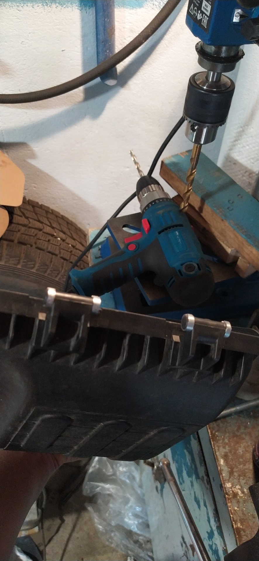

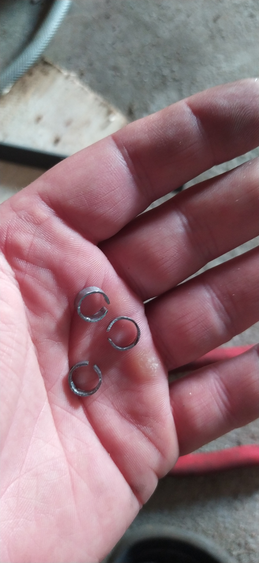

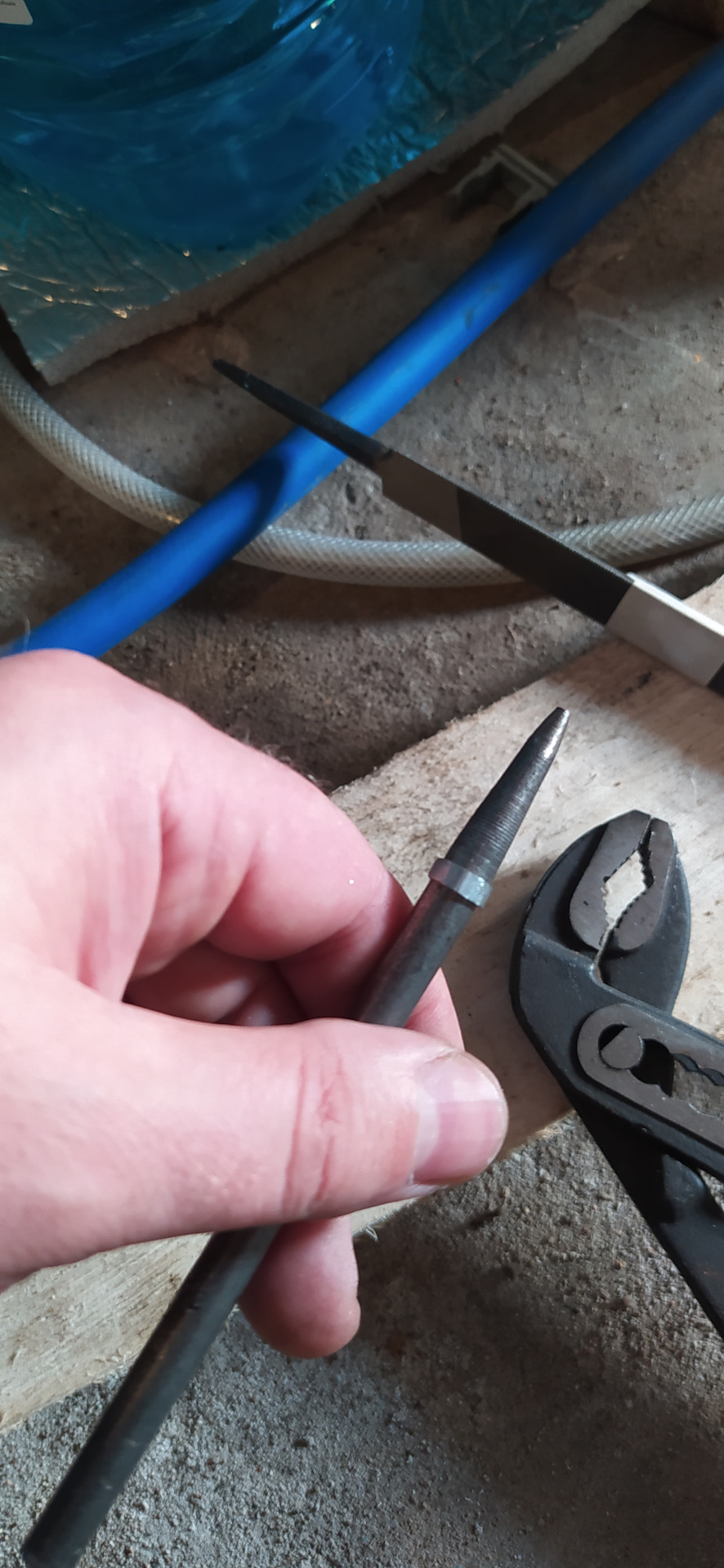

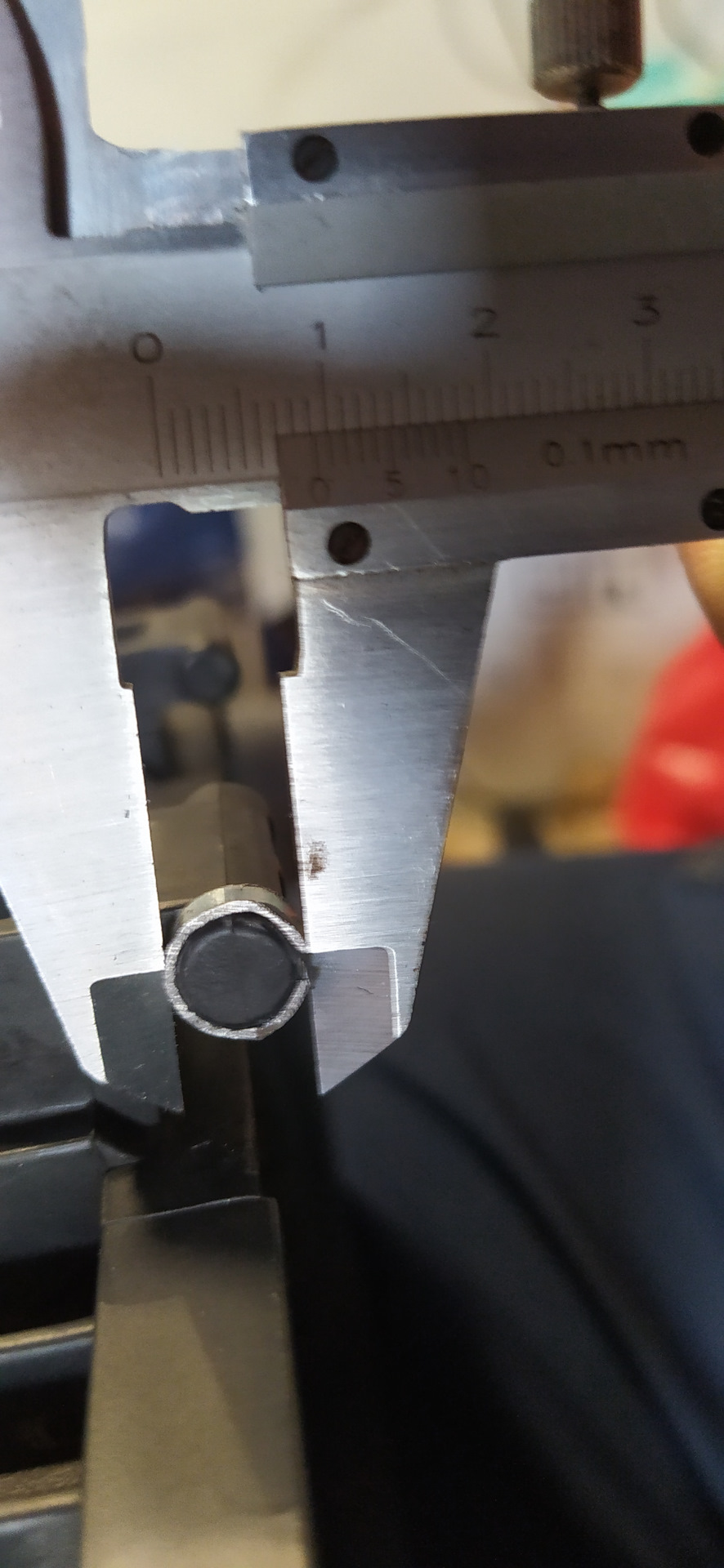

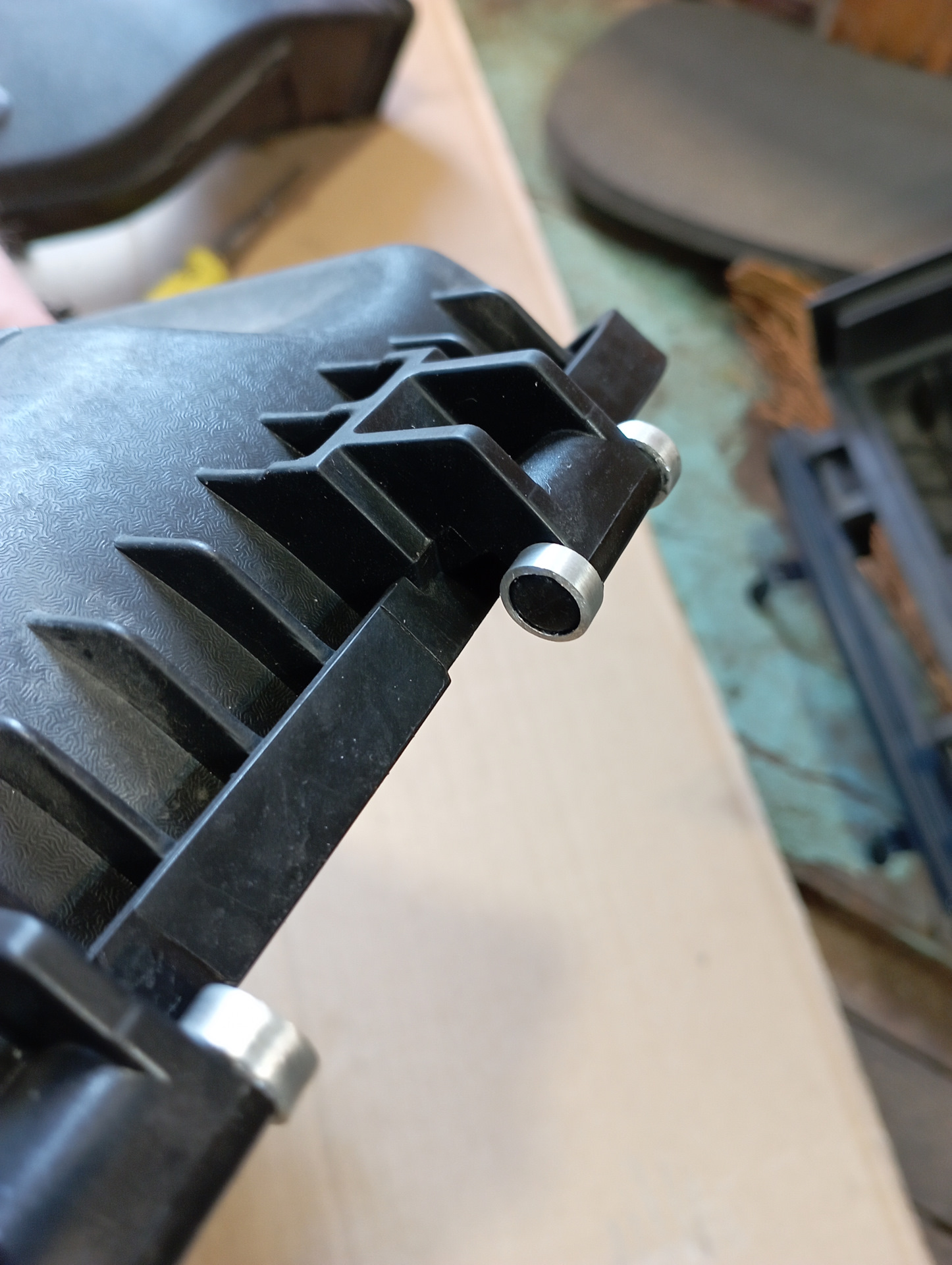

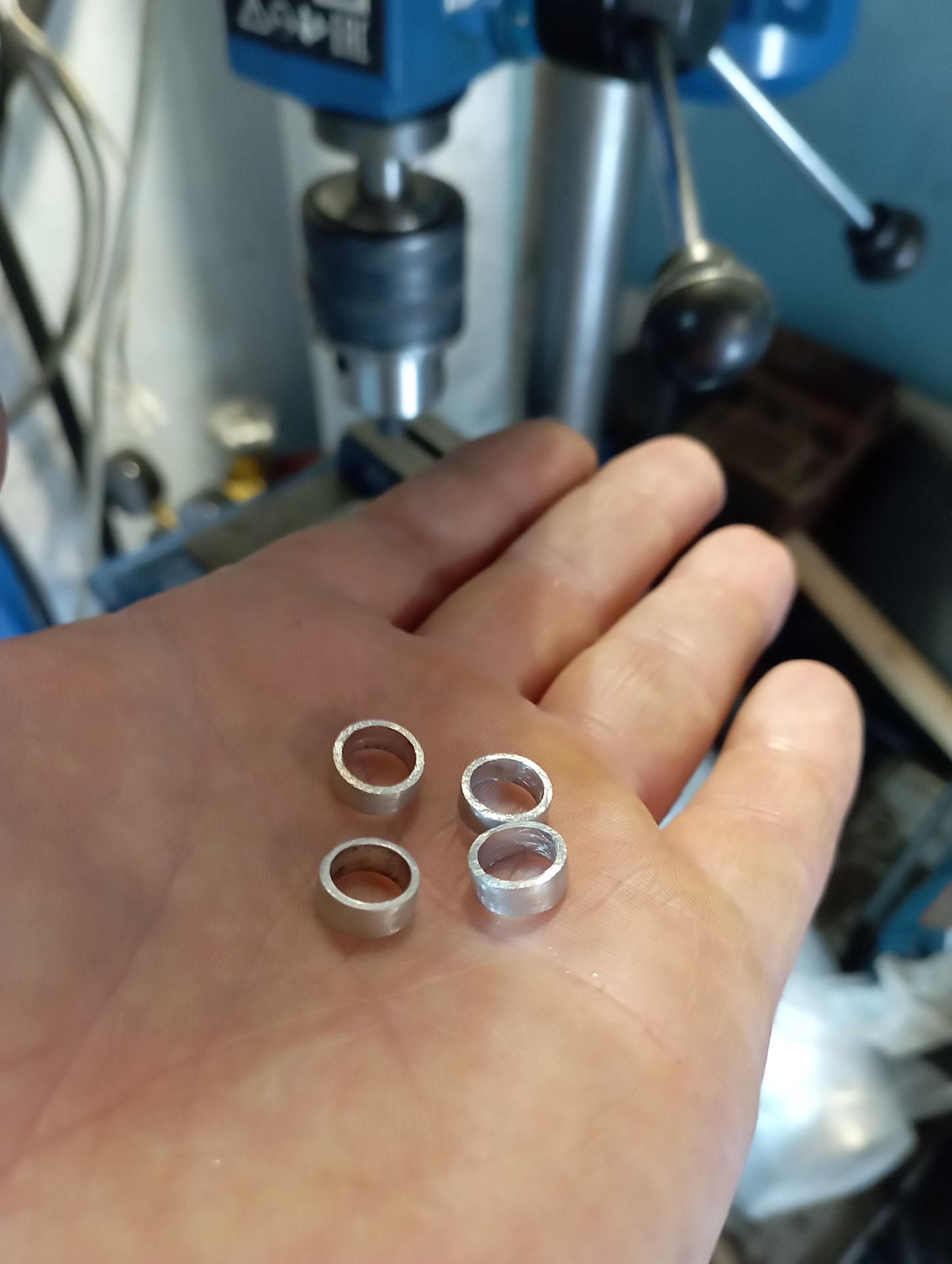

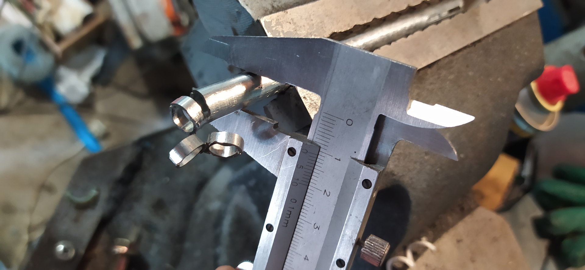

берём алюминиевый корпус анкера на 8

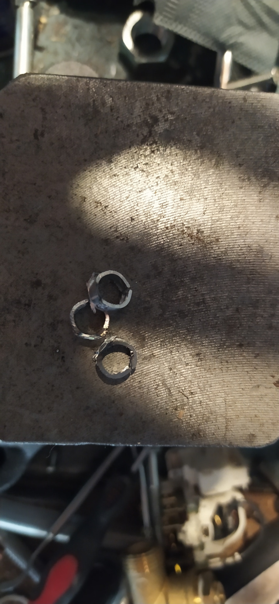

нарезаем колечки 3-4 мм толщиной

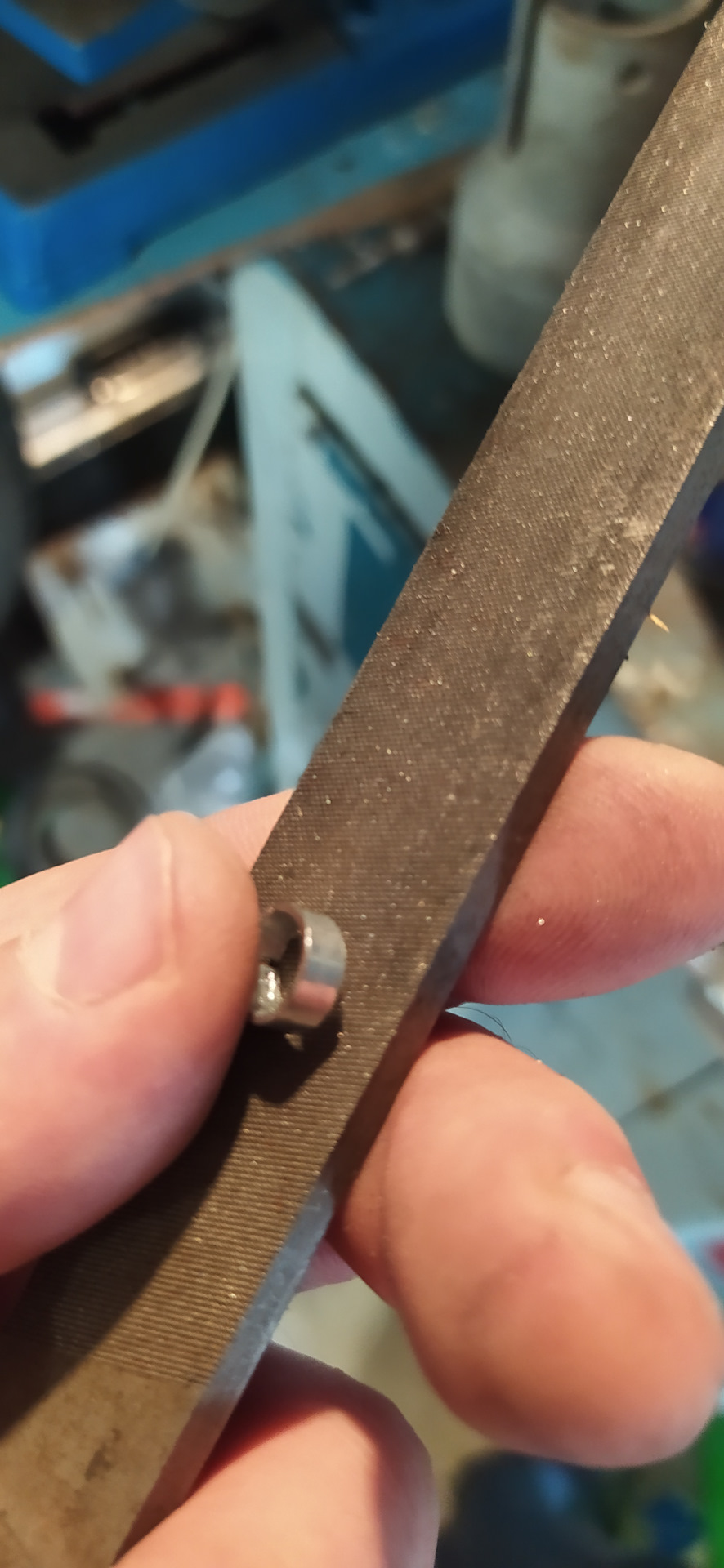

подпиливаем, выравниваем

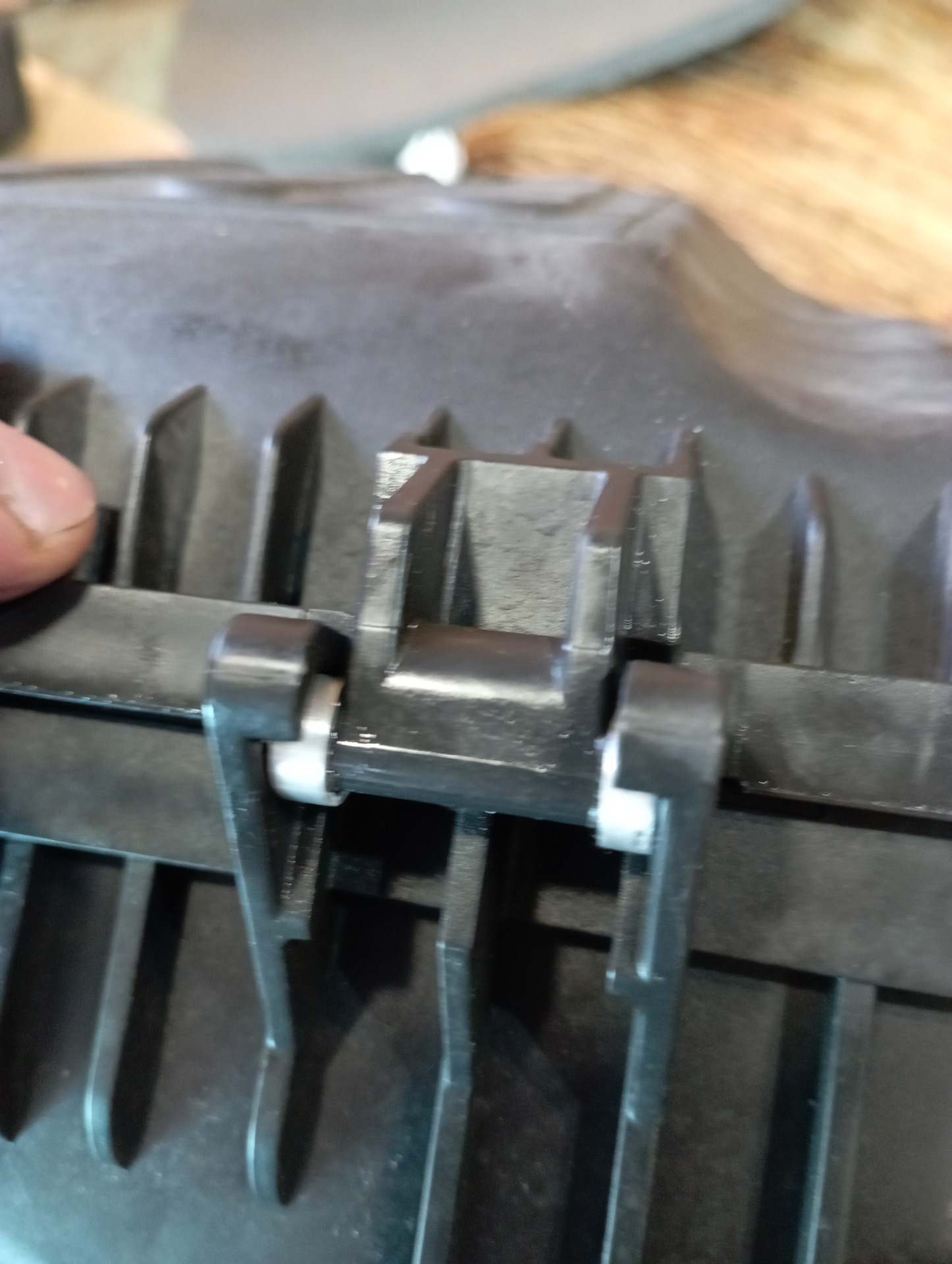

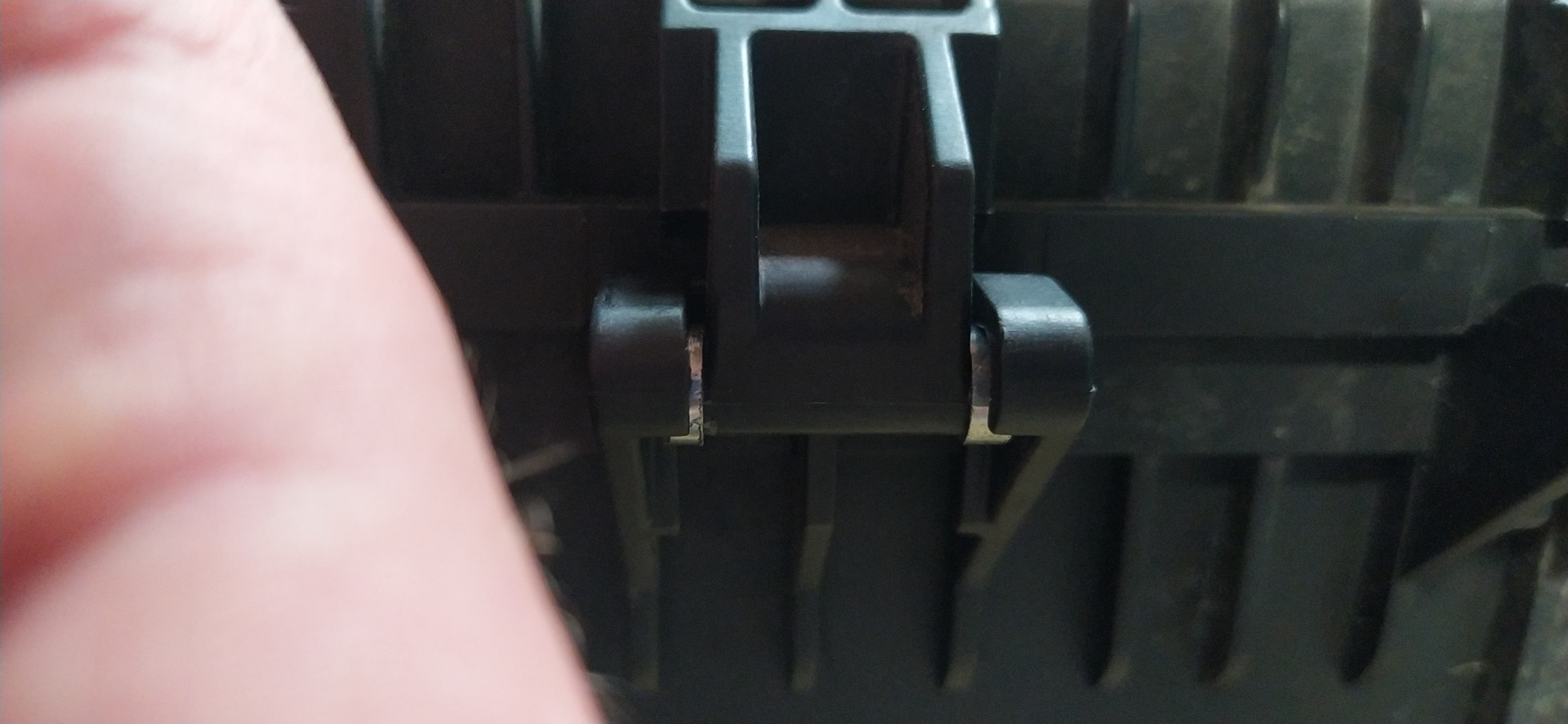

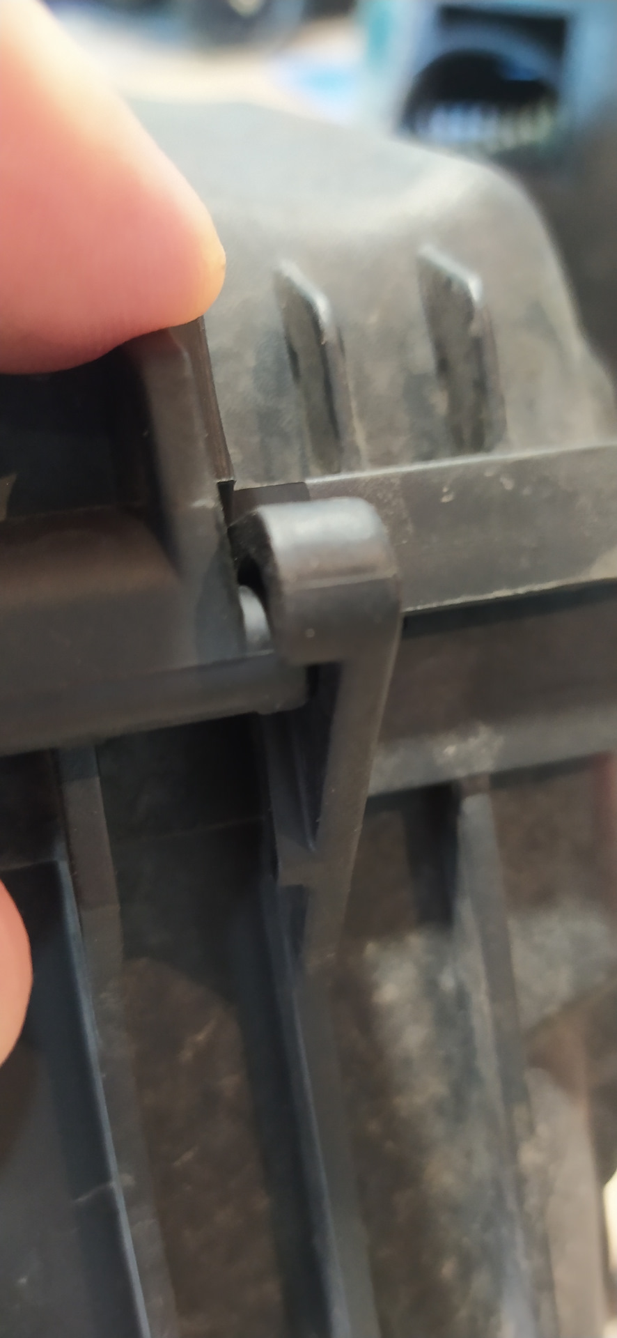

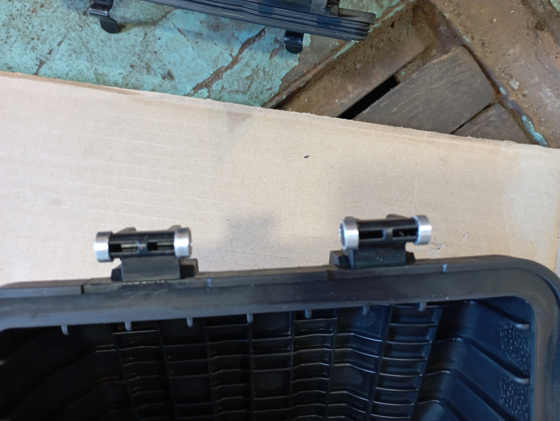

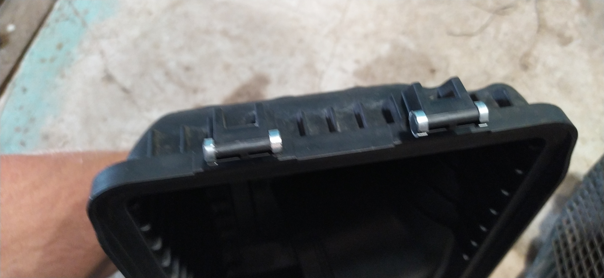

надеваем на "уши " корпуса
на столько же подпиливаем упоры под пружинками (примерно 1-2мм)
сами пружинные зажимы снимаются и хорошенько сжимаются, чтобы усилие прижатия крышки было выше.
проверяем на люфт
люфта нет — ну вот так гораздо монолитнее и надёжнее.

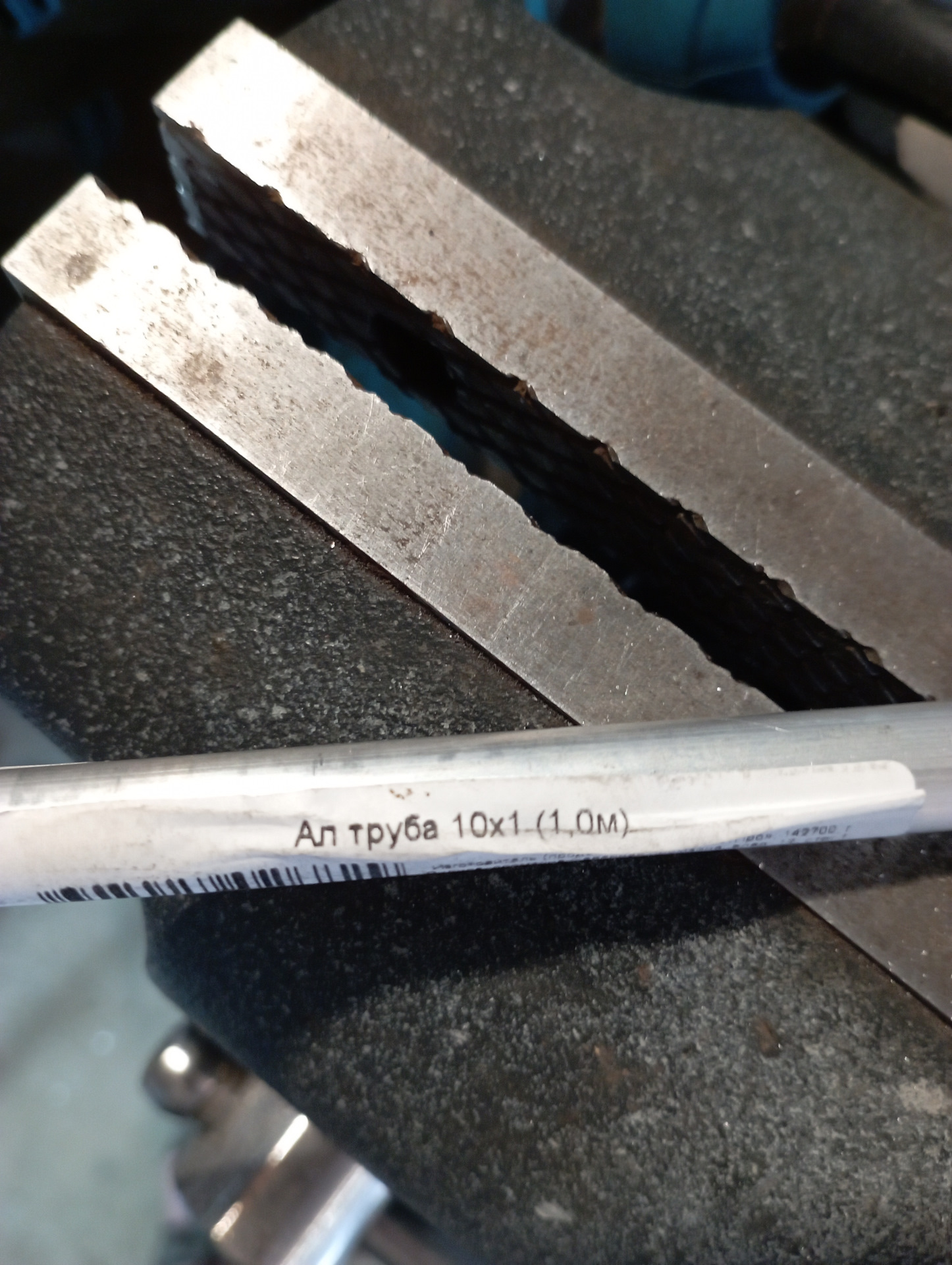

Позже вырезал колечки из алюминиевой трубки, купленной в строительном магазине
Подходят идеально и чуть толще

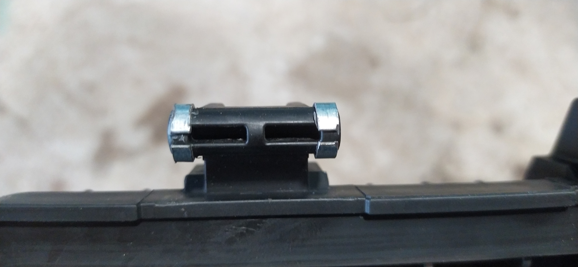

Привет сегодня замутил.
www.drive2.ru/l/596000449392283519/
Только не из анкера и переднею крышку доработал.
передние упоры я так же подпилил напильником где-то на 1, ⁵-2мм, анкер ты брал стальной, а я брал алюминиевый, чтобы легче обрабатывать и насаживать без повреждения ушей, толщина стенки около миллиметра, но по факту при зазорах до 1,5 вышло, на 8 он отлично налазит в натяг с зазором (видно по фото), я не стремился брать слишком толстый, решил сначала брать минимум, если бы люфт на продавливание крышки остался, то подобрал бы что-то потолще, короче, через тысяч 5 буду менять фильтр, проверю, если будет подсос, то добавить толщины не проблема )))
