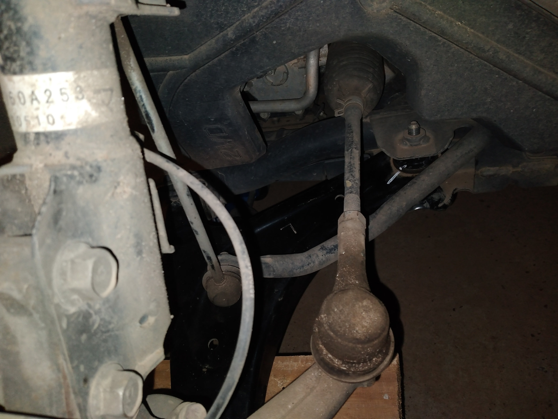

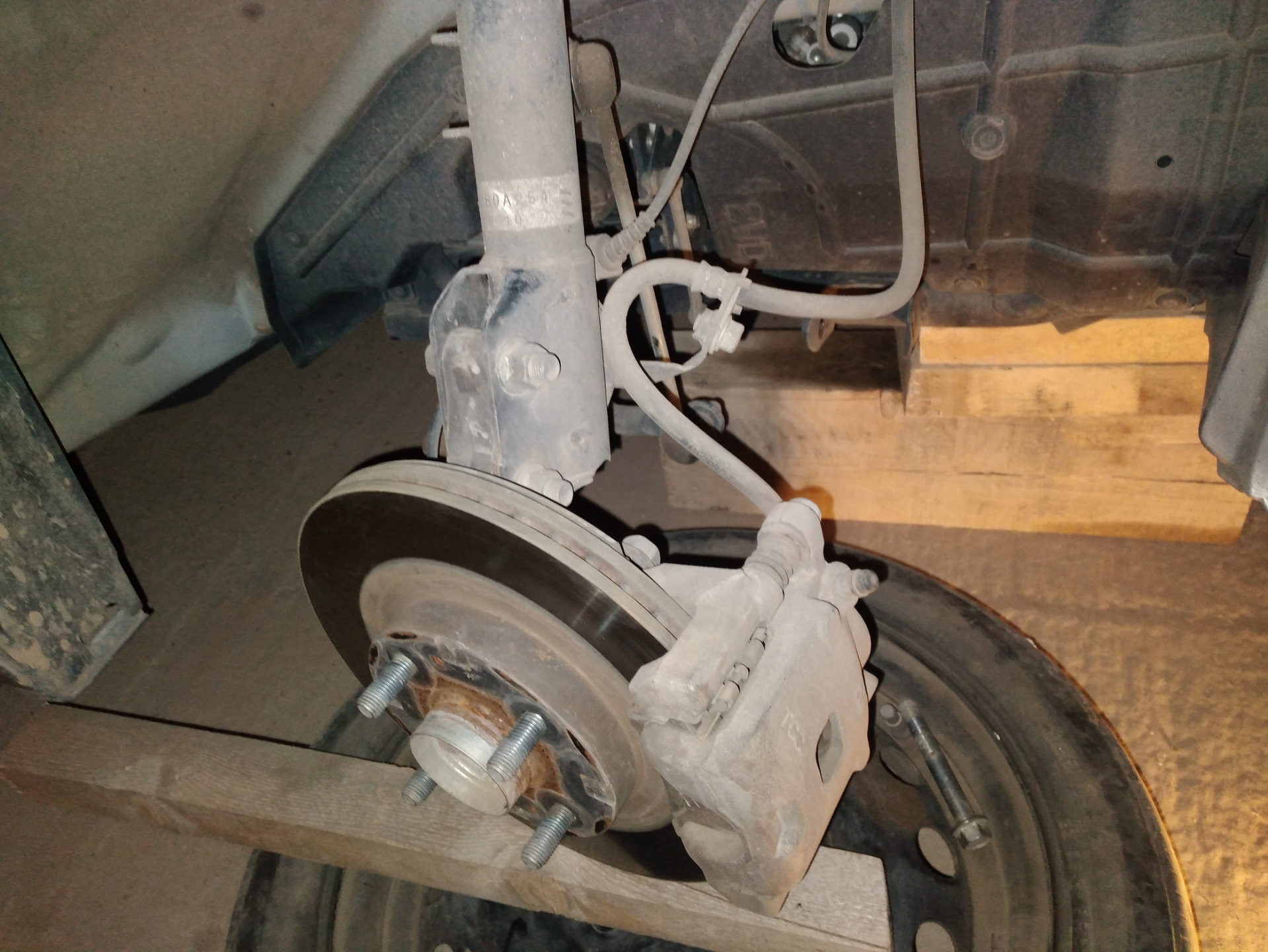

Машинка к сожалению в руки попала не новая, и не смотря на японские дороги, есть небольшие болячки.
Изначально на ТО сказали все идеально, но я как всегда не доверяю сервисам и полез смотреть сам.

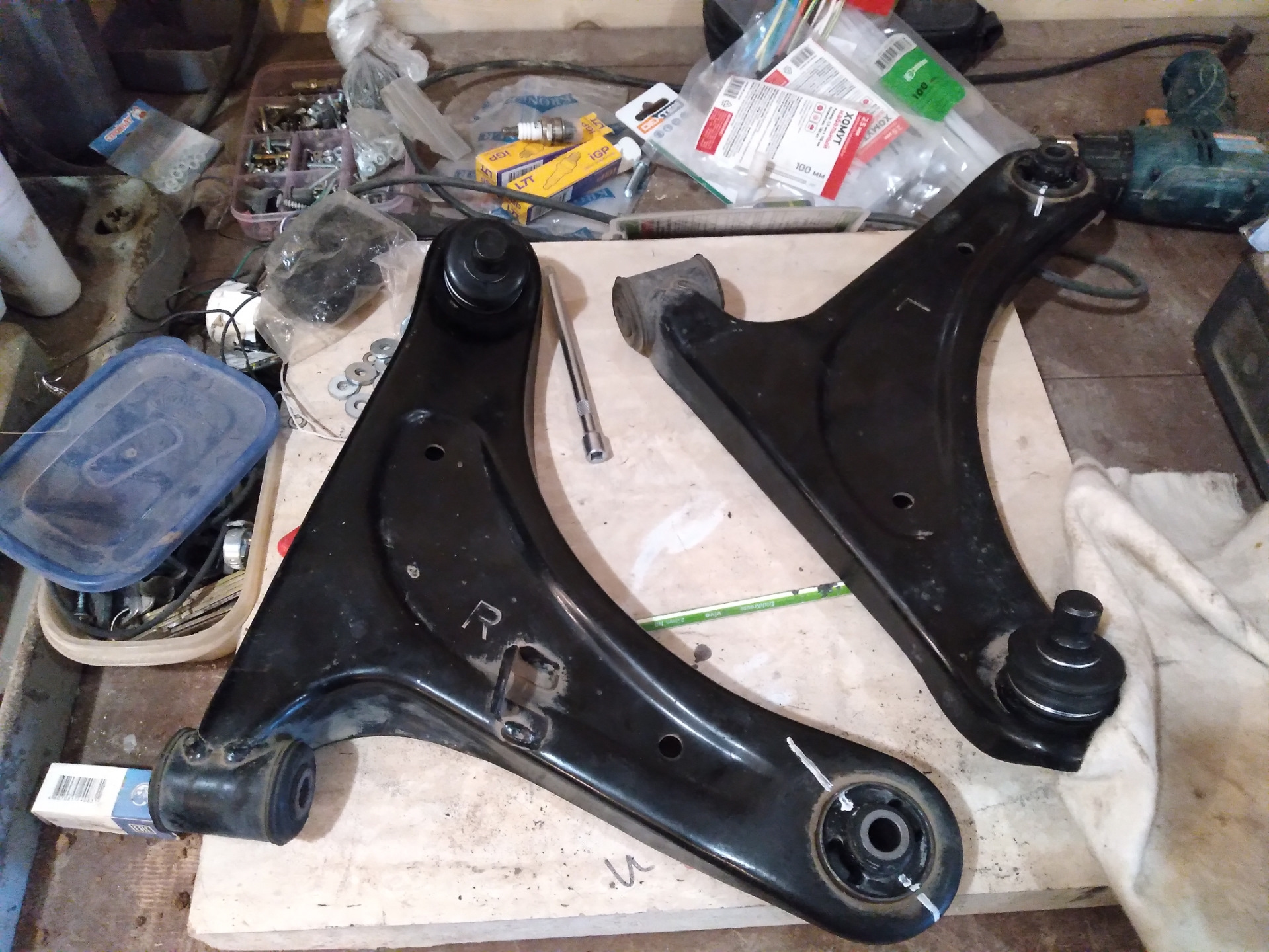

В результате осмотра задние сайлентблоки обоих рычагов имеют хорошие трещины/разрывы, а так же пыльники шаровых. Но после снятия рычагов стало понятно, что и сами шаровые подустали да и пыльники на них не найти( родные еще).

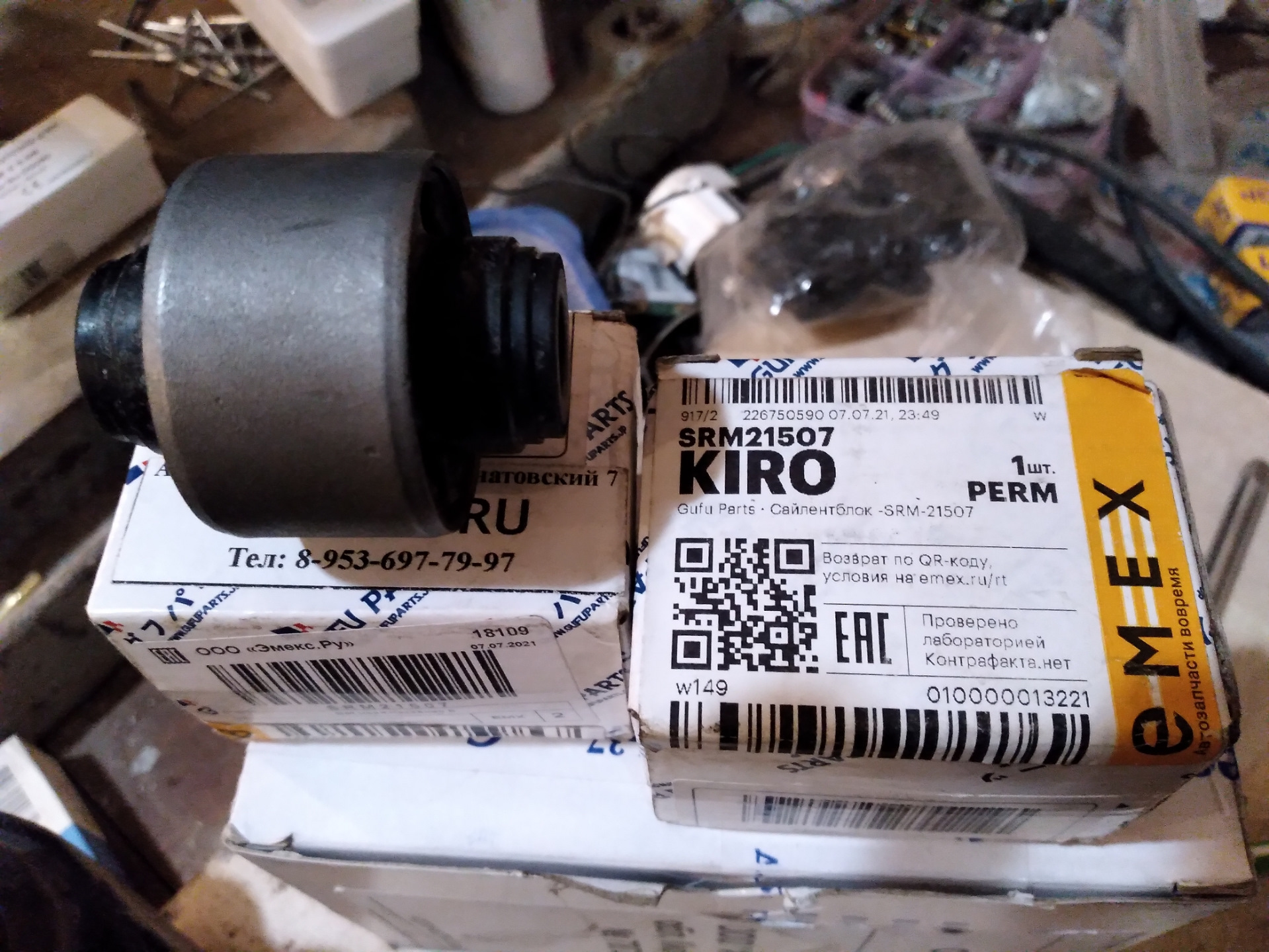

Шаровые Febest 0420-DA1F с гарантией 2
года
Сайленты Gufu Parts srm21507

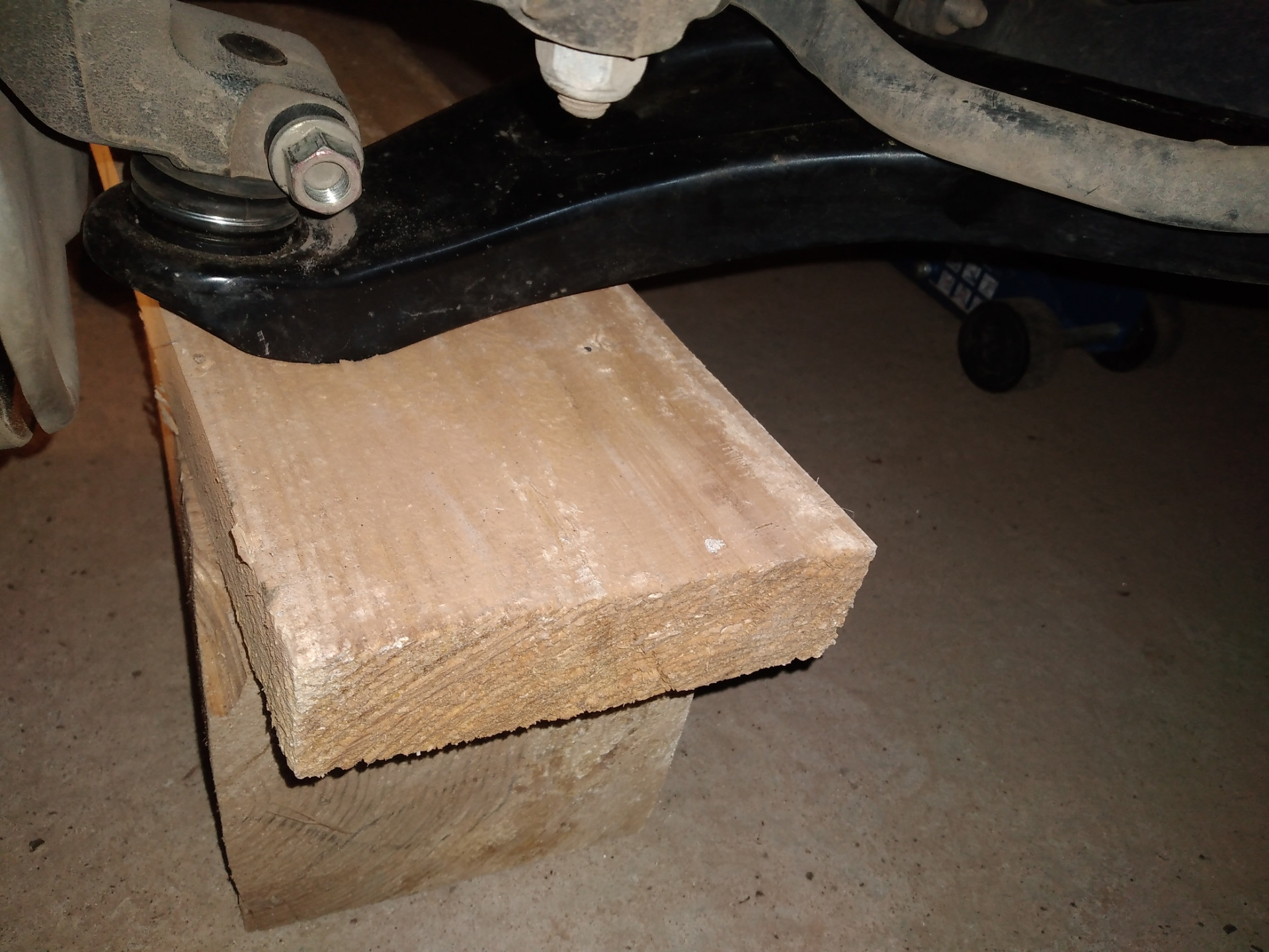

По мне так в идеале под стопорное кольцо шаровой надо точить шайбы, тогда будет вообще норм.
Перепресовывал в сервисе, так как мой пресс более чем в 2000 км от меня, и это печалька. За работу содрали 1400, но мне надо было "прямо сейчас".

Приветствую коллега, у меня брякает что-то в подвеске передней, беглый осмотр при переобувке показал что сайленты вертикальные — их лучше видно жуть как потресканы, однако греметь так они не должны, стойки стаба крепко сидят, шаровые по виду живые, пыльники целы, наконечники тоже еле еле шевелятся руками. Стук глухой на неровностях.
И еще — только у меня на мертвых копах в задней подвеске при проезде по ним как отражается обратно удар — или у Вас тоже?
Привет. По задней не скажу. Продал машину. А с перейди может быть и шаровая дохлая. На Аверон так было. Одна гремела шаровая, а вторая нет, но обе чуть живые.
Хорошо, спасибо, пошатаю шаровые монтажкой, может что выявлю. А что продал, еоли не секрет

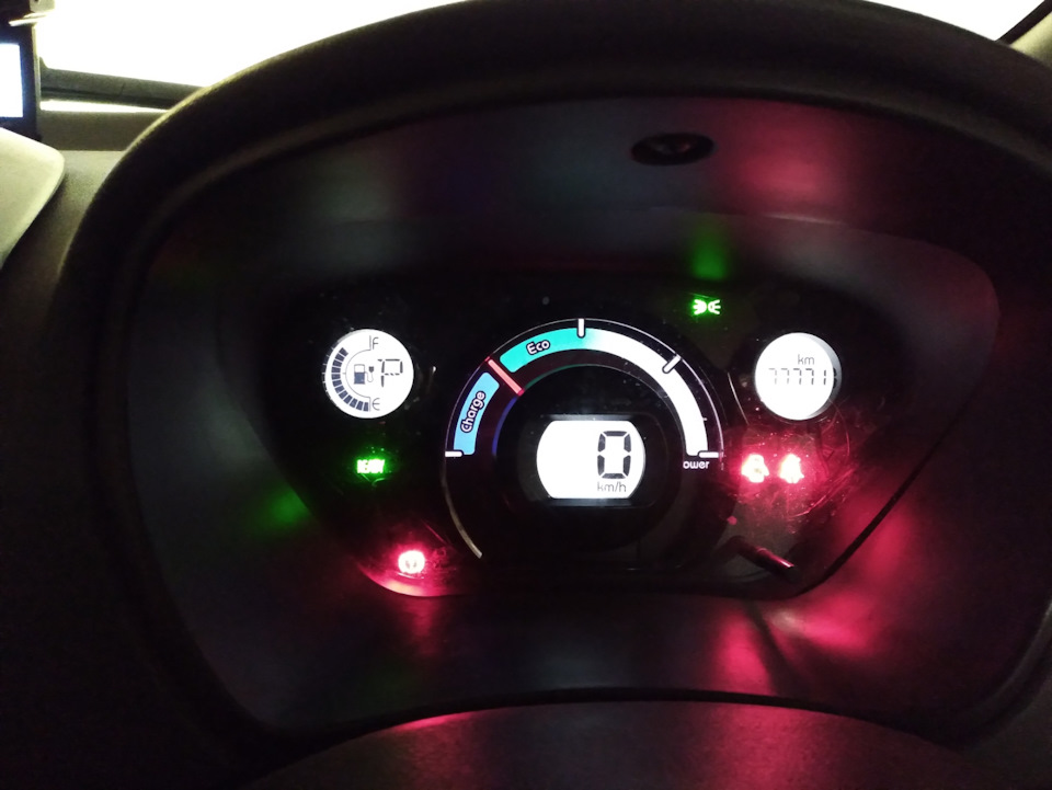

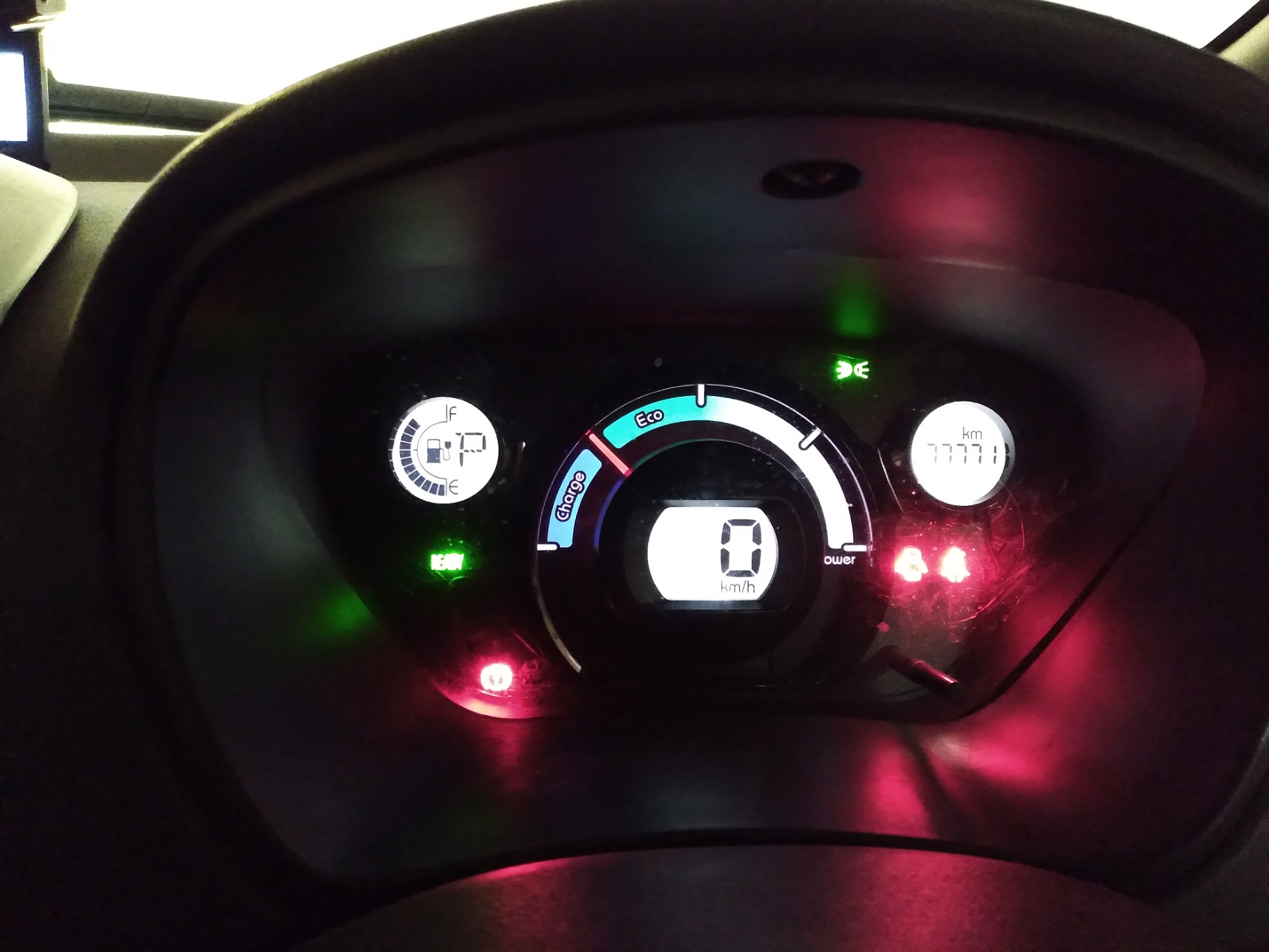

А чего пробег такой громадный на приборке?
Почему громадный? Всего 77тыс.
А, пардон, лишнюю семёрку посчитал)
👌специально искал пробег меньше сотки
