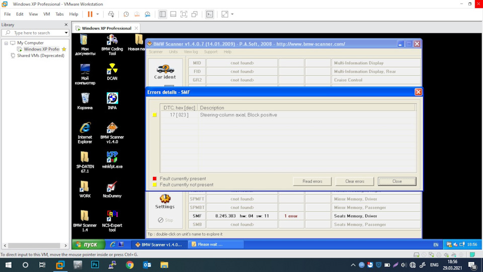

В машине не работала регулировка руля по вылету, иногда хотелось вытянуть его немного на себя, особенно при размеренной езде по трассе.

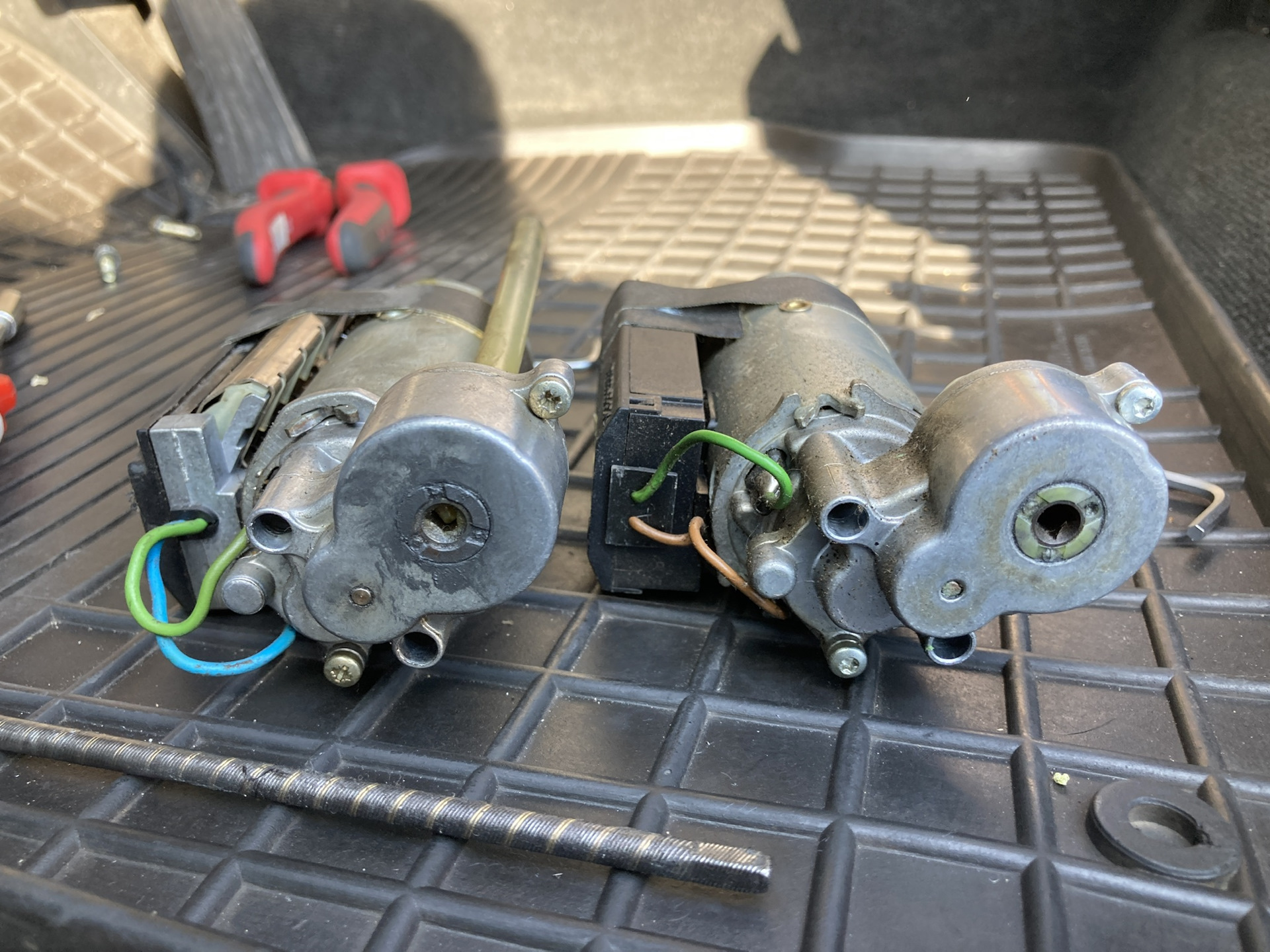

При нажатии на рычажок, со стороны моторчика доносился противный высокий звук, почему-то думал, что это трос со слизанными гранями так крутится. Отдельно трос не нашел, нашел рулевую колонку в сборе по хорошей цене. И не зря. При вскрытии выяснилось, что трос цел, умер моторчик (шестерни, плюс из него шел дымок, если крутить больше пары секунд).

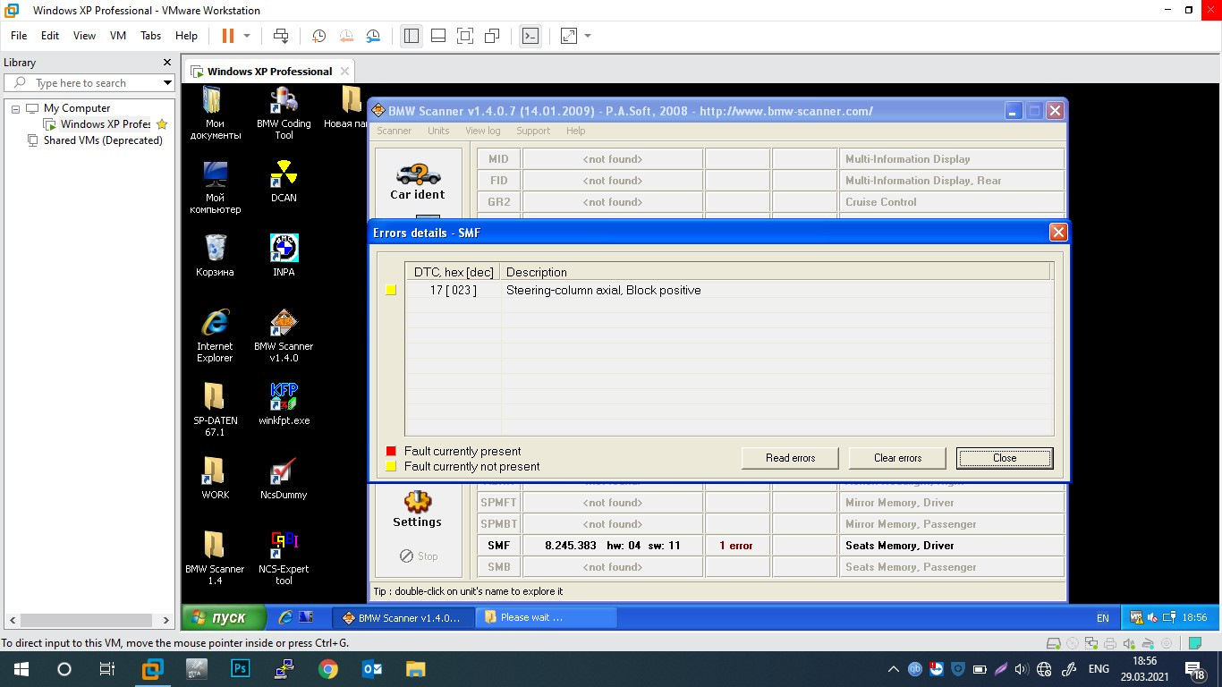

Когда полез менять моторчик, увидел, что гонг был отключен зачем-то, по нему тоже висела ошибка. Подключил, работает.
