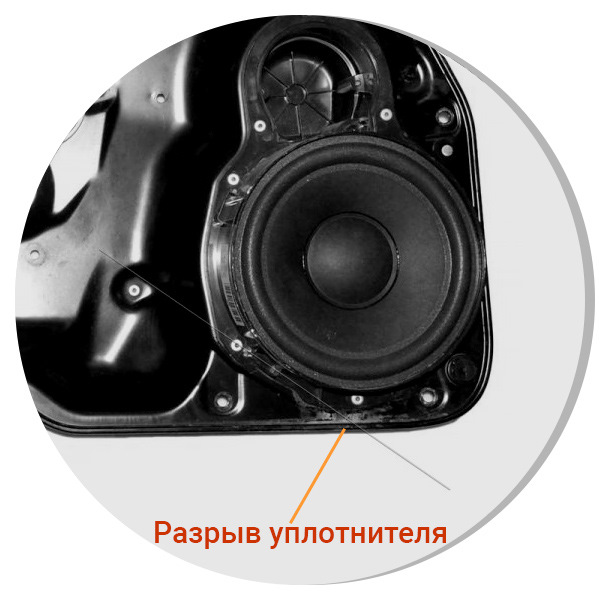

Проблема
Недавно заметил, что после дождя собираются крупные капли на пороге и на уплотнителе дверного проема внизу. Долго не мог понять, откуда там вода. Уплотнители все в норме.
Изучив опыт владельцев к своему удивлению понял — надо еще посмотреть дверь. И точно! Оказалось, что течет щит-накладка в районе динамика. Точнее от старости разорвался уплотнитель и вода шла оттуда, через щель.
Решение
Решил пойти по простому пути. Ослабил болты крепления щита и замазал черным герметиком для прокладок. Помогло!

о, а я то думаю от куда у меня мокро сзади на пороге… блин точно из под щита, кстати двери все разбираю и крашу, дренажи не забиты а вот возле динамика как раз видно следы влаги, думаю дело в том что по щиту тоже вода стекает в дренаж и когда уплотнитель прохудился подтекает на порог, поэтому считаю твое решение верным, а вообще… блин с дверями у паса беда, разбирайте и делайте антикор внутри посоны… там внутри это просто необходимо, у меня пару жуков только было, разобрал и снял нижний пластик… а там писец, постараюсь спасти

Как по мне так ты пошел не тем путем. Если логически то вода попала через верх. Вверху только уплотнители стекл.
Далее как внизу оказалась, чисто теория: с верху течет вниз то нормально, но как попало на нижний уплотнитель через дверную карту?
Чисто логически забиты дренажные отверстия либо в последствии антикора либо мусора.
Сергей, спасибо! Это логично. Надо посмотреть дренаж. Найти бы его там еще…
Его искать само простое это коврик под ноги. Становимся на колени, берём в руки палочку от ватной палочки ( пластик). И с низу видны дырки. Но лучше снять карты та что на фото что бы снять надо помнить что стекло снимается путем проворачивания винтов против часовой. А сама карта дастоется с двери сначала вверх а потом только вниз когда рамка стеклоподъёмника из двери

Между картой и дверью есть щель, через нее и течет с щита. То что есть болезнь протечки щита-факт. У самого подтекает и отчетливо видно по грязевым следам подтеков.
Другой вопрос в том, что как сделал автор это не решение. В случае необходимости снять щит весь герметик нужно сдирать и при установке снова мазать. Мое мнение-это не правильно. Решением будет снять старый уплотнитель щита и подобрать новый. ИМХО.
Все правильно. Но точка подтека лишь на 1 двери и одна.
Если делать "на года" — то согласен, лучше содрать старый и сделать это все на всех дверях. Но нет такого желания…и гаража тоже нет.
