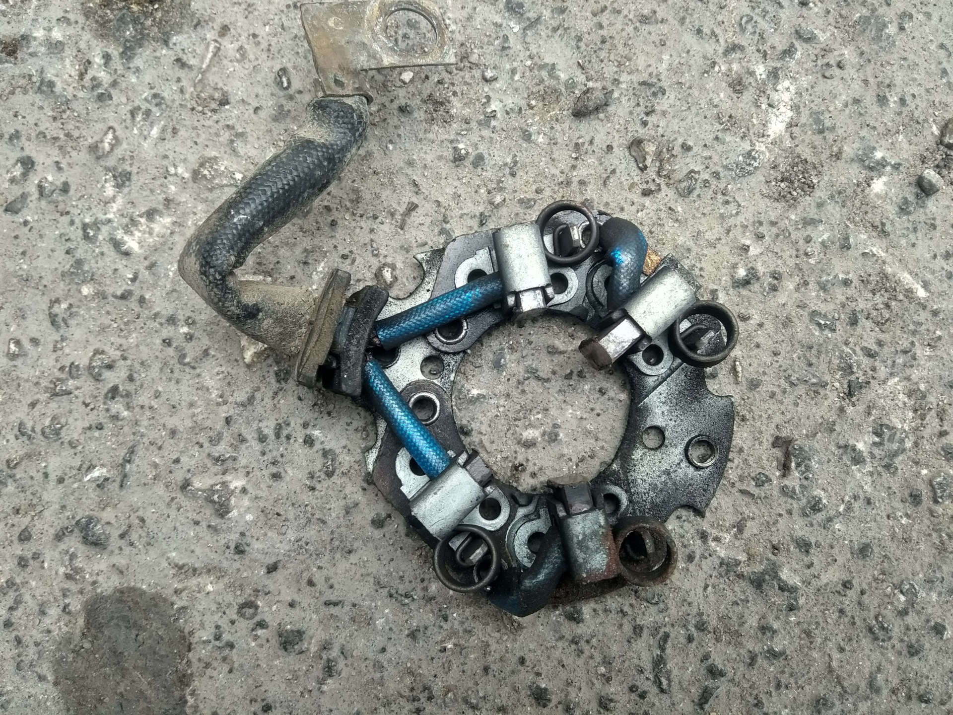

Последний год стал замечать за стартером, что он начал не так бодро крутить.
На днях случилась оказия. Поехал вечером в магазин, завёлся без проблем, ничто не предвещало беды. Выхожу из магазина, сажусь в авто, поворачиваю ключ, а стартер не подаёт абсолютно никаких признаков жизни. Проверил предохранители, всё в норме. Все попытки завестись были тщетны. В итоге таксист на тросе отбуксировал до дома.
Дома как ни пытался, авто завести так и не удалось. В итоге через пару дней ждал визит на сервис также на буксире.
Друзья, а теперь ловим лайфхак! Оказывается, авто можно было завести и доехать своим ходом, реанимировав стартер ударом в корпус в район щёточного узла — именно он и явился причиной неисправности, но об этом я узнал позже.

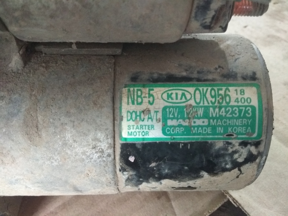

По итогу по образцу и модели стартера был приобретён и установлен новый щёточный узел.
Теперь стартер крутит бодро.

щёточный узел довольно долго ходит, , на родных стартерах, , у тебя он просто износился, , до предела, ,
надо раз хотя бы в пятилетку снимать стартер мазать втулки и смотреть бендикс- ну и щёточный узел тоже если износ большой под замену
