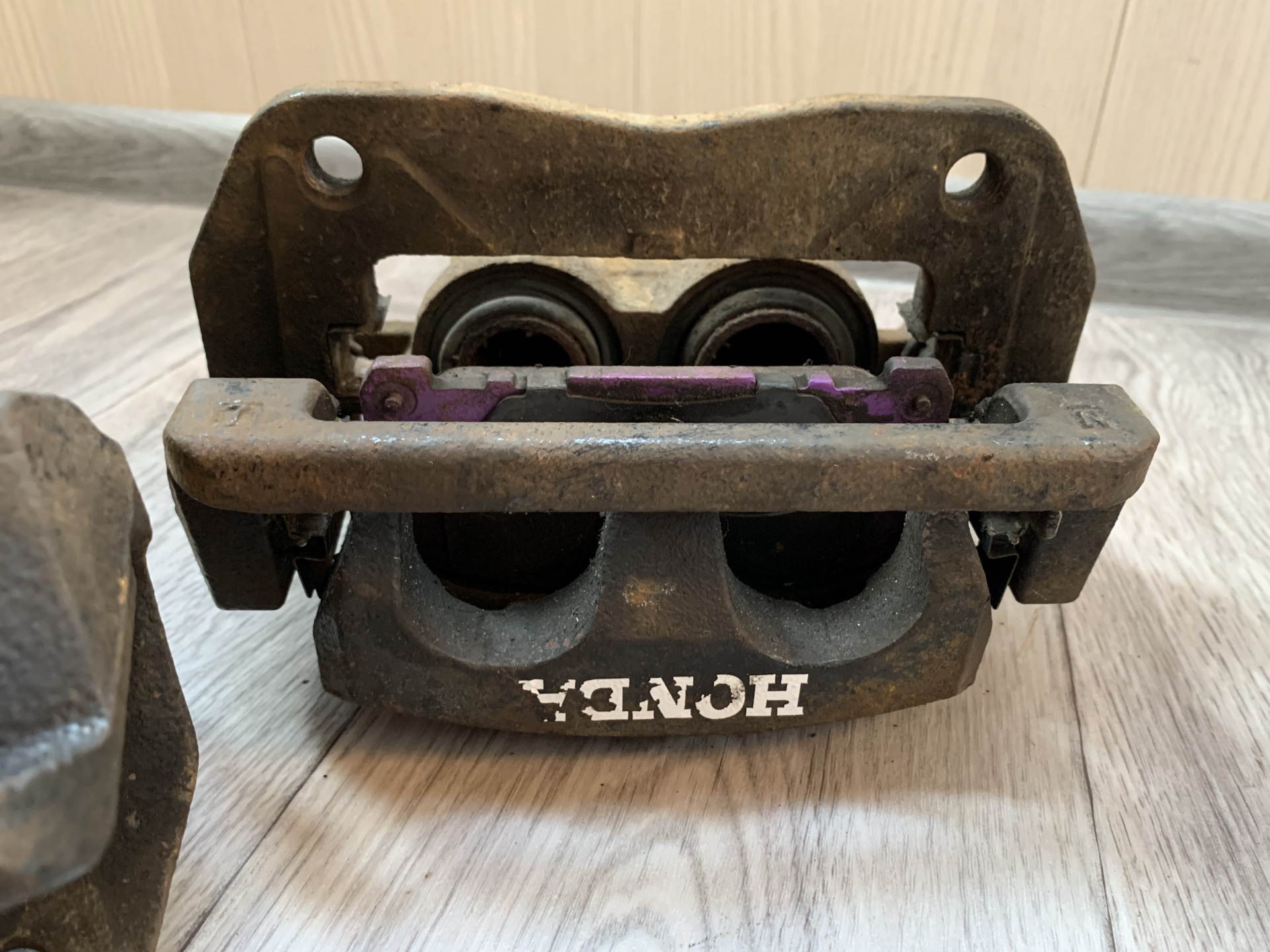

Ну а теперь к приятному))) Как звучит название-Начало положено)

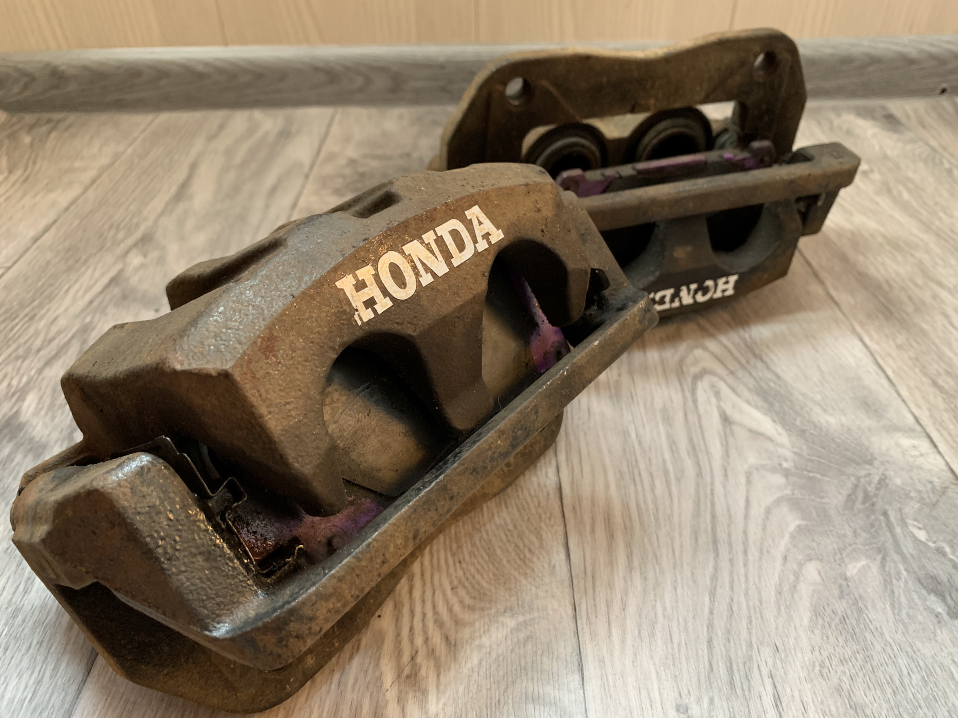

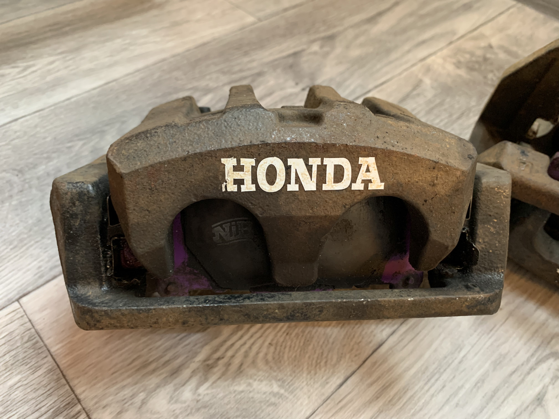

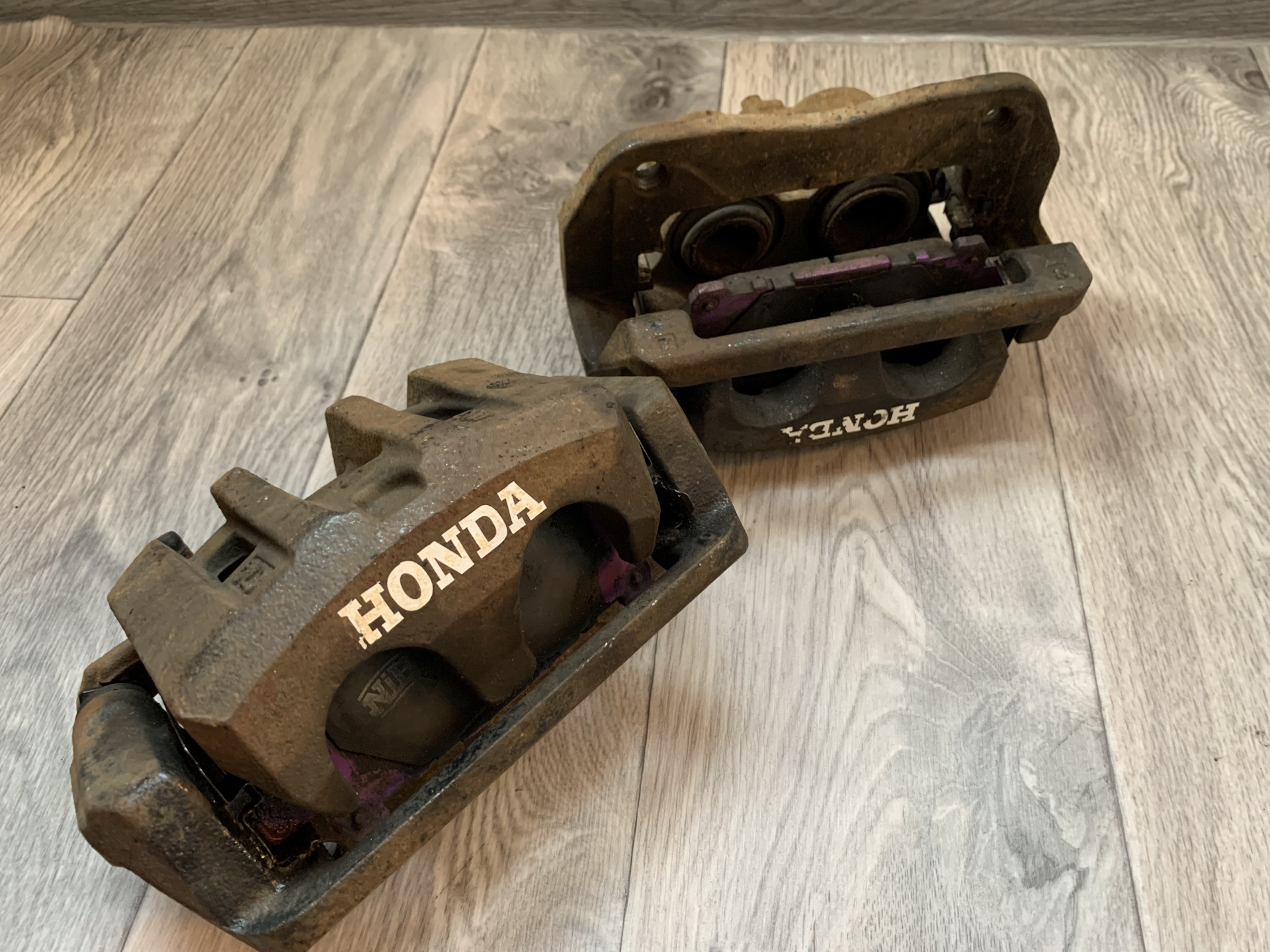

Прикупил Аккордовские суппорта. Суппорта полным комплектом с колодками того же производителя)))), так же были и диски, но брать их не стал, так как состояние не огонь. Да и если уж ставить все, то новое думаю…
Суппорта планирую отдать на пескоструй и красить, с цветом еще не определился… Резинки вроде как свежие все компании AUTOFREN, менялись около года назад, тогда и были сняты по причине замены тормозов на 4-х поршневые. А да самое главное скоба уже адаптирована под наши болты, резьба нарезана, как говорится снял поставил и в путь))
Диски планирую взять либо ADVICS C6F154, либо АТЕ 24.0132-0172.1, в купе с колодками AKEBONO AN-778WK. Хотелось бы услышать ваше мнение о таком комплекте диски-колодки, может кто то предложит еще какие нибудь. И может есть такие слотированные, перфорация думаю на фиг не нужна.
Так же вопрос к уже установившим данный комплект, какой диаметр шайб под скобу внешний делали.
На этом пока всё, не забываем нажимать кнопки)))! Всем удачи друзья!

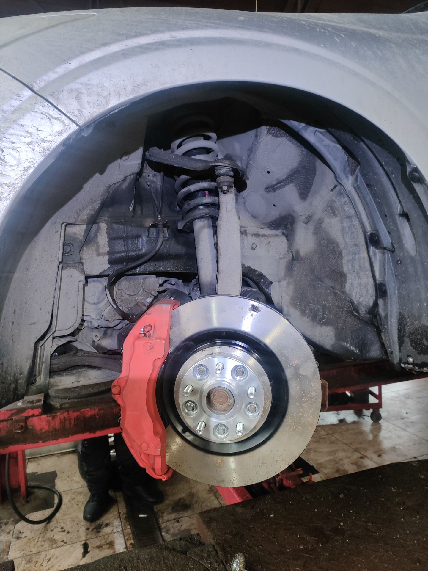

Поставил с 6 поршневые Brembo с диском 354 ATE, колодки ATE, потмозные шланги audi . Небо и земля.
Ну естественно, а проставки сколько см? Родные колеса не встают?
Стоят от аккорда, диски брембо с перфорацией, полет нормальный 20т км

По шайбам… я заказывал у токаря 38x4 мм. Встали отлично. Диски выбрал эдвикс, колодки акебоно. Проехал 5к полёт отличный, до этого тоже ставил Nibk как у тебя в посте — деньги не а ветер…) повело через 3 к, да и видно по ним было что им тяжело. Короче суппорта аккорда это отличная доработка нашего кросса. Вот бы ещё шрусы подходили от другой машины более усиленые)

Ана колодках акебона противоскрипные пластины идут в сборе? Номера такие же, как написал я в посте?
Пластины не идут. Поставил без них, работают они в связке без скрипов вообще. Да номера как у тебя в посте
Понял спасибо! На всякий случай узнать бы где противоскрипы отдельно взять…

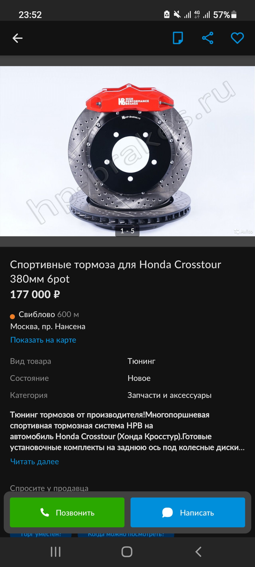

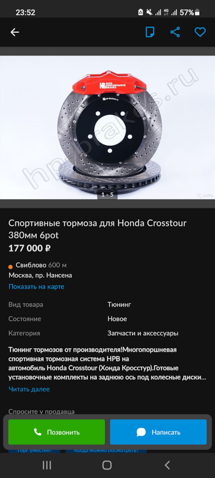

А на кростур изначально разве не 2хпоршневые тормоза? Имхо этот комплект особо не поможет(
Тут дело не в кол-ве поршней, а в диаметре и толщине диска
В количестве поршней тоже, степень сжатия, уменьшение тормозного пути.
Да понятно это все, но в данном случае прирост будет за счет увеличения диаметра тормозного диска и как следствие уменьшения возможности перегрева за счет диаметра и толщины) Ясное дело многопоршневые суппорта эффективнее, но если их ставить опять же с ДИСКАМИ БОЛЬШЕГО ДИАМЕТРА, а так попросту будешь их сдавать в металлолом каждые 5 тыс. км пробега. Сам прикинь, чем будет легче крутить гайки? усилитель длинной 1 метр или 50 см? Тут все в обратном направлении, плечо(радиус диска) больше, значит его проще остановить))))) Броо это проверено и доказано, я не изобретаю велосипед заново)))
scorpio147
Да это все понятно. Эффек конечно будет но для того чтоб тормозить эффективно со 180-200 этого все равно будет мал
Естественно, не спорткар))) Более менее бюджетный вариант, с минимальными переделками и "колхозом". Потенциал чуть выше у них, а так же тормозной путь меньше! А другие варианты требуют серьезных вмешательств и внушительного бюджета + еще и колеса туда же менять придется)
Да хорошие тормоза стоят хороших денег.
