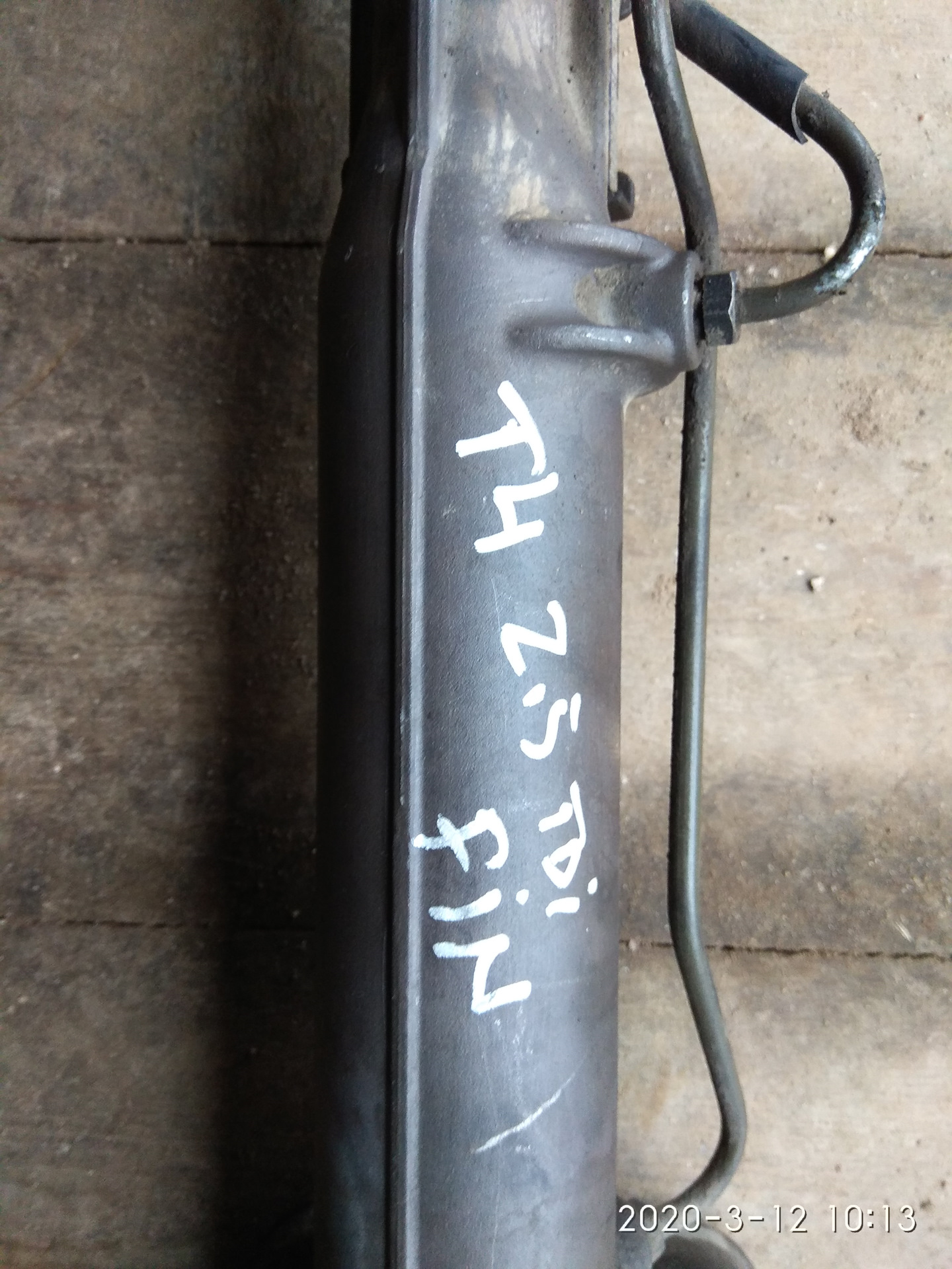

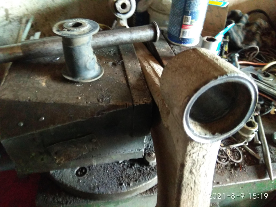

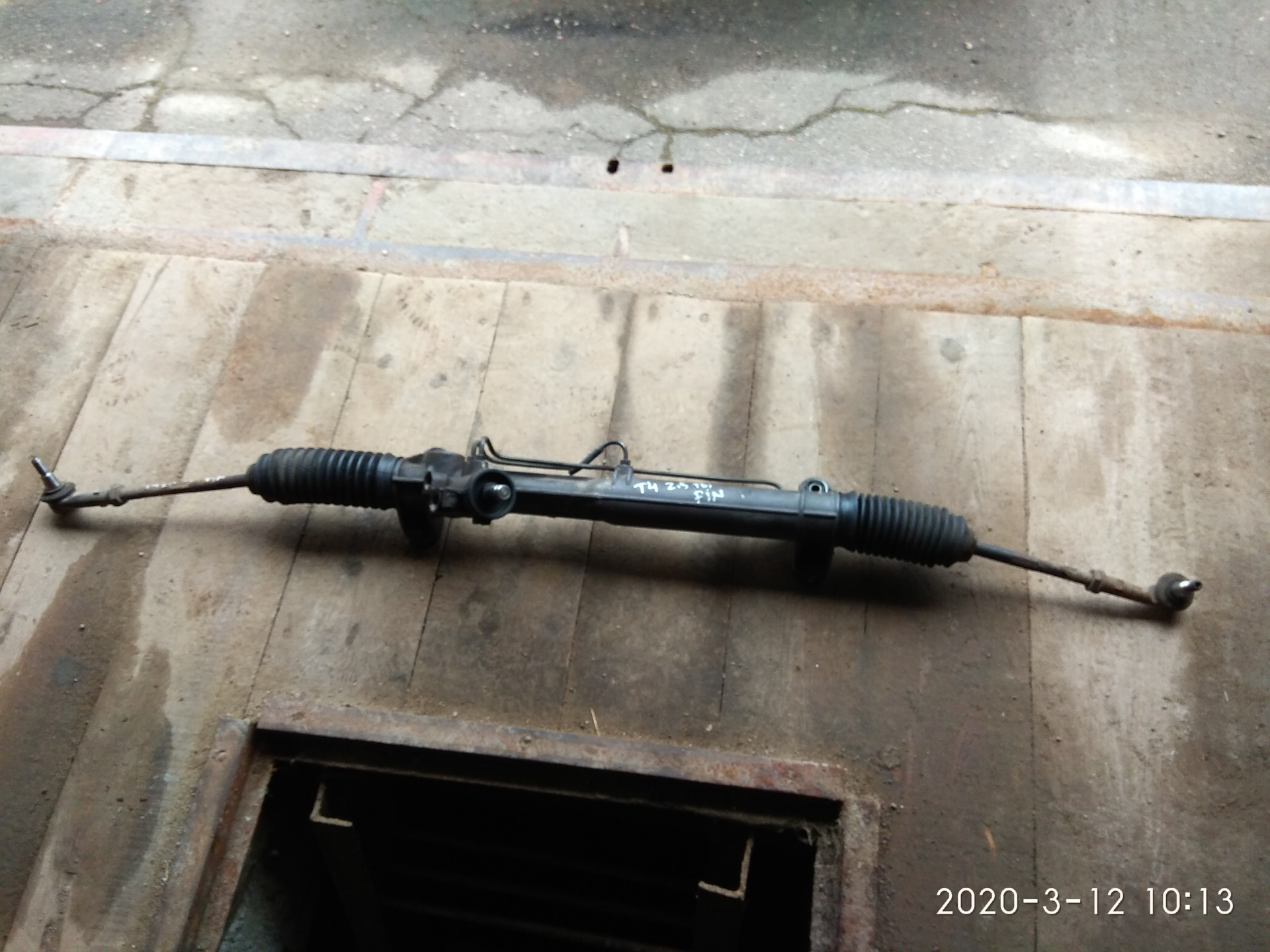

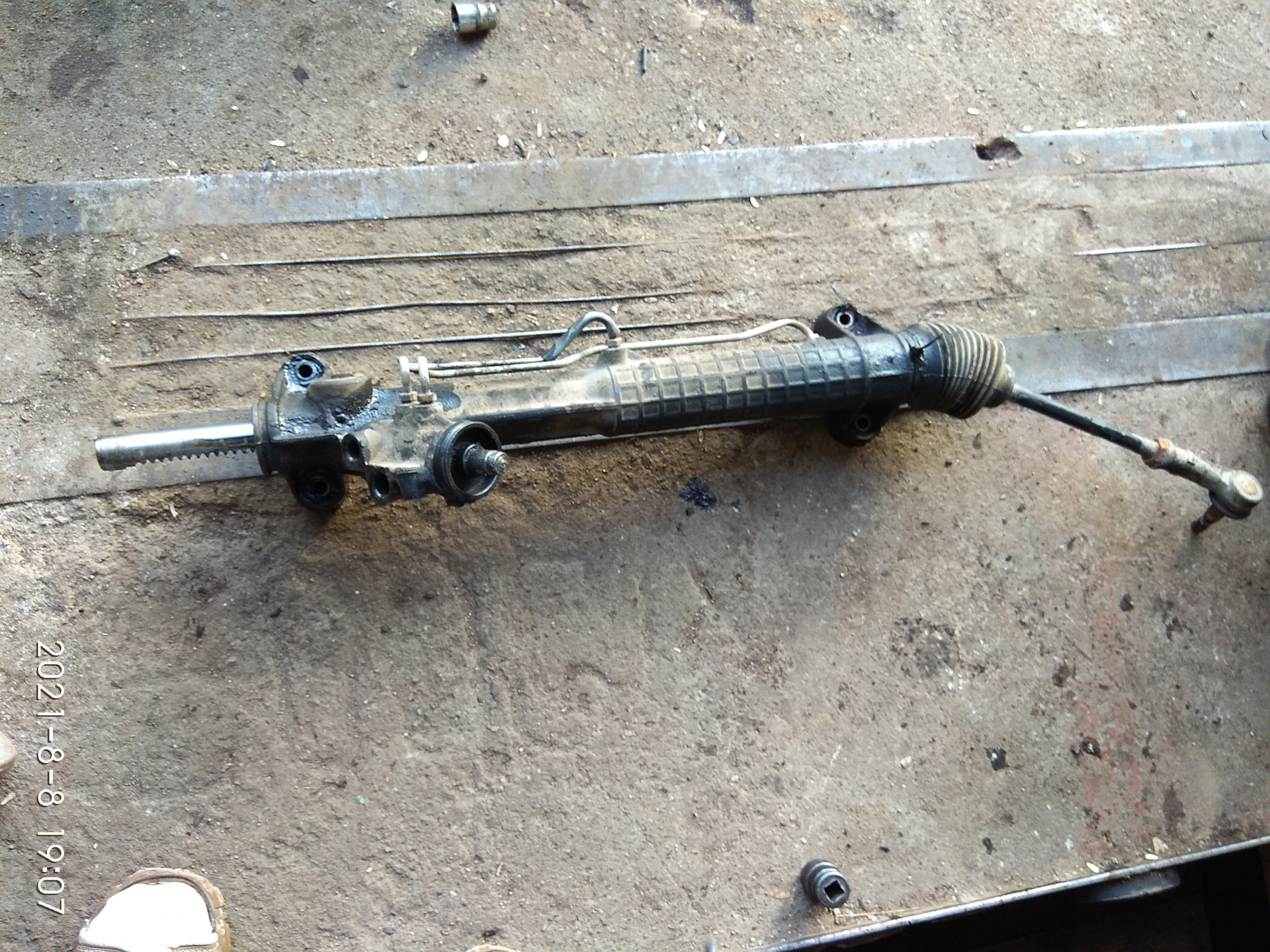

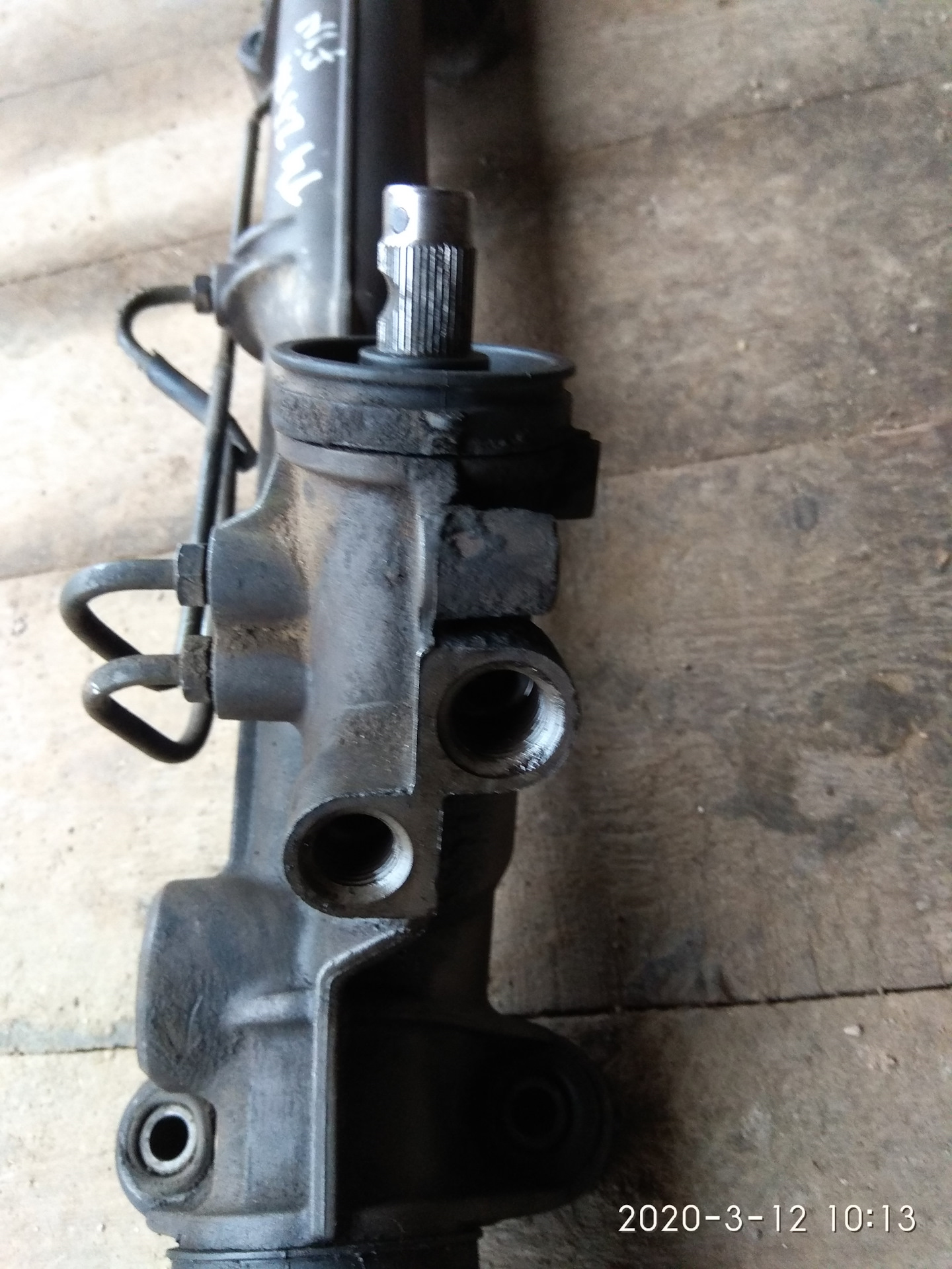

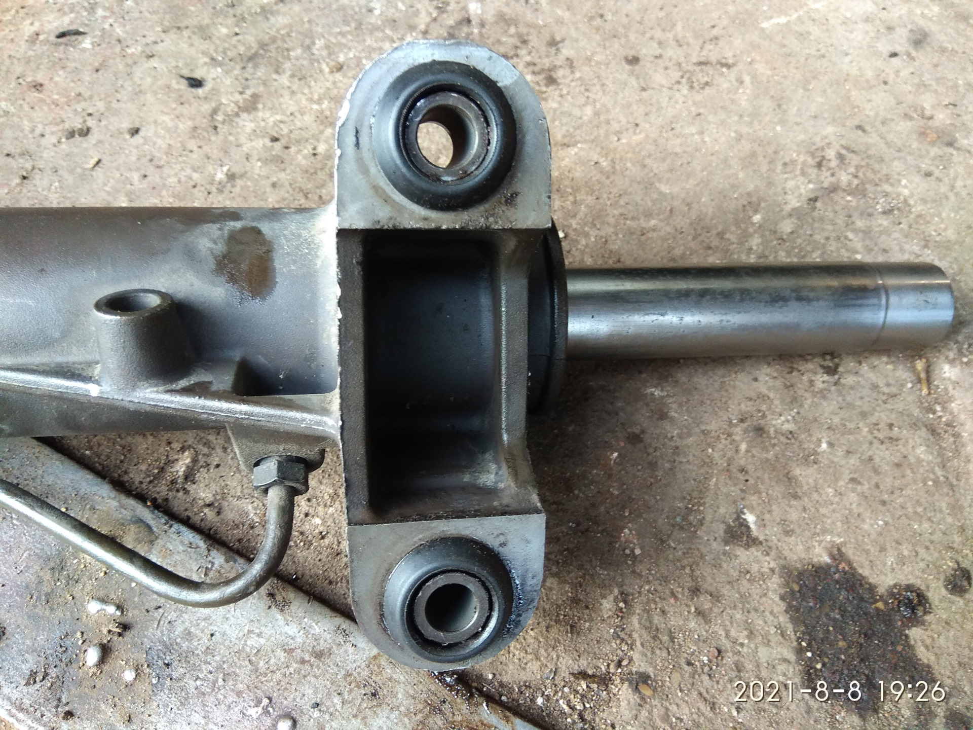

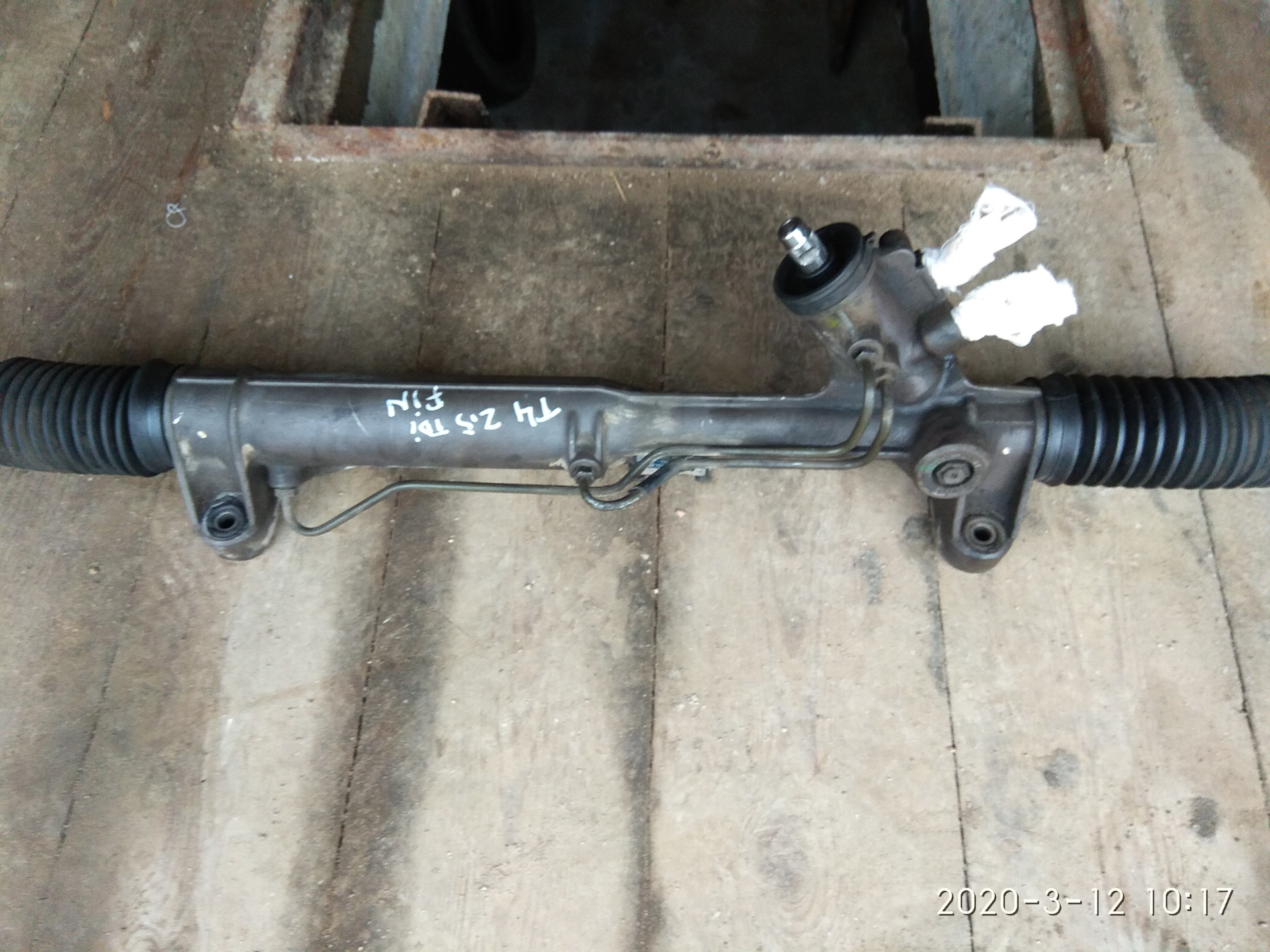

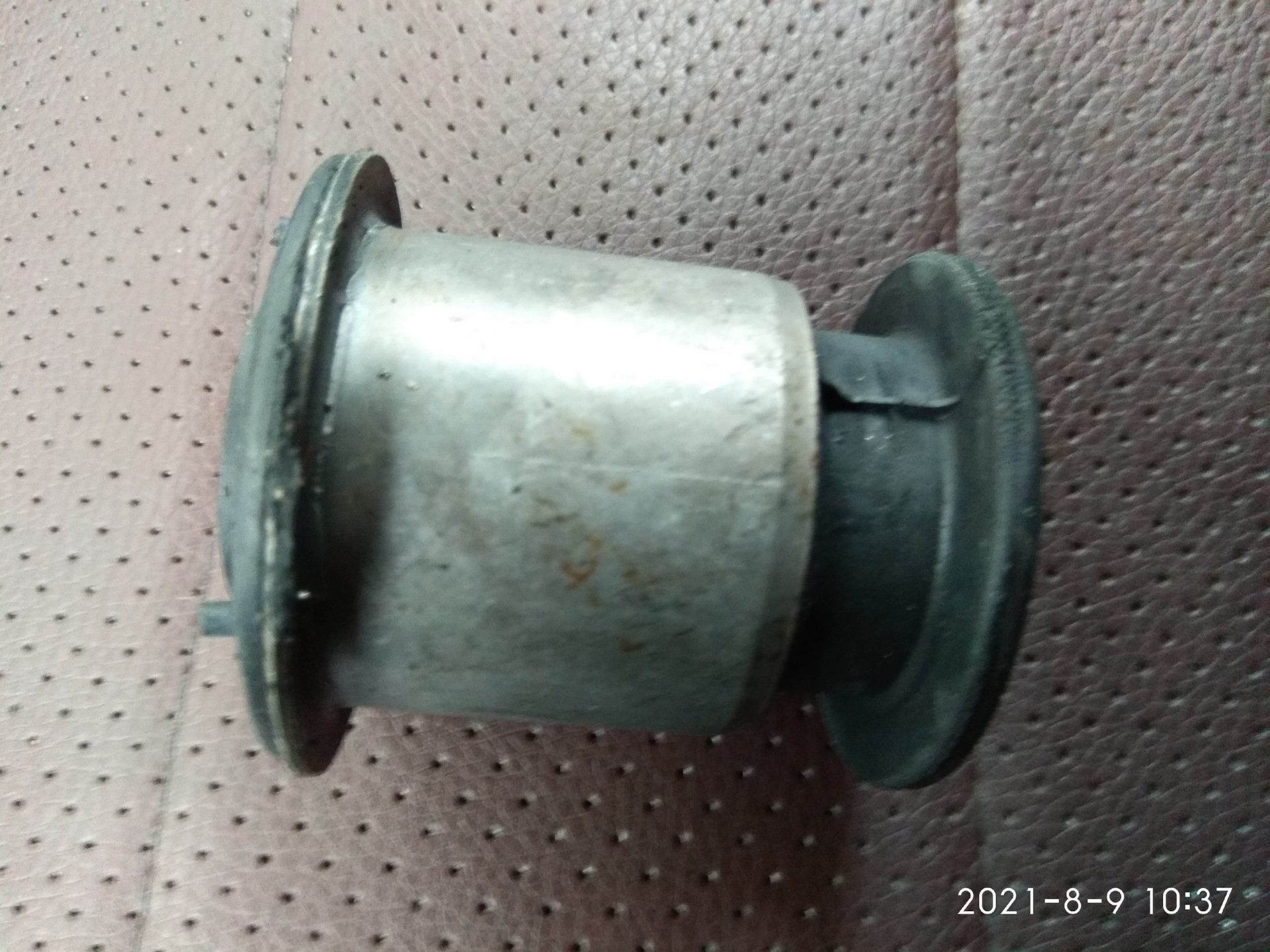

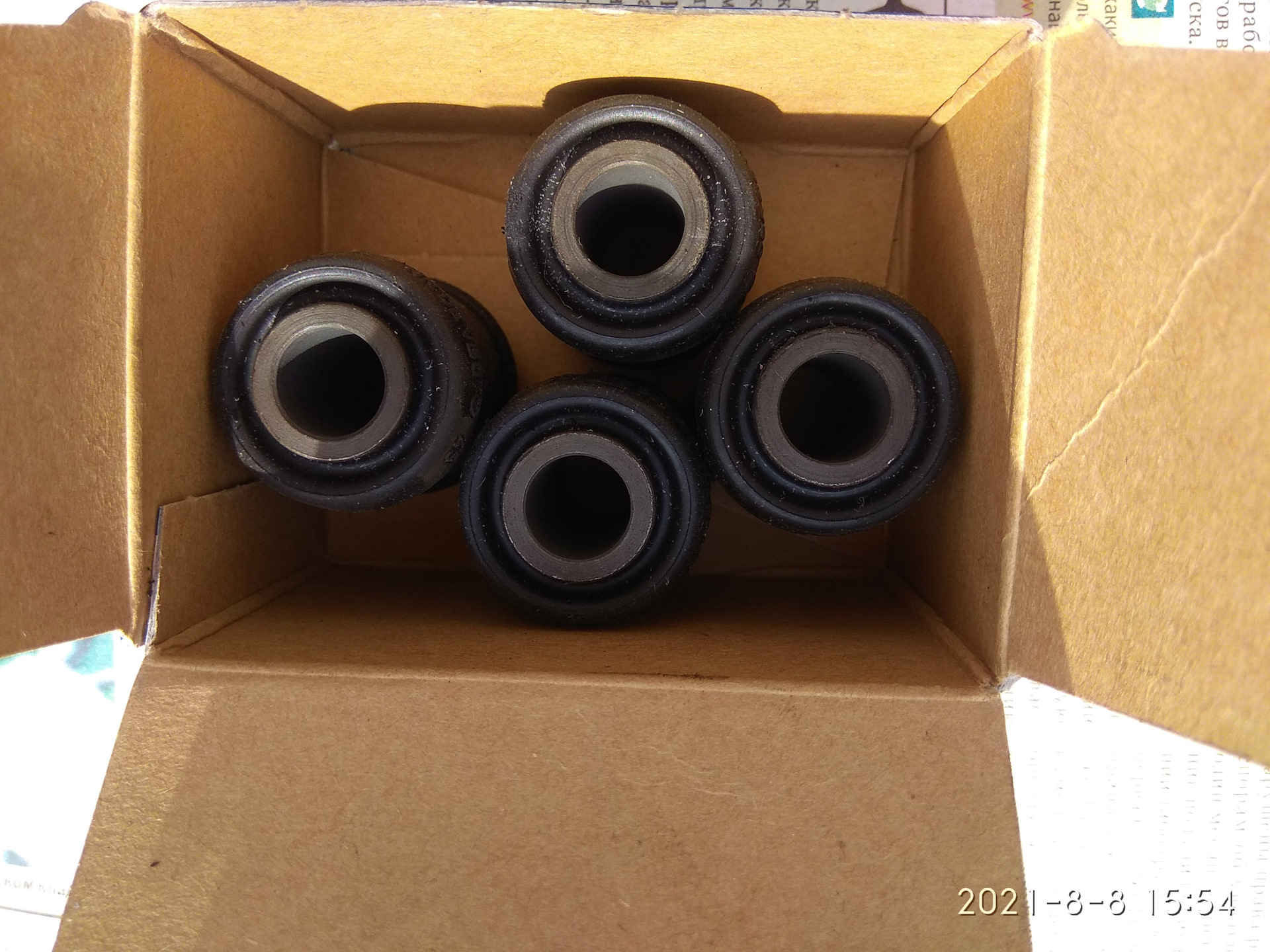

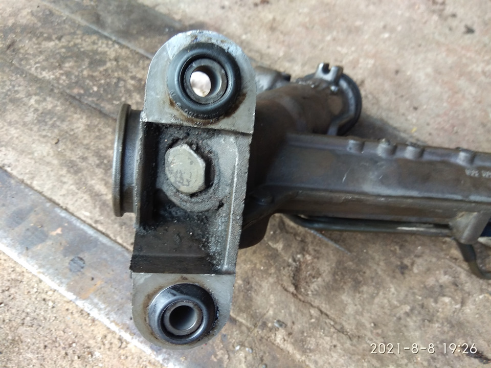

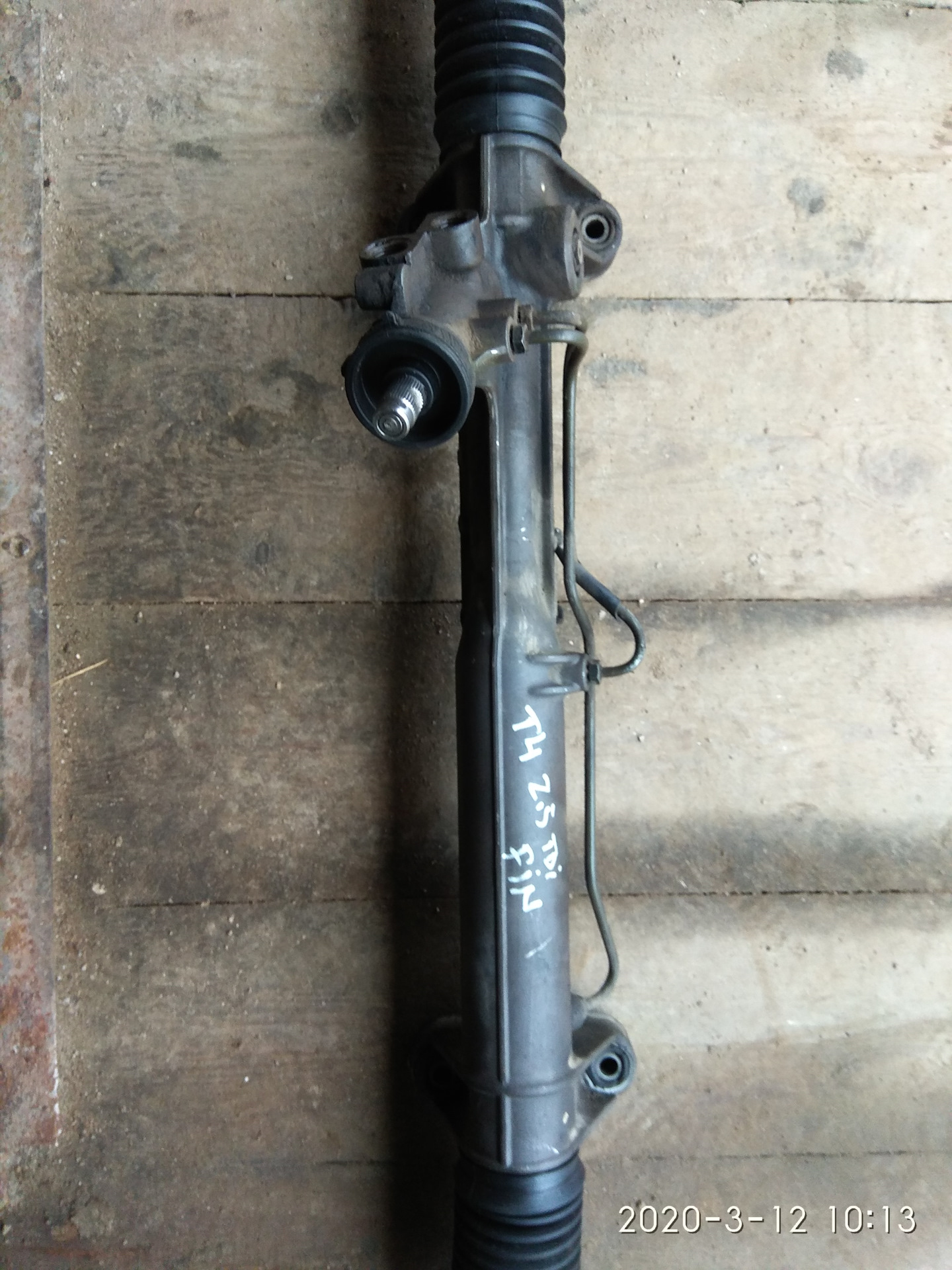

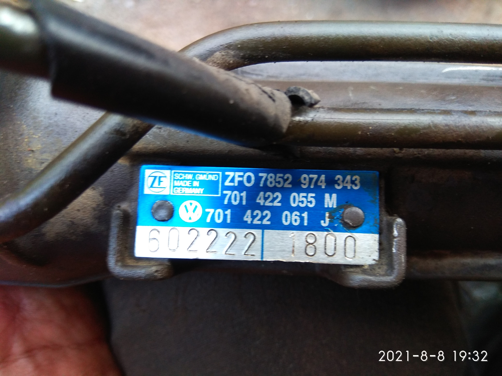

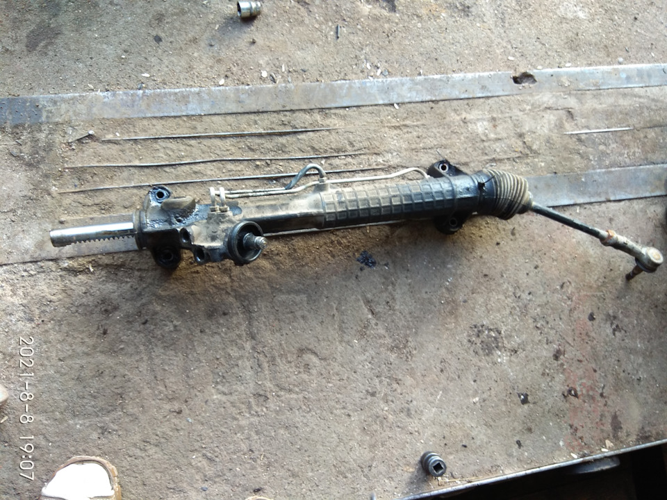

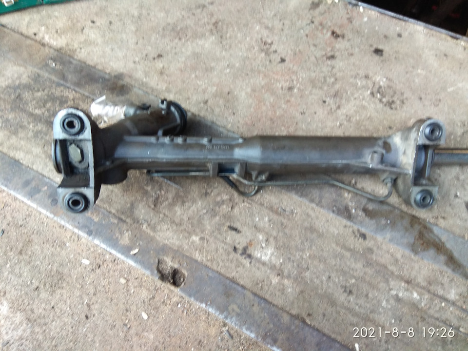

Всем доброго вечера! Стало очень тяжело крутить руль. Первое, что сделал, это поменял насос. Ничего не изменилось. Второе попробовал промыть систему. Тоже ничего. Тогда решил, что дело в рейки. На рейке поменял все 4 сайленблока. Поменяли. Стало немного лучше, но всё равно далеко не здорово. Не знаю, что делать дальше. Может кто чего подскажет, куда ещё можно слазить.
При замене рейки пришлось заменить рулевую тягу (левую), опоры нижние (обе), сайленблок переднего правого нижнего рычага. Соответственно пришлось ехать на развал-схождение.
Рулевая тяга и опоры с рестоврации (делали в Мариуполе). Посмотрю сколько проходят.

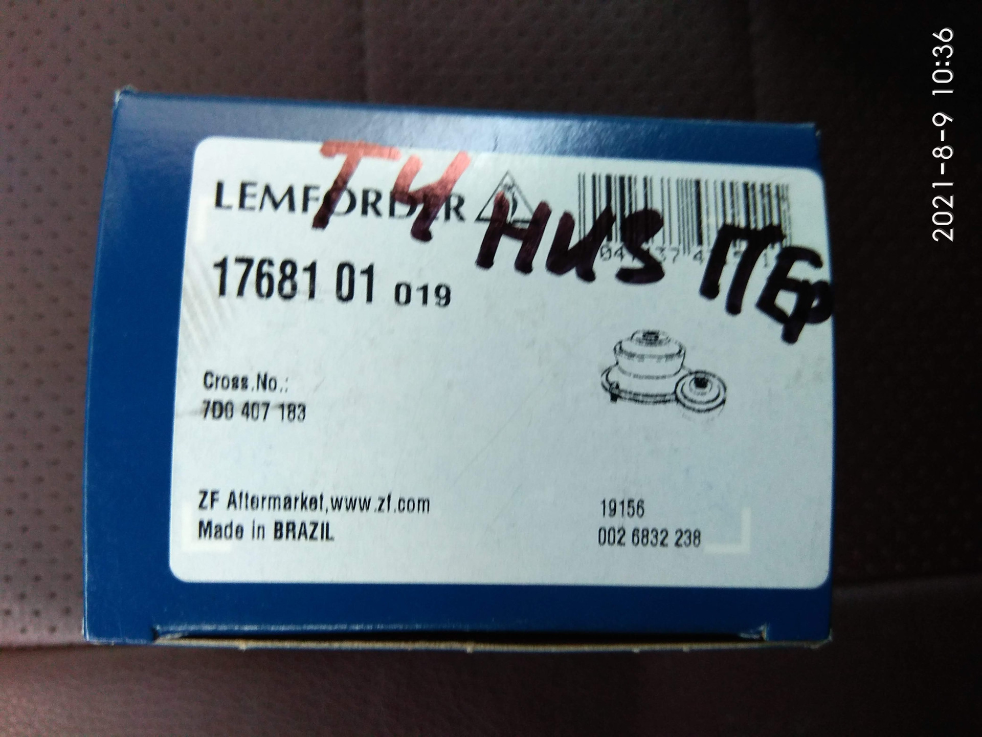

До этого капремонт подвески был сделан 23.04.2018г. Верхние опоры LEMFORDER, нижние опоры FENOX, тяга рулевая RUVILLE (я их уже менял где то на 90тыс.), наконечник рулевой SWAG. На сегодня на этих запчастях проехал 114274км. Считаю, что это очень хорошо. Если честно, то у меня такого ещё не было.
Цена рейки 80евро (6800руб.) брал в Латвии с Финской машины, сайленблоки рейки 920руб., сайленблок рычага 650руб., масло 1л. — 900руб., работа 2000руб.

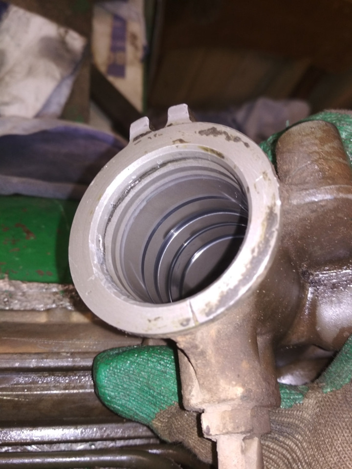

Те что рейками занимаются могут заменить сальники и.т.д (полный ремкомплект) хотя их меняют в том случае если рейка течёт !
У меня рейка не текла. Попробую, то что подсказали, сточить золотник.
На сточку золотника не все берутся ее делать …
Почему?
мне сказали что не хотят быть в ответе за такие переделки …нарушение по технике безопасности !
С этим я согласен. Это вообще опасно. А что тогда делать?
Попробуйте к спецам подойти и их спросить если ремкомплект поможет …если нет то тогда заменить саму рейку !
