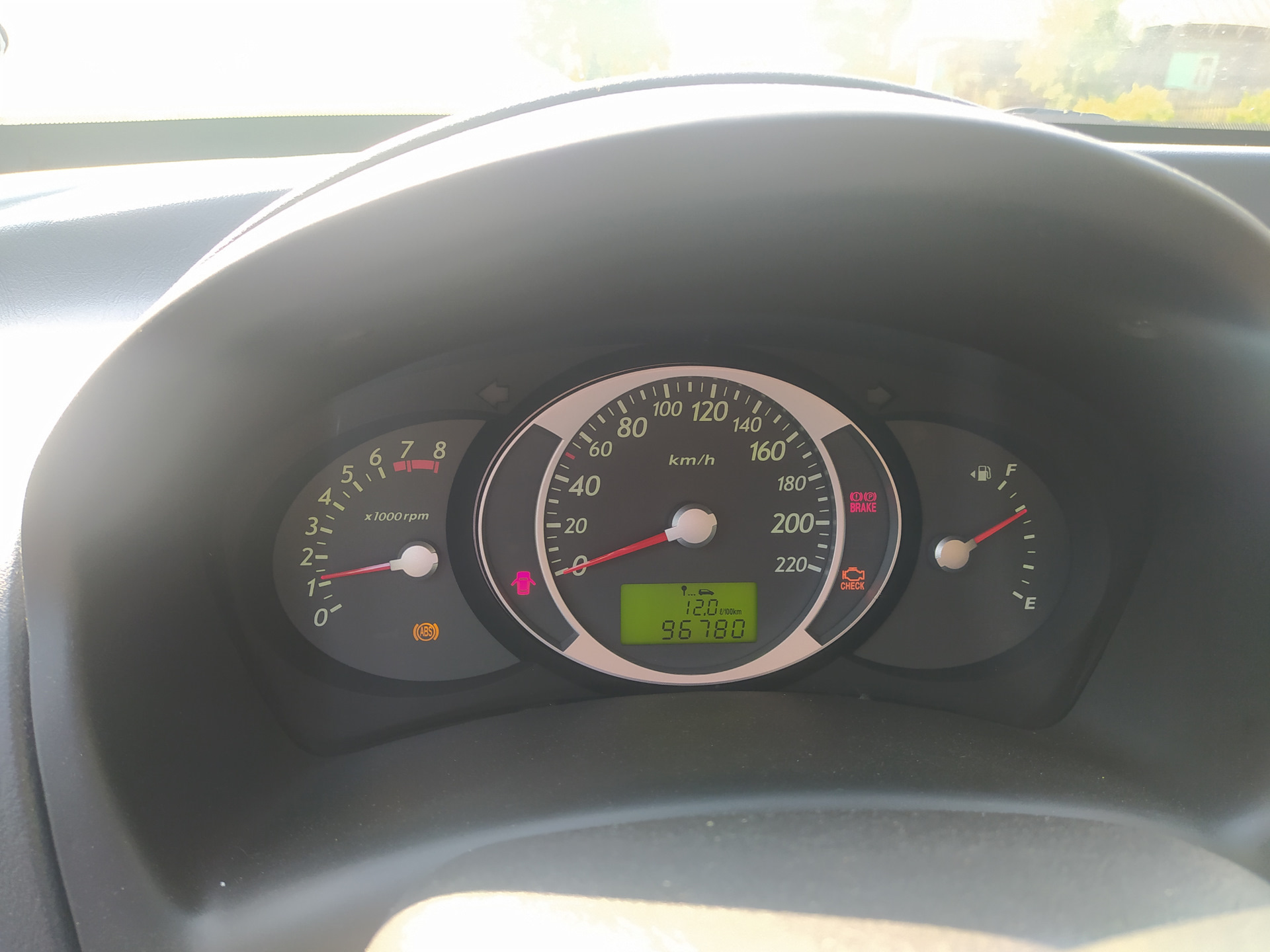

Вообщем небольшой итог:
что имеем:
— ошибка P0501 в сканере
— иконки ABS + Brake + появляющийся Check через несколько км после сброса
— Все же не стабильная работа авто на малых скоростях (чуток потряхивает на переключениях)
что сделано:
— заменен передний правый ABS (начитавшись drive2 — понял что он может быть причиной данной ошибки)
— заменен датчик скорости (который на коробке) (следуя ошибке P0501)
— проверены предохранители и аккумулятор — все ОК
в мыслях:
— проверить все датчики abs — а вдруг? — единственное хотелось бы найти FAQ как это можно сделать через блок abs, не забираясь в каждое колесо… есть у кого такое?
— проверить косу от abs… опять же — как это проще сделать?
— съездить к официалам — это уже последний случай — если предыдущие планы не принесут успеха.
есть у кого-то еще какие мысли?
заранее спасибо
Update. Проблема найдена — проблема в связке проводов масс за блоком абс. Вчера эксперементальным путём чуть чуть сдвинул эти массы (были зажаты блоком абс) — и все заработало. В ближайших планах замена этих всех поводов. Всем спасибо.
